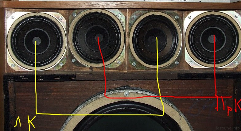

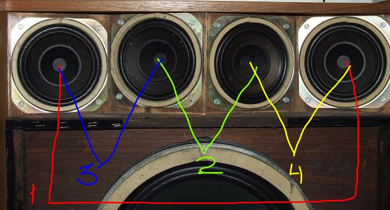

P.S. Так как корпуса "Beag HEC-12" когда-никогда у меня появятся и к ним будет применена доработка, то своевременно возникает вопрос об оставлении или удалении верхнего бокса в котором были расположены ШП динамики.
С большей вероятностью, НЧ будет делится в районе 160....300 Герц. Для работы в дальнейшем диапазоне частот у меня имеются четыре 5" - 5ГДШ-каких-то там в маленькой вертикальной колоночке с сопротивлением каждой в 4 ома.
И так, верхний бокс. Есть несколько вариантов расположения пары 5ГДШ в каждой из АС. Учитывая правое и левое расположение корпусов.
Например четыре предполагаемых расположения
Как вариант именно для положения Левая / Правая расположение ШП
С направлением в центр (месту прослушивания).
Пустующие отверстия будут "задрапированы" в том или ином виде или будут использованы для размещения ВЧ головки (головок)
Например (фото №1) пустующими отверстиями в положениях 3 и 4 можно сформировать рупорное оформление ВЧ головки. Если конечно расположение ШП в данном случае будет "иметь значение".

Не нужно этого делать для дома. По одному динамику в полосу.

Игорь, у тебя же есть раструбы почему их не задействовать аля джибель?
6,024
8,028
278

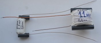

Если делать две полосы, придётся мудрить с горбами Бига на СЧ. Режектор или, что там ещё может пригодится. Я в таких делах не копенгаген. Без снятия АЧХ и мудрить нечего. Надеятся на подъём НЧ в оформлении до уровня СЧ, как-то не комильфо. А имеющиеся у меня "раскрывашки" вряд ли потянут ниже 3000....3500 Герц.
Поездка показала, что да, игра Бига на уровне, но СЧ всё-таки хотелось бы пригладить.
Чего может быть проще последовательной катушки (дросселя от импульсника) индуктивности в 8,0 мГ и сопротивлении 0,2 ома на частоте в 1000 Герц...
Или так:
Катушку на 11,0 мГ
Соорудить вообще не вопрос. Тем более, что её импеданс укладывается в инженерные 5% от импеданса головки.

По 2 варианту. Пищалку сверху. Помнится в "Радио" была конструкция "... с расширенной диаграммой направленности", раздел между НЧ-СЧ повыше.
6,024
8,028
278
Есть уже три мнения.
