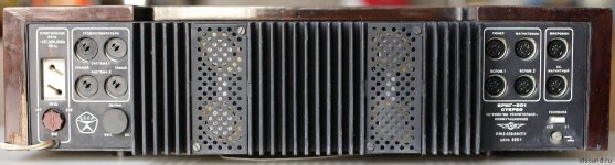

На задней стенке усилителя установлены: две розетки корректирующих входов для подключения двух магнитных звукоснимателей; две розетки линейных входов для подключения тюнера и других источников сигнала; розетка линейного входа и выхода для подключения магнитофона на воспроизведение, перезапись и на запись (по току); розетка линейного входа и выхода для подключения магнитофона на воспроизведение, перезапись и на запись (по напряжению); четыре розетки выходов для подключения двух комплектов акустических систем; розетка ответвления сети для подключения аппаратуры, работающей в комплексе с усилителем (отключается выключателем сети усилителя); розетка выхода предварительного усилителя и входа усилителя мощности для подключения эквалайзера (в обычном положении в эту розетку вставлен замыкатель). Розетка выхода для подключения головных телефонов выведена на лицевую панель усилителя. Еще выпускался усилитель Барк-у-001с, который аналогичен данному.
Коммутационные возможности усилителя позволяют подключить все источники программ одновременно. В дальнейшем необходимый источник включают в работу селектором входов и переключателем контроля записи. Установленные в усилителе фильтры ограничения устраняют высокочастотные помехи радиовещания, магнитной и механической звукозаписи (особенно старых грампластинок), а также низкочастотные составляющие от коробления грампластинок, рокота и других влияющих на качество звучания неслышимых помех. Усилитель имеет пиковую индикацию перегрузки выхода. При появлении искажений, превышающих пороговый уровень, загорается индикатор соответствующего канала. Наличие этого удобства позволяет в процессе регулирования громкости не превышать максимально допустимый уровень сигнала.
Гальванический выход усилителя гарантирует высокий коэффициент демпфирования, при этом усилитель полностью защищен от коротких замыканий. Предусмотрено также отключение акустических систем при появлении на выходе мощных низкочастотных колебаний ниже 10 Гц и нагреве радиатора выше 70°С. Ограничитель пускового тока устраняет бросок тока в сети в момент включения усилителя. Сетевой предохранитель срабатывает только при появлении в цепях питания тока короткого замыкания. Источники и приемники сигнала подключают к усилителю с помощью соединительных шнуров, входящих в комплект этих изделий.

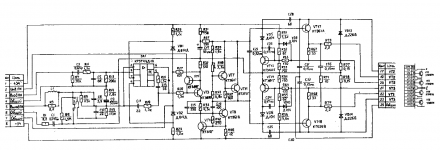

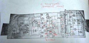

Принесли аппарат..третья ревизия (кр574 + 819/818)
Запустил,но как то не нравится (ограничение несимметричное, в обоих каналах сначала снизу резать начинает, на больших амплитудах возбуд появляется (причем если с цифрового генератора то вообще жесть, убрал от греха, поставил ламповый Г3-33)..пробовал КР574 в одном канале на "золото" поменять, пробовал микру балансировать...особых улучшений нет):

Я не назвал бы это возбудом, обычная реакция усилителя с глубокой оос , на пиках сигнала зубчики из-за перегруза и сбоя по цепи ос, "я ТААК думаю!"
А вот асимметрия ограниченного сигнала- это неприятность.

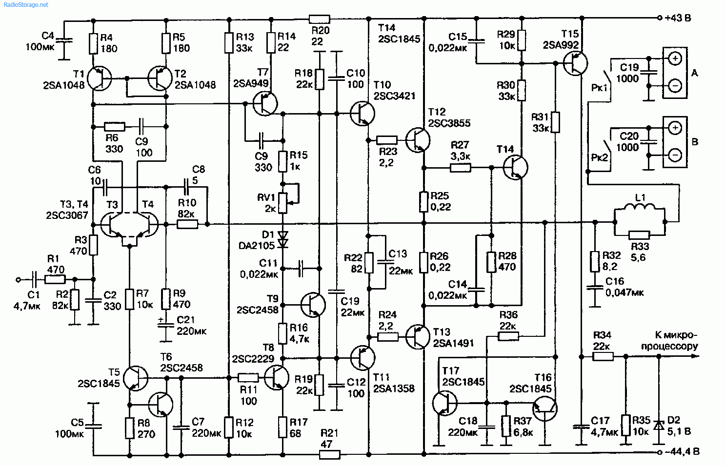

ПС. Сколько ни пытался сочинить схему с выходным каскадом, усиливающим по напряжению вместо привычной двойки-тройки повторителей, получал лажу в плане заметного отставания его по скорости , высокого выходного сопротивления и проигрыше в КПД. Повторитель лучше, но нужен драйвер с высоким выходным напряжением, быстрый и линейный. И тут проблемы и все непросто.
А в плане надежности лишь параллельный каскад по Агееву лидирует по простоте, сверхнадежности и удобству стыковки с любым драйвером. И лучше всех получился вариант с мощными выходными и средней мощности драйверными триодами, их журнала Радио 2 за 1987 год.

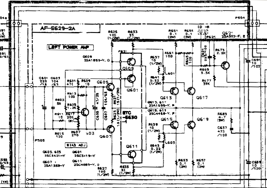

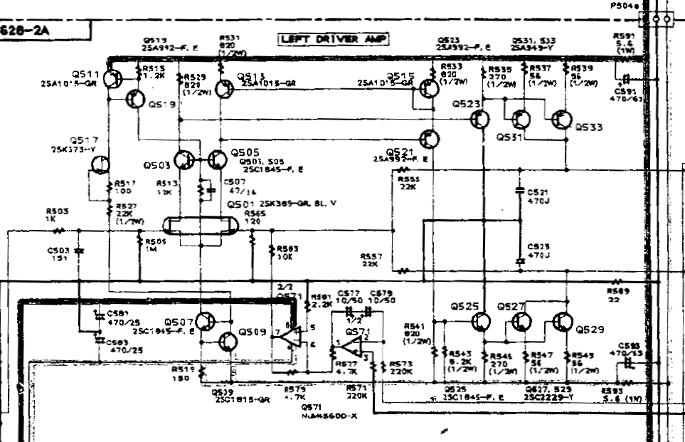

Прошу прощения, у меня именно такой усилитель. :sick:
Кусочки схемы ONKYO A-9711, увы лучших по качеству рисунков A-9511 и A-9711 я не нашел, а очень искал для ремонта.
Звуком я доволен, по качеству его смог немножко переплюнуть только один из усилителей класса А.
Понятно, не предлагаю повоторить, но посмотреть может быть интересно.
Практически все другие УНЧ ONKYO - классические тройки и куда как проще, а марка может отличаться одной цифрой. Вот ONKYO A-9510, ничего общего с A-9511.
Эта схема, которая не нужна, в отличном качестве рисунка - закон подлости.
Прикрепил файл рисунка полной страницы - удобнее смотреть, но он очень большой "по точкам".
Но решения интересные, например, больше я нигде не видел симметричного входа УМЗЧ в бытовых усилителях.

Схемы обе не те, о которых я. Верхняя - выходной каскад по схеме с ОЭ, качается драйвером, выходной каскад без ООС с усилением в бетта раз и высоченнным выходным. Вторая схема- выходной повторитель-двойка.
А я о двойке по типу усилителя Жбанова . Или многопетлевика Зуева.

(возбуд проявляется в виде "размывания" вершин синусоиды, на около 20кГц
прилеплял цепь балансировки нуля, добивался симметричности ограничения, сверху "крышка" ровная, снизу с наклоном..надо емкости еще видимо подбирать)
у меня такая схема :):

... Верхняя - выходной каскад по схеме с ОЭ, качается драйвером, выходной каскад без ООС с усилением в бетта раз и высоченнным выходным...
1 ООС, задающая общий КУ схемы, там с выхода УН на вход ДК.
2 ООС - местная токовая с выхода ВК в эмиттеры Q605/607,
усиления по напряжению здесь как бы не видно,
результирующее вых. сопротивление низкое.
3 ООС - "интригатор" по постоянке.
ИМХО (я, как художник, так вижу)... :unsure:
