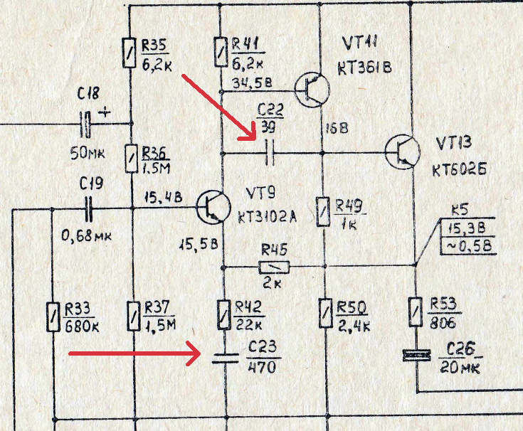

Перерисовал v1 (от 1976 года) в LTspice, вроде бы схема "один-в-один" по PDF'у...
Но не работает, где-то есть неточность.

Это давнишний косяк.
"Ошибка копировщицы" называется.
Там д.быть 470 nF.
Если посмотреть на расстояние между выводами этого кондёра
на п.п., сразу понимаешь, что "проморгали" заводчане.

Если речь про эту схему:
то всё очевидно для думающих, а не верующих.
39 пФ - логично, это коррекция.

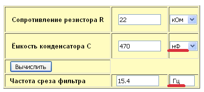

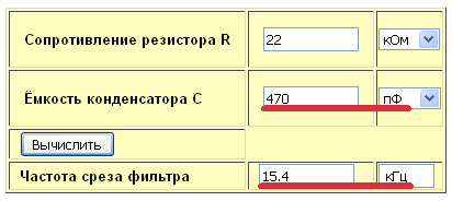

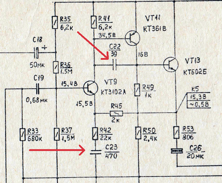

470 пФ - бред явный. Ошибку видно сразу. А при желании можно проверить:
То есть ниже 15 кГц усиление начнёт падать. Бред.
А вот что должно быть
Усиление начнёт падать ниже 15 Гц. Это другое дело - инфраниз не нужен, он будет срезан.
Поэтому нужен мало-мальский опыт чтобы читать схемы, видеть и исправлять явные несуразности.
