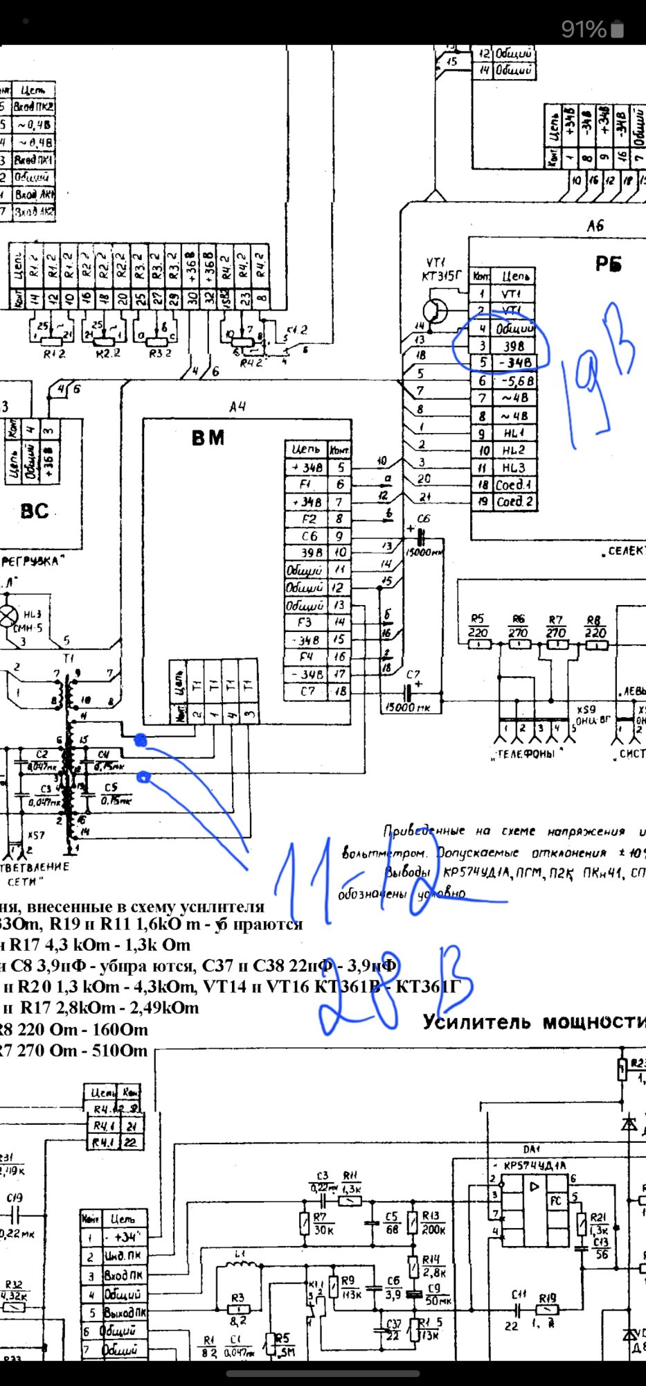

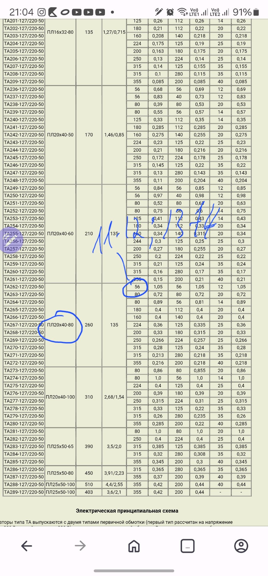

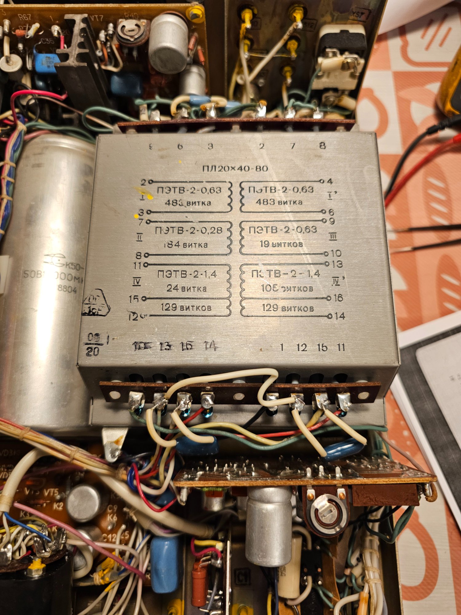

Здравствуйте. Достался Бриг 001 3 ревизия. Нужна помощь, т.к. при включении гудит транс и всё, реле не срабатывает. При включении через лампочку вспыхивает и гаснет.
Пока нашел следвующее, на плату РБ нет 39В, а приходит 19В. Не может ли быть, что напутаны выходы с транса? Т.к. с 11- выходят 28В, а вроде как надо 56В....
56В выходят с 11-14....
Бриг на пломбе снизу, работал ли когда то я не знаю....
