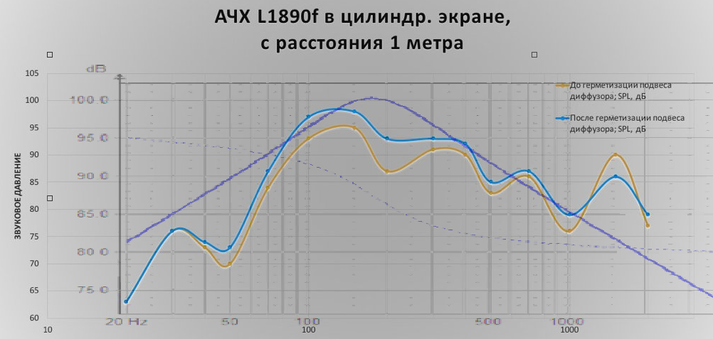

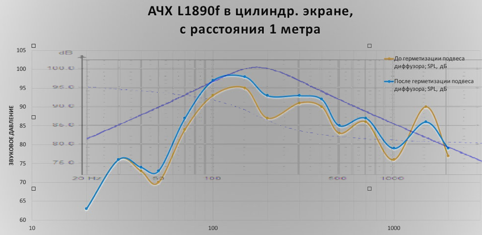

Нашел таки, а точнее готов ответить на твой вопрос
Постарался в прозрачном виде совместить модель кривулины, и то что выкладывал Маслов. И мой ответ, в реальном видео это выглядит еще и страшнее
Если еще подогнать по вертикали:
Тут вы сравниваете несравнимое - работу разных АО - ЗЯ в 1000 литров (ваша АЧХ) и компактный свёрнутый в цилиндр экран (мои замеры). При этом размеры цилиндра почти не превышают размеры динамика
При почти одинаковых АЧХ мое решение в силу своей компактности явно лучше.
И вопрос по вашим измерениям:
До какой величины резонанс головки возрос в ЗЯ 1000 литров? Я правильно вижу, что до около 120 Гц?
Так об это и речь, что я сравниваю одно, а вы делает всё диаметрально наоборот, берете динамическую головку и суёте её в ведро от клея для керамической плитки, у которого отпало дно. По итогу сравниваем что угодно, но только не что по назначению должно быть как "динамическая головка низкочастотная"

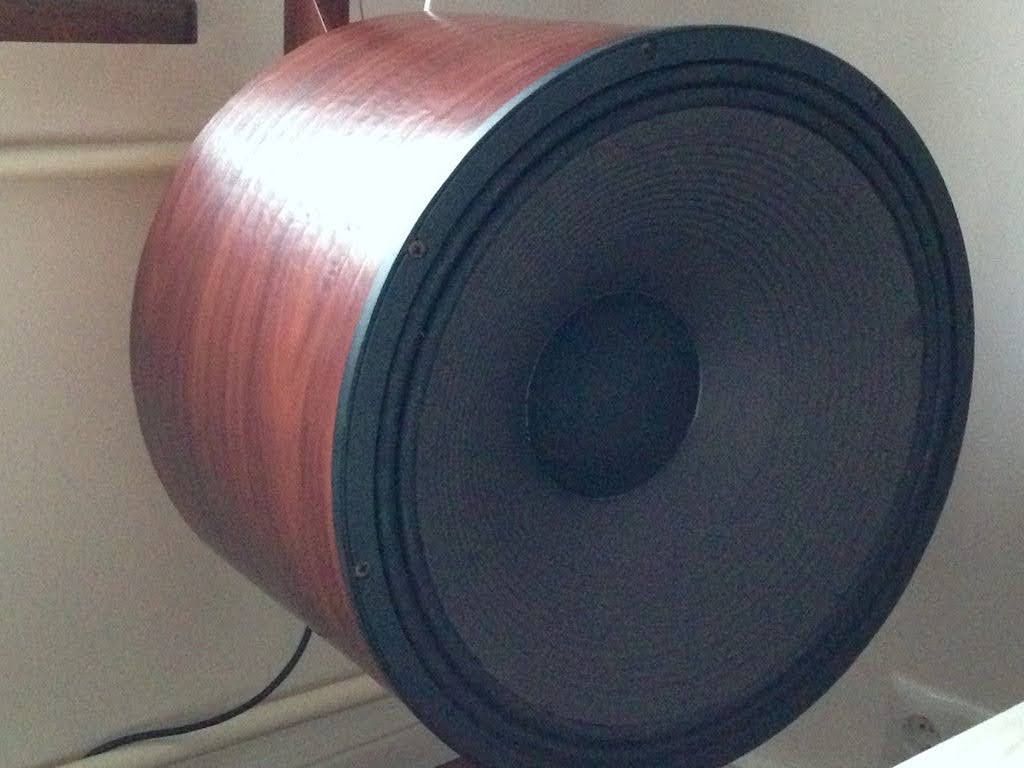

Я даже больше скажу - тут на форуме в высшей степени хвалят изодинамисеские системы фирмы Magnepan. По сути они есть щиты чуть менее 1х2 метра каждый. Открытое акустическое оформление. Я слушал самую старшую модель. Произвели сильное и очень убедительное впечатление (так же как и 18-дюймовые басовики в щитах в АИЕ).
Поэтому щиты и прочие экраны имеют право на жизнь.
Однако если позволяет обстановка, можно сделать и очень большой ЗЯ (реально очень большой)
Вопрос снятия АЧХ в этом исполнении не забыт. Более того, измерения уже делал и выкладывал. Подбирал по АЧХ крутизну активного корректора, согласовывал уровень усиления с ШП, так как организован полноценный би-ампинг. Всё срослось и отлично звучит. Правда есть эффект - с открытыми или приоткрытыми окнами - ещё лучше звучит (чище и ниже).

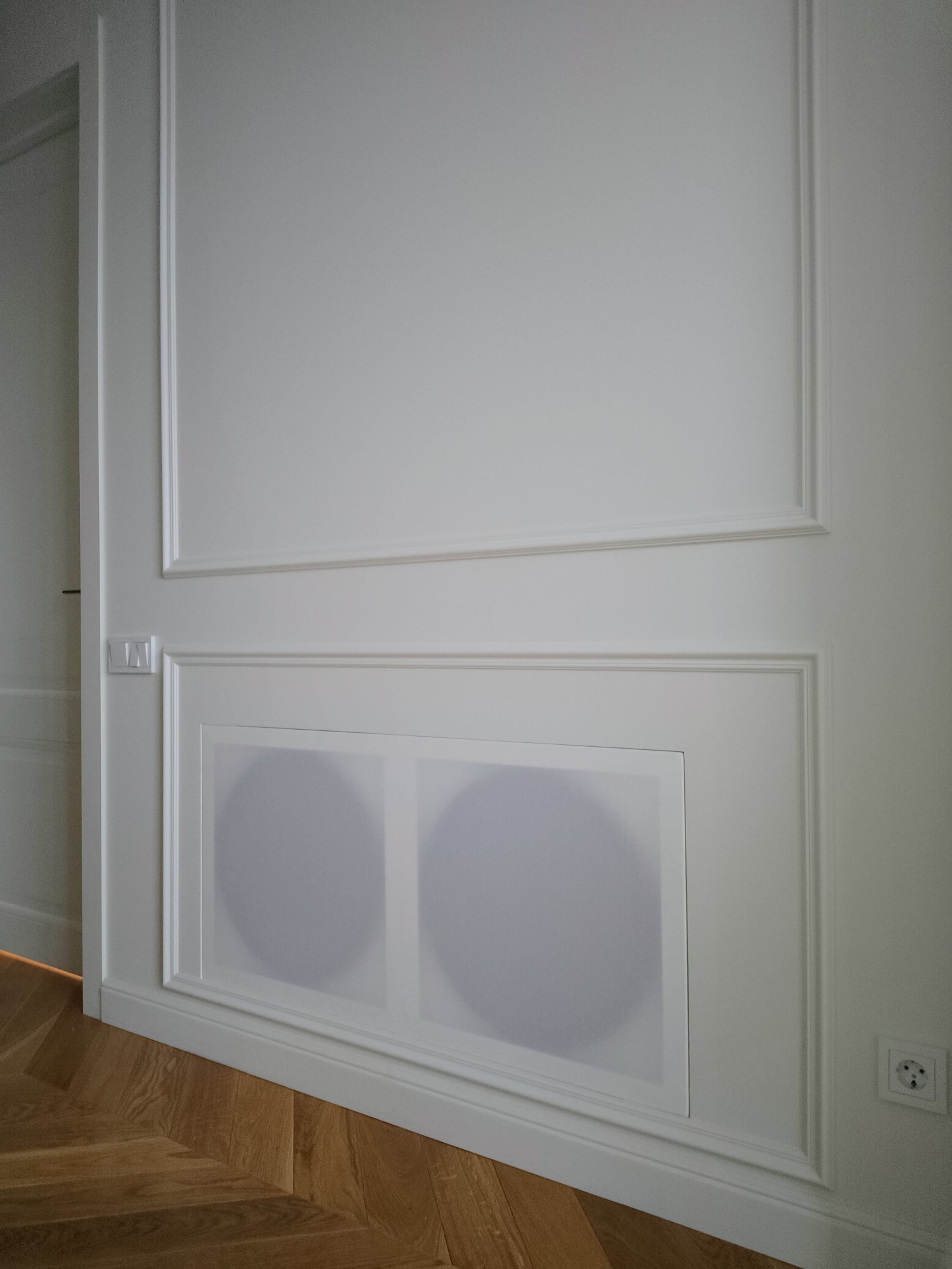

Не надо путать встроенные в стену , звучащие практически в бесконечном экране динамики, почти идеальный вариант оформления, с огрызком трубы или динамиком "без никто" .Результаты разительно разные.
+like
Всегда хочется добавить - Каждому меломану по динамику в стене!
дело за малым, лишняя комната для выхлопа от пары басовиков.
Это все так, если динамики восприимчивы к акустической нагрузке (акустическому оформлению).
А если невосприимчивы за счёт очень мощного мотора и низкой общей добротности. Примеры Алексея Коваля, симуляция MacSys головок в тесном для них ЗЯ. Все равно та же характеристическая чувствительность и тот же ровный спад АЧХ, что и без оформления - 6 дБ/октава (правда, про увеличение резонанса мы пока не узнали). При необходимости, низкодобротные головки можно и в тесный ящик помещать. Просто они начнут больше тока потреблять для преодоления возросшей нагрузки, а отдача останется прежней. Отсюда и требования к току усилителей.
Кстати, Карельский об этом эффекте тоже писал - что у головок наступает предел по совершению работы, качество акустического преобразования резко падает, особенно при работе на тяжёлые акустические нагрузки (он рассматривал рупоры).
Поэтому большой и мощный BL, низкая добротность - ещё один аргумент в пользу мощных и управляемых ГД (против ГД со слабыми магнитами, полагающихся на эффекты от резонансов)
