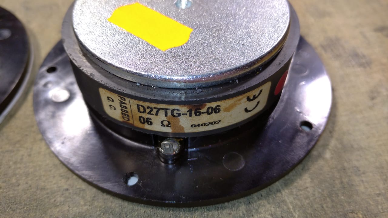

Для завала на 3дБ на частоте 2,5 кГц катушкой соло (без других деталей, как у Вас) требуется индуктивность около 0,75 мГн...
Обратно, если не совпадает сопротивление с даташитом - не обязана совпадать
и АЧХ, даже если это не подделка.
Судя по тому,что я слышал напрямую,он играет почти как ширик,только без ВЧ)

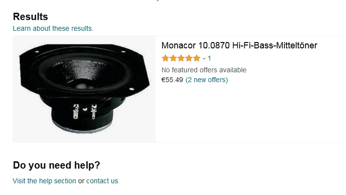

Там больше проблема не в Монакоре была.Я об оригинальном звучании.
Так как в родных фильтрах,разрабы стащили ВЧ почти до резонанса,это вышло не очень хорошо,ближе к 2м и ниже она начинает неприятно картонить.
Сейчас,с тем что у меня,ВЧ ,верхние СЧ хорошие,детальные и чистые.Никакого картона и неприятных звуков нет.
Потом чуть придавлю Монакор,и посмотрю что выйдет.Его просто многовато вверху.

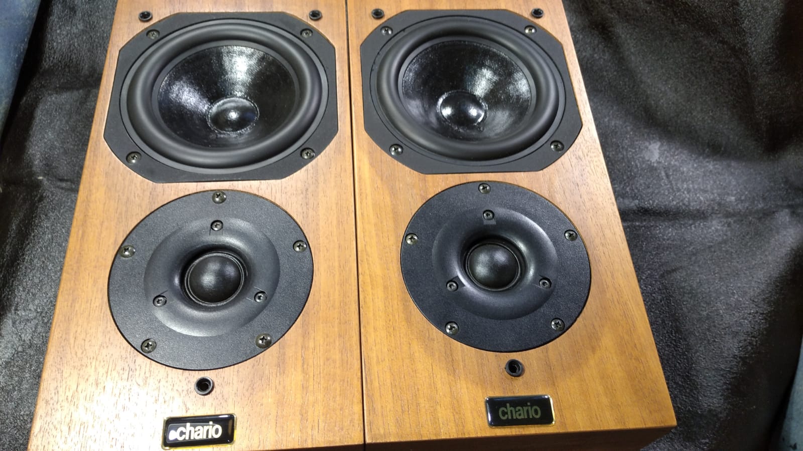

Опять с ними вожусь.
Всё не так страшно оказалось.
Закончил только что.

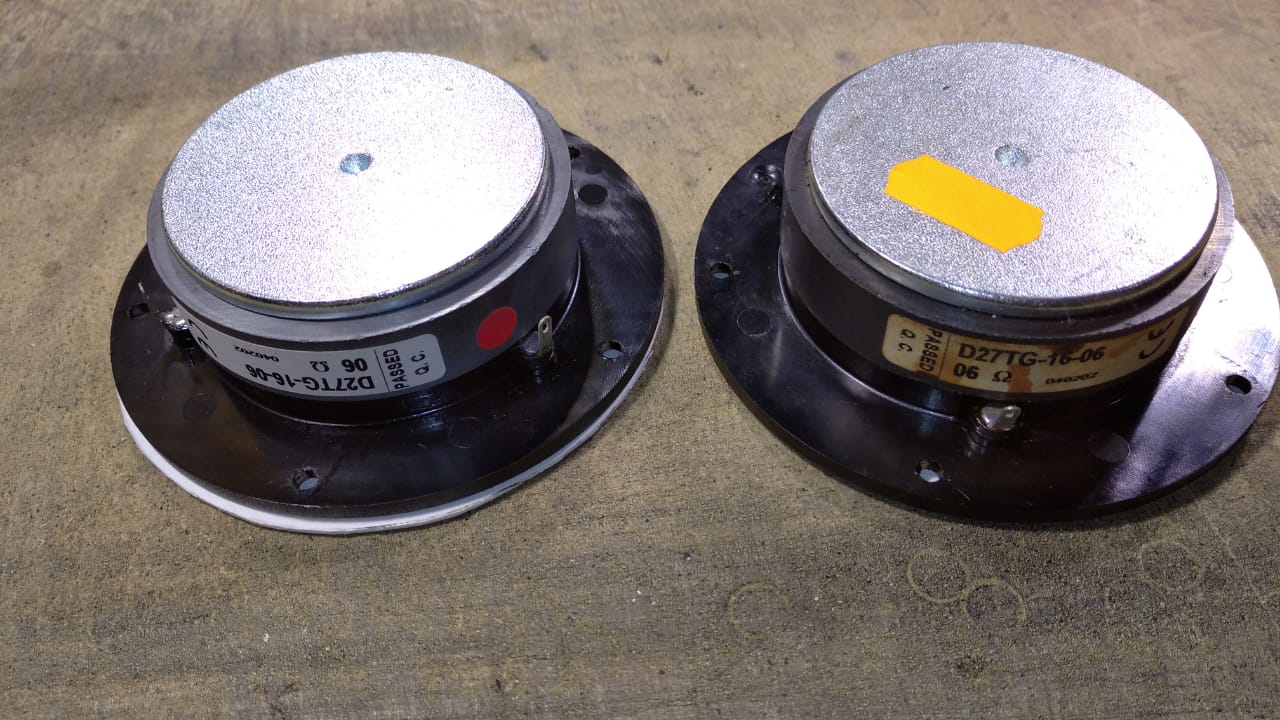

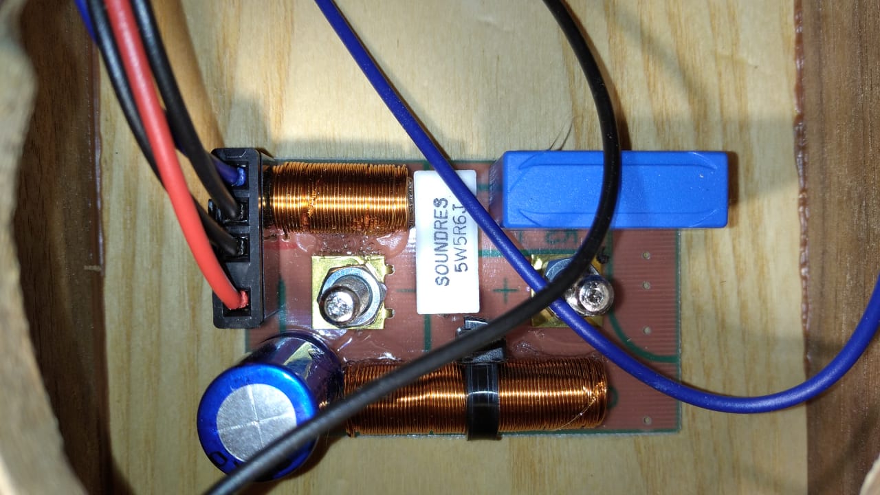

Фильтр такой как на картинке сейчас,постарался правильно нарисовать.
Сначала на отдельной катушке проверил как влияет феррит и металл,феррит очень сильно увеличивает индуктивность(почти в 3 раза),и на слух,когда размещал в установленную, было сильнее чем надо.
Поэтому обошёлся стальными стержнями,по идее вышел где то на 0.40мГ,ну может побольше немного.
Ещё выкинул вату,в случае с этим динамиком я про Монакор,набивка его наоборот как бы душит что ли.
Потом добавил резистор 15 ом на ВЧ.(но мне кажется,ещё надо чуть придавить по итогу,но это максимальный номинал что был под рукой парный)
Потом по советам,ещё и конденсатор на 10мкф поставил,но к катушке в параллель.
Он ещё почистил середину на мидбасе.
Естественно выслушивал изменения,в этот раз уже настраивал на звучании музыки с СД плеера,а не с компа.
В итоге можно слушать уже с такой настройкой эквалайзера,если с компа.(250-500-1-2-4к по 0)
Но я сегодня уже устал и уши чуть замылились.
Пока слушаю,но надо отдохнуть)

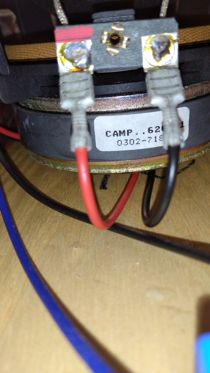

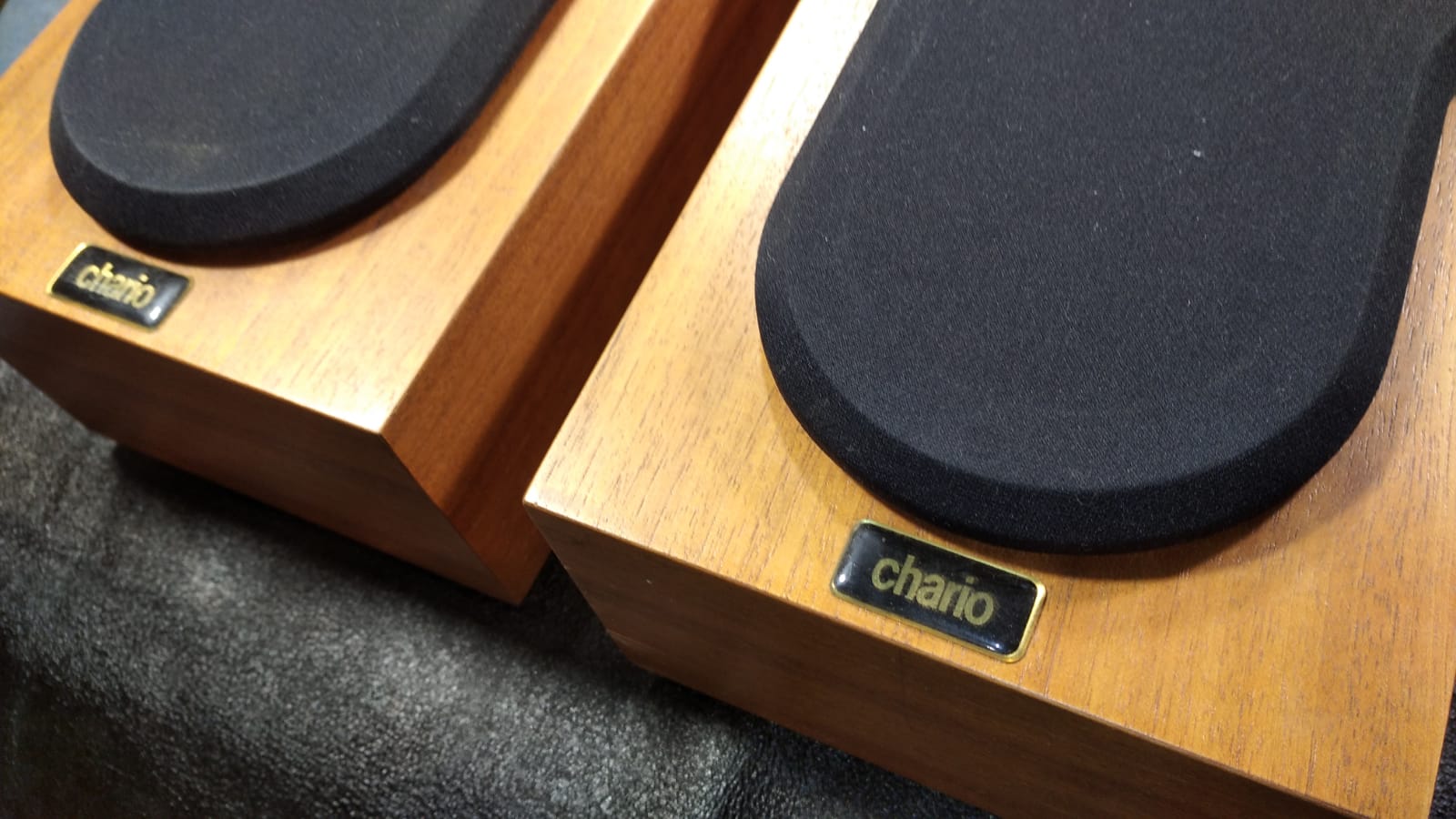

Мил человек, Вы мазохист. Бегом подбирайте резистор максимально возможного номинала последовательно с 10 мкФ. Вы сочинили ОЧЕНЬ острый режекторный фильтр на частоту 2,5 кГц и пустили весь хвост выше 3 кГц обратно на мид. Ну ладно, выше 4 кГц.
Незачёт, приходите в следующий раз.
(Вообще-то Вам советовали (неправильно) поставить 10 мкФ в параллель миду, а не катушке, что дало бы ФНЧ второго порядка... с выбросом перед срезом именно там, где Вы сейчас задавили на 20дБ...)
У меня подозрение, что Вы привыкли к "чайке" на эквалайзере и автоматически сделали "чайку" из очень ровного динамика.
Нужно вернуть обратно : последовательны фильтр, либо прикинуть филтр на базе оригинала и попробовать подвигать частоты раздела .

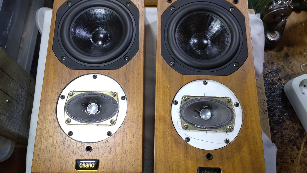

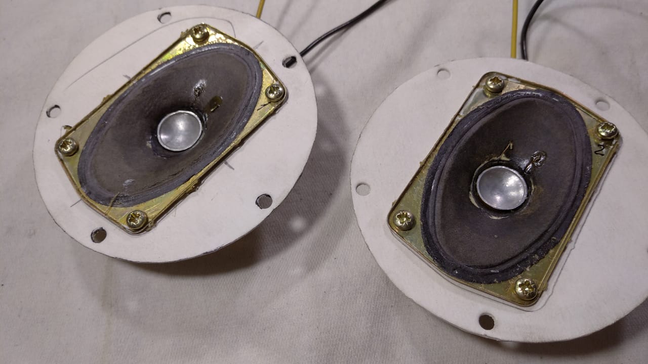

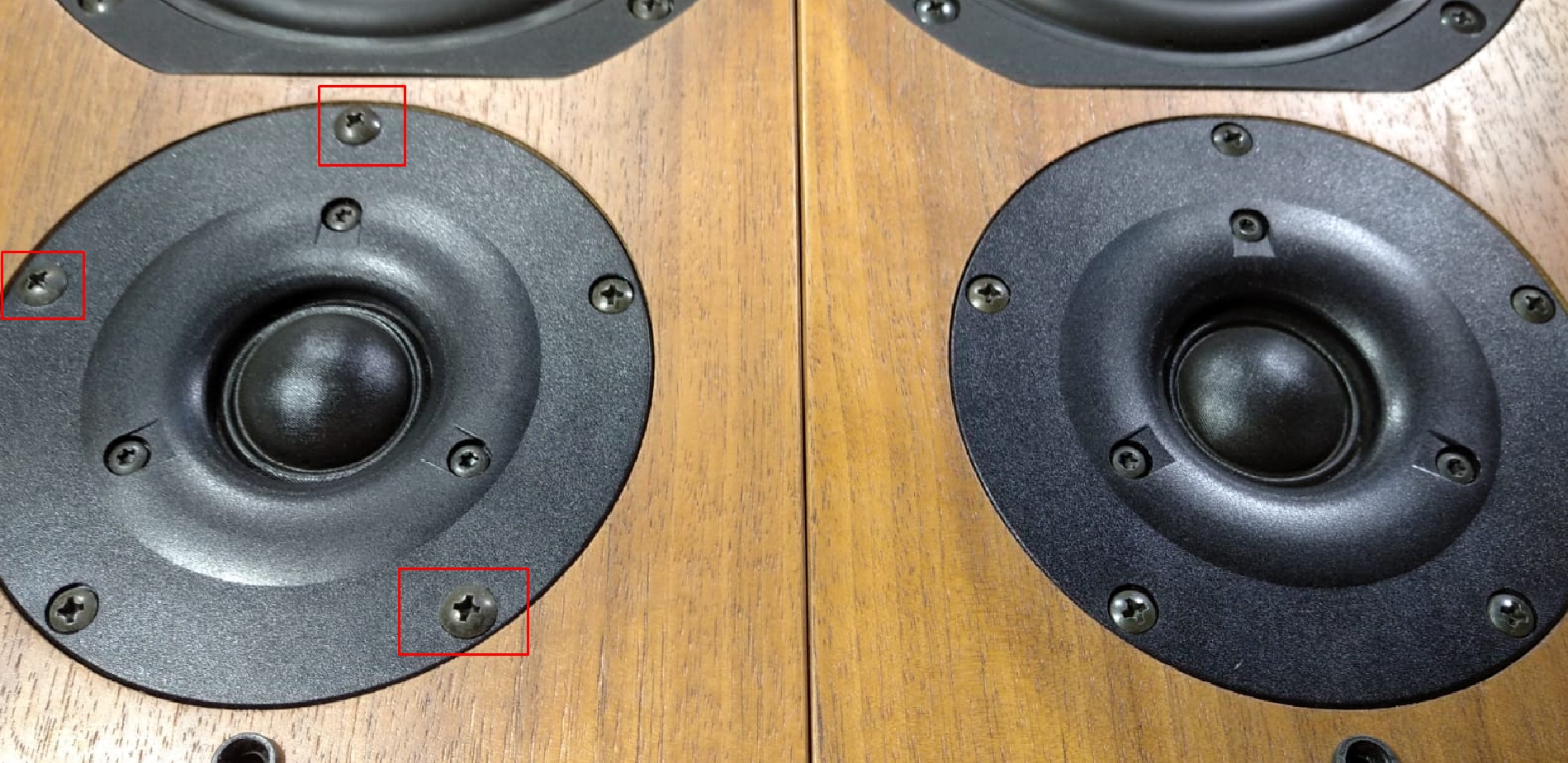

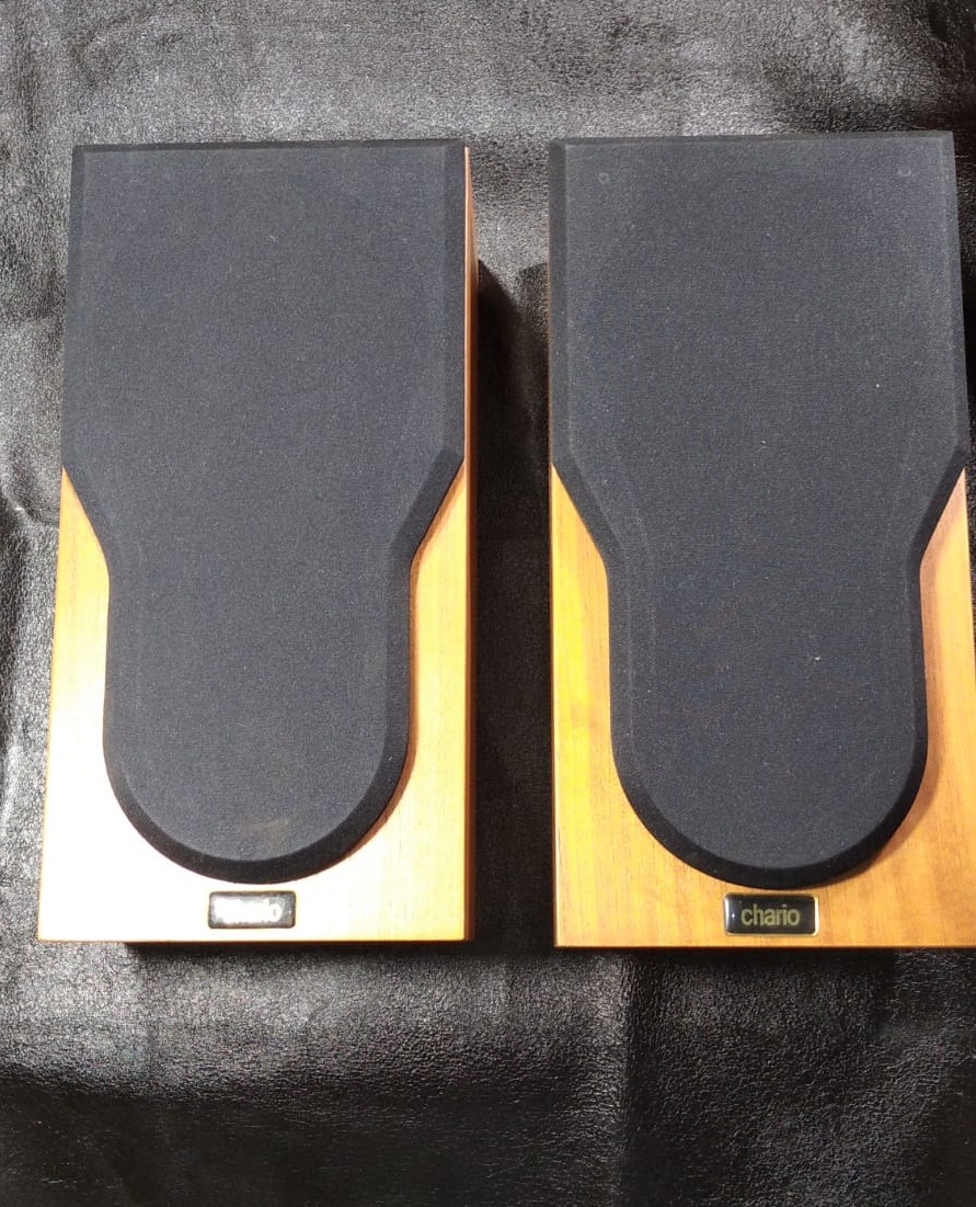

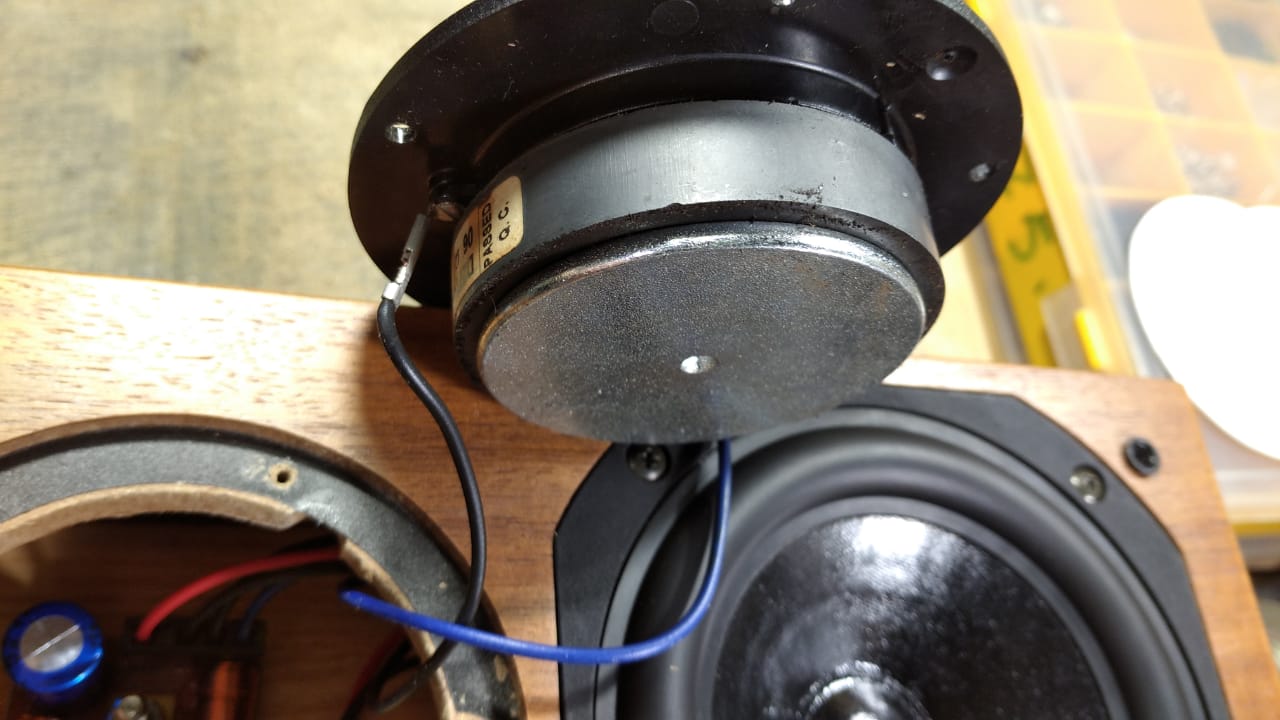

Сегодня выбрал время,решил продолжить.Разобрал в одной колонке то что наваял раньше.
ПРостые фильтры делаю.
Уже лучше,щас ещё чуть растащу их в стороны и поправлю отдачу на ВЧ.
В этот раз второй парой подключил Селейшн Ф-30,ими проверяюсь по звучанию.
Разборчивость уже лучше у Чарио,но глубина звука и НЧ у Селейшн.
Ну что в принципе и так понятно.

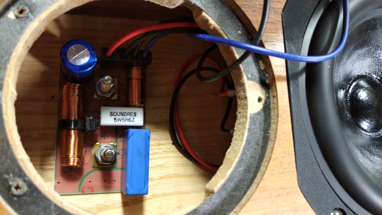

После большого количества переборов,подгонок резисторов,и кондеров ,пока такая схема.
Индуктивность подогнал в обеих катушках до 0.93 мГ,ферритом.
Изначально была 1.2 мГ,если феррит на полную внутри.

Решил ещё чуть исправить недостатки.
Прикинул что и как ,было одно решение,в итоге опять перебирал варианты 4 часа.
Только закончил.
Пока так побудет.
Остальная доводка уже по месту,в комнате.
Ну ночь послушал и сейчас немного ещё,снял спектру.
По звуку выровнялся звук немного,придавилась часть около 3к,и не так ярко ВЧ стали играть.
Сейчас ещё раз открыл,и до конца вогнал феррит в катушку.
Думаю там сейчас где то 1.20+- мГ.

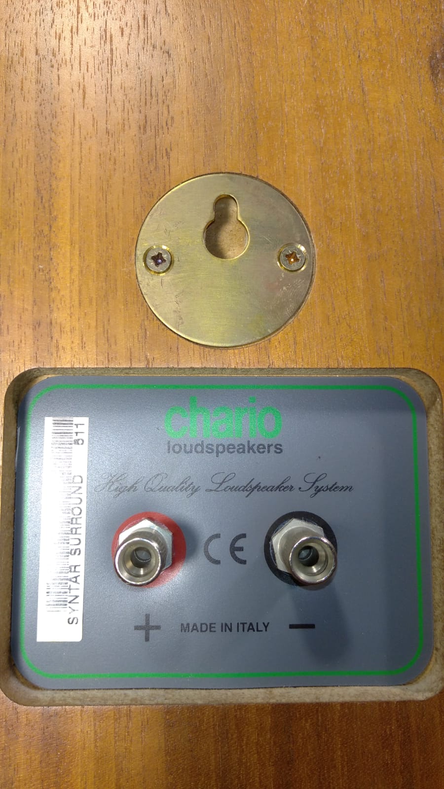

Вчера вечером руки наконец дошли,заменить Чариовские терминалы на нормальные.
Заменил.
Пластиковые проставки пришлось снять,а то резьбовой длинны не хватало ,чтоб нормально закрепить.
Оригинальные и таблички пойдут в родные корпуса,туда как и планировал наверное ширики воткну,для озвучки телека.

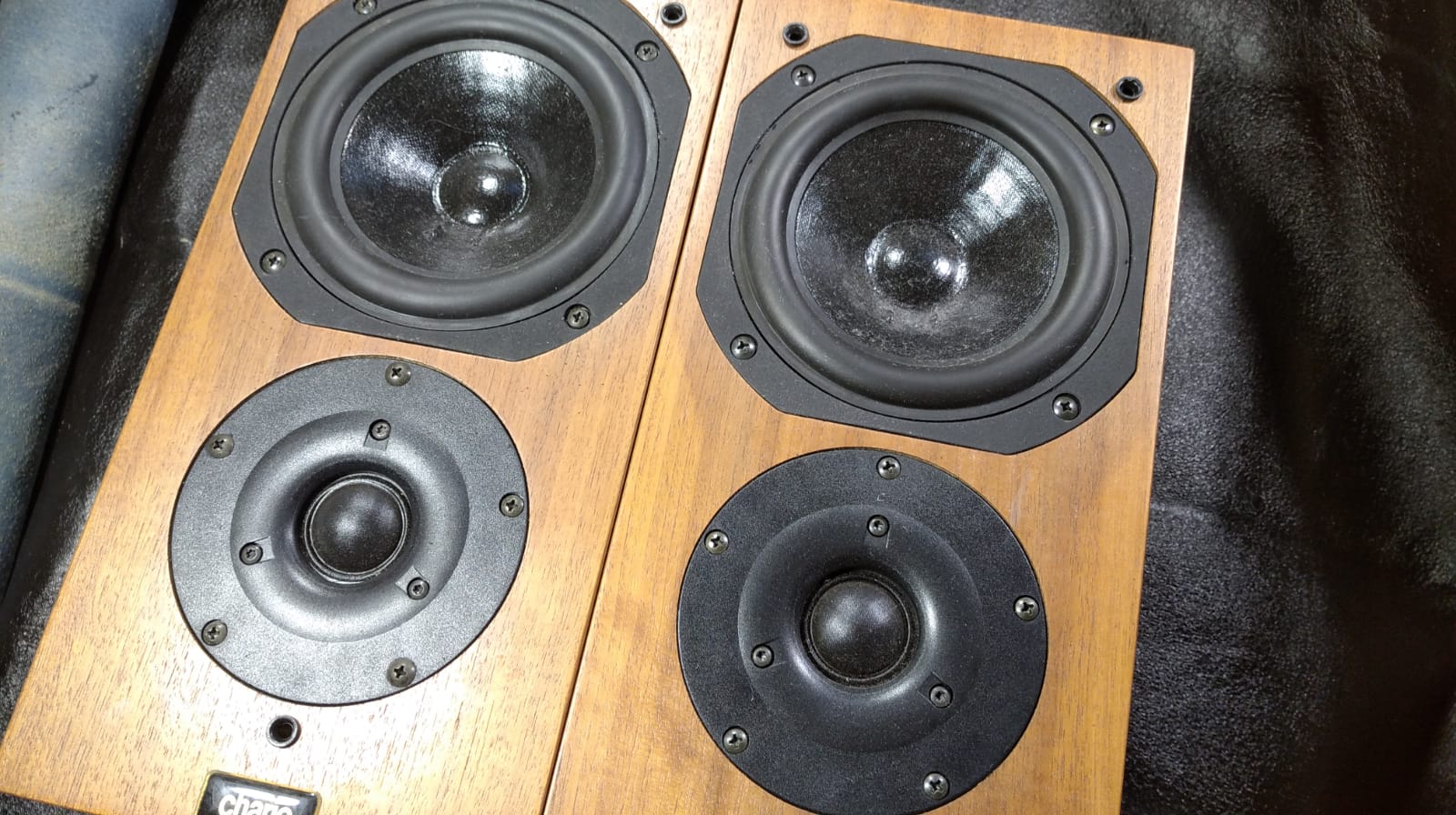

Колонки выглядят симпатично,плоские на стенку удобно повесить будет.
Телек слушать невозможно с родным звуком,а каждый раз усилок включать лень.
