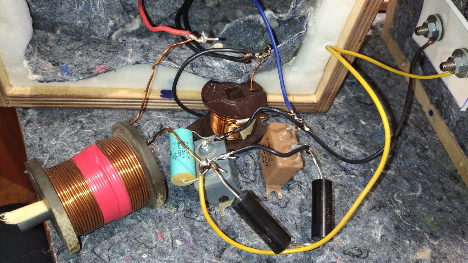

Всё не так страшно оказалось.
Закончил только что.

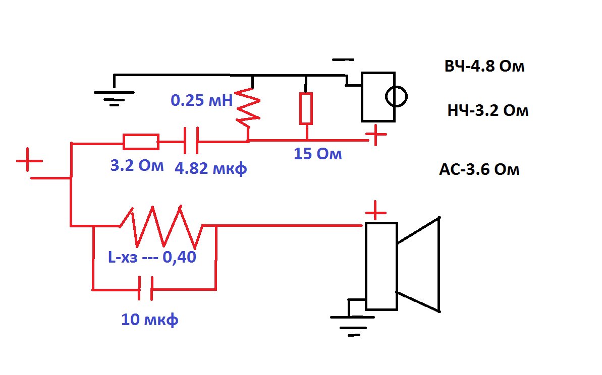

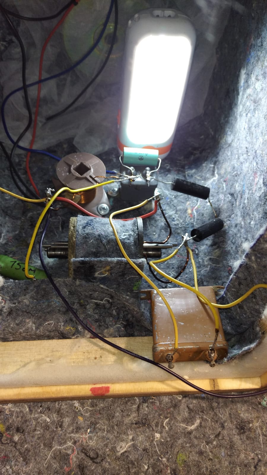

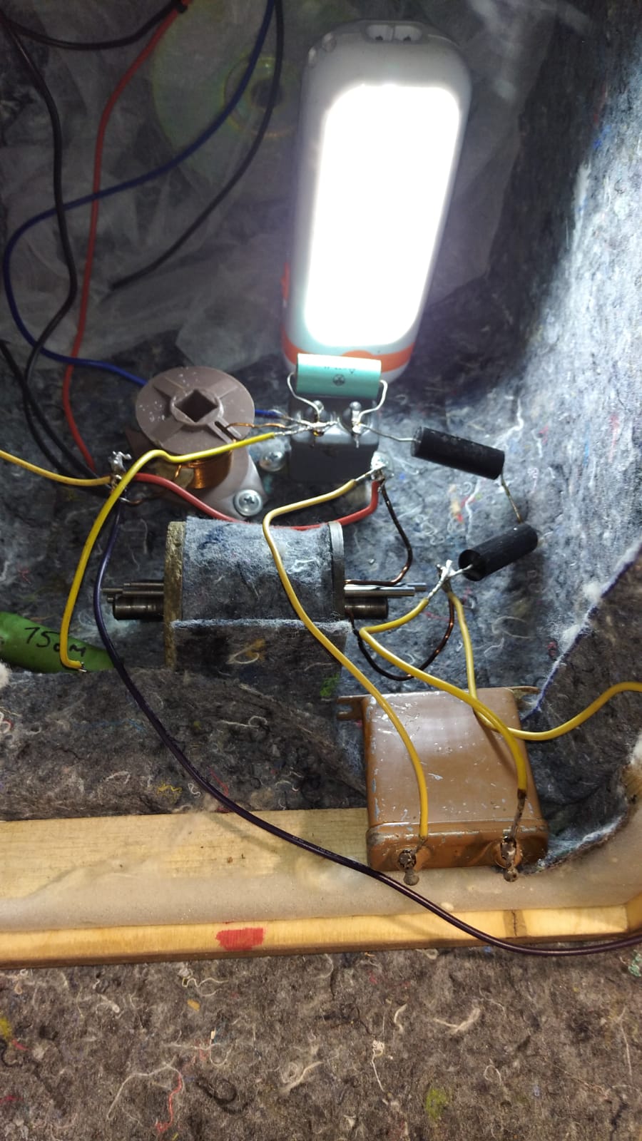

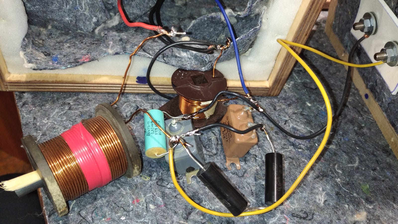

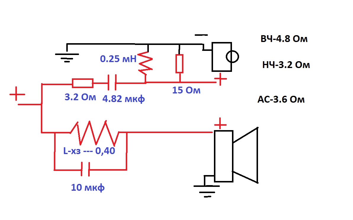

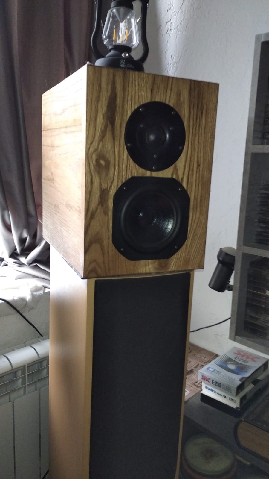

Фильтр такой как на картинке сейчас,постарался правильно нарисовать.

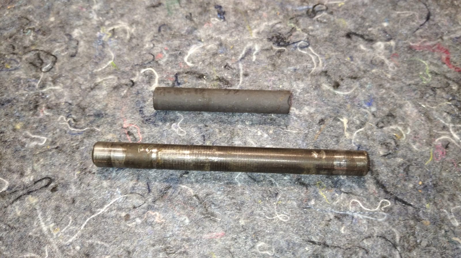

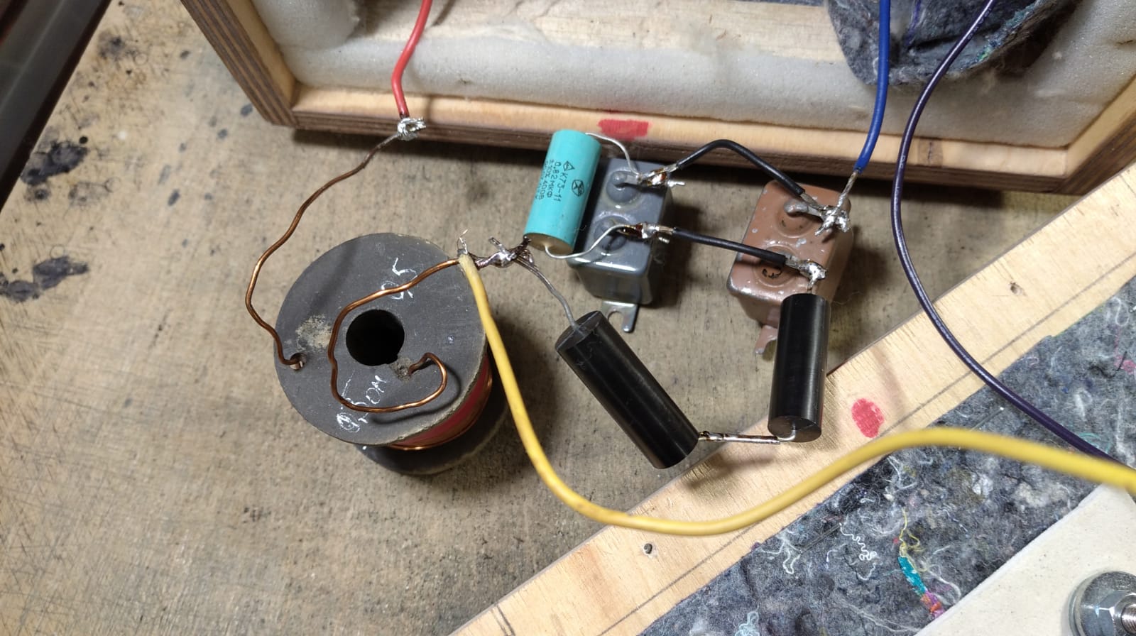

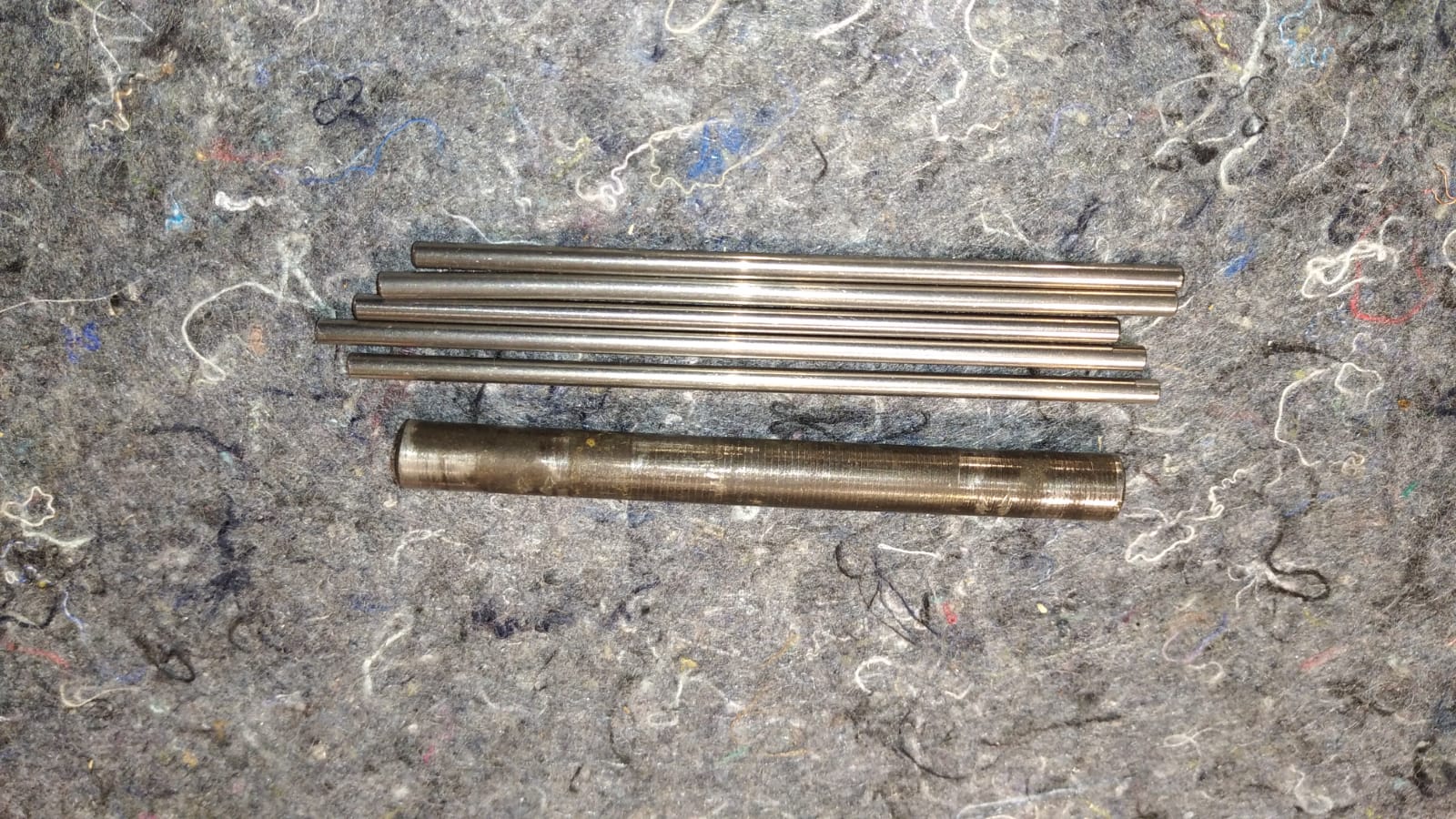

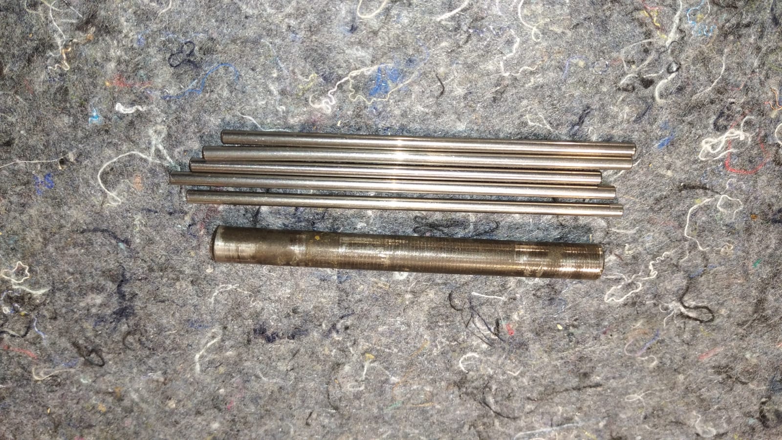

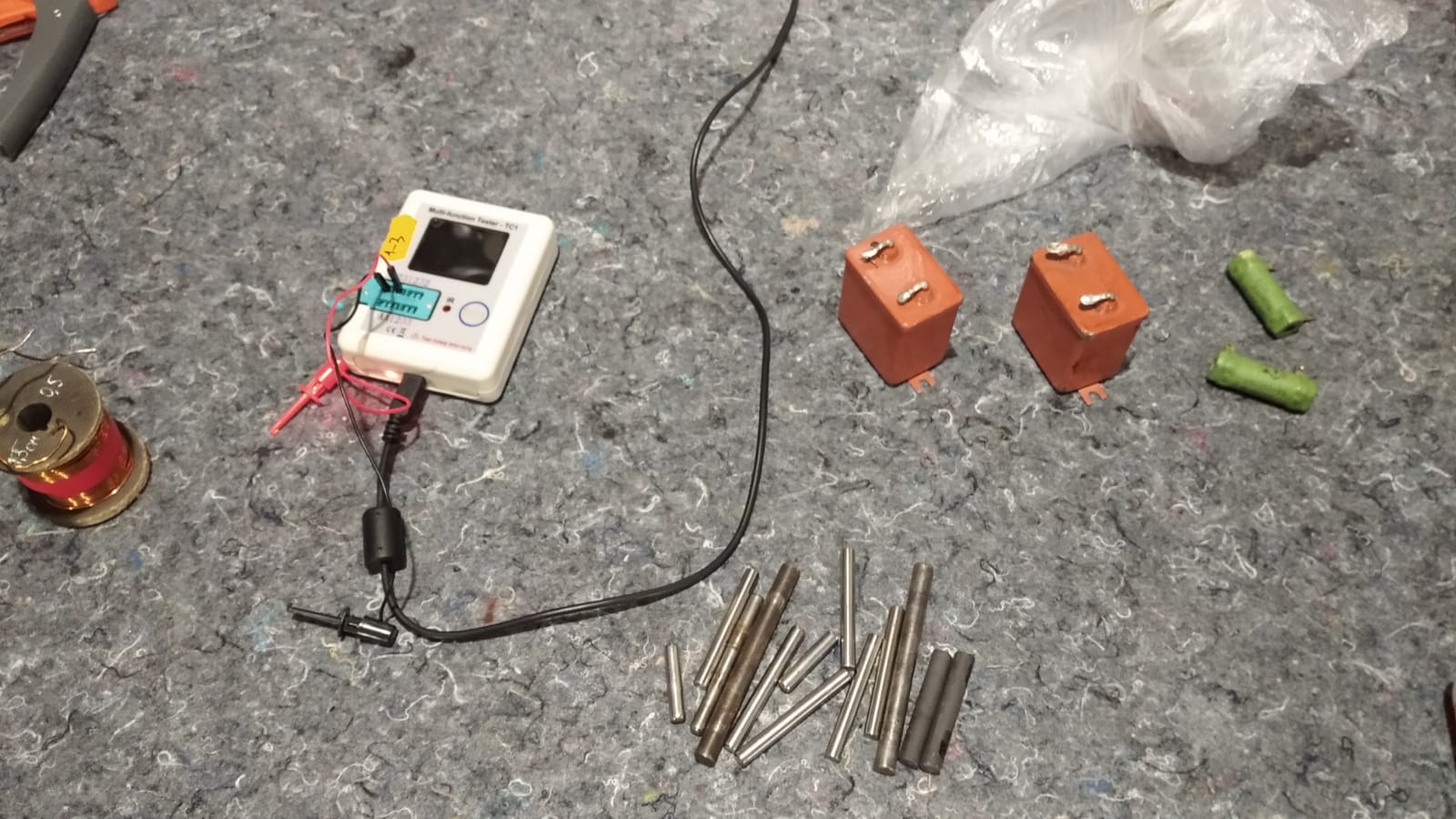

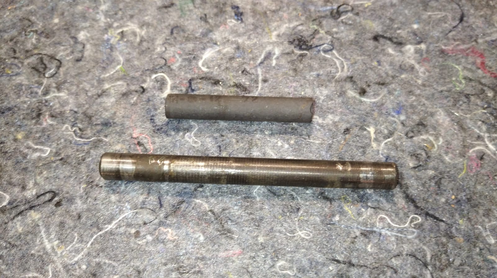

Сначала на отдельной катушке проверил как влияет феррит и металл,феррит очень сильно увеличивает индуктивность(почти в 3 раза),и на слух,когда размещал в установленную, было сильнее чем надо.
Поэтому обошёлся стальными стержнями,по идее вышел где то на 0.40мГ,ну может побольше немного.

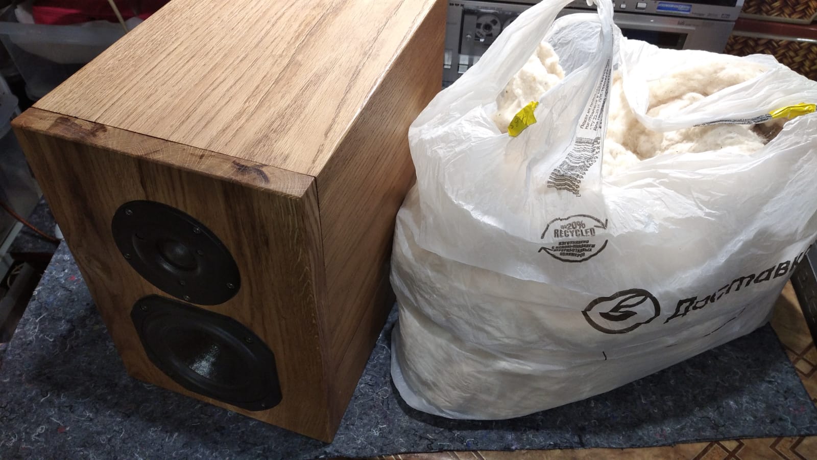

Ещё выкинул вату,в случае с этим динамиком я про Монакор,набивка его наоборот как бы душит что ли.

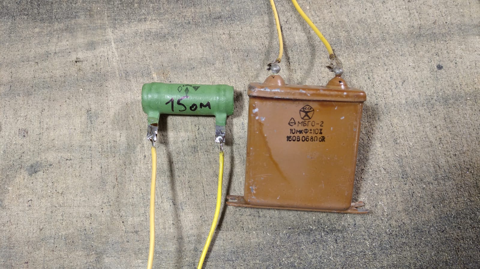

Потом добавил резистор 15 ом на ВЧ.(но мне кажется,ещё надо чуть придавить по итогу,но это максимальный номинал что был под рукой парный)
Потом по советам,ещё и конденсатор на 10мкф поставил,но к катушке в параллель.
Он ещё почистил середину на мидбасе.

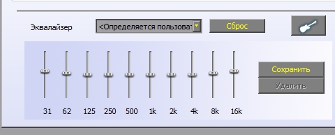

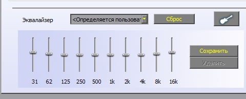

Естественно выслушивал изменения,в этот раз уже настраивал на звучании музыки с СД плеера,а не с компа.
В итоге можно слушать уже с такой настройкой эквалайзера,если с компа.(250-500-1-2-4к по 0)
Но я сегодня уже устал и уши чуть замылились.
Пока слушаю,но надо отдохнуть)

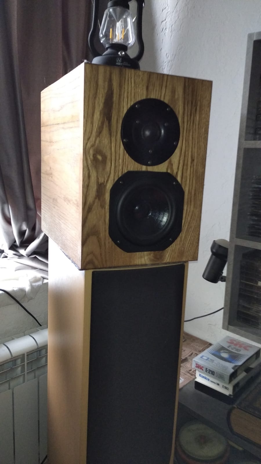

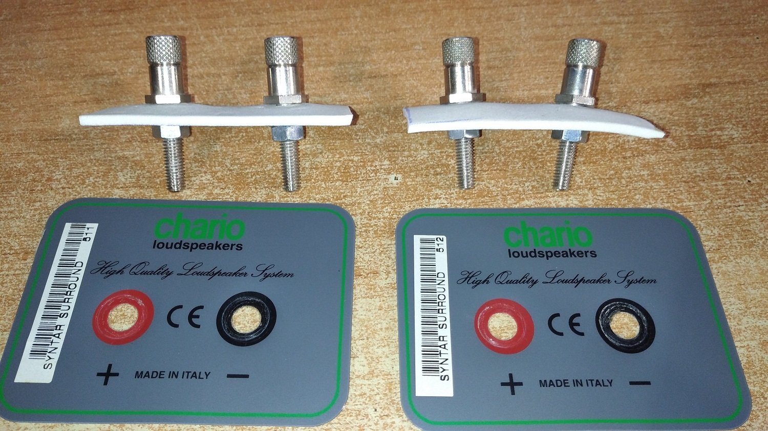

    64.7 KB · Просмотры: 120
    185.9 KB · Просмотры: 104
    322.8 KB · Просмотры: 87
    299.1 KB · Просмотры: 94
    233.8 KB · Просмотры: 106
    129.6 KB · Просмотры: 92
    157.5 KB · Просмотры: 99
    198.9 KB · Просмотры: 95

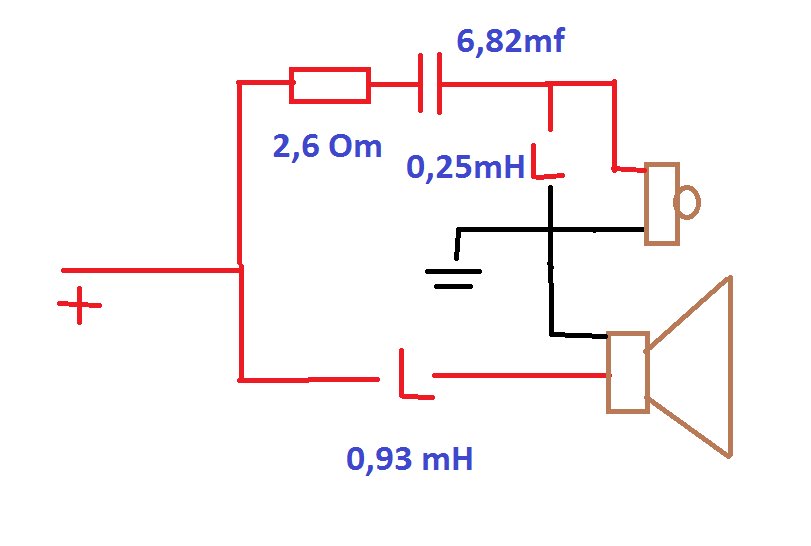

Мил человек, Вы мазохист. Бегом подбирайте резистор максимально возможного номинала последовательно с 10 мкФ. Вы сочинили ОЧЕНЬ острый режекторный фильтр на частоту 2,5 кГц и пустили весь хвост выше 3 кГц обратно на мид. Ну ладно, выше 4 кГц.
Незачёт, приходите в следующий раз.
(Вообще-то Вам советовали (неправильно) поставить 10 мкФ в параллель миду, а не катушке, что дало бы ФНЧ второго порядка... с выбросом перед срезом именно там, где Вы сейчас задавили на 20дБ...)
У меня подозрение, что Вы привыкли к "чайке" на эквалайзере и автоматически сделали "чайку" из очень ровного динамика.
Нужно вернуть обратно : последовательны фильтр, либо прикинуть филтр на базе оригинала и попробовать подвигать частоты раздела .
Паять что попало ,куда попало - безсмысленая трата времени .

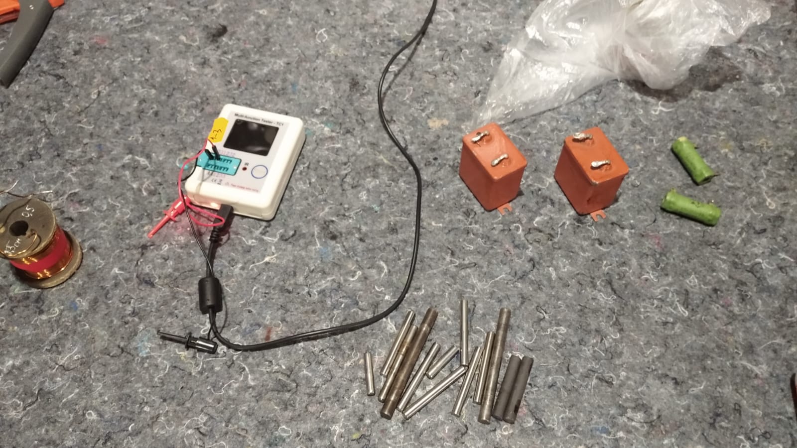

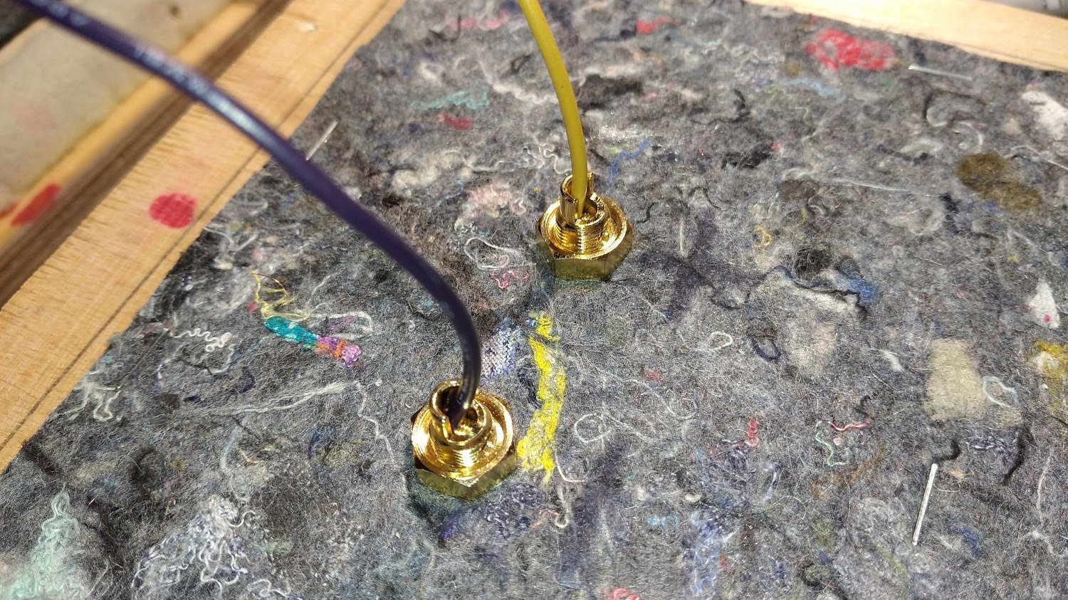

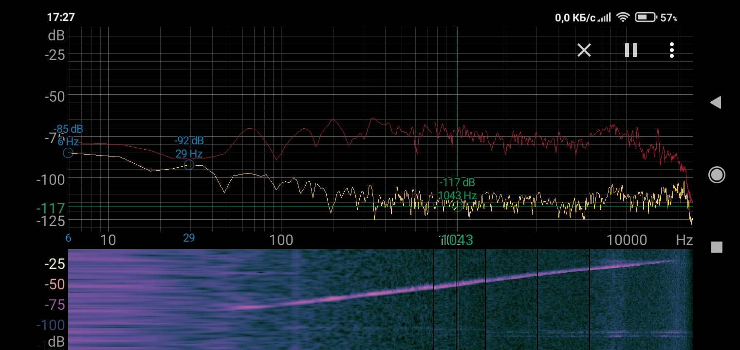

Сегодня выбрал время,решил продолжить.Разобрал в одной колонке то что наваял раньше.
ПРостые фильтры делаю.
Уже лучше,щас ещё чуть растащу их в стороны и поправлю отдачу на ВЧ.

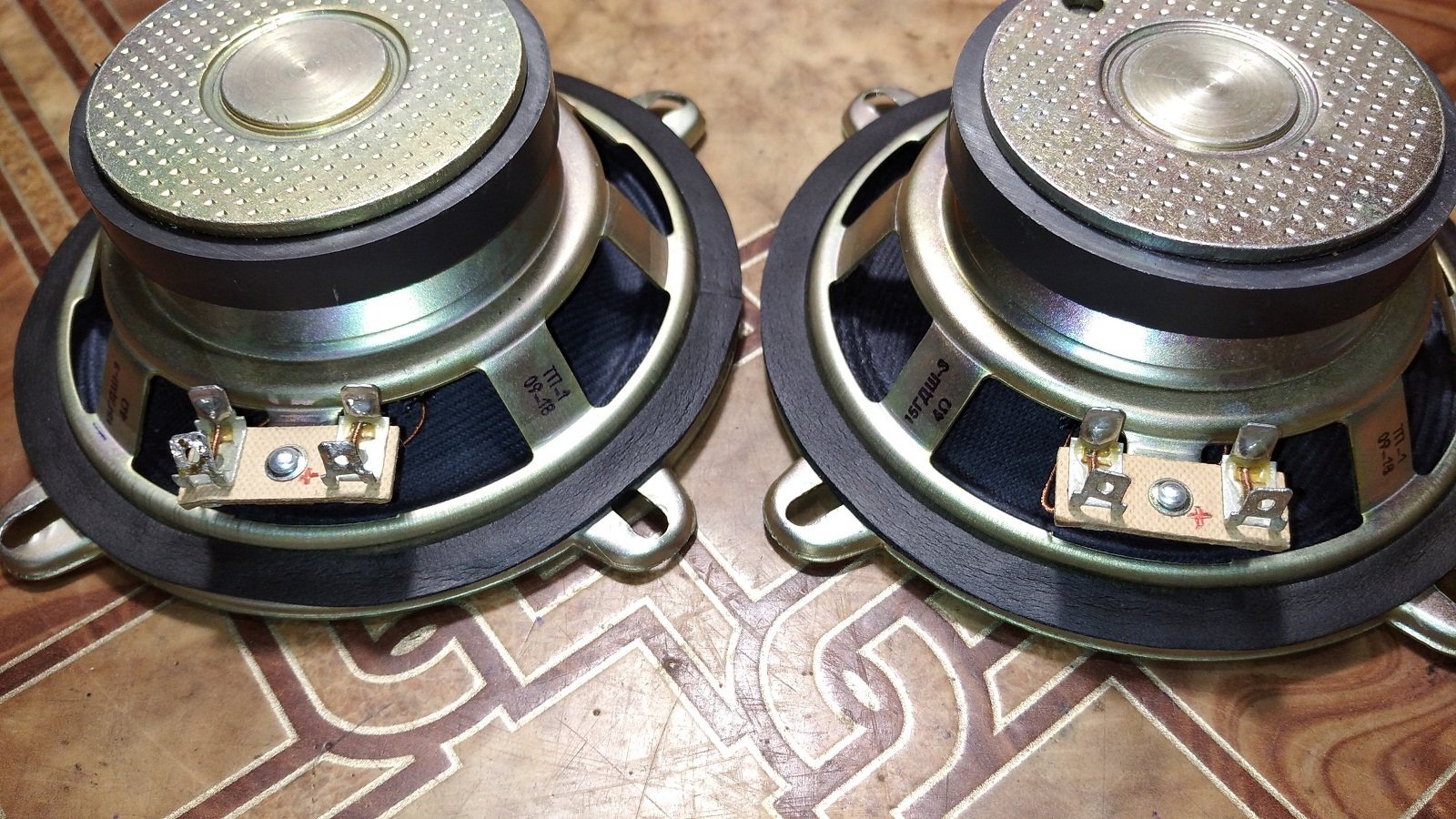

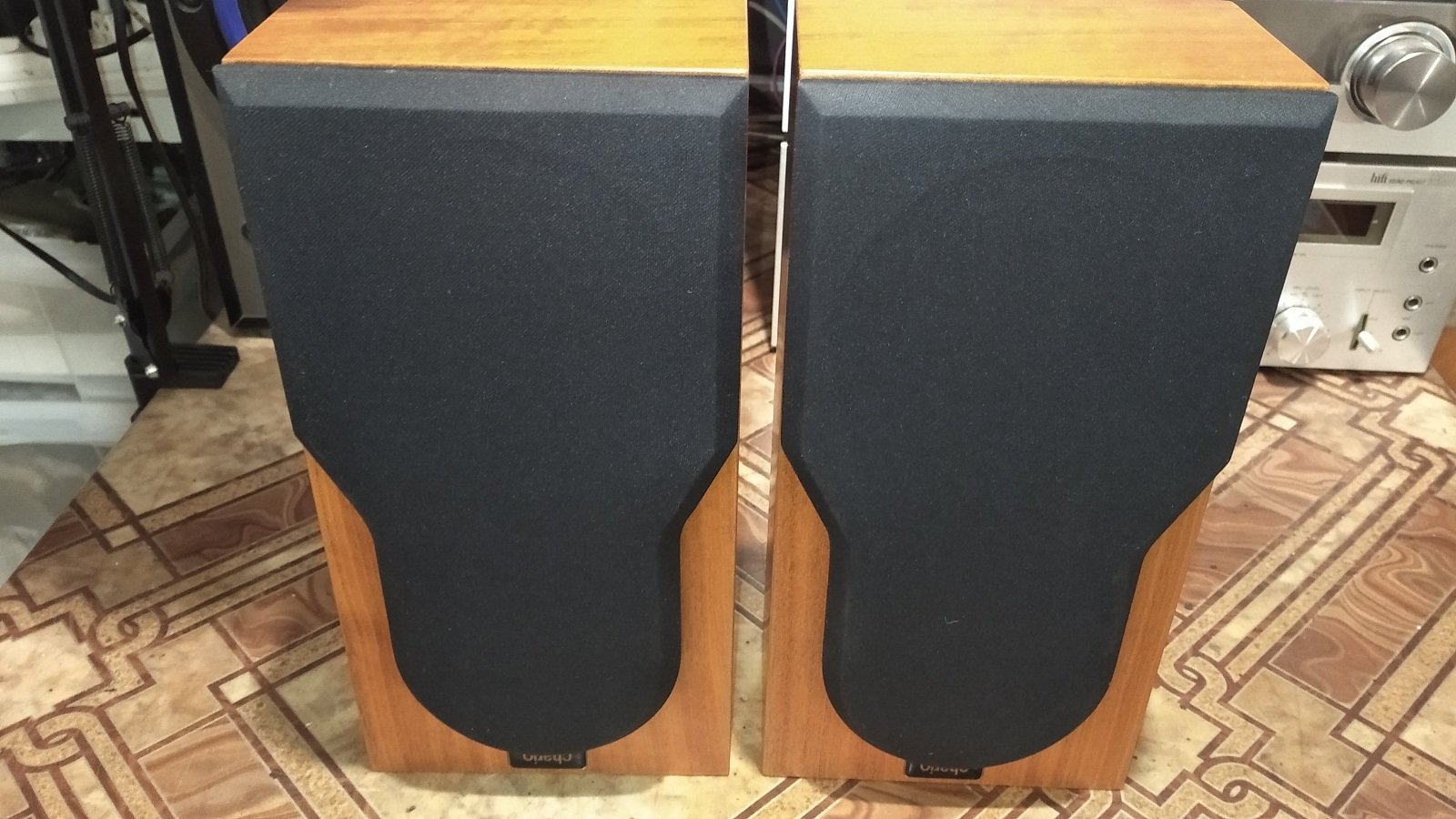

В этот раз второй парой подключил Селейшн Ф-30,ими проверяюсь по звучанию.
Разборчивость уже лучше у Чарио,но глубина звука и НЧ у Селейшн.
Ну что в принципе и так понятно.

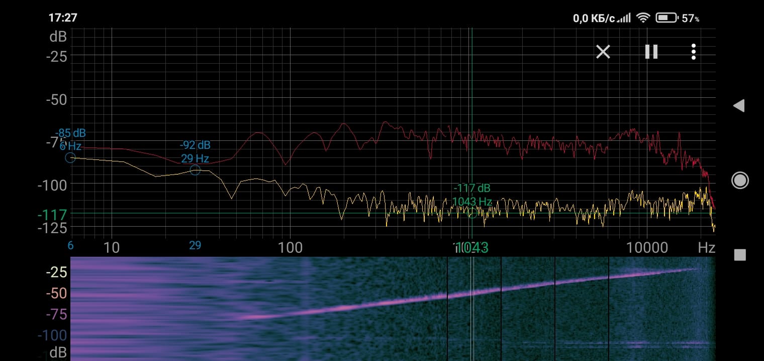

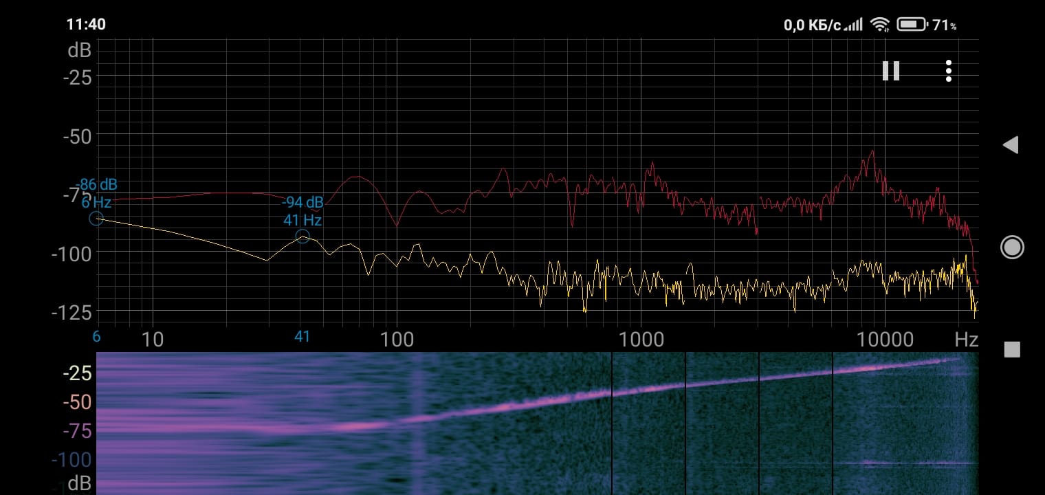

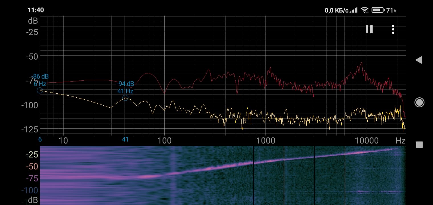

WhatsApp Image 2025-04-04 at 17.59.39.jpegWhatsApp Image 2025-04-04 at 17.59.48.jpeg
Владимир, что Вы там видите...
Ну,я там на спектр ориентируюсь и на наличие явных выбросов на середине или провалов.
Вроде вырулил максимально близко по звучанию к Ф-30(без учёта низов конечно)
Сейчас ещё чуть порулю спадом-оттяжкой ВЧ вниз и хорош.

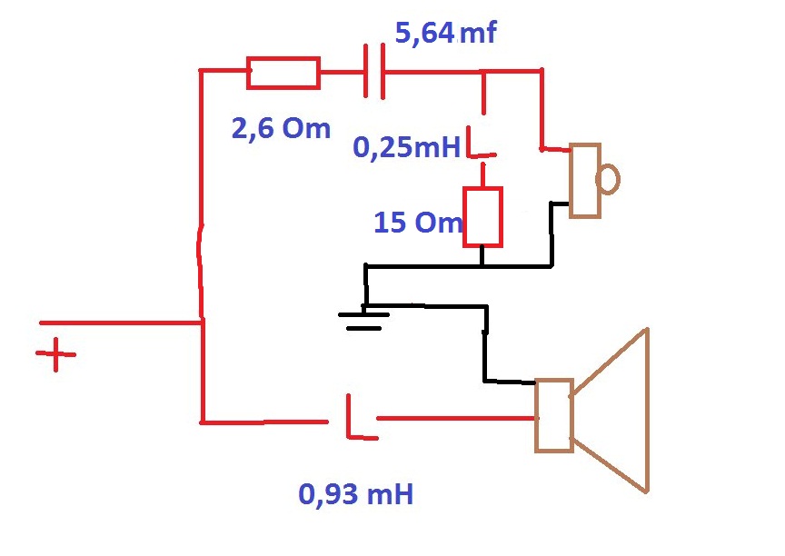

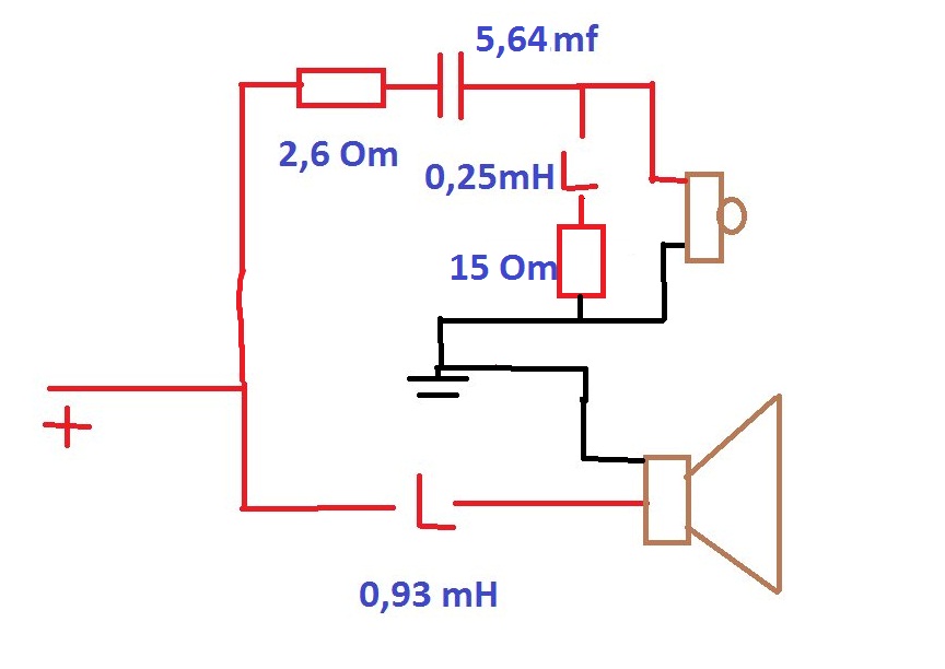

После большого количества переборов,подгонок резисторов,и кондеров ,пока такая схема.
Индуктивность подогнал в обеих катушках до 0.93 мГ,ферритом.
Изначально была 1.2 мГ,если феррит на полную внутри.
За то время, что Вы вслепую занимаетесь перебором, можно было выучить программу для измерения АЧХ и даже сочинить файл коррекции для любого более-менее живого микрофона... _mimino
Толку то что,что я её выучу.
Я и так слышу где что не в порядке.
Скорректировать то не смогу,так как не знаю почти что и на что влияет.
Только фильтры начального уровня и всё.
Но звук хороший получился.

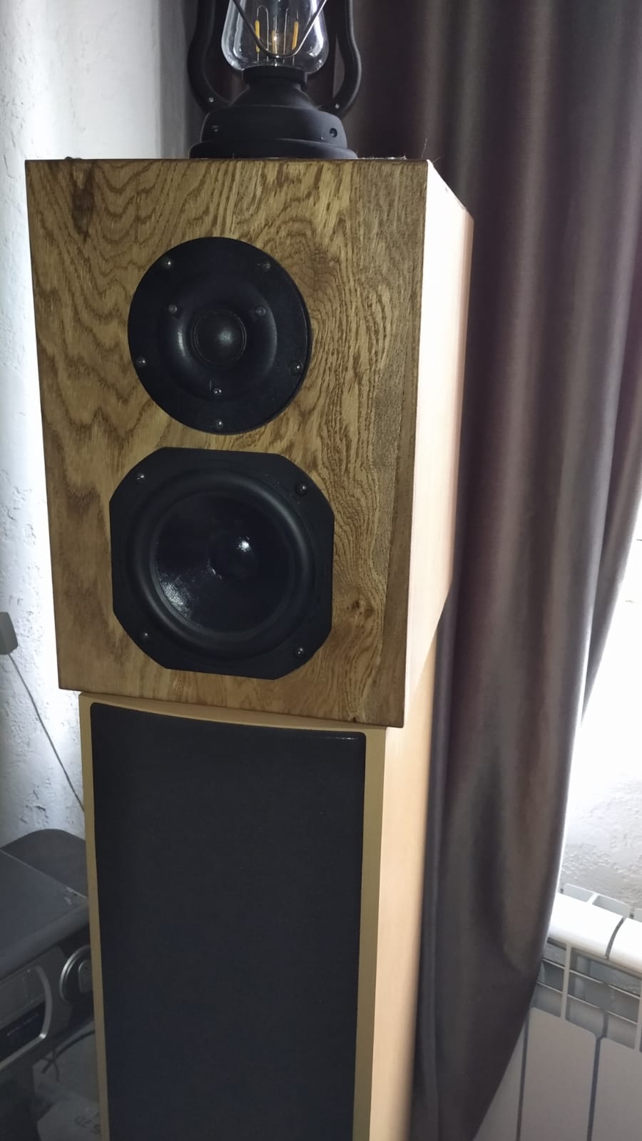

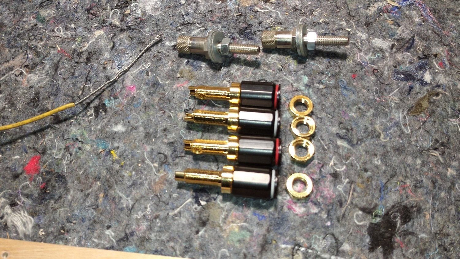

Решил ещё чуть исправить недостатки.
Прикинул что и как ,было одно решение,в итоге опять перебирал варианты 4 часа.
Только закончил.
Пока так побудет.
Остальная доводка уже по месту,в комнате.
Ну ночь послушал и сейчас немного ещё,снял спектру.
По звуку выровнялся звук немного,придавилась часть около 3к,и не так ярко ВЧ стали играть.

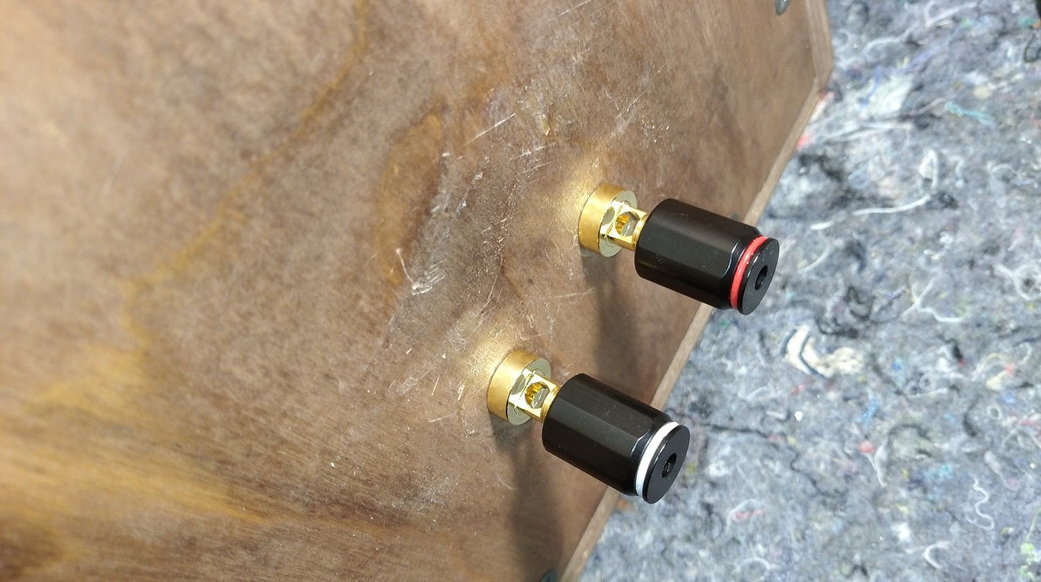

Сейчас ещё раз открыл,и до конца вогнал феррит в катушку.
Думаю там сейчас где то 1.20+- мГ.
Так как мид лез чуть выше на 1000 гц ,чем надо.

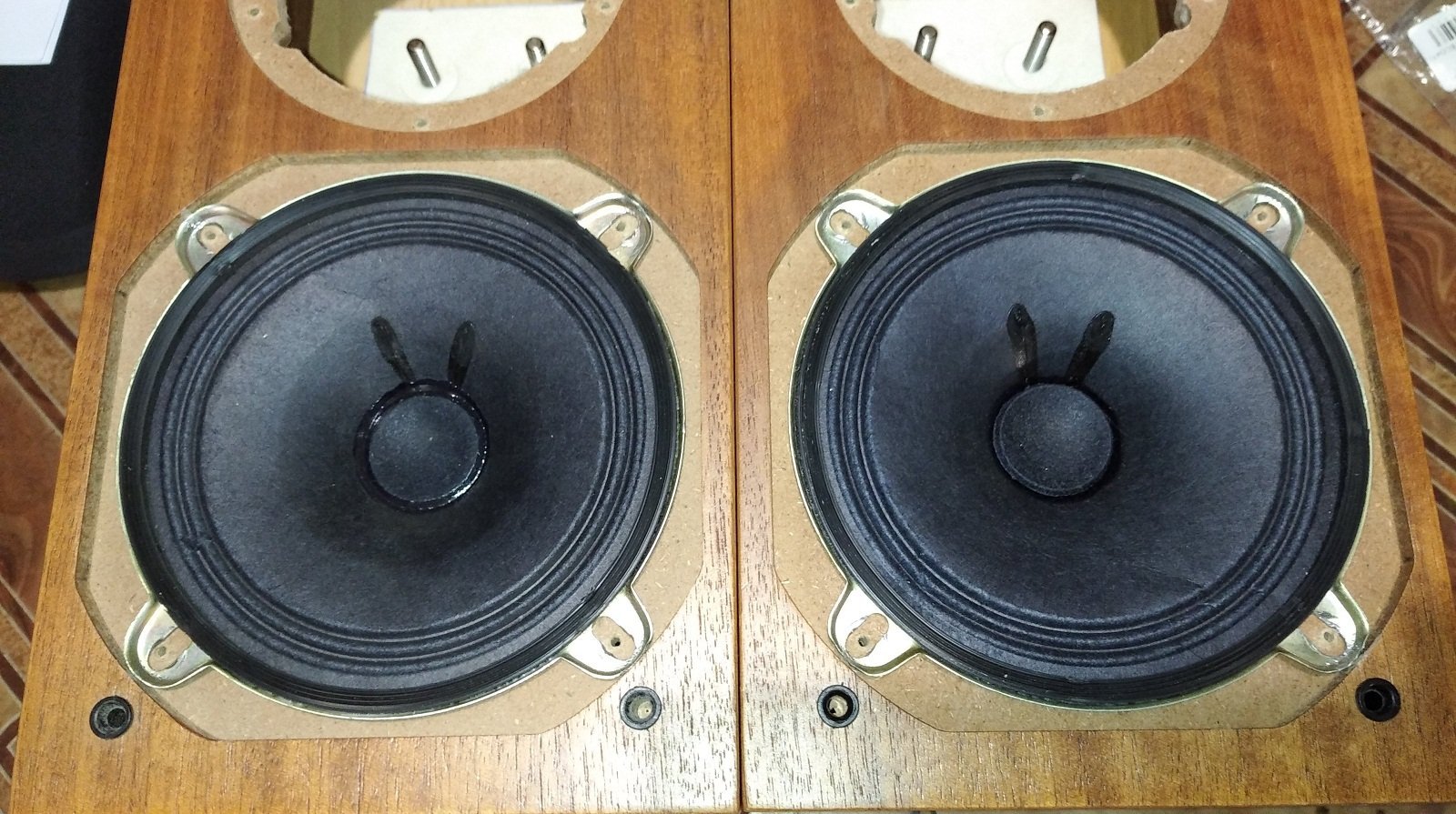

Вчера наконец отвёз в другой дом.
Немного побаивался ,что будет не очень,но оказалось что всё хорошо,почти.
Сравнивал с Мишн,ну очень близко,у Чарио получше раборчивость речи,как бы чётче ,детальнее.
Низов понятно,что меньше раз в 5.
А вот вечером-ночью,низов уже больше чем достаточно.
И на них заметно ,если источник звука не очень,например на шириках 4гд28 я спокойно инет радио слушал(320кбс максимум),ну да,чуть грязновато,но ширики это маскируют своим звуком.
А на чарио слышно,что источник мутный.
Но включил потом онлайн Маяк и стало хорошо очень.У них почище.
На тюнере вообще замечательно,днём тоже ,если на нормальной громкости.
В детальности они у Мишн выигрывают,как и раньше говорил.
Короче пока всё хорошо,есть чуть нюансов на звуках Ч-Т ,думаю надо ещё чуть с кондерами поиграться,но пока и так устроит(более чем ожидал),времени мало на всё.

Вчера вечером руки наконец дошли,заменить Чариовские терминалы на нормальные.
Заменил.
Пластиковые проставки пришлось снять,а то резьбовой длинны не хватало ,чтоб нормально закрепить.
Оригинальные и таблички пойдут в родные корпуса,туда как и планировал наверное ширики воткну,для озвучки телека.
Колонки выглядят симпатично,плоские на стенку удобно повесить будет.
Телек слушать невозможно с родным звуком,а каждый раз усилок включать лень.

Ну и доделал колонки в оставшихся от Чарио корпусах.
На удивление,эти динамики в закрытых ящиках набитых синепоном хорошо себя показали)
На открытом воздухе они хуже звучат,как бы ярче крикливее.
А тут притихли,всё ровненько,даже низы неплохие(относительно оформления,ящика и самих ШП есть)
Добавлен резюк на 3.3 на -.
Кода было не закрыто место ВЧшек,а просто был виден синтепон,как бы было больше объёма НЧ в звуке ,но и падала разборчивость.
Чуть подбубнивало.
Закрыл накладками из толстого картона,потом ещё наклеил 2 слоя,чтоб вообще убрать возможные вибрации его до минимума.
Потом мож и на фанерки заменю,но нет смысла,мне их не на дискотеку ,а на вечер-ночь.
Чтоб вошли в посадочные,чуть подогнул самые края ушек-креплений.
Мне их вместо штатных к телеку лепить.
Очень хорошая разборчивость.
Шаде как будто рядом стояла и пела)
