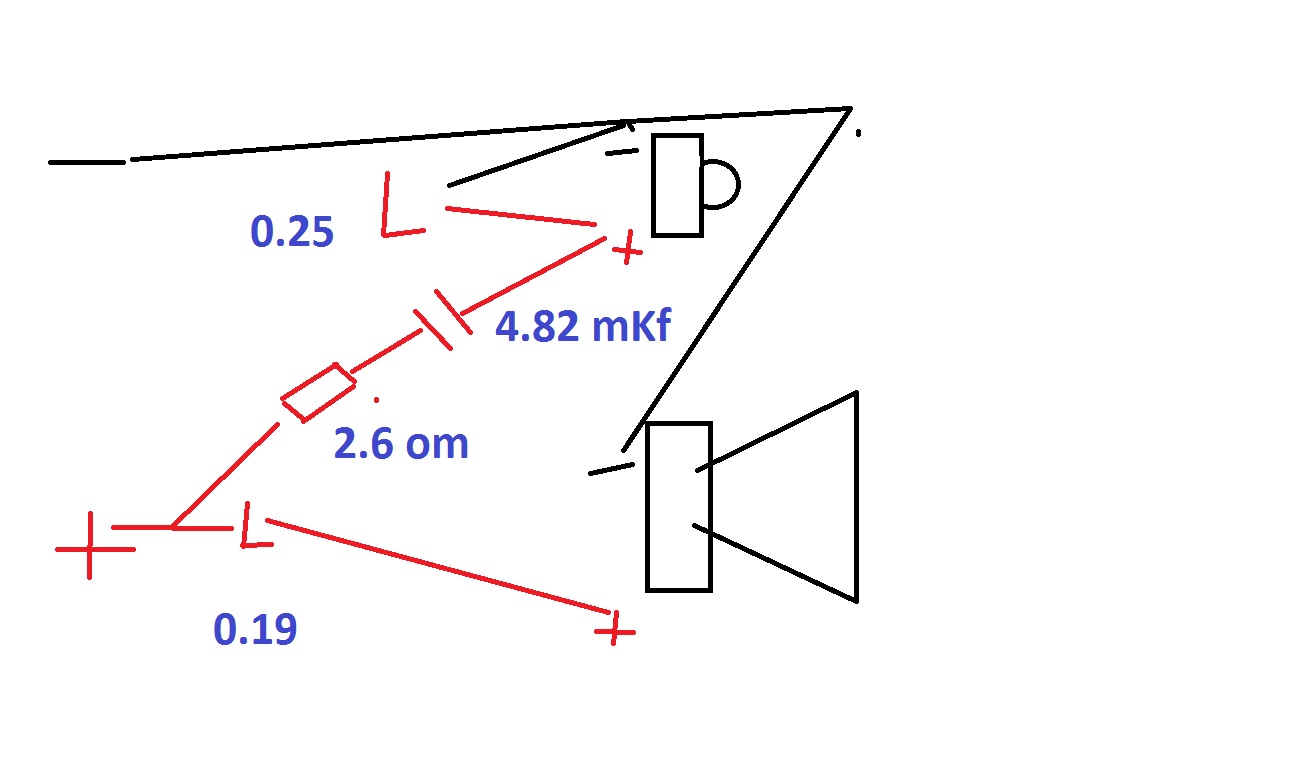

Ни то, ни другое. ВЧ стоИт на полпериода ближе к слушателю на частоте раздела, чем НЧ динамик. АЧХ не показывает временнЫе проблемы. Если бы акустические центры динамиков было примерно на одинаковом расстоянии, то динамики были бы включены в противофазе. Так как я не знал, что у Вас делается, то нарисовал
исходя из удачного случая (АЦ - на местах). А надо было сказать Вам - полярность определИте по месту...
Да,я это слышу,поэтому и резюки увеличиваю.
Сейчас на 3.2 остановился.
Полярность попробую сменить на ВЧ.

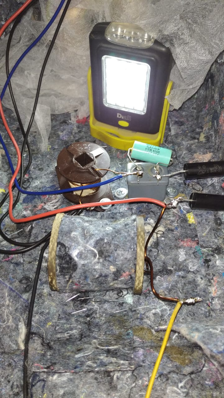

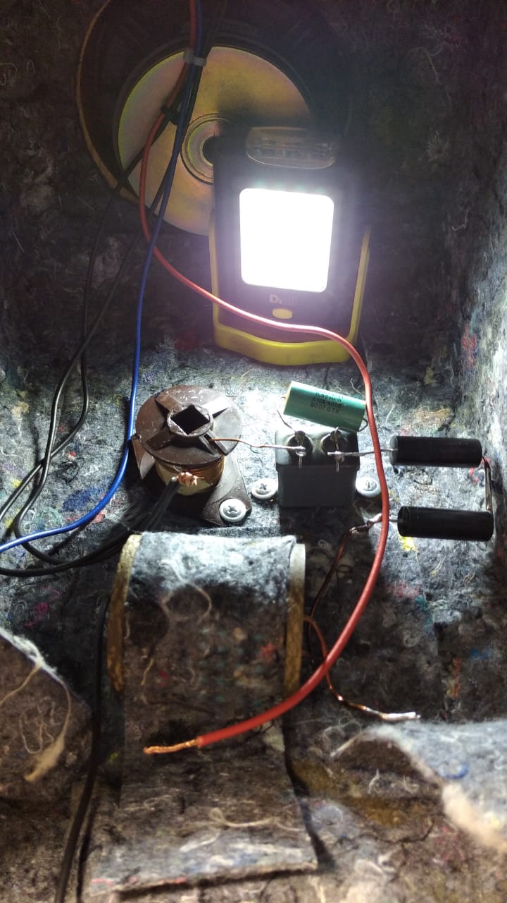

Я сейчас предварительно собираю всё в кучу.
Спаяю,так же снаружи подключу,проверю,послушаю
Возможно что то изменится.
Спасибо за подсказки)

Имел в виду свою схему, НЕ вашу.
Понял,не страшно.
Владимир Нормально,еще на нч после катушки конденсатор на 10мкф и все нормально будет.
Нельзя так делать.
НЧ срубило начисто до СЧ)
Одним концом на общий другой после катушки.

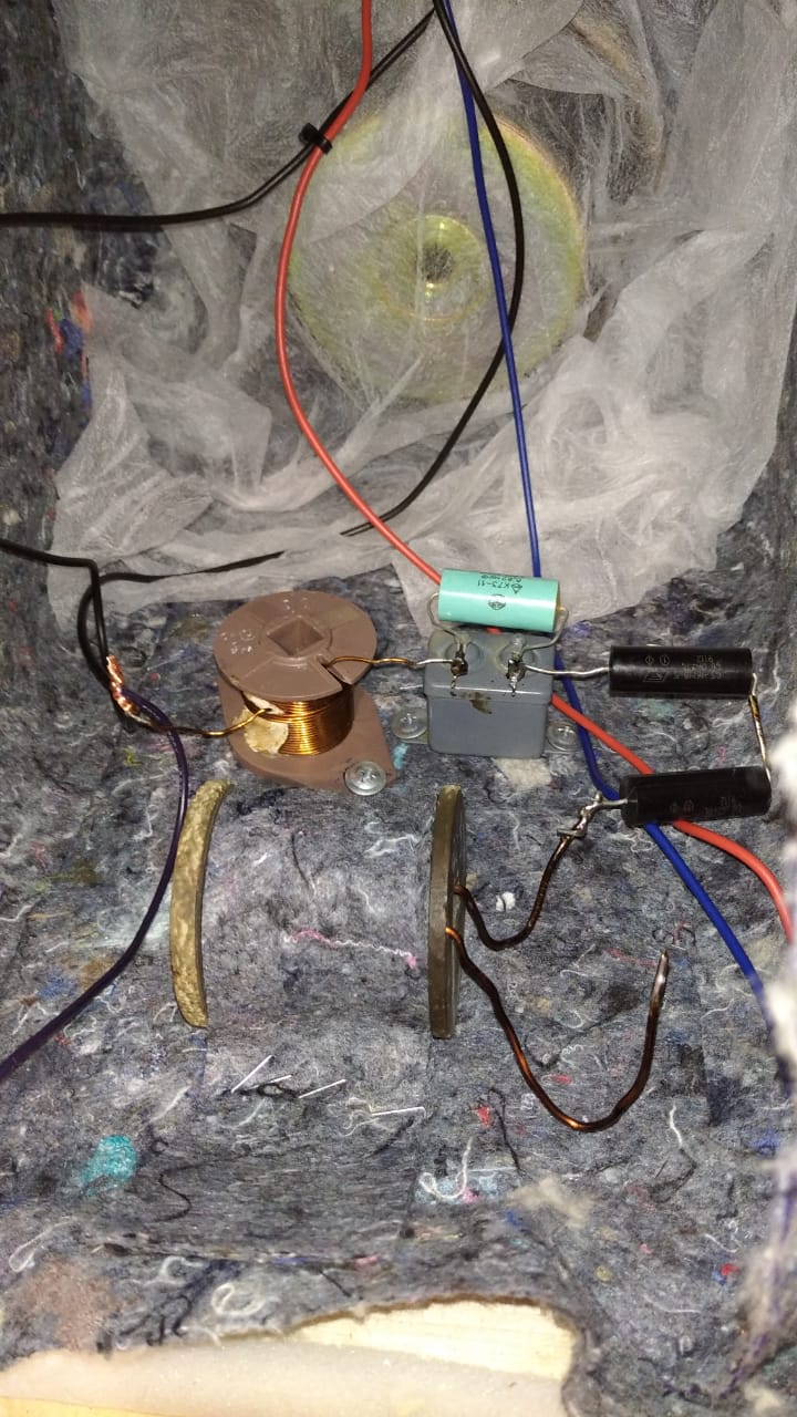

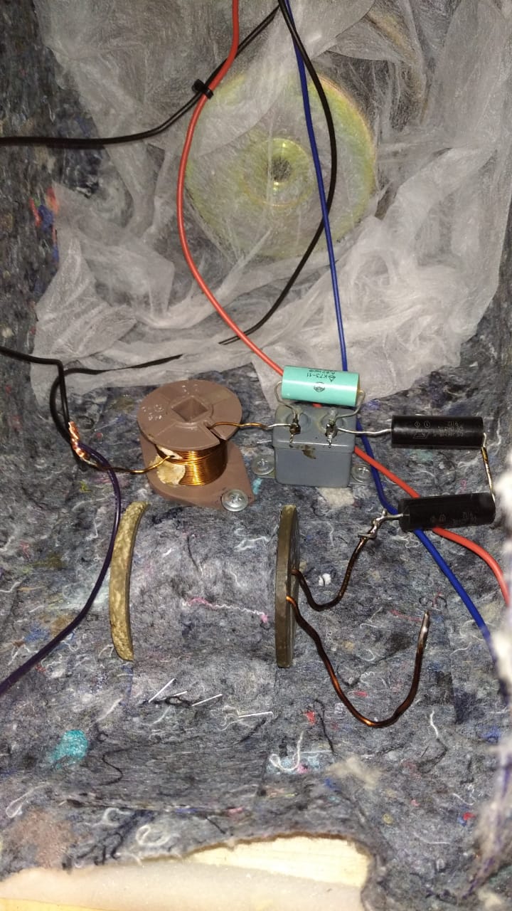

Собрал ,включаю,что то звук не совсем такой)))
Слушать можно но не очень,по другому звучало.

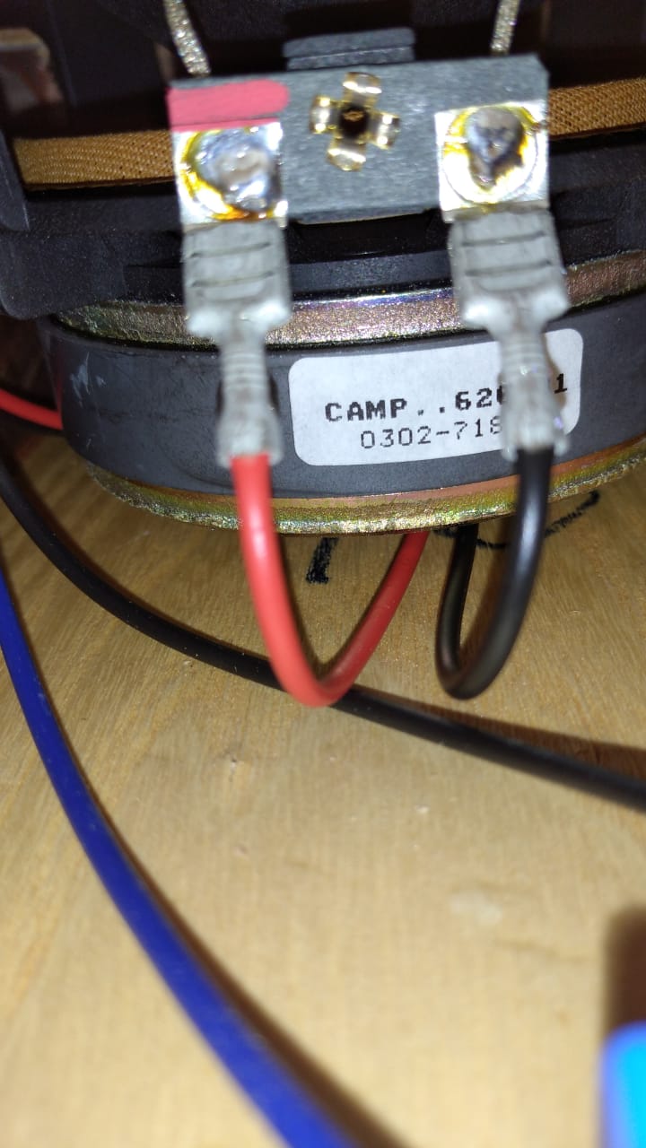

Глянул на фото,точно.
Не туда + входа цепочки на ВЧ припаял,надо было до,а я после НЧ катушки всадил...
Отлично,всё назад разбирать.
Устал пипец,целый день вожусь.

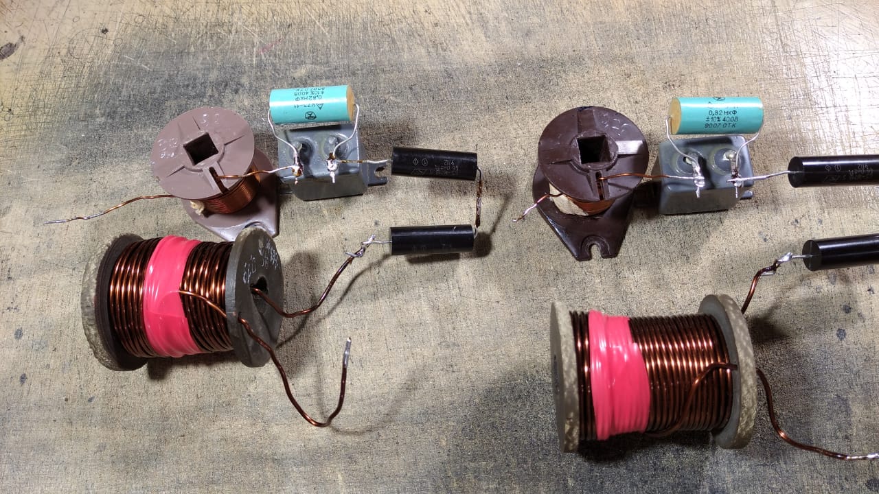

WhatsApp Image 2025-03-01 at 20.20.16.jpegWhatsApp Image 2025-03-01 at 20.20.17.jpegWhatsApp Image 2025-03-01 at 20.20.18.jpegWhatsApp Image 2025-03-01 at 20.20.19.jpeg
Да фильтры и собраны уже и лазить неудобно,полезу перепаивать.
Готово.
Другое дело.
Буду слушать.
Челентано пока,если что...

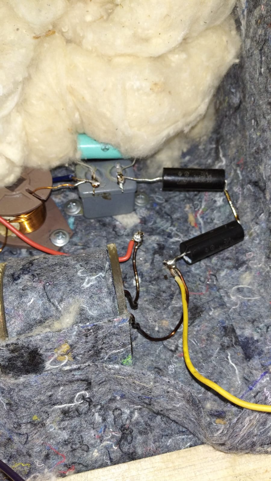

WhatsApp Image 2025-03-01 at 21.06.46.jpegWhatsApp Image 2025-03-01 at 21.06.47.jpeg
Всем спасибо,кто принимал участие)
Николаю - отдельное)
Готово.
Другое дело.

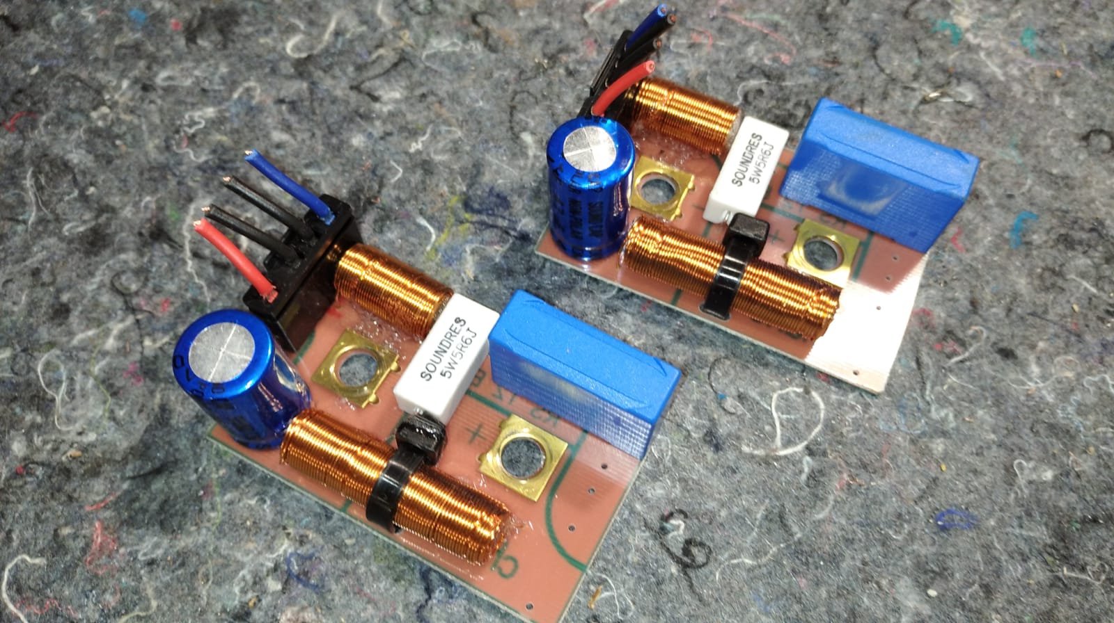

Вижу на втором фото биполярный электролит! Звук против не будет?
Не,это неполярные там.Всё норм.Это родные фильтры итальянские.
Так бы бабахнули давно думаю.

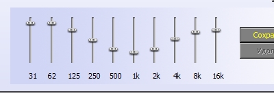

Послушал вчера,поспал под них и с утра немного.
Вчера уставший был,поэтому не стал особо выслушивать и так переслушал.
Буду позже переделывать.
У них горб висит с пиком в районе 1000.
Надо 2й порядок с кондером подбирать.
Ну и по ВЧ чуть исправлю.
Если ничего не переделывать,то хорошо прям звучат на небольшой громкости на расстоянии около 40.
Отходишь дальше,всё начинает сыпаться.НЧ пропадает вылазит середина.
И даже с такими фильтрами они лучше родных...
Хрен с ними,потом.

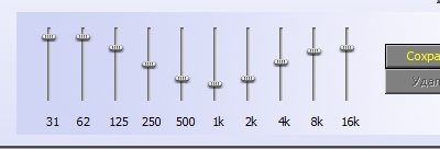

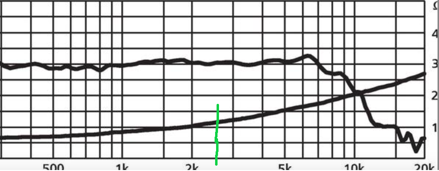

Скриншот с эквалайзера,когда на расстоянии 1м и больше.
    27.1 KB · Просмотры: 59

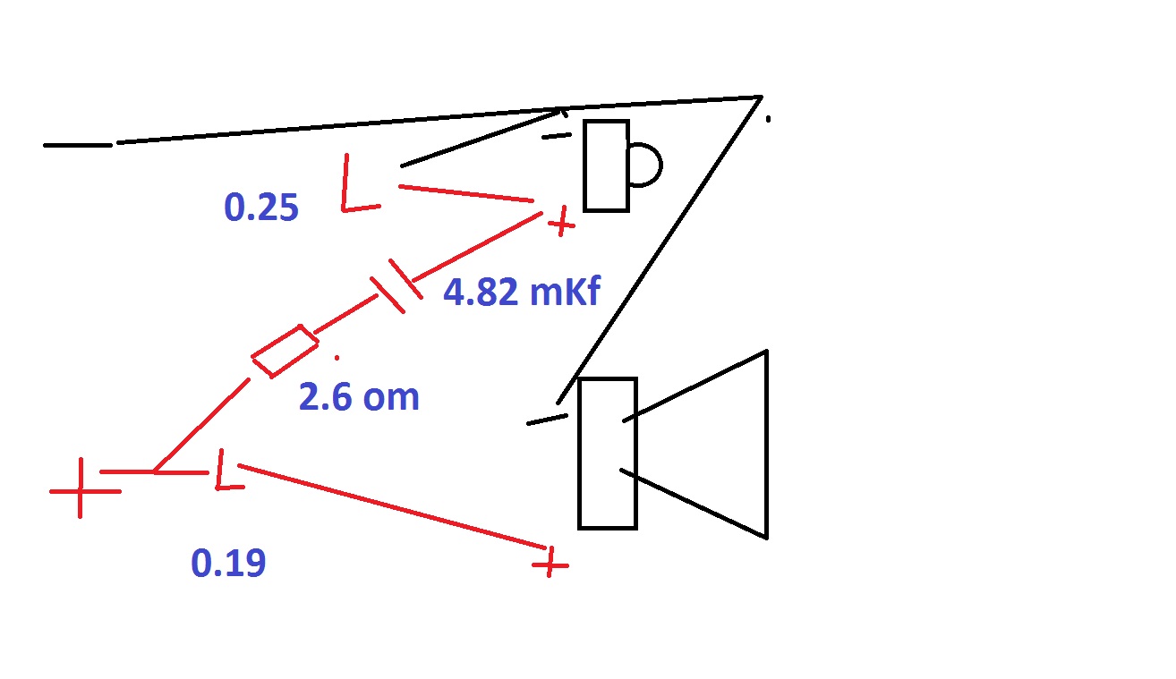

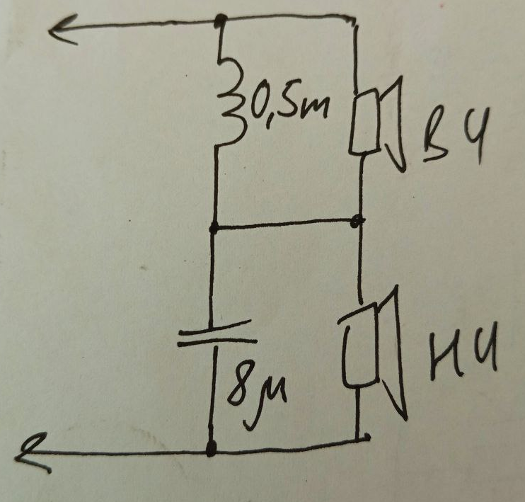

Схему фильтра мы так и не увидели, но. У мидбаса есть плавный подъёмчик в сторону СЧ, а катушка 0,19 ему как рыбе зонтик. ВЧ работает где-то от 2 кГц, вот Вам и наложение полос во всю срединку.
Не надо. Что Вам надо, так это - нормальное измерение.
Туда же.
Хрен с ними,потом. Скриншот с эквалайзера,когда на расстоянии 1м и больше.
_grust с такими динамиками не получить приятный результат.
Как не увидели,я же добавлял сразу)
Вот и буду исправлять,что смогу.
Туда же.
Ну,что поделать,имеем то что имеем.

Именно так все. Торчит пузырь на 1 кГц и с ним нихренашеньки не сделать, хоть вывернись. Ощущение, когда повозился с последышами, что нужно снова в первый класс идти , настолько ничего не поддается настройке, как упрямый баран .
Но вы не верьте всяким делитантам , бейтесь до последнего, ухи в помошь.
Было ощущение, что он трижды изменялся.
Видите, отсылки - к последовательному фильтру.
Ищите микрофон )))

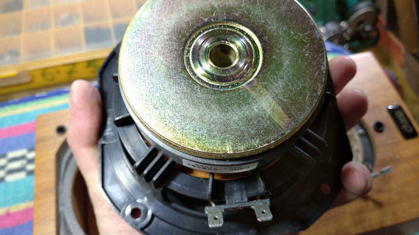

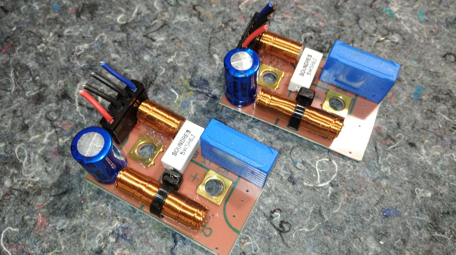

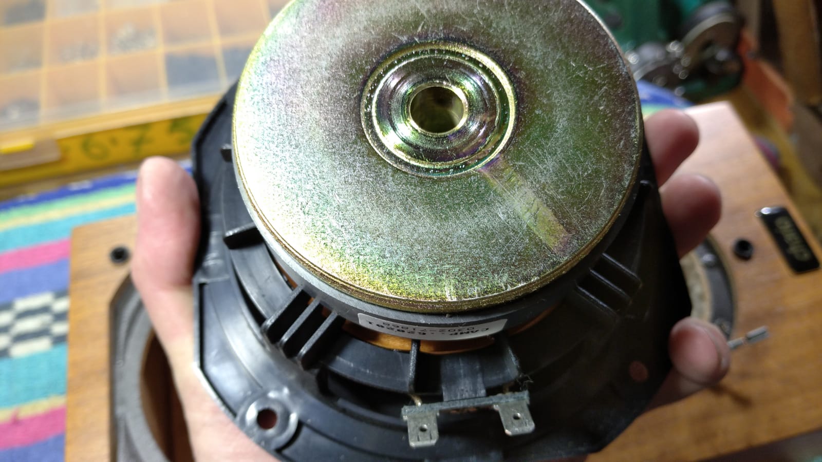

Вот кстати, вчера знакомый занёс корпуса от автомобильных колонок, хорошие, крепко литые, материал похож на полипропилен.
В каждой колонке стоит по динамику, дыра от пищалки заклеена изнутри пластиной )

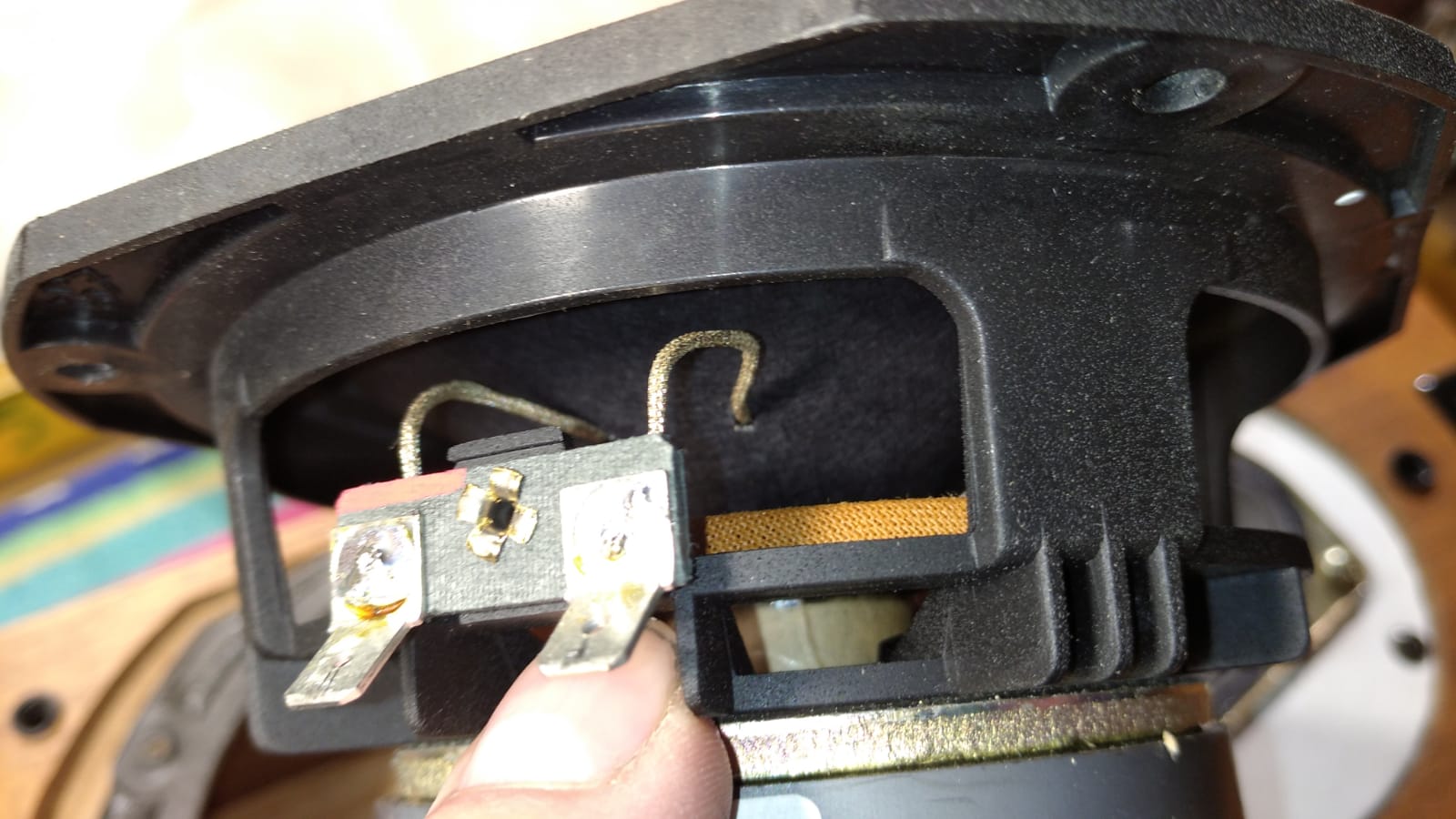

Открыл, посмотреть на динамик, вот что увидел:
Влияет ли на звучание это добавочное сопротивление?
Кто то подрезал дин до 6 ом это я понял, сам резистор шикарный, круглый коричневый япономама, добавил в коробку.
Это чтобы снаружи не поняли, что внутри, тестером.
Дядь Саш, а вообще есть же схемы где успокаивают динамик подобным образом?

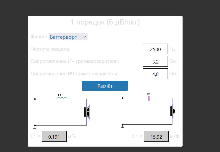

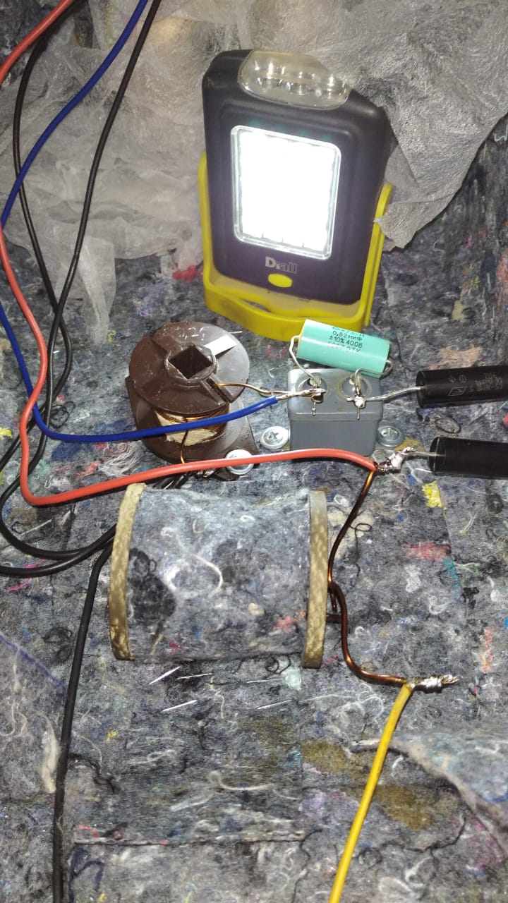

О как ,с катушкой то я угадал выходит)
А с такой ёмкостью кондеров вообще бред.
Там и так крест накрест всё.

Да как и симуляторы ))
Если симулятору скормлена хорошая схема замещения динамика, то отдельная полоса считается с ошибкой меньше 1дБ. Калькулятор подавится. А у Монакора на частоте 2,5 кГц импеданс 12 Ом если что...
Стоп. А Монакор ли у Вас? 3,2 Ома измеренных против 5,7 Ом паспортных заставляют допустить, что у Вас - подделка. И на даташитную АЧХ тогда нечего даже смотреть.
Тогда по идее горба не должно быть)
Не думаю,это оригинальные итальянские колонки.
Возможно замеры делаются на какой то определённой частоте.
У меня тоже вон на Селейшенах написано 8ом,по факту 4.6 или меньше,не помню.
Может просто какая то другая модель,и мы ошиблись.

Для завала на 3дБ на частоте 2,5 кГц катушкой соло (без других деталей, как у Вас) требуется индуктивность около 0,75 мГн...
Обратно, если не совпадает сопротивление с даташитом - не обязана совпадать
и АЧХ, даже если это не подделка.
