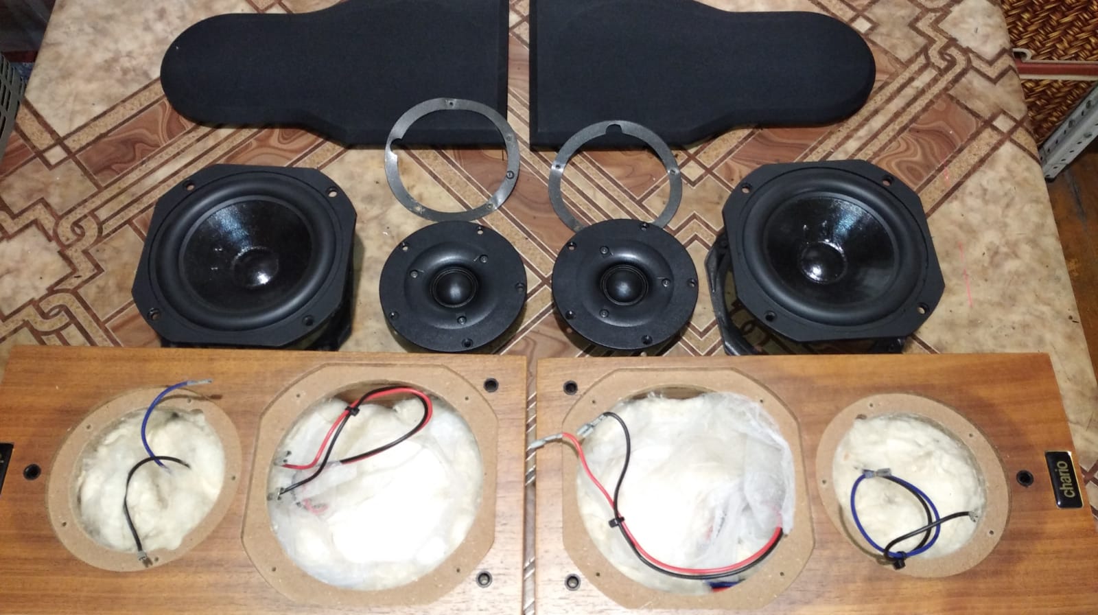

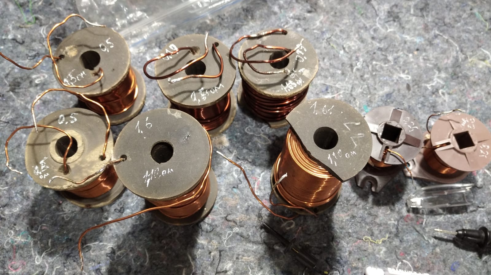

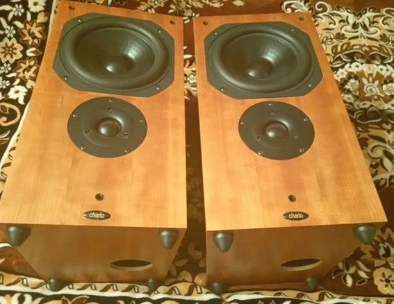

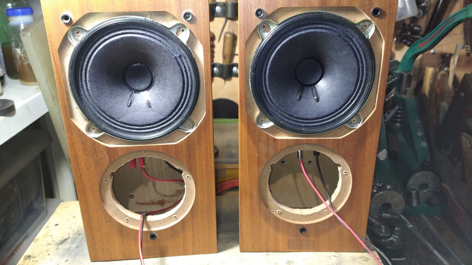

Буду разбирать,будем увеличенный корпус делать,вроде 27л(уточнил - 22л) надо под Монакор этот.
Новый не полностью,а старый будет вкладываться в новый.
Всё так же ЗЯ,потом посмотрим,что и как.
Хотя можно и с просто НЧ звеном слушать.
Без всяких переделок.

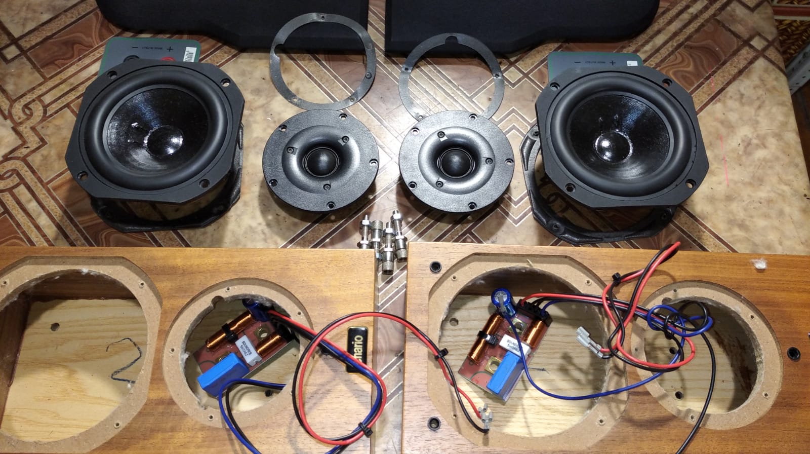

Разобрано.
Договорились на пятницу.Ещё надо фанеру нарезать для корпусов под ширики,чтоб два раза не вставать.
Ну и ТЗ подготовить по Чарио.

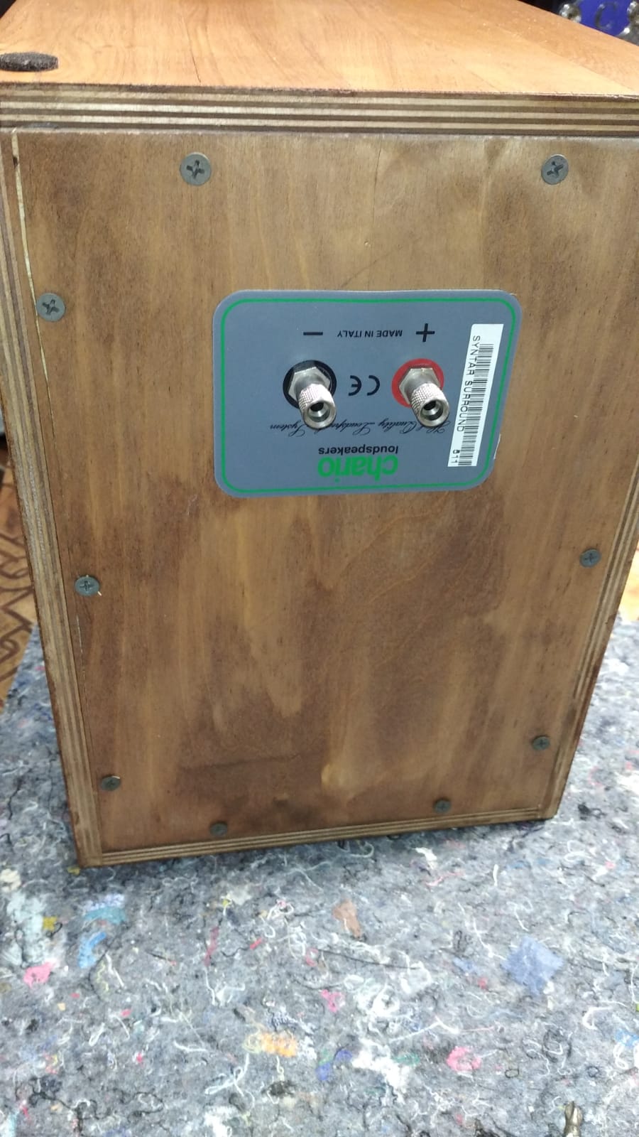

По внутрянке больше 17л вытащить не смогу,ну это всё равно лучше чем то что сейчас.
Даже меньше,морда узкая,это монстрилла получится.
А сейчас,2л всего,не считая корзин с магнитами и фильтров))

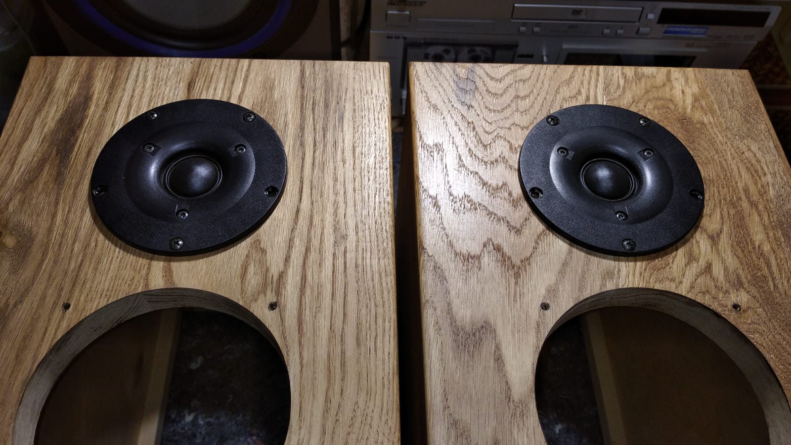

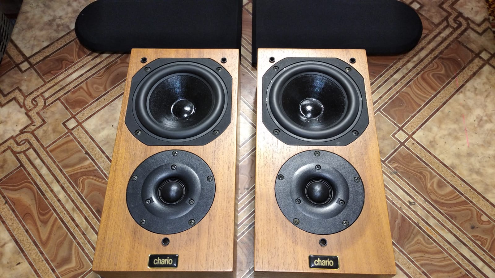

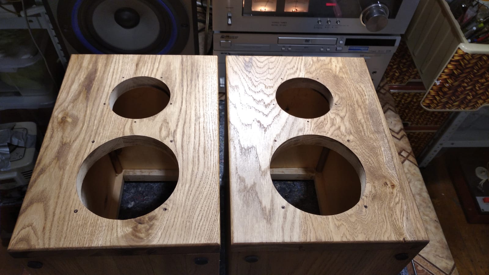

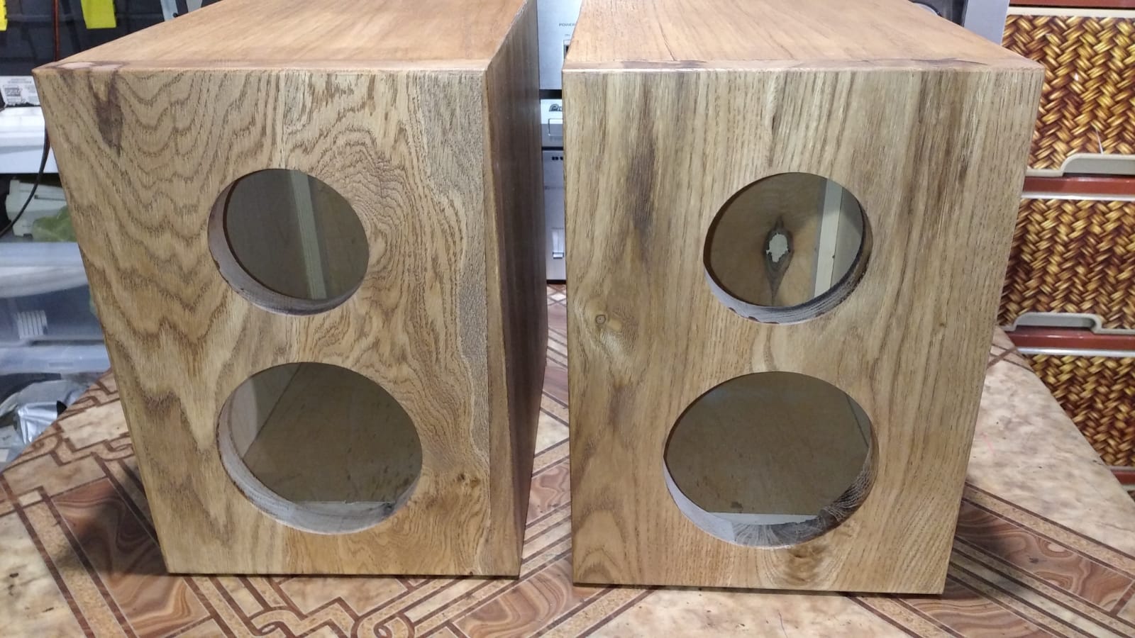

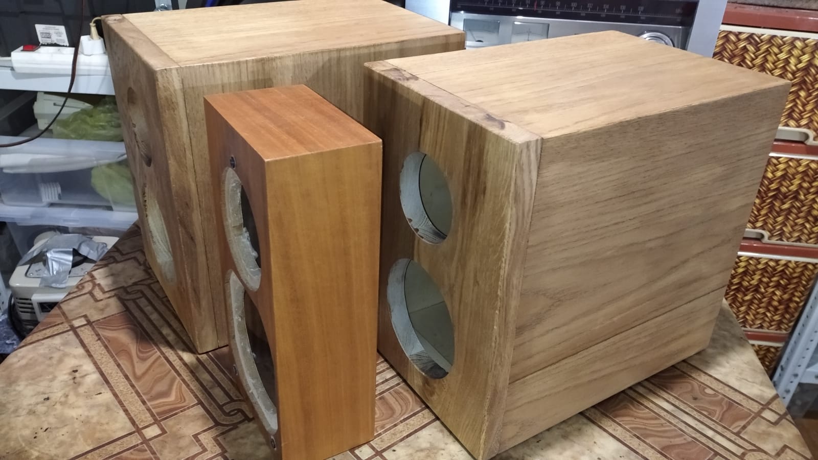

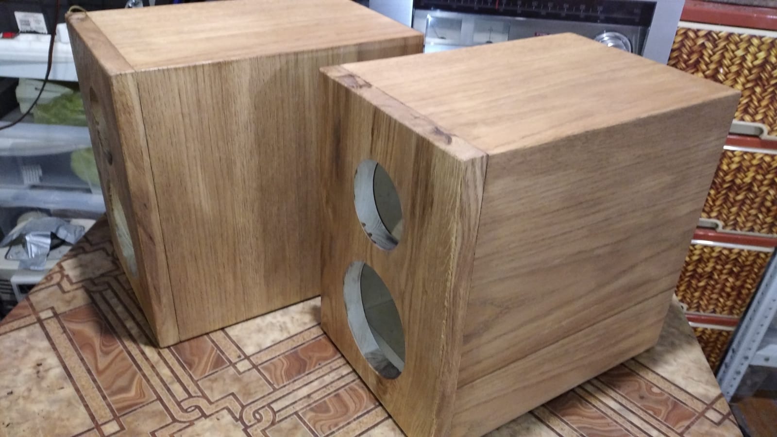

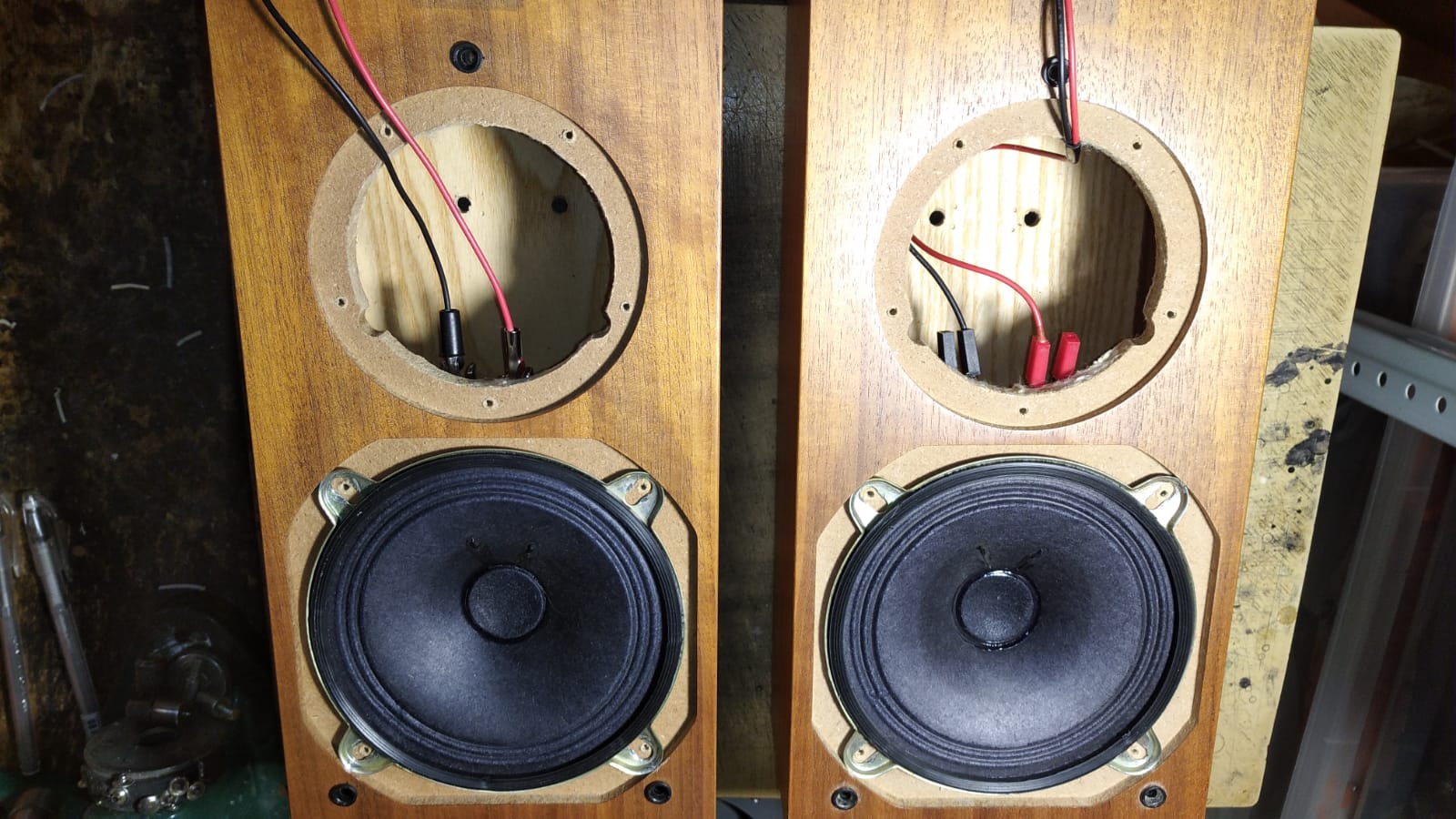

Друг сегодня привёз корпуса,обменялись бартерами)
Оригинальный корпус для сравнения.
Теперь надо время выбрать,довести до ума,всё разместить,собирать.
ЗЯ.

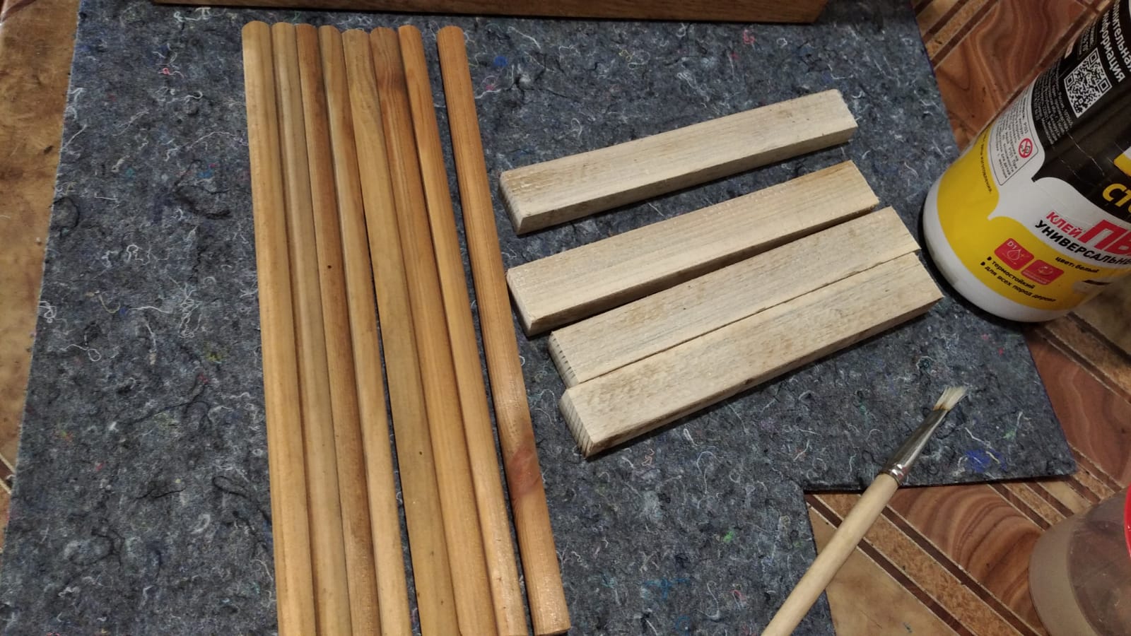

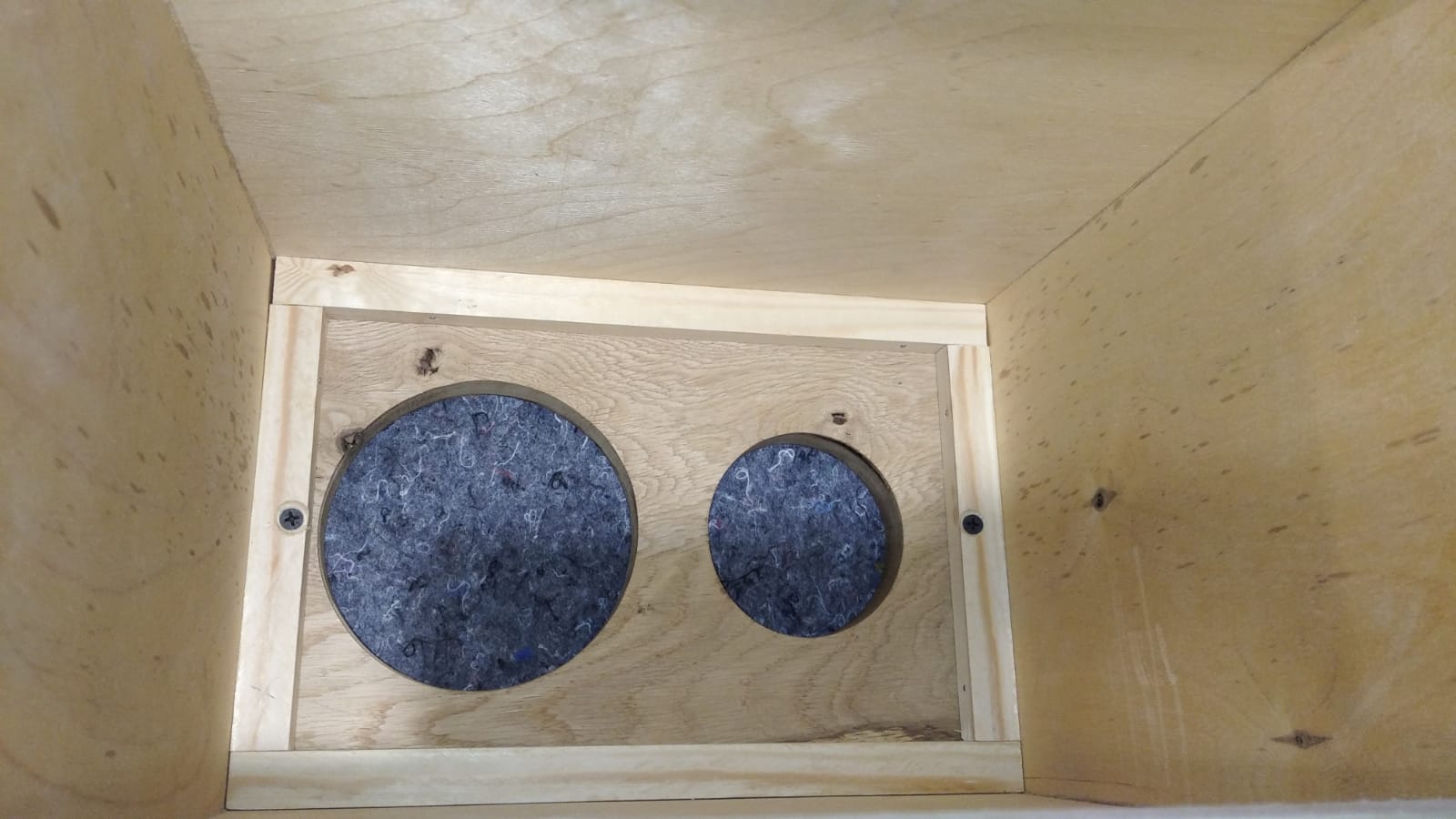

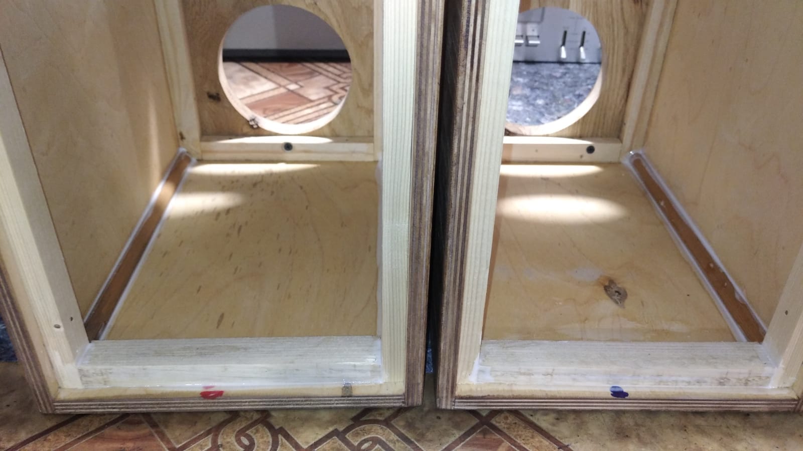

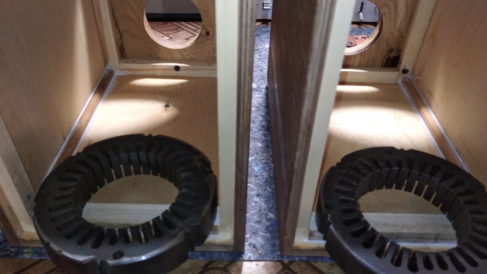

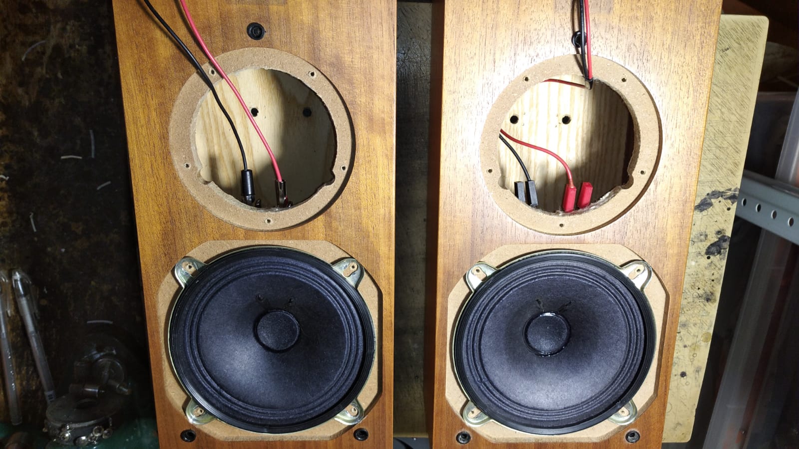

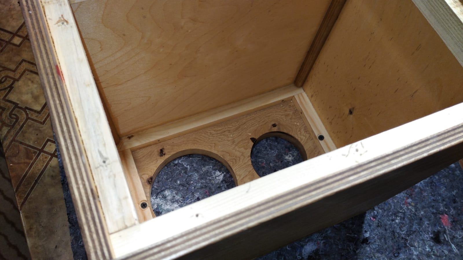

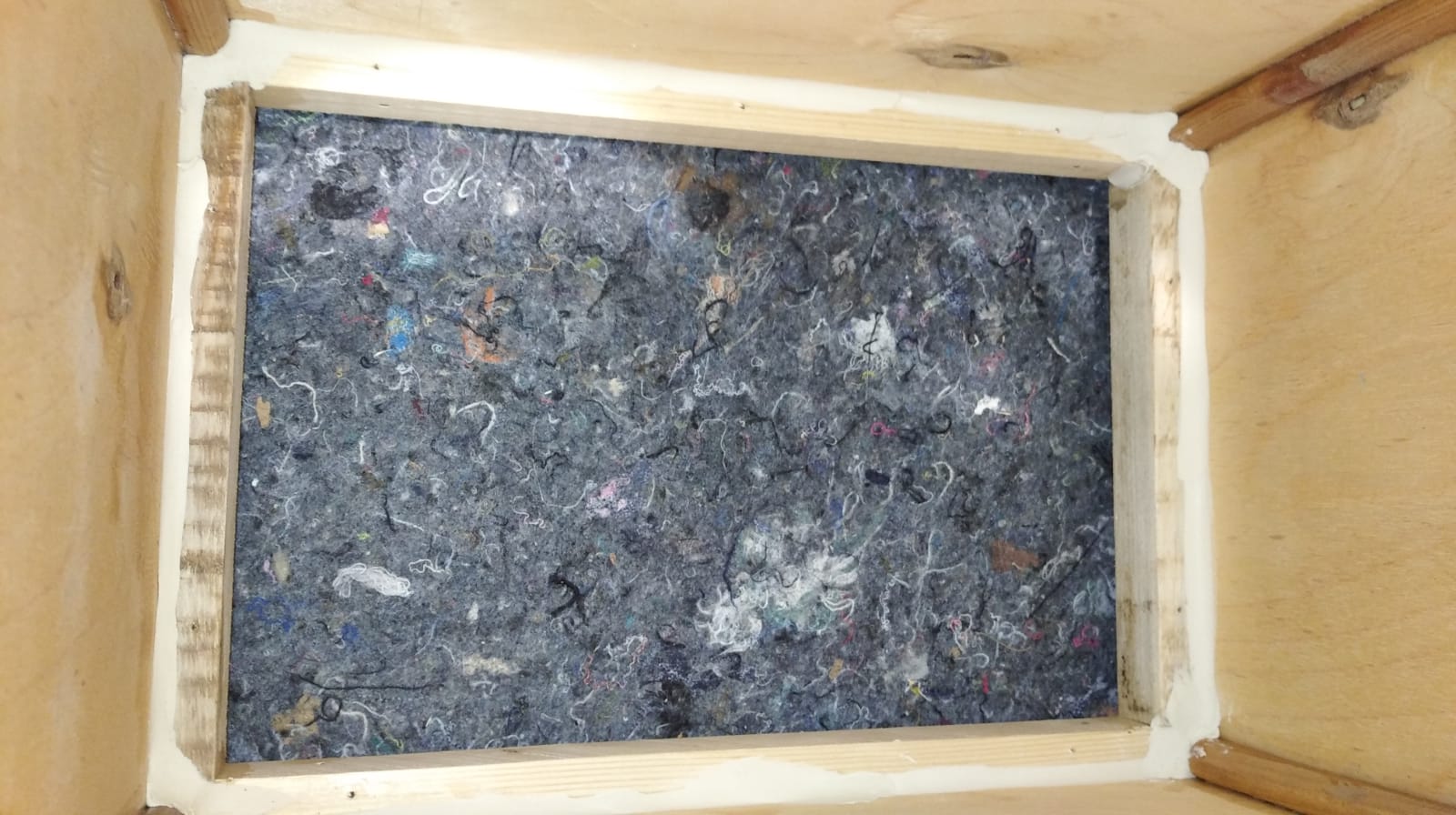

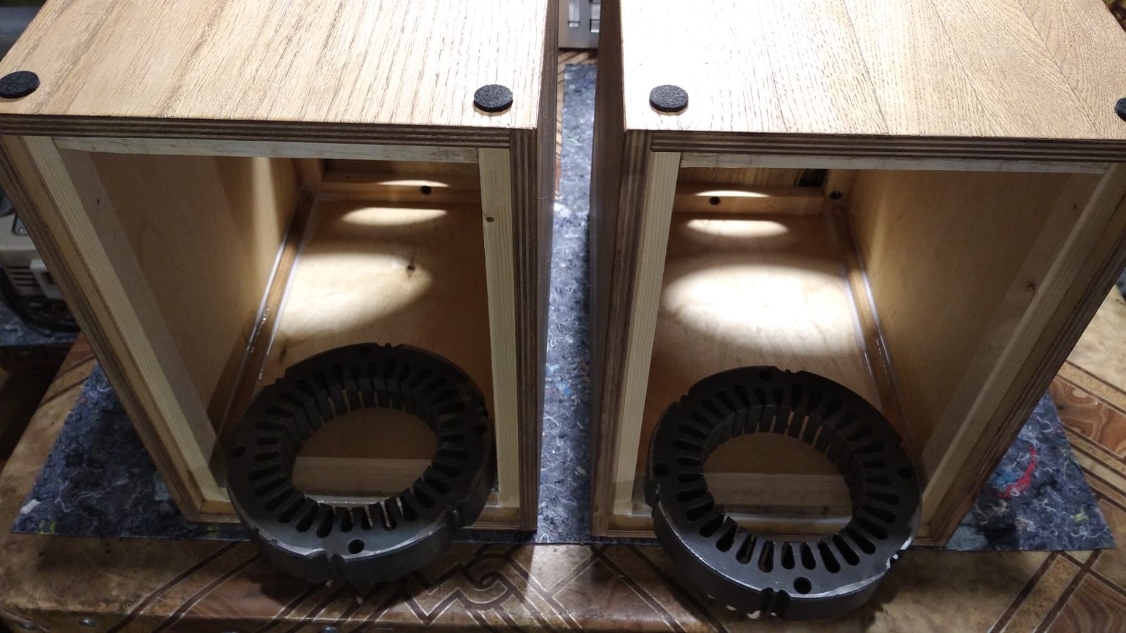

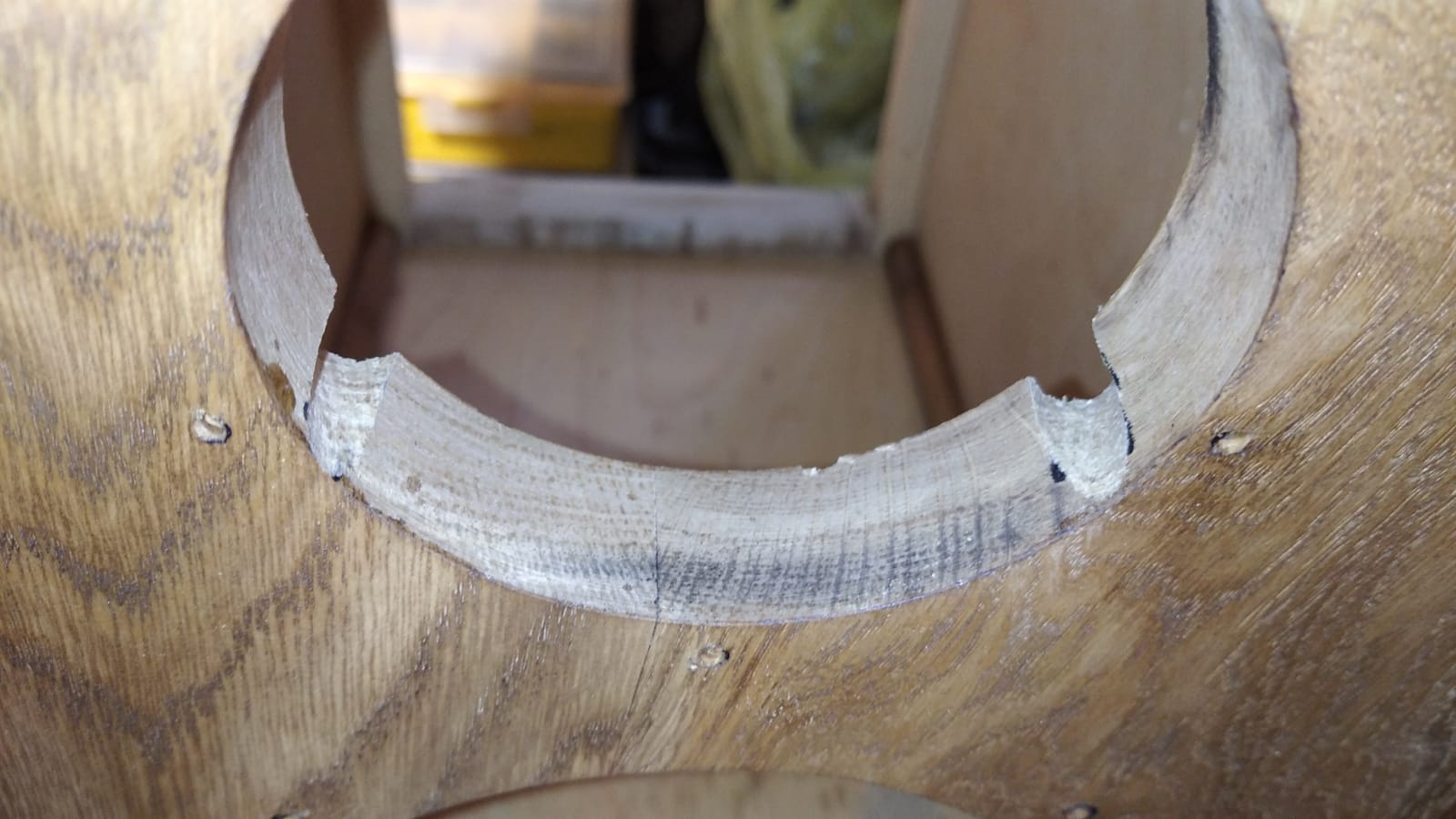

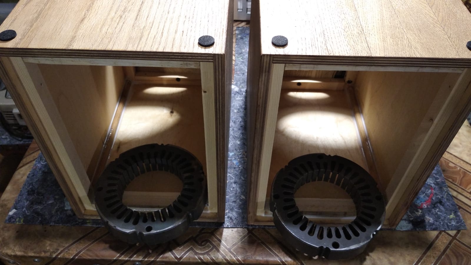

Руки чешутся,немного повозился.Промазал переднюю панель изнутри.
Нарезал дополнительных реек в углы и упорных.
Потом ещё кое где добавлю,на заднюю стенку точно пару квадратиков.
Пока не раскладывал где и что и как.

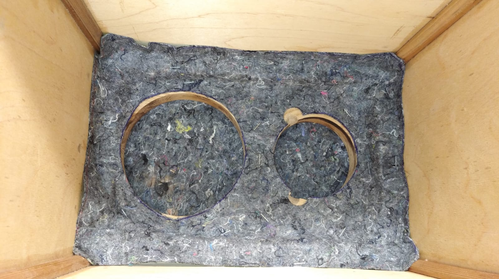

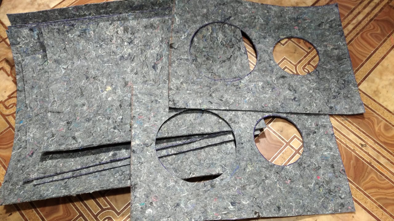

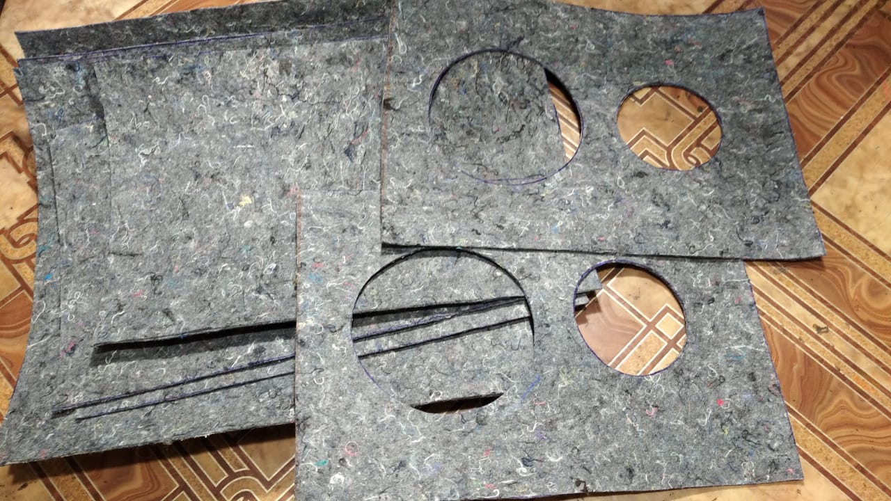

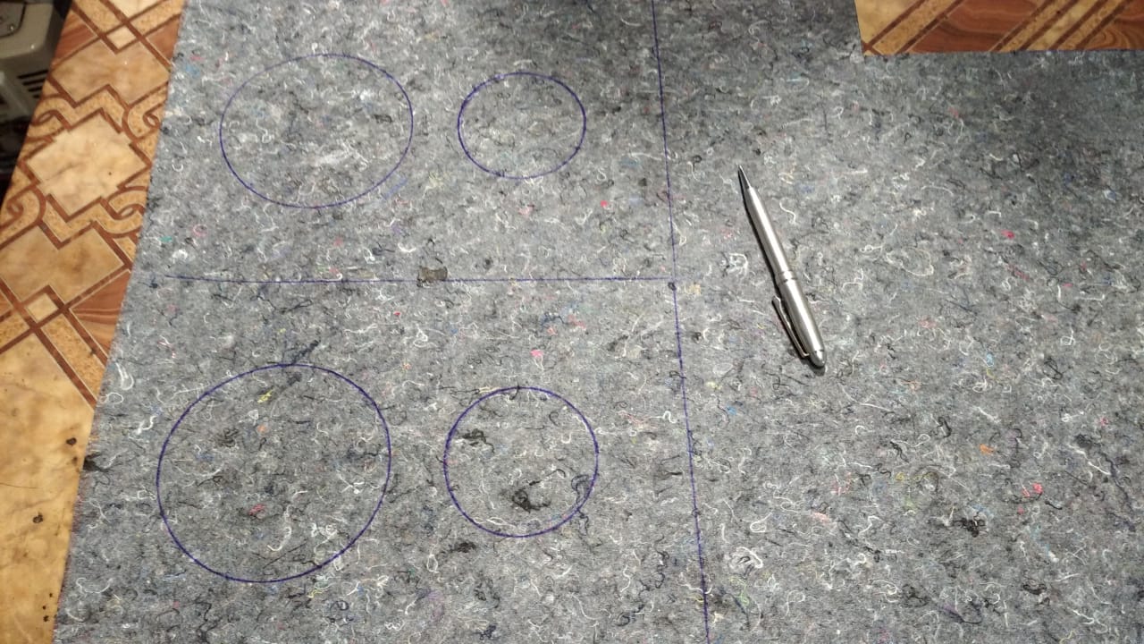

Разметил и нарезал войлок на внутрянку.
WhatsApp Image 2025-01-30 at 19.45.26.jpegWhatsApp Image 2025-01-30 at 19.45.27.jpegWhatsApp Image 2025-01-30 at 19.45.28.jpegWhatsApp Image 2025-01-30 at 20.47.22.jpegWhatsApp Image 2025-01-30 at 20.47.23.jpeg
Сегодня доклеил усиление на второй стороне корпусов.
На всякий пожарный потом подозрительные места пластилинчиком пройду,мало ли.

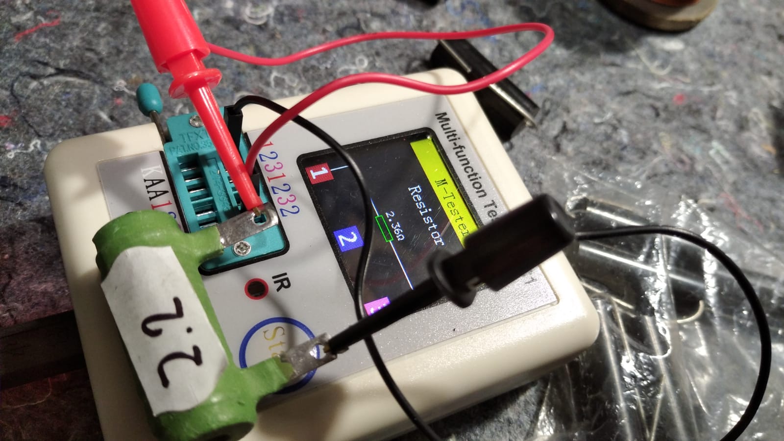

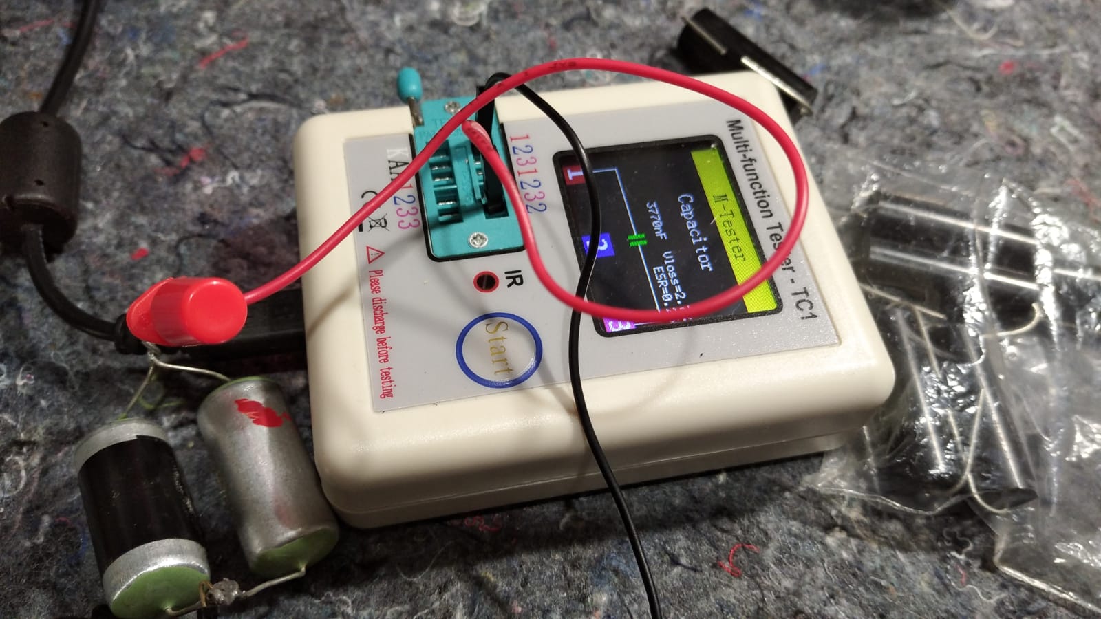

Проверил длину проводов.Всё в норме.

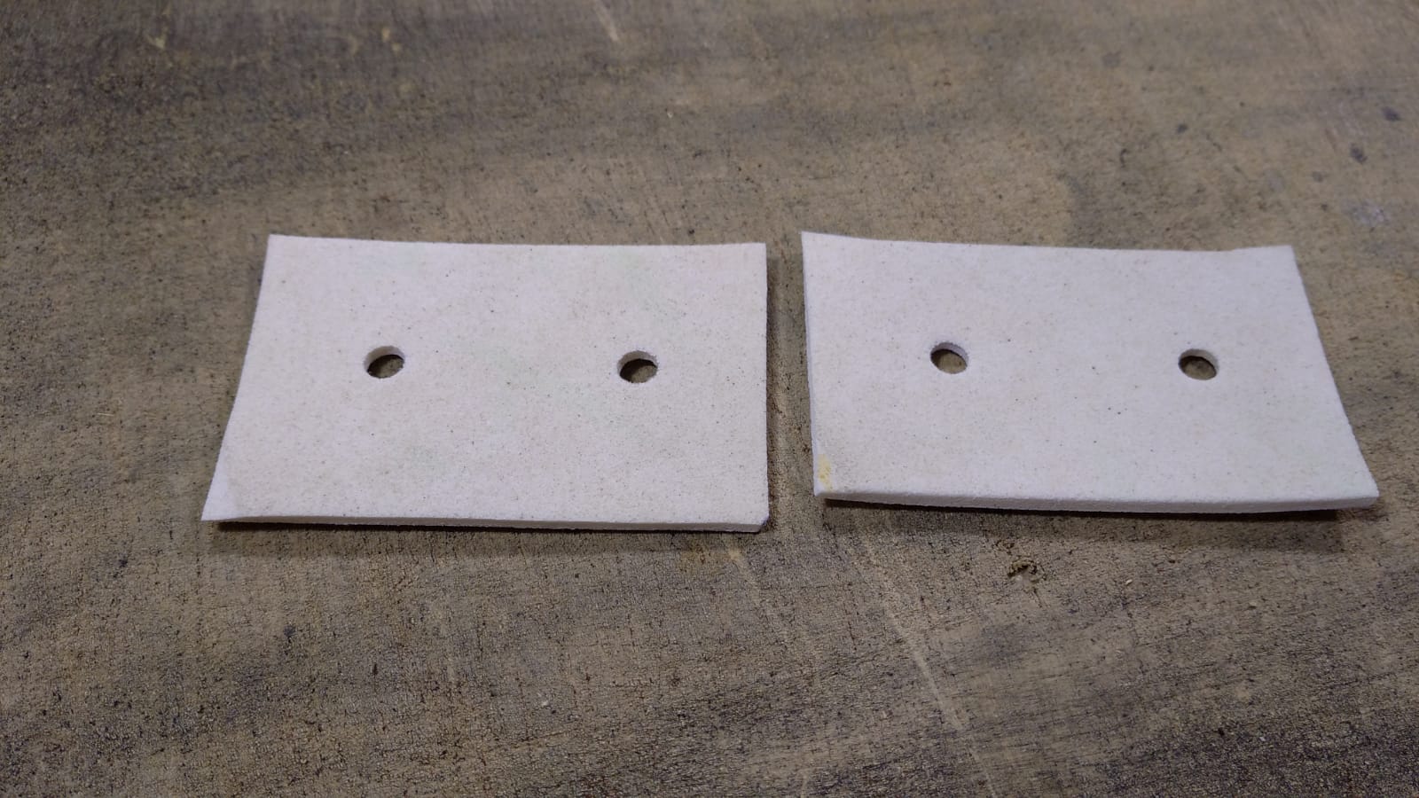

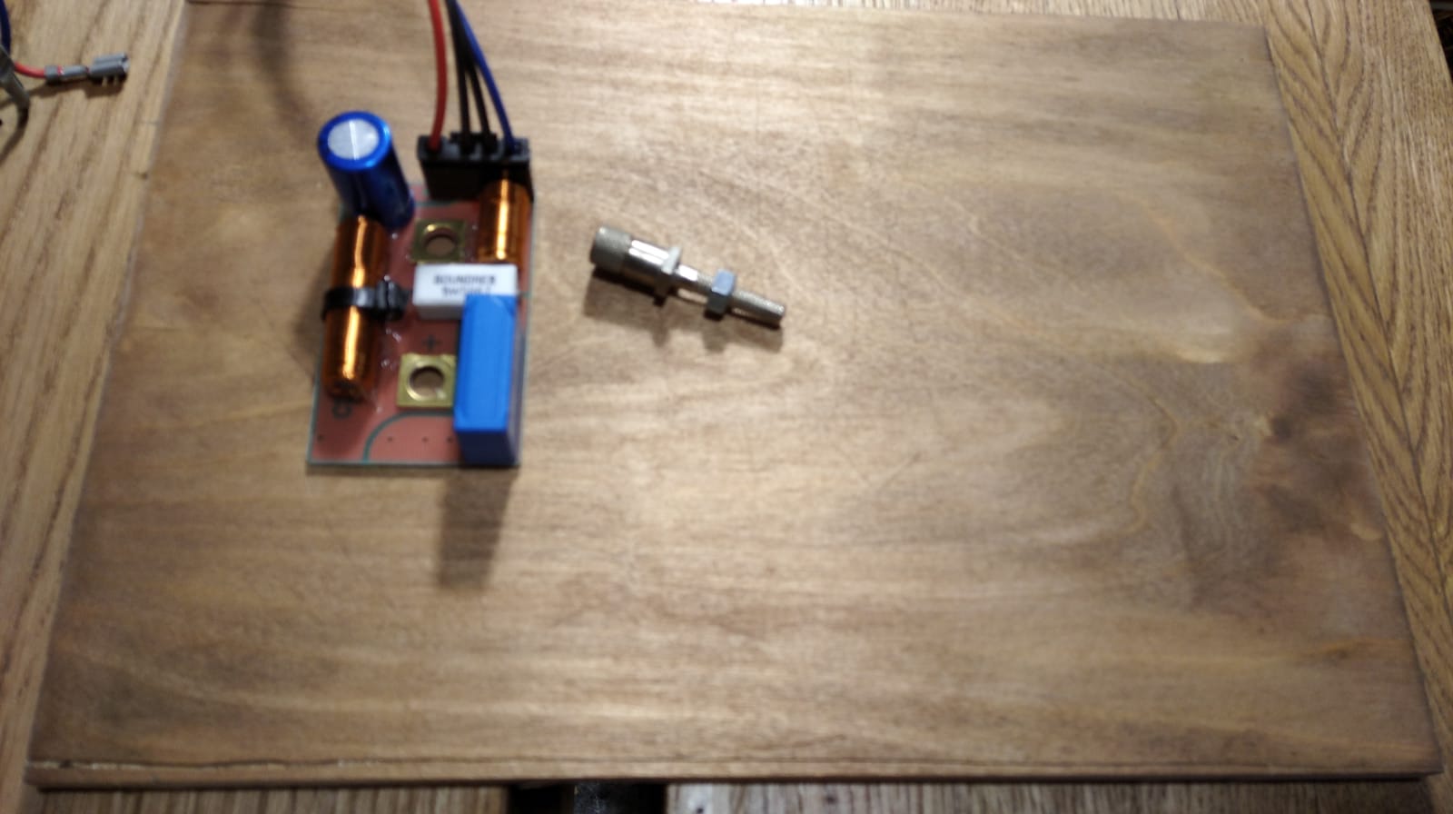

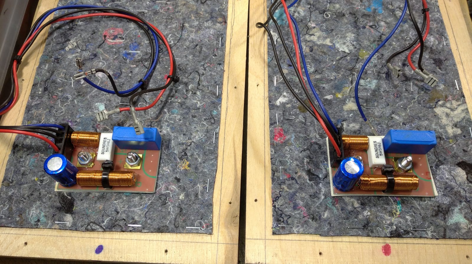

Сделал подкладки под площадки.

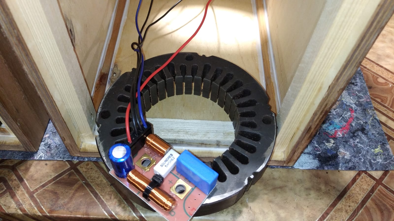

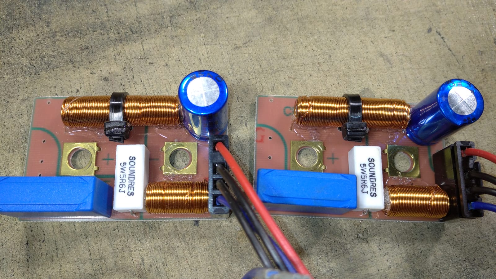

Разметил установку площадок с фильтрами,засверлил,так же и отверстия под шурупы.
Сделал войлочные покрытия на них,закрепил степплером.

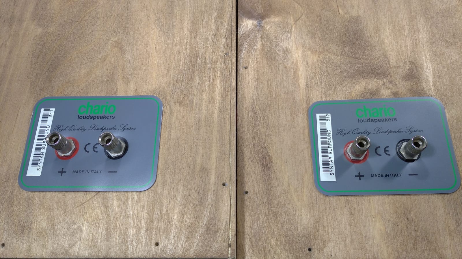

Собрал задние стенки.
Пусть корпуса досыхают,завтра продолжу,по идее должен собрать уже буду.

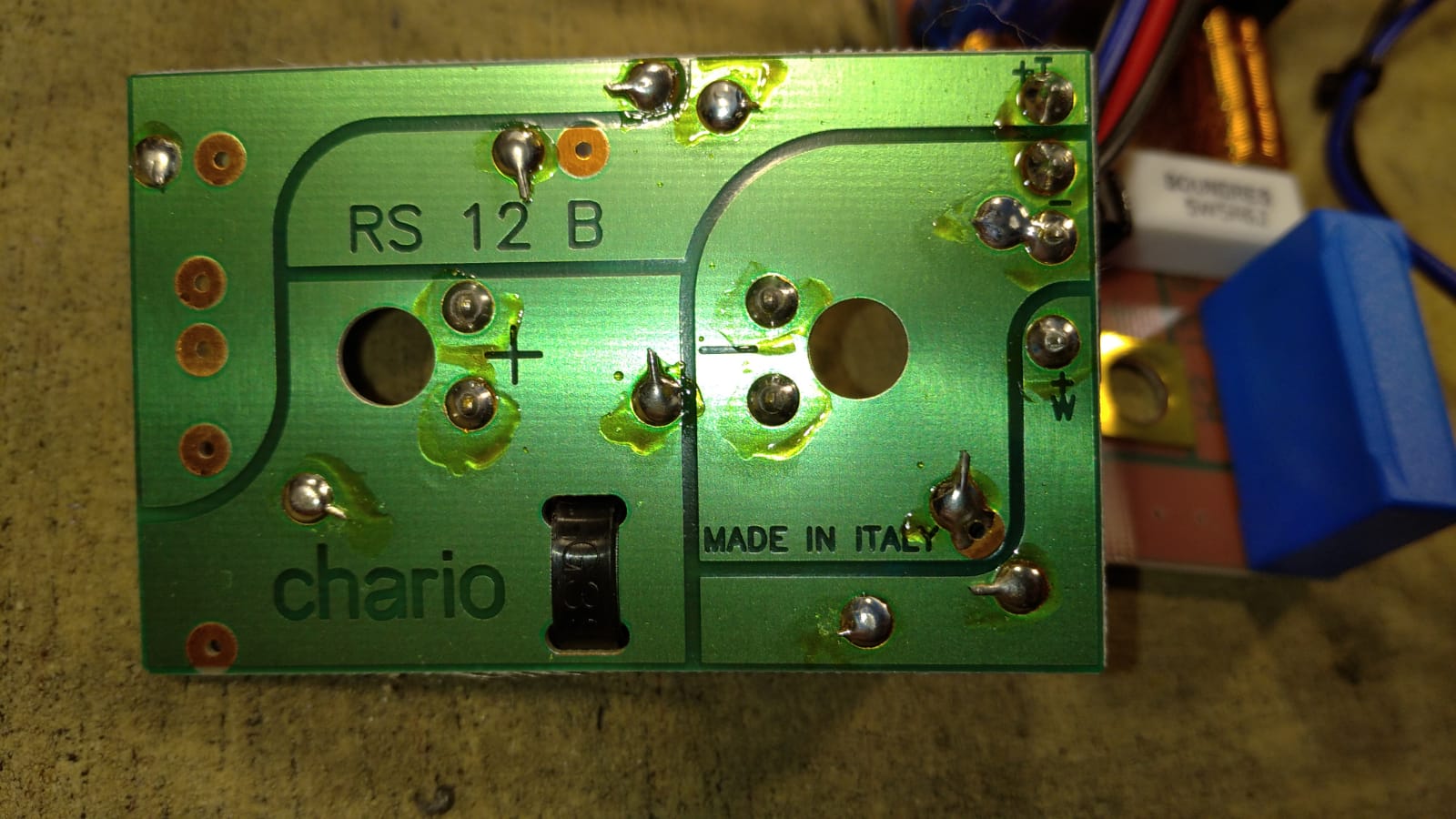

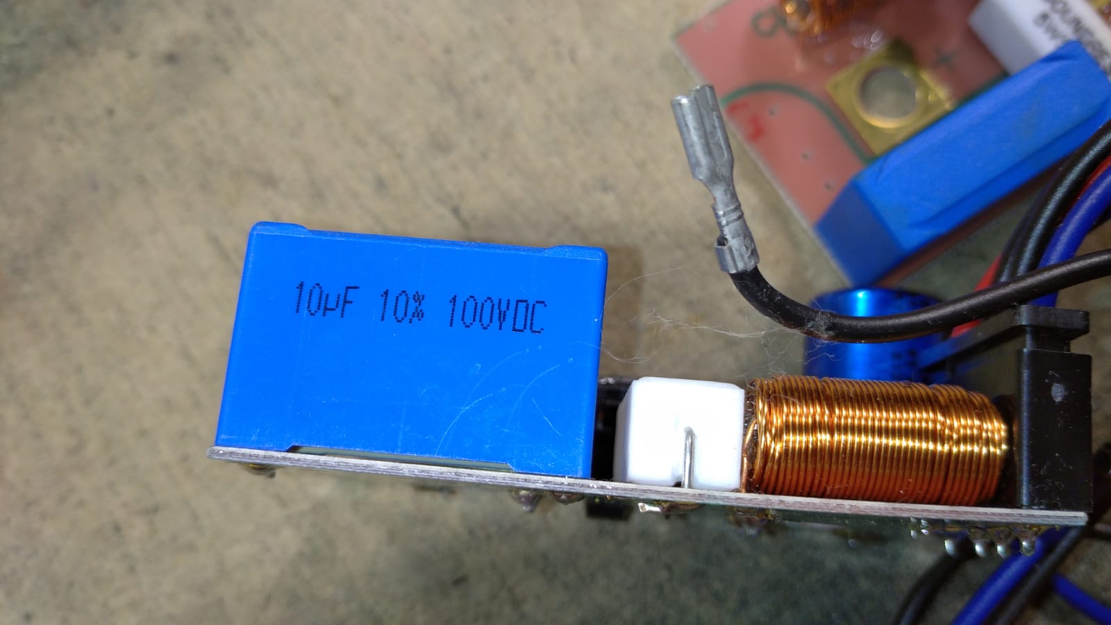

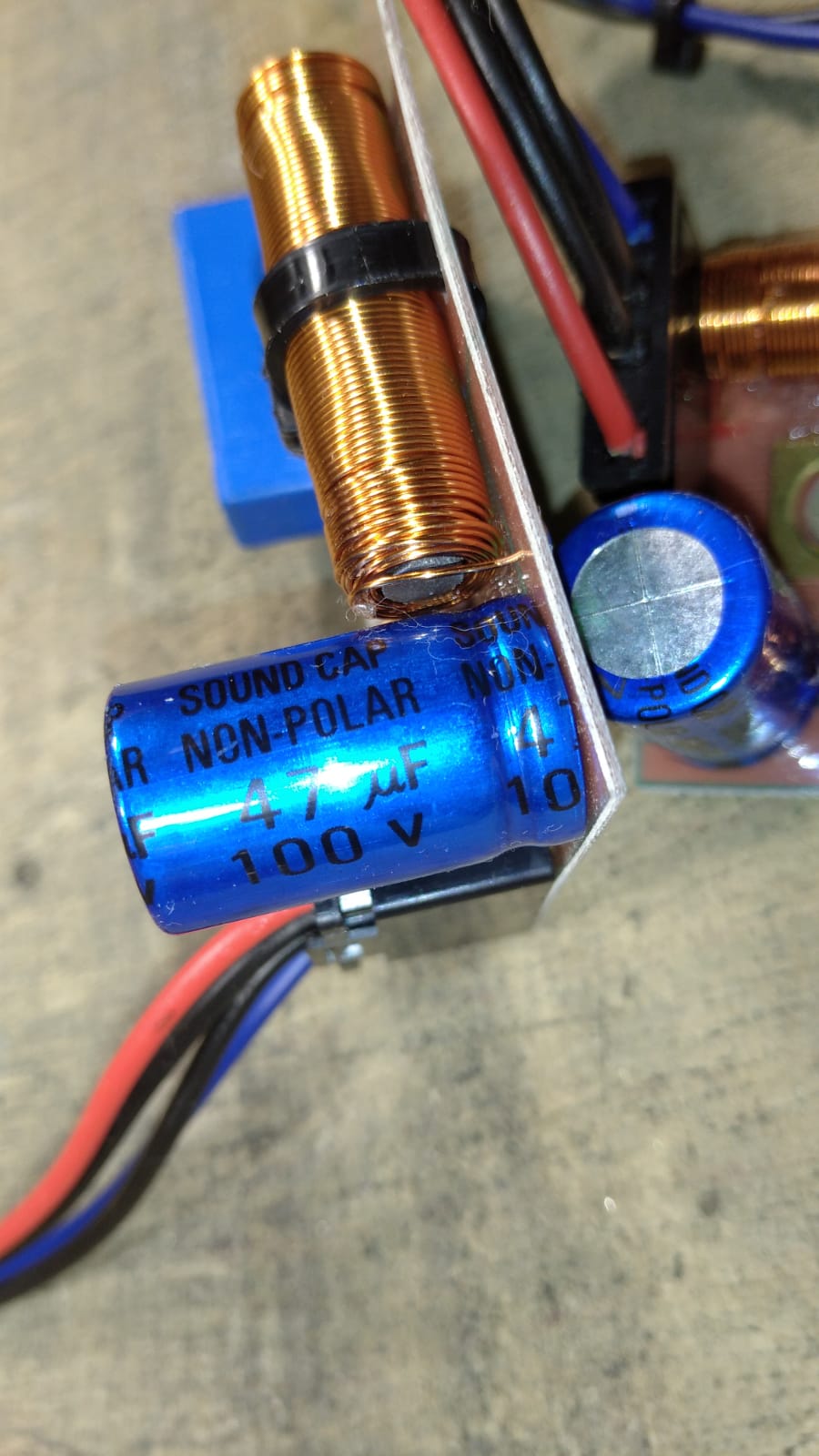

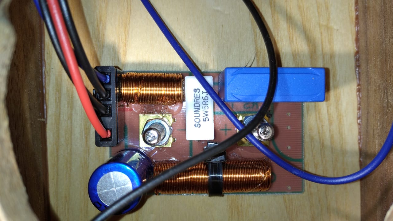

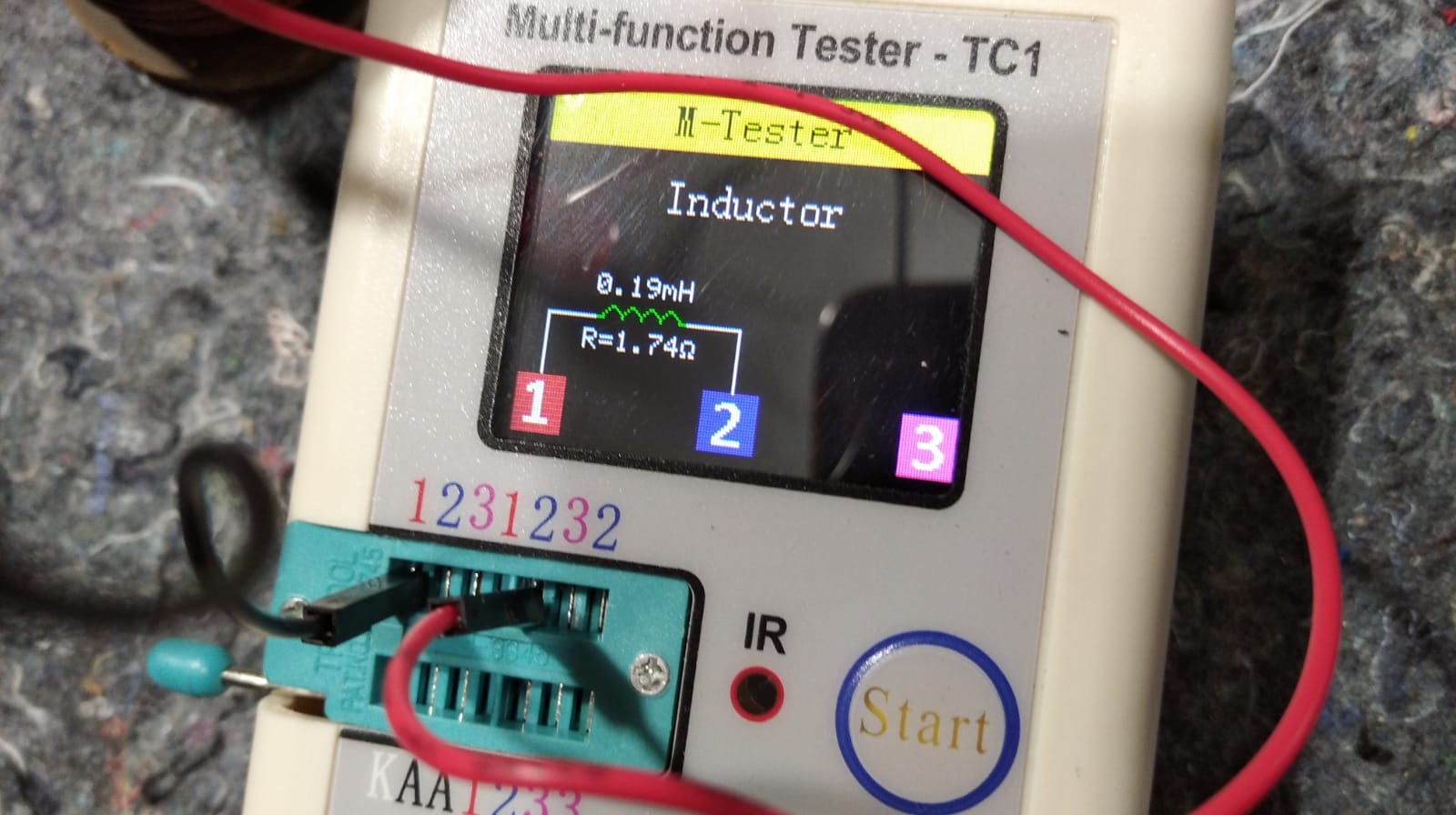

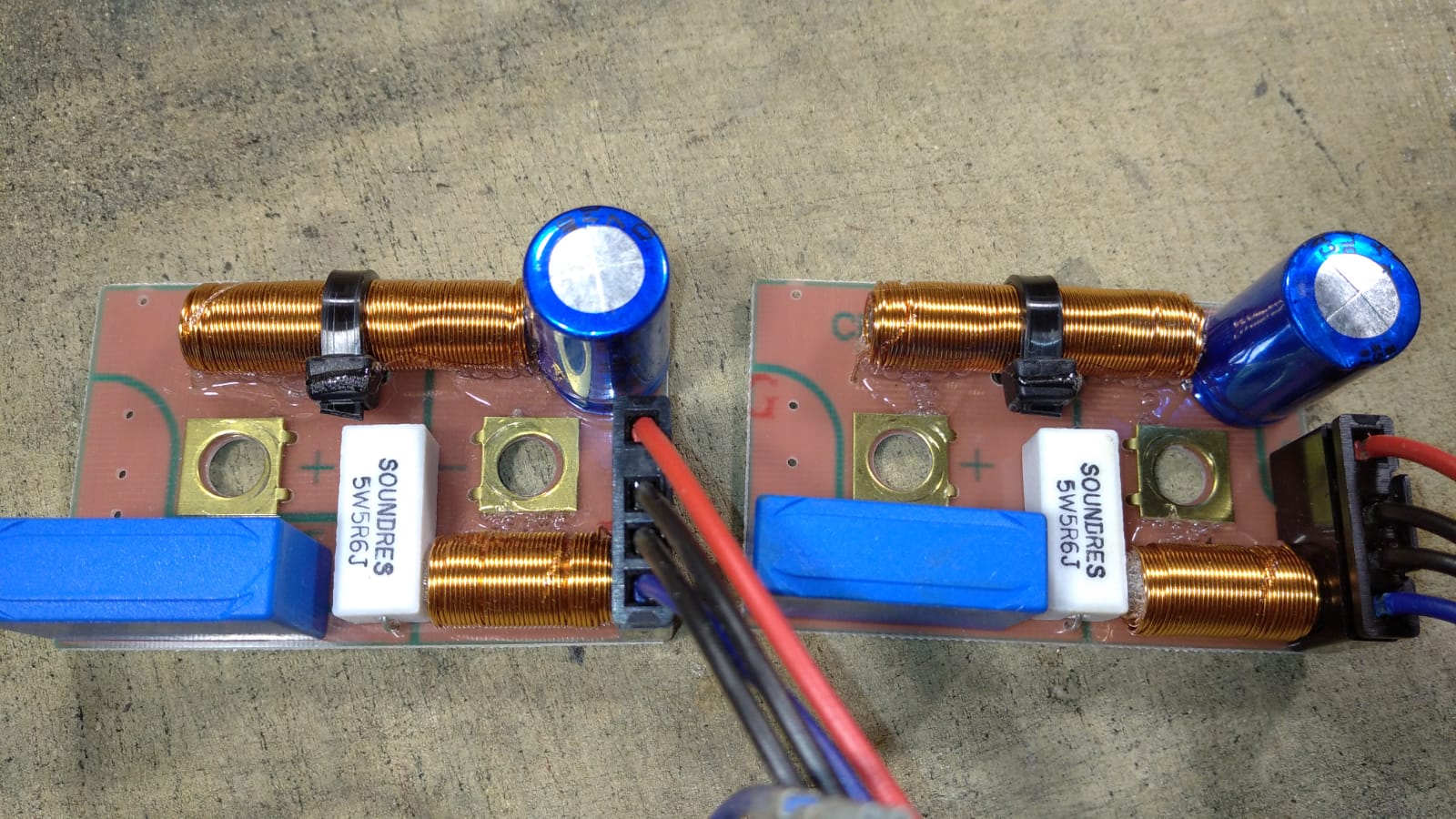

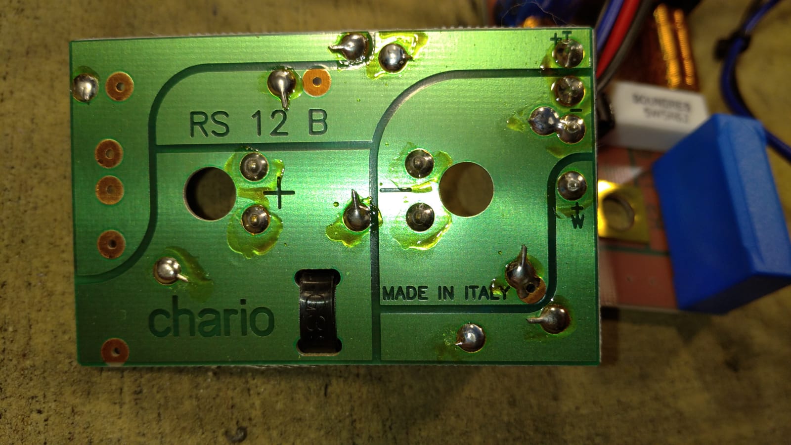

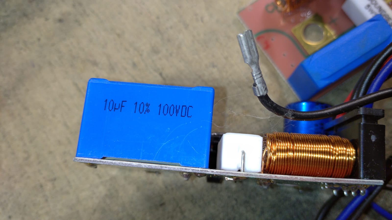

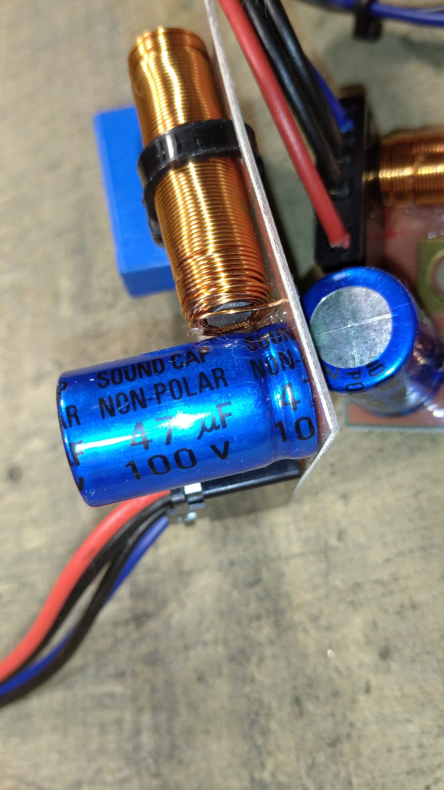

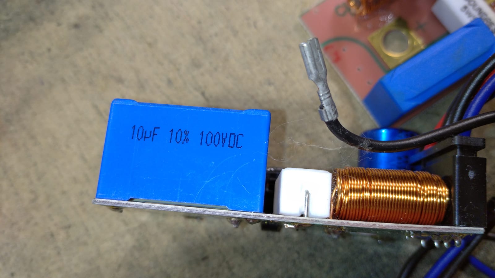

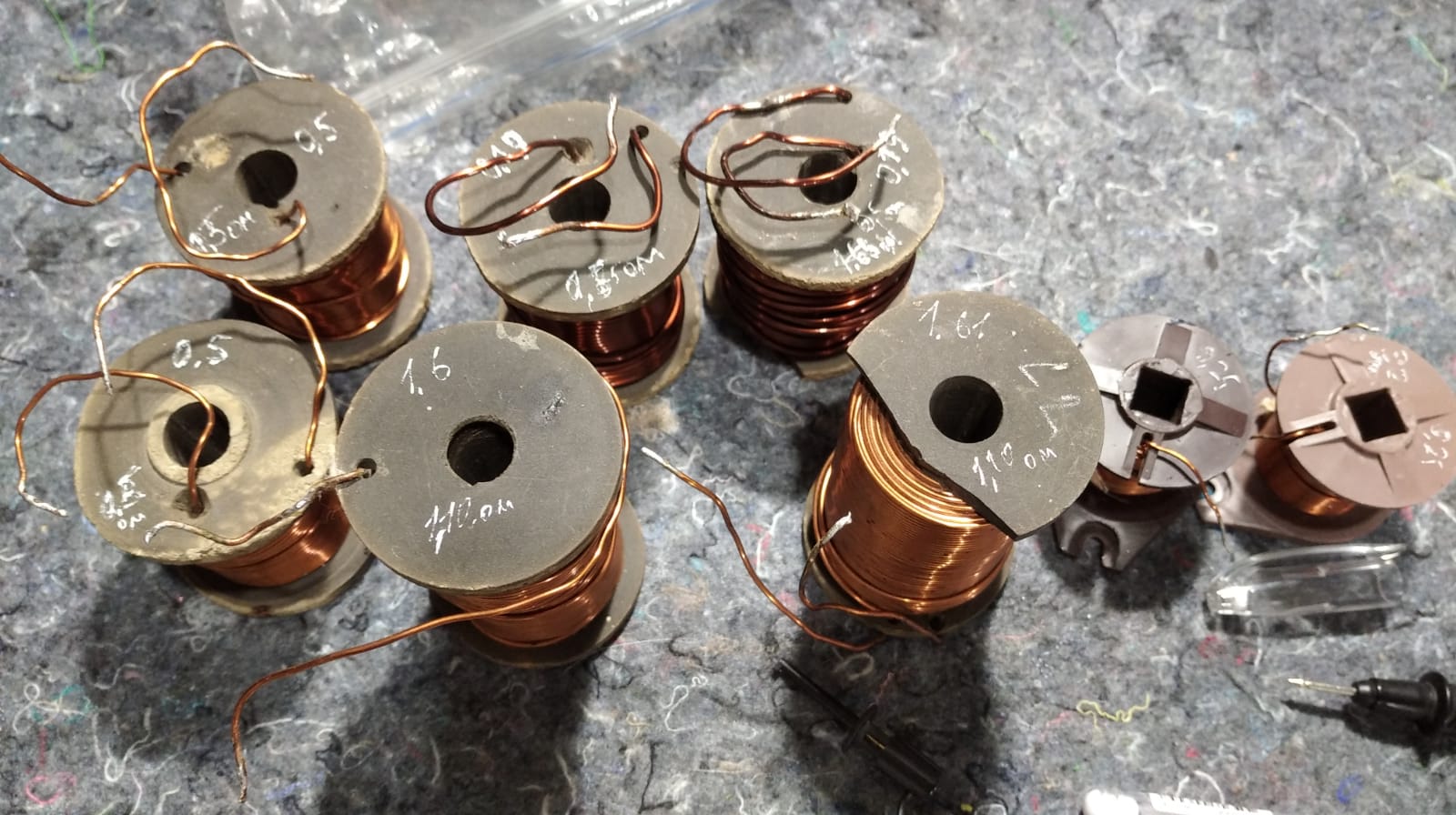

Вроде контора серьёзная,коннекторы недорогие,что к динамикам цепляются.
Матовые.
Так же сигнал идёт через коннекторы немагнитные ,к площадкам контактным на фильтрах латунных,через стальную никелированную гайку.
Странно...
Ну да ладно,что есть,то есть.

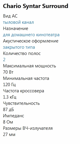

Посмотреть на АС можно, но параметры читать не надо, сплошное вранье. Впрочем, как обычно.
Параметров нету.
И при чём тут эта акустика непонятно?
Мои всё равно лучше,они рядом и их можно потрогать - послушать)
А так при таком размере могли бы сделать не ФИ а ЗЯ.

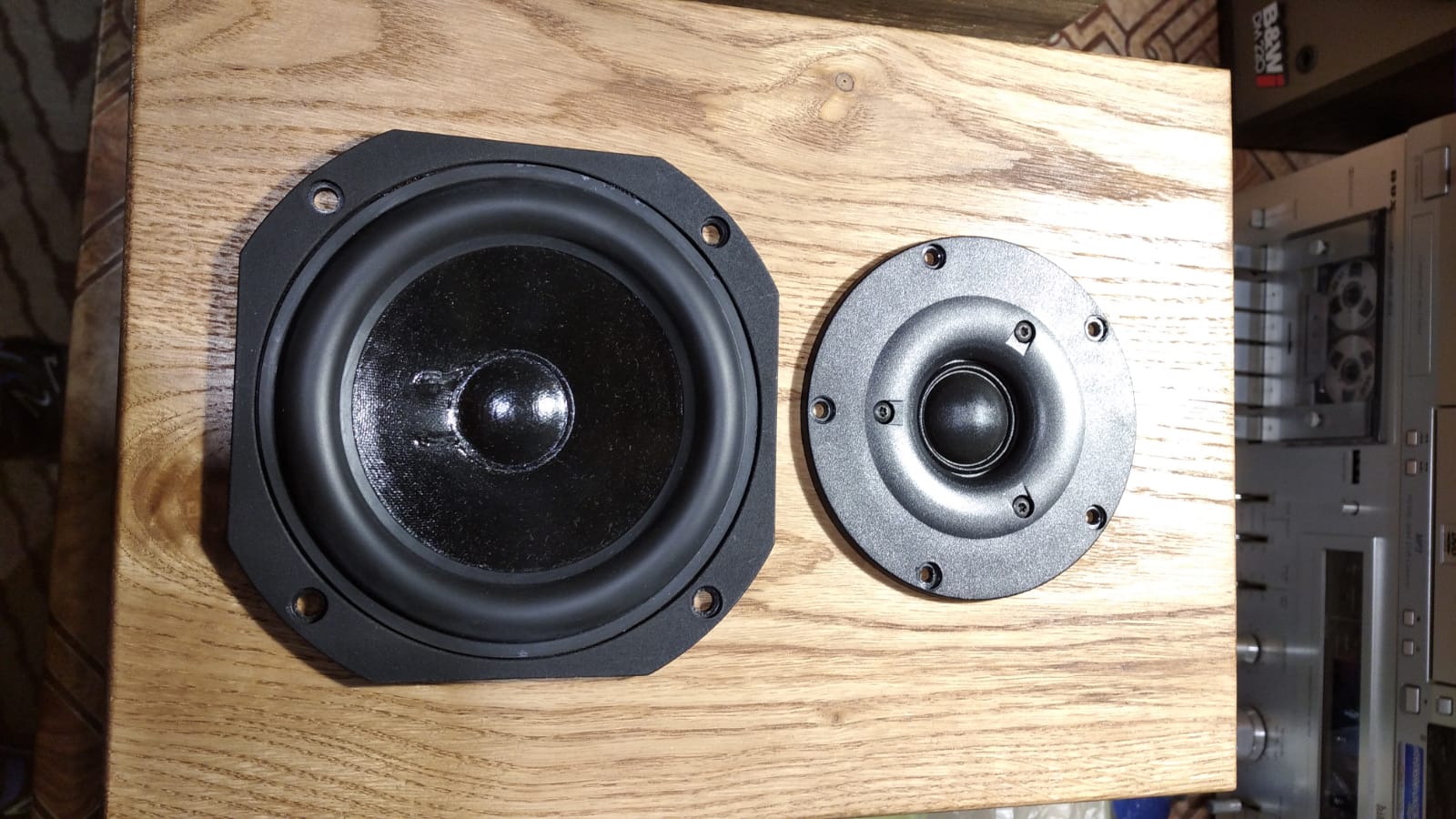

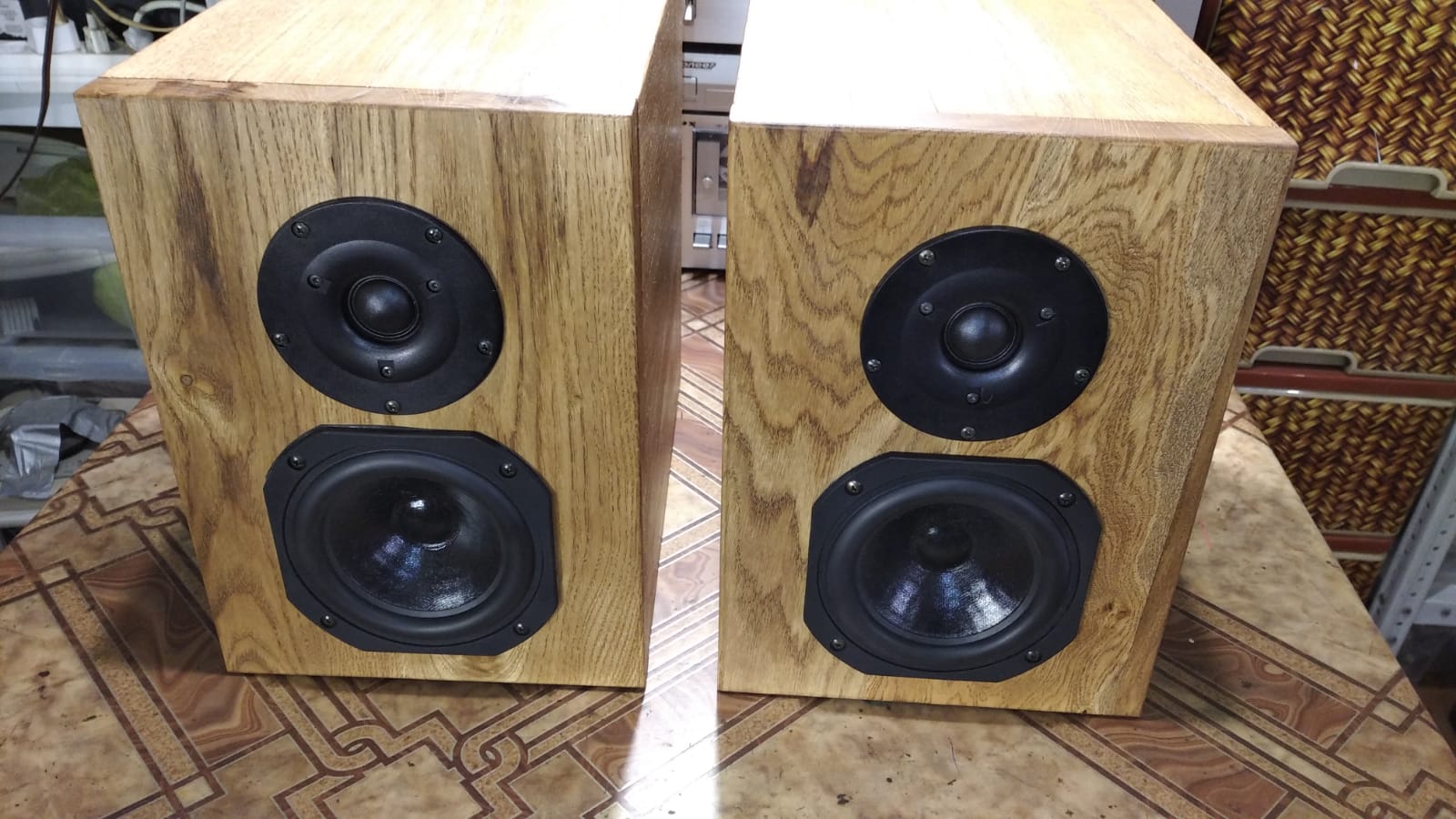

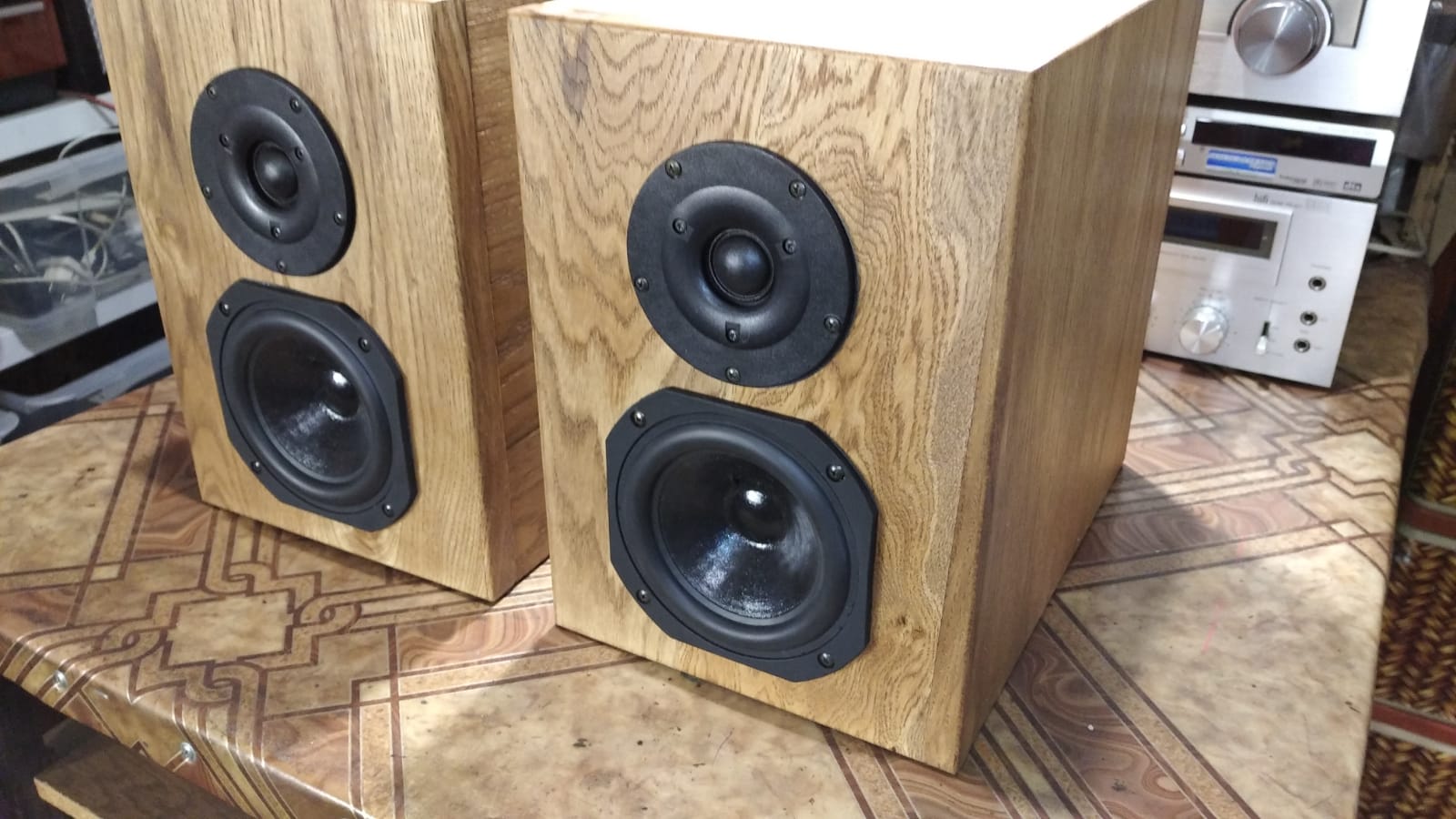

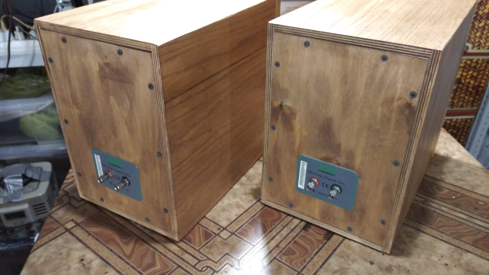

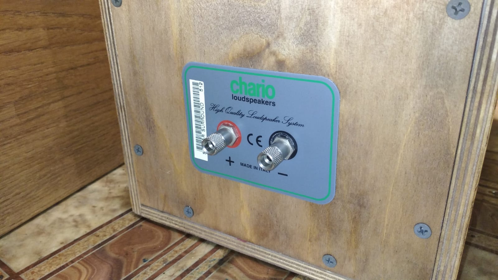

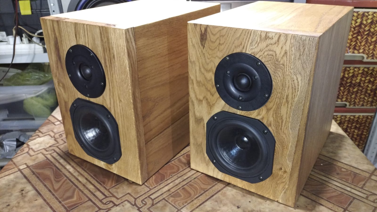

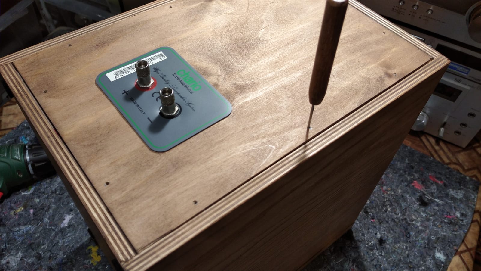

Ну,доделал)

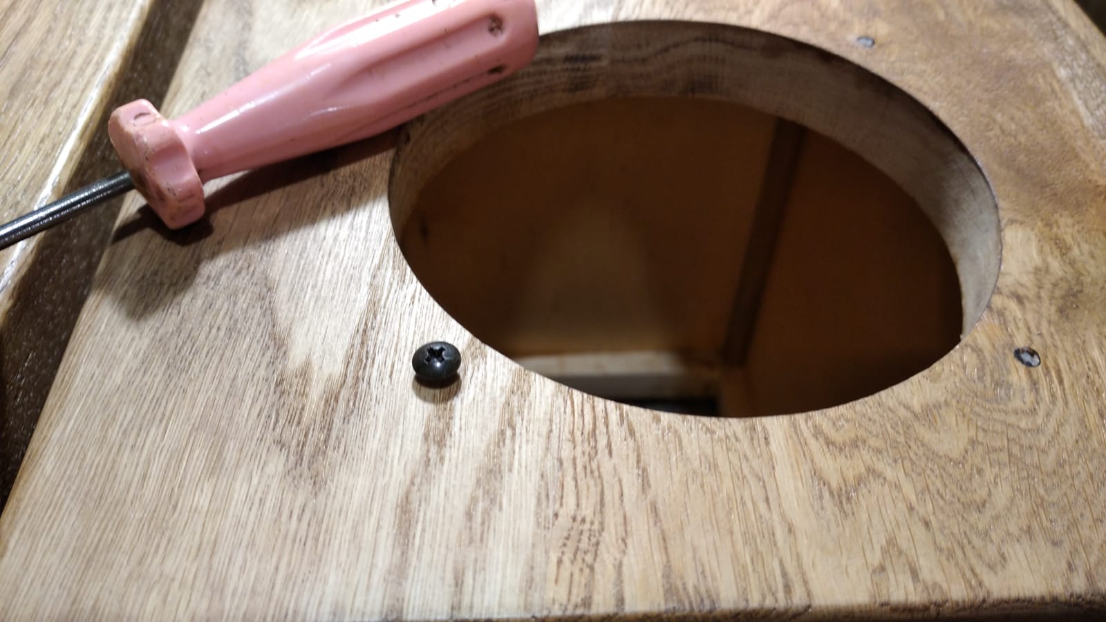

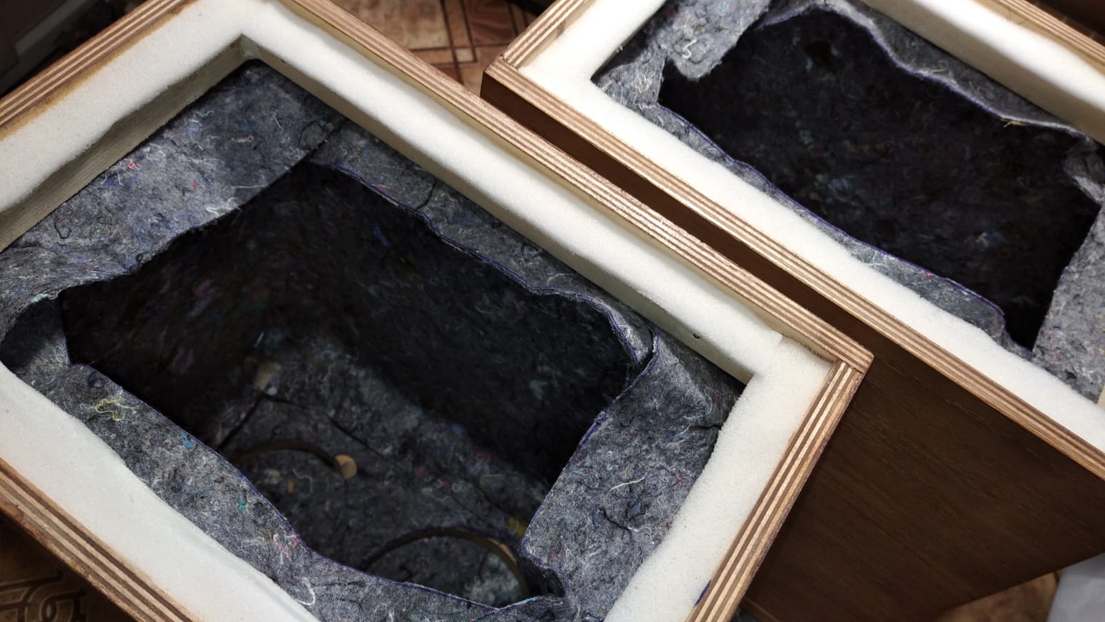

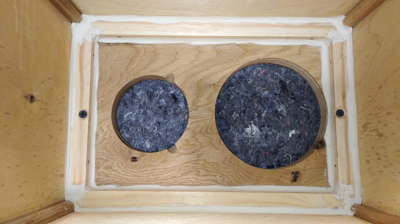

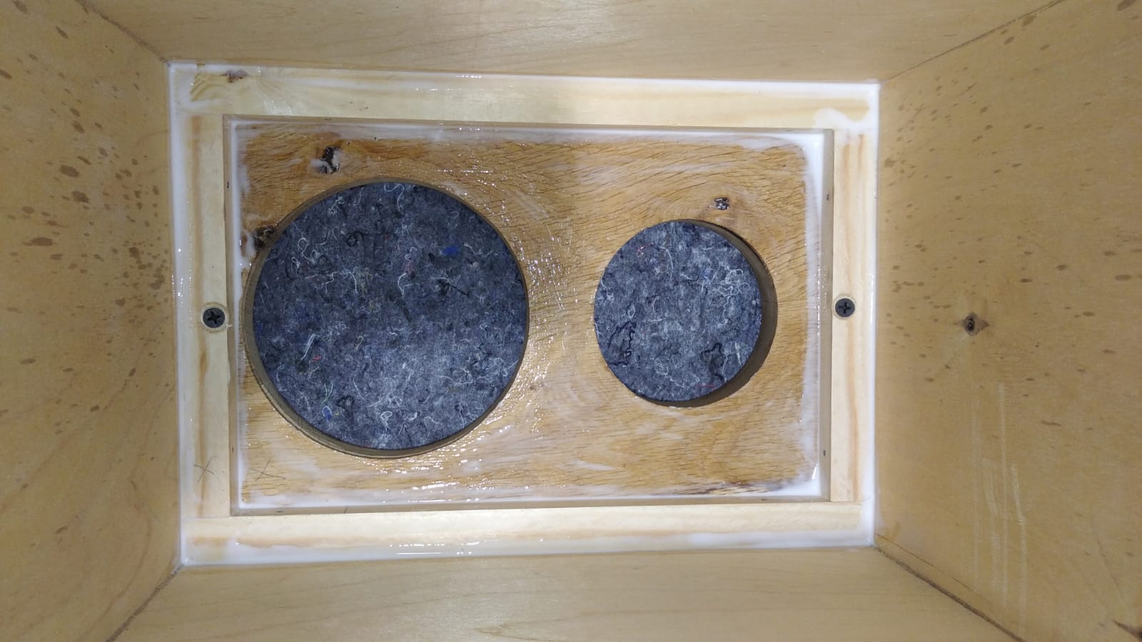

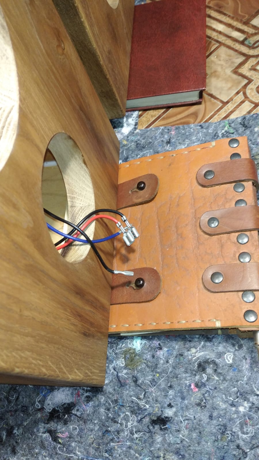

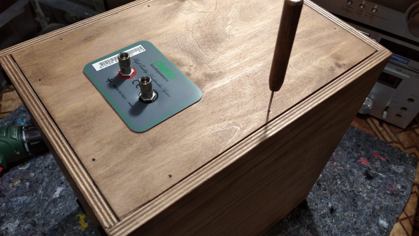

Разметил посадочные,засверлил,сразу прошёлся шурупами с маслом,чтобы не накосячить потом.
Напильником убрал места где коннекторы ВЧ очень близко к стенкам.
Разметил отверстия по задней крышке ,тоже засверлил ответные.
Промазал пластилином на всякий случай разные места,хотя дума там всё в порядке.

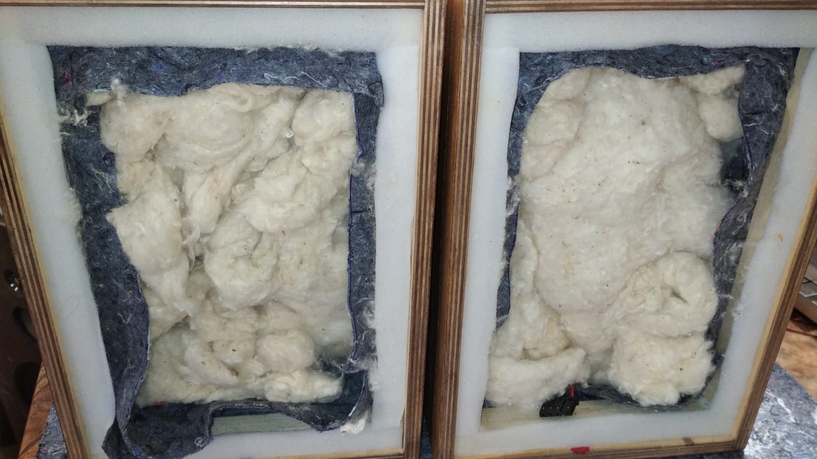

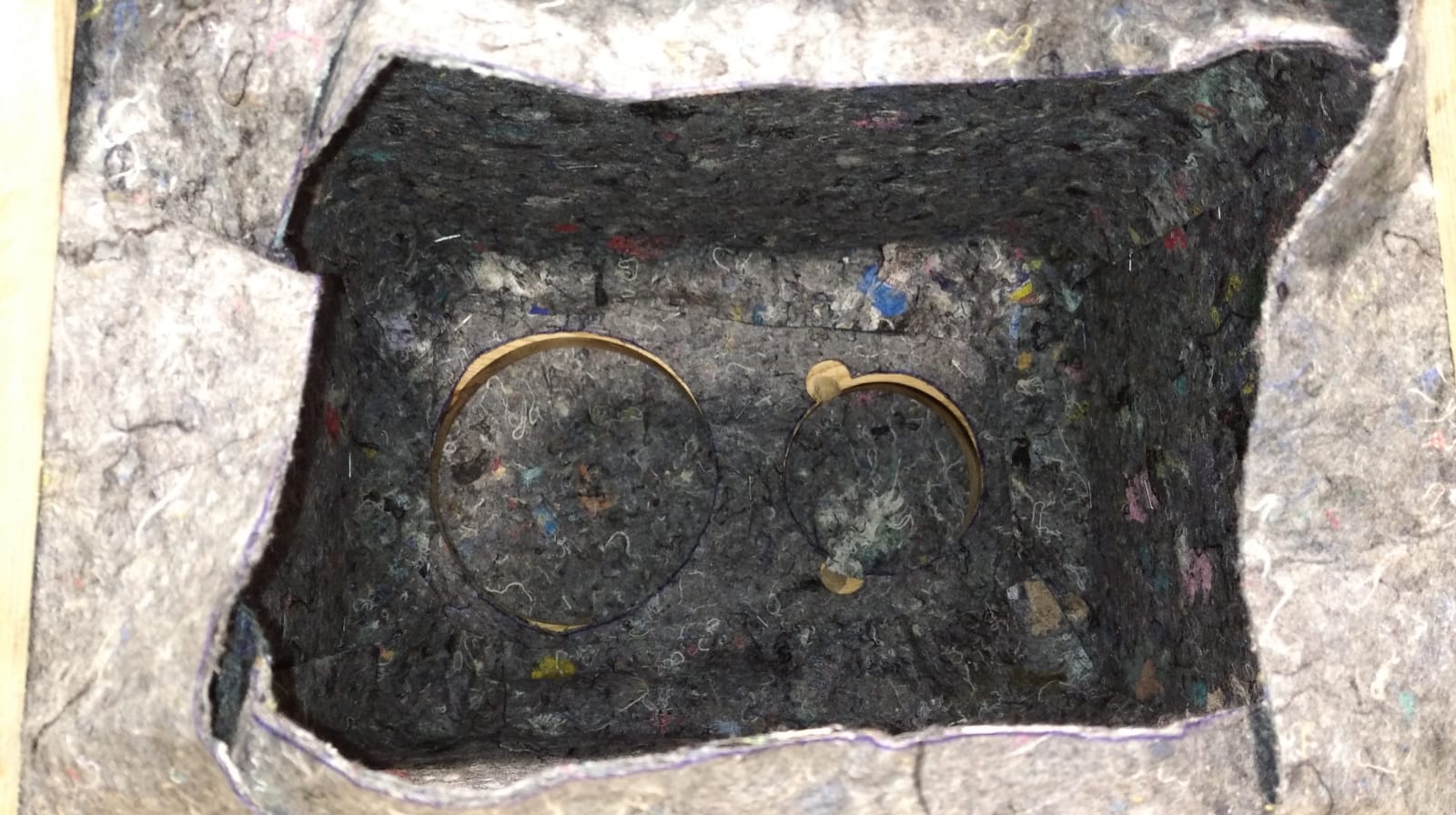

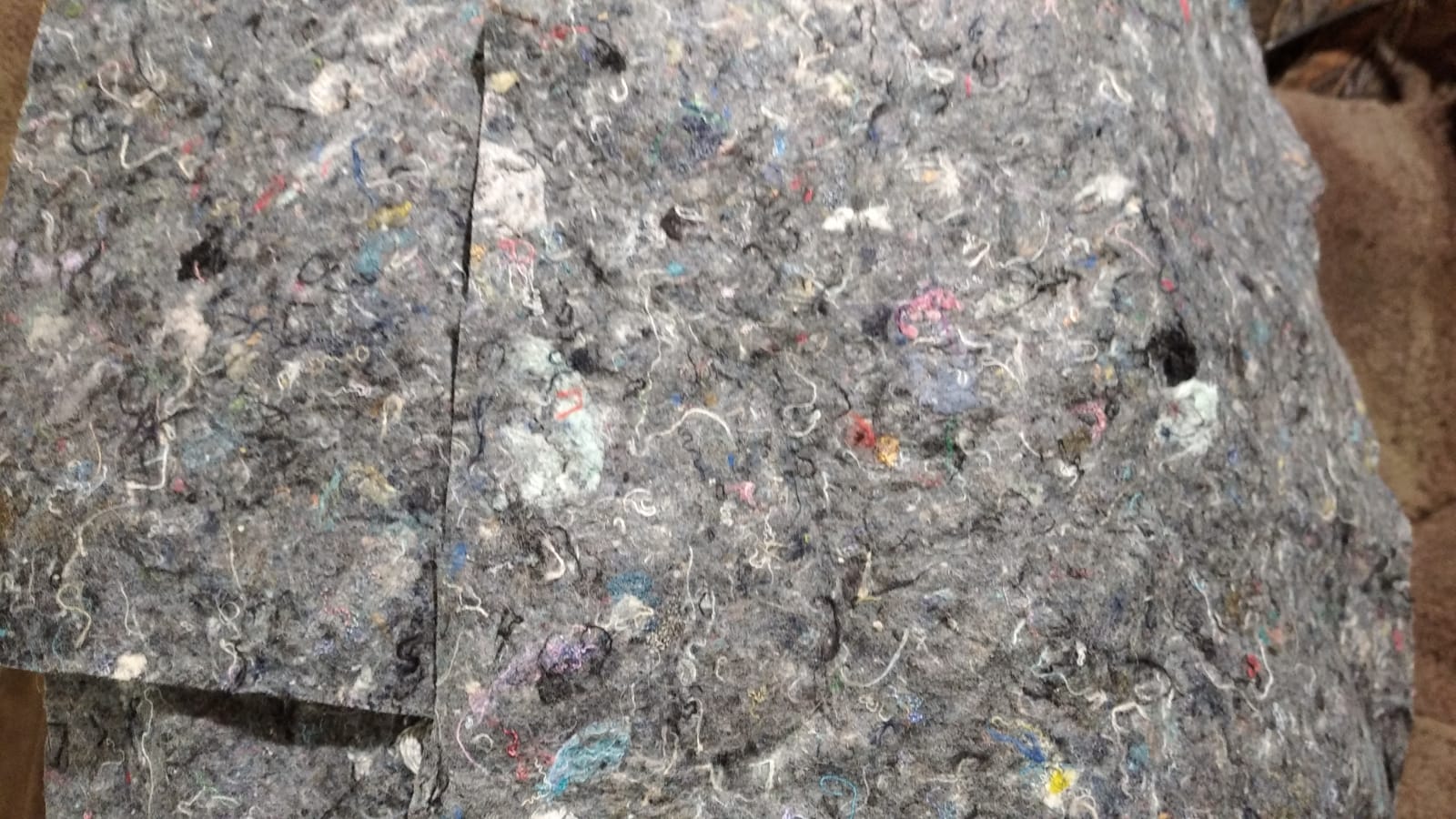

Обил всё внутри подготовленным войлоком,ещё и размял его перед установкой.
Нарезал и наклеил поролон - уплотнитель задней крышки.

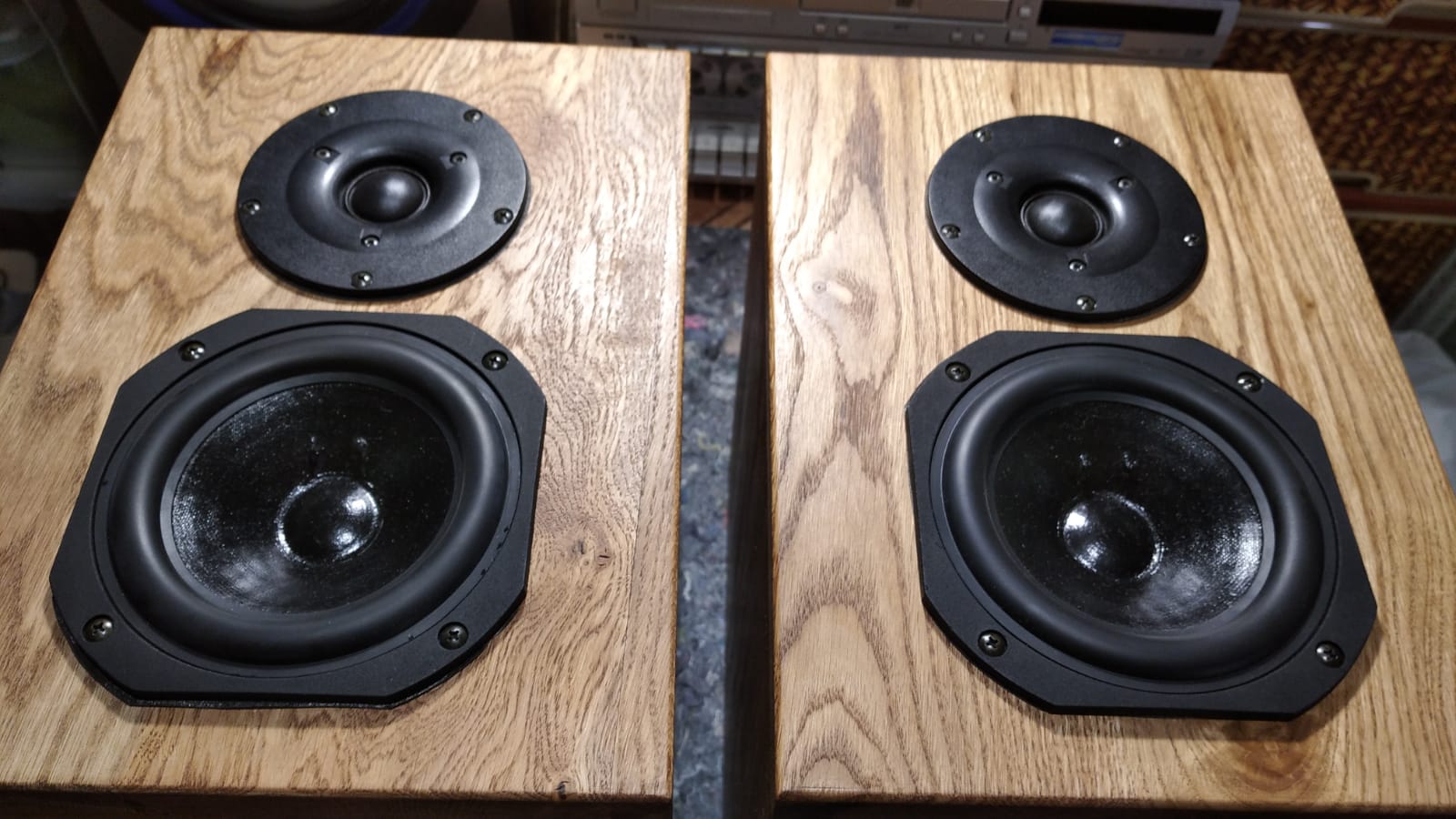

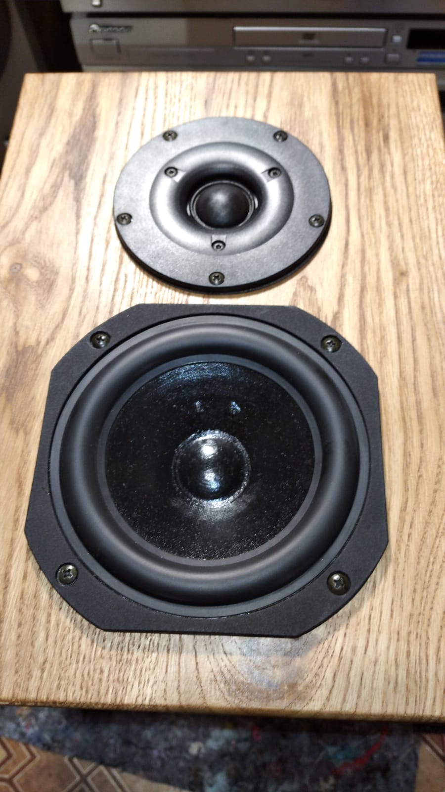

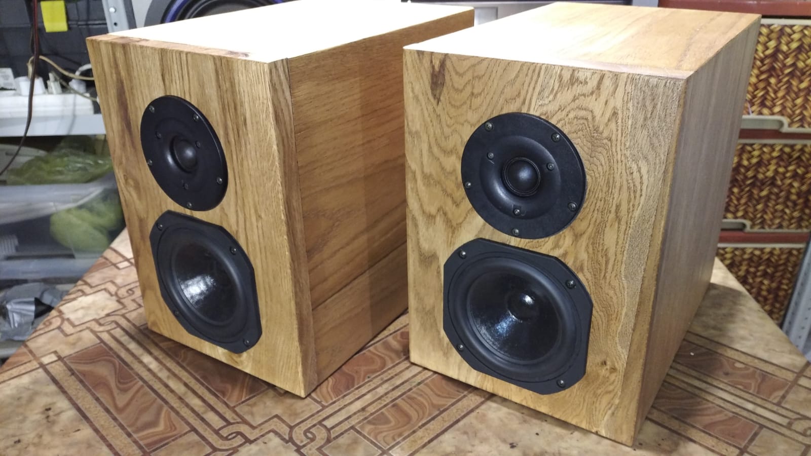

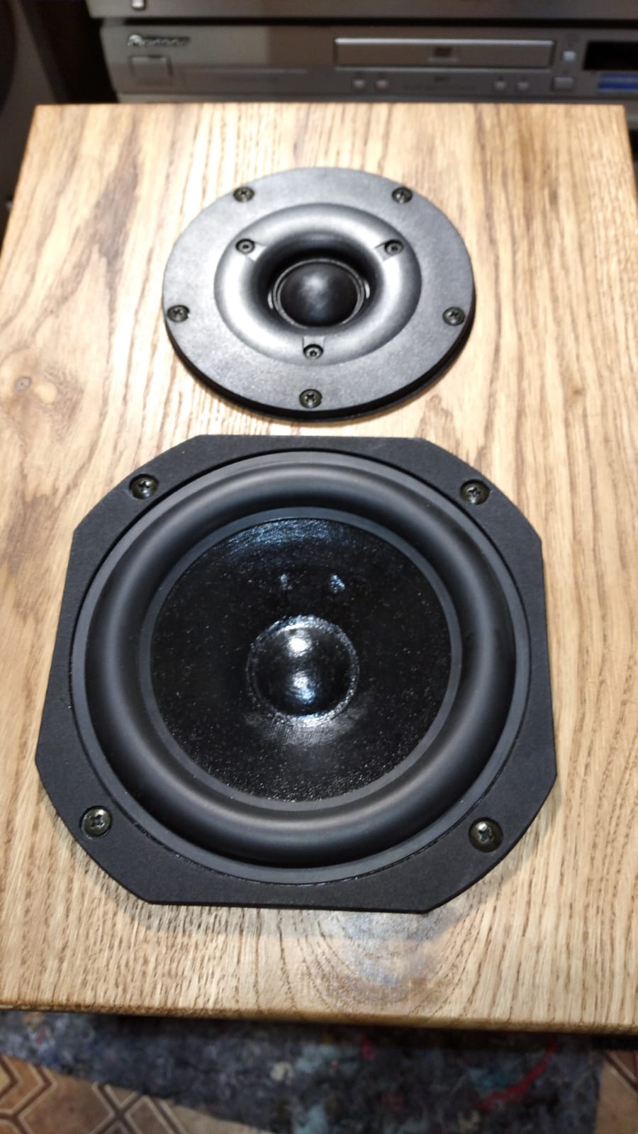

Поставил динамики,набил всё ватой.
Закрепил задние крышки.
Корпуса ещё натёрты были до сборки ,маслом с воском под щётку.
Буду подключать,послушаем что там вышло...
Внутренний объём - 17,4 литра. до эквивалента не хватило чуток,4.5л.)
Но и так большие,куда нафиг.
Матовые.
Странно...

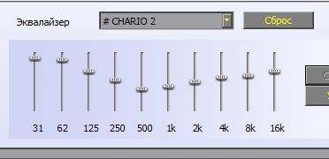

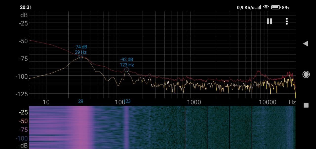

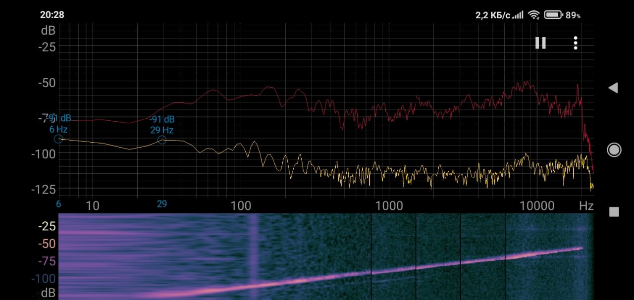

Пару часов послушал.
Ну как и были очень чёткие ,хорошие по голосу,ровные.
Детальные.
Низов естественно и глубины добавилось.
НЧ мягкие,не гудит ничего.Я бы добавил ещё.Но пока рано.Надо ещё послушать.
Пусть разомнутся.Считай года 2 лежат.Я их почти не слушал.

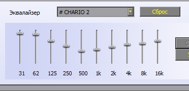

Обычно я эквалайзер поднимаю на ВЧ верхних СЧ.
Тут сделал практически ровно .Это с ноута со встройки.
С СД намного лучше слушать конечно.
Слушать можно хоть сбоку,под градусов 170 и всё хорошо)
Звук к колонкам не привязан.Играет и вверх и вширь.

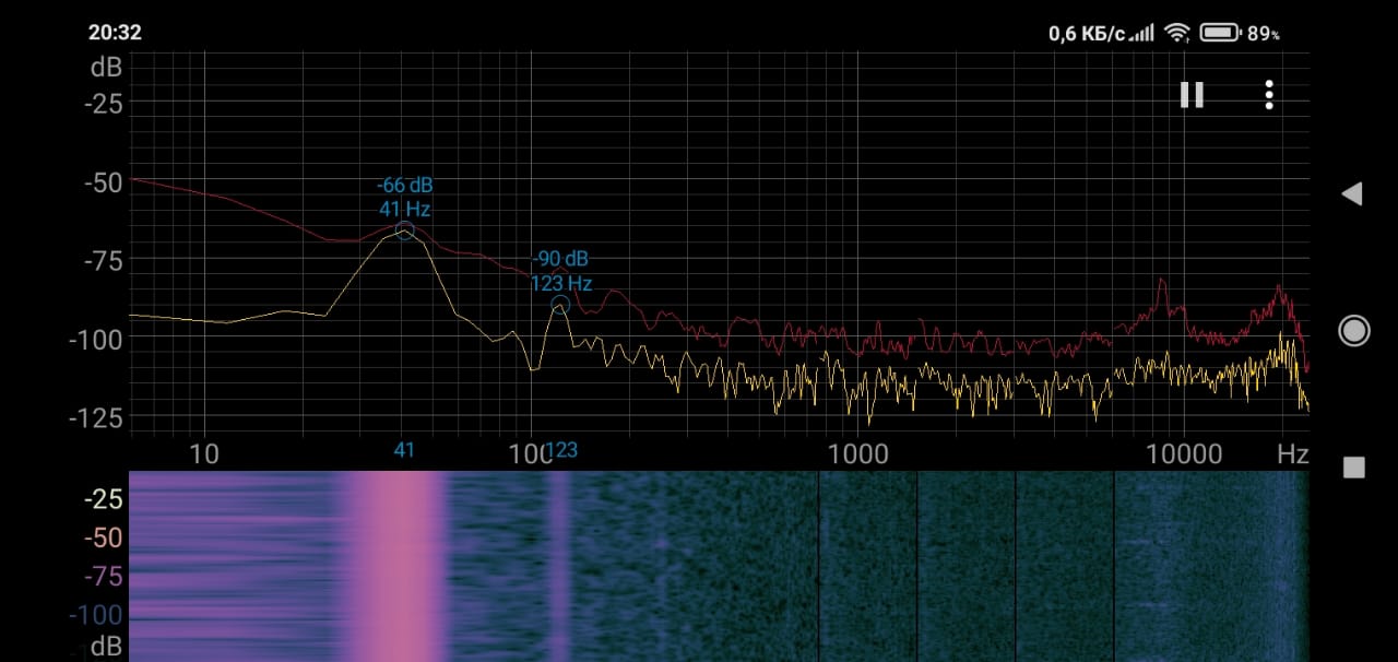

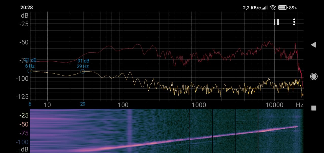

Чуть ради интереса погонял по частотам.
От 29гц уже слышно) не говоря уже на 40.
Свип тон.Но тут он мало информативен.В районе 1000+- есть провальчики .
7-8кгц,помним по картинке недавно обсуждаемой,подъём у Редми.
Но я думаю что фильтры разрабатывались под тыловики с учётом малого объёма корпусов и НЧ там придавлены относительно СЧ-ВЧ.
Потом надо будет с Александром Сергеевичем проконсультироваться,какие бы он фильтры предложил,он эти динамики знает хорошо.
Для себя ещё на розовом шуме погонял,звук приятный.
WhatsApp Image 2025-02-01 at 20.37.42.jpegWhatsApp Image 2025-02-01 at 20.37.43.jpegWhatsApp Image 2025-02-01 at 20.37.44.jpeg

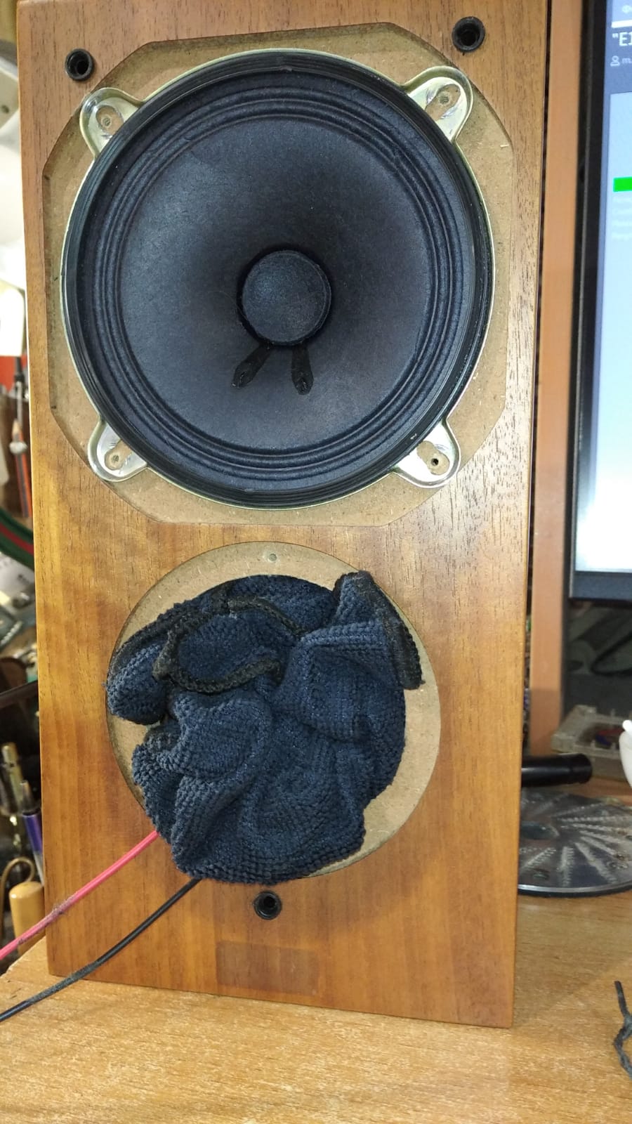

А,ещё одну колонку попробовал без ваты ради интереса.
Потерялось по низам сразу 5+ гц.
Ну и звук стал как бы немного грязноватый,с шумком.

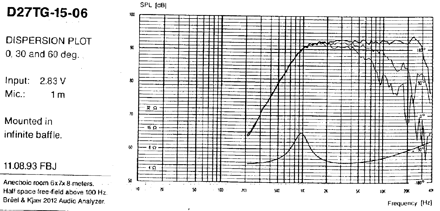

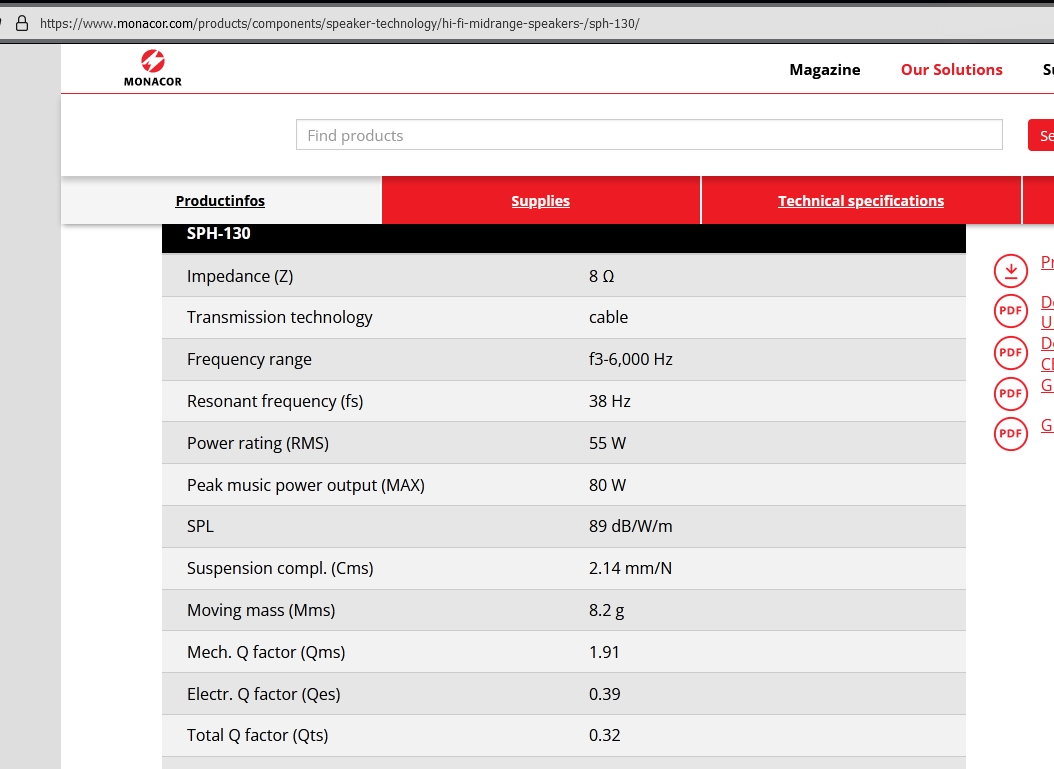

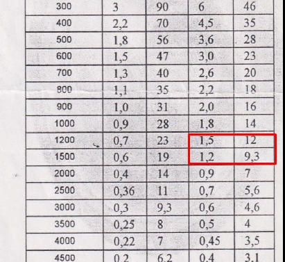

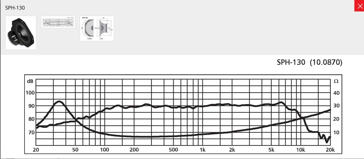

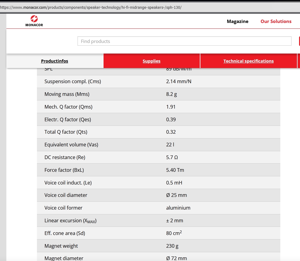

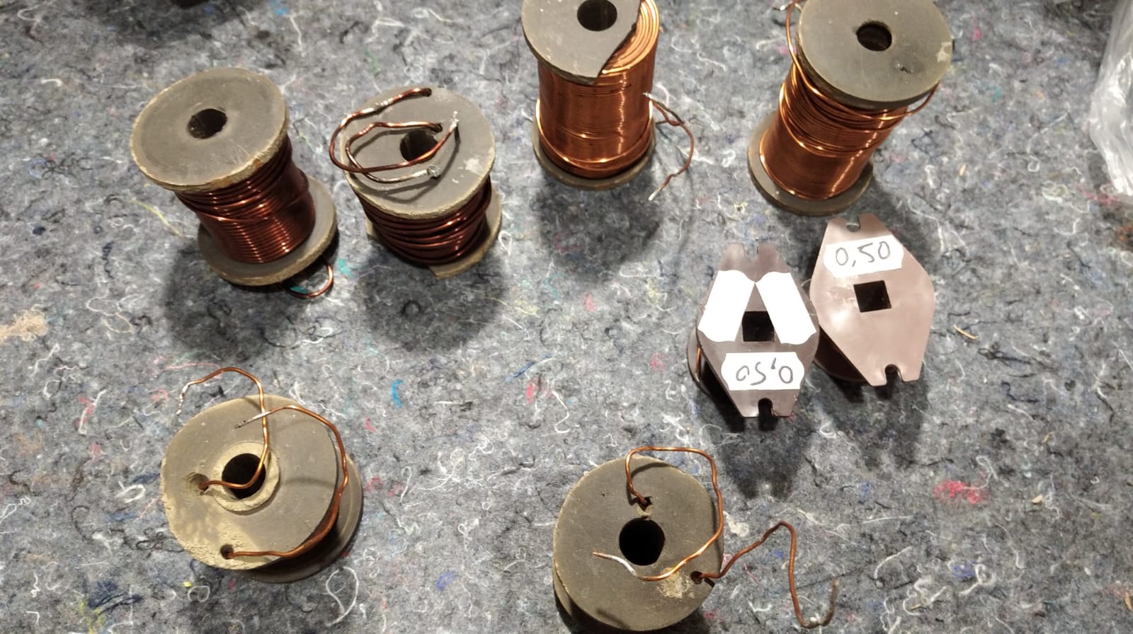

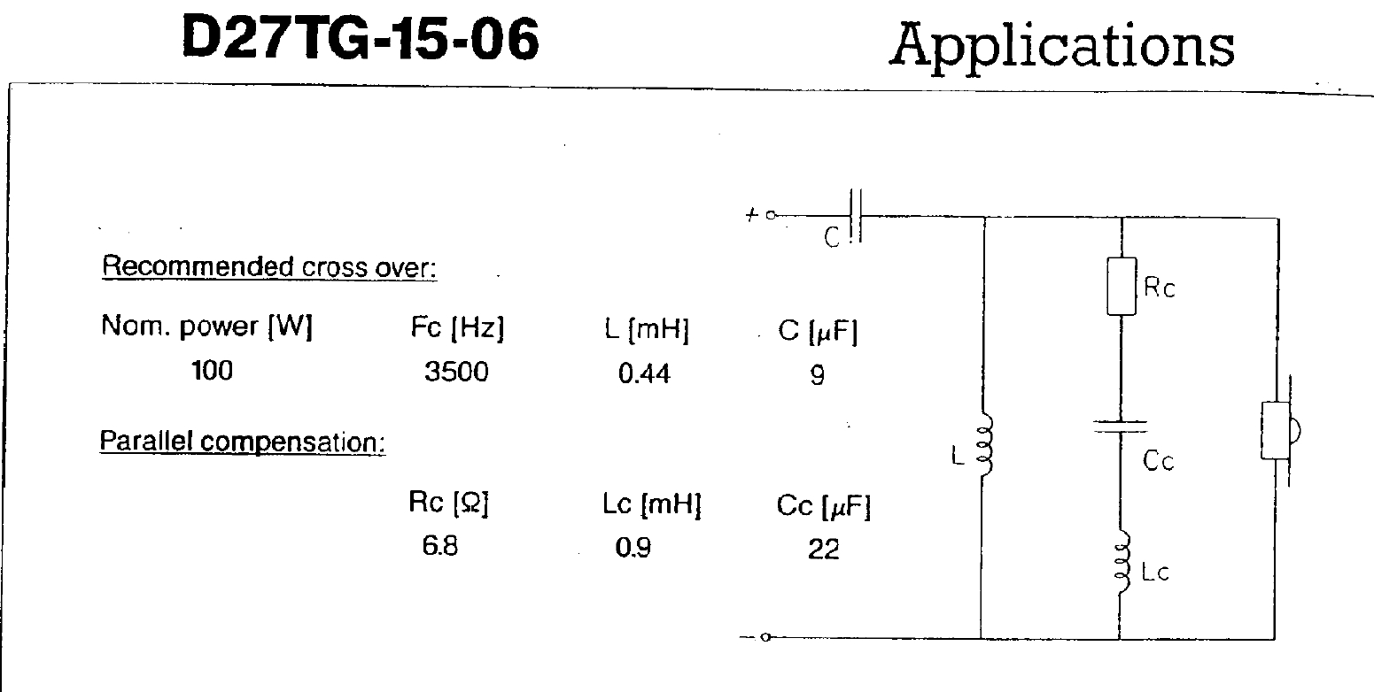

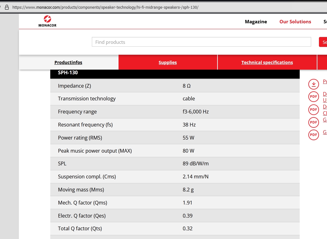

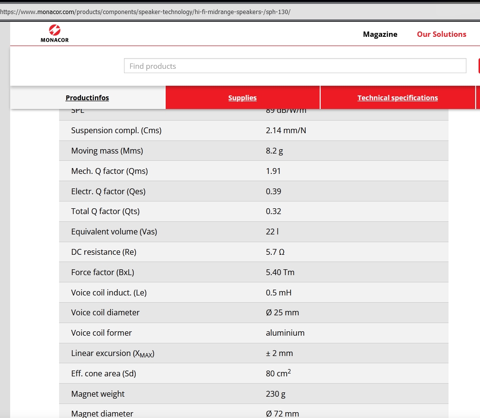

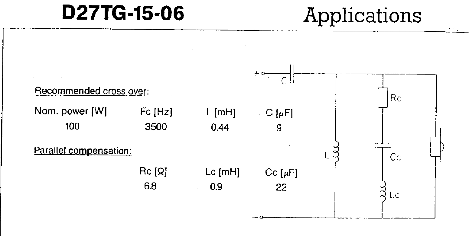

Вот,параметры динамиков и корпусов.
Monakor SPH-130
Vifa D27TG-15-06
(скачано в сообщение ПДФ)
Корпус объёмом внутри 17,4 ,лучше считать что 17,так как элементы фильтров,рейки и т.д.
Закрытый ящик.

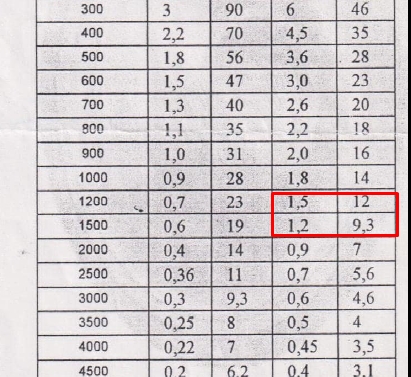

Эта Вифа очень хорошо отыгрывает средние,вот её и стянули так низко на 1.3кГц...
Но думаю оптимум на 3.5кГц,хотя ,кто знает.
АБ,сказал что этот Монакор очень ровный до 5-6кГц.
Ну по графику видно.

По памяти, на сайте Монакора для этого динамика SPH130 есть два варианта оформления, ЗЯ и ФИ. Я быстренько прикинул на оглобле и цифры заявленные производителем совпали с оглоблей, как говорит давний приятель, сим-сим.
И вообще, удивительные по звуку и душевности динамики, редко такое встретится.
А!!! так вот же, эти дины я в Питере у друзей забрал и привез своему приятелю, он с ними так ничего и не сделал. лежат досе. Вместе с офигенными по душевности пищалками Монакор.
А у меня вот не лежат)
Сегодня слушали.
Ничо, все еще не потеряно с моей стороны.

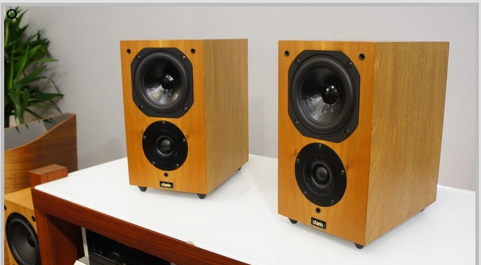

С ФИ Чарио тоже делали в таком же наборе динамиков ,как у меня.
Но я ФИ не хочу,мне в ту комнату которая от низов немного подгуживает ещё и чтоб можно было ночью иногда послушать.
Мои в ЗЯ и с родным набором фильтров можно слушать вполне,так как середина и ВЧ очень чистые и ясные,НЧ есть но немного,как у шириков примерно.Ну мож чуть больше.Вечером-ночью хороший звук,особенно когда уши привыкли часа за 2-3.
Всё хорошо, и петь будут, одна беда: 2 мм на сторону линейный ход. Никто не смотрел в ту сторону? Он - мидбас, ему амплитуда противопоказана. Очень, очень жаль!

Сочинить могу три варианта: параллельный, последовательный и глубоко параллельный _hm_ Но мне надо знать, кто из них как звучит на СЧ - раз, и какое расстояние будет до АС - два. От этого зависит частота раздела. Я бы делил на 2...2,5 кГц, раз уж мощность будет небольшая. Первый или полторашный в параллельном и - что получится - в последовательном.
Забыл совсем,наверное важно.Я когда слушал ,эквалайзером под свой слух вытягивал частоты.
Так вот там немного неприятно звучали в районе 500,возможно из за краёв передней панели внутренние отражения,бархатом пройдусь там.
Вот на эквалайзере видно.
ВЧ-СЧ чуть приподняты ,это у меня комната заглушена.
    36.6 KB · Просмотры: 63
Светло... А гасящий резистор в деле?
Там в фильтре есть один на 5 Ом вроде.Думаю НЧ придавлены,родные корпуса то меньше 2х литров.
Хотел срисовать схему,возился возился с каракулями фигня вышла,бросил)

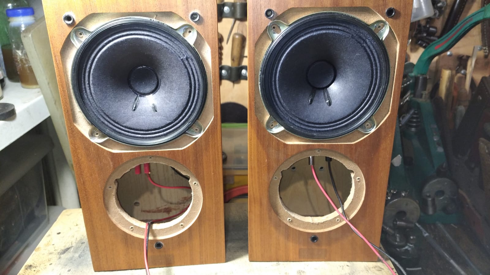

    165.3 KB · Просмотры: 90
    137.7 KB · Просмотры: 56
    109.3 KB · Просмотры: 75
    121.9 KB · Просмотры: 184

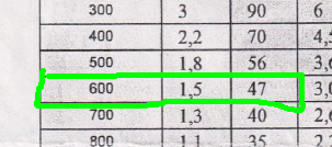

Фильтр простейший, ФНЧ-2 и ФВЧ-2 с гасящим 5 Ом. Номинал 10 мкФ в ФВЧ смущает дико! 47 мкФ в ФНЧ - тоже очень много. Вывод - раздел действительно очень низкий, может быть 1,3 кГц.
    142.8 KB · Просмотры: 70
Это - для 4 Ом, а динамик по ходу 6 Ом, и для него 47 мкФ вообще 400 Гц.
Знаю под чего корпуса от Чарио пойдут...
    195.8 KB · Просмотры: 65
    212.2 KB · Просмотры: 72
    170 KB · Просмотры: 83

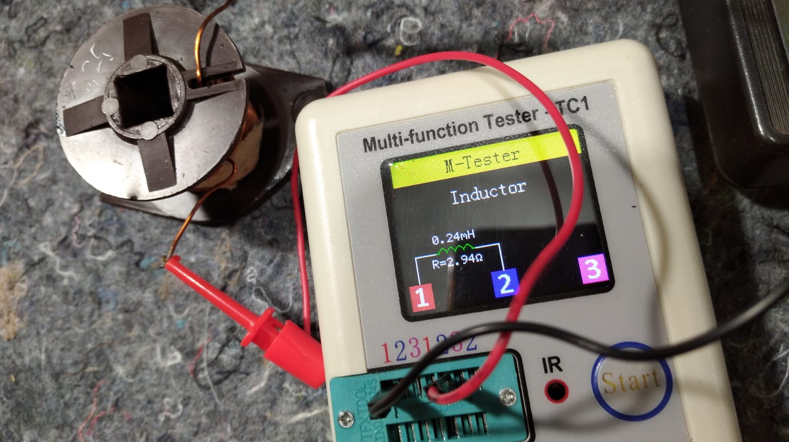

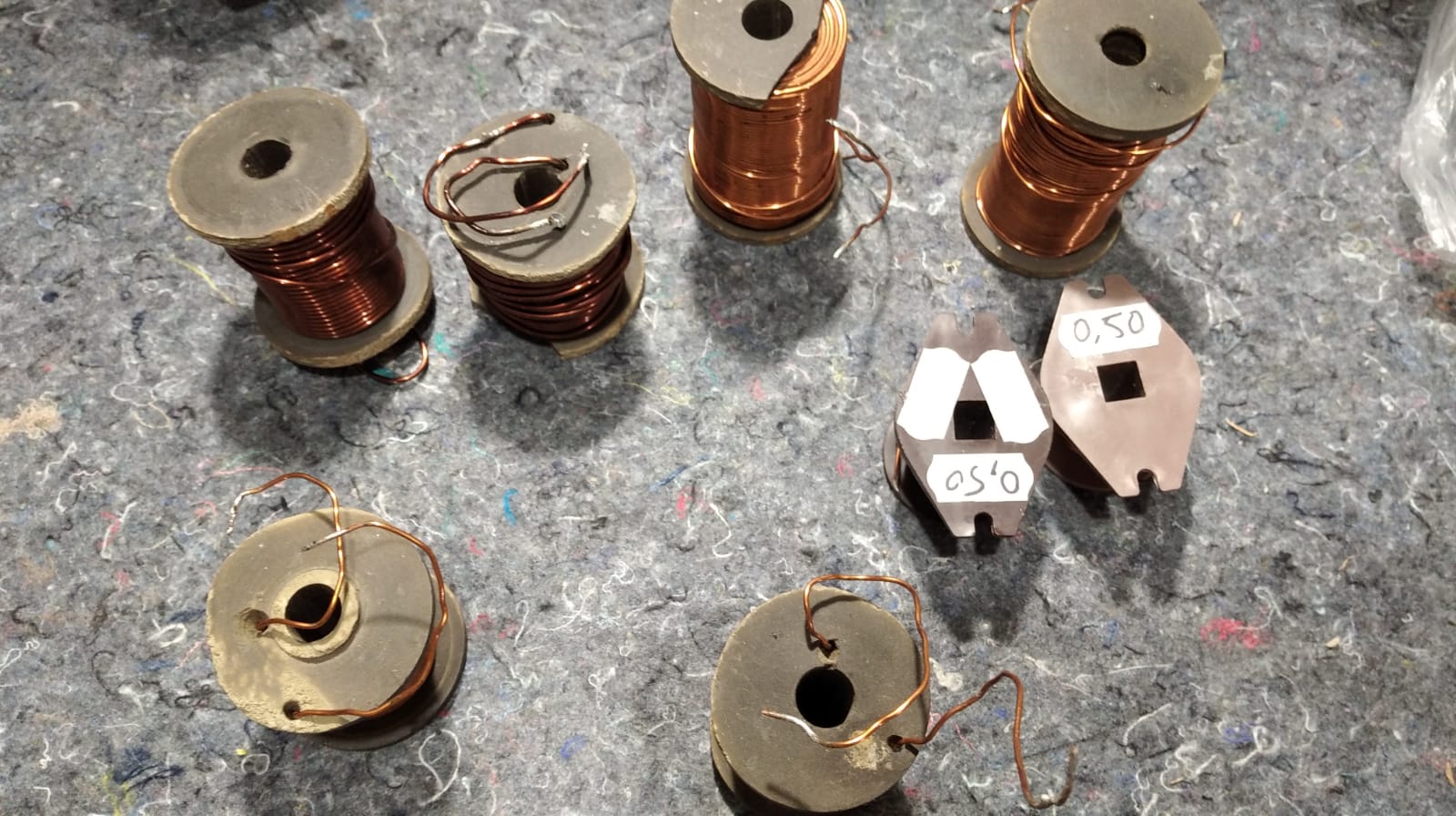

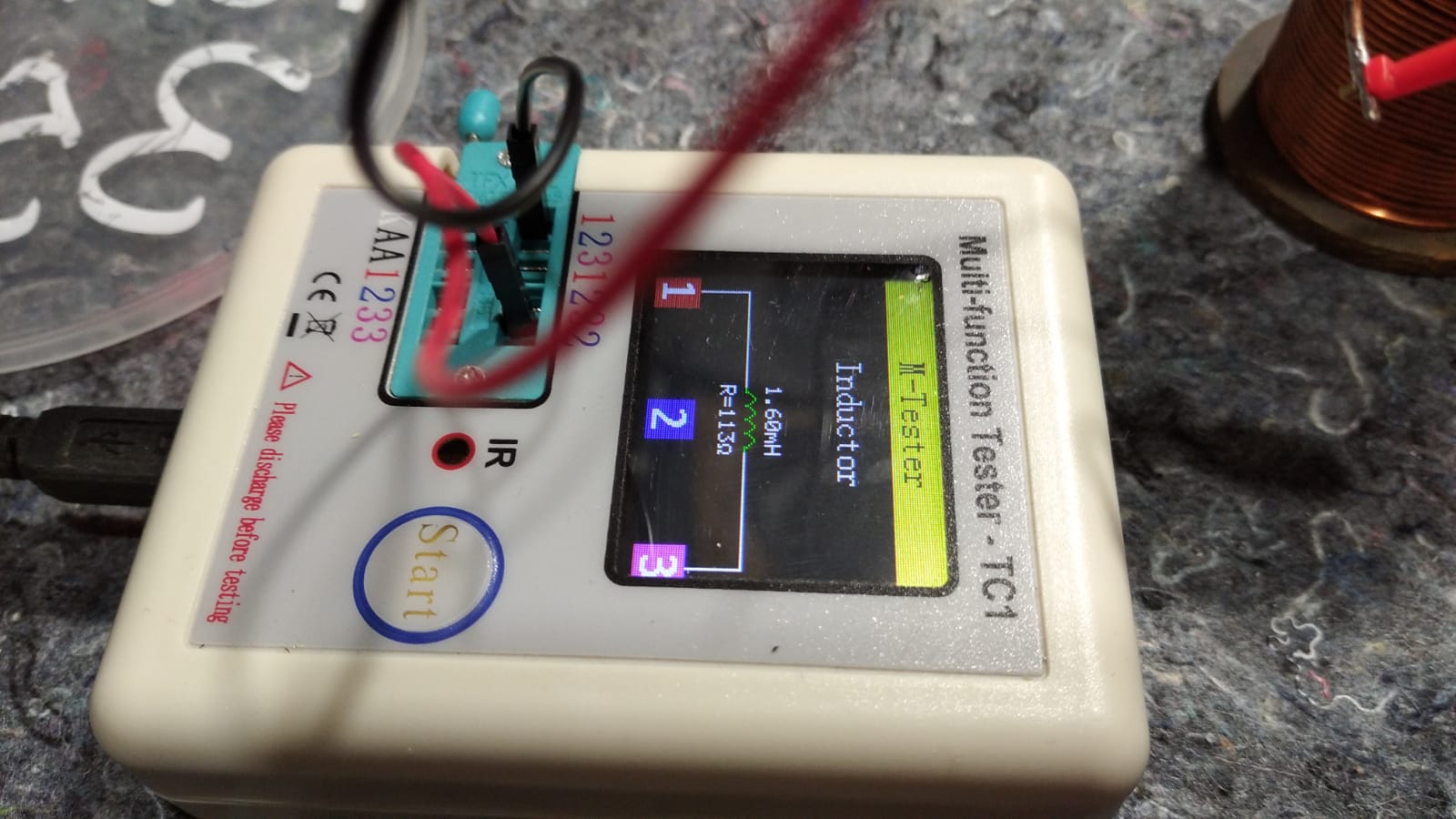

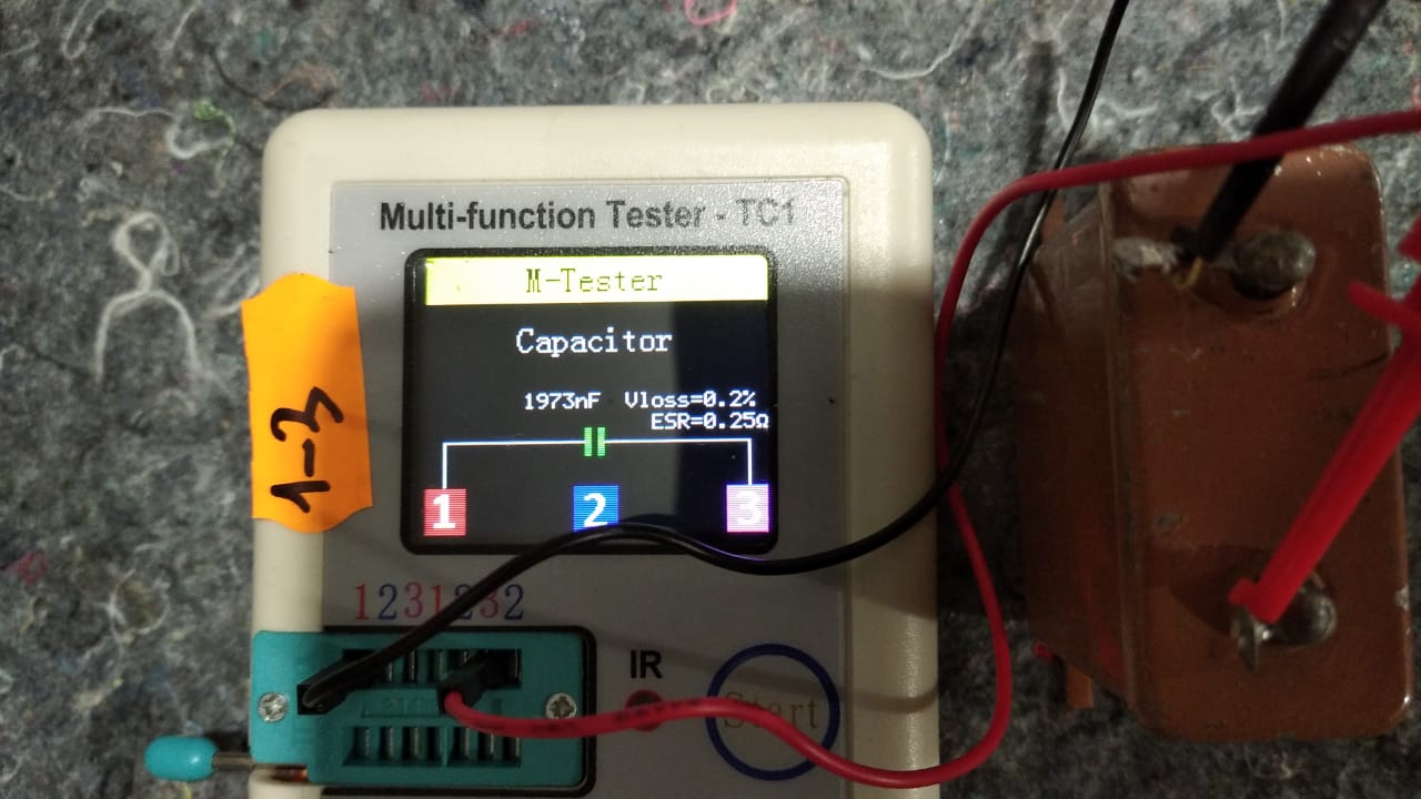

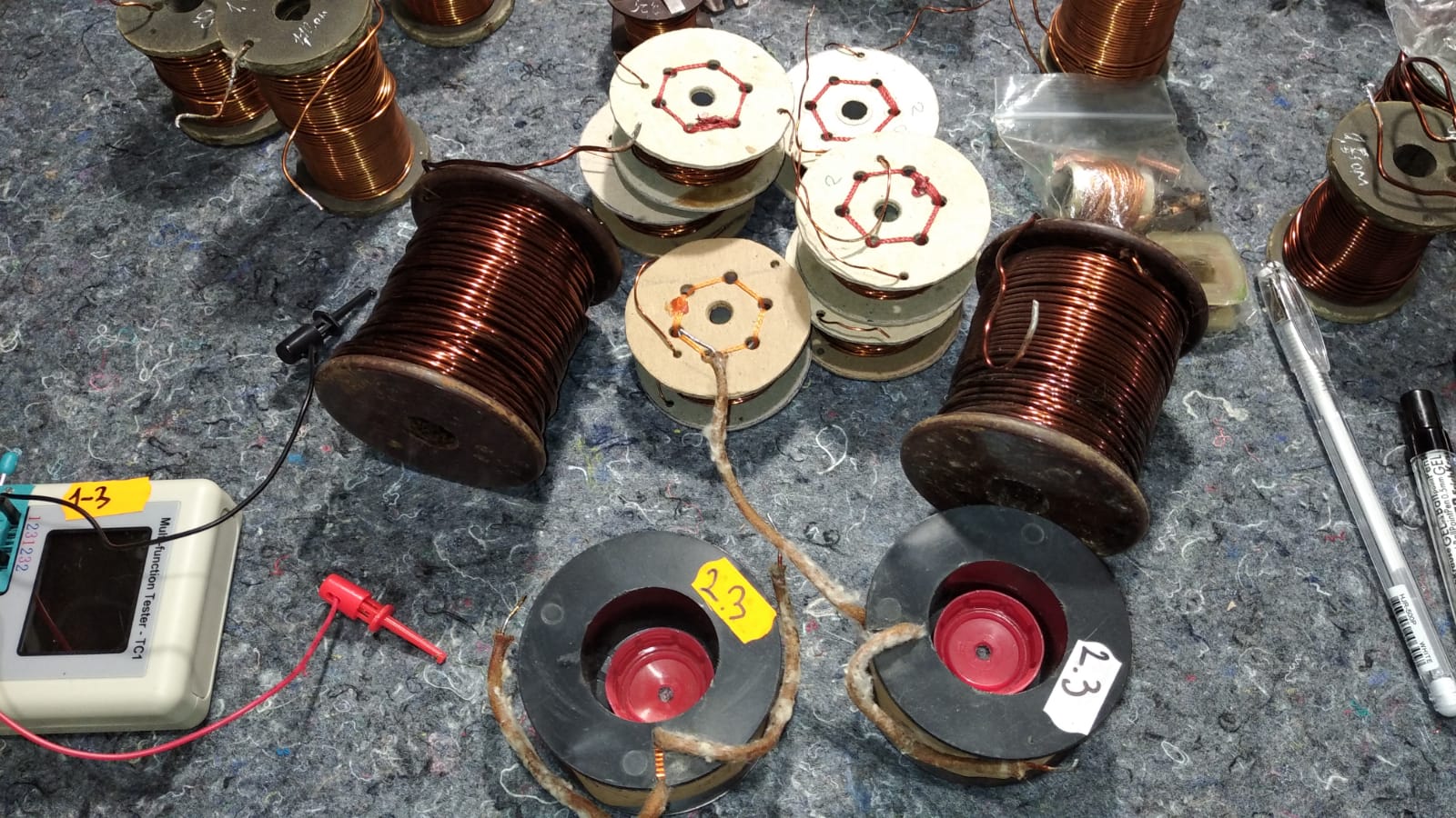

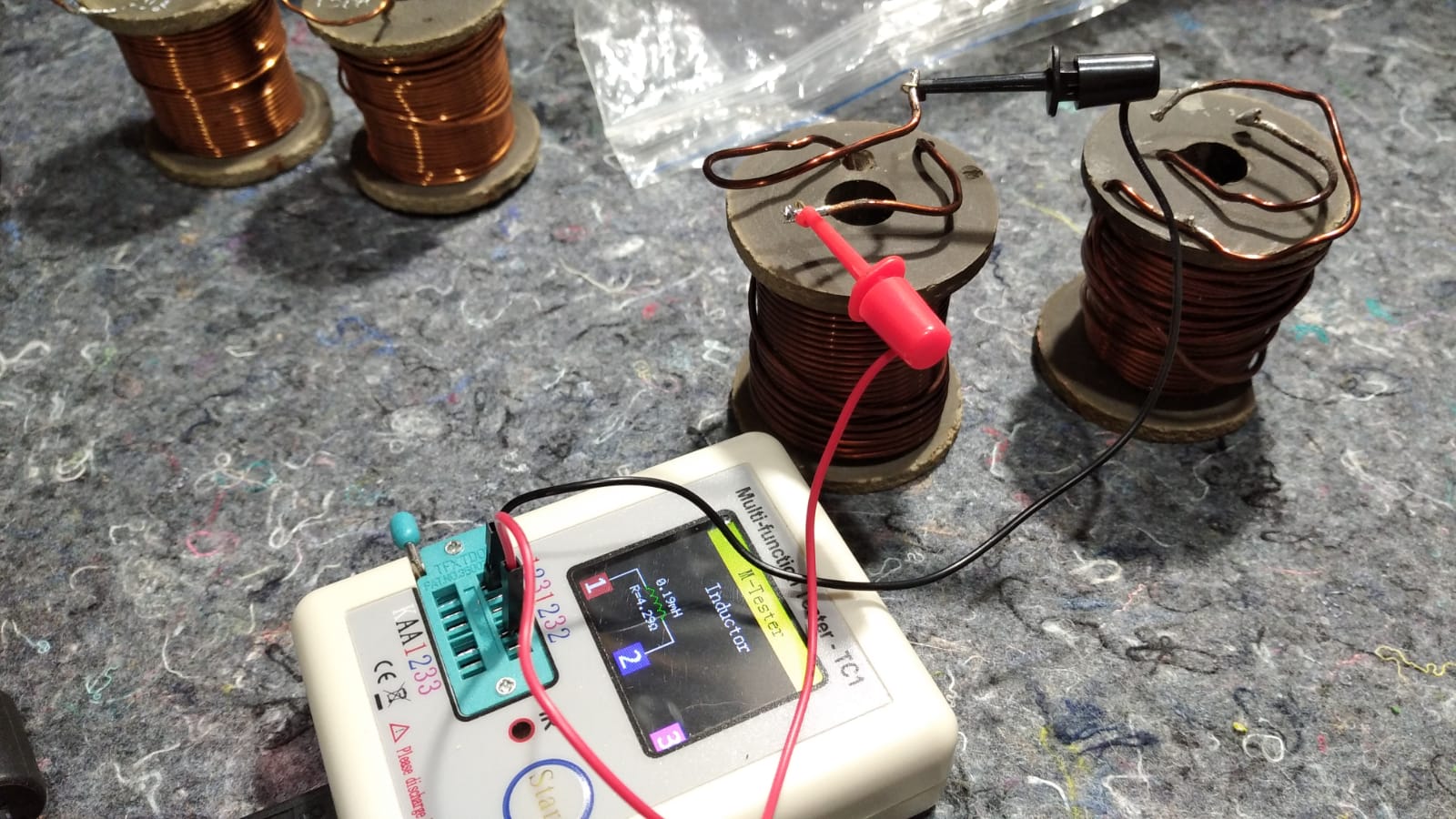

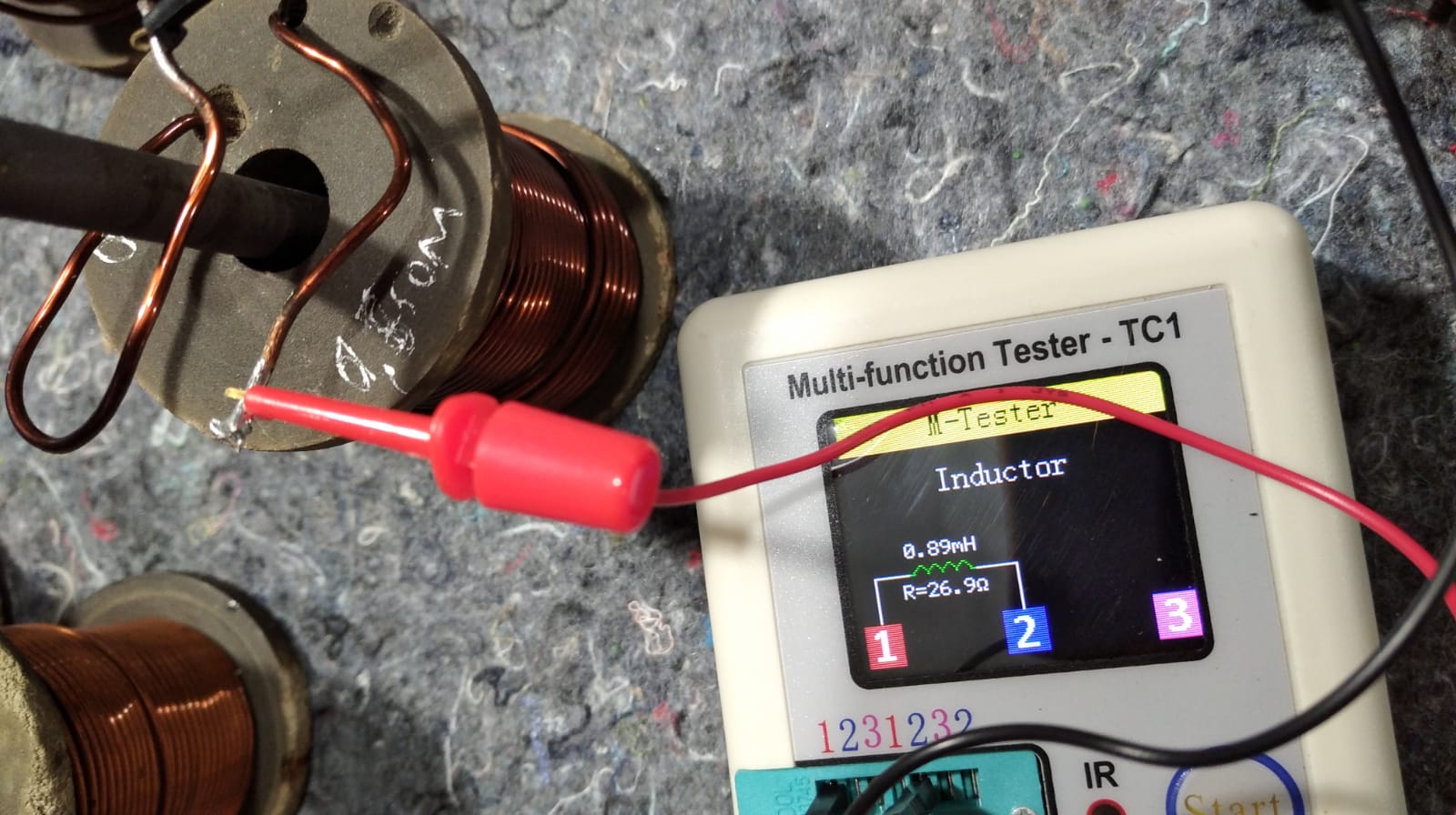

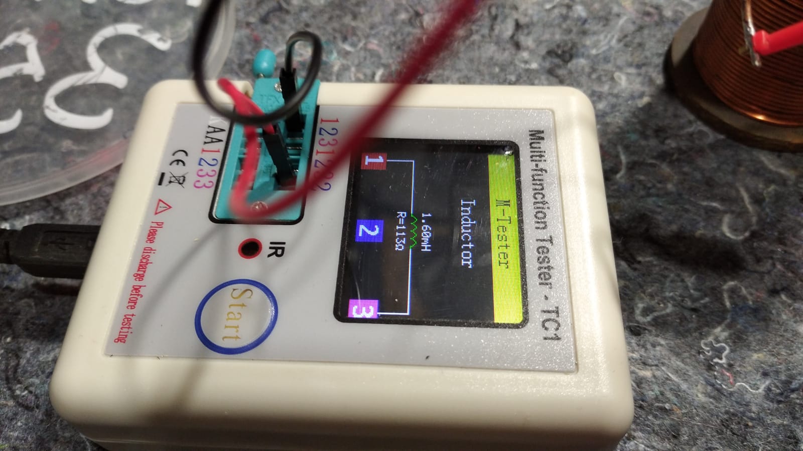

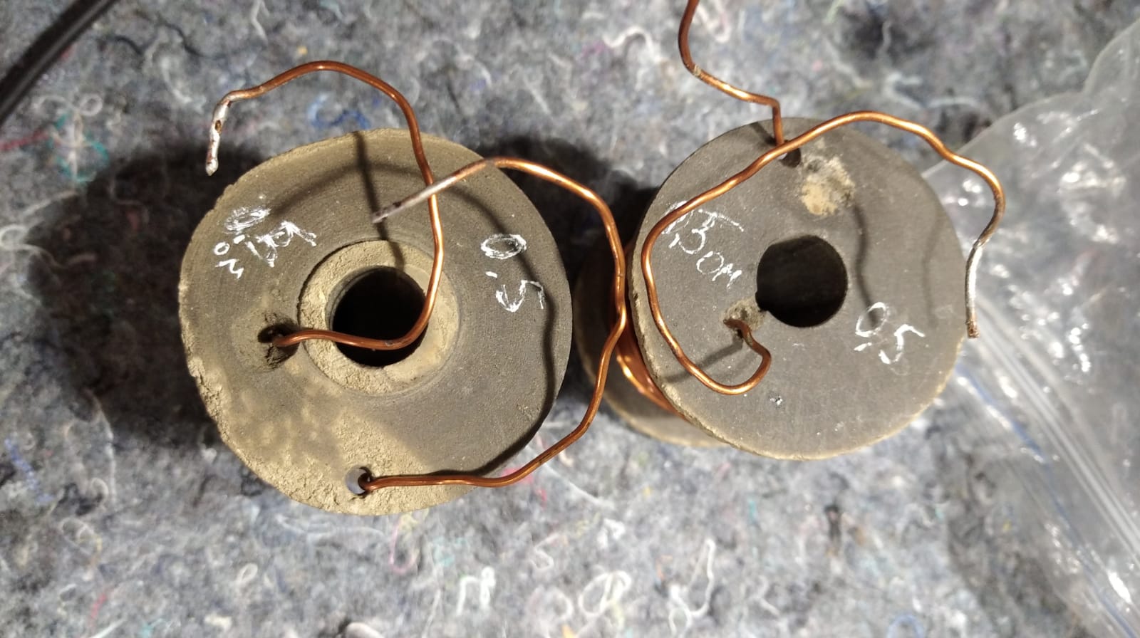

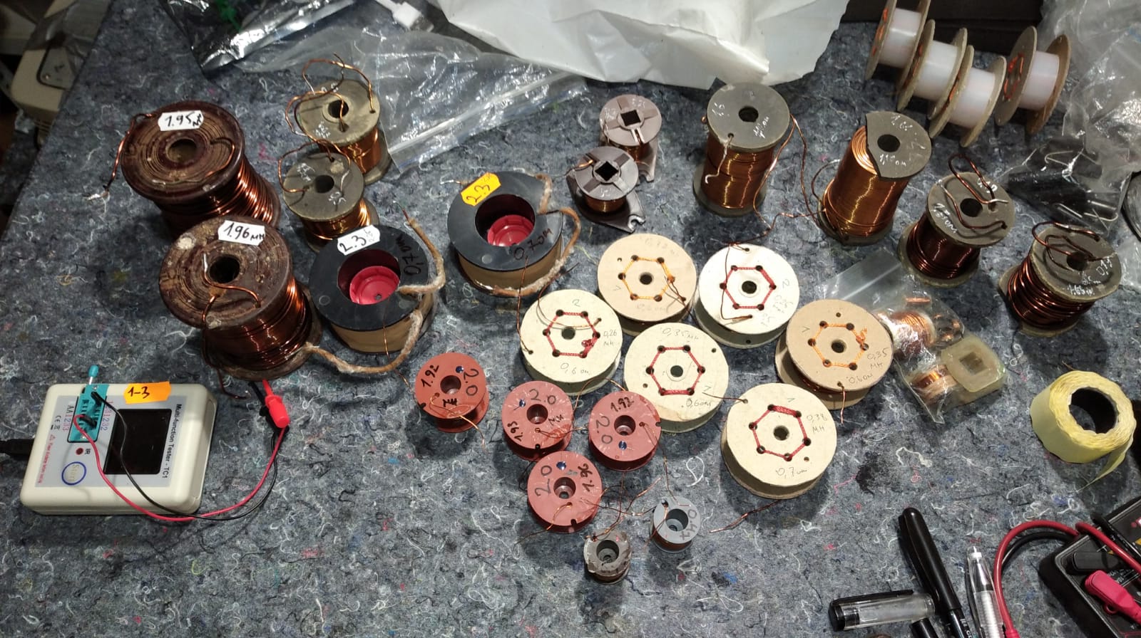

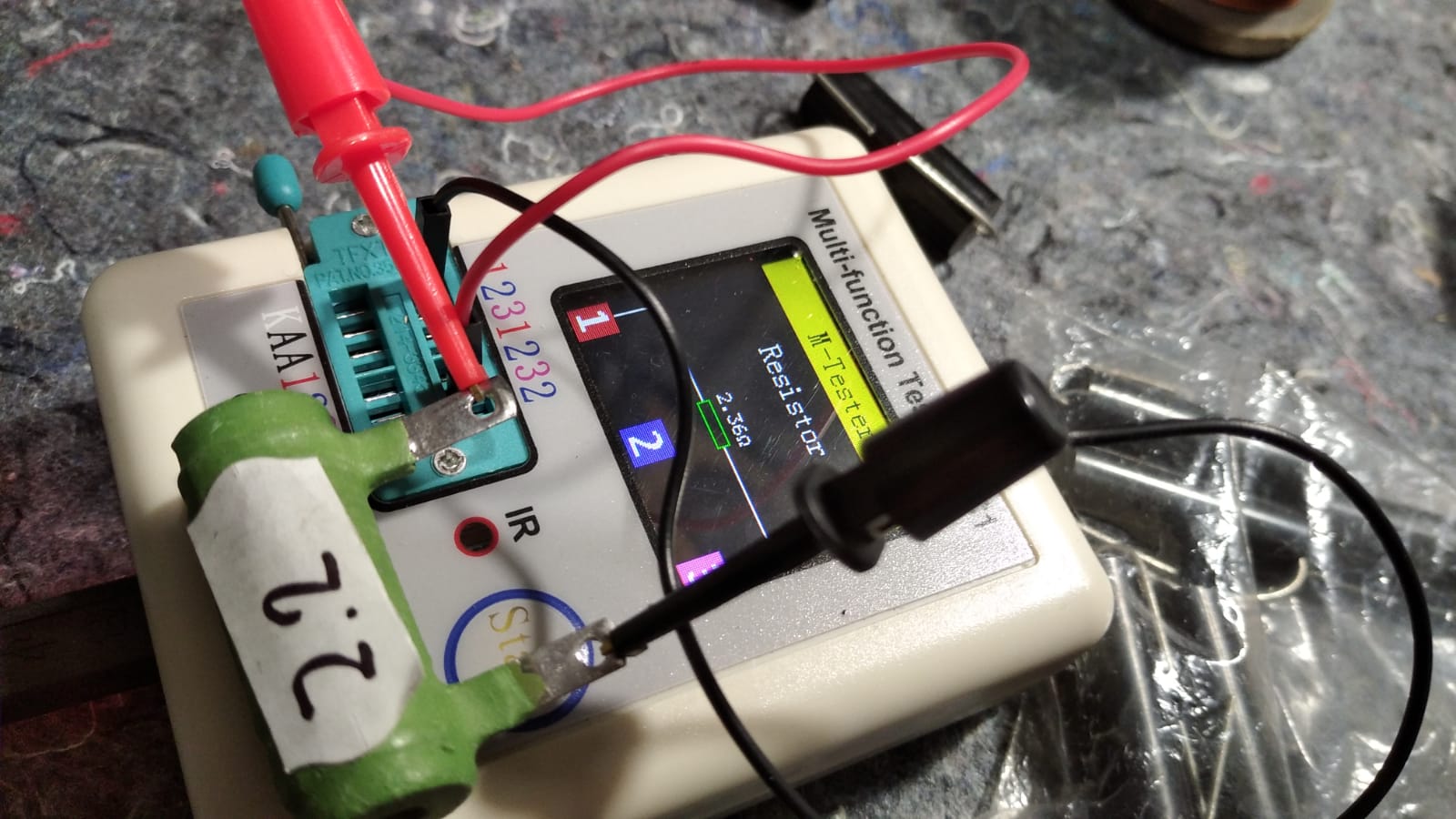

Провёл сегодня лабораторку,заодно и проверил ЛРК тестер на разных компонентах(новых с магазина и старых чтоб глянуть потери и утечки).
(индуктивности показывает хорошо,но там же путается с сопротивлением,его меряю отдельно)
Конденсаторы и резисторы отдельно,всё точно с мелкими совсем разбросами в пределах нормы самих компонентов.

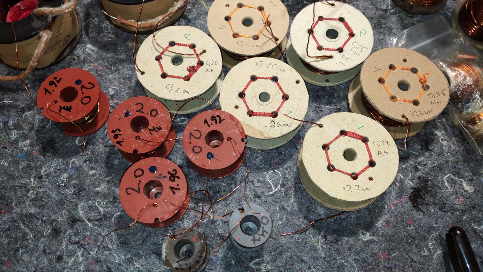

Промерил все катушки.
Подписал.Отобрал пару подходящих.
Какие мотал сам ,тоже промерил.
Катушки ,те что снимались с схем,с более менее серьёзных АС( 033 и ещё какие то),в норме как по схеме.Погрешность очень мала.
Мелкие 0.47 оказались и по ЛРК тестеру 0.47...
2.3 по 2.26 и 2.25 соответственно.Нормально вполне и тестер проверен и катушки.
С дешёвки типа МАС-1 или 404ых, вместо 0.5мн по 0.25.
Ну не важно. Практика полезна.
Ещё кондеры подберу и провода,если всё пойдёт по плану то завтра займусь.

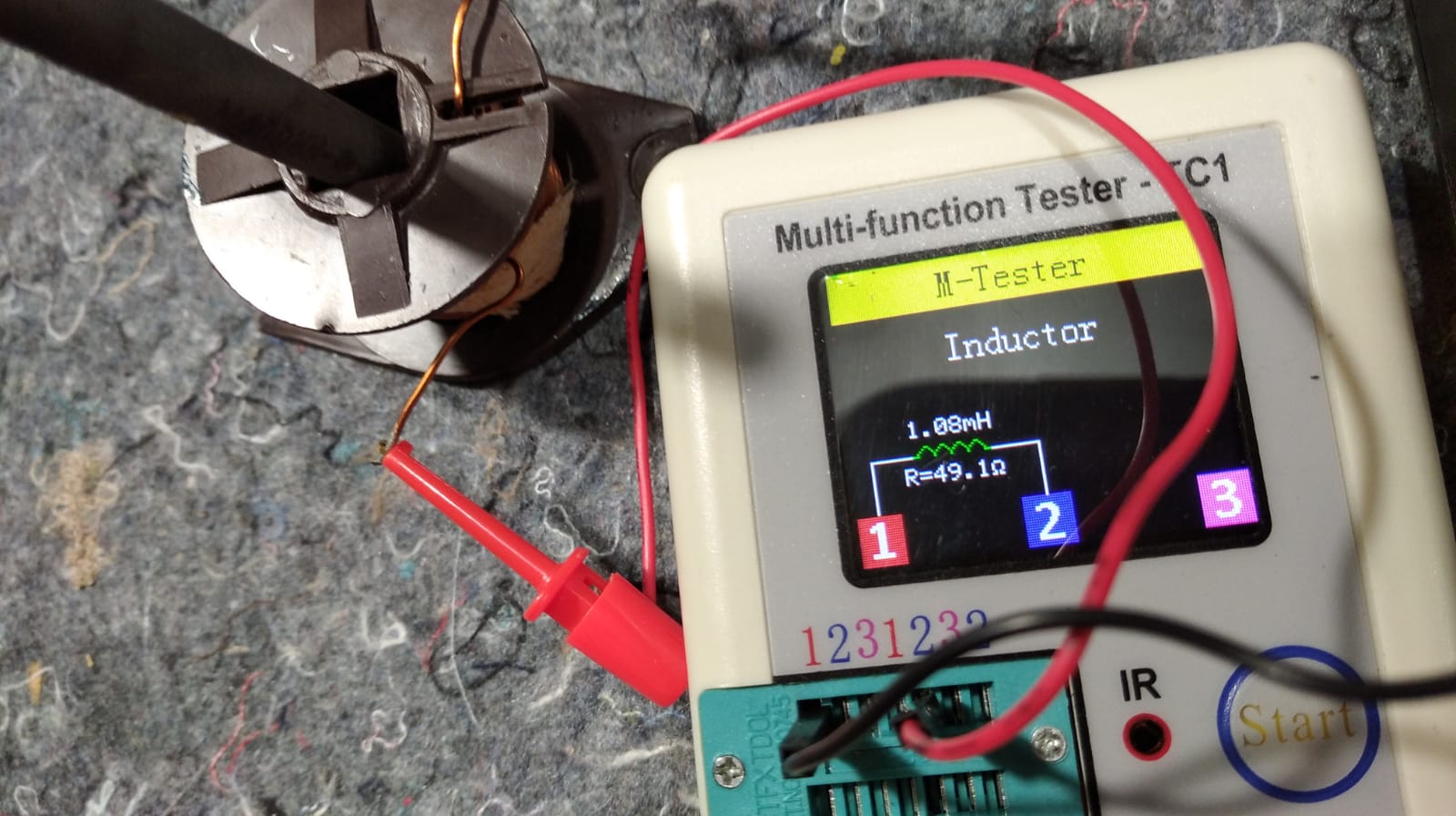

Ещё посмотрел,померил разницу в катушках индуктивности с ферритовыми стержнями и без.
Полезная вещь...
Полезная вещь...
Хорошо заметен откол каркаса катушки из-за магнитострикционного резонанса!

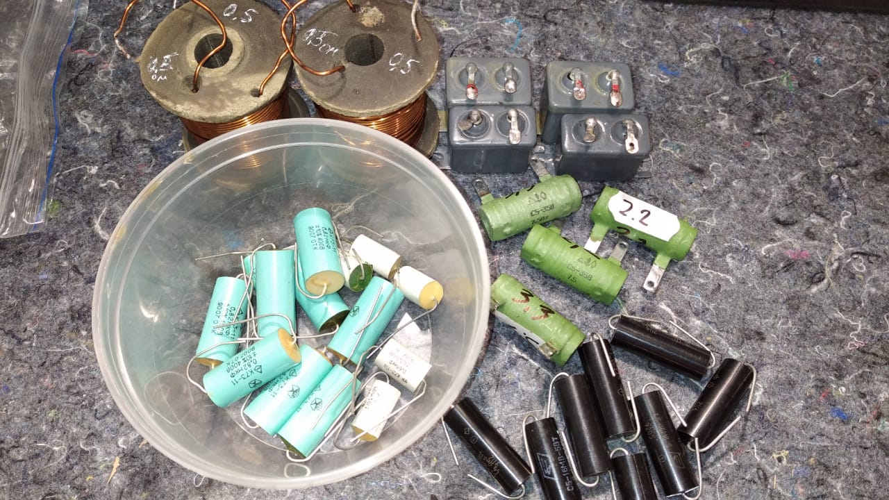

В 25АС-033 в ФВЧ (в ФСЧ и ФНЧ) были именно МБГО-2 (10 мкФ )
Да я всё равно до нужной буду к73-11 доводить.
Бумага мне больше нравится по звуку.
Отобрал всё что нужно будет,дальше по ходу пьесы разберусь.

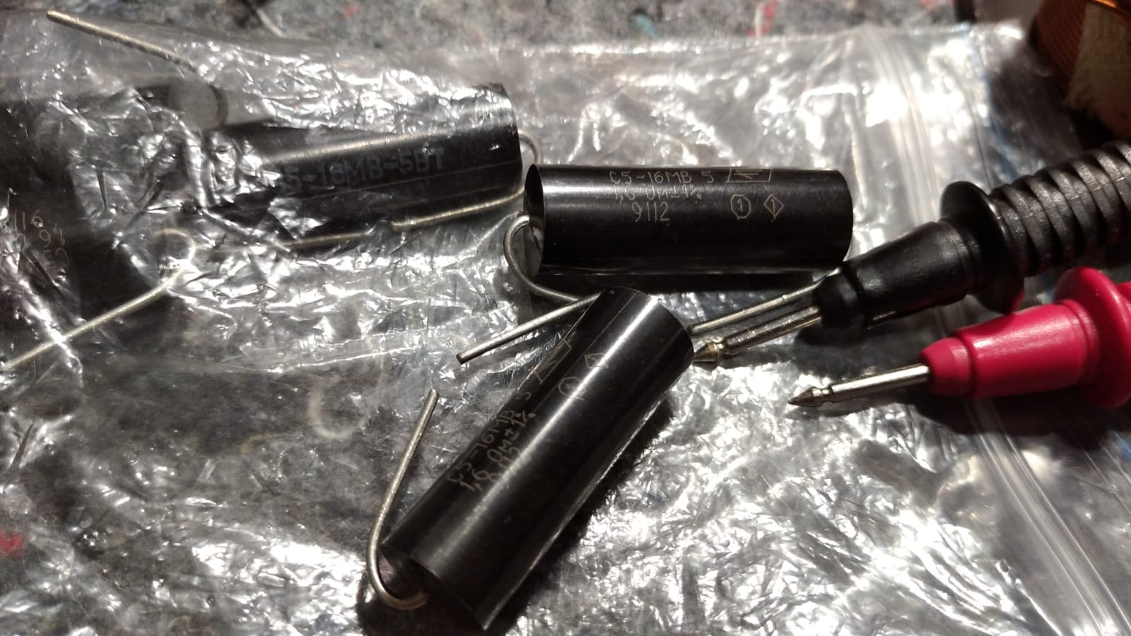

Ну ,я думаю и по набору что на фото раздел ясен.
Только емкость проверь.
Всё отлично у них)
Те что отобрал тоже проверил.
А вот один 73-11 ,с большим сопротивлением был.б-у с пятнами у выводов.Выкинул.
И один резистор с5-16 ,вместо 0.1 ом,показывает 1.2.
И МБМки все что мерил в 2 раза больше ёмкость уже.
