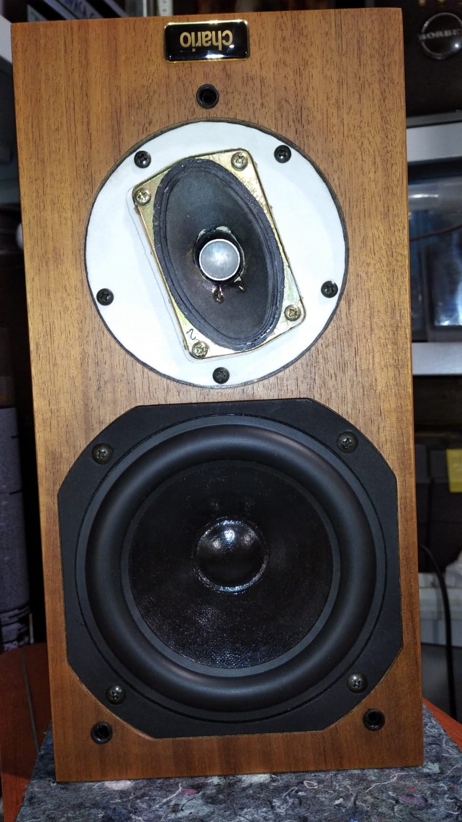

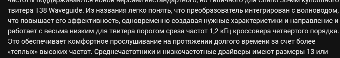

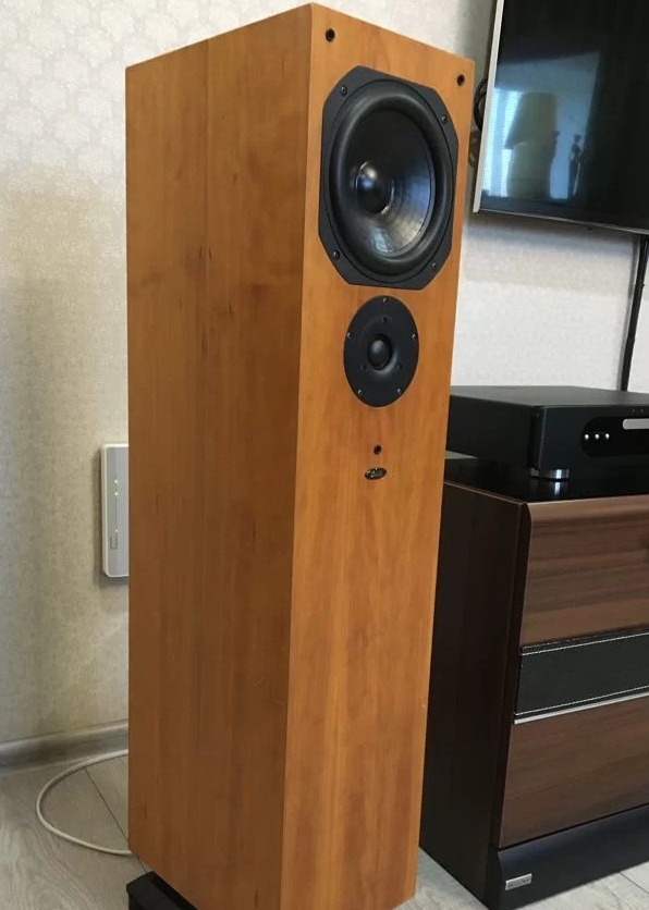

Chario Syntar
Эти вроде 5ХХ (511?)
Это номера 511 и 512 на второй.Пара.
сурроунды они.

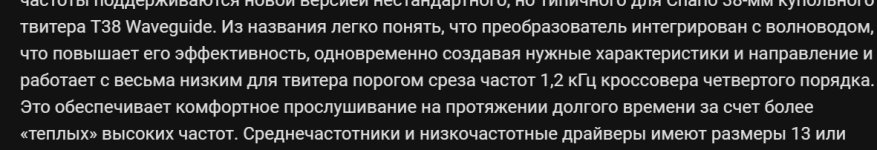

Полная спецификация:
Чарио вообще любит пониже твиттеры стянуть.
Вот.
Но там твиттеры 38мм.
1200гц.
    221.3 KB · Просмотры: 123
    157 KB · Просмотры: 132

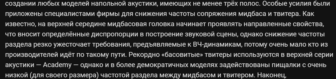

38 мм от Аудакс, больше вроде никто не делает, если только Кантон, но не уверен. Эти можно пониже стащить, но и для них 1500 много, там шквал искажений уже, и волновод не сильно с этим помогает, а для стандартной дюймовой пищалки это вообще улет будет, просто грязища. Посмотрите измерения топовых дюймовок на этих частотах - страшно станет, а Вифа не топовая голова. На Хайфай-компасе есть, наверняка.
Да я не спорю.Может и 1900.
Но это всё равно не 2500 и далеко не 3 и 3.5 в любом случае.
А и зря. Три частоты резонанса было бы оптимально для простых фильтров, для сложных можно было бы и две, но звук может не понравиться. Хотя, учить итальянских мастеров делать акустику - неблагодарное дело)

Chario Syntar Surround​
Вид АС
тыловой канал
Назначение
для домашнего кинотеатра
Акустическое оформление
закрытого типа
Количество полос
Максимальная мощность
70 Вт
Минимальная частота
120 Гц
Частота кроссовера
1.3 кГц
Чувствительность
87 дБ
Импеданс
8 Ом
Размеры ВЧ-излучателя
27 мм
Вид АС
тыловой канал
Назначение
закрытого типа
Количество полос
70 Вт
Минимальная частота
120 Гц
Частота кроссовера
1.3 кГц
Чувствительность
87 дБ
Импеданс
8 Ом
27 мм
Ну вот,спасибо!
Даже ещё ниже чем думал.
Бум думать,когда починимся и подольше послушаем.
И поставил в классическое расположение,когда ВЧ сверху.
Сделай расположение ВЧ вертикальным.

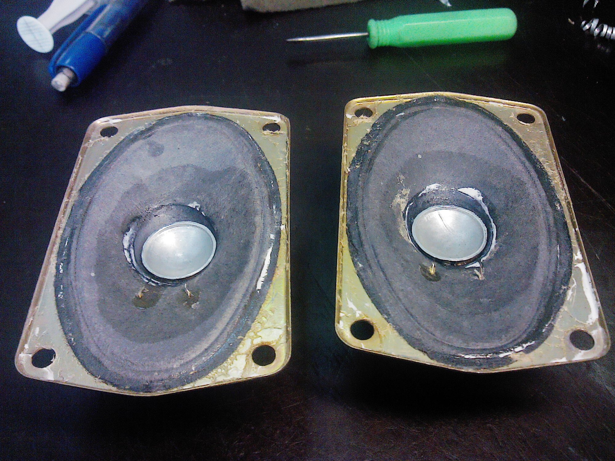

Игорь, отзовись, слушал пищики?
Да. Некоторое время играли на работе. Потом устанавливал их в какие-то 10АС-ХХ. При продаже колонок, покупатель захотел аутентичности и в акустику пришлось вернуть родные 6ГДВ-2.
С алюминиевым колпачком наоборот приклеенным на каркас катушки - должна играть выше и ровней чем стоковая. Как было и звучало после переделки на самом деле, уже не помню за давностью лет.
А басовички жутко напомнили Монакоры SPH130, удивительно ровные и с роскошным звуком.
Всё верно, они и есть.

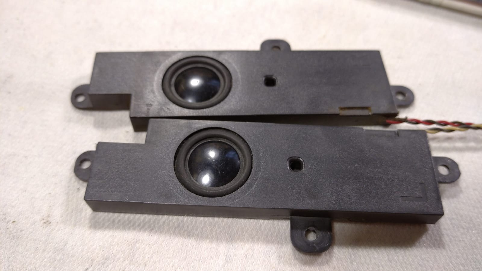

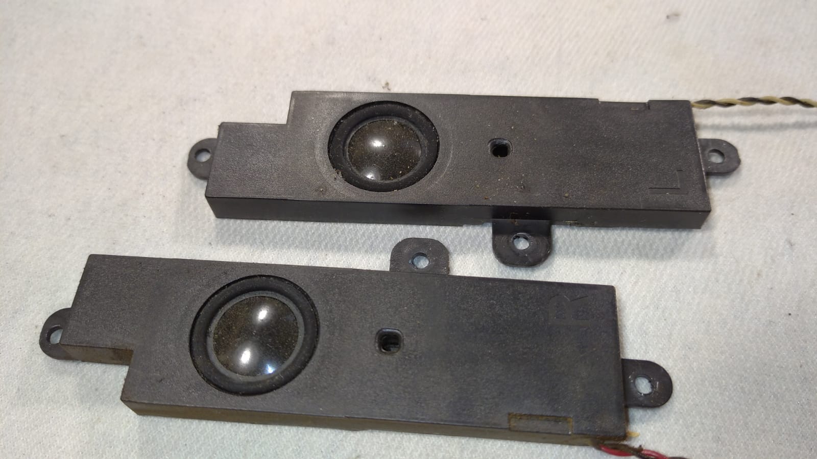

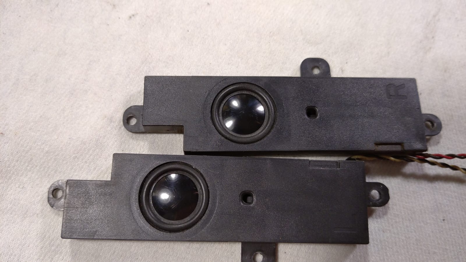

У меня есть ещё одни динамики,давно хотел именно их опробовать,это динамики от ноутбука Асус 7V вроде ,там мультемидийка встроенная,4 динамика .
2 СЧ-ВЧ должны быть мелкие,и ещё 2 стояло снизу,типа мид и саб.
Вот СЧ-ВЧ точно тянут выше 25 и довольно низко должны брать.
Посмотрим.Надо достать корпус,снять мелкие.

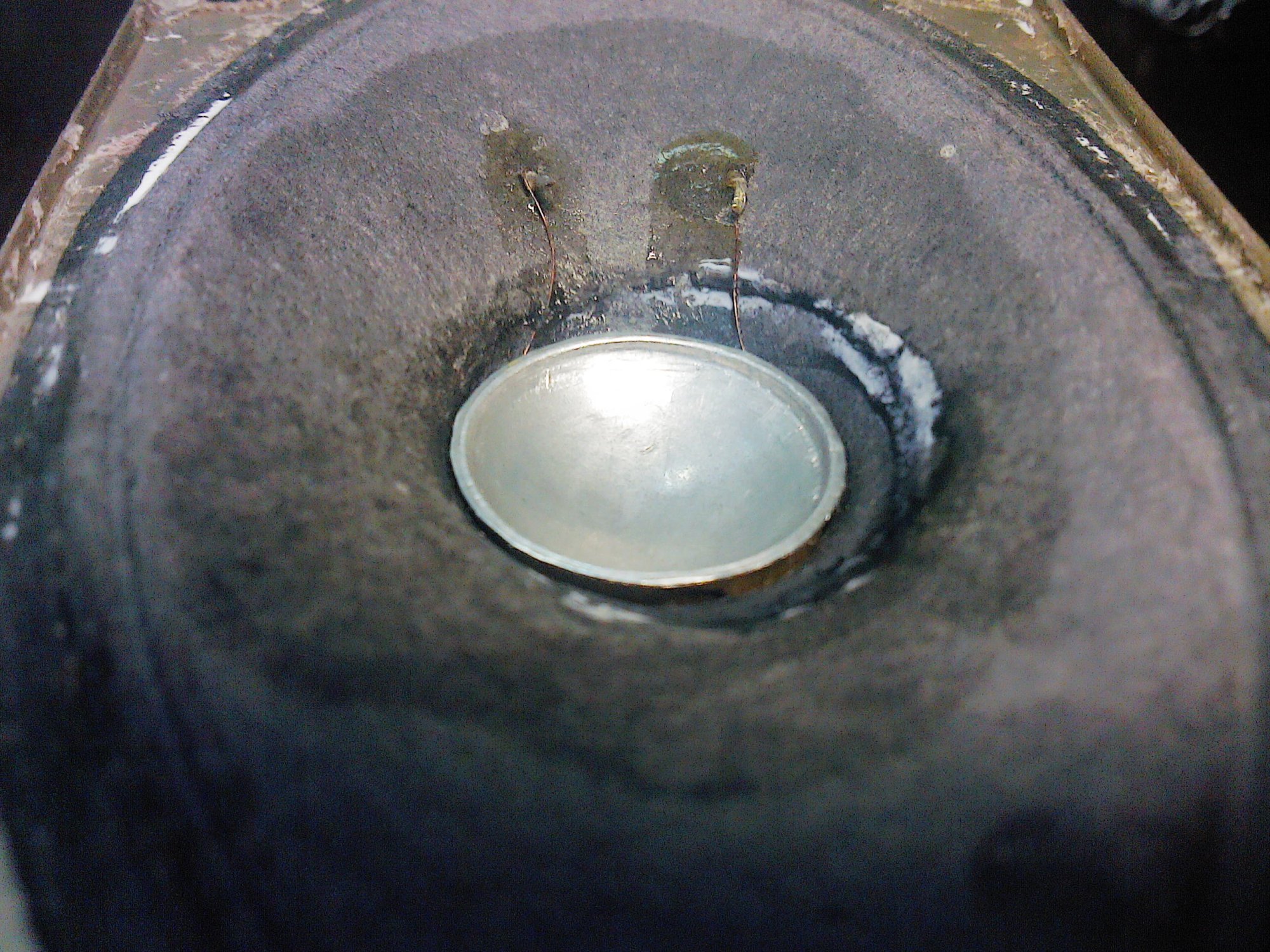

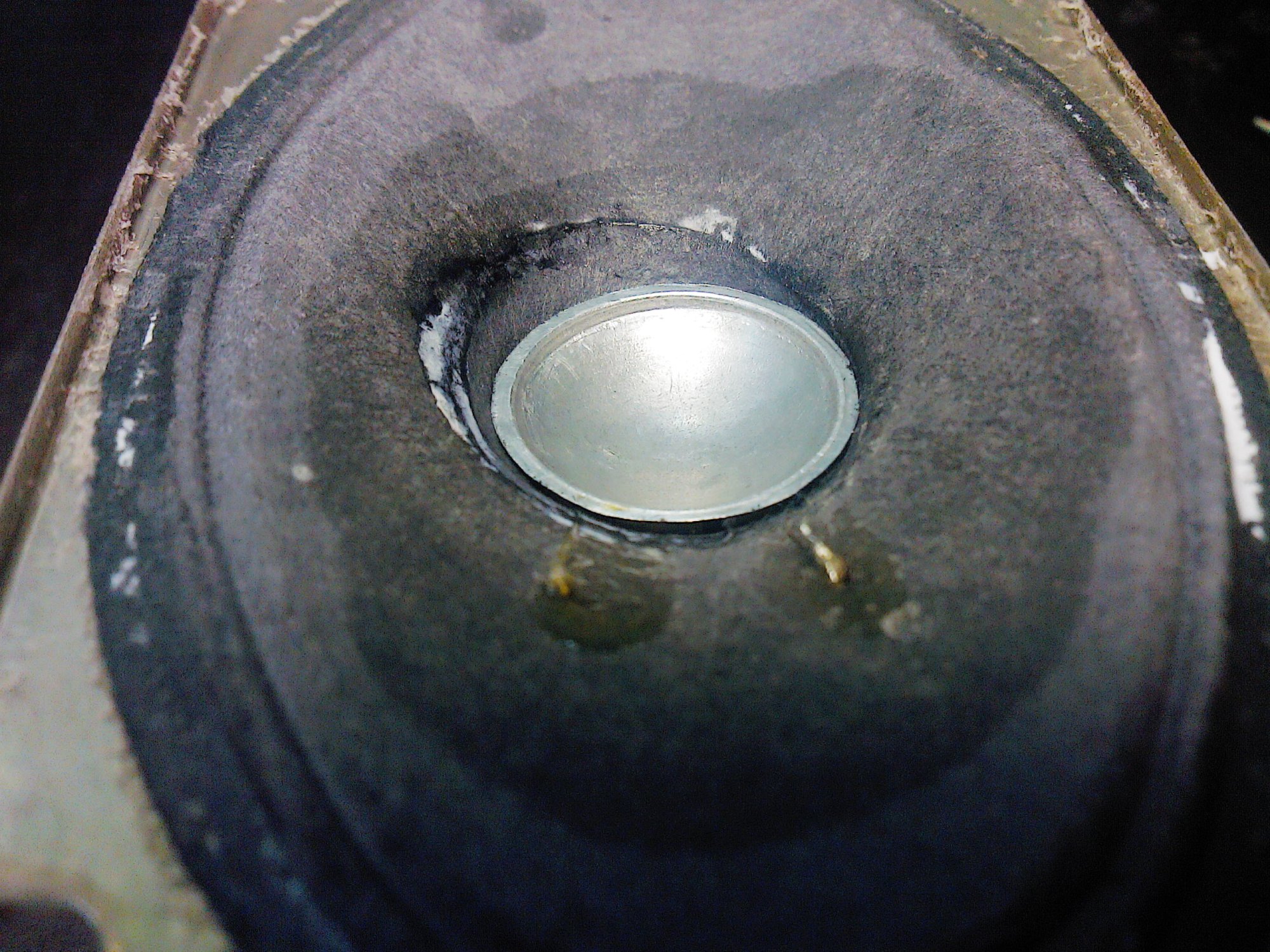

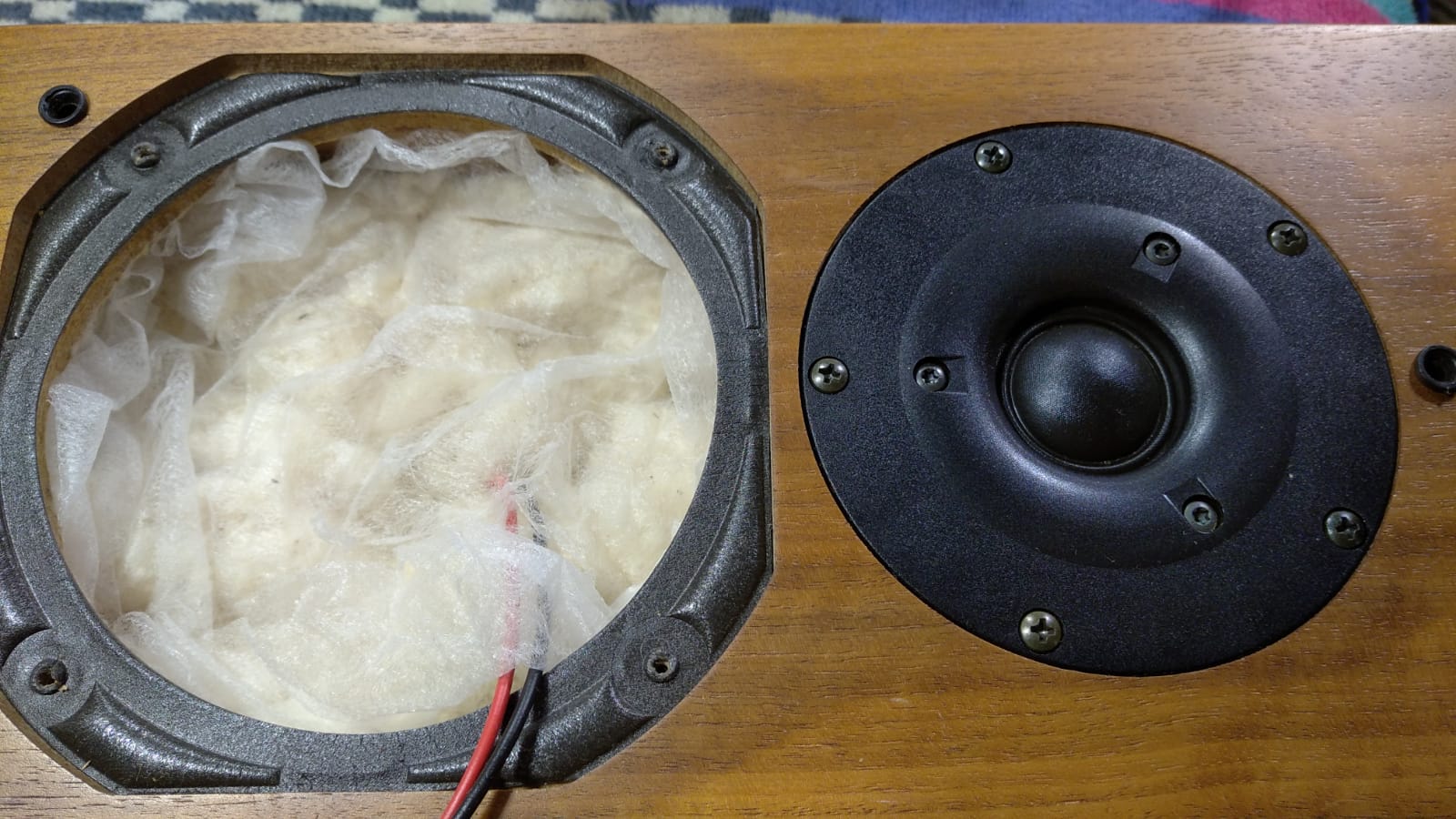

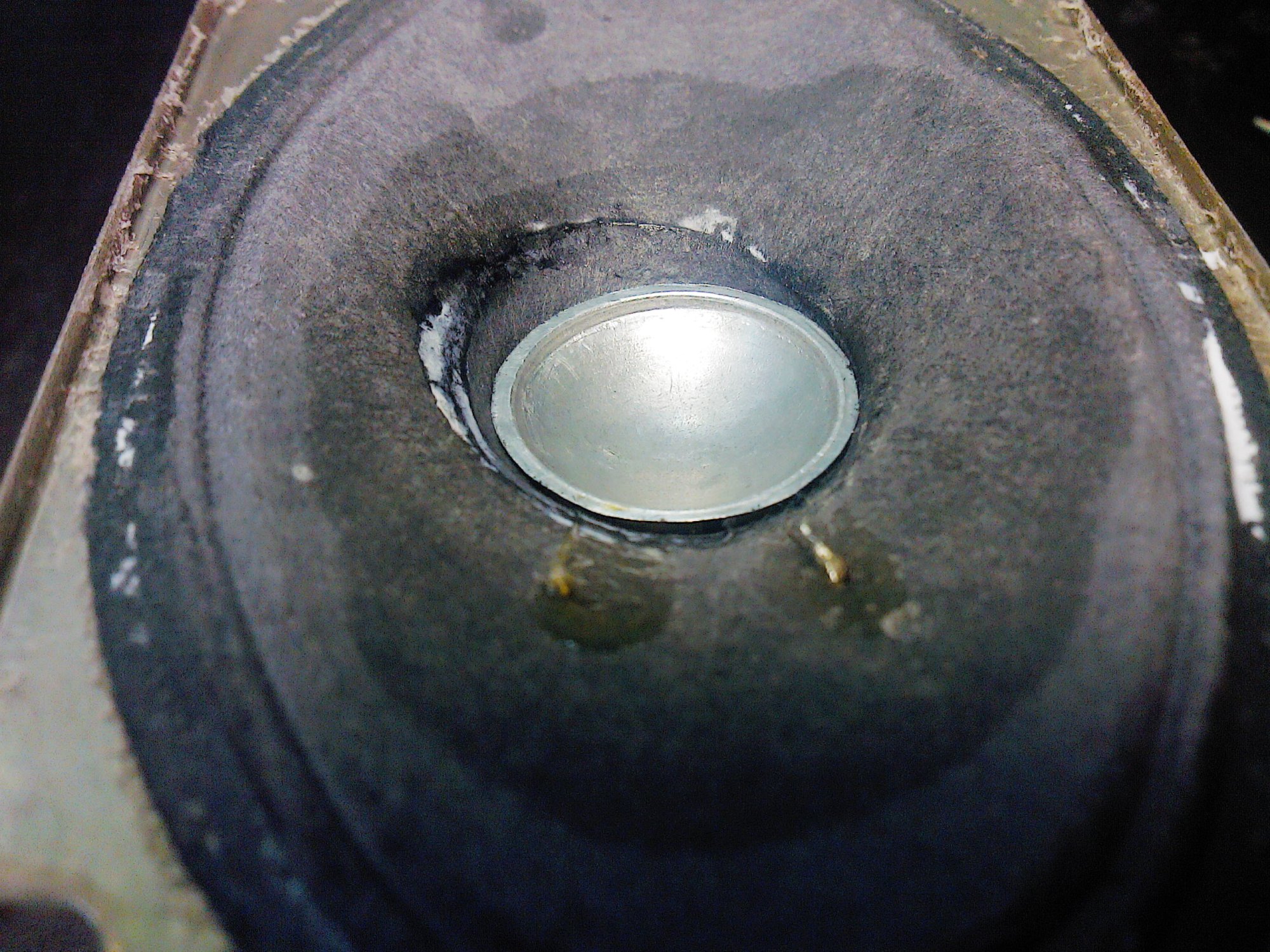

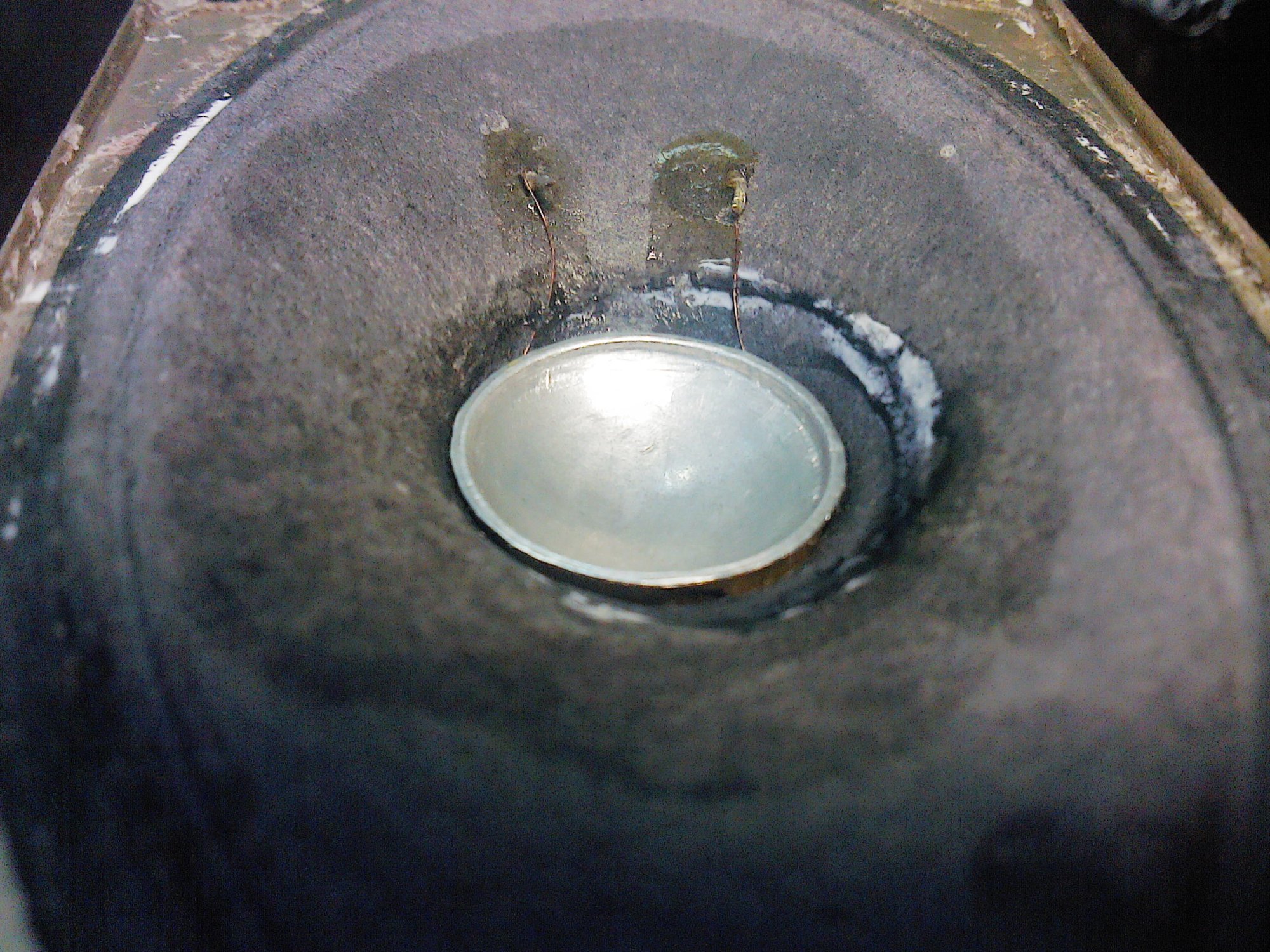

Разобрался,почему одна ВЧ играет чуть выше,у неё часть колпачка по кругу прилегает или приклеилась к диффузору местами.
У второй он не касается.
    176.8 KB · Просмотры: 121
    176 KB · Просмотры: 129

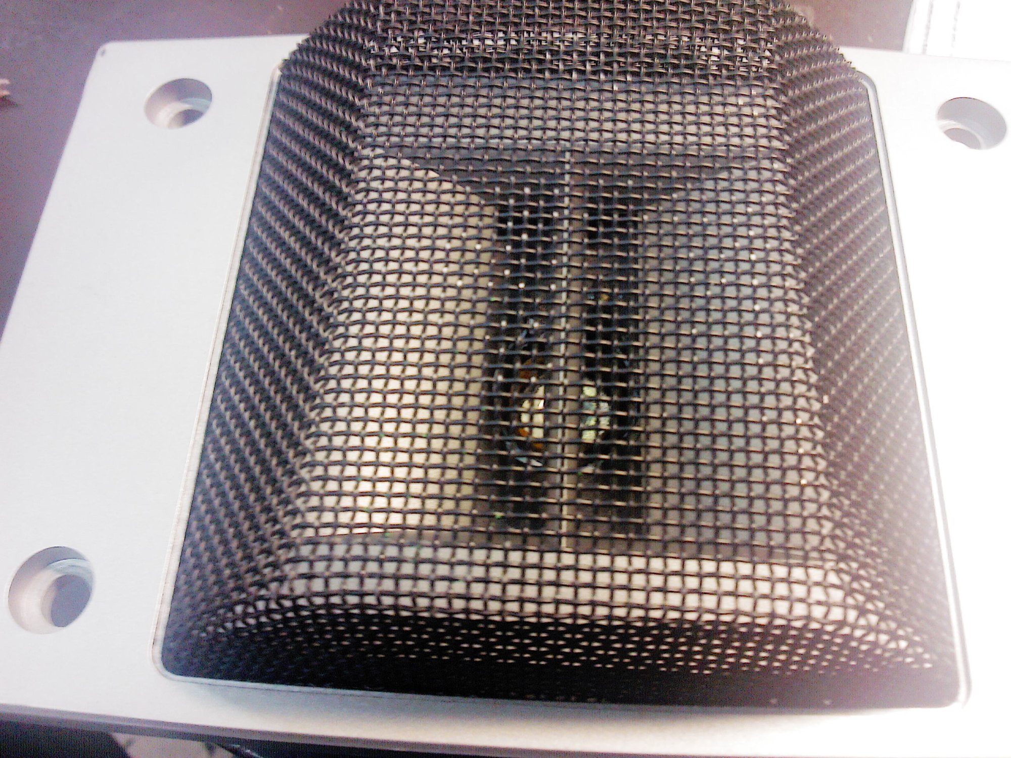

Нашёл!
Я эту пару пищалок готовил для Sony SS-757. Там действительно есть некоторое как бы смещение колпачка. Но это не колпачок, потому как он утоплен в каркас катушки. Просто у одной из головок вершина каркаса ниже чем у другой. Поэтому часть окружности колпачка вполне может касаться диффузора. И она не приклеена. Эту часть можно чуток приподнять кончиком зубочистки.
Этот?
Нашёл!
Этот?
Посмотреть вложение 76689 Посмотреть вложение 76687 Посмотреть вложение 76688
Вроде да.
Я чуть позже тогда поправлю край.
А то чуть тонкой иглой проводил по зазору,чтобы проверить,наткнулся на клей,мож остаток какой или бугорок,остановился пока.
,мож остаток какой
Да. Скорей всего это остаток клея от старого колпачка. Я не особо заморачивался, потому как данные пищалки должны были быть спрятаны за сеткой.
Посмотреть вложение 76692 Посмотреть вложение 76693
Да не страшно.Играют нормально,краешек поправлю.

Ну это от ноута колонки,они там речь-сч-вч озвучивали.
Ноут древний уже был.
Потыкал зубочисткой.Упругие.И не мягкие и не твёрдые.
Ладно,потом на другом ,где попробую.

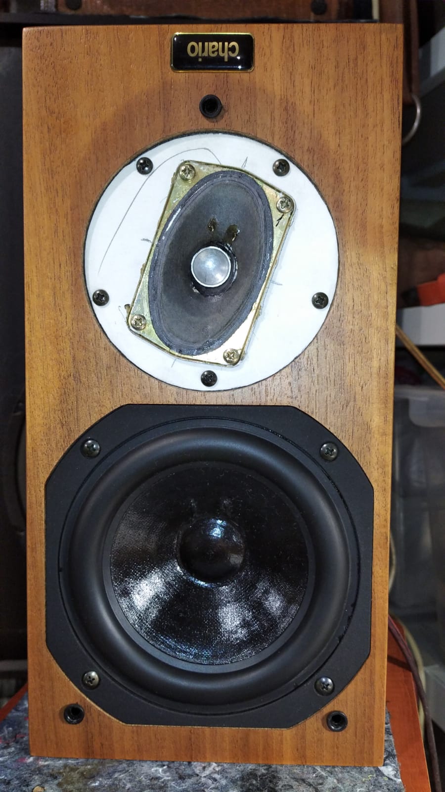

Всё,почистил ,там в паре мест касался краешек колпачка.
Где вывод правый и чуть дальше мм в 5 .
Клей ещё мягкий местами был,аккуратно стоматологическим инструментом скатал, пинцетом тонюсеньким вынул.
Краешек колпачка пришлось подогнуть для этого,потом назад заровнял.
Задышали ровно.
Теперь самые ВЧ там не гасятся.

Были такие, из профи монитора, в комплекте с микроусилителем. Они обязаны тихо играть, конструкция такая. зато ровнее ровного полочка на память герц от 300 до 10 000. А еще внутри брусочка-корпуса есть сложенный гармошкой волновод с выходом в отверстие . Типа, лабиринта . Допускаю, что динамики работали на дополнительный резонатор, усиливающий звук.
Эти из профиноутбука. Так что цель схожая.
Позже ими ещё позанимаюсь.
Подносил к уху,ровненько и довольно приятный звук.
Как наушники.
Как наушники.

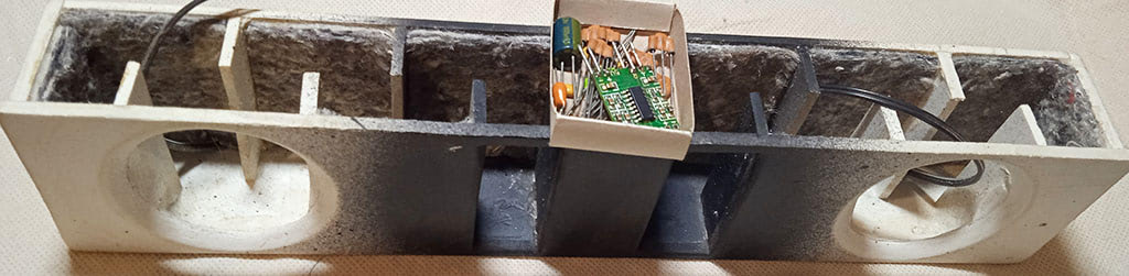

да, видимо так. Из ноута. Они невиданно ровные. У меня Леново старое, там звук очень красивый. Новые ноуты визжат пичарой на 3 кгц, а у Леновы его нет.

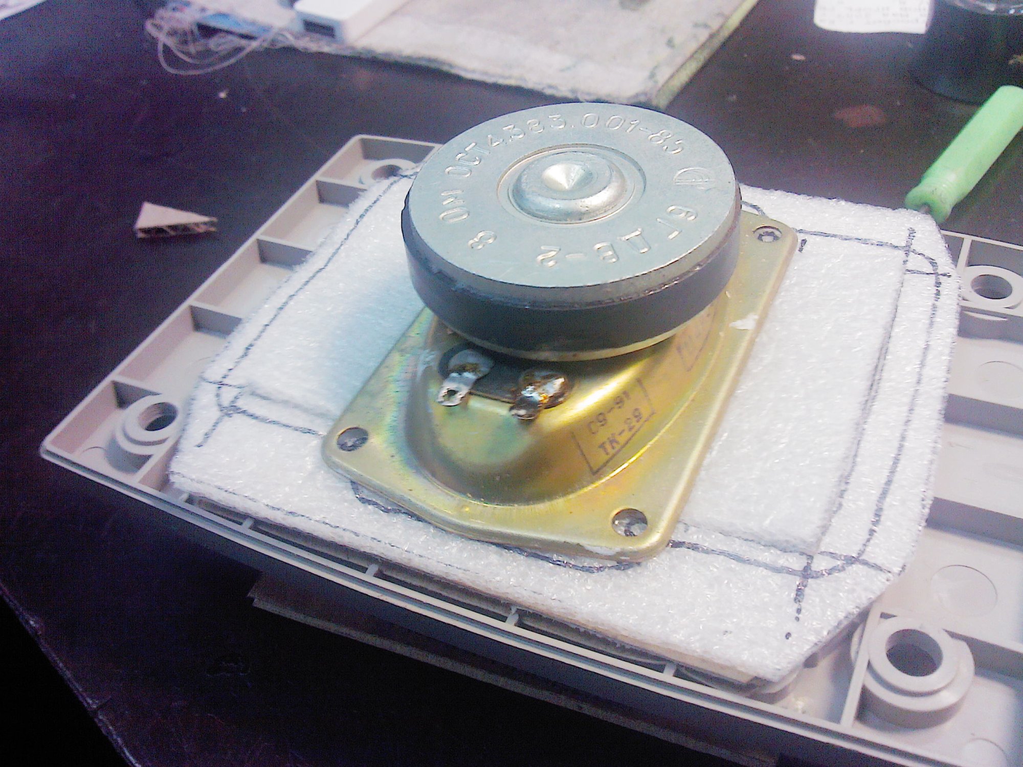

Как-то так:
Рукоблудский ихспирименть с махонькими динамичками в лабиринте в гармошке. О, как!
Веселитель – Д'ешка на ПAM'ке (в коробочке), динамички – какое-то гуан*о ∅45 мм, 6Ω, 350-400Гц – 9-10кГц, и, как всегда, с Qts-горбылём много больше 1 и трамплином вправо-вверх. Такие "хитрые" закоулки подравняли АЧХу.
На "отверстия" не сподобило (дилетанты-с мы). Забубенил прямоугольные (почти прямоугольные:)) дырки. Две:)
На изоленте (синей!) предварительно собрал коробочку для выяснения "фэ". Таки реально, оно того стоило. Бубнелка для ночных бубнений +like
Корпус из рекламного ПВХ-пластика. Дорукоблужу – отчитаюсь.

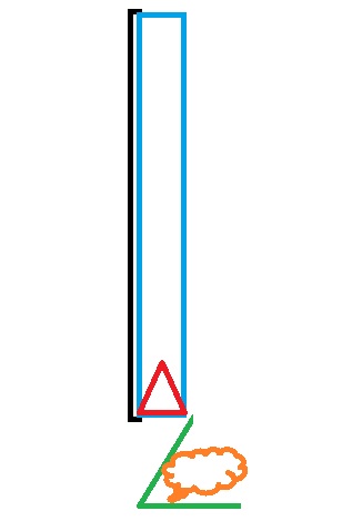

Я так от телека звук улучшал.
Примерно,но наоборот.
Телек с боку в разрезе.
Динамик орёт вниз.Звук как из ...
Поставил внизу экран угловой из плотной бумаги от конфет,матовой поверхностью,внутри сложил что то пушистое вроде мягких полотенец.
Звук выровнялся и пошёл куда надо и без призвуков.

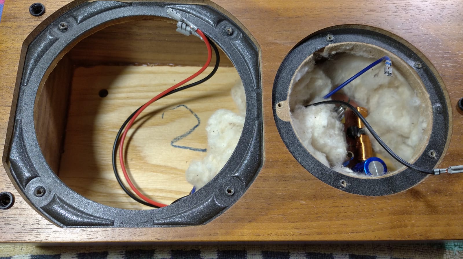

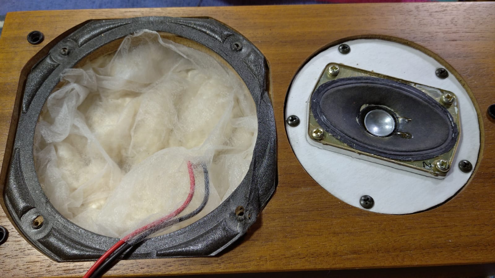

Сегодня набил, распушённой натуральной ватой корпуса.
Ушли призвуки корпуса почти(осталось от ВЧ бумажного,он на картоне толстом закреплён,звучит картоном чуть чуть,да и сам подпевает,тем чем не должен)
Чуть стали поглубже играть.
Добавилось НЧ,лучше стали ощущаться.
Детальность и чёткость на СЧ - ВЧ конечно аховая у них.
Но чувствуется,что объём корпусов мал.
На этих же почти, динамиках собирались на много более объёмные колонки с хорошим звучанием.
Синтар 100 ,а 200 и 200 башня на 160мм.
Уже думаю,купить пустые корпуса от хорошей акустики и переставить.
Но опять же надо чуток так послушать и потом ещё с починенным ВЧ.

Призвуки картона изолировал , наклеив полоски и кусочки пенного скотча в хаотичном порядке.
В конце фото с авито.

Поставил отремонтированный Игорем динамик на месте.
Всё звучит как надо,спасибо Игорь!
