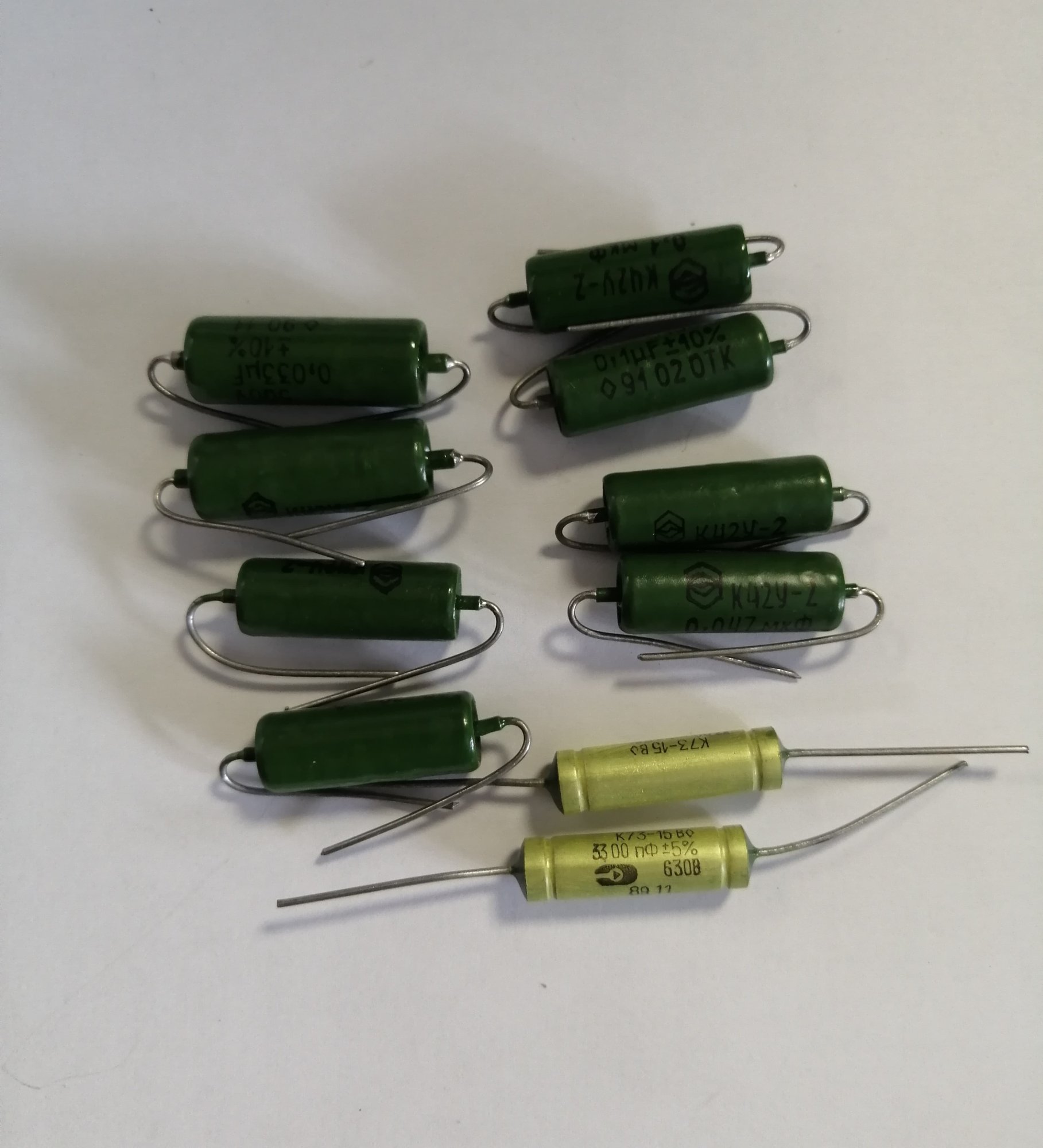

Да я всё равно до нужной буду к73-11 доводить.
Бумага мне больше нравится по звуку.
Отобрал всё что нужно будет,дальше по ходу пьесы разберусь.
Ну ,я думаю и по набору что на фото раздел ясен.
Всё отлично у них)
Те что отобрал тоже проверил.
А вот один 73-11 ,с большим сопротивлением был.б-у с пятнами у выводов.Выкинул.
И один резистор с5-16 ,вместо 0.1 ом,показывает 1.2.
И МБМки все что мерил в 2 раза больше ёмкость уже.

Используйте К77, а на вч в параллель еще К72.
Drakonian
5 Май 2021
4,499
2,357
109
СССР
Воронеж
Нету таких вроде и чтоб парных и сколько надо.
Я бы лучше 49УД ставил или как их там.Тоже бумажные.
А,42У.
В оригинале плёнка вроде стоит.
Ну посмотрим.

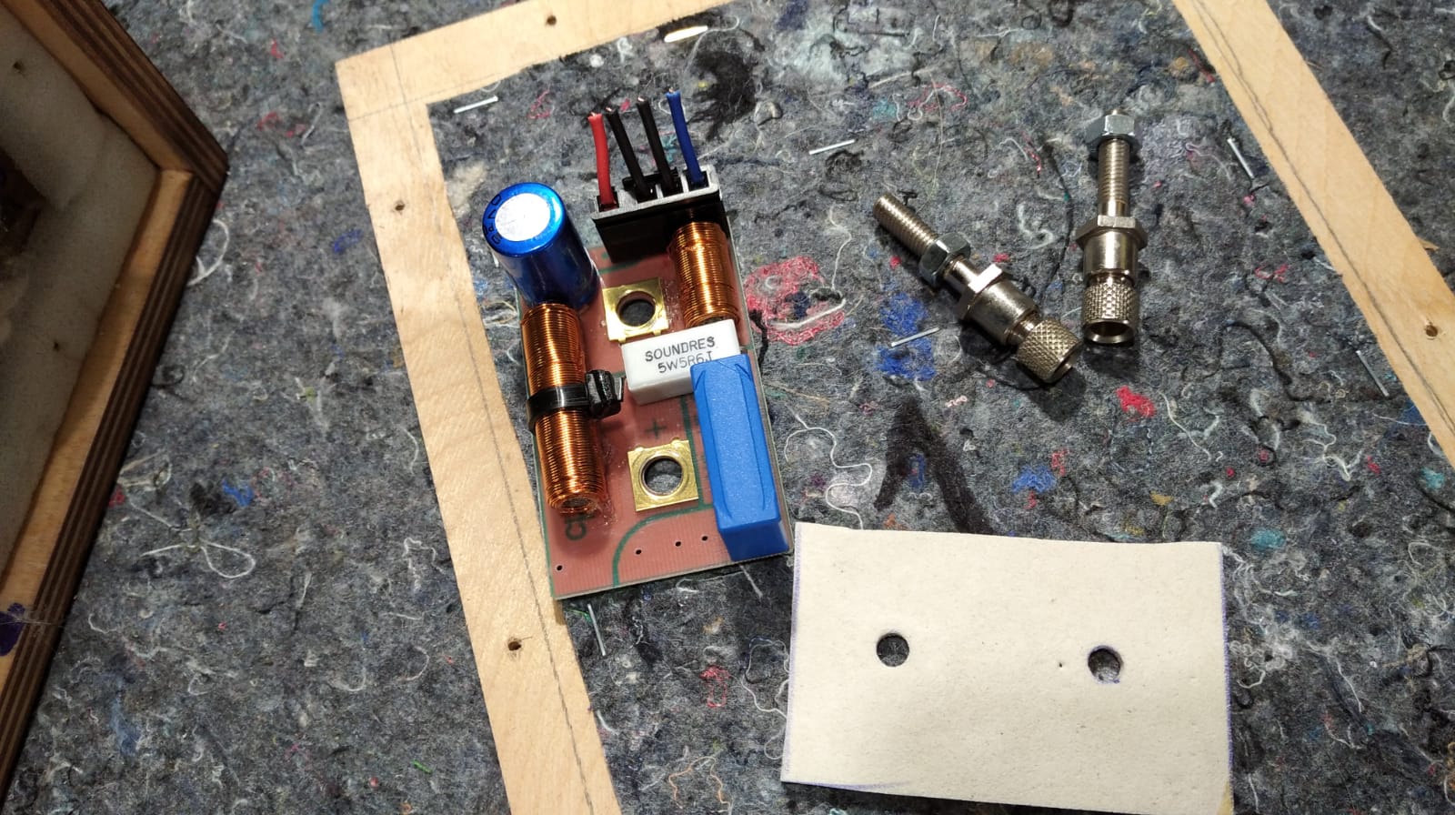

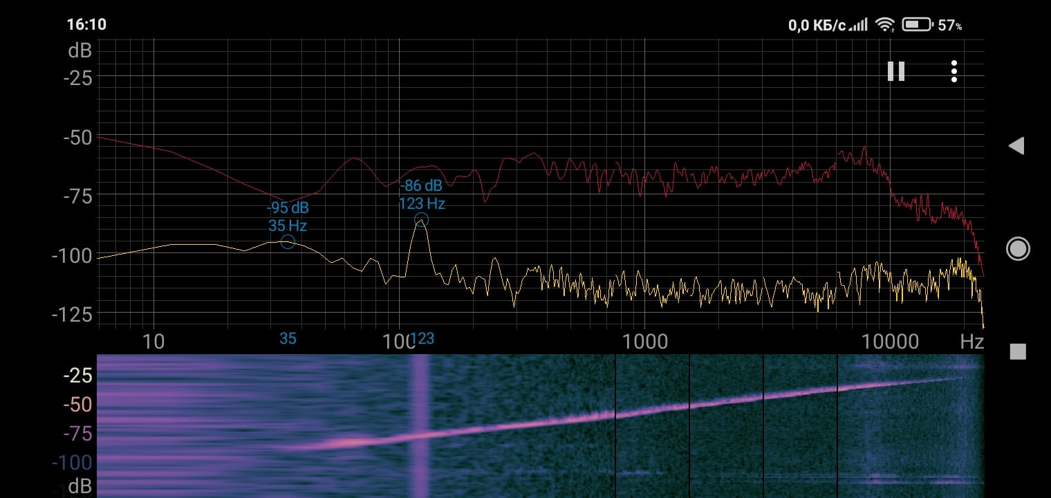

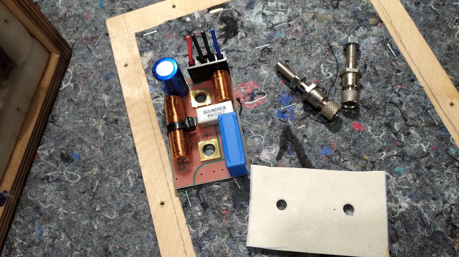

Разобрал,отрезал родные фильтры,померял динамики.
НЧ - 3.5 (с поправкой на мультиметр 3.2)
ВЧ - 5,1 (с поправкой на мультиметр 4.8)
Что то совсем не по даташиту)
Бум менять компоненты,делать по другому,чем планировалось.
П.С.
У меня просто одна катушка весит как 2 таких фильтра)))
Но в принципе и лучше,проще выровнять отдачу между НЧ и ВЧ,у них разная чуйка,без добавления лишних элементов)
Прорвёмся.Так как динамики ровные по звуку,возможно всё будет хорошо.

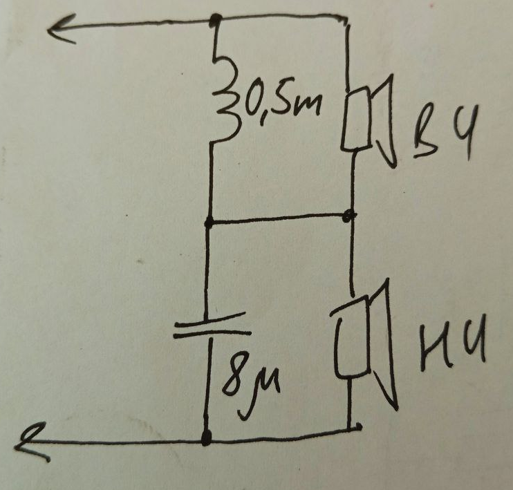

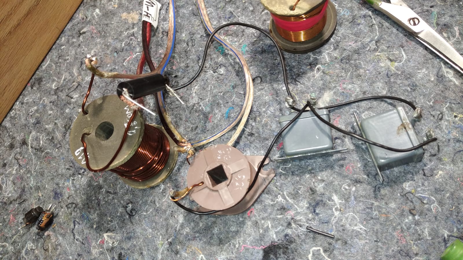

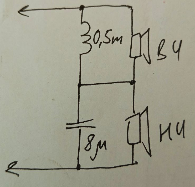

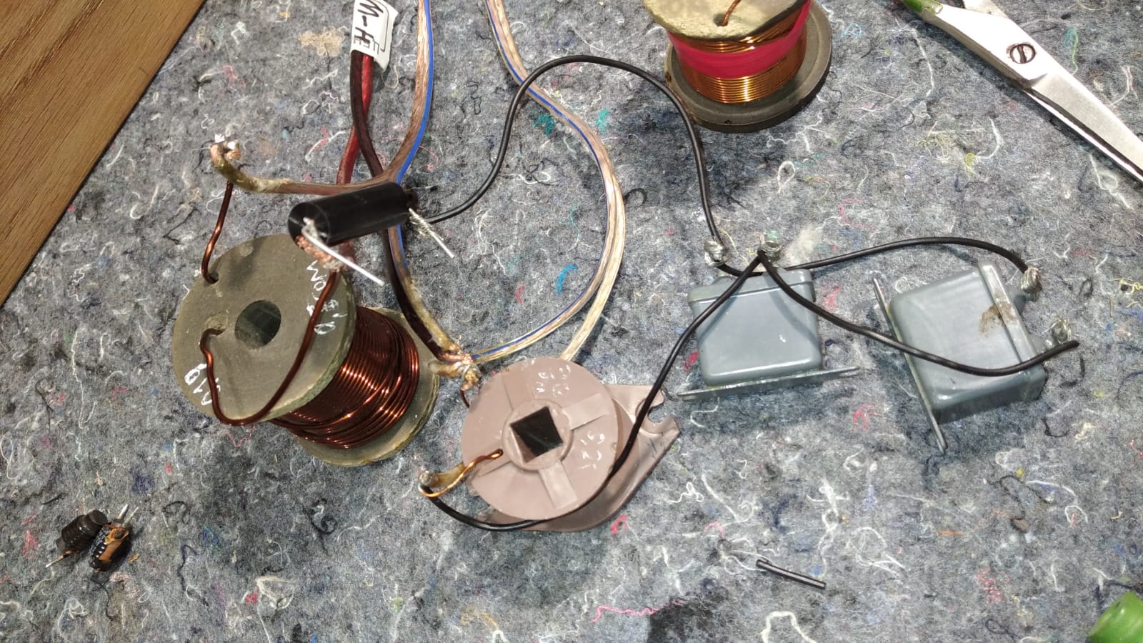

Пробуем.
Даже вот такая простая схема уже уделала родные фильтры.
Но чуть будем доделывать,катушка великовата,но звучит приятно всё.
И картон ушёл ,который был с родными.
Пока всё на скрутках и проводках,даже не паяю,подбираю на слух.
Катушка 0.5 ,кондеры МБГО 8мкф.
Сейчас катушку на 0.19 достану послушаю,и кондеров надо чуть добавить.Так как сейчас по идее провал на середине.
Поэтому и звучит чистенько и прозрачненько.
Послушал и просто динамики без фильтров.
Скажу честно, их и так можно слушать...
На ВЧ только чуть самого низа убрать где то до 2кгц и норм.
НЧ много не будет,у этих динамиков их нет особо мощных.
Как и говорил Николай,это мид.Но хороший.
Минутки 2 послушал и в принципе НЧ уже достаточно.
Зато они чёткие ,разборчивые.

ВключИте НЧ в параллель 8 мкФ! ПолУчите последовательный на двух деталях.
Попробую,но я пока не закончил,катушка очень низко режет НЧ.
Родные фильтры уже звучат как из ведра.
Колонка с родным,у меня на левом канале висит,балансом проверяю ,что и как.
До катушки или после?
Я пока только в первом-втором порядке и то не всегда правильно делаю.
Родной фильтр уже ужасно даже звучит,чем тот что на проводках висит.
Катушку ещё на ВЧ в параллель ставить надо.
Небольшую.

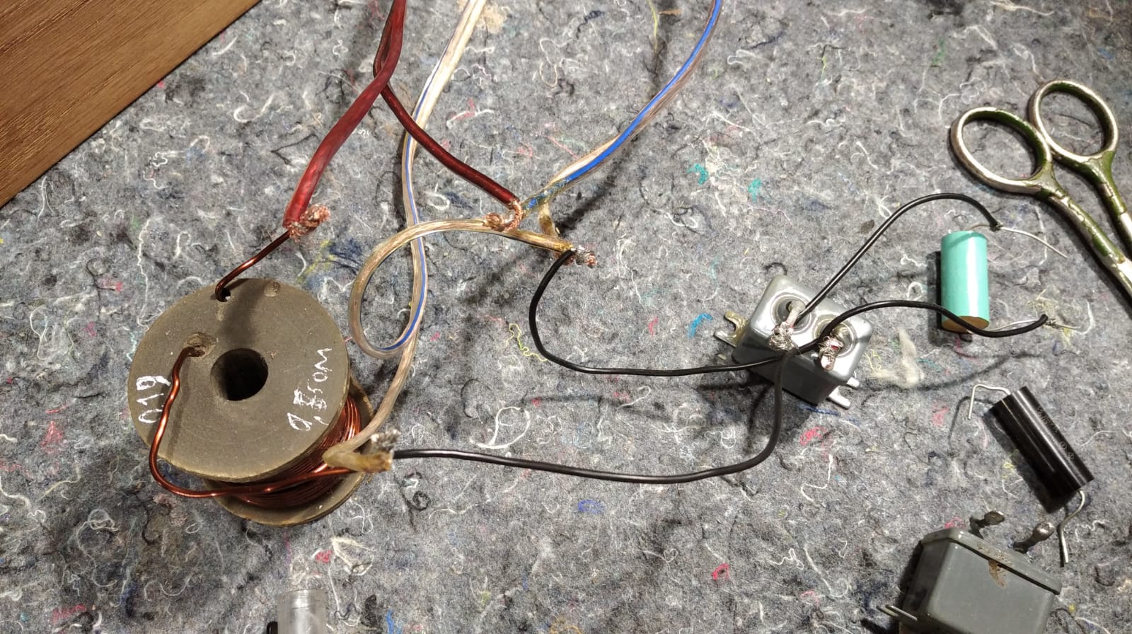

Понял,спасибо.
Но я чуть усложняю,и меняю,но попробовать можно.

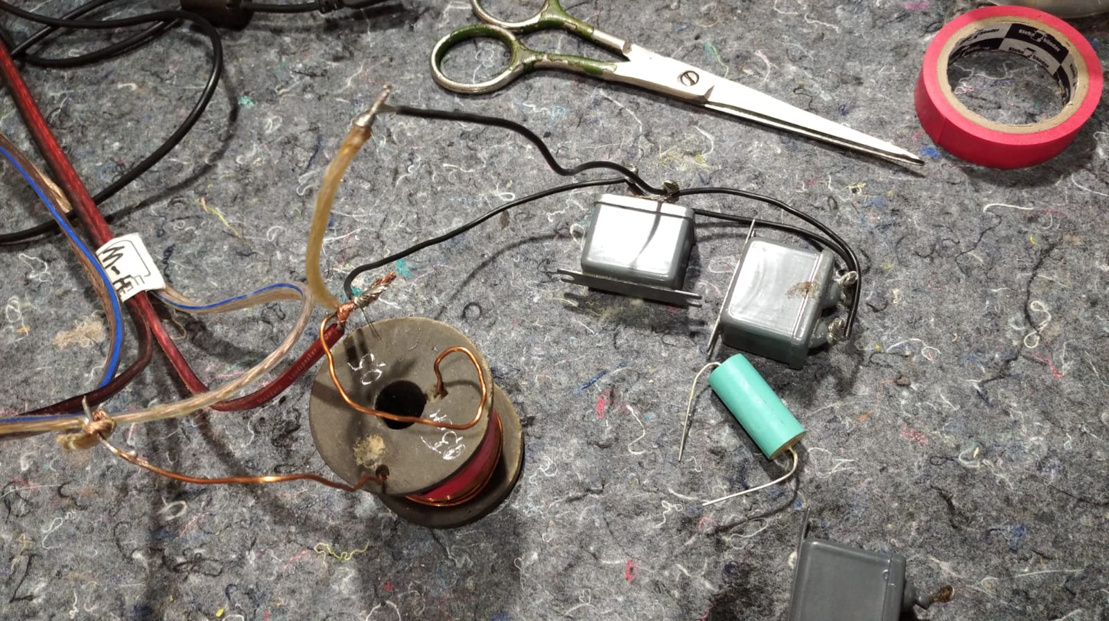

Катушка на 0,19 мН на НЧ стоит уже, на ВЧ в параллель ещё катушка 0.25,так как 0.5 много оказалось,пробовал.
И резистор 1.0 0м по + на ВЧ.
Возможно ещё к 8мкф ещё добавиться плёнка на о.68-0.47мкф.

Дядь Вов, учитывай, что последовательные кроссы настраиваются со всеми подключенными динамиками. АС'ку на стол/тыбуретку, три сравнительно длинненьких провода наружу, и с метра-полтора перед фэйсом айда перебирать детальки. Сразу подключи последовательно с вэчэшкой мощнявый переменник, ом на 20-30-40, для настройки отдачи верхов, в сборе заменишь на постоянный. Ежели нету переменника, то из наґревательной спирали от электроплитки и подобных наґревателей (местом укуса крокодильчика на спирали реґулируем Ω-мы). Этот же кусок спирали режем, и в кач-ве постоянного резюка. В большинстве случаев резючок малый на шептуна нужен. Двухполосные посл.фильтра о трёх детальках (считая R) податливые в настройке, ухАми хорошо слышно. Только не на всяк динамики последовательные зайдут.
*) Формулку для прикидок посл.фильтра надоть(?), или сам нароешь в этих ваших интернетах?
У меня так и сделано,колонка в сборе с задней крышкой и даже ватой набита.
Да вроде сошлось уже и на обычных.
Может чуть резюком побалуюсь ещё.
Игорь давал,но всё равно башка не варит.
Не стал я низко ВЧ тащить сильно,ну его,он картонить начинает и ярчить.
Монакор повыше подвинул,на катушке 0.19,думаю в районе 3000+- стык должен быть,если выше сильно(без катушки),то он тоже начинает покрикивать.
Пока катушка 0.19, на ВЧ 4.82(исправил) и катушка в параллель на 0.25.
Слушаю ещё.
Мне эти колонки для вечера ,ночи.Должна быть хорошая разборчивость,количество НЧ не так важно,да он много и не выдаст.
На спекрометре где то от 60 с данным фильтром стартовал,потом ещё гляну.
Сейчас и чистенько и детально,ничего не раздражает,мож чуть ВЧ придавлю по отдаче.

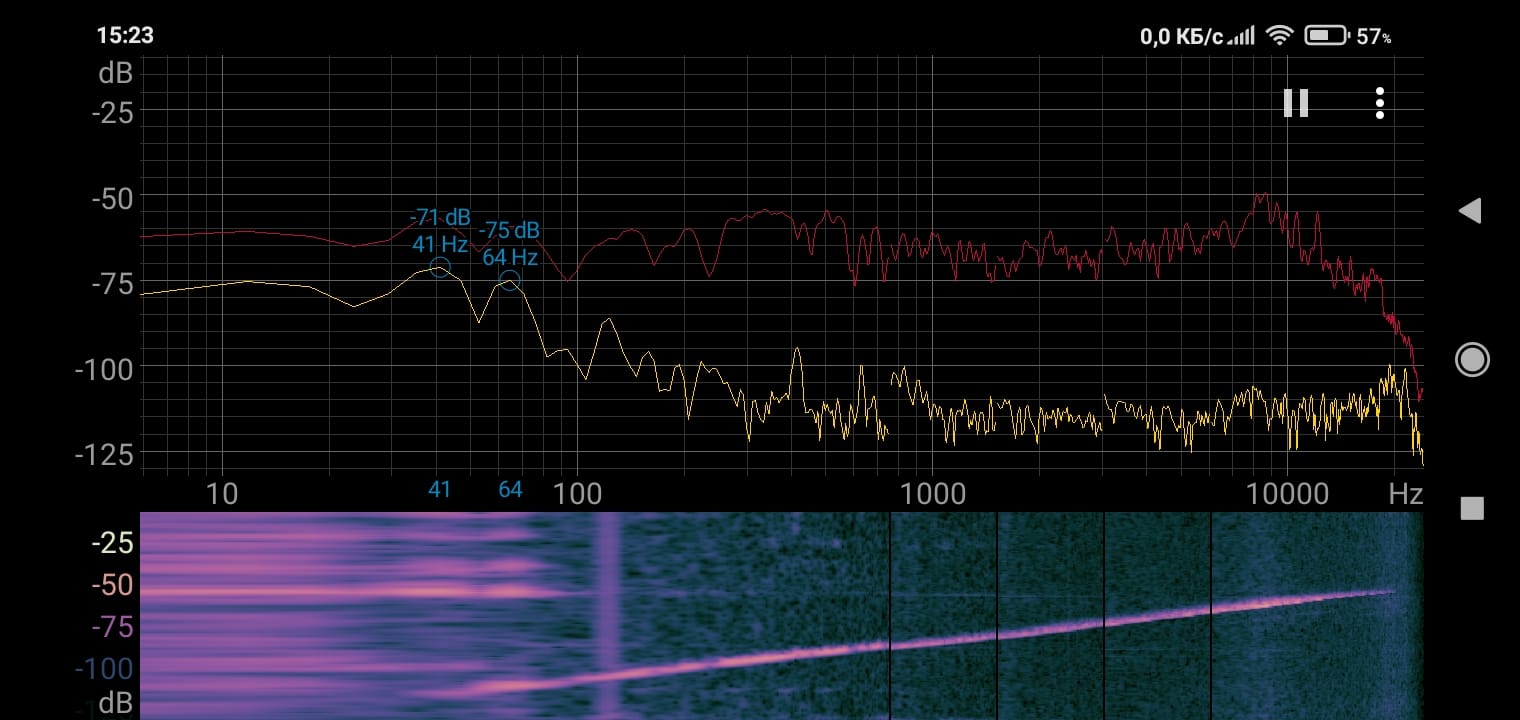

Зарисую что сейчас есть,перед разбором,чтоб не забыть,попробую.
На 0.5 катуха на ВЧ великовата(пробовал). 0.25 самый раз.
Хотя если 0,19,как щас,то должна тоже зайти.Это близко.
(можно и не экономить,катух пока, как у дурака фантиков)
Сейчас в районе 1.8кГц примерно чуть провальчик,но это не мешает.
Смотреть по красной линии и спектру.
На 8-9 пик,это особенность микрофона в смартфоне.Можно не обращать внимание.

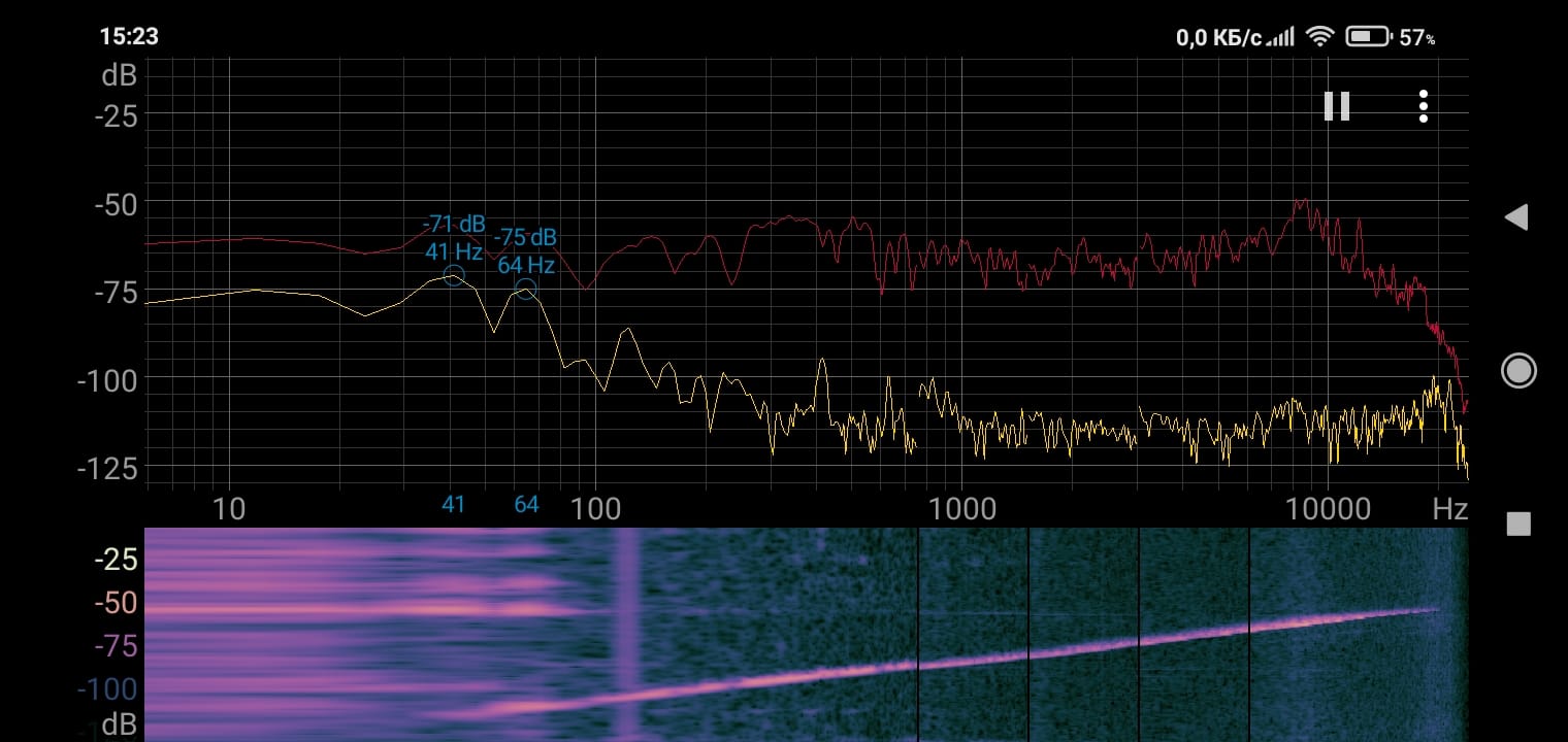

Владимир... ну это же не измерение, а грубая оценка. Неравномерность 20дБ, с такими динамиками :oops:

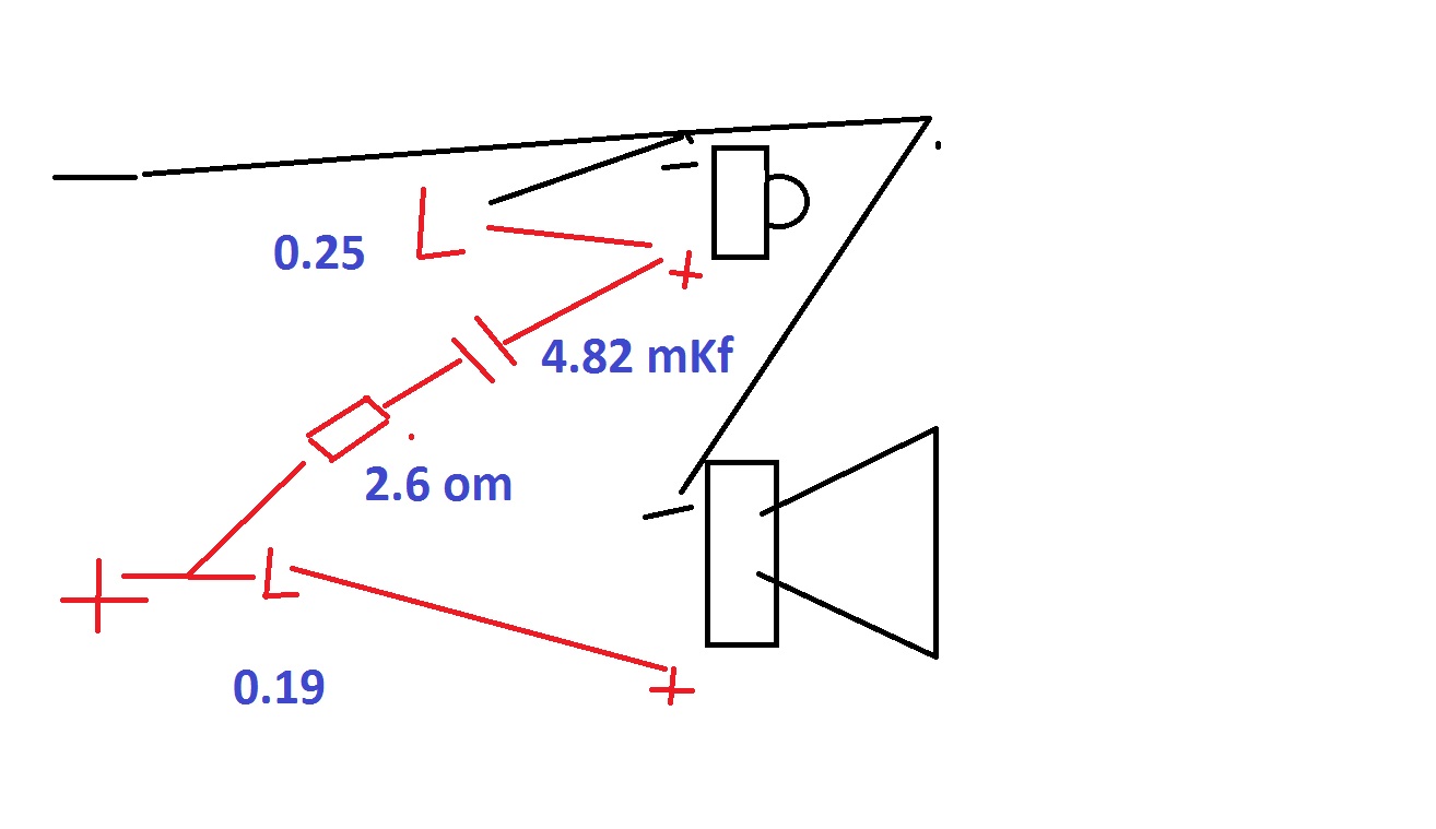

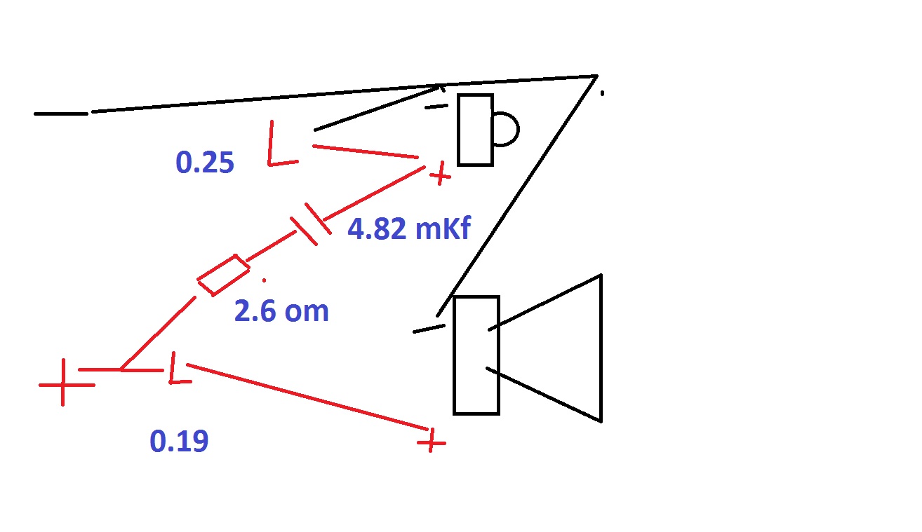

Собрал последовательно.Как по схеме выше)
L- 0.19, C -4.82.(исправил)
Звук как бы ровнее ,но хуже оригинального фильтра.
Не выразительный,вч мылятся,ну и спад видно даже тут.
Буду собирать по тому что вырулил.
Только в итоге добавил резистор до 2.6 Ом,можно и больше,попробую при сборке.

Владимир Нарисуй схемку фильтра.
Drakonian
5 Май 2021
4,499
2,357
109
СССР
Воронеж
Drakonian
5 Май 2021
4,499
2,357
109
СССР
Воронеж
Вот так вышло.
Полярность менять пробовали?
НЧ считай напролом. Полярности динамиков странные, тем более надо было попробовать с другой полярностью последовательный фильтр. По ходу, ВЧ обгоняют НЧ на период на частоте раздела... Таки без микрофона делать нечего, как ни крути.

Владимир Нормально,еще на нч после катушки конденсатор на 10мкф и все нормально будет.
Нет,подкидывал кондеры,и напрямую включал.
Мой всё равно лучше по звуку.
У этого НЧ,очень мало НЧ.
И чем меньше деталей будет на пути сигнала,тем ему будет лучше,я его без фильтров слушал.
Можно конечно задушить ВЧ,срезать пониже,тогда он посильнее будет по отдаче,но толку мало,лучше чистый звук,чем не пойми что.
