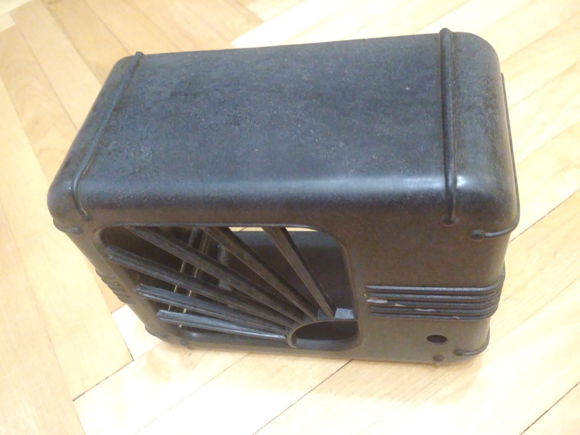

Чем склеить бакелитовый корпус старинной радиоточки?

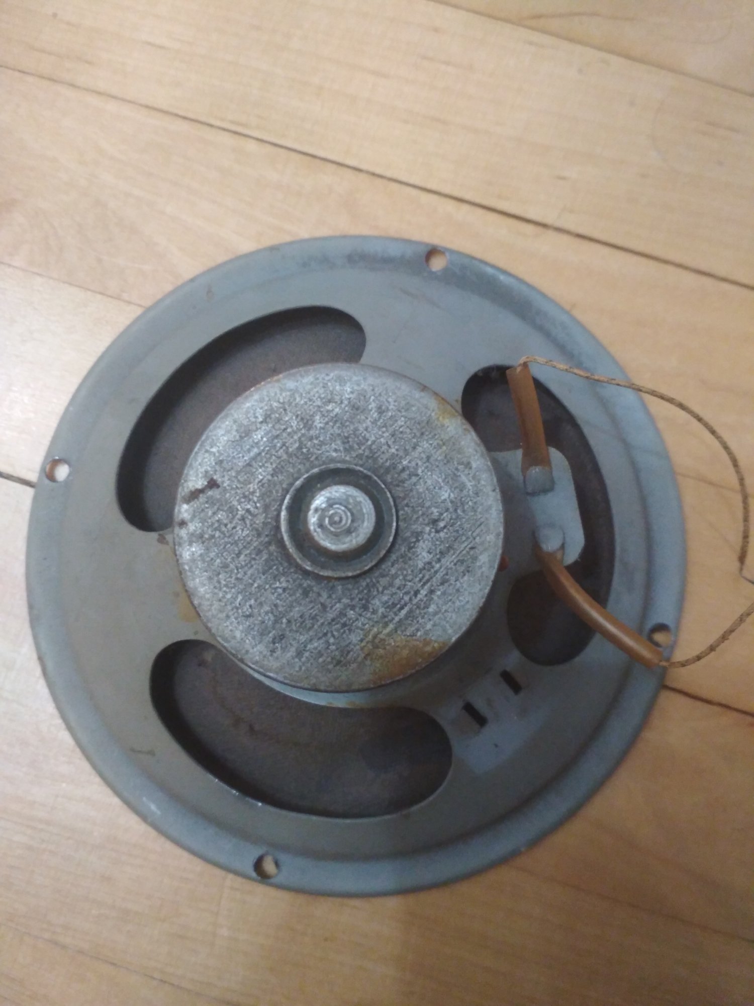

А динамик временно или на постоянно можно взять из более современной радиоточки. По диаметру корзин и крепежу такие динамики совпадают почти 100%. Порой отличаясь лишь магнитными системами.

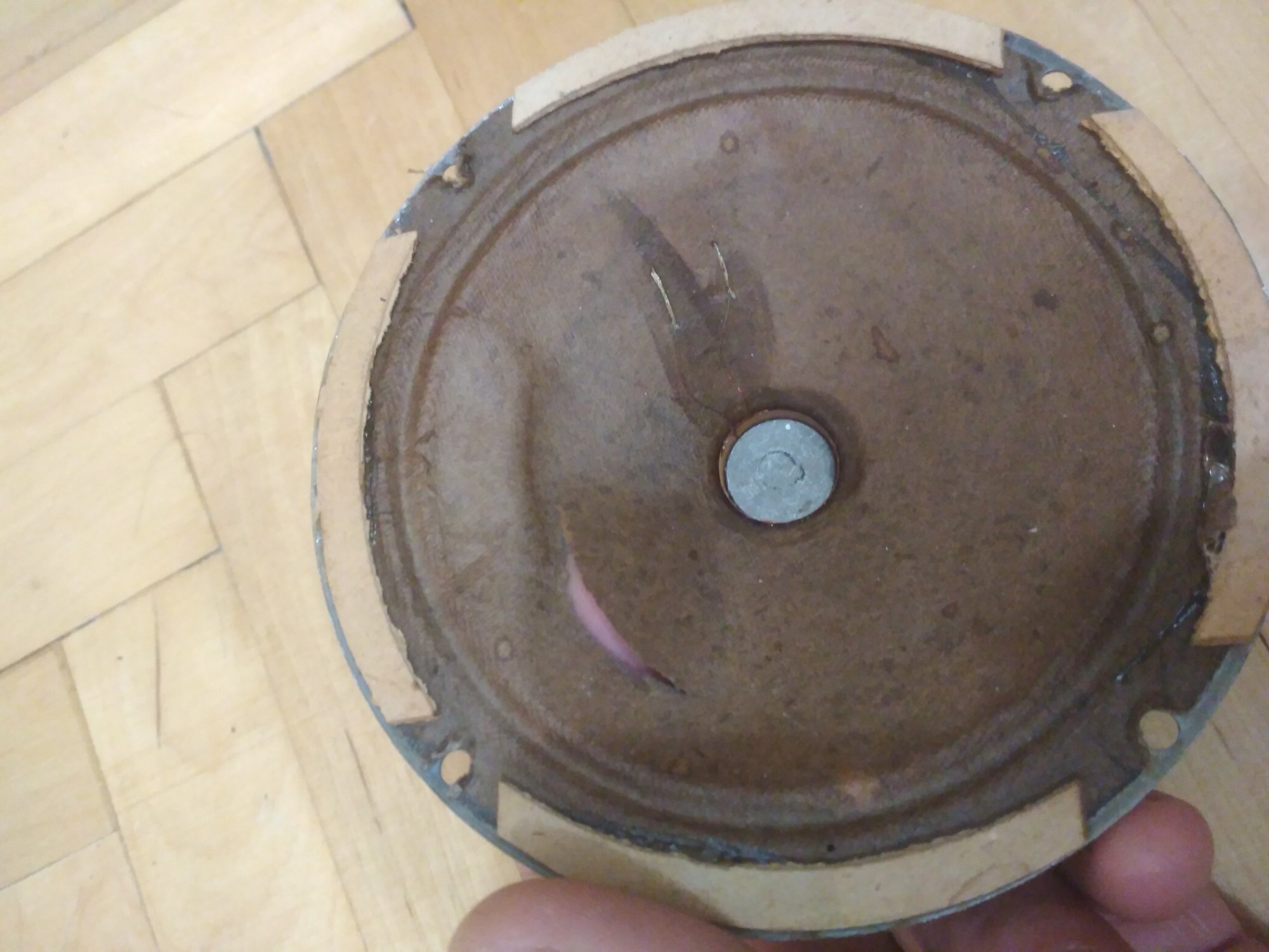

Присматриваю на замену старый бумажный телевизионный динамик.
Динамик, к сожалению, оказался не в самом лучшем состоянии. Диффузор порван, катушка затирает, но не в обрыве. Восстанавливать пока не полезу, опыта и времени нету. Пусть ждет своего часа. Придется в корпусе поселить другой динамик.

у меня есть такой динамик или похожий, но в более хорошем состоянии. Фотки могу позже прислать. У него диаметр около 12см, верно?

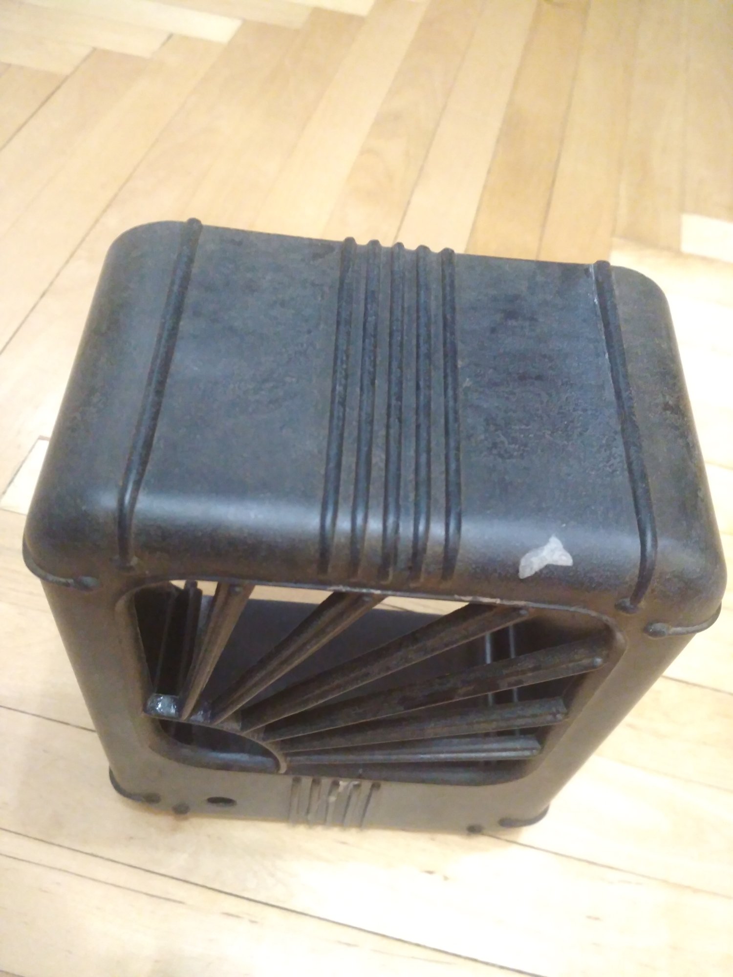

Там со склеиванием одна засада была мелкая - надо обязательно примерить до того, что точно-точно совпадает, так, что трещинка не видна почти - тогда склеится хорошо (цианакрилат, эпоксидная смола) - это не считая обезжиривания, конечно.
Делал как-то мелочи из бакелита, по типу коробочки, склеивал цианакрилатом.

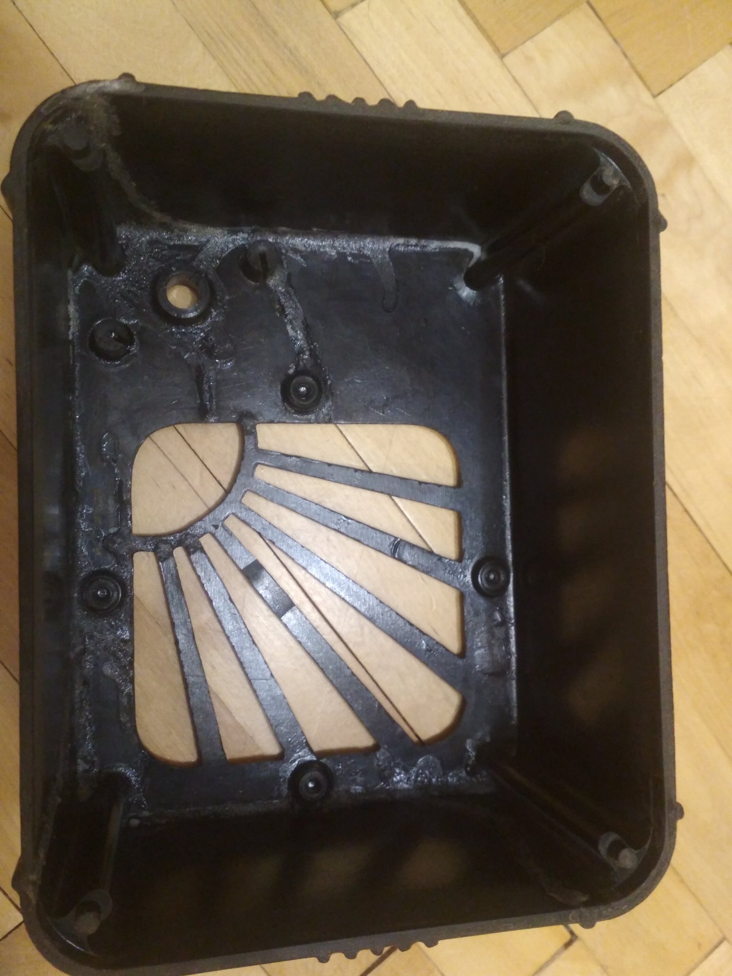

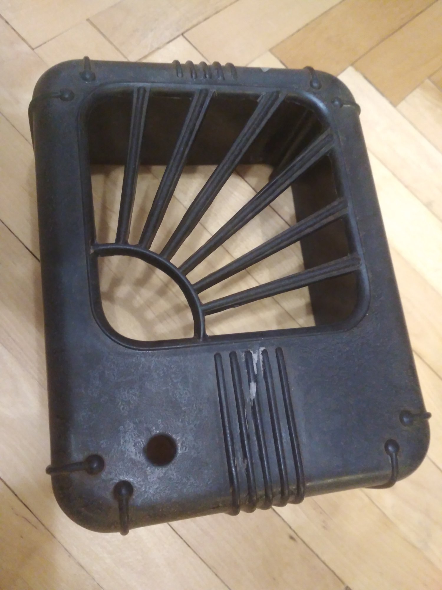

Корпус отмыл от краски, грязи и старого жира, совмещал части, все отлично совпадает. Радует, что все элементы на месте, не нужно ничего наращивать. Швы будут заменты, поэтому после склейки буду шлифовать, матовать и красить.
Крепенько соберите корпус на малярном скотче. Швы-трещины несколько раз пролейте жидким цианакрилатом (сойдёт дешёвенький 505-й). Через мин 20-30 по трещинам/щербинам – цианакрилат с наполнителем (сода, алебастр, финиш-шпаклёвка) + колОр (порошок графита с грифеля карандаша, сажа и т.п. по цвету). Несуразности "шпаклёвки" сразу же убрать (срезать/сошлифовать). Через часок – шкурочка 800-1000 грид с водой. Всё.
*) По желанию – корпус полирнуть. Будет приятно блискучее.
цианакрилат с наполнителем (сода) + колОр (порошок графита с грифеля карандаша, сажа и т.п. по цвету)

Трещины будут заметны, придется красить весь корпус.

Проливаем цианакрилат. Не "тонко" и не "густо" – Чтоб не "черствел" сразу. Поверху чутком тонко и ровненько просыпаем соду (иль какой иной наполнитель). Сразу же стряхиваем/сдуваем лишок. Поверху ещё цианакрилат, и повторяем с содой. И так (возможно) несколько заходов – потихонечку наращиваем. То, что сода вспузырится местами – поф*иг, – пару капель клея поверху (потом срежется/сошлифуется). В окончании – ещё разок цианакрилатом. Через часок-другой можно шкурить (лучше выдержать подольше).
Естессно, все швы/трещины тщательно обезжирить.
В Вашем случае, в соду добавьте мелкодисперсный колОр (швы после обработки будут практически незаметны, а не грязно-белые).
Да, делал не так, сразу все перемешивал. Попробую Вашу технологию, спасибо!

Вполне возможно, что динамик был с дефектом. Например, пыль в зазоре. В те времена на динамики часто не ставили "пыльников". Или покоробилась ЦШ, или подвижка от сырости.
Замерял, внешний диаметр 125 мм.

4ГД-53, 4ГД-8е –> ∅125мм.
Прогерленить подвес (гофры), размять ЦШ, ПАС на окна корзины, и будет более-менее слухабельно.

Андрей Палыч, сделал по Вашей технологии, все отлично. С внутренней стороны вдоль разлома снял немного фаску дремелем, чтобы клей лучше затекал. Клей использовал самый обыкновенный цианокрылатный со строймага. Схватилось довольно надежно. Сегодня еще пройду по внешней стороне, вчера не успел. И можно шлифовать и матовать.+like Фото сброшу позже.

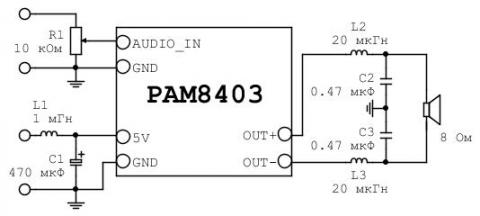

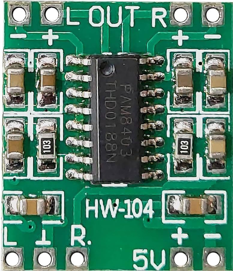

УНЧ - китайская платка на PAM8403, к ней синезубый модуль. Питание от нескольких литиевых 18650 с платой контроллера и разъемом подзарядки.
Если напрямую подключить, то мозг закипит конечно, но будет подключаться примерно вот так:
нахрена этот гемор??? фильтры вам же дали ссылки на нормальные усилители, рам8403 звучит на много хуже проверено
по первой ссылке вообще по блютузу соединился и слушай безпроводной,питать можно от зарядки телефонной там разьем есть или аккумулятор один напрямую,играет пару суток от той же зарядки и заряжается
они двух видов с микроусб разьемом зарядки и тайп-си заказывайте такой как у вас на смартфоне
PAM просто есть и валяется без дела. LTK5128 заказал для пробы с Китая, но ждать долго.
Старичок готов к грунтовке и покраске.

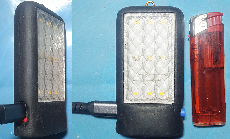

Сейчас 3D-принтер доступен не всегда, тому мелкие корпуса иногда делаю из картона или ПВХ + цианакрилат + сода.
Такой себе простенький ночничёк-светлячёк на сутки-полтора (а может и более) непрерывной, достаточно яркой работы.
В донышке и "на спине" в крышке магнитики. Вовнутрях 1А/ч Li-Po, заряжайка 0.6А, выключайка, резючок-гасилка. "Световод" от светодиодов – прозрачный термоклей. Основа коробочки из картона, поверху по вышеупомянутой технологии нарощено 3-4мм 505-й цианакрилат + сода.
Поделие ещё окончательно не шпаклёвано, не зашкурено и не взбрызнуто акрилкой (только-только предварительно собрал, бо невтерпёж было)
