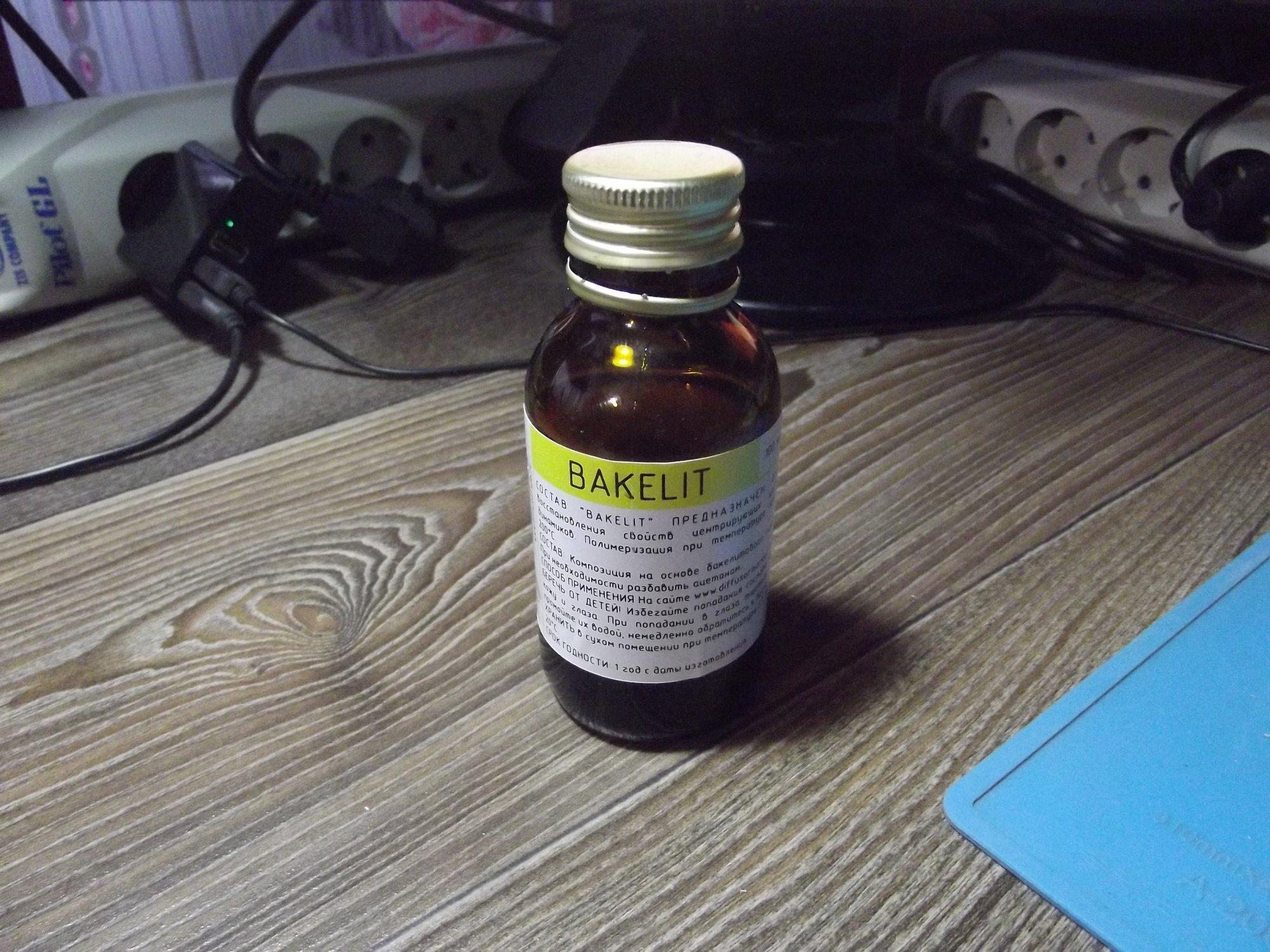

На ДиффузорМаркете есть бакелитовый лак,расфасовка 100мг.Купил недавно через Валтберис,
    486.8 KB · Просмотры: 38
А надо ли?
Вид вполне оригинальный...Покраска может убить весь шарм...Станет как китайская поделка с виду...
Была мысль оставить голый бакалит, но все-таки решил покрасить, родной цвет не вернуть и следы от трещин местами немного заметно.
Сверху будет ручка из кожи на заклепках для переноски, снизу - резиновые ножки. Подумываю покрасить к броский цвет, может даже красный (но это не точно). :unsure: Сзади будет примерно вот так.
Данные громкоговорители выпускались вроде с 1956 года (или даже раньше), так и запишем.
Это будет блютуз колонка, но в старинном корпусе. Я не коллекционирую старые радиоточки, просто понравился внешний вид и захотелось восстановить. :)
А если что, корпус можно и перекрасить, главное чтоб был целый.
В составе есть бакелит, или просто под цвет?

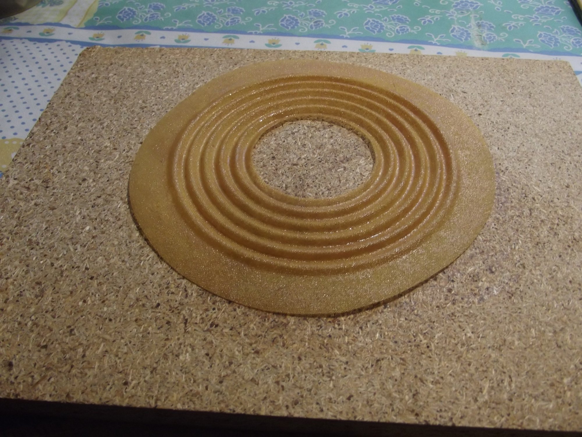

мелкие корпуса иногда делаю из картона или ПВХ + цианакрилат + сода
Андрей Палыч, много цианокрылата уходит на такие поделки? Это поди целую бутыль нужно иметь. У меня ушло на склейку и шпаклевку почти 4 мелких тюбика.
Цвет слегка желтоватый.Вот фото после пропитки ЦШ.
Не задубеет опосля?
На то поделие меньше двух отаких баночек (прайс в рознице 0.4 шша-дол за два пузыря)

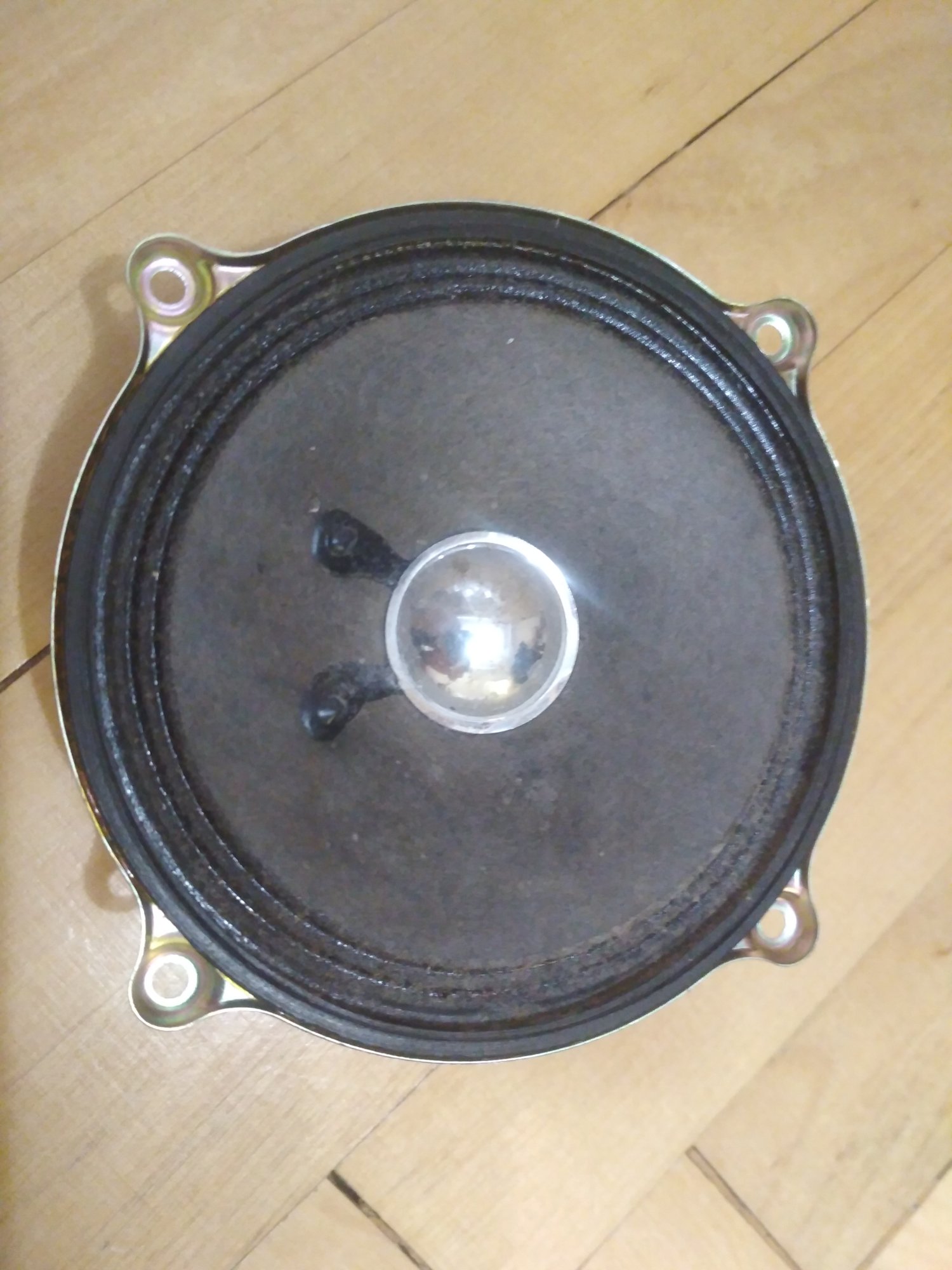

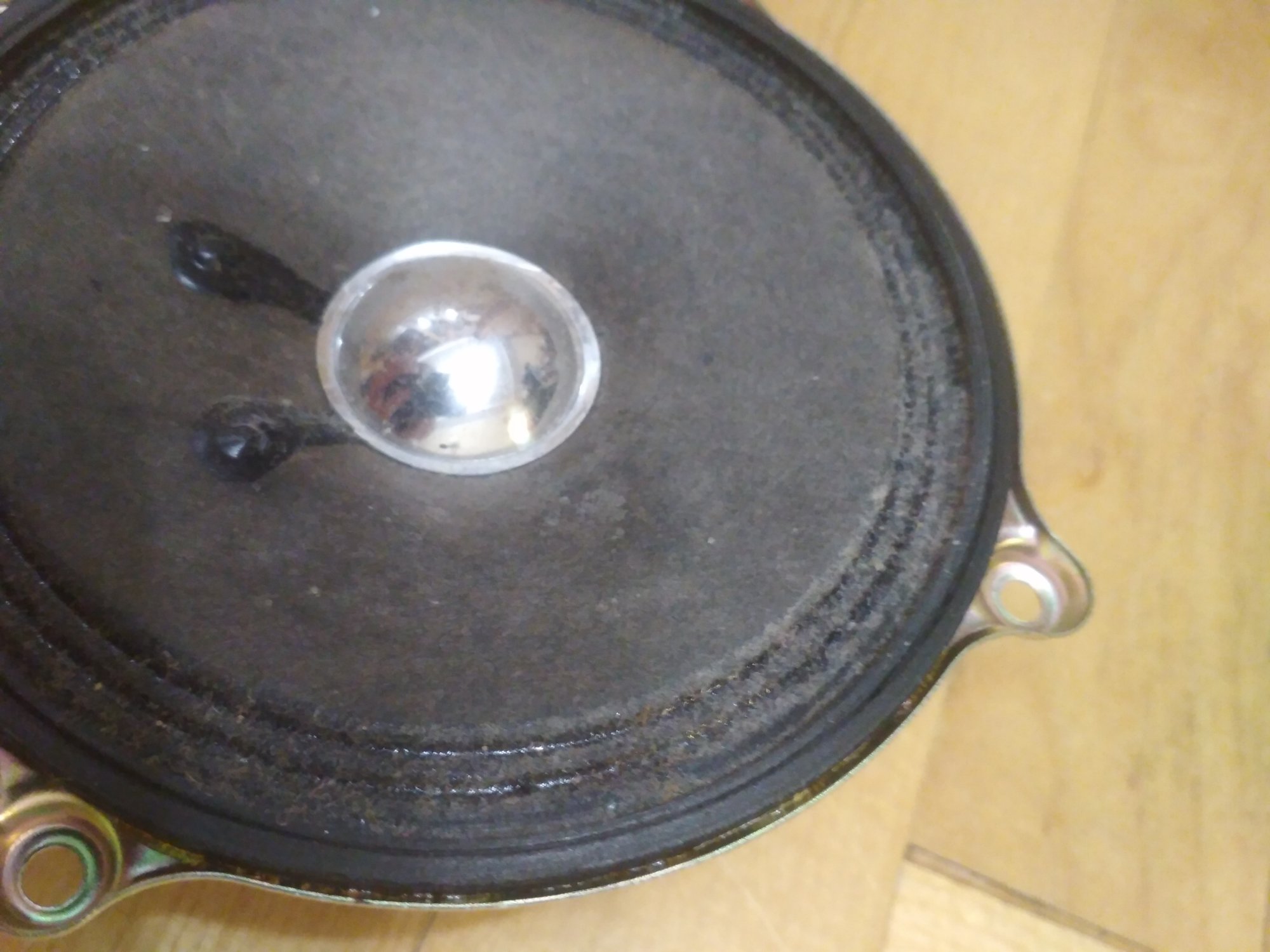

Да, будет блютуз колонка, нашел под нее динамик от старого японского кассетника-мыльницы Панасоник, и еще парочку динамиков.
Вот он, красавец, как новый, немного в пыли, сопротивление по тестеру 3,3 Ом. По размеру становится идеально.
