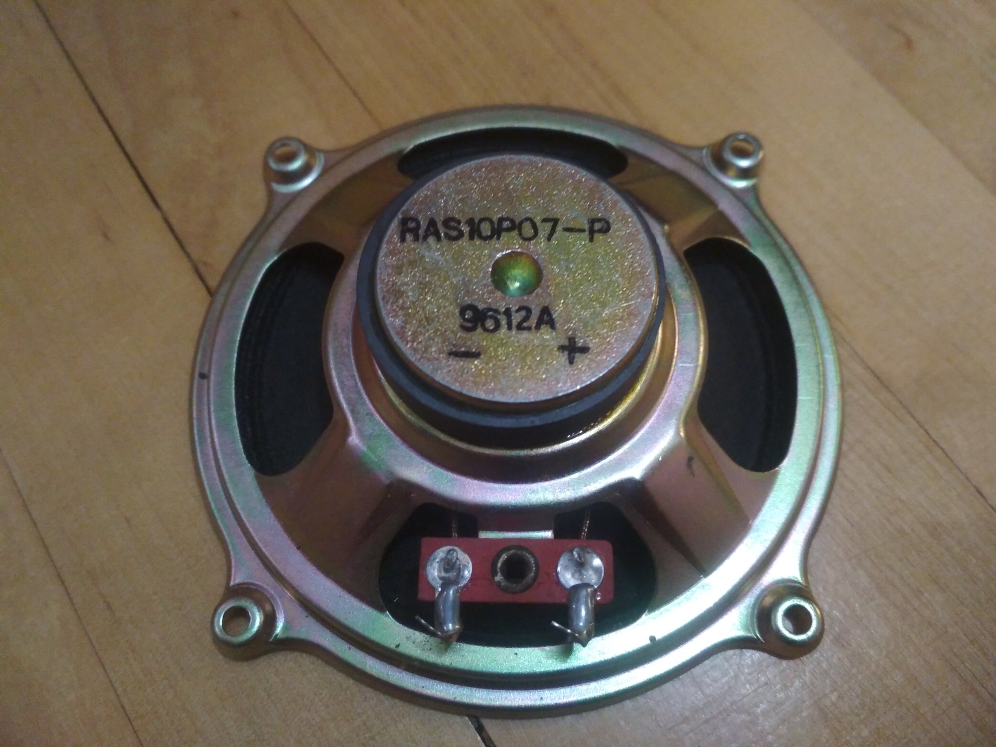

Андрей Палыч, подскажите, пожалуйста, как можно немного облагородить звук?
Плата PAM8403 вот эта:
Динамик Panasonic RAS10P07-P 3,3 Ом вот этот:
Вот тут человек предлагает решение:
Так и сделать? Он намотал 2 дросселя на кольцах T94-2. Из чего такие (или похожие) можно раздобыть?
Или есть другие решения? Буду очень благодарен за подсказки.
Включал без фильтров (через потенциометр 10 кОм) от аккумулятора 3.7 В, звук такой себе.

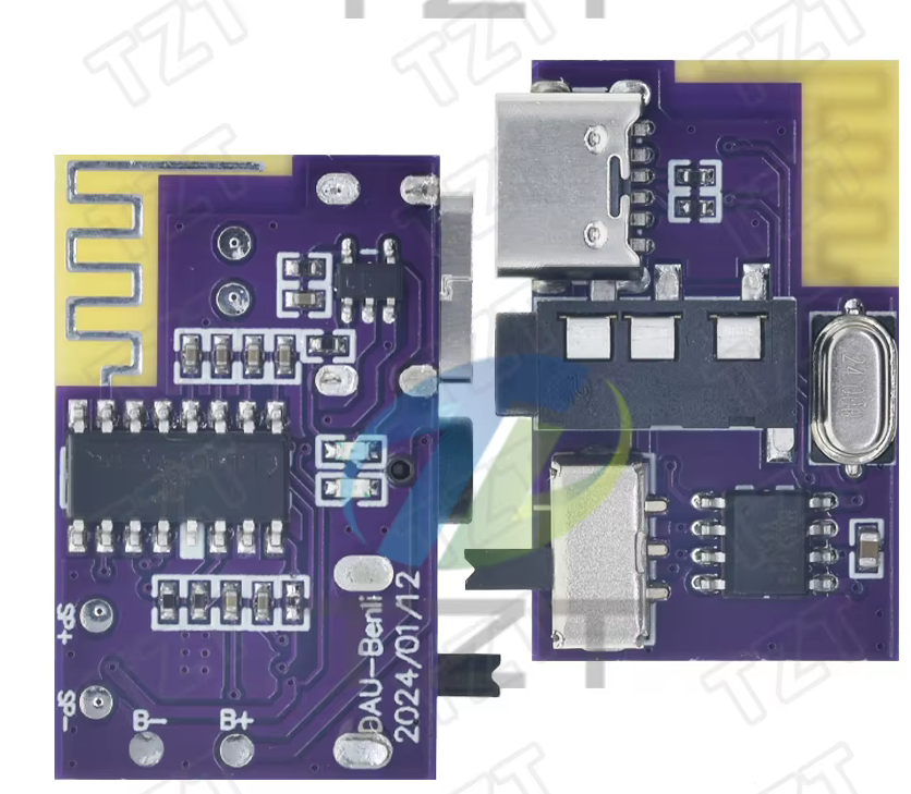

Обычное решение для таких дʼэшек. Фильтр на выходе с восьмиомным дином какое-то улучшение даст.
Индуктивности и ёмкости в Вашем случае собо некритичны: L 10-50-70-100мкГн, C 0.1-1мкФ. Но оно не стОит заморочек.
Куда уж лучше ведёт себя PAM8406, которую можно перевести в АВ-режим (при очень незначительным возрастании потребляемого тока).
НО! Вам лучшее всё таки взять какой-нить кетацкий простенько-дешёвенький модуль с БТ и дʼмоно-веселителем (меньше 1 шша-дол, пошукайте на АЛИ)
К примеру отакэ:
А ОТАКЭ + рубильник AUX/BT, + зарядник батарейки на борту
smile_21 _tea
В таких и подобных модулях практически все дʼэшники.
Вот тут Сергей KSV описывал модуль LTK5128, вроде в AB может работать. У меня блютуз модуль есть отдельно, можно прилепить к нему.
Может его и заказать? Цена пол уе. Динамичек неплохой, может приятно звучать, жалко цеплять к "шумелке".
А вы думаете у вас блютуз модуль сахар выдаёт? За пол бакса не ждите хорошего звука....
Да, согласен, не предел мечтаний. Но D-шник за пол бакса вообще прожигает уши.
УНЧ в режиме D и желание получить "благородный звук" - вещи несовместимые!
