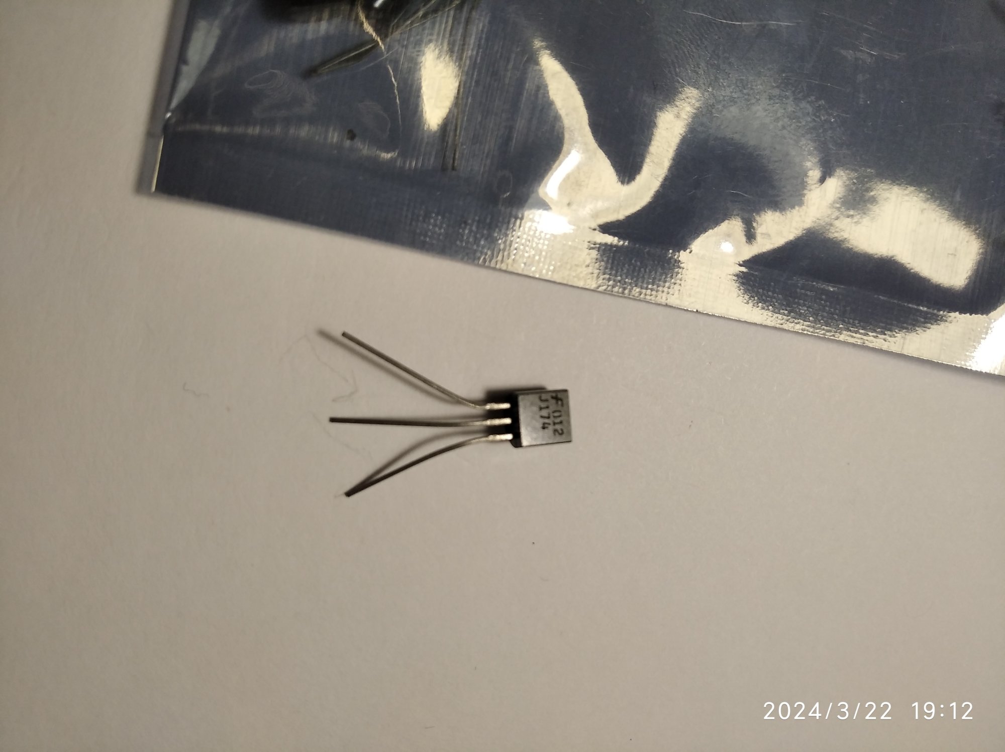

Тут появились пистолетофеты - GanFET в продаже. https://www.chipdip.ru/product/gan063-650wsaq Нормально закрытые, открываются от 3-4 в. Правда, ёмкость целая Нана.
Чем-то похожи на карбидкремниевые. Точка термостабильности где-то в районе 70 А.
А емкость не проблема. Драйвер КП1 легко "прокачивает" и десять нан.
