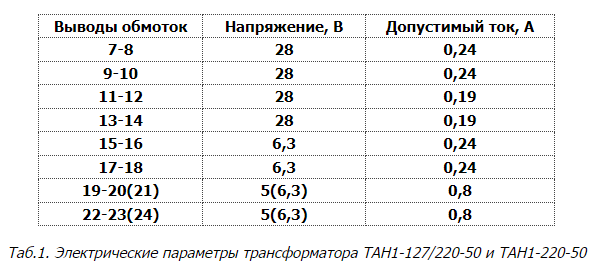

В качестве трансформатора применю тан-1. К 28 вольтам прибавлю или убавлю 6.3 вольта чтобы получить необходимое напряжение.Посмотреть вложение 87711
Очень плохая идея. ТАНы намотаны под предел железа, причем на 220в, а у нас 230в. Как только пойдет нагрузка, он такого насрет в питание!
Я использовал BVEI 42 сначала, но, после облома с доставкой и ценой, перешёл на https://www.chipdip.ru/product/ttp-3-2x18v. Нужно, только домотать немного.

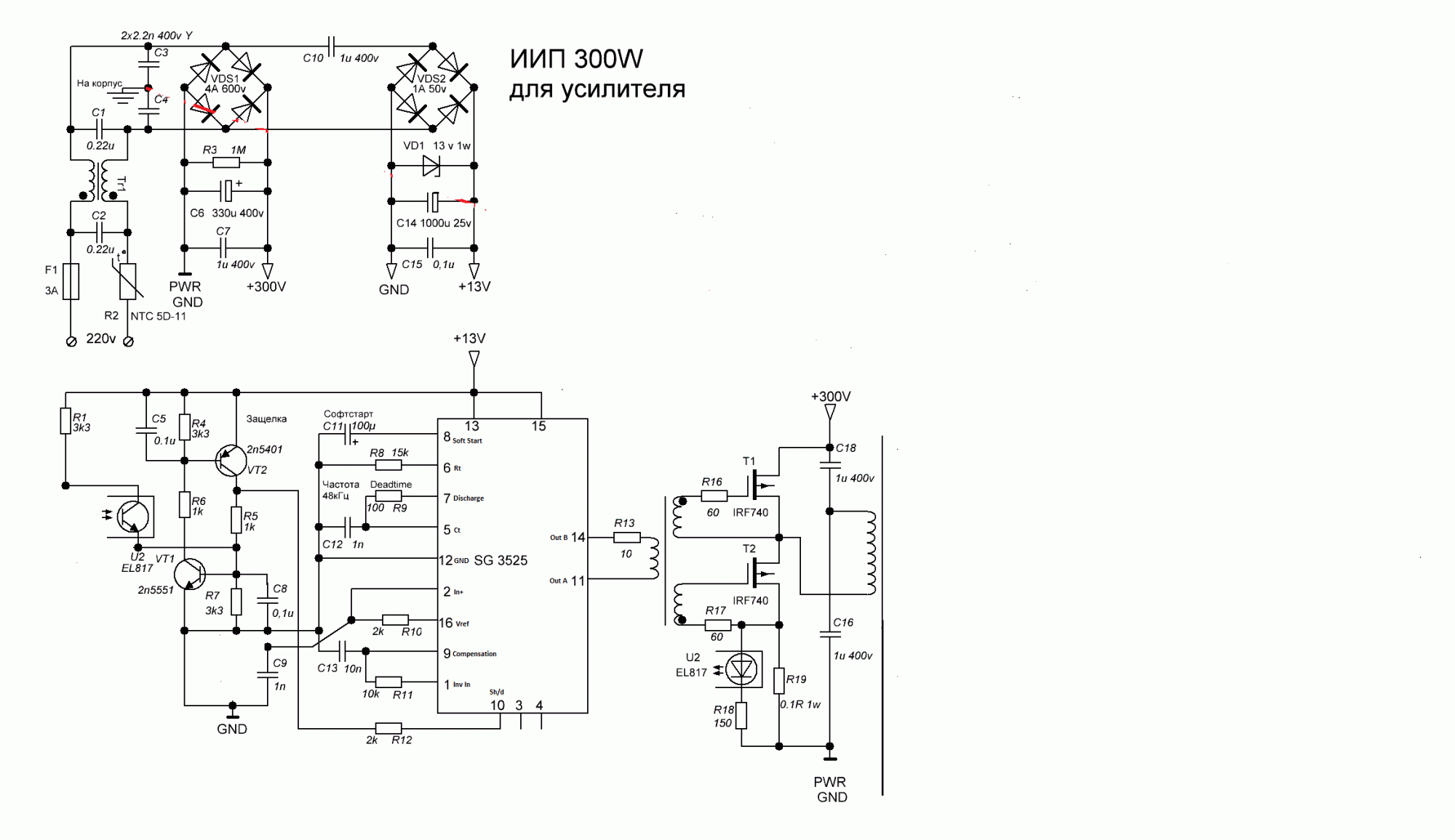

Сравнивал как, по звуку? На своё ухо я большой разницы не уловил, но на ИИП, как мне показалось, присутствует бОльшая детальность в звуке и ВЧ звучит более мягко.
Я выбрал простенькую схему ИИП с стабилизацией, но стабилизация для питания цирка не прокатила, получался при нагрузке перекос по питанию в плечах. Пришлось стабилизацию выкинуть. А без стабилизации присутствует просадка напруги до 2-х В на большой мощности. Вторички я полностью переделал под четыре напряжения.
    11.6 KB · Просмотры: 125

Есть трансы ТА-196
У них 4 обмотки по 28в
Но можно только 2 использовать-соединив параллельно две половины
Или можно все 4, на что это повлияет применительно к Цирку?

Есть трансы ТА-196
По постоянке получится почти 40 В, многовато... Лучше поискать 4 транса на 40...50 Вт с одной вторичкой.
Посмотрел данные транса ТА-196, можно попробовать увеличить количество витков в первичке, из расчёта на ~240...250 В, но тогда может уменьшится макс. ток во вторичках при нагрузке. Там и так макс. 1 А. Это надо нагрузить вторички и посмотреть, как понизится напруга.

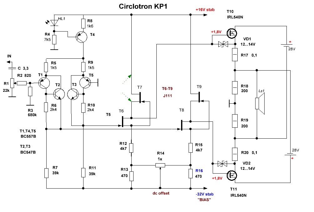

с термокомпенсацией как вопрос решали? Или ссылку на источник, почитать.
Аля ИГБТ считаю перспективны в ВК применять - короткий тракт и пред не "грузят", ПТ из быстрых (слаботок) были, есть и будут, биполяры в УТ (полевые ТОРМОЗНЫЕ ВСЕ, Миллер, тем более из ретро) от 40МГц - аналогично (второе - пик ту пик с ними только и открывать по максимум в раскачке)
На большой мощности драйвер уменьшает смещение. Даже на вертикальных мосфет ТП не увеличивается, а на латералах, СИТ, Jfet - тем более.
Латералы, СИТ тоже не грузят. ИГБТ пробовали, звук никудышний.
На биполярах вот по такой схеме, как предложил Bordodynov, АЧХ валится уже после 12 кГц.
Если есть желание, можно дифкаскад на биполярах (Шиклаи) собрать. Я получил на выходе дифкаскада макс. амплитуду 16 В. Драйвер на jfet J111 будет меньше нагружать дифкаскад, тогда может и полоса АЧХ расширится.

Ще краще замінити R7, R11 на токове дзеркало. Одразу додасться підсилення в петлю. яке можна буде розміняти як на спотврення, так і на полосу.
jpatay
7 Янв 2024
292
195
10
Нововолинськ
Токове дзеркало вже є на Т4. То що, тоді три буде токових дзеркала?

Ефективний опір навантаження першого дифкаскаду стане більшим за 39 кОм. Підвищиться підсилення в петлі.
6,904
3,395
147
С чего это полевые стали "тормозными"? Когда в реальности все с точностью до наоборот?
Де Ви побачили "петлю" в КП1?
Какой еще Миллер в каскаде ОИ? А в каскоде ОС/ОЗ?

достаточно засунуть в симулятор и увидеть эффект Миллера
Для этого и существует в КП1 местная обратная связь в ДК, а также каскод. Неплохо бы почитать немного теории ( с практикой):
Сверкните-ка этим "симулятором", по отношению к "КП1".
Тяжело им, бедолагам, схемы с jfet симулировать... поэтому и сидят на биполярах.
