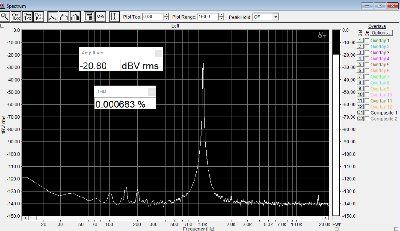

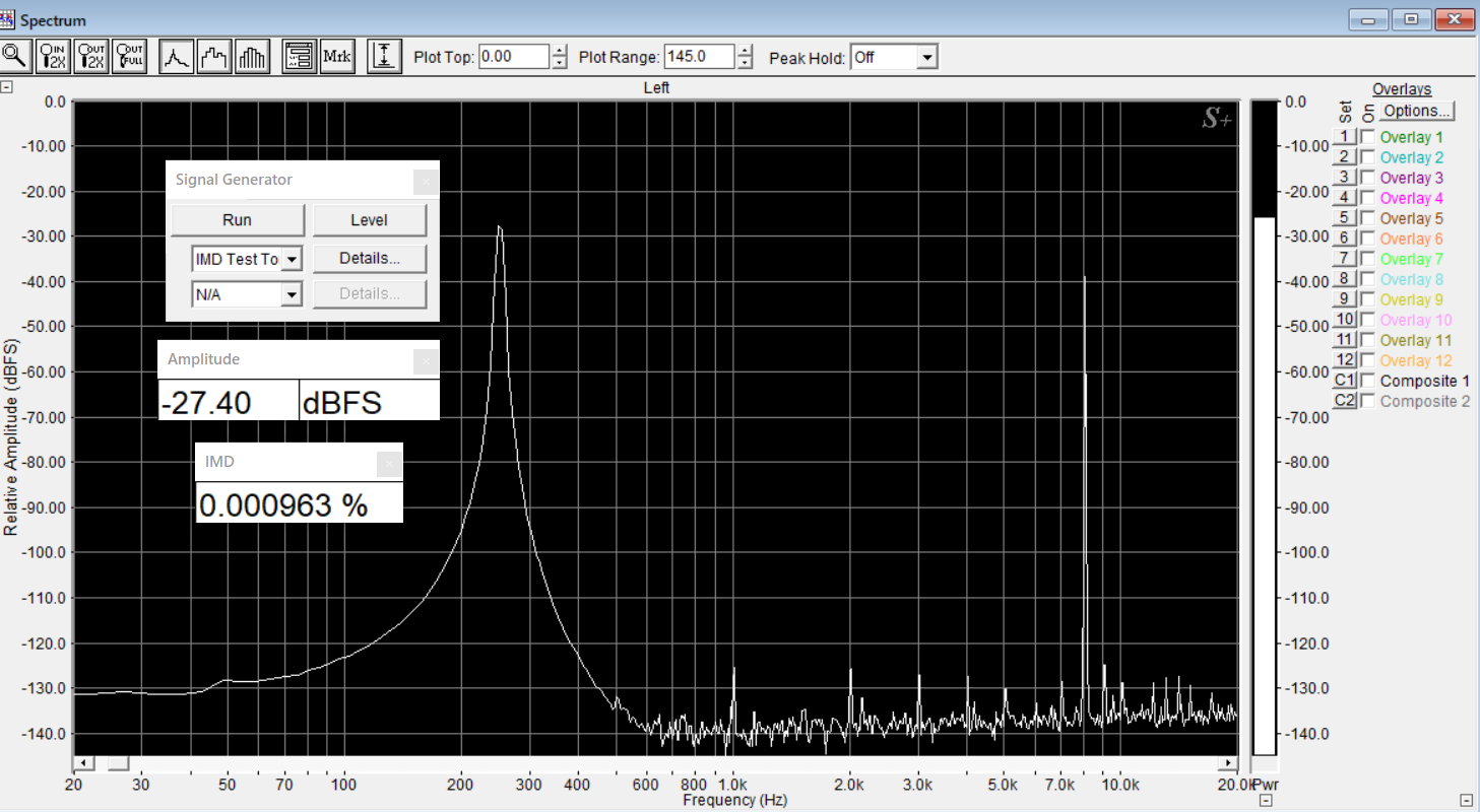

Здравствуйте! Меня Женя пригласил на данный форум, рассказать об опыте измерений параметров УНЧ. Спасибо за приглашение, рад новому знакомству, что могу – расскажу!
Я только осваиваю работу с измерительным комплексом.
Имеется звуковая карта E-MU 0202, б/у. Она старенькая, но у неё есть хорошее достоинство – «Ground Lift» - переключатель развязки цепи заземления, специально для этого дела покупал.
Сначала освоил RMАА, потом SpectraPlus, недавно запустил комплекс Шмелёва.
ПК у меня тоже старенький, 2-х ядерный, приготовил специально для данных измерений.
Меня мои хорошие знакомые, которые пользуются измерительными комплексами, сразу же ориентировали на программу Шмелёва, категорически отметая все остальные.
Но в интернете есть хорошие посты, где ребята делятся опытом работы с измерительными комплексами RMАА и SpectraPlus именно с такой звуковой карты как у меня или подобной. А с ЗК тоже масса подводных камней
Поэтому я решил двигаться постепенно.
Но всё заработало нормально только тогда, когда на ПК установил ХР (сохранилась хорошая версия с нормальными драйверами). Тем более, что E-MU 0202 выпускалась под ХР.
По тесту самой ЗК RMАА и SpectraPlus выдавали THD с тремя нулями после запятой. По шумам ЗК тоже прекрасная.
Конечно, комплекс Шмелёва во многом удобней, графически богаче, выведены все показания на дисплее и т.п. Но я менее категоричен, нормально можно сделать измерения в любой программе, тем более, что зачастую показания относительные. Поэтому здесь пойдёт любая мало-мальски нормальная ЗК, не нужна здесь крутая ЗК.
Вначале, когда учился измерять параметры цирклоторона, ничего не мог понять, при измерении шёл сильнейший возбуд. Случайно переключил «Ground Lift» и всё устаканилось. Уже потом от Жени понял специфику выхода цирклотрона (я в этом деле новичок).
Измерительный комплекс откалибровал и на данный момент делаю измерения на 70% громкости.
Вот в основных чертах.

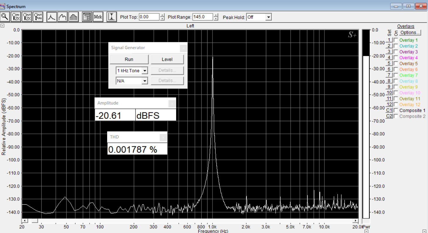

Проверил свой генератор. г3-118 на вход Asus Essence STX II. На вход Lexicon lambda все гораздо хуже. Нужно искать внешнюю карту с качественным балансным входом. Ну это если настраивать по самым минимальным искажениям.
jpatay
7 Янв 2024
292
195
10
Нововолинськ
Такими искажениями можно пренебречь. Главное, чтобы генератор точно настроить на ту частоту, которую измеряет Спектра.

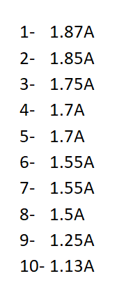

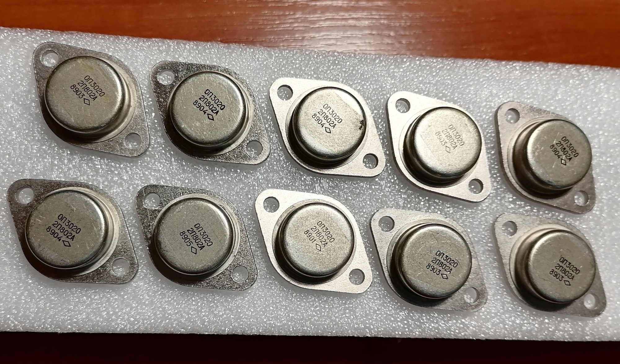

Евгений, Сергей, насколько точно нужно подбирать выходные кп802 в случае если включать по два параллельно? Суммарно на общий ток начальный или чтобы два в паре были с одинаковыми токами?
Пришли 10 штук по 8 долларов примерно. Вот что намерял.IMG_20240213_131705.jpgСнимок экрана (118).png
jpatay
7 Янв 2024
292
195
10
Нововолинськ
Их, желательно, не только подобрать по нач. току, а ещё по нескольким точкам. Это Сергей подробнее объяснит. Если КП802 будут с разной крутизной, то при изменении тока покоя, будет смещаться "ноль" на выходе.
Леонид, я бы сначала поставил в плечи ВК по одному КП802 с резистором 0,1 Ом и измерил спектр. А уже потом, для сравнения, измерить спектр с двумя КП802 в плече. Кстати на одиночных КП802 были получены наименьшие искажения по сравнению со всеми мосфетами.. Единственный недостаток, так это большое вых. сопротивление, но звук мне понравился.
Так будет правильно, но сложно в подборе. А ещё лучше 4 шт. с одинаковыми токами.
Да уж... дорого, но по сравнению с Токинами - дёшево. _hm_
Вот что намерял.
По 4 шт. на канал и не сильно получится поставить, а вот по два можно отобрать такие пары: 1,55/1,55 А, 1,7/1,7 А, 1,87/1,85.

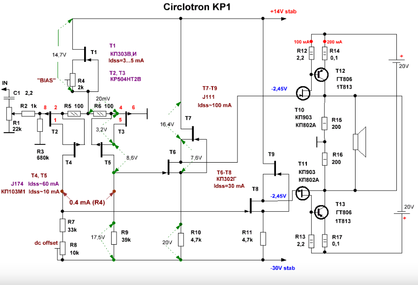

Евгений, а в этой схеме вместо кп302г возможно использовать j111? Выходные будут кп802 без германия.
jpatay
7 Янв 2024
292
195
10
Нововолинськ
Можно, только хорошо бы на низ поставить пару 111-х с меньшим нач. током, если такие найдутся. На 111-х макс. амплитуда 10 В, на выходе драйвера, у меня получилась при смещении -1 В. А для КП802 нужно будет, примерно, -3 В, т.е. если подстроить необходимое смещение подстроечником R4, тогда макс. амплитуда уменьшится. Но это уже надо будет смотреть по факту. Я ставил панельки на нижний этаж драйвера и подбирал полевики. Также и в дифкаскаде ставил панельку на сборку и на Т4, Т5. Транзисторами Т4,5 придётся симметрировать плечи дифкаскада по постоянке.

А не пробовали в качестве транзисторов т4, т5, использовать что ни будь из сборок кр504нт? Или они не выдерживают по напряжению?
6,911
3,398
147
По напряжению они выдержат, но будут близко к пределу. Проблема в том, что плату придется делать под микросборки, а для монънтада транзисторов она будет не удобна. К тому же этих токовых микросборок уже почти не раздобыть.
В скором времени сам подробно перемеряю полтора десятка КП802А. По той же рекомендованной методике. Если сделаете так же, то будет видна полная картина статистики. Ну и можно будет обменяться для компоновки пар.
jpatay
7 Янв 2024
292
195
10
Нововолинськ
Мысль была поставить в каскод сборки, но у сборок есть разброс. Резисторы 39 кОм нужно подобрать в пары, как можно точнее. И резисторы на 100 Ом - тоже, но лучше их увеличить до 200...300 Ом. Точнее их номинал подобрать можно будет по меньшим искажениям. И всё равно падение напряжения 17,5 В на резисторах 39 кОм будет отличаться, поэтому придётся подбирать Т4,5. Для начала R7,8 нужно заменить одним резистором 39 кОм и на двух парных резисторах 39 кОм добиться одинакового напряжения. Для себя любимого надо хорошо отстроить схему, иначе клиппинг получится не симметричный.
