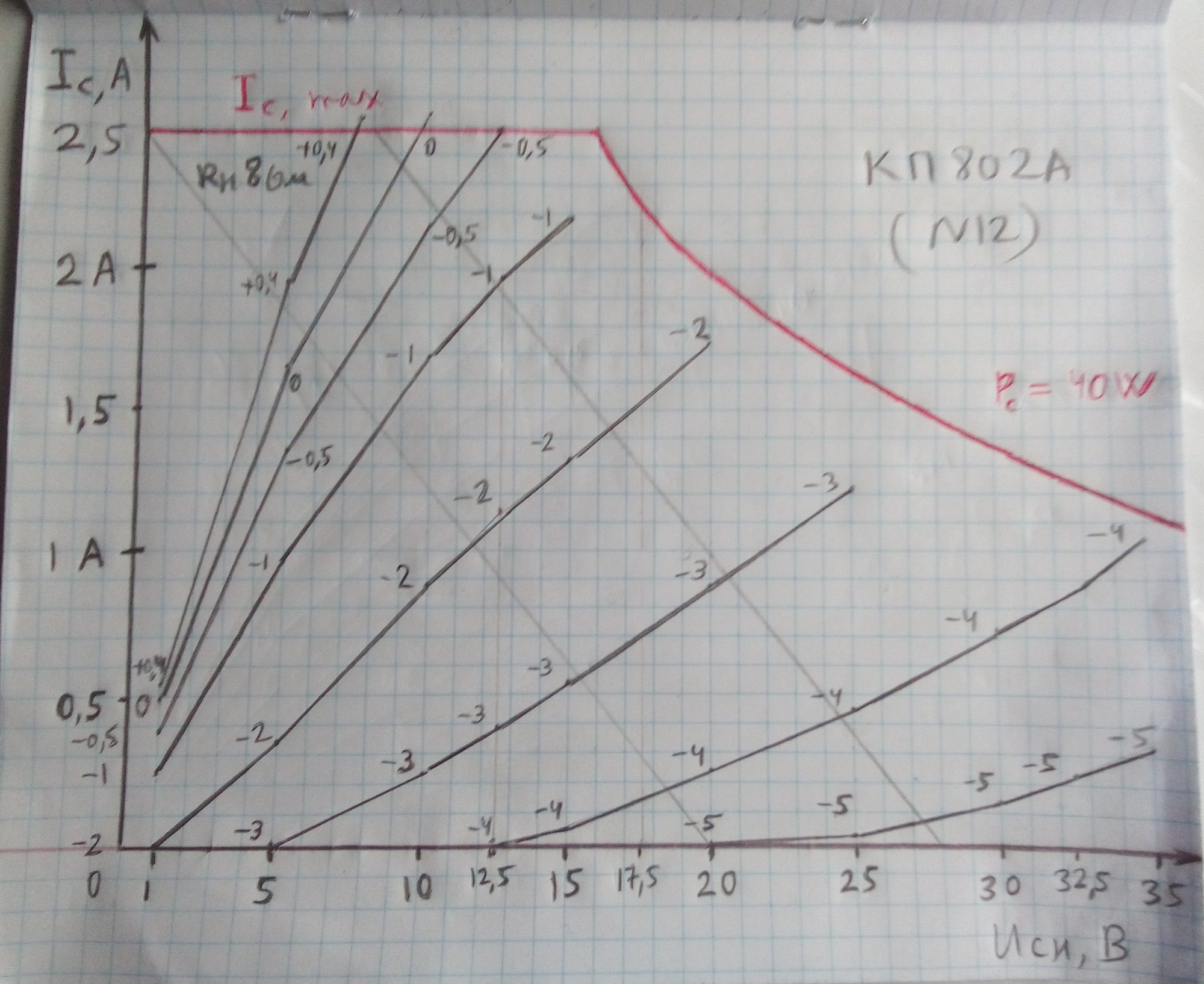

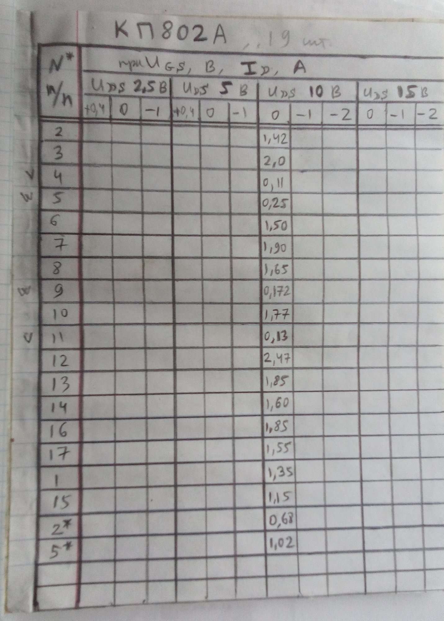

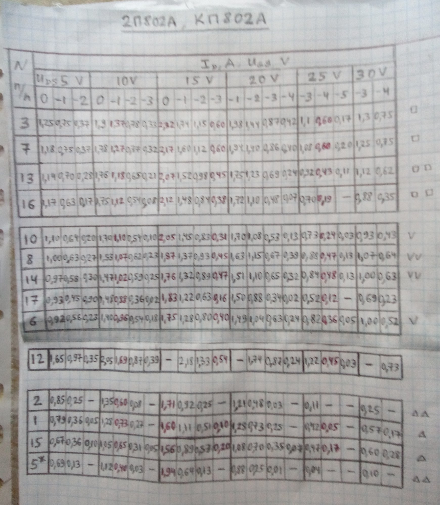

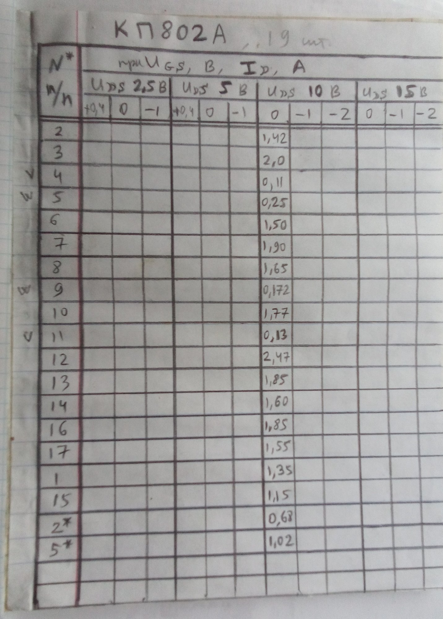

Из имеющихся 19 шт. КП802А подробно измерены "сильноточные", с наиболее "левой" триодной характеристикой.
Образовалось 3 вполне удовлетворительных квартета.
Несмотря на сильный разброс не только по току стока, но и по крутизне.
"Слаботочных" оказалось 4 шт, притом могут образовать не только две пары, но и квартет.
Для этого их надо будет измерить на более высоковольтном стенде.
"Слаботочные" тоже весьма ценны. Так как могут быть использованы в ламповых "трансформаторных" SE вместо ламп - максимальное напряжение сток-исток у КП802А пол киловольта. К тому же им не понадобится большое напряжения на стоке. Из-за гораздо более полного использования левого поля ВАХ, в отличие от ламповых триодов.
Также они могут быть использованы в ВК цирклотрона, в уже проверенной связке с мощными германиевыми транзисторами, например КП802А/ГТ806, КП802А/1Т813.
В итоге выпали из парования всего 3 транзистора из девятнадцати.
Был бы массив побольше, и они нашли бы себе пару.
Среди них особняком выделился номер 12. С крутизной в рабочей зоне, при нагрузке 8 Ом, около 0,5 А/В. Вот бы таких несколько квартетов, и КП801А,Б не понадобились бы.
Во вложении сводная таблица по части точек измерения. Красным подкрашены основные точки, находящиеся в "коридоре" близости к нагрузочной линии 8 Ом.
Массив промеров по всем точкам вносился в рабочий журнал, по ним сразу же строился график ВАХ.
График наглядно показывал, правильно ли идут линии от участка "холодных" точек к "горячим".
"Горячие" точки даже при измерении в доли секунды имели разброс, график помогал уточнить значение тока стока. Выбрать правильное значение.
Сводная таблица заполнялась не из рабочего журнала, а по данным индивидуальных графиков ВАХ.

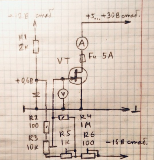

В стенде кремниевый диод заменен на германиевый. При нем напряжение на затворе (+0,4 В) не превышает его порог открывания.

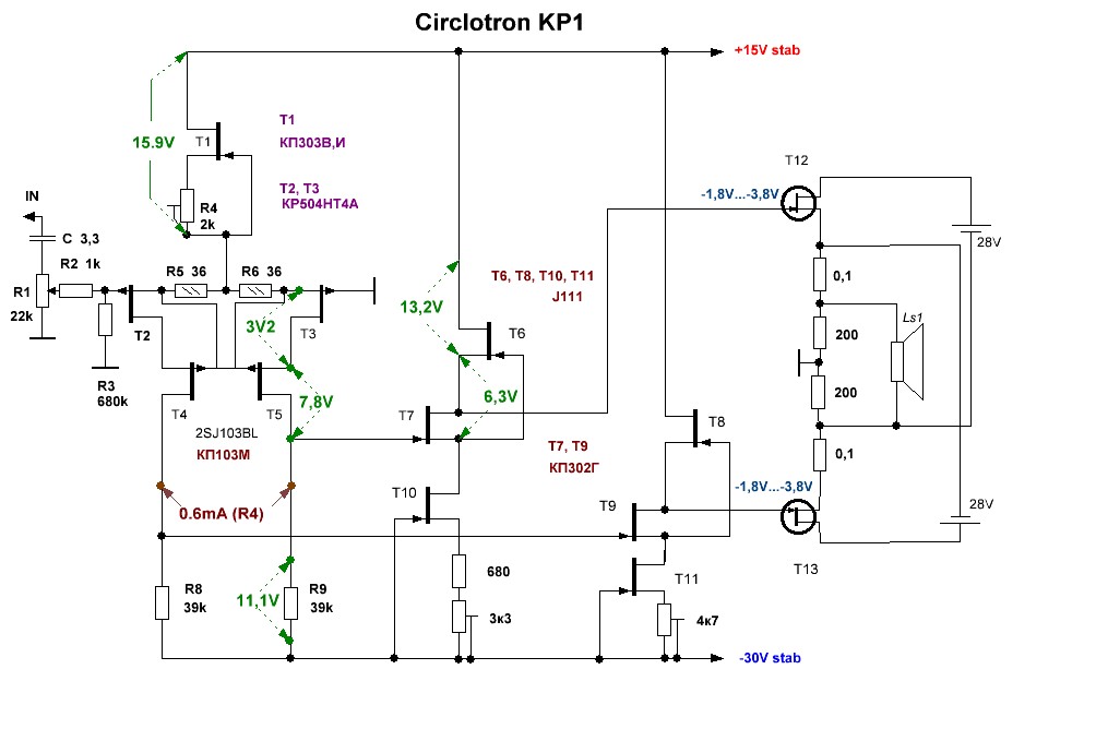

Давно думал, как ввести регулировку смещения на затворы ВК. Сегодня в одном плече драйвера запаял ГСТ. На КП302Г регулировка смещения оказалась в небольших пределах, а вот на J111 получилось, то - шо надо. Без уменьшения усиления на выходе драйвера, смещение можно регулировать в пределах от -1,8 В до -3,8 В. Это я готовлюсь к установке КП802 в ВК. ;) Подстроечник в дифкаскаде на 10 кОм можно не ставить. Ноль на выходе теперь можно установить подстроечниками в драйвере.

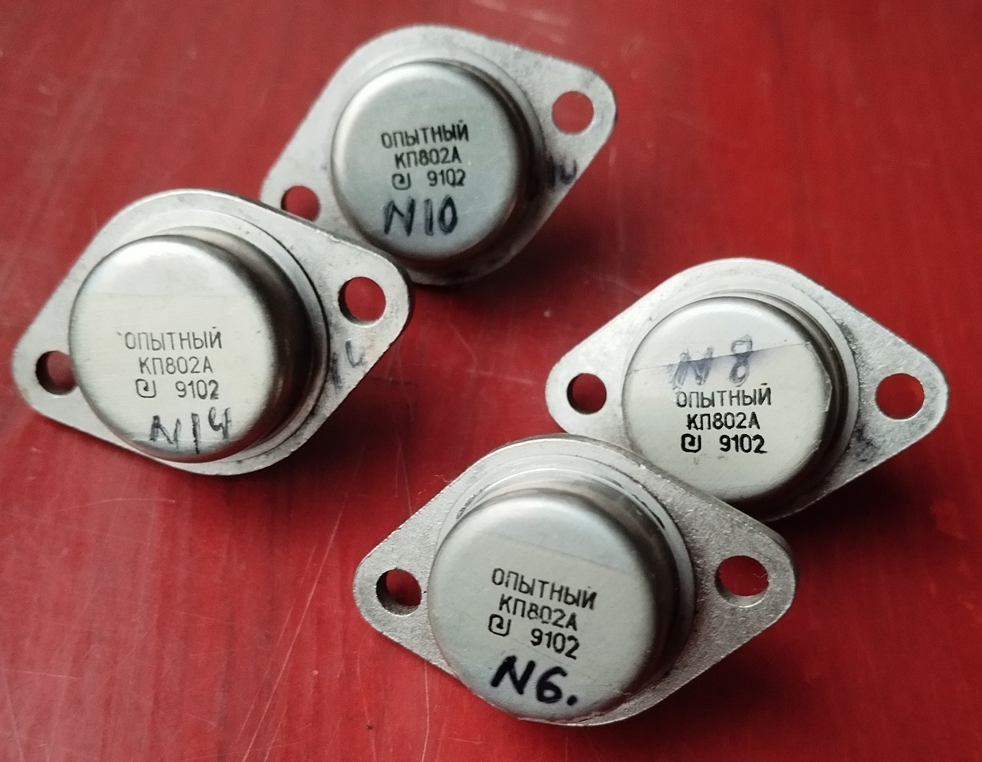

Пары в квартете 6 и 10, 8 и 14.
Они в таблице сообщения 632. Из трех квартетов, которые в ней выделены квадратиками, треугольниками, и "птичками", это наиболее близкие пары по смещению, составившие квартет.
При 25 В сток-исток, и токах покоя стоков в районе 0,2..0,5 А.
7,357
3,805
167
Да, смещение. ориентировочно -4...-4,5 В.

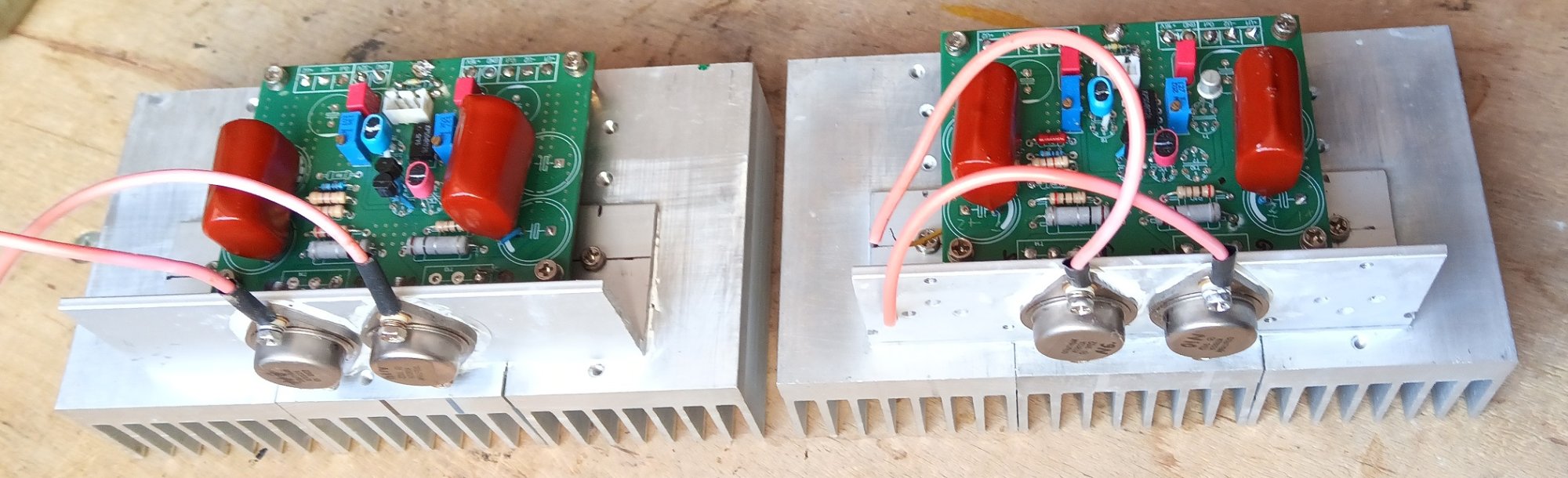

С трудом, преодолев лень, закрепил на радиаторах всё до кучи. Теперь осталось подкинуть БП, настроить ТП и закинуть в корпус усилителя. ;)
28,303
13,621
Тихо буркну, что тесно посаженные на тонкий уголок транзисторы взгреют друг дружку немного сильнее. чем ежели растащить их в стороны.
Это я в курсе, но на одном уголке (справа) были ещё по краям ГТ806, и чтобы было красиво, я на втором радиаторе сделал также. Не хотелось пересверливать отверстия, не люблю слесарку. Да и на плате отверстия под выходники получились почти напротив КП802.
28,303
13,621
Это я в курсе, но на одном уголке были ещё ГТ806, и чтобы было красиво, я на втором радиаторе сделал также. Не хотелось пересверливать отверстия, не люблю слесарку.
Еще идейка утолстить подошву уголка вторым уголком, прикрученным симметрично основному. .Излишек уголка убрать.

Красиво смотрятся платы!👍
На места под ГТ806 хорошо бы поставить толстые пластины, поближе к транзисторам.
Для утолщения "мяса" уголков в этих местах. Хорошо бы с упором торцов пластин в радиатор.
Транзисторы нагружены меньше чем на четверть от предельной мощности, но все же...

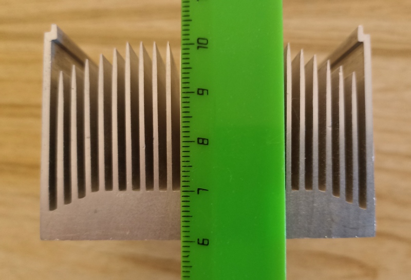

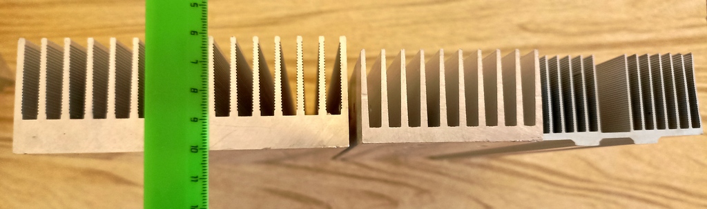

Беда почти всех современных радиаторов под мощные транзисторы отсутствие толстой 8-10 мм основы ( подложки ). Ещё 12 лет назад столкнулся с этой проблемой, правда нашёл тогда отличные радиаторы с подложкой 10 мм, пришлось правда резать их , марку не помню.

токоизмерительные резисторы - я от таких китайских избавился
Женя, я после настройки ТП эти резюки на 0,1 Ом, закорачиваю. Юрик мерял, в былые времена, гармоники с этими резиками и без них, так без резиков меньше гармоник.
Ничего там не надо, я гонял на этих радиаторах КП801 и КП903/ГТ806 и как говорят пацаны:"Полёт нормальный".
КП802 - это же СИТы, разгона ТП не будет. А ещё эти радиаторы я на низ корпуса прикручу через термопасту и будет дополнительный отвод тепла.
Утолщение мяса,
Толщина "мяса" на этих радиках - 12 мм, нормуль.
Совершенно верное замечание. А в старинных радиаторах толщина подошвы убывала от центра к краям, в соответствии с теплопотерей при передаче тепла на края.
Долго искал, но нашел нужные радиаторы для Ашника, чтобы подошва толстая, а ребра вертикально обдувались. На деле гонят прокат в виде длинной рельсы с ребрами вдоль. И куда с ней? Усилители строгать, как у Марк Левинзона, с ногами из таких радиаторов ....

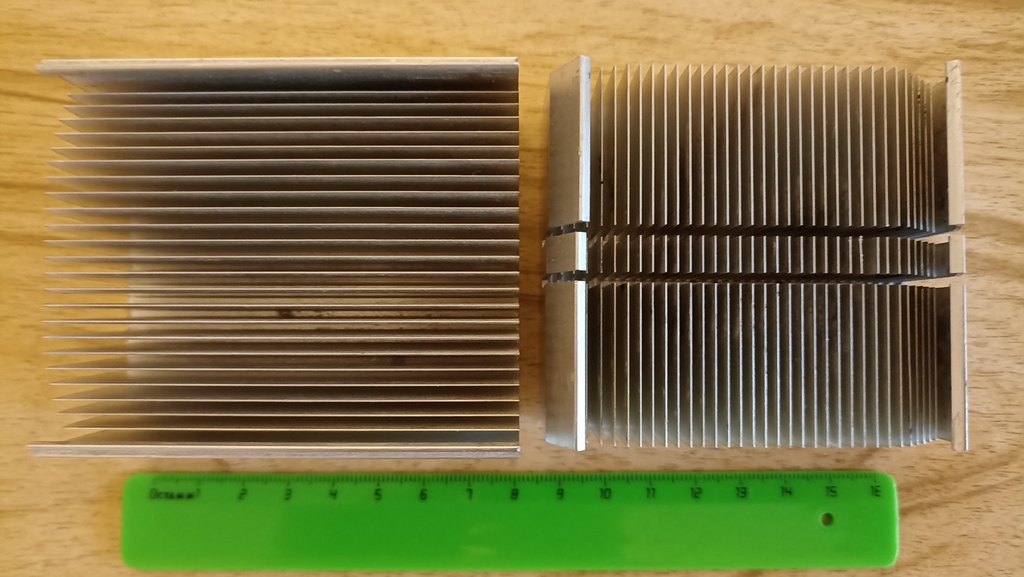

Ребра вдоль можно разреженно порезать прорезями впоперек, с шириной прорезей милимметров пять-шесть.
Будет как бы аналог игольчатого радиатора.
Еще момент. Часть красивых на вид радиаторов отлита из литьевого сплава, типа силумина. Достаточно хрупкого, и существенно менее теплопроводного, чем чистый алюминий.

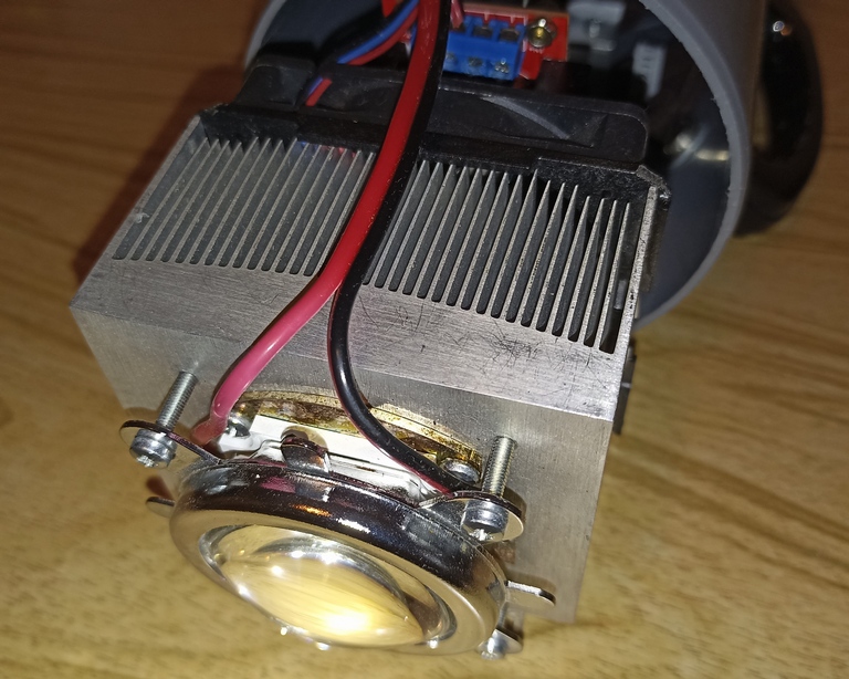

Да, трудно сейчас найти с толстой подошвой порядка 10мм и более .
Сейчас масса радиаторов с менее тонкой подошвой.
Кстати, с толстой подошвой можно поискать радиаторы от старых компов ,размер их более 70х80 мм .
У них толщина подошвы убывает к краям и на них можно устанавливать вентиляторы 80 мм.
Можно сделать чтобы вентиляторы начинали работать при достижении определённой температуры ,питать их меньшим напряжением для малого шума.
Один такой радиатор с вентилятором у меня в переносном фонаре на мощном 100 Вт светодиоде работает непрерывно с потреблением тока 2,6А при напряжении 32 Вольта.
28,303
13,621

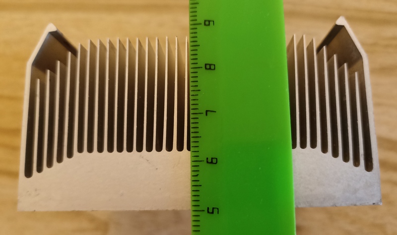

Толщина подошвы увязана с толщиной пластин и расстоянием между. Узкие щели между пластин намекают на принудительный продув.

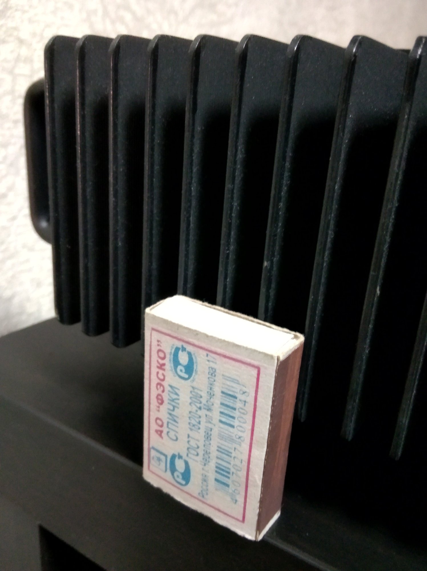

Да, его максимальная эффективность при наличие кулера(так как это компьютерный радиатор и предназначен для работы внутри корпуса компьютера) ,но и в пассивном(без кулера) режиме он эффективен для отвода тепла.
Расстояние между пластинами 2мм не нарушает полностью конвекцию воздуха при естественном охлаждении .
Такой радиатор при естественном охлаждении способен отводить тепло от германия до 20Вт , от кремния - до 25-30Вт .
С кулером до 70 - 80 Вт.

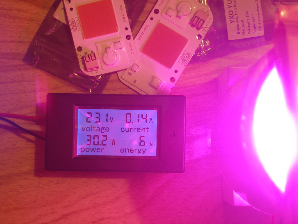

P.S.
Прогоняю на таком радиаторе без кулера мощные светодиодные светики 30Вт и 50Вт....

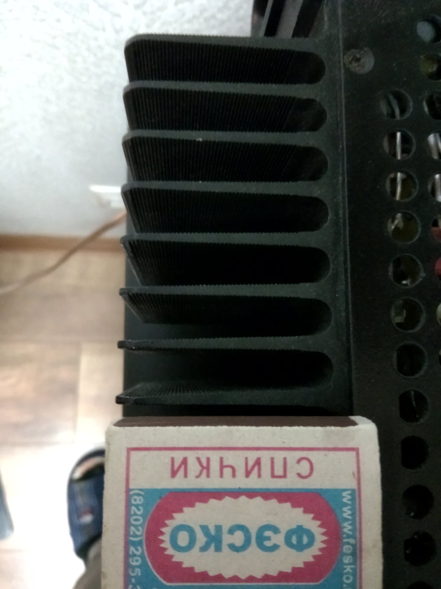

Минимальное расстояние 3 мм, но гарантированная работа естественного охлаждения обеспечивается при расстоянии 5-6 мм.

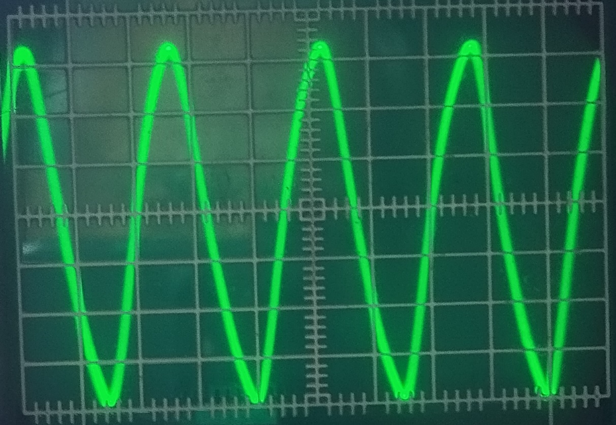

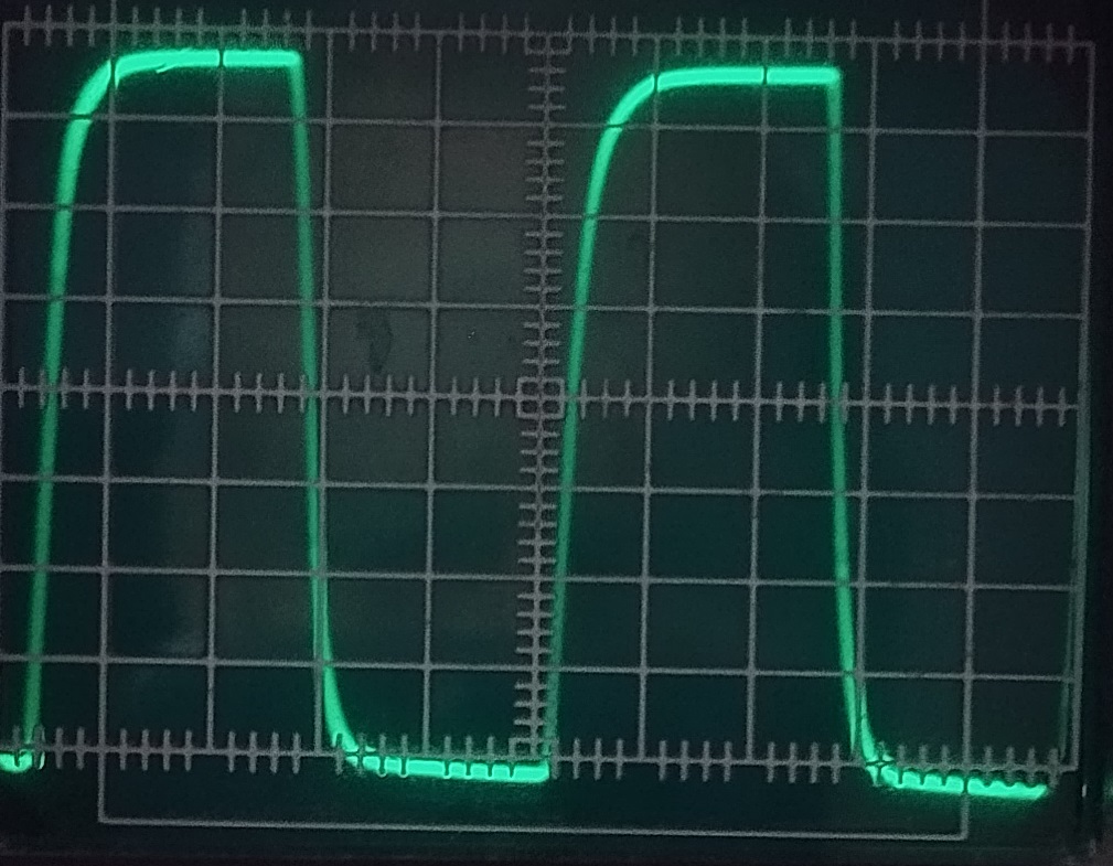

Меандр 100 кГц, нагрузка 6,8 Ом.
АЧХ линейная до 100 кГц.

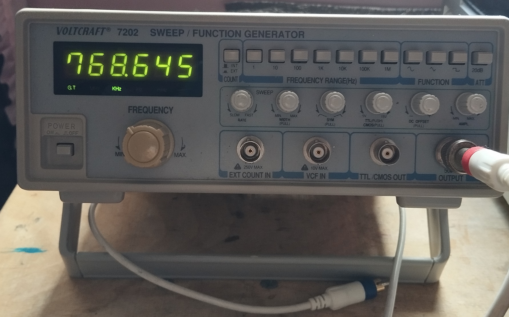

768 кГц, но этот метод не точный. Хотя здесь точности большой и не надо. Rн=6,8 Ом.
28,303
13,621
Посмотреть вложение 134568Посмотреть вложение 134569
Точнее не нужно, минус 3 они и в Африке минус три. Вырождение меандра обычно совпадает с спадом амплитуды.Если сквозной ток не вмешается раньше..
