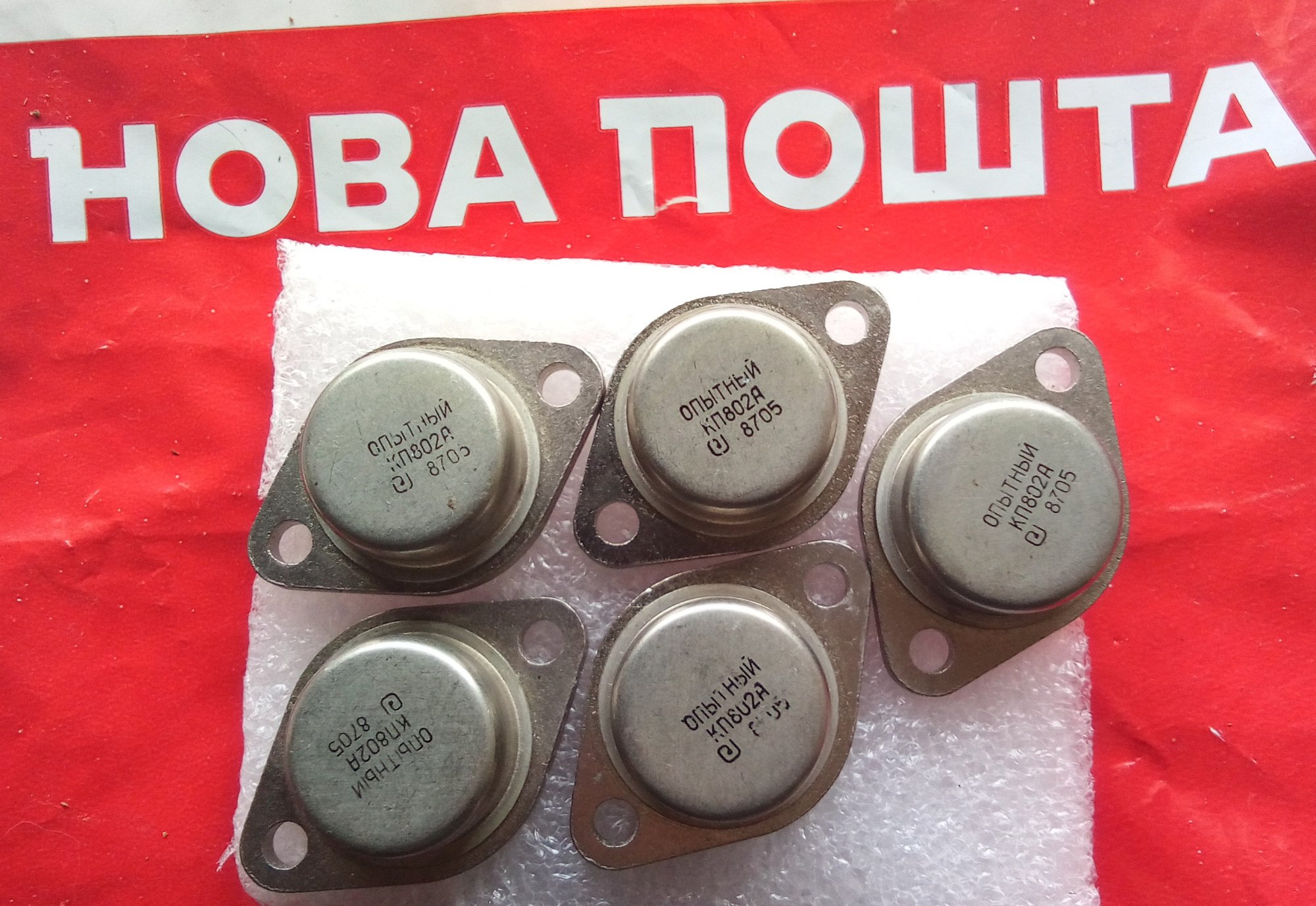

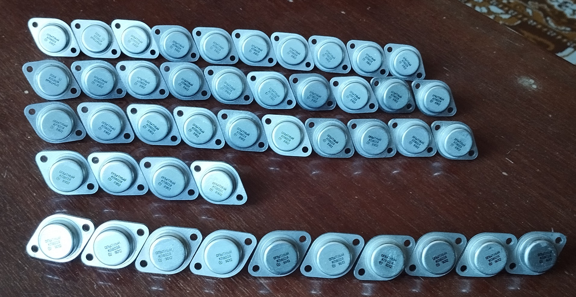

Случайно попался Клондайк полевиков 44 шт. КП802А, 8902 - год выпуска, 10 шт. из них 9012 - год.
Теперь придётся измерять долго и нудно...
ой, такая же беда. Накупил за недорого всякого раритета. и что теперь с ним?
Планы другие, сочинять схемы пока некогда. Хап, хап, все хап. Наверху уже не хмурятся, смеются.

Измерил 44 шт. КП802А на начальный ток, разброс - опупенный. Ещё предстоит измерить по нескольким точкам на напругах 12 В и 24 В. 37-й транзюк - полный дохляк. Ток - 0,02 А.

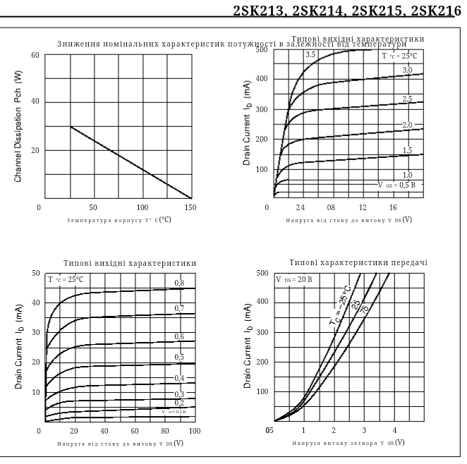

Подскажите пожалуйста , вместо кп903 ( кп903/гт813) возможно ли применить 2sk214 ?
Надо пробовать на макете.
28,303
13,621
Вот даташит, истинный латерал, от Ренесас . И есть пара SJ77 https://adatasheet.com/pdf/detail/2...m_source=www.chipcity.ru&utm_medium=datasheet
Но это не аналог 903-го ни разу. 903й джифет, нормально открытый, тогда как 214 нормально закрытый, открывается от нуля.

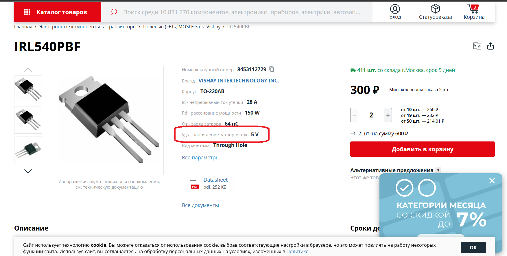

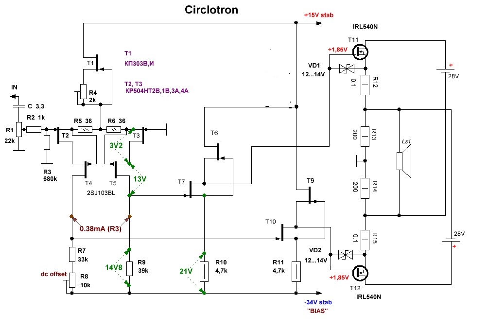

Всё будет работать. Смещение придётся выставить до +1,5 В. Прекрасно у меня работали мосфеты IRL540N со смещением до +2 В, а латералы - тем более. В этой теме должна быть схема на IRL540N, надо поискать.
28,303
13,621
IRL540 N - с малым порогом открывания?
И таки да, в цирке нужно открыть транзистор, дальше он сам себе смещение добудет из нагрузки.
Вот рабочая схема на мосфетах IRL540N, останется только рассчитать номинал резика в истоке 2SK214 и подстроить смещение под необходимый ток покоя.
7,357
3,805
167
Вполне можно пробовать его вместо КП903, в связке с 1Т813 ("гражданских" ГТ813 ни разу не встречал).
Он хоть и не нормально открытый, но почти таковой.
Так как работает практически от нулевого смещения. При +0,2 на затворе имеет ток стока в районе 3-4 мА. В этом отношении он похож на германиевые биполярные транзисторы, не имеет "ступеньки" открывания.
Естественно, смещение будет другое, плюс на затворе, но судя по ВАХ, не выше +1,5 В.

Окрім іншого, виділяю час на вимірювання частини "клондайку" КП802А, що на світлині повідомлення 664 цієї теми. Тих, які не утворили явних, надійних квартетів при вимірюванні по кільком точкам.
Як і раніше, на кожний транзистор робиться графік індивідуальної ВАХ, частина даних заноситься з лабораторного журналу в таблицю. Таблицею легше зводити в пари, чи квартети, аніж оперуючи купою листів графіків ВАХ.
На завершенні цієї лабораторки будуть виміряні КП802А з малим, і дуже малим струмом.
Їх вже є деяка кількість, яка може утворити пари, або навіть квартети.
Вони підуть в тім числі на заміну ламп, в типово лампові трансформаторні підсилювачі.

А Вы в курсе, что выходные не открыты СОВСЕМ!!???
по импеданс выходной, вообще, молчу.
Это он специально так устроил в схеме западло, в поддавки играет?
