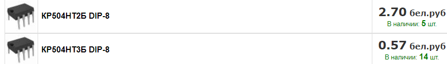

Я попробую блоки питания светодиодных лент на 24 вольта. На выход поставлю на небольшом радиаторе lm350t с напряжением 20 вольт.
Завтра пойду заберу в местном магазине кр504нт3б. У них смешная цена. Буду вставлять в панельку и возможно получится альтернатива кп103м, которых у меня совсем немного.

Завтра пойду заберу в местном магазине кр504нт3б. У них смешная цена. Буду вставлять в панельку и возможно получится альтернатива кп103м, которых у меня совсем немного. Посмотреть вложение 87400
Может получится, но тогда равнять напруги плеч ДК придётся перебиранием сборок. Ещё на С-И сборки КР504НТ2В необходимо получить напряжение не ниже 3,5 В.
Сборки 3В, 4В ещё более токовые, но у нас их нет.

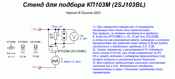

Вот начальный ток при 12.7 в.
И в двух полевиках сборки нач. ток одинаковый?
Придётся поставить панельки под сборки. Для начала лучше ставить сборки с бОльшим током. Обычно чем больше начальный ток, тем больше будет падение напруги на сборке 2В.

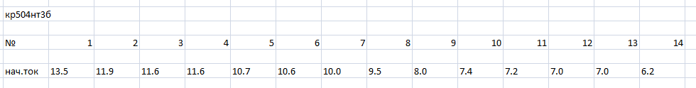

Разница токов в пределах погрешности измерений. На одной или двух отклонение не более 1 - 2 процента. Остальные нормальные ( одинаковые) токи. Минус что по паспорту 10 вольт как и у 103 полевиков но Сергей писал что они и 20 вольт держат. Подбирать буду по такой методике...

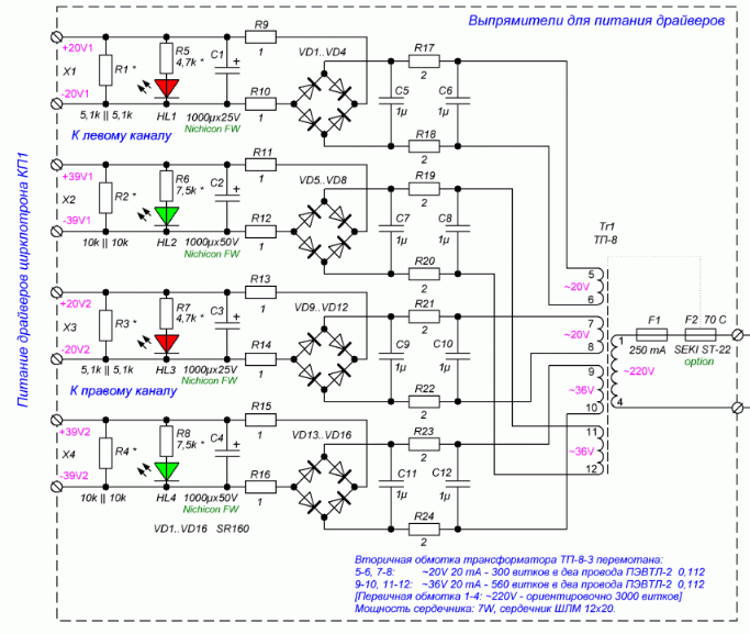

Собираю выпрямитель питания драйвера. Нужны ли конденсаторы на 1 мкф перед диодными мостами?

А зачем они там?
Поставил бы на вход трансформатора, по первичке, сетевой фильтр.

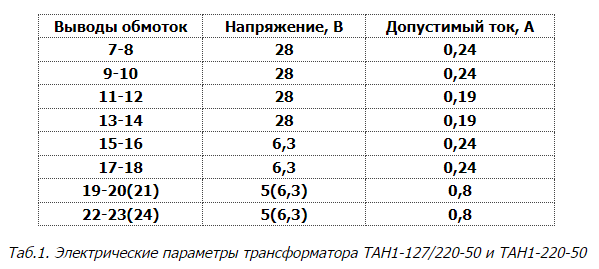

В качестве трансформатора применю тан-1. К 28 вольтам прибавлю или убавлю 6.3 вольта чтобы получить необходимое напряжение.

Конденсаторы C5..C12 совместно с резисторами R17..R24 образуют дополнительные фильтры по переменному току в цепях вторичных обмоток трансформатора. Разумеется, эти конденсаторы можно не ставить, или поставить меньшего номинала, или предусмотреть установку вместо них цепей Цобеля, соответствующим образом изменив рисунок печатной платы. При прослушивании в своё время Цирклотрона КП1 я обратил внимание, что с емкостями C5..C12 по 1 мкФ звук стал чище, чем с емкостями по 0,1 мкФ, а влияние цепей Цобеля на звук я вообще не заметил, поэтому и оставил вариант, который понравился больше всего. Думаю, что этот вопрос не настолько принципиальный, и каждый может сделать так, как ему больше нравится. https://audiohobby.ru/articles/dva-cirklotrona-v-edinom-konstruktivnom-ispolnenii.html
6,904
3,395
147
Вы ведь не ставили тогда сетевой фильтр? Он куда эффективней подавит мусор в сетевом напряжении.
Пленки перенес бы на выходы мостов. Пишут, что цирклотроны чувствительны к качеству емкостей фильтра питания.

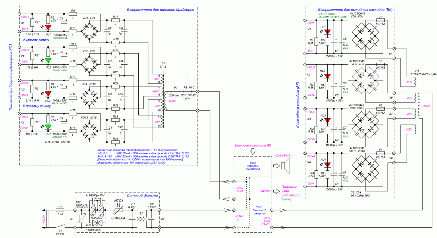

У Пушкова, который повторял КП1 стоит фильтр сетевой. Но он еще и эти резисторы и конденсаторы добавил.

На выходе вторичек должны ставится снабберы. Ищи информацию об этом.

Снаббер это последовательно соединенные резистор и конденсатор. На Веге поищите наверняка есть там для чего ставятся параллельно вторичке и как выбираются номиналы элементов.

Жоден стабілізатор не замінить налаштованого снаббера.
Снаббер потрібен, аби зменшити завади від діоду випрямляча, який вимикається. Аби овдиоуфайл не чув впливу діодів.
Детально про причини, наслідки, як побороти завади і налаштувати снаббер під ваш випадок у Марка Джонсона.
