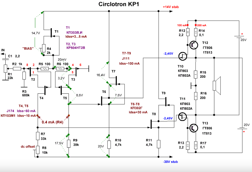

Пришли транзисторы кп302г1. 100 штук. Разброс начальных токов от 23 до 35 ма. Какие предпочтительнее в качестве т6, т8?

На Т6Т8 пары с меньшим током, на Т7Т9 - с током поболее, тоже парные.
И покажите все напряжения, что будут.

Леонид
т7 и т9 у меня будут j111 c начальным током 100 ма. Вместо т4 и т5 хотел применить сборку 504нт3б. кп103 м у меня малое количество для подбора а сборок 504 много и они все ровные. Возможно нужно снижать напряжение - 30 вольт для безопасной работы сборок. Выходные кп802 или кп903 с германием. Мощность большая не интересует. Если будет 5 - 10 ватт максимум это достаточно. Нагрузка или 4а32 -2у4 или что ни будь на 8 ом широкополосное.
Всё будет зависеть от напряжения смещения, а величина напряжения смещения будет зависеть от нач. тока КП903, КП802. Если смещение получится ближе к нулю (-1...2 В), тогда лучше 111-е. При смещении -3...4 В - КП302Г1 с нач. током 35 мА.
Должны выдержать.
Если будут в ВК одиночные КП802, тогда лучше применить ширики на 16 Ом.

Достал с антресоли пачку J111, навскидку взятые дали начальный ток стока 92 и 95 мА, с питанием 9 в. Ощутимо нагрелись при замере.
Там же нашел пачку J174 , это Р проводимости, параметры похожие, можно попробовать пары отобрать .
Повезло, блин. _da А я купил 50 шт. и все около 40 мА.
Ну наконец-то... _hm_ Мне бы такую антресоль заиметь.
