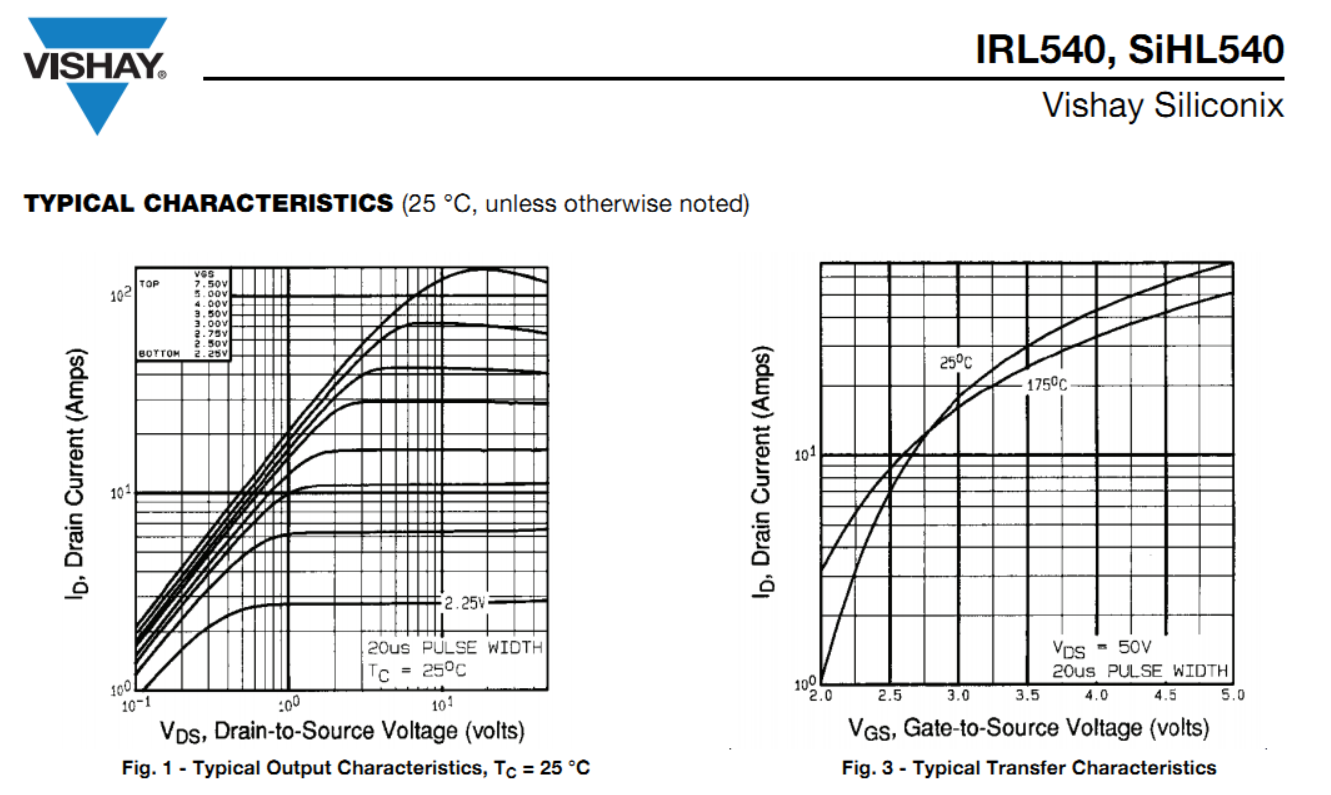

А если нет импорта подойдет ли 2п302в если у него максимальный начальный ток 66 миллиампер? И какое напряжение при таком токе будет на затворах выходных транзисторов? Есть irl 540, irlz34. У них там около + 2 вольта.
Тогда надо будет 12 шт. КП302 с током приблизительно 60 мА на две платы. По 6 шт. в драйвере.
В КП302Г1 макс. 65 мА, трудно будет набрать с таким током 12 шт.
Если они оригинальные, тогда да, смещение будет +1,85 В. Чтобы не испытывать судьбу, всё-таки лучше прикупить J111, можно в Китае.
