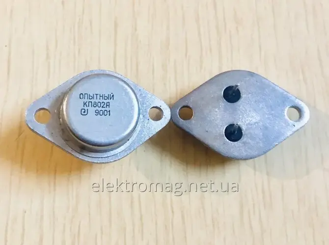

Скажите,а КП802А без подбора пойдут?Или их тоже пол ведра нужно?
Просто у человека есть всего 4 шт..Вот и думаю брать-не брать,они блин не дешёвые.

Их там не много.
Дима, я думаю, что на них такое же будет выходное сопротивление, как и на 1058, примерно 2,5 Ом. Из практики скажу, что в цирках безосных, чтобы получить минимальное выходное, нужно мосфеты с большой входной ёмкостью, а значит и с большой мощностью, но тогда по высоким будет завал. Надо выбирать золотую середину или драйвер с низким выходным сопротивлением, чтобы прокачал эту ёмкость. А такой драйвер есть в КП1. В самом первом макете КП1 я поставил дубовые IRFP264, китаец показал 10 000 пФ. И на них АЧХ была линейная до 200 кГц. Но звук на 264-х мне не понравился.
Просто у человека есть всего 4 шт..Вот и думаю брать-не брать,они блин не не дешёвые.
У нас цену на них подняли до 615 грн и то разобрали. _scare
Если недорого, то можно взять. Потом ещё где ни-будь прикупить. А если дорого, то пошли они в пень. _hm_

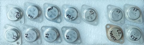

Измерил бету 9 шт импортных германцев AD130-4 и несколько ACZ1015 при токе 0,6 А. Они НЧ, но попробовать можно.
Не можно,а даже нужно,тк. в ВЧ может и будет небольшой недостаток,но звук на СЧ будет более бархатным и приятным ,а низ очень глубоким,благодаря большой площади кристалла.Особенно это слышно на альнико и кобальте.
Если сравнить по цене с забугорными СИТами, то наверняка цена покажется очень скромной.
Из семнадцати купленных КП802А одиннадцать оказались с начальным током стока (при 10 В сток-исток), в пределах 1,42...2,47 А. Два 1.34 и 1,15 А. Четыре таких: 0,11; 0,25; 0,172; 0,13 ампер.
Гамузом, по всем этим семнадцати транзисторам вышел средний начальный ток на 10 вольтах 1,33 А. По паспорту (см. вложение) он должен быть в районе 0,8 А.
А теперь снова посмотрим на эту семнадцатку.
0,13 и 0,11; а также 0,25 и 0,17 образуют две пары, на вариант с ВК Шиклаи, для случая с ВЧ транзисторами на выходе. Идут в дело.
1,34 и 1,15 пригодятся и для раскачки низкочастотных германцев в Шиклаи.
Остальные могут быть использованы для достаточно мощных, чисто JFET цирклотронов КП1, сами по себе.
Полтора-два ампера в нагрузке неплохой ток. При условии, что будет предусмотрено согласование с АС по выходному сопротивлению, которое в этом случае будет повышенным.
И на всех токовых тоже можно сделать вариант с ВК Шиклаи.

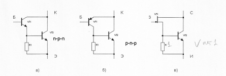

По конструктиву это скорее IGBT, чем Шиклай.
У IGBT на входе стоит mosfet, а не JFET и в базе нет резистора, которым можно настроить необходимый ток каждого транзистора. Это и есть гибридный Шиклаи. Инфа взята осюда:
( Большую часть усиления схемы обеспечивает высокая крутизна биполярного транзистора. 3-выводная смешанная структура 3.29F сходной конфигурации позволяет достичь высокой общей действующей крутизны за счёт gm
биполярного транзистора. В этой схеме биполярная составляющая служит «улучшителем крутизны». Биполярный аналог - схема Дарлингтона ( Шиклай ) на рис. 2.77 , её подробный разбор в ##X3.2.)
    5.5 KB · Просмотры: 56
24 Мар 2022
596
202
20
Беларусь
Минск
Это составной транзистор, но причём здесь Шиклай, Дарлингтон или Вася Пупкин? Только по тому что аналог? Почему не гибридный Джипатай? Или JGBT ( Junction Gate Bipolar Transistor), или JGGT (Junction Gate Germanium Transistor)?
jpatay
7 Янв 2024
199
96
Нововолинськ
С таким успехом и IGBT составной.
(Составно́й транзи́стор — электрическое соединение двух (или более) биполярных транзисторов, полевых транзисторов или IGBT-транзисторов с целью улучшения их электрических характеристик. К этим схемам относят так называемую пару Дарлингтона, пару Шиклаи,)

jpatay
7 Янв 2024
199
96
Нововолинськ
Используется просто принцип Шиклаи и Дарлингтона на разных транзисторах. На картинке (В) справа, что, разве не дарлингтон?

24 Мар 2022
596
202
20
Беларусь
Минск
"Гибридный Шиклаи" устроит пока?
К легендарному инженеру Шиклаи ваш гибридный или составной транзистор не имеет никакого отношения, вот что я хотел написать. Жигуль семёрку мы же не называем Мерседесом только по тому, что он похож на последний решёткой радиатора. Это из той же оперы, как некоторые грамотеи пишут "МОСФИТ" вместо "МОСФЕТ". А на работоспособность это, естественно, не влияет.
