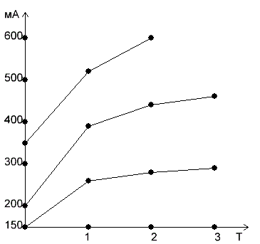

Ага. У меня вот такие карбиды, как на схеме.
А какой ток покоя с карбидом и его вы стабилизируете при помощи двух германиевых диодов, сильно ли гуляет, выходное сопротивление уся, в железе пробовали ?
jpatay
7 Янв 2024
199
96
Нововолинськ

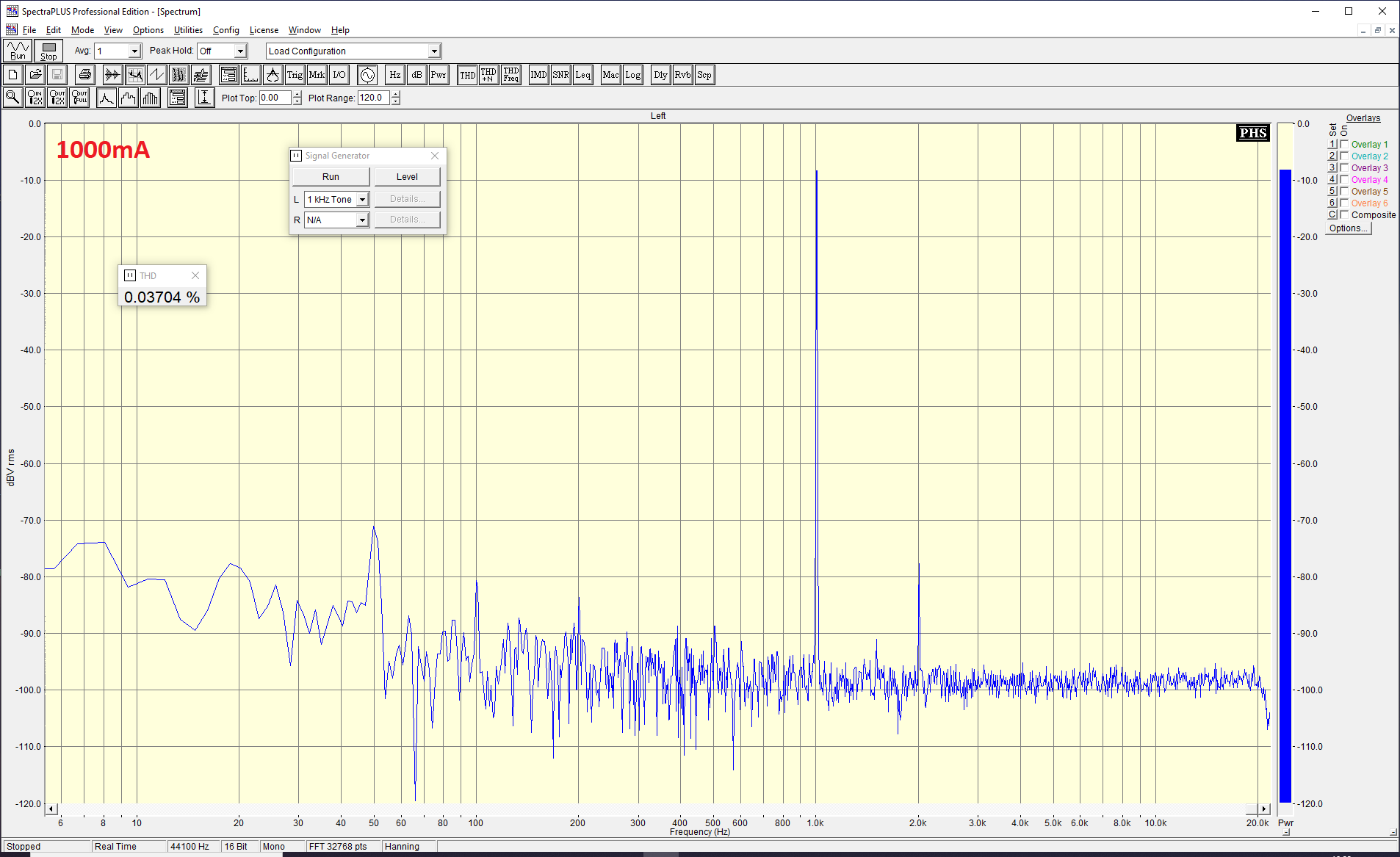

Я на буржуйский сайт выкладывал некоторые измерения карбидов.... При токе 1 А получились наименьшие искажения. Может при бОльшем токе ещё будет меньше. х.з. Радиаторы для них надо огромные. Без термодатчика они повышают ток, вот как на рисунке. Это за три часа. И чем больше ТП, тем больше "плывут".
The dependence of the THD on the quiescent current. 1W/8R
Output transistors uj3n065080k3s.
Rout - 0.78 Ohm. Frequency response: 5 Hz - 0.6 MHz (0 dB).

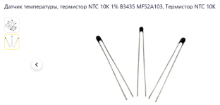

На двух диодах получился немного неудачный термодатчик. Ток всё равно увеличивался. Может надо было использовать такой вот датчик температуры. Купил один на пробу, хорошо на температуру реагирует. Но нашёл только на 10 кОм. Можно его пробовать через делитель или в базу транзистора...
