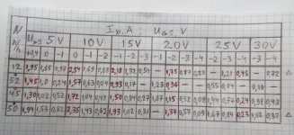

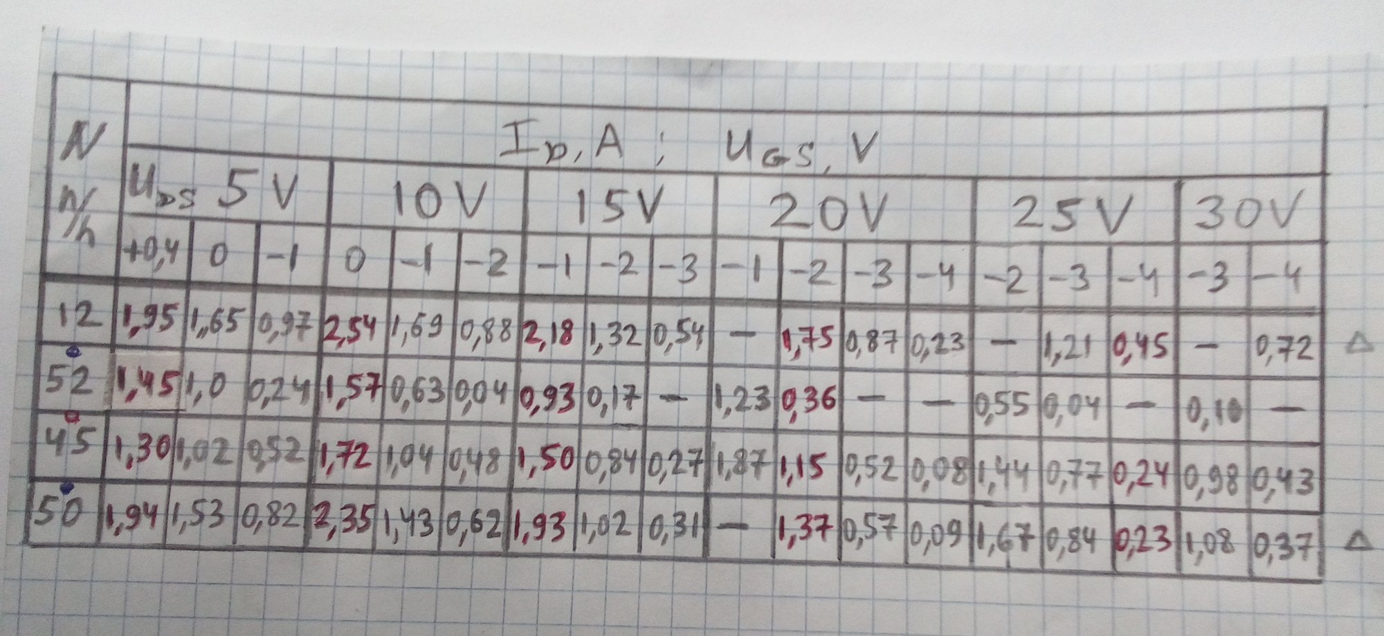

По результатам измерений полусотни КП802А следует вывод, что более чем 90% из тех, что имеют большой начальный ток, нашли себе пары или квартеты.
Квартеты, естественно, для КП1.
В таблице вершинка айсберга - подбор пары для стерео однотакта, из самых токовых экземпляров.
Пару образовали номера 12 и 50.

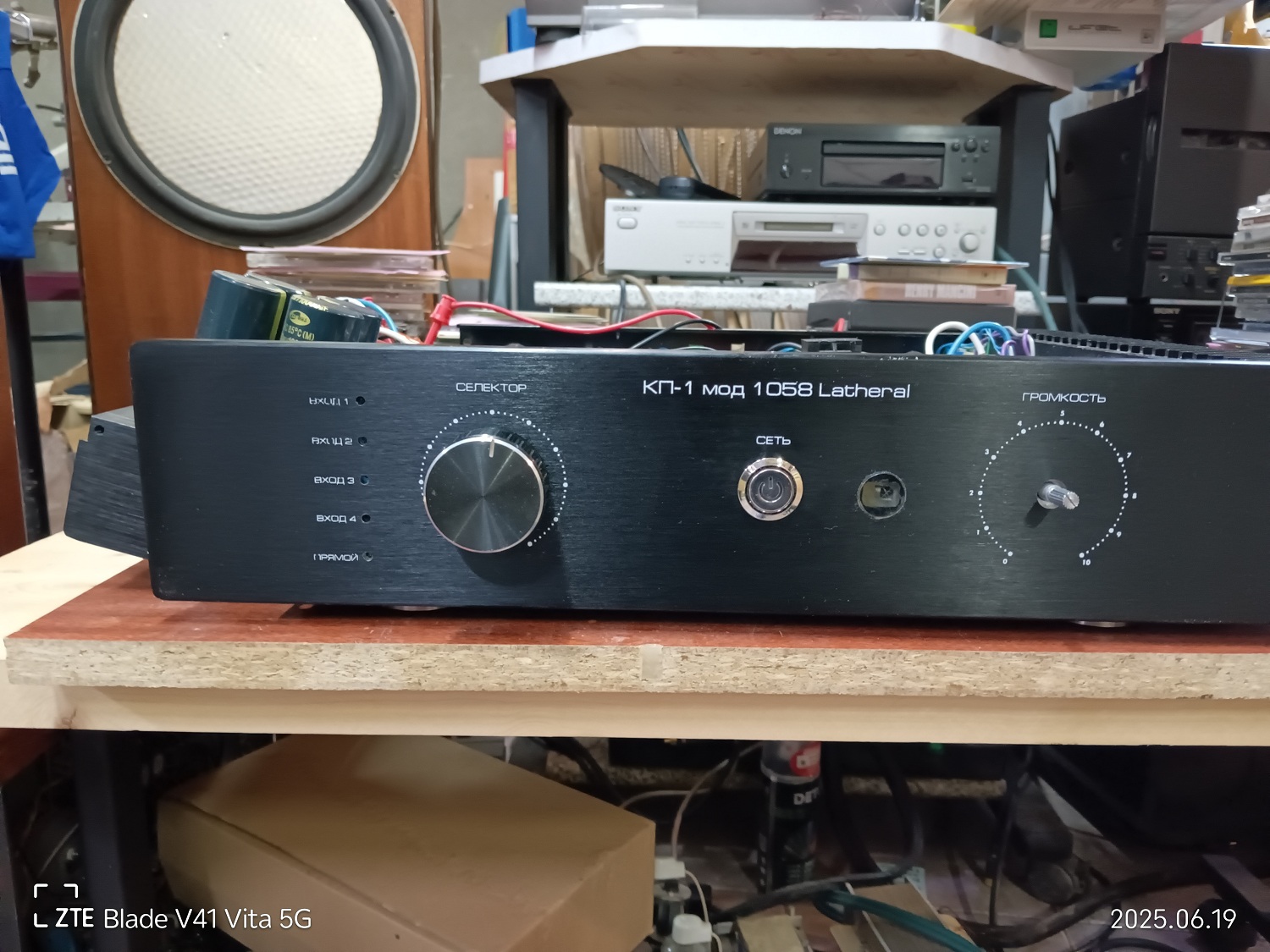

Усь на фото Ваш ? Если да, то рассказали бы и показали , про звук то же.

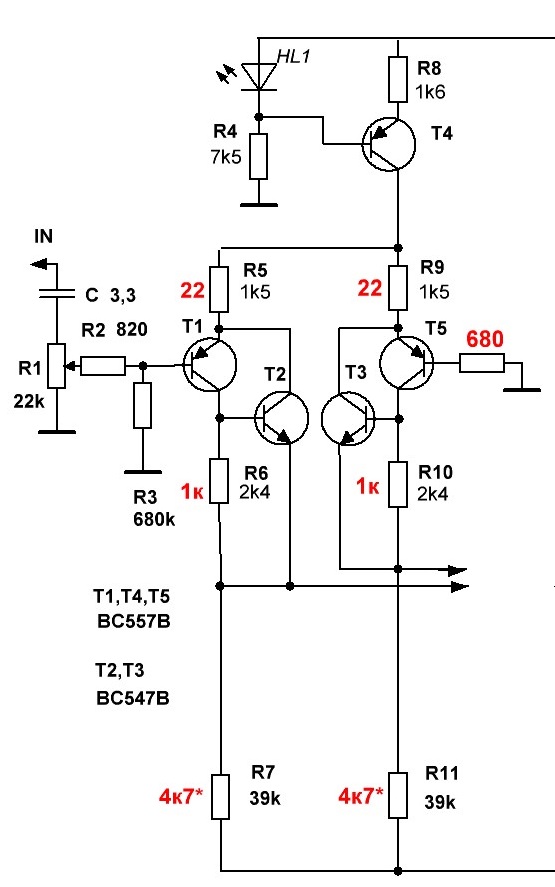

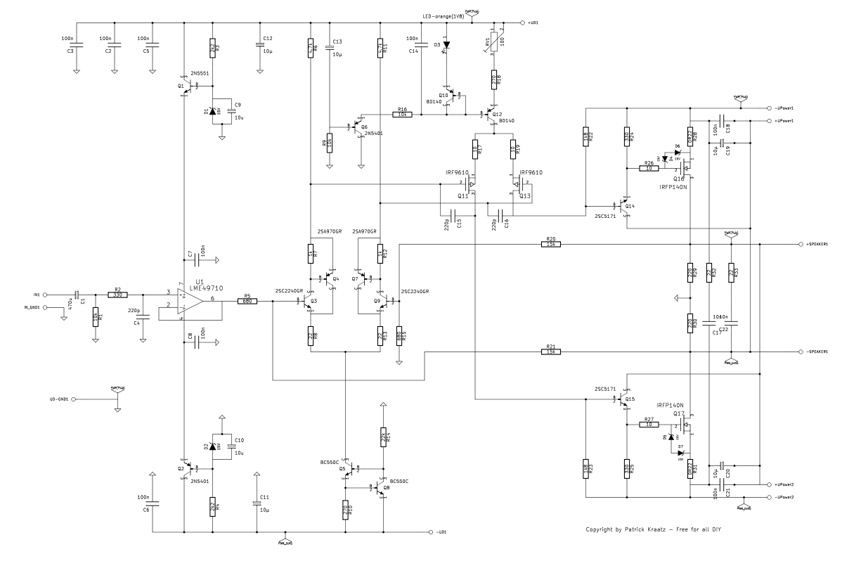

Вот немецкая схема цирка, ДК собрано на биполярных и с ООС. Перевод:
За операционным усилителем следует дифференциальный усилитель, в котором отдельные транзисторы соединяются в квазикомплементарную пару, также называемую CFP. Это дает мне очень линейный транзистор со встречной связью и высоким коэффициентом усиления по току. Коэффициент усиления по напряжению первого дифференциального усилителя составляет около 214.
Эту схему pepek собрал, инфа здесь:

Никто и не говорит, что этот немецкий цирк хороший. КП1 оказался намного лучше, а pepek собрал немца, чтобы сравнить с КП1.
Надо будет попробовать подобрать номиналы резиков в биполярном ДК, для начала поставлю такие, как у немца. Макет свой нашёл, только летом лень этим заниматься.

Надо будет попробоватьн подобрать номиналы резиков в биполярном ДК
Сам подумай. На входе - 1,8 В. На выходе дифа должны быть милливольты-сотни милливольт. Смотри соотношение резисторов в истоках и стоках дифа, определяющее Ку каскада: как ты это сделаешь?

В схеме же биполярные транзюки, какие истоки? В этой схеме ДК я получил на выходе одного плеча макс. амплитуду 16 В до ограничения. Проблема была в другом, АЧХ валится после 9 кГц.
Лучше, спору нет, но - сложно. Но и схема эта - не цирклотрон.

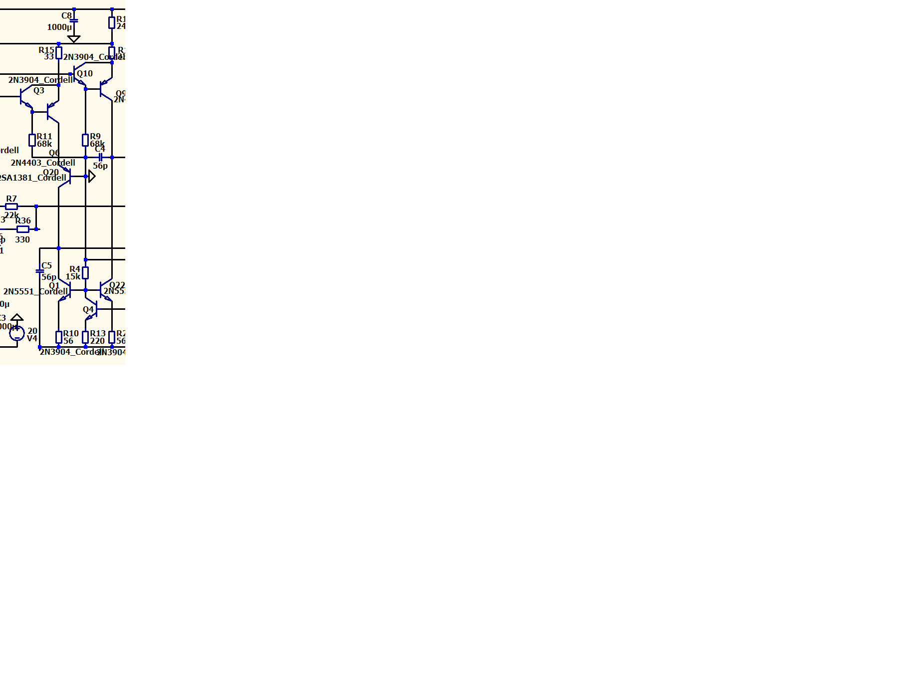

Спробуйте замість шиклаїв використати пари Баксандалла, як у другому каскаді схеми, що запропонував Віктор. В дописі №766 то Q3, Q6, Q9, Q10, якщо що
Так в мене так і є, тільки живлення перевернуте і перший транзистор P-N-P.

Дивіться уважніше.
У Вас два Шиклая, у Віктора два Баксандалла. Другий транзистор в парі вмикається по-іншому, ніж у Вас, незалежно від полярності. Просто скопіюйте другий каскад його схеми.

Так, колектори других транзисторів не з'єднані з резисторами 68 кОм. А в моєму ДК як це зробити? резики 68 кОм посадити на мінус живлення? А колектори других транзюків посадити на резистори 39 кОм, в моєму ДК?

Якось так. Дзеркало в навантаженні за смаком. Колектори то вихід, їх не потрібно більше ні з чим з'єднувати, окрім Ваших R7, R11. Резистори 68 кОм сперті на загальний провід. Ви можете їх сперти на мінус живлення. А замість R1 Ваше джерело струму на Т4
Ёмкостная нагрузка дифа. Поставь мелкие ПТ вторым каскадом. Хотя, ПТ, из-за непредсказуемости Узи, это гемор.
Второго каскада не было, запаял только ДК. Может от того, что включение с общим эмиттером? Может ещё влияет входная ёмкость осциллографа, но на полевиках в ДК всё было ОК. Попробую ещё увеличивать ток в плечах ДК.

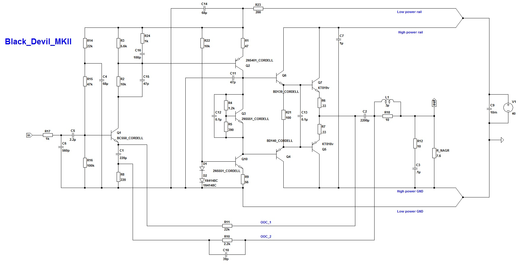

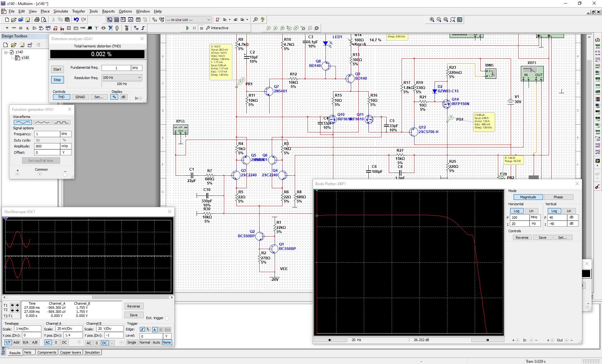

Симуль хренового немецкого цирклотрона:
    168.1 KB · Просмотры: 42
NEULO
14 Июл 2019
3,792
1,950
93
Одинцово
4
То ли дело схема умного декодера. Рейтинг темы на форуме беженцев с rcl-electro аж целая одна звездочка из десяти. _hm_ И теоретические расчеты уровня искажений. Где измерения в железе, умник?
Вайт дрегон оказался жабой, которую посыпали мукой _hm_ В одном соглашусь с декодером - в коневодстве в конце прошлого века схемы были значительно лучше.
твой немецкий циклотрон обладает искажениями на уровне примерно усилка на 6 транзисторах. а остальные туда зачем натыканы?
что касаемо Белого Дракона то с ним то как раз полный порядок и ваши циклофоны у него слегка сосут не нагнувшись что по искажениям что по простоте что по проработанности.
я понимаю, Пипкин, тебе за циклофоны обидно, но лучше уж горькая правда чем сладкая ложь. если тебе это непонятно, ну.. поплачь тогда, что ли?
