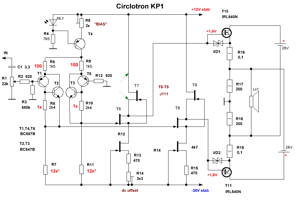

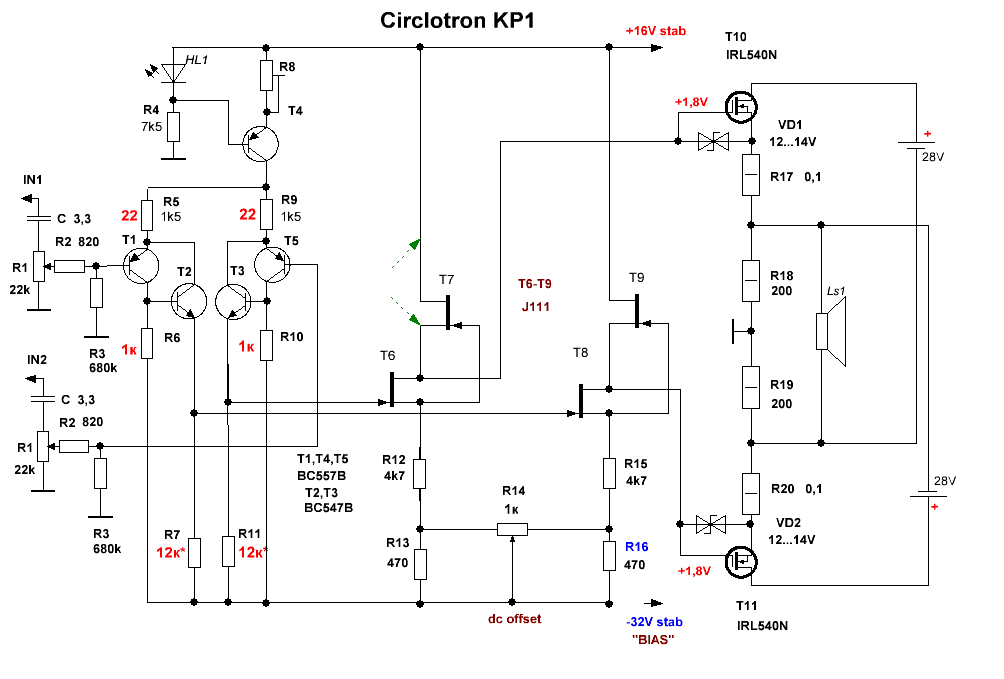

Дзеркало в навантаженні за смаком. Колектори то вихід, їх не потрібно більше ні з чим з'єднувати, окрім Ваших R7, R11. Резистори 68 кОм сперті на загальний провід. Ви можете їх сперти на мінус живлення. А замість R1 Ваше джерело струму на Т4
Трохи посидів над макетом ДК на біполярних транзюках. АЧХ баксандала і шиклаї майже таке саме. Діло в тому, що осцилограф має на вході 150 пФ, ось і вся причина. Для порівняння подивився АЧХ на виході ДК на польовиках, така ж картина. А ось на виході драйвера вже все ОК. АЧХ лінійна до 100 кГц. Прийдеться травити нову плату з ДК на біполярних і драйвером на J111. Який ДК краще впровадити, Шиклаї чи Баксандал?
можно взять баксандал а на выход поставить биполярные повторители на дарлингтонах с источниками тока в эмиттерах.

то есть ДК на них нагружен должен быть.
Так это понятно. Пока я планирую внедрить проверенный драйвер на полевиках, с регулировкой смещения ВК и нуля на выходе. Пока вот такая схема получается:
На схеме ДК пока Шиклаи.

Так в чём задержка? В КП1 дифференциальный вход легко сделать. Если есть желание, можно "покрутить" последнюю схему в мультисиме.

Я же писал, что балансный вход там легко можно сделать.

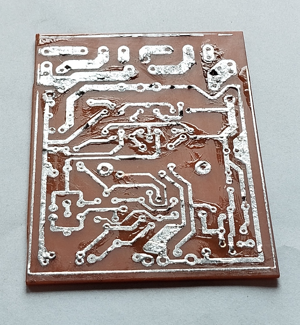

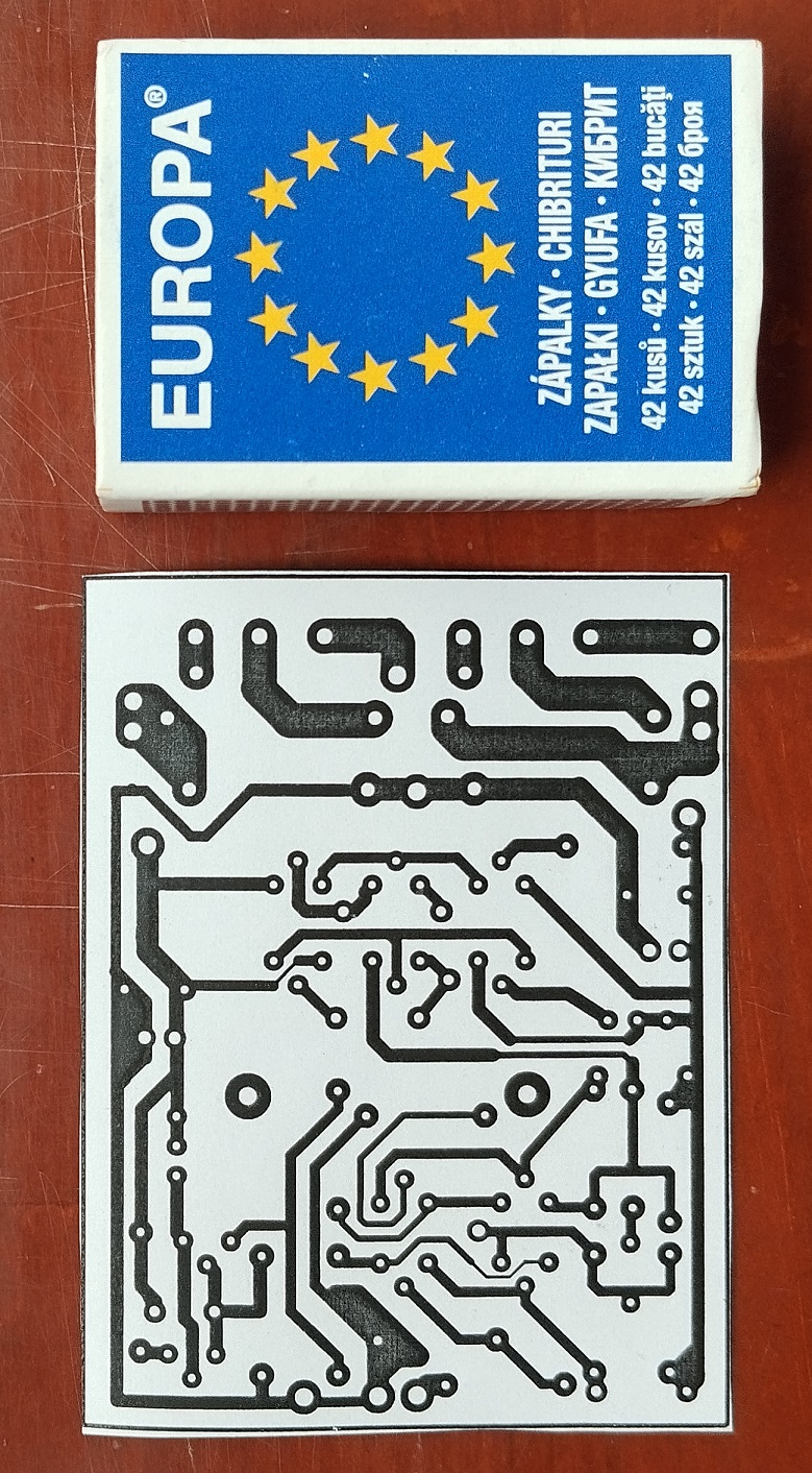

Распечатал печатку, попробую на латералах 2SJ162 выхлоп замутить.
добавить второй ДК на входе, разогнав на старте в два раза, почти на халяву.
