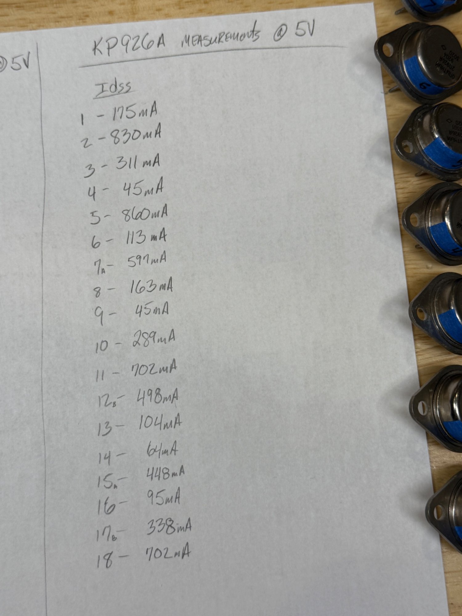

Американец измерил на начальный ток свои КП926, разброс опупенный.
Квартет с хорошим током прорисовывается, 702, 702, 830 860 мА. Если крутизна у них сильно не расползется.
Есть еще два полуамперных. Эти можно пустить в бестрансформаторный однотакт.
Остальные - под высокую напругу на трансформаторные схемы.
Короче, крупно повезло, что из СИТ нарвался именно на КП802.
КП926А сделали бы нервы - на начальном участке в среднем ток гораздо меньше.
Но мощность у них больше, ток можно вытянуть чуть большим напряжением.
Ожидал ток на 5 В и нулевом смещении у КП926А еще ниже, чем получилось в итоге, в этой восемнадцатке.
В общем, по "начальному" току, СИТы "КП" располагаются в таком порядке, по мере возрастания этого тока: КП926А, КП802, КП801А-Б, КП801В-Г.
Напряжение смещения в рабочей точке возрастает в том же ряду.

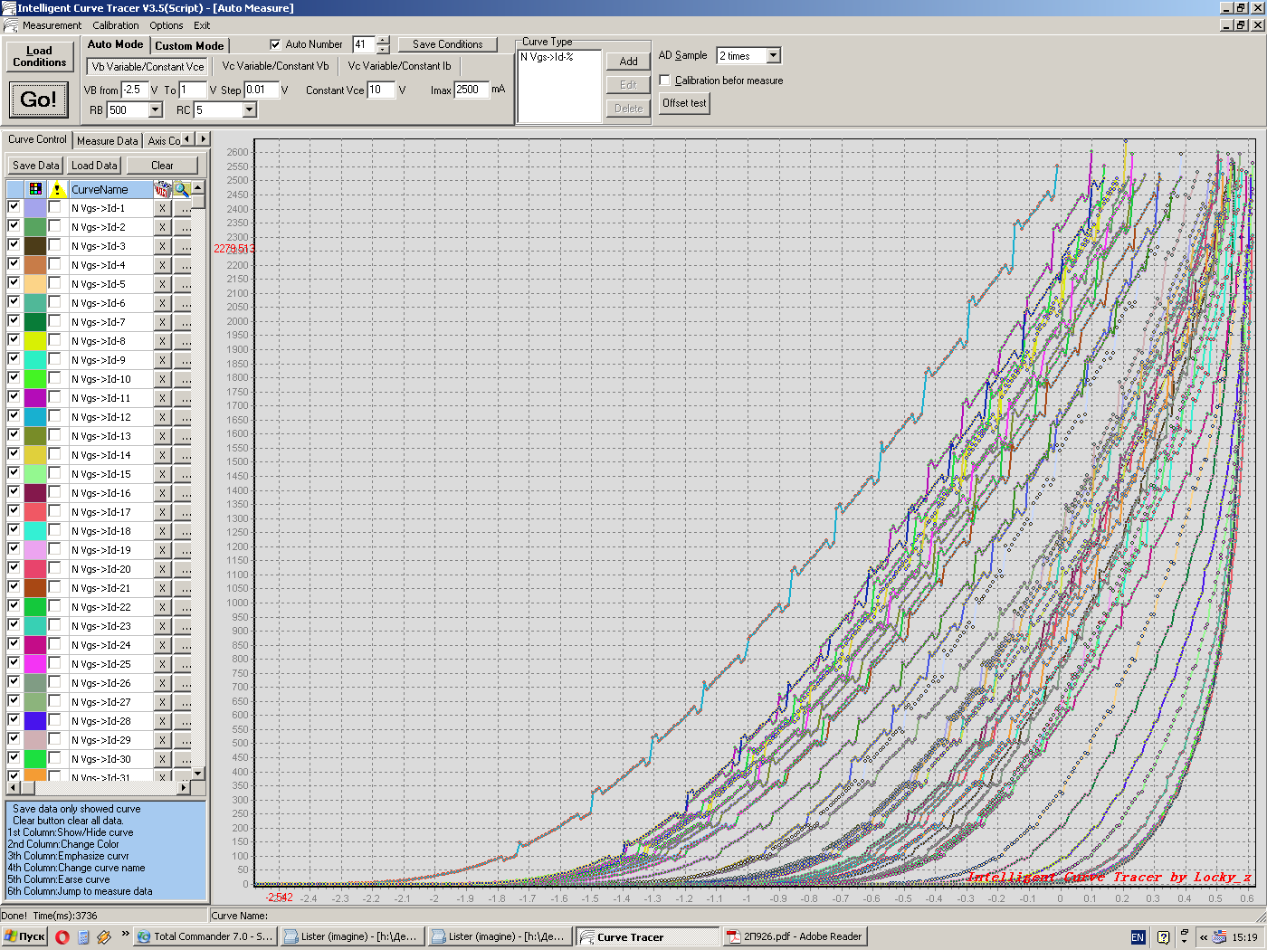

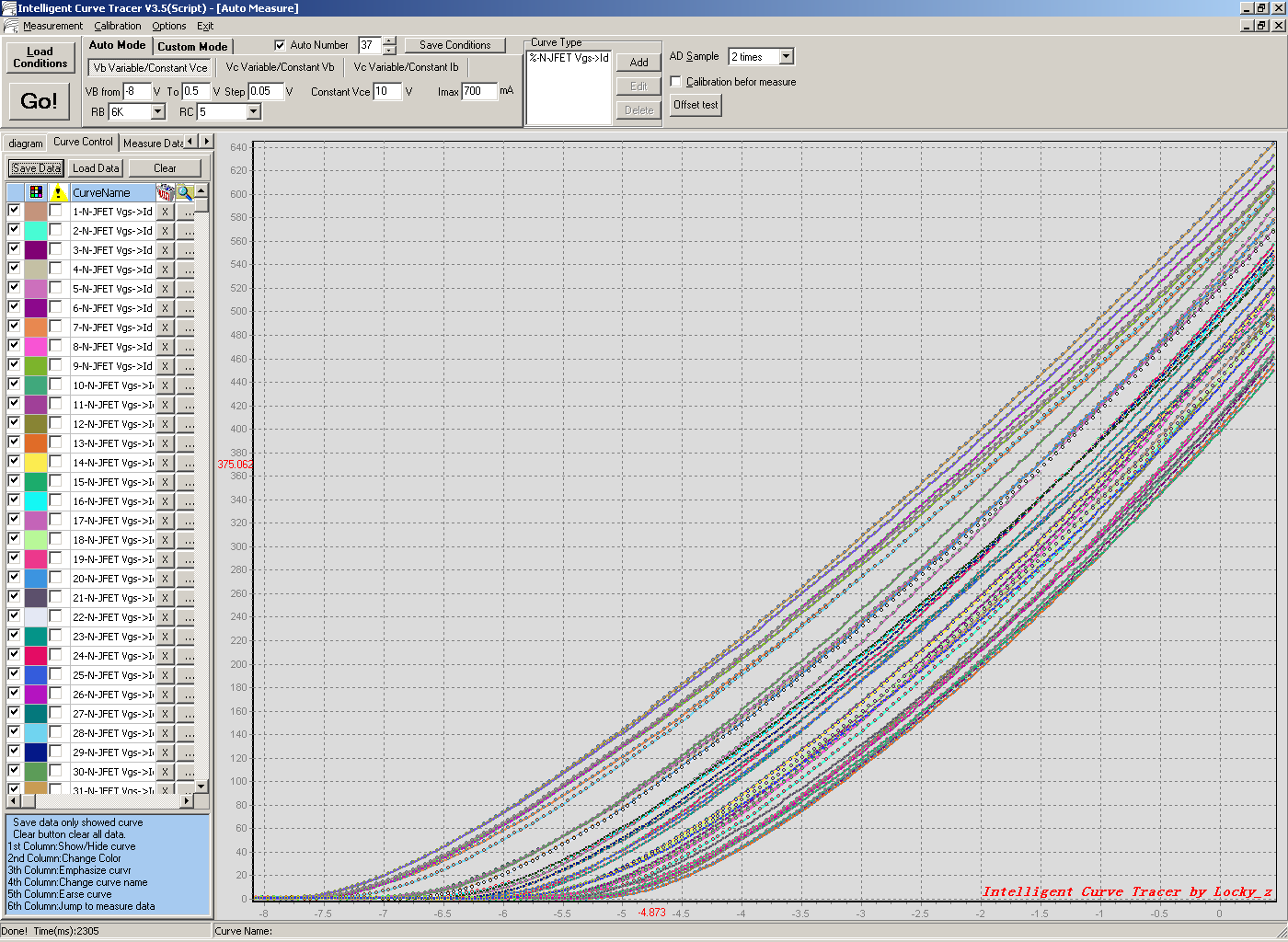

Измерение 40 штук КП926

Вот оно говно местного разлива. Точность изготовления плюс минус лапоть. Ну и как такое применять в промышленных масштабах? Все эти ваши измерения и подборы в квартеты, пары и прочее на заводах не применялись, ну может в КБ, да и то были запрещены потом на предприятиях при массовом изготовлении изделий с такими транзисторами. Причем на транзисторах написано "опытный", пошел он в серию или нет - не известно.

Так понял, что измерено импульсным методом, на 10 В сток-исток, вертикальная линия ток стока, мА, горизонтальная - напряжение смещения?
Судя по графику, есть два массива КП926, один с бОльшим током, второй с меньшим, и вокруг этих "потоков", разбросана примерно четвертая часть, в них не вписавшаяся.

Да, измерено импульсным методом, на этом скрине видны все настройки. Вертикальная линия ток стока, мА, горизонтальная - напряжение смещения, V.

У первого массива при нулевом смещении и напряжении сток-исток ток стока в районе 2 А.
Этот ток примерно соответствует самым токовым КП802А.
У второго массива ток около 0,85 А. И его доля из сорока штук чуть больше, чем у первого массива.

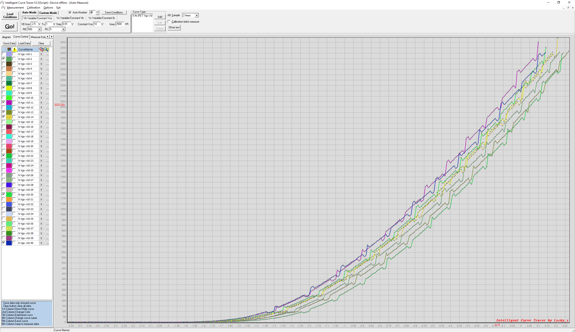

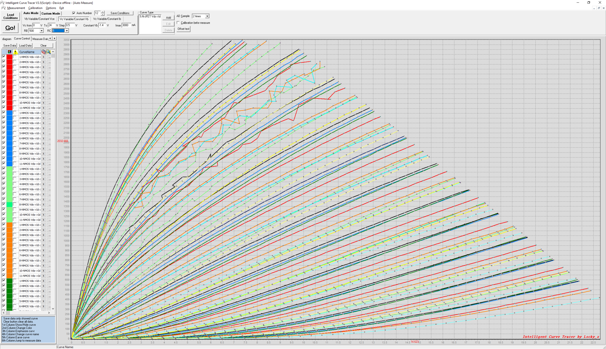

Святослав_, вот отдельно ток стока от Vgs восьмерки сильноточного массива, номера 2,8,11,13,14,22,30,40 и ток стока их же от Vds. Замеры сделаны для серии значений Vgs = +0.6V, +0.4V, +0.2V, 0V, -0.2V, -0.4V, -0.6V, -0.8V, -1V, -1.2V, -1.4V. Как видно переход пентод-триод у них образуется при Vgs = -0,4V.
Если нужно могу прикрепить текстовые файлы с цифрами замера, их можно взять в Эксель для обработки и построения графиков, или могу прикрепить собственно прогу и файлы замеров (она позволяет загружать и просматривать файлы замеров).
В итоге из 40 штук 2П926А (91 год с надписью опытный) при нулевом смещении из первого массива получаются две четверки с токами 2.0А и 2.2А (видимо подойдут для цирклотрона), из второго массива четыре четверки с токами 0.6А, 0.8А, 1.0А и 1.2А (готовится усилитель без ОС с выходными трансформаторами РА-6 К. Мусатова). И еще остается 16 хороших ножек для аппаратуры.

Видно, что есть близкие пары, и квартеты.
Удобная область для этого 6 В сток-исток и ток стока в районе 2,7 А.
Переход с пентодных на триодные ВАХ у сильноточных КП802А происходит тоже на минусе смещения, примерно в области -1,5...-2,5 В.
Хорошо бы еще проложить линии максимальной мощности, максимально допустимого постоянного тока, и линии нагрузки, 4; 8 Ом. С некоторым запасом для надежности.
Тогда можно не только определить пары, но и напряжение питания плеч ВК.

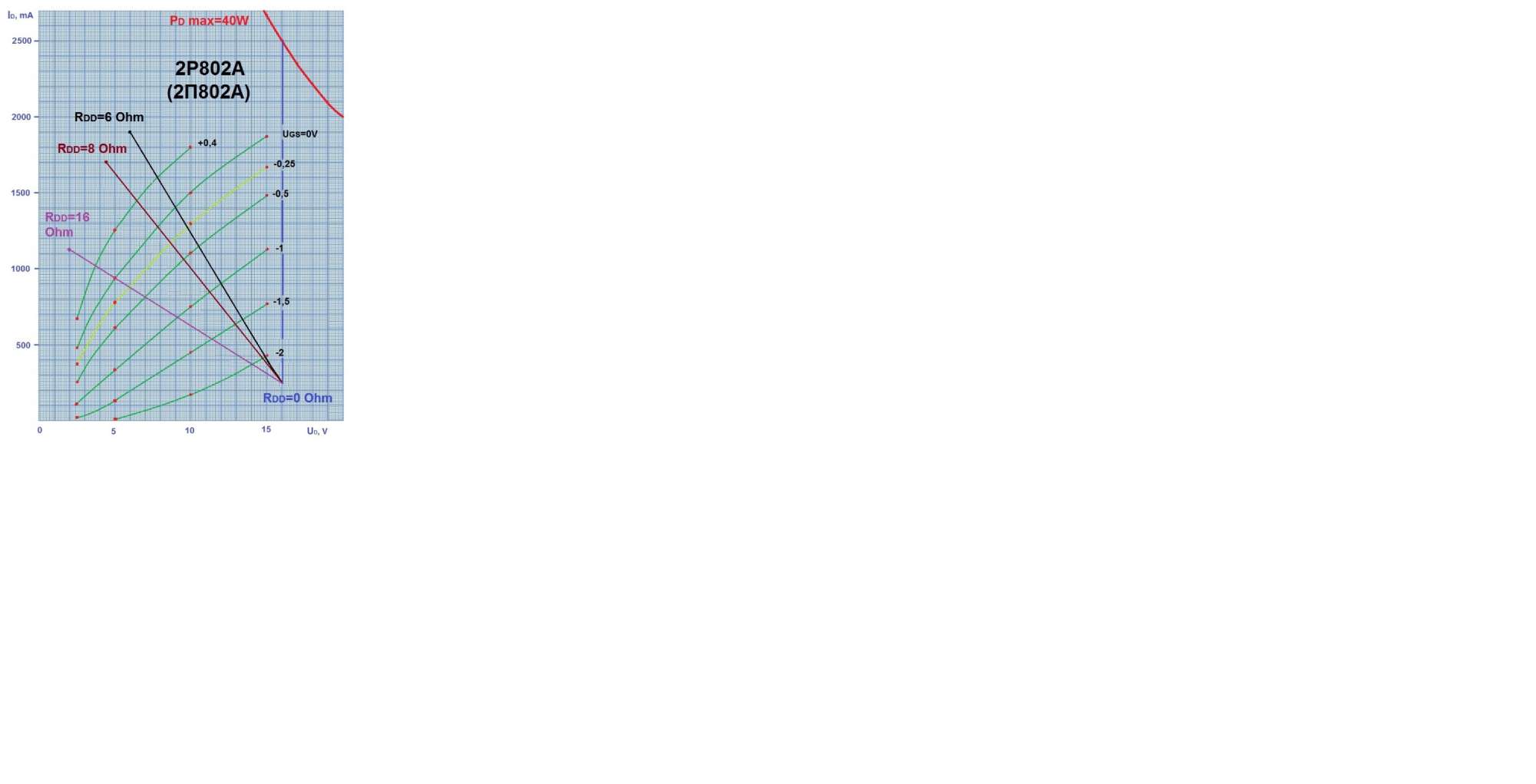

А по этой вашей картинке для КП802А переход с пентодных на триодные ВАХ получается при -1V, или это не сильноточные ?
У этого прямая линия где-то в районе смещения -1,25 В. Он как бы среднеточный.

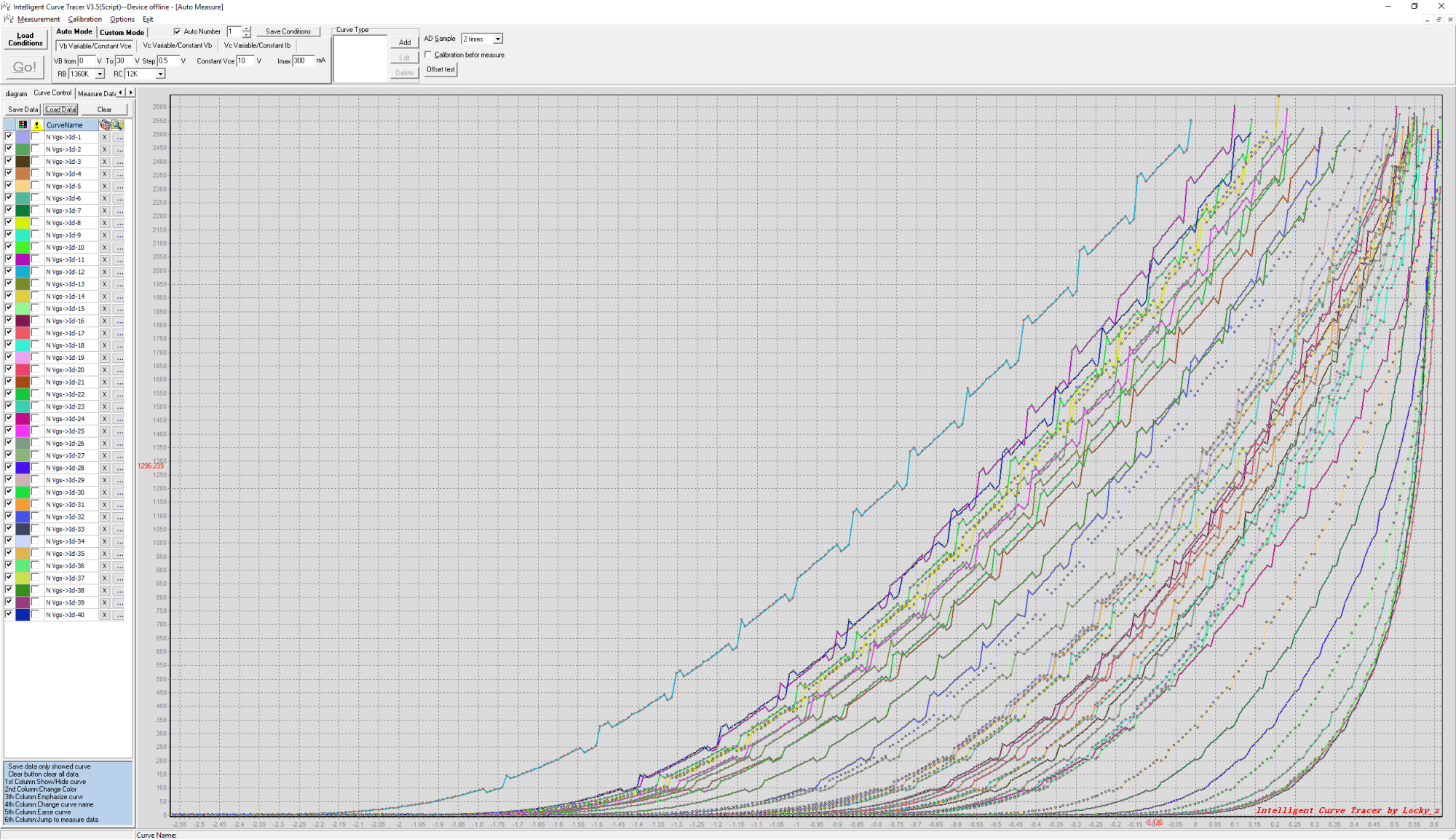

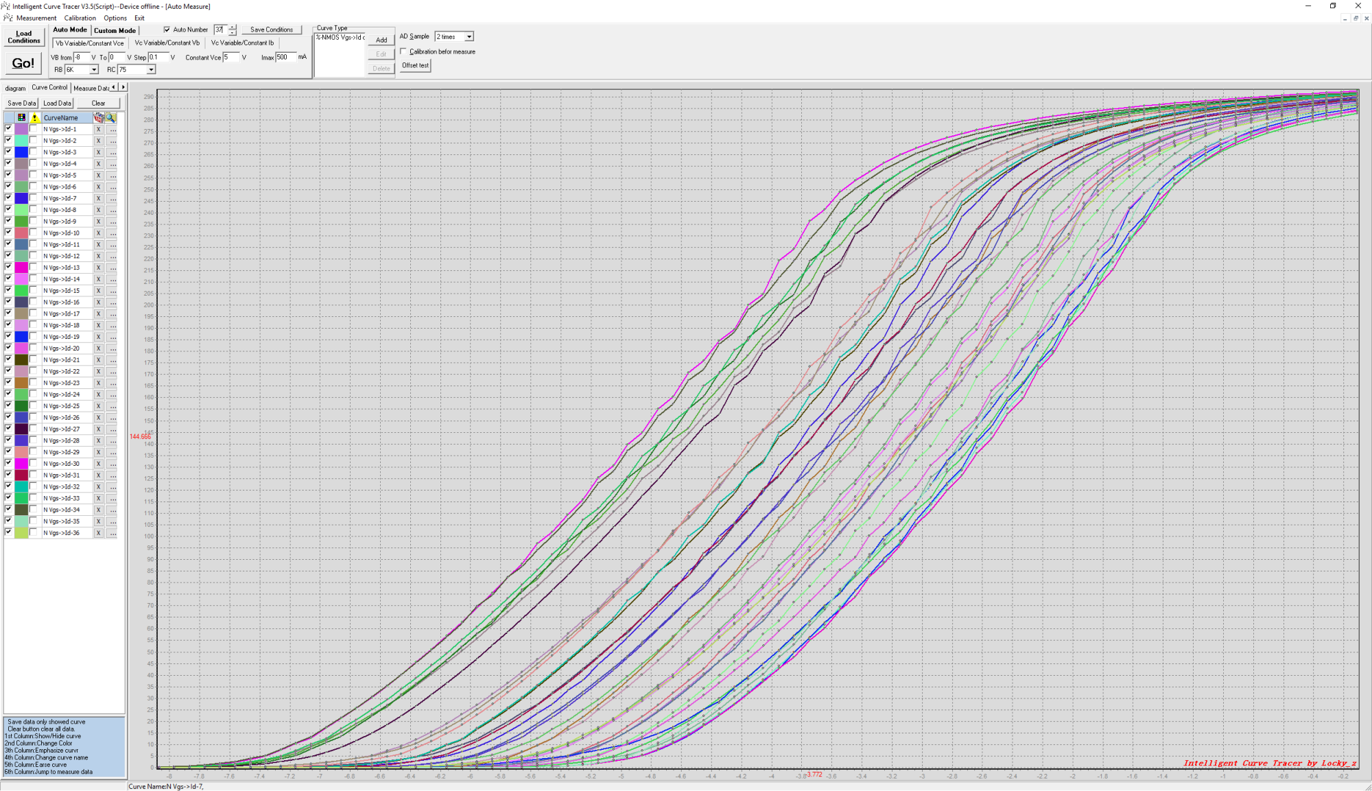

Измерение 36 штук КП903А импульсным методом, на скрине видны все настройки. Вертикальная линия - ток стока, мА, горизонтальная - напряжение смещения, V.
КП903А оказались с S-образной характеристикой, простого измерения при при нулевом смещении может оказаться недостаточно.

Ни разу не наблюдал такой характеристики у КП903.
И ток стока слишком маленький. Ни у одного из почти четырех десятков нет тока выше 300 мА.
Что-то не так с измерительным комплексом.

Да, это мой просчет. Схема измерения подразумевает резистор в стоке, я выбрал 75 Ом и он подсадил напряжение на значительных токах, произведя верхний загиб кривых.
Повторил измерения выбрав резистор в стоке 5 Ом, результат прикрепил.

Очень линейные, вполне себе паспортные ВАХ.
При десяти вольтах сток-исток, и ноле смещения, ток стока имеет девиацию от 400 до 600 мА.
Линии проходят гораздо кучнее, чем в случае с КП926А.
