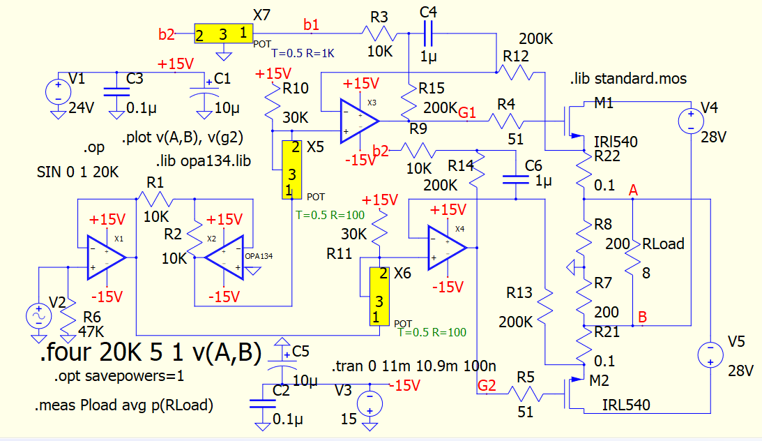

если 903й усадить на радиатор 806-го, в А классе, то падающая с нагревом крутизна 903-го обеспечит необходимую термостабилизацию 806-му?
КП903 стояли рядом на одном уголке с ГТ806, но в класс А не вводил. Суммарный ТП был 300 мА (100 мА+200 мА). До 500 мА может и прокатит, а больше - надо пробовать...

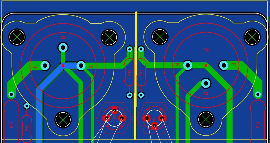

    930.6 KB · Просмотры: 43

Идеальный вариант для выхода на германии, не склонного уйти в разнос с нагревом.
Ламповый фазоинвертор с разделенной нагрузкой , полевики на выходе обеспечат лампе пляжный режим по нагрузке. Интересно, как я забыл про такую крутую схему....
А то валяется куча AD162, вот куда ее нужно.
К тому же, к ним и 903 е не нужны, достаточно 303 Е. У них кажется кристалл тоже изолирован от корпуса, не как у КП103.

Не потянут они. Ни по току, ни по напряжению.
Наверное, так и есть. Просто AD162 от чиха раскачиваются.
Так схемы Сырицо на операх.
У Сырицо на операх, у вас на полевиках, никто не запретит совместить одно с другим , взяв обе идеи за основу.

Можно ещё так: ;)
28,303
13,620
Смотрите. Спарка шиклаевская 903-806 с усилением 1 и смещением минус 4 вольта . А если смещение полевику организовать током покоя 806-го, сделав усиление раза в 2-3, затвор 903-го с нулевым потенциалом прибивается к земле. Одно худо, полоса обвалится. Зато устойчивость...
Весь цимес именно с мощными КП903, и крохотным по номиналу резистором база-эмиттер выходного германца.
Собственно, сам предвыходной здесь тоже дает нехилый ток в нагрузку.
В результате даже с П215 получается полоса 60 кГц по минус три дБ без общей оос.
С очень плавным спадом.
Вероятно, с АD162 полоса будет еще шире.

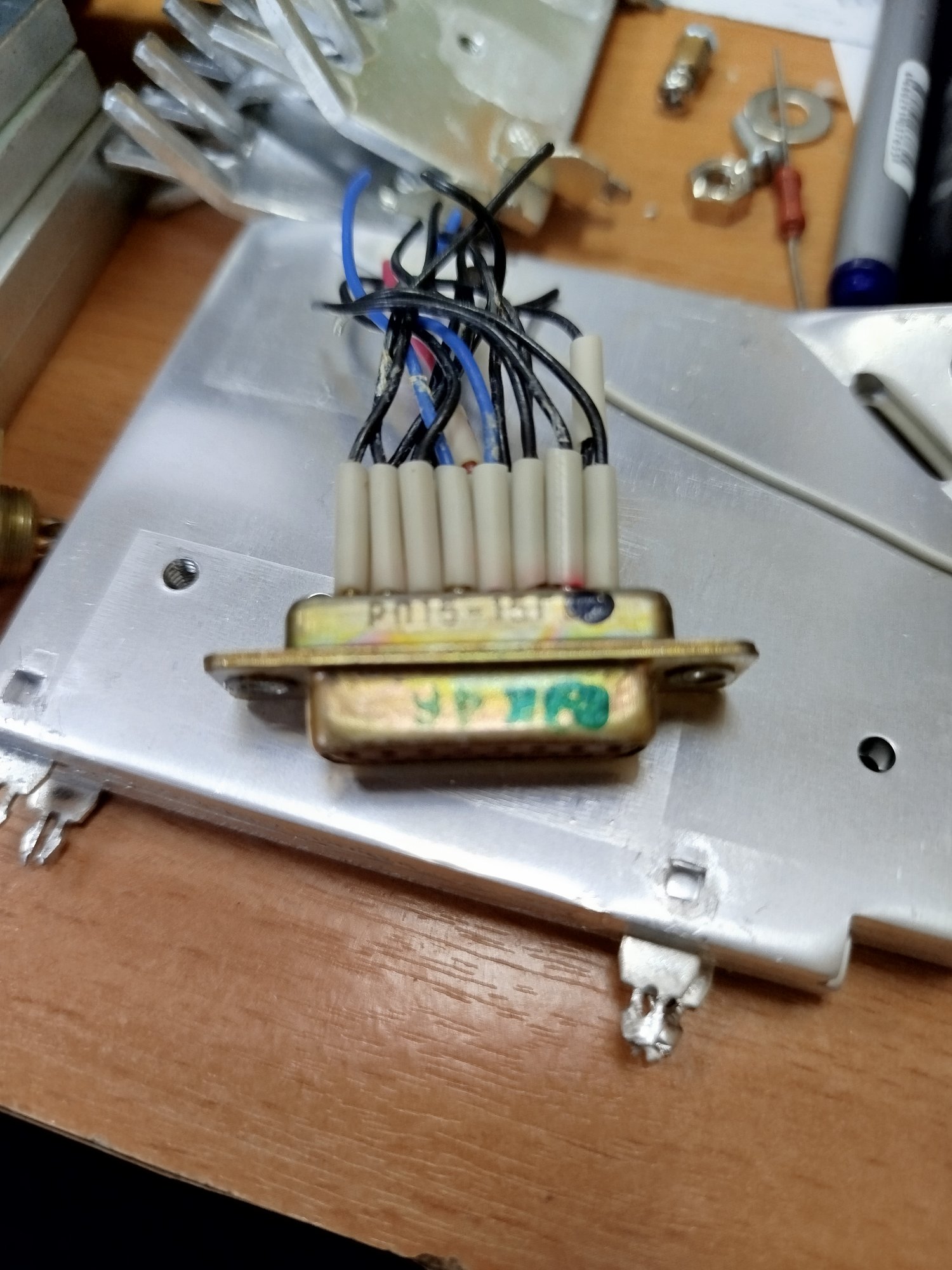

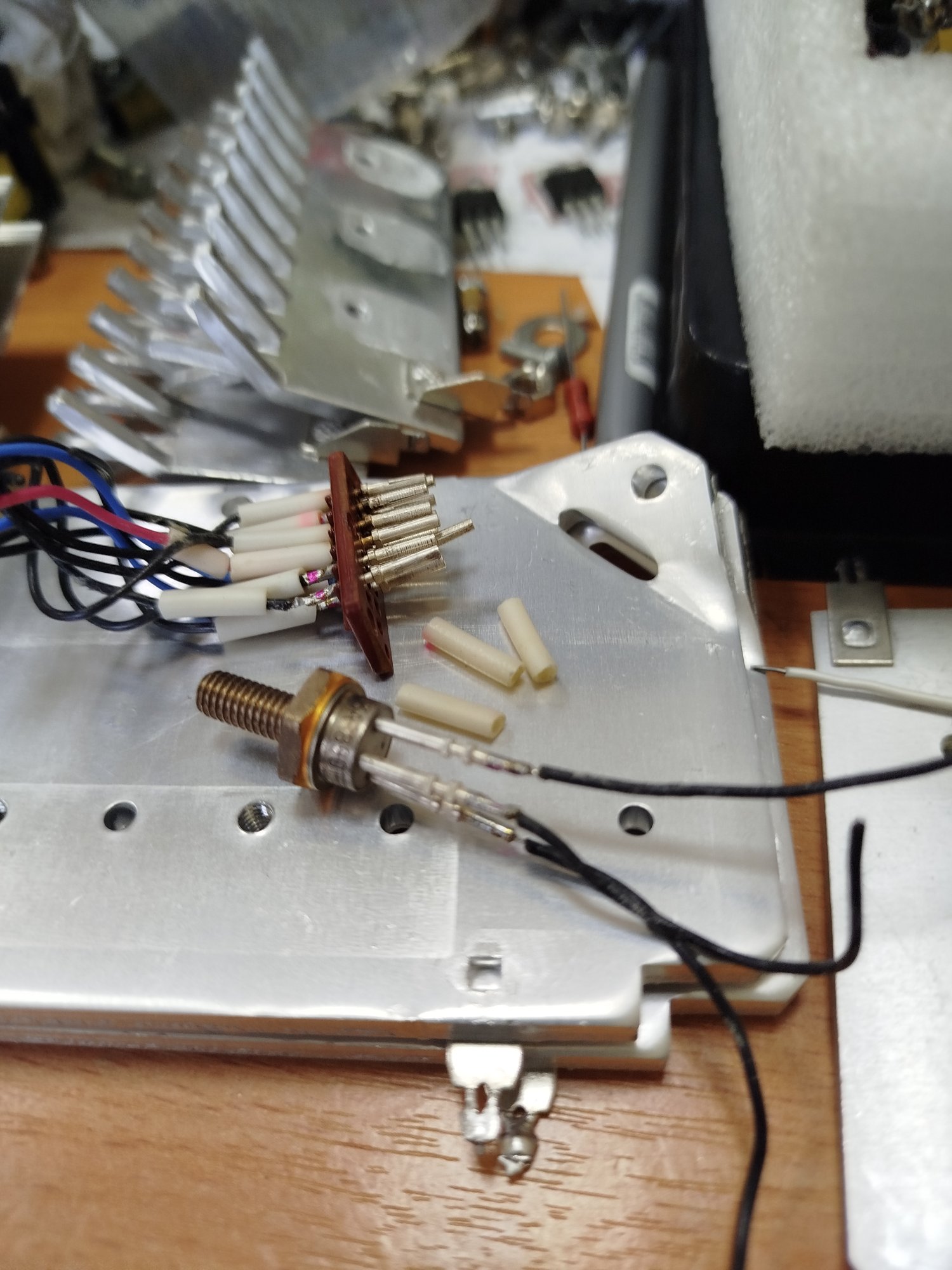

Наконец то сподобился промерять часть кп903а, первая загвоздка, не паять же их, в развалах старого хлама нашёл разъём рп15-15г, разобрал, как раз на выводы 903
    360.6 KB · Просмотры: 54
    333.2 KB · Просмотры: 55

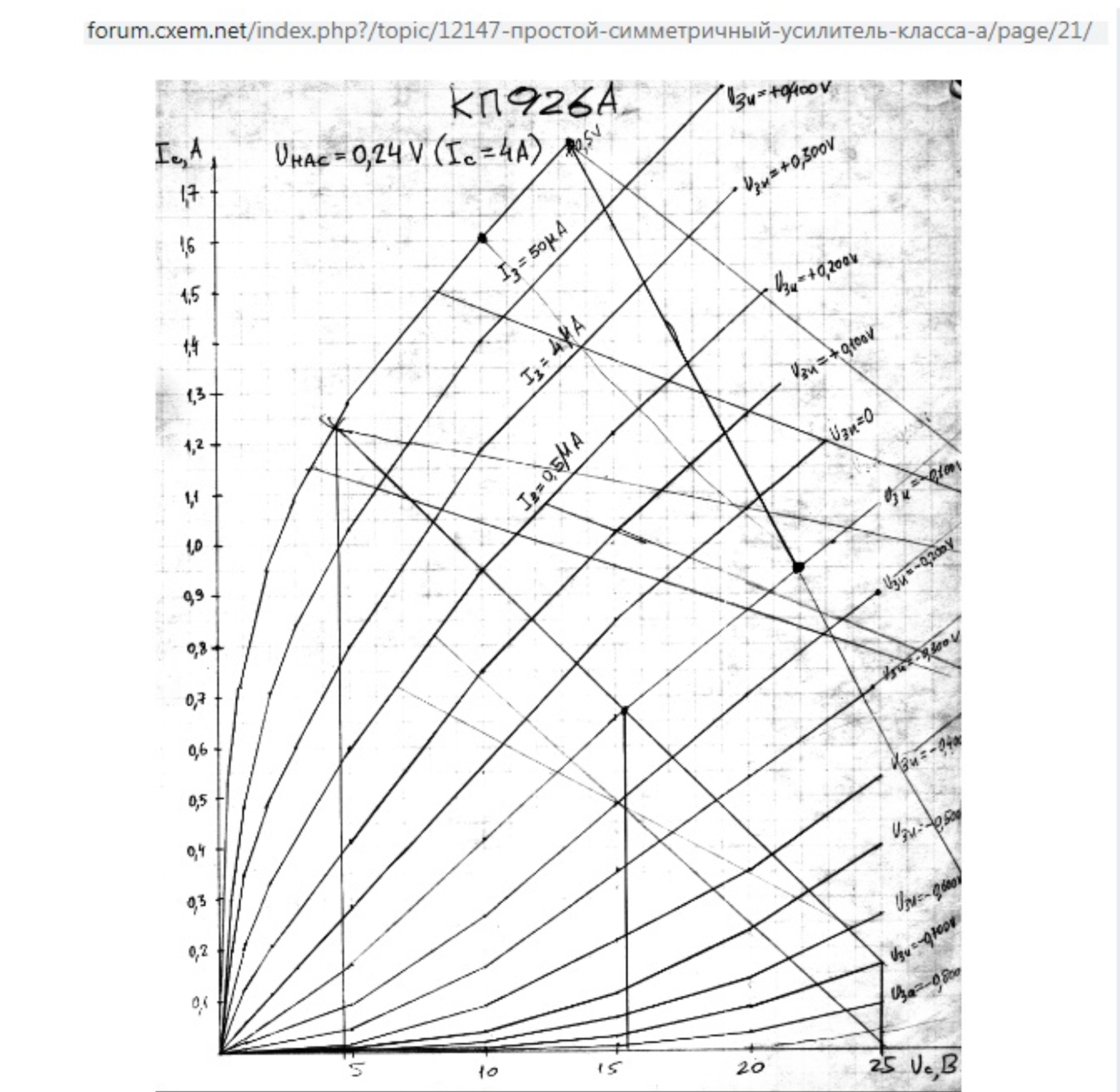

Если уж измерять, то все имеющиеся в наличии, и основательно.
Они того стоят.
На "дий-аудио-ком" проснулся американец, у которого есть и КП801, и КП926.
Надеюсь, что он тоже измерит их.
Особенно КП926, по которым вообще нет никакой статистики. Особенно на участке больших токов, и малых напряжений, до 30 В.

7,355
3,805
167
Он мог скрыть результаты измерений по разным причинам.
Схема его усилителя трансформаторная, где большое смещение, и малый ток.
А в данном случае интересует начальный участок ВАХ.
Во вложении единственная такая ВАХ, что нашел.
При 5 В сток-исток примерно 0,27 А тока, при десяти вольтах около 0,55 А.
Что явно меньше среднего значения для КП802А. Хотя они бывают и такие.
Та что нужна статистика, не меньше десятка.
