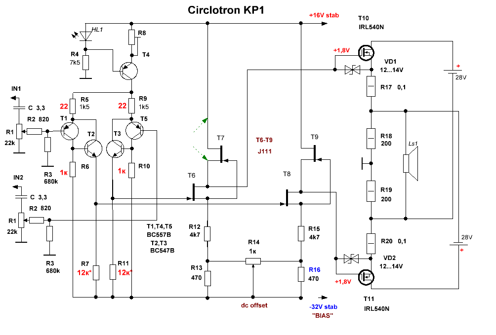

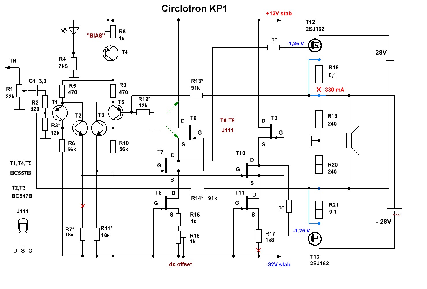

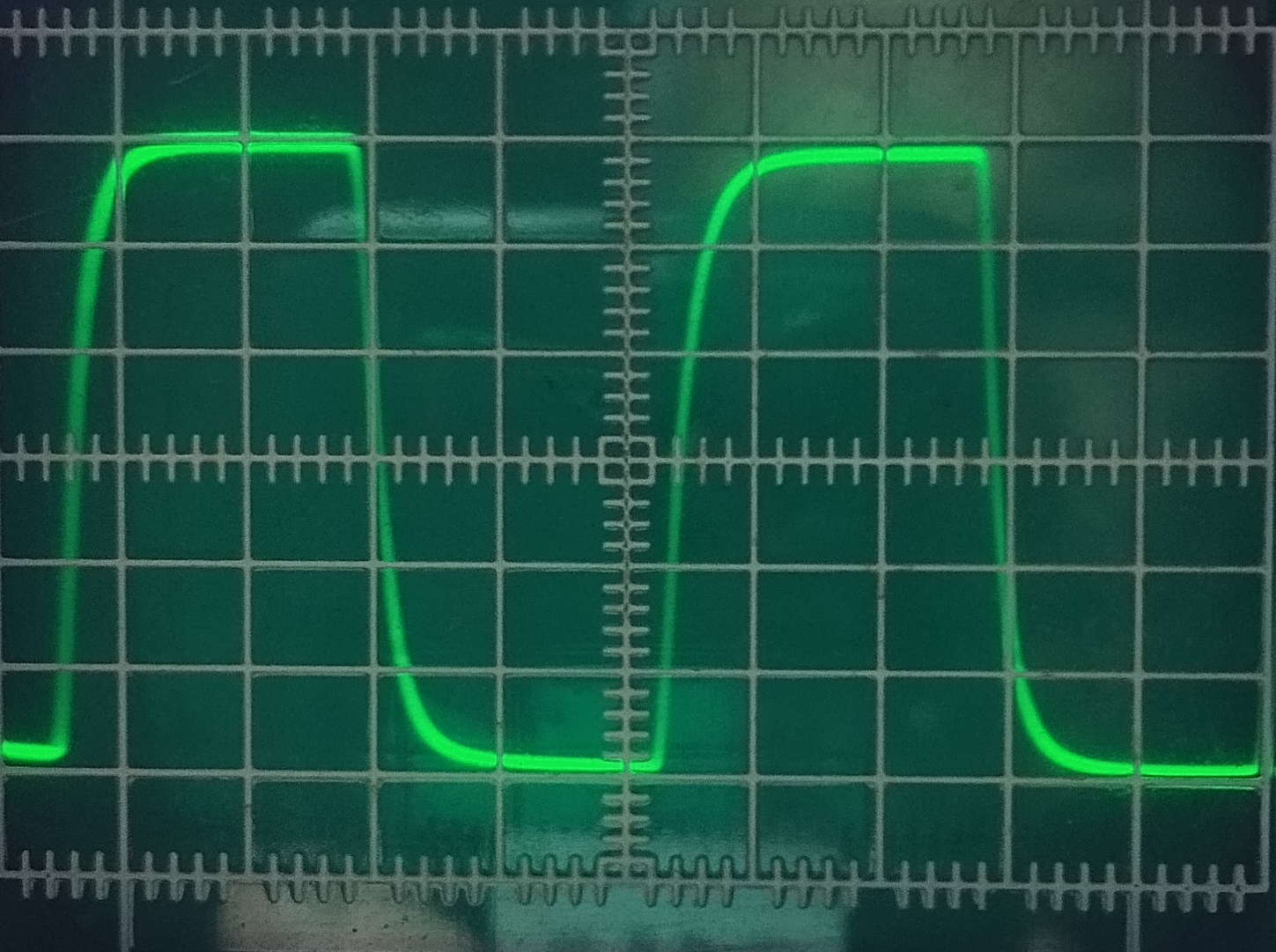

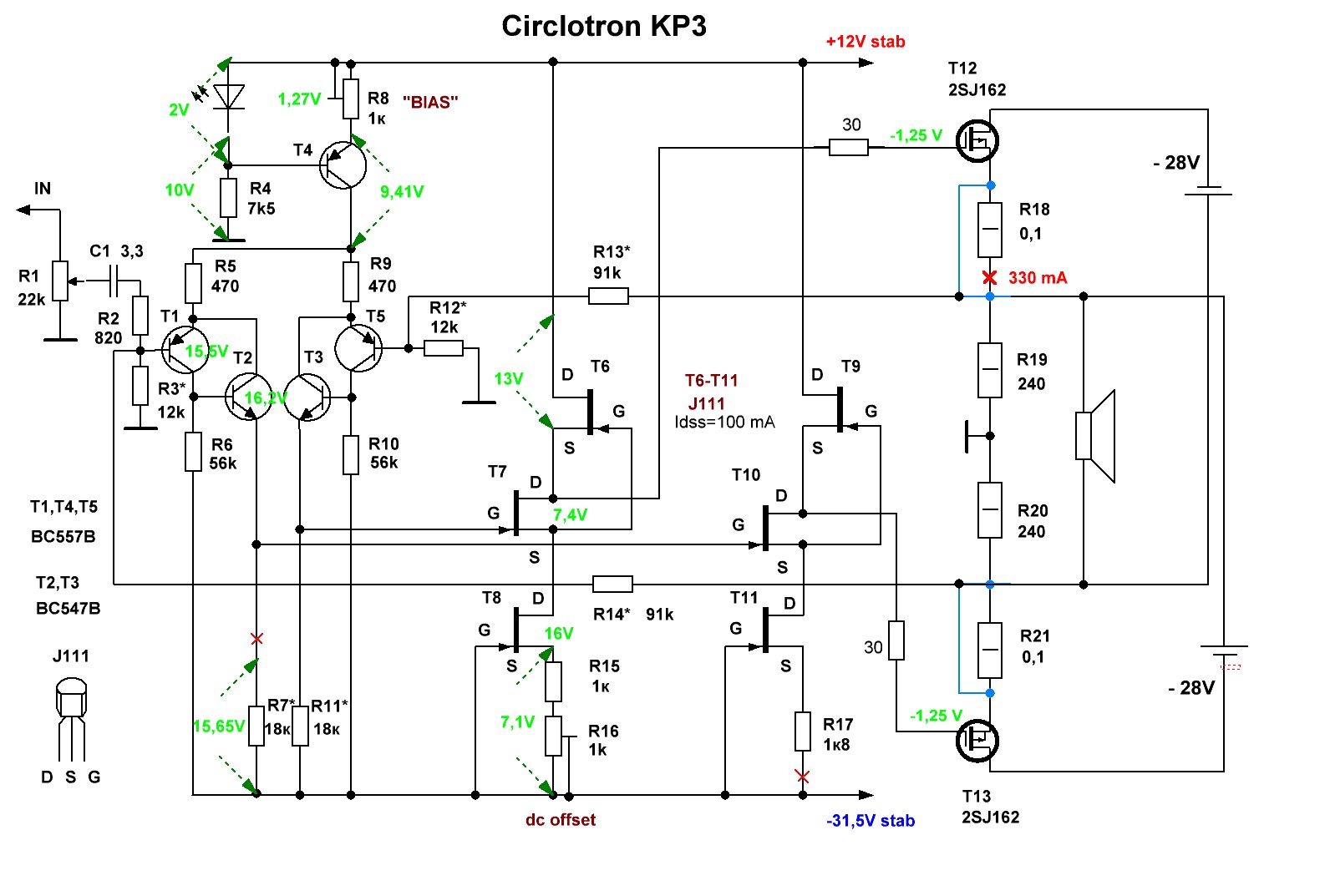

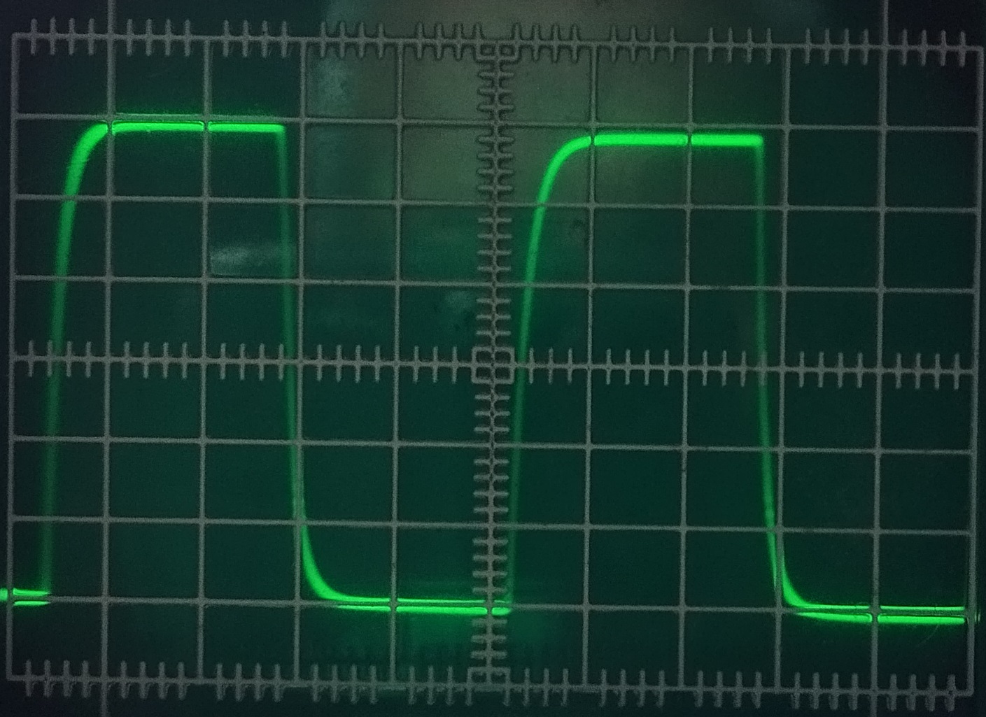

Замакетил КП1 с ДК на биполярных транзисторах (Баксандал). АЧХ линейная до 200 кГц. 1 МГц (-3 дБ). Это на выходе драйвера, ВК ещё не подключал. При тех резисторах, что на схеме, получил макс. амплитуду 13 В в одном плече на выходе драйвера. Нужно будет ещё точнее подобрать все резисторы, раньше добивался 15 В. Ток ДК одного плеча получился 2,5 мА. Драйвера - 8 мА.
Меандры: 100 кГц, 200 кГц и 1 МГц;
Извините, выход драйвера "в воздухе висит"?
Вход в КЗ, нагрузить 5К и 2000пФ (среднее по больнице) и смотреть какое постоянное на выходе (чтоб полевой открыть, согласно даташит).
Измерения квадратом - после, когда ВК прикручен будет (можно и на ВАГО, если подбирать, шнурки лишь припаять)

Вход не в КЗ, а на половину сопротивления выбранного номинала регулятора громкости.
Как правило, РГ вместе с ёмкостями входного каскада, первыми валят полосу.
Выход не усилитель напряжения, повторитель, емкости там будут небольшие.
К тому же выходное драйвера - пара сотен Ом.
ВК с драйвером будут валить полосу гораздо выше по частоте.

Получил на выходе одного плеча драйвера макс. амплитуду 15 В, увеличив номиналы резисторов R7, R11 - 18 кОм. При R13, R15 - 1,5 кОм, получил смещение -1 В на затворах 2SJ162. В стабах применил L7812 для получения напруги +12 В и LM337 - для -32 В. При повышении отрицательного напряжения до -34 В, амплитуда ещё увеличилась, но вернулся пока к -32 В. Если поставить эл. лит 3300,0 мкФ перед стабом L7812, а 1000,0 мкФ перед LM337, тогда при включении и выключении усилителя бросков тока в ВК нет. Как бы с предварём разобрался, теперь уже можно будет подключать и ВК.

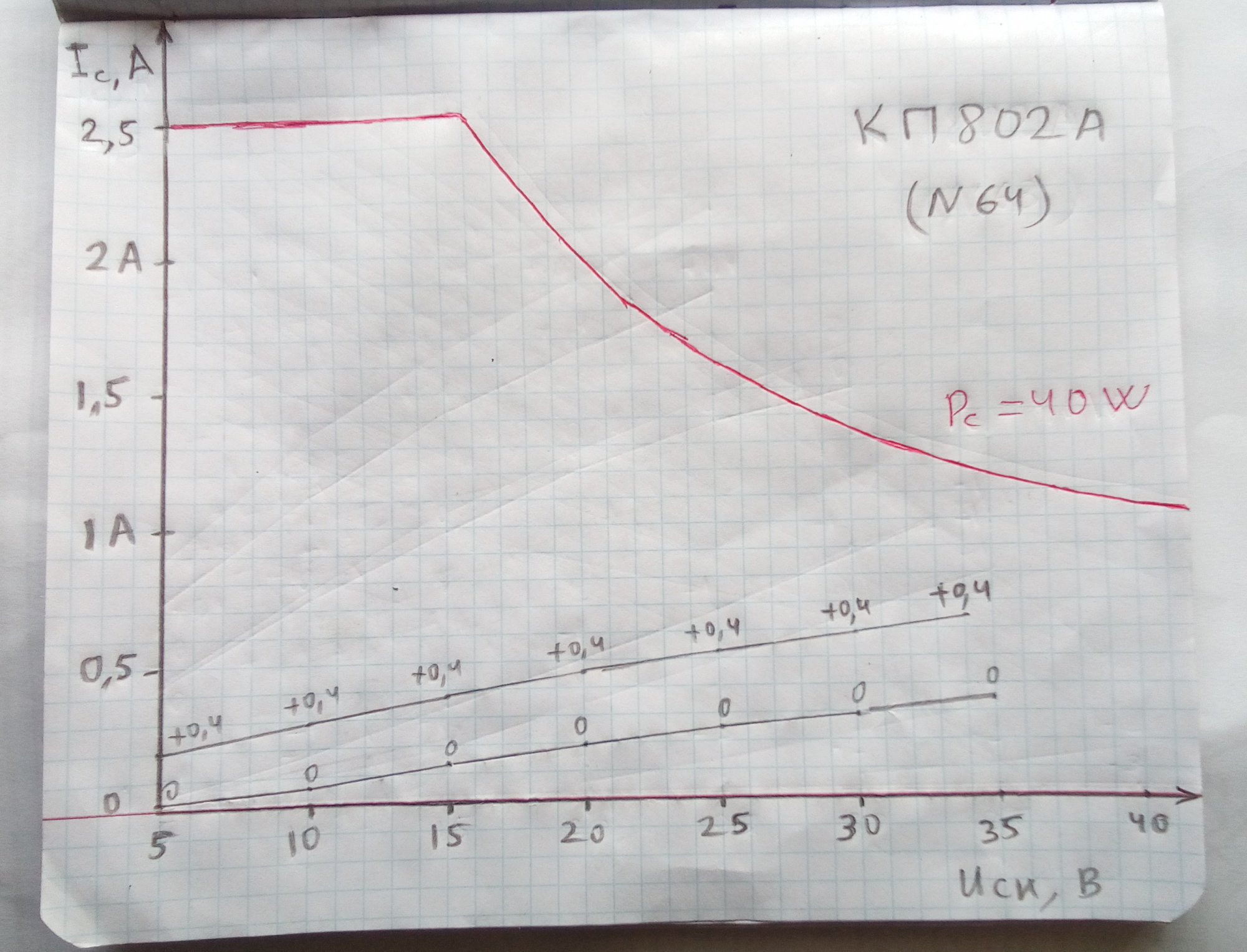

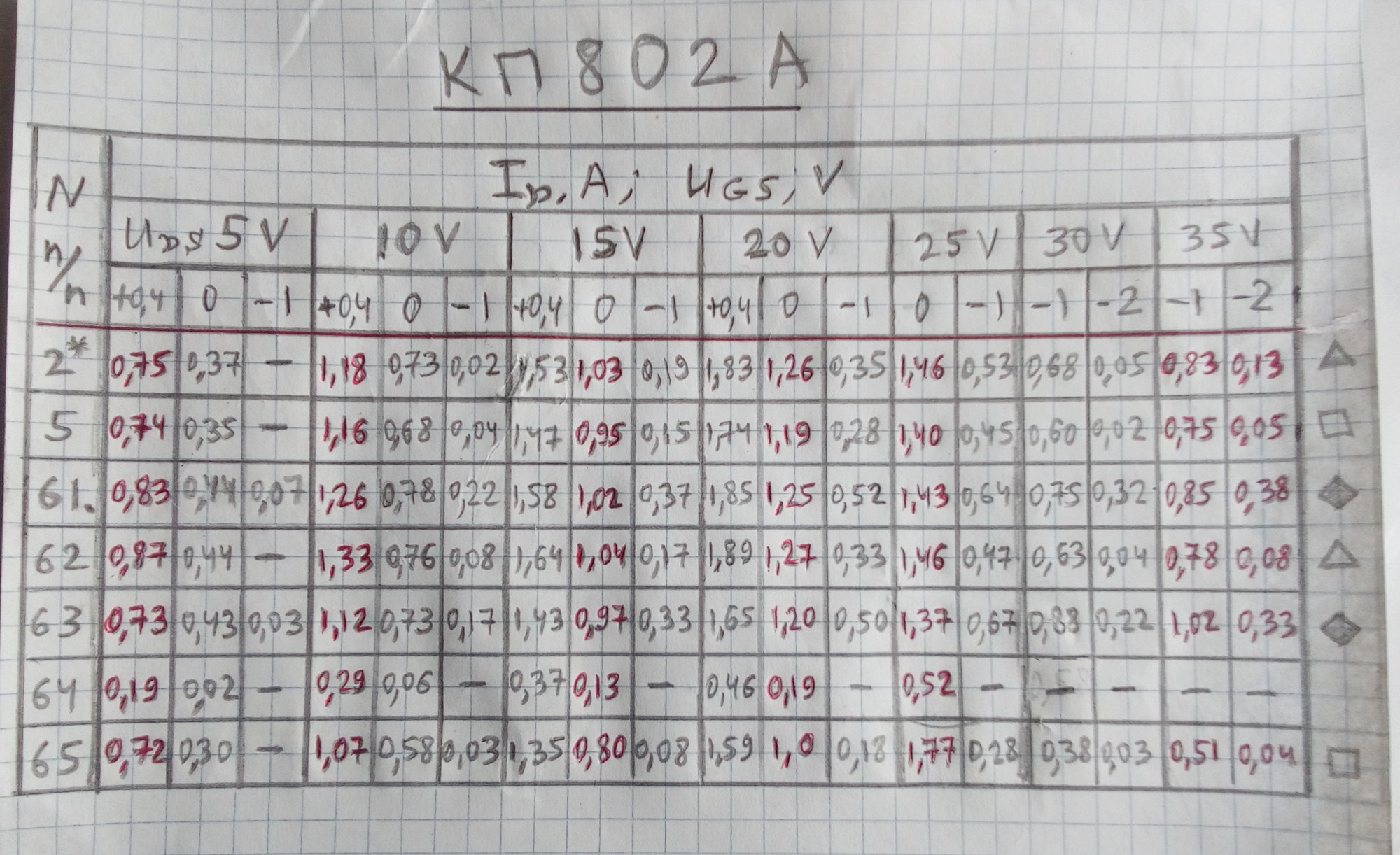

Наразі розпочав детальне вимірювання транзисторів КП802А із посереднім струмом.
Які не пішли на квартети в цирклотрони, або на пари в однотактні підсилювачі.
Таких небагато, всього 7 штук.
Обстежую їх з прицілом використання в драйвері однотакта, де на виході буде більш струмовий, все той же КП802А.

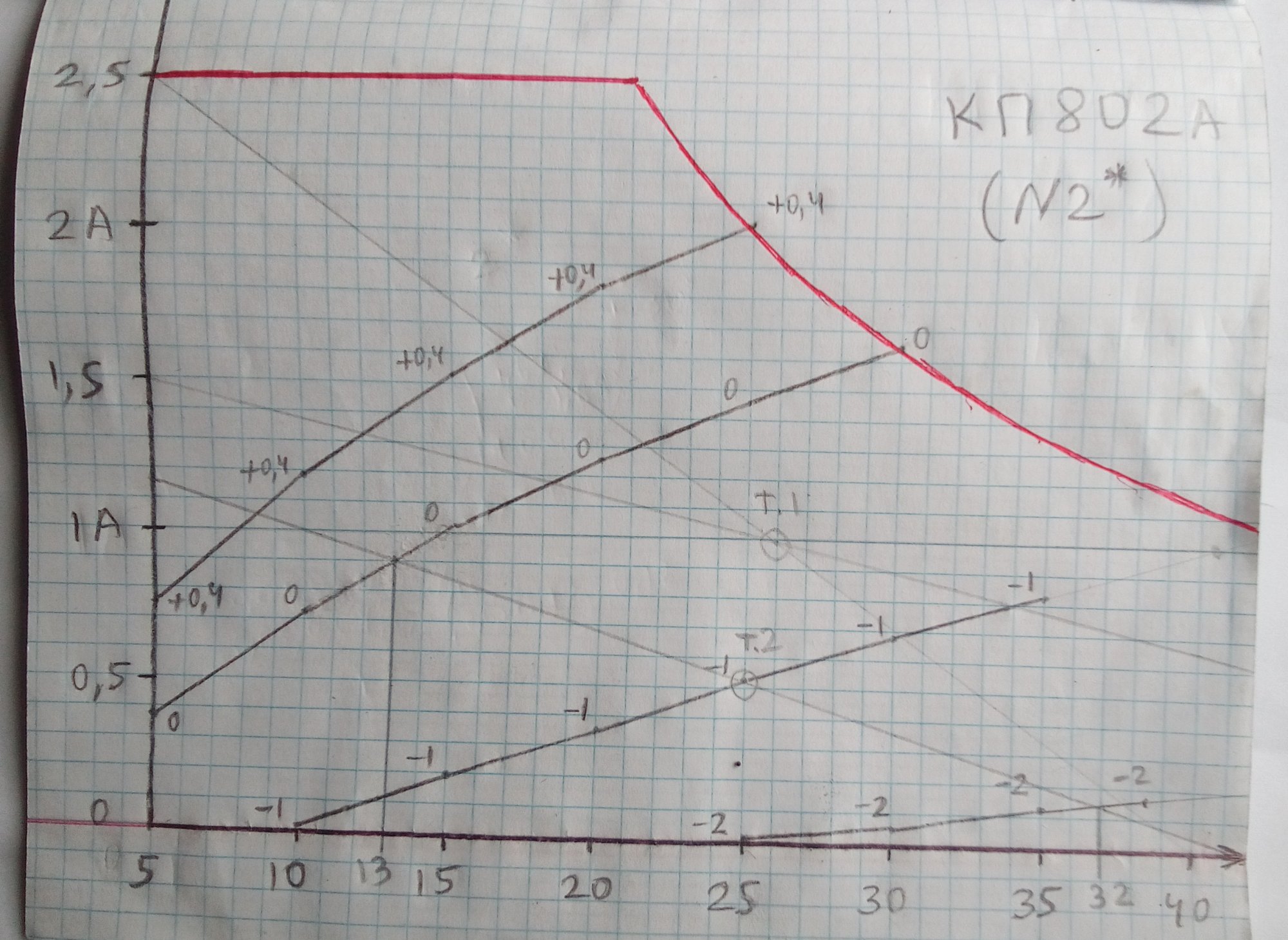

На графіку вкладення ВАХ першого з них, N2* .
На графіку відмітив дві робочі точки. Точка 2 це зміщення -1 В, струм 0,53 А, напруга джерело-витік 25 В. Лінія навантаження відповідає стоковому резистору 36 Ом. При девіації напруги на затворі від 0 до -2 В розмах напруги на виході буде 32-13=19 В. Чого для вихідного каскаду буде більш ніж досить.
Підсилення такого каскаду скромне, всього (32-13)/2=9,5 раз. Якщо в якості навантаження взяти генератор струму, то підсилення виросте до максимально можливого, до тріодного "мю", яке в даному випадку становитиме 17,5 раз.
Внутрішній опір цього тріода, обчислений по прямій лінії зміщення -1 В, становить 31,3 Ом.
Крутизна обчислюється як 0,38 А/В. Що трохи не узгоджується з показником "мю", знятому по ВАХ.
Бо 31.3х0,38=11,9, а не 17,5. Але це не принципово.
Випадково подав на цей транзистор струм 2,52 А при стабілізованій напрузі джерело-витік 30 В.
Зміщення при цьому було +0,4 В. Протягом хвилин п'яти на транзисторі розсіювалась потужність 75 Вт, при максимальній за паспортом 40 Вт. Радіатор був розпечений. А транзистору пофіг.
Охолодив, виміряв знову - параметри не змінились. Знімаю капелюха перед розробниками технології SІТ-JFET транзисторів

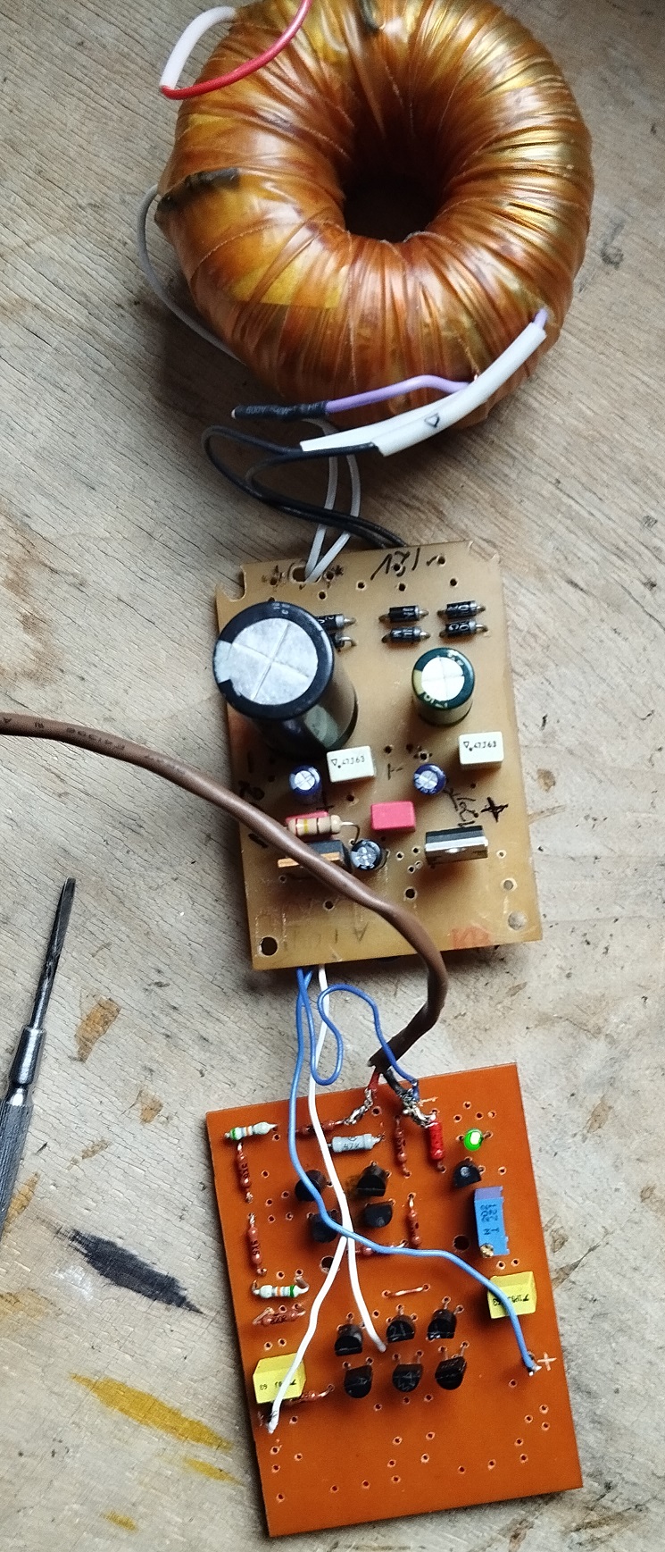

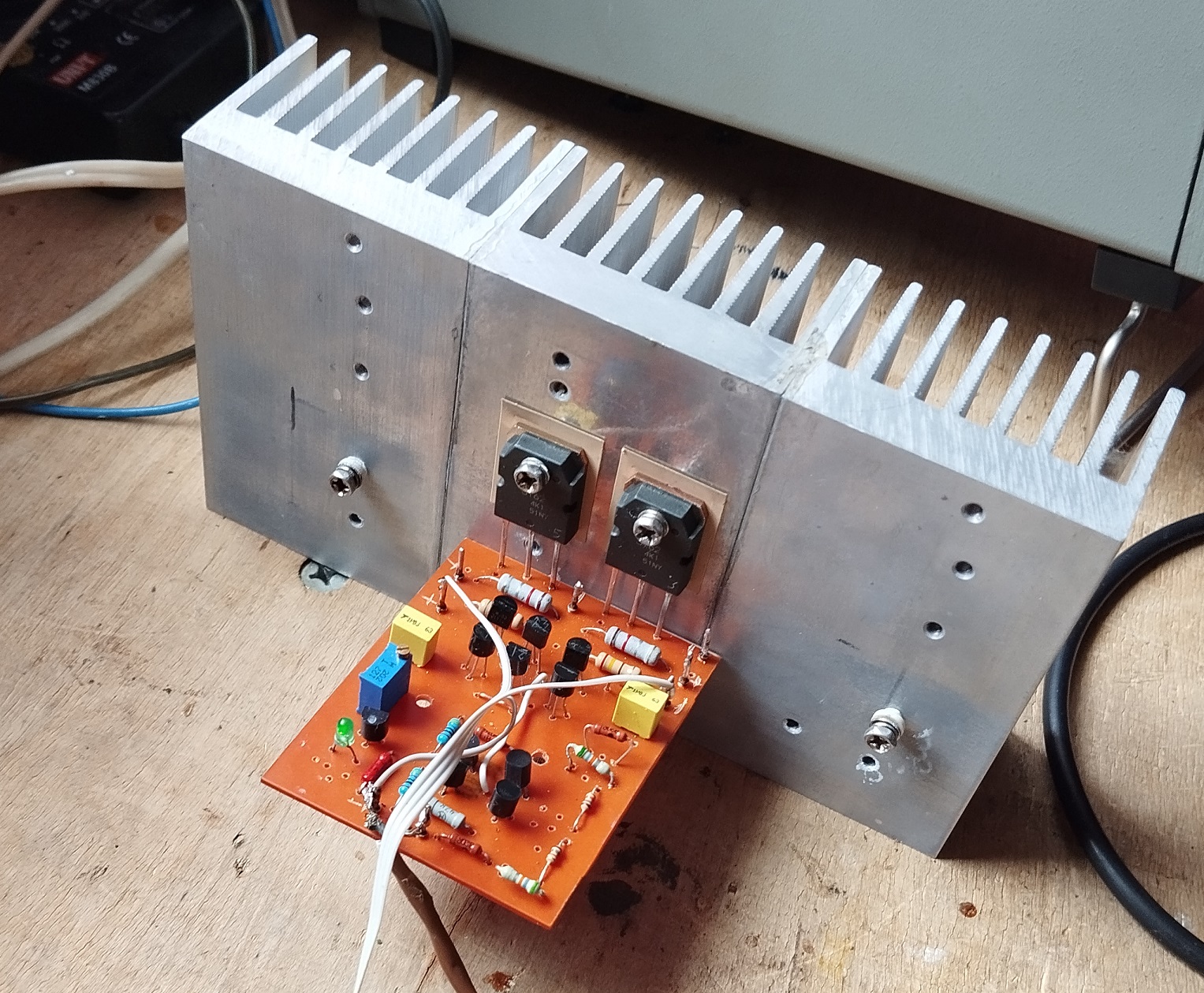

Блин, не удержался. По быстрому собрал, подключил ВК от ИИП, напруги 30 В. ТП без подстройки получился 230 мА. Маловато, но для теста сойдёт. Усё (шеф), можно платы заказывать в Китае. _da
Снял рабочее видео:
Спасибо за помощь в реализации ДК на биполярных транзюках Витамиру, Святославу, pepek, NEULO, а также ДДТ за его схему, откуда я содрал схему ДК при помощи Витамира. Но почему-то эта схема исчезла из этой темы. _grust

Із семи штук КП802А, які були з середнім струмом, шість розподілились по парам.
Це кандидати на драйвери в однотактники, зі струмовими КП802А на виході.
Режими роботи в парах будуть однаковими, а між парами - різні.
На другому вкладенні графік ВАХ непарного КП802А, який із зовсім малим струмом.
Він буде виміряний разом із малострумовими, як "високовольтний".
И если выключить питание на предварь, выходники 2SJ162 закрываются. +like Хорошо подошли в эту схему латералы 2SJ162.

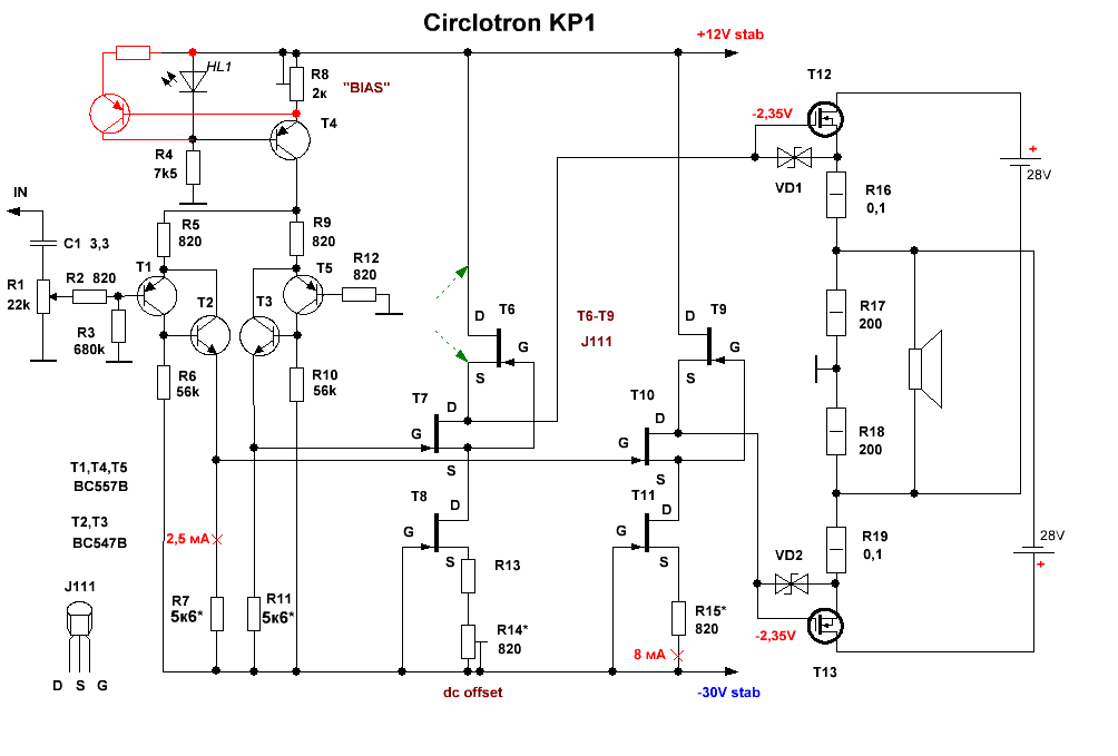

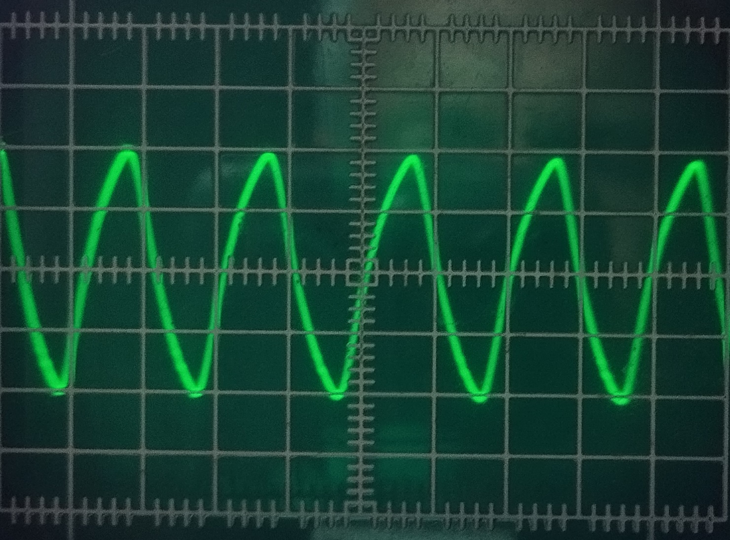

Ну шо... Работает схема и с ООС, возбудов нет, проверено. Послушал немного, но всё таки безОСник звучит лучше. И давно уже заметил, что цирклотрон с питанием от импульсного БП звучит ещё лучше.

Какой Idss у них (T6-T11) должен быть?
jpatay
7 Янв 2024
429
21
Нововолинськ
Какой Ids у них должен быть?
В каких транзисторах?
Обычно 100 мА и больше. Кто покупал, у всех такой получился начальный ток. В сообщении #358 у Леонида при измерении тоже нач. ток получился приблизительно 100 мА, а без резисторов ток будет ещё больше.

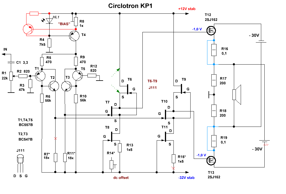

Для ясности, по разным вариантам усилителя.
Цирклотрон КП1 - схема с предварительной частью на JFET, выход на любых мощных полевых транзисторах, любой структуры и полярности. В том числе выход на "франкенштейне" из связки КП903/ГТ806. На входе р - канальные полевые транзисторы.
Цирклотрон КП2 - схема с обратным питанием плеч драйверной части, которая собрана на JFET, но на входе которой n - канальные полевые транзисторы. Естественно, на выходе драйвера р - канальные. Все остальное, как в КП1.
Цирклотрон КП3 - схема с первым по ходу дифкаскадом на биполярных транзисторах.
jpatay
7 Янв 2024
429
21
Нововолинськ
Я тут на схеме обозначил напруги на "лестницах" каскадов. Напряжения, конечно, будут отличаться в зависимости от применения в ВК других транзюков.

Напомнили про отменную пару КП903-ГТ806. Хочу спросить, если 903й усадить на радиатор 806-го, в А классе, то падающая с нагревом крутизна 903-го обеспечит необходимую термостабилизацию 806-му? Не проверяли?
