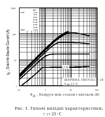

Так какой будет ток покоя у IRL540N согласно ВАХ при смещении +1,85 В?
    20.1 KB · Просмотры: 63
Вам показывают факт, реальную ррабочую схему, с указанием режимов. На транзисторах с индексом N в обозначении. А не какой то индекс PBF.
Где по факту смещения +1,85 А будет ток покоя в районе половины ампера. Все в соответствии с заводской ВАХ.

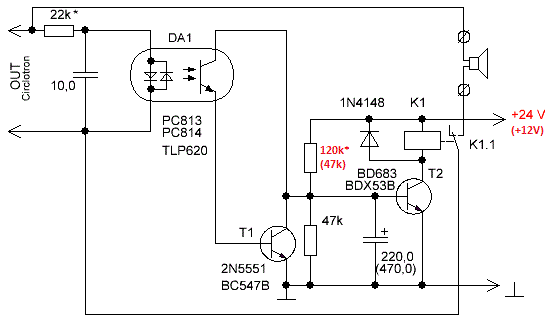

На выходе усилителя девиация "нуля" не превышает 10 мВ. Для защиты акустики есть отдельная схема на оптронах.

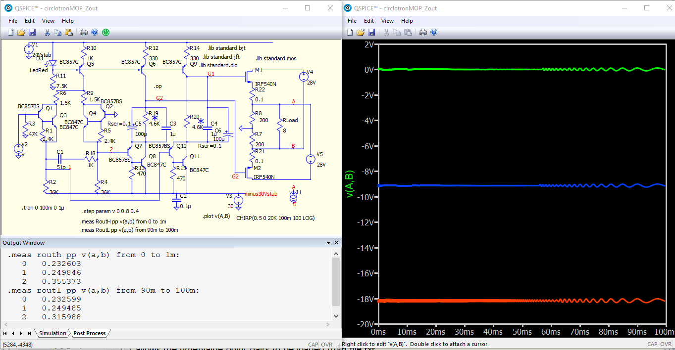

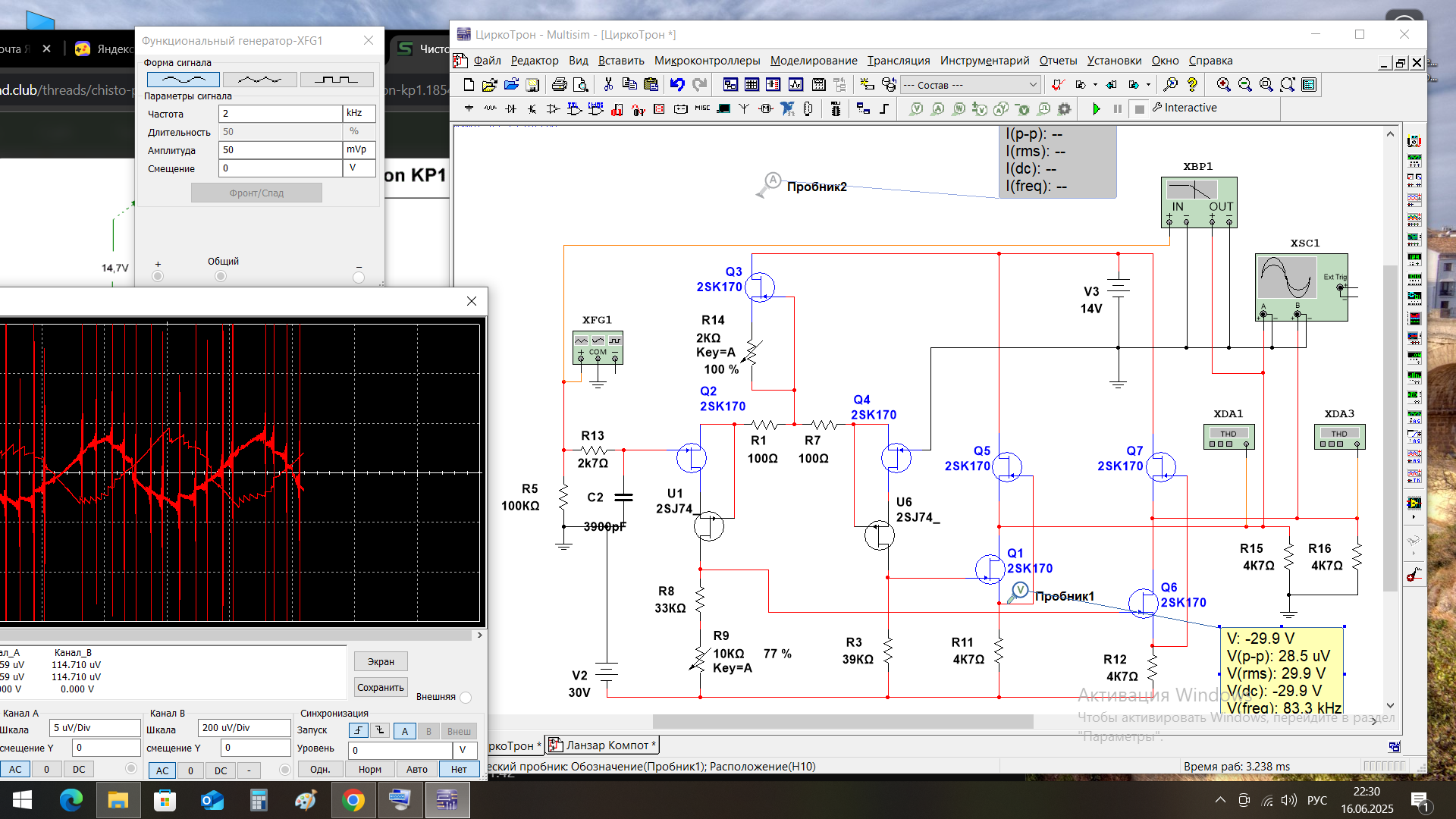

напряжения не соответствуют (режимы), Х.З. модели джифетов рабочие. Может, что не так поставил (бывает такое, когда торопишься)

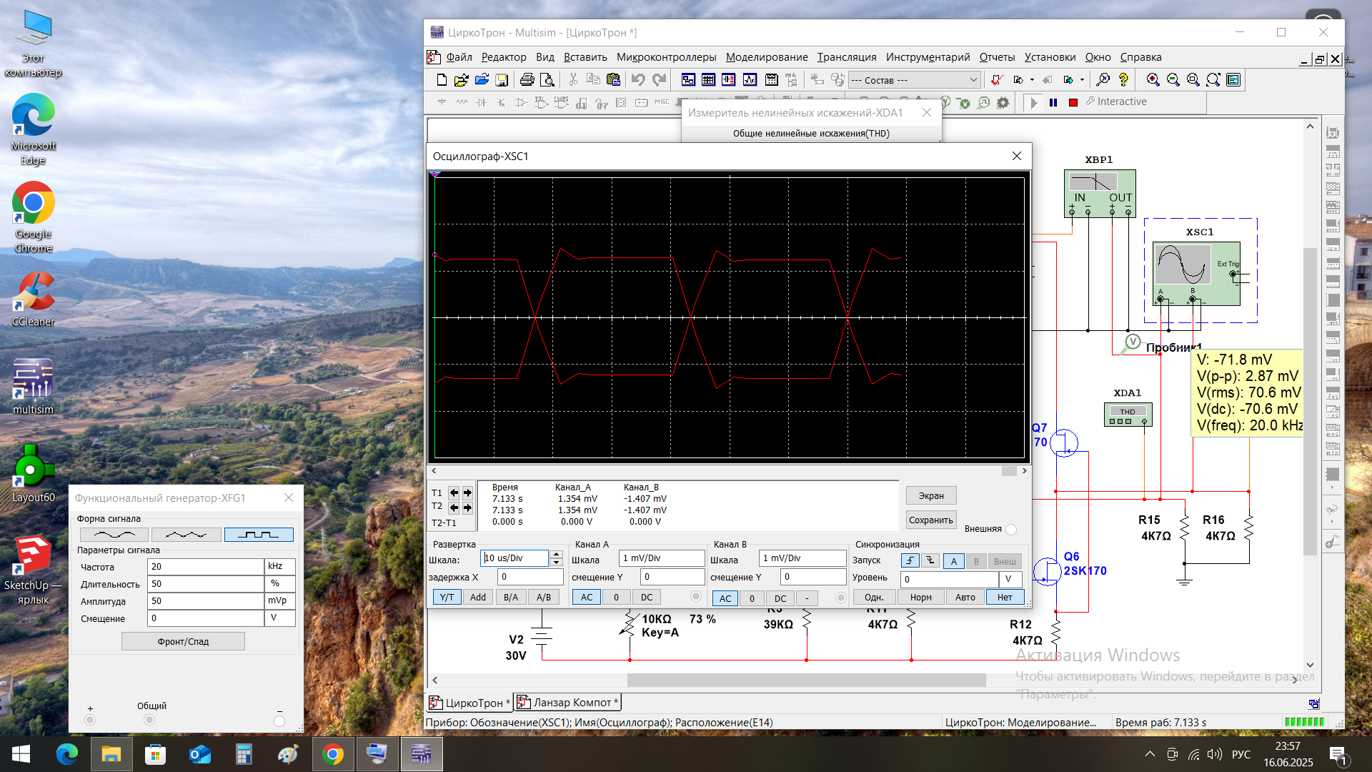

У меня получилось что для того чтобы схему запустить надо ещё полевиков кучу разных покупать, да ещё и с режимами возиться. Чтобы получить... чтобы получить смешной по искажениям результат. Животравящие гамроники в полный рост. Обнять и плакать. _da
Мало того , вышло что и третья торчит почти вровень со второй. Нууу.. блин.. а я так надеялся и вообще собрать хотел, да. мечтал. а тут третья гамроника. вот блин

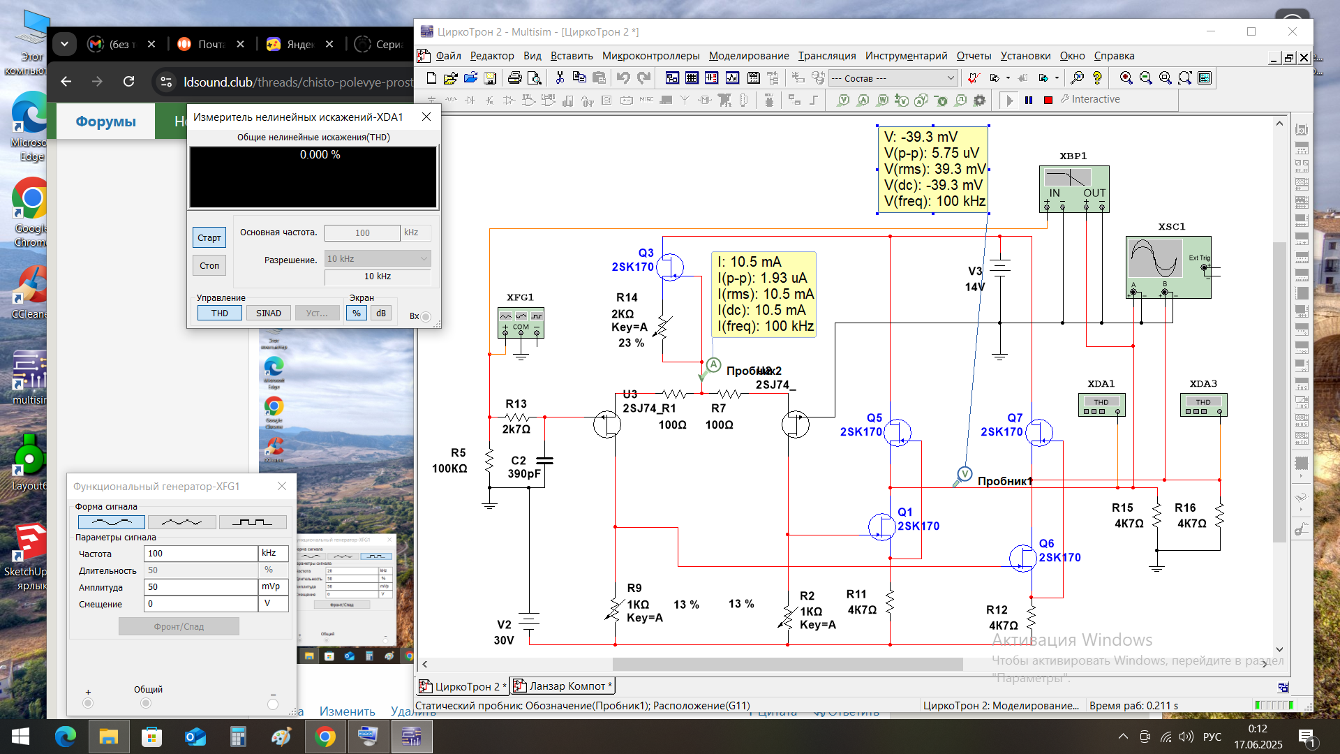

Не обязана. Я их выставляю, она только считает. Модель попала в режимы с первого раза, без подстройки.

Я давал на вход вольт, щадяще. Но то, что я увидел, убило во мне веру в человечество, и за это я подам на каждого из вас в суд на компенсацию морального ущерба.

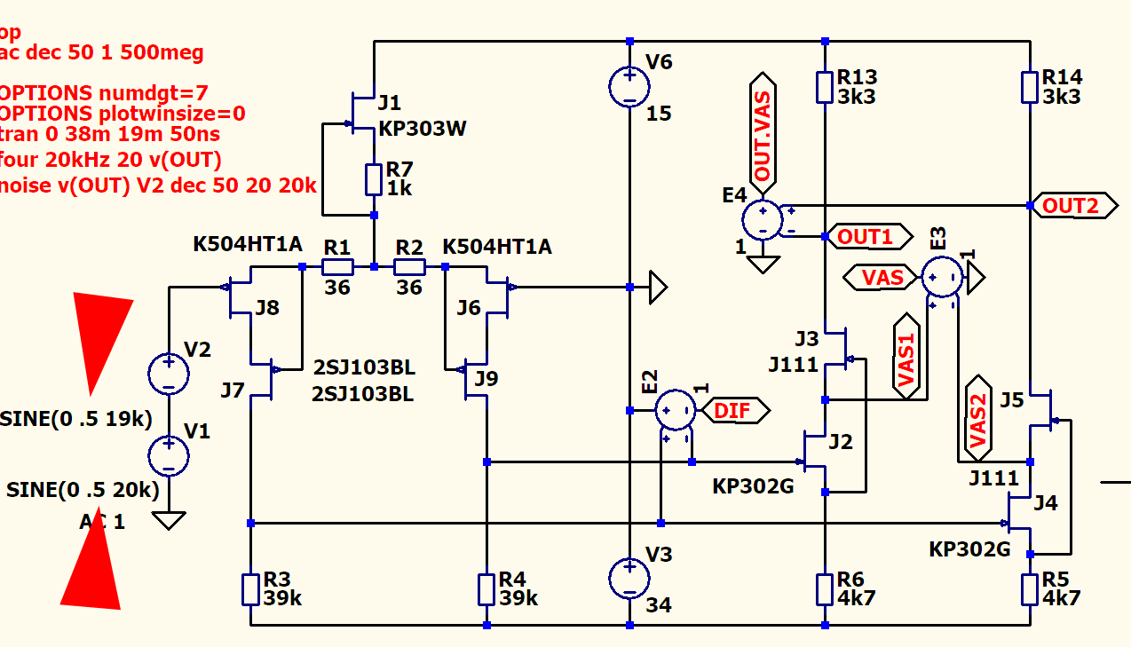

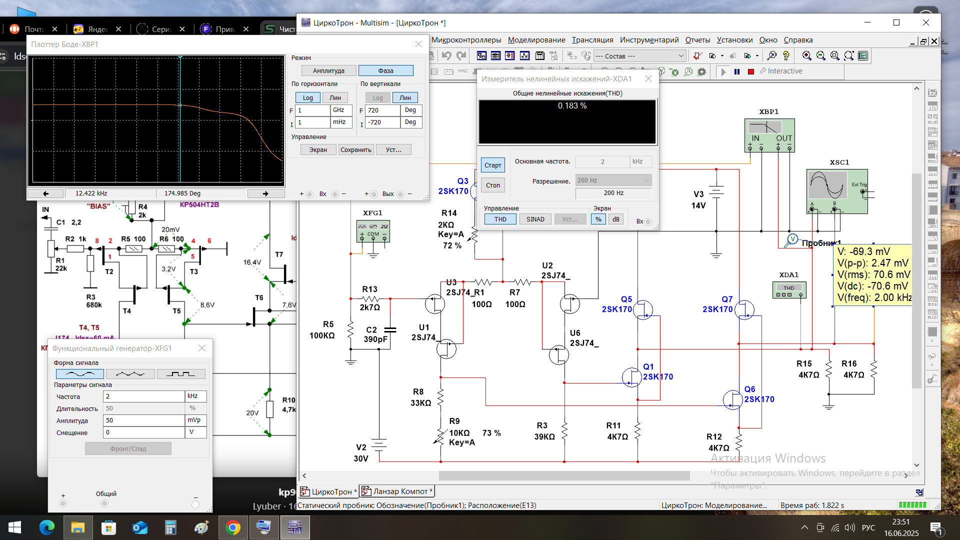

Схема. Указано стрелками, что входной сигнал вдвое меньше рекомендованных Святославом 1,8 В.
Схему где-то у жапатая взял. Жапатай пишется со всеми А, не так, как слышится.
circ-kopija-jpg.137174

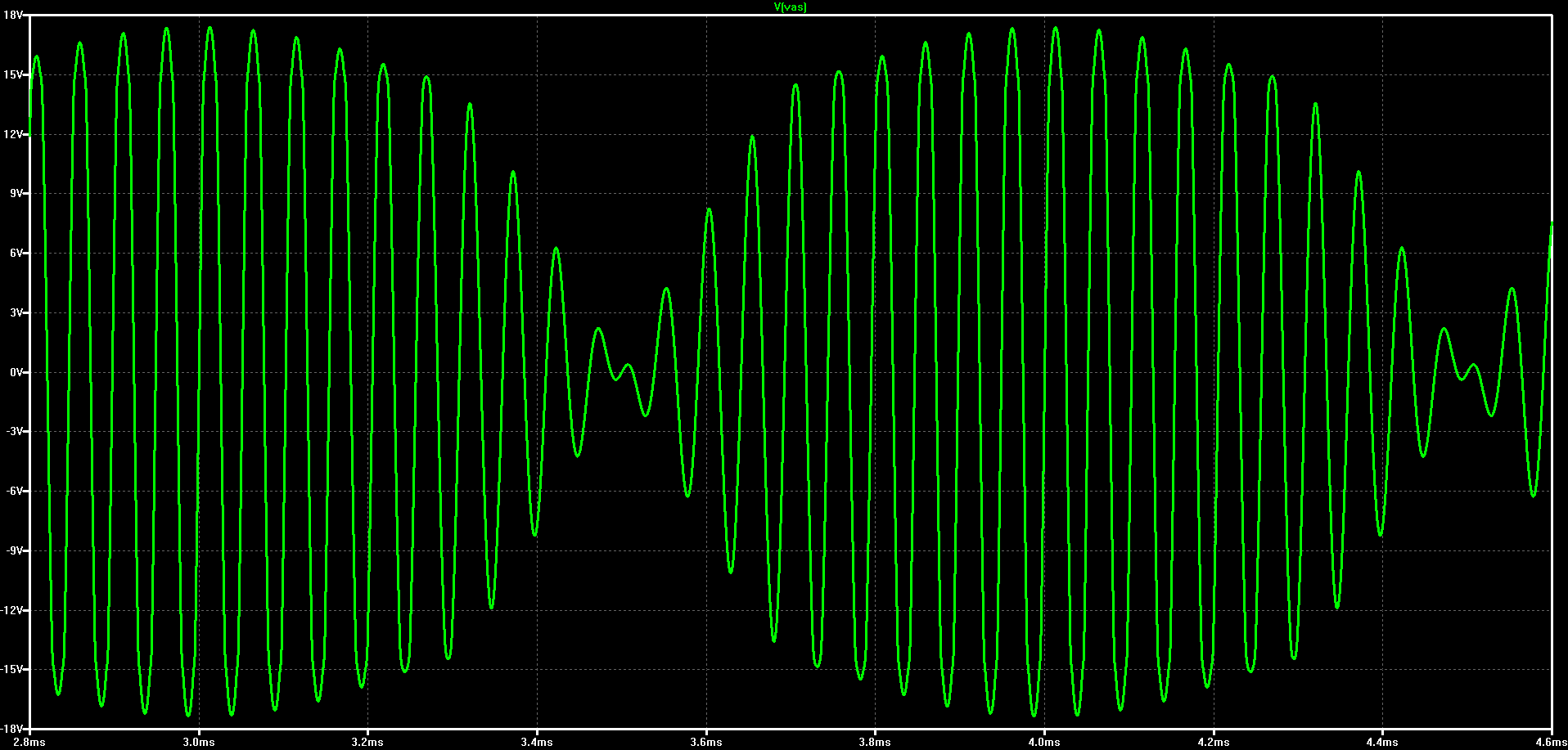

Не суть: полваленка туда-сюда, но ошибки в каждой идентичные.
Вот тут даже 2 по 0,4 В взял входной сигнал. И такая искажуха:
При таком парафазном (меж выходов) напряжении на выходе входного дифа.
Собственно, из опыта попыток слепить кассово выгодный безООСник, одна из проблем - надо погасить, ослабить усилителем(!!!) входной сигнал в 2...3 В, так как каждый каскад имеет УСИЛЕНИЕ, и, иначе, уже второй каскад захлёбывается сигналом. Тут - на входе 0,8 В, на выходе дифа - 25 ампл.
Интересно, а как чухает себя второй каскад, получив такой подарок?

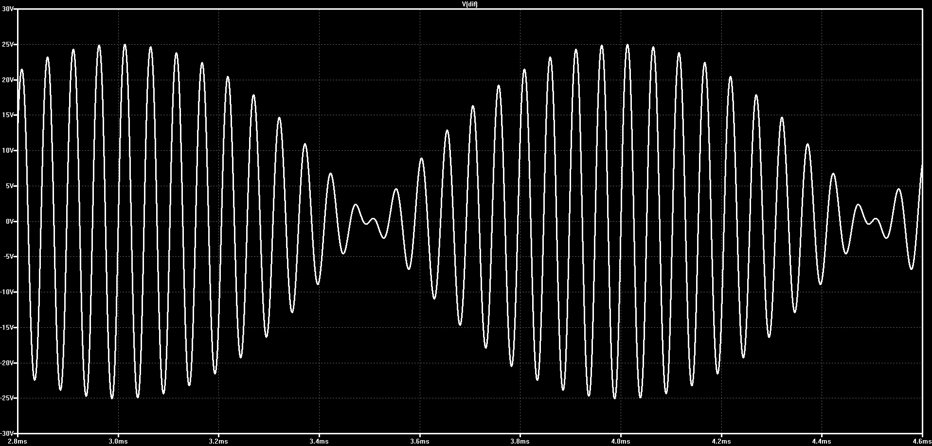

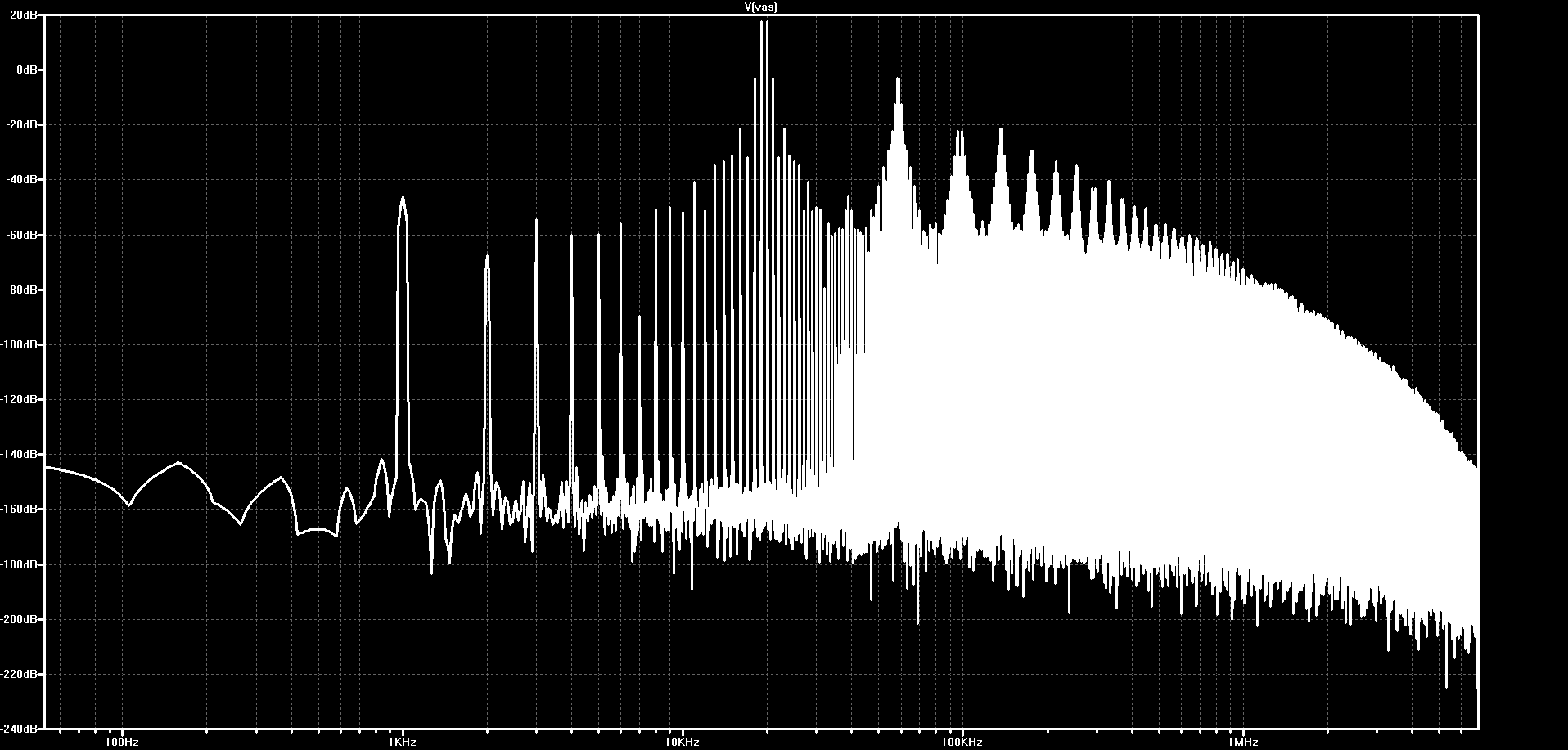

Страшный Суд, представлен в виде спектра.
Получив на вход 25 В дифсигнала, второй каскад, с искажениями, выдал 18.
Но как?

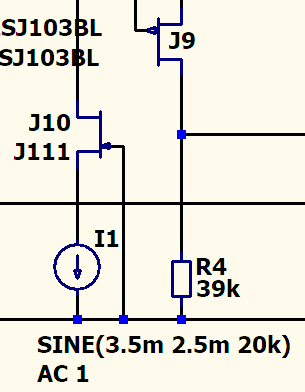

Благодаря ошибке в схемотехнике. Чтобы понять, какой, встроим в схему полевик и прогоним по нему линейный синусоидальный ток:
Именно так работает Ж111 в данной схеме: независимо от потенциала затвора, через ПТ идёт заданный нижним ПТ ток, и на истоке падает какое-то напряжение. Оно-то и подаётся на выход через повторители ВК.
Какое напряжение?
Такое, меряем на истоке встроенного подопытного транзистора:
Охренеть, какое нелинейное - при линейном входном токе.
Оно и должно быть таким, нелинейным, как и ВАХ эмиттерного перехода.
Тут имеется в виду левая часть графика, и жапатай со Святославом раз 100 её видели и мерили: ток стока от Узи зависит нелинейно, но верно и обратное: вливая линейный ток в исток, получаем нелинейное напряжение на истоке - аналог того самого Узи при заземлённом затворе.
Получаем нелинейное выходное напряжение, ослабленное - так как сопротивление истока малО, и подаём на выход: справились.
БезООСники не только нелинейнее ООСников, но и на порядки сложнее сделать их хотя бы мало-мальски линейными. В общем, тут и сказочке конец, а кто понял - молодец.

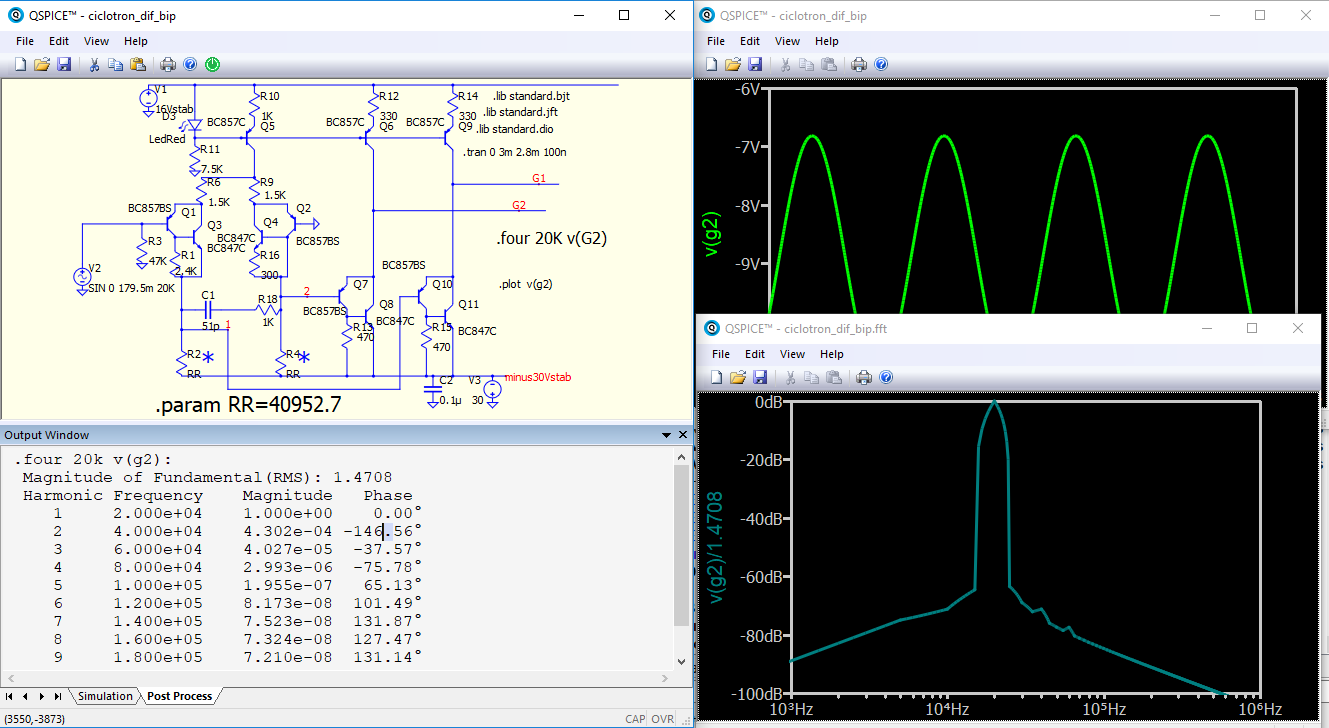

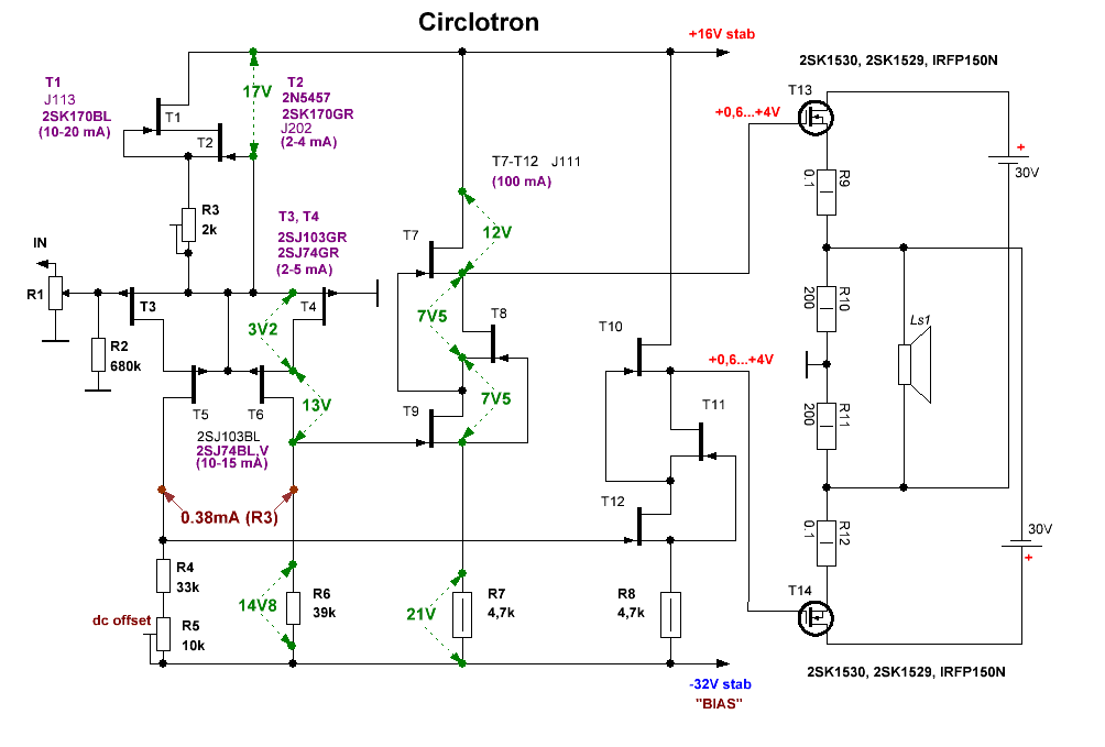

Хорошо, вот Бордодинов мне предложил схему Цирка перевести на биполярные транзюки. И всё бы хорошо, усиление получилось больше, искажения уменьшились в 5 раз, но АЧХ на макете начала валиться после 9 кГц. Драйвер я оставил на ПТ J111.
Посмотреть вложение 139459Посмотреть вложение 139460
толку от широкой (якобы, на самом деле нихрена) полосы полевого варианта при искажениях минус 30дб? то что выложил Смерш - у меня получилось точь в точь, ВК я тоже осилил запустить, но ситуёвину он почти не изменил, лишь показал что настройка ещё сложнее чем кажется и покамест что пт что бт варианты себя не оправдывают. если только конечно их целью не являлось потешить эго Святослава.. но и тут - утешение слабоватое.
кстати на пт схемке не указаны режимные токи слаботочной части и это вообще полный трындец.
В ДК на схеме указан ток 0,38 мА.
вчера чтобы появился ток покоя в вк мне пришлось манипулировать слаботочным отрицательным источником. это зудь конечно.
Я ТП устанавливаю подстроечником 2 кОм в ДК. В симуле сложно будет что-то увидеть, потому-что все параметры зависят от начального тока jfet Idss. Вот на этой схеме в скобках указан начальный ток ПТ и напряжения на транзюках.

Угу. Симулятору вот такую схему смотреть просто:
А вот такую:
circ-gif.139470
сложно.

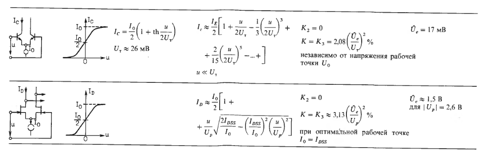

Чем ты мой текст читал, тем люди в туалет ходят. Я ж показал: причина искажений - схемотехническая ошибка, даже две: перегруз входного дифа и неправильное снятие выходного сигнала с истока ПТ, как нагрузки. Какие буквы непонятны?
Шкритек предлагает считать Кг вот так. Вопросы к Шкритеку есть?
Только симулятор точнее.

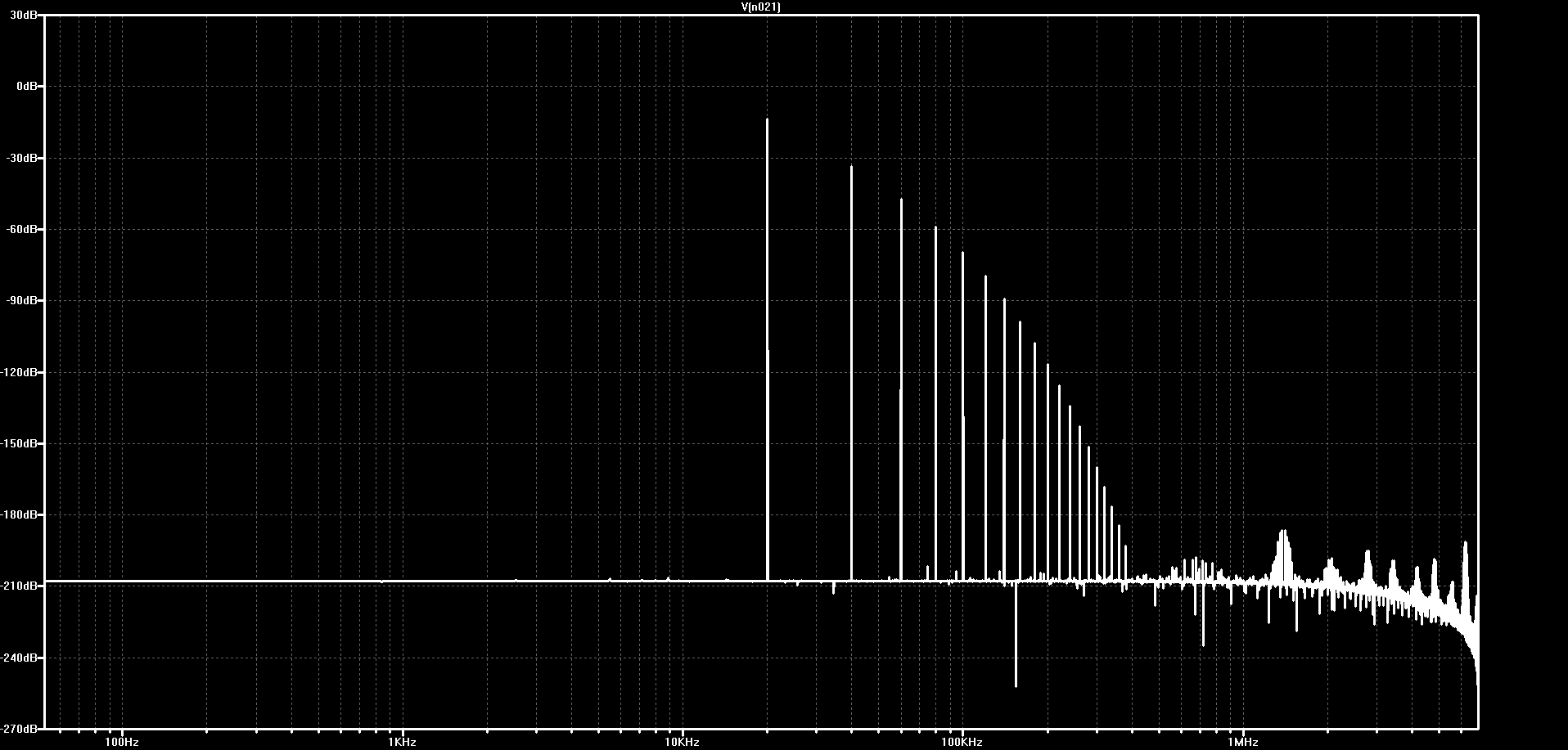

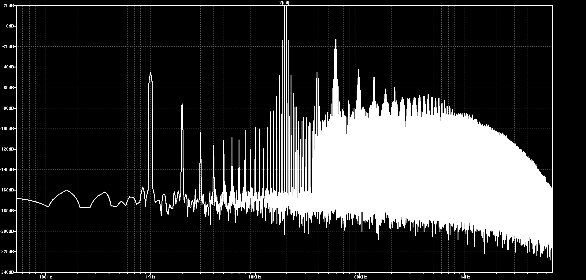

Хотя, да, тут ты прав. Объективно и субъективно:
1750137366284-png.139432
Искажения лампадника взяты тут: https://musicangel.ru/mess141.htm
У профессионального изготовителя лампадников.
Так что тебя посетила редкая удача: тебе удалось сымитировать ламповый спектр подручными методами.
