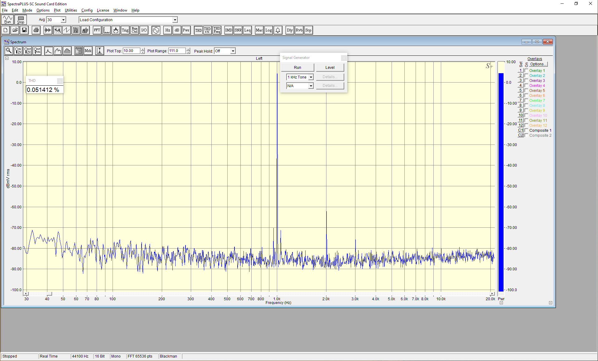

Вот реально измеренные THD в "железе", всё остальное - от лукавого.
ВК на связке КП903/ГТ806, суммарный ТП - 320 мА, мощность 1 Вт, THD - 0,051412%.

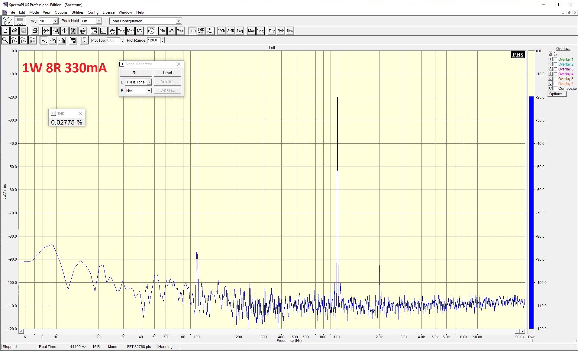

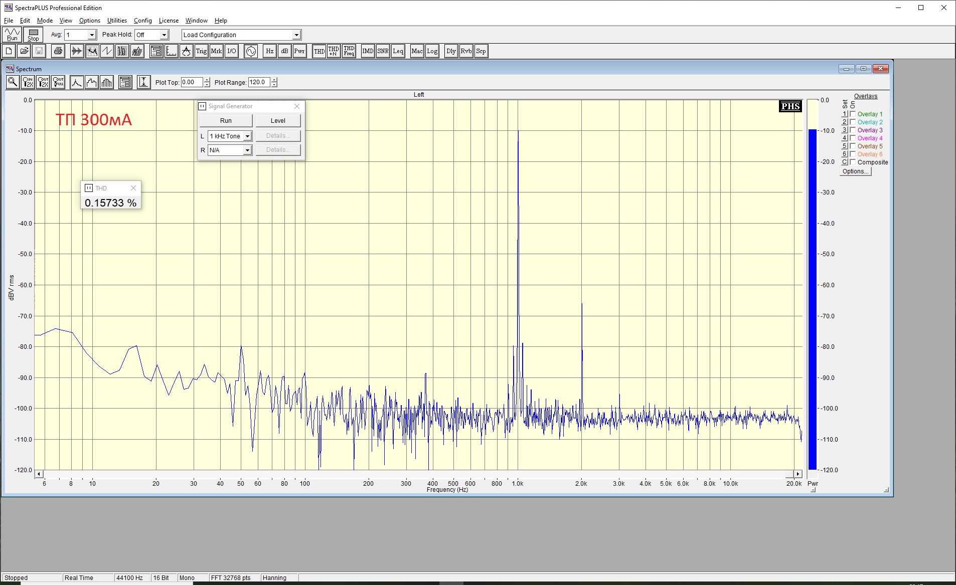

ВК на IRF150:
ВК на КП802А:
ВК на IRF150:
ВК на КП802А:
Нравятся очень мне твои картинки, особенно то что ты их снимаешь в режиме телефонного усилителя на крайне заниженном сигнале. А ИМД не хочешь нам показать?
То что ты говоришь от лукавого и в симуляторе точно так же выглядит на таком сигнале.
Только на ВЧ будет хрю-хрю.
Опять же хотел спросить а для животравящего звука обязательно такой здоровенный фон как на среднем графике?
Это вот- то что я называю здоровенным фоном:
Однако он где то раз в тыщу где то в десять меньше чем на твоих животравящих.

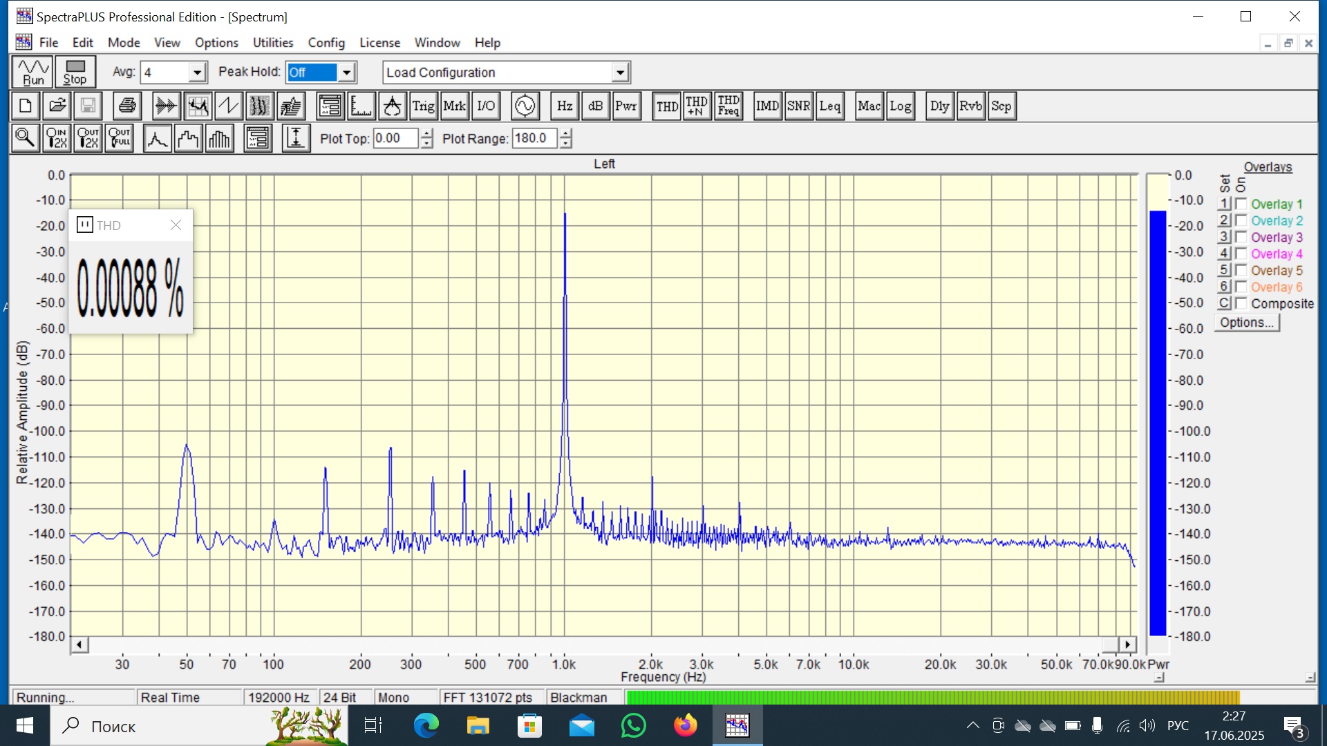

ЗЫ. График мой вот от этой штуковины:
только ток покоя у неё не 320мА а вовсе 4.5.
искажения раз в сто меньше. Как же так?

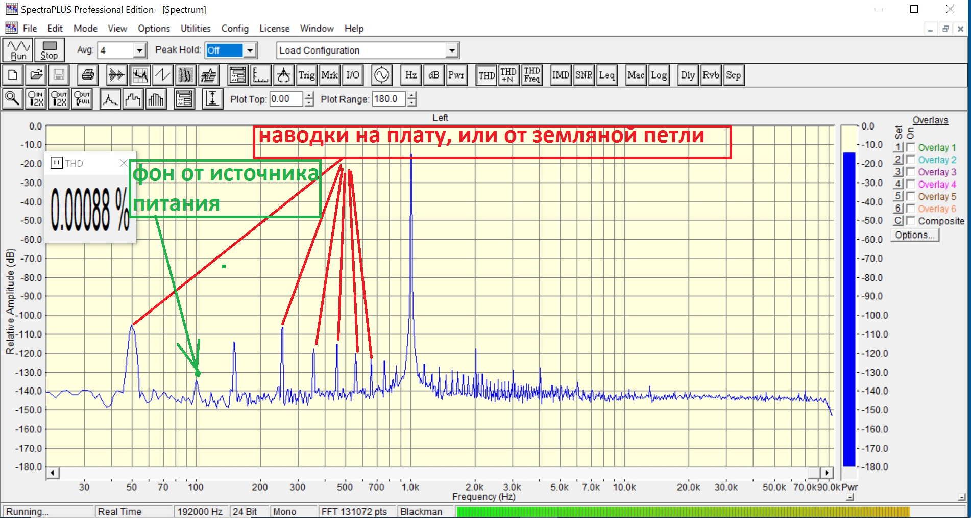

Это проблема была в питании измериловки. В цирклотроне вообще фона нет и не может быть, так как предварь питается от стабов на LM317/337, а ВК симметричный.
Вообще-то измерения не мои, а одного форумчанина, собравшего КП1. У меня ноут старенький, так что нечем измерять. Да и измерения в цирклотроне не так просто осуществить. Выход там отвязан от "земли".

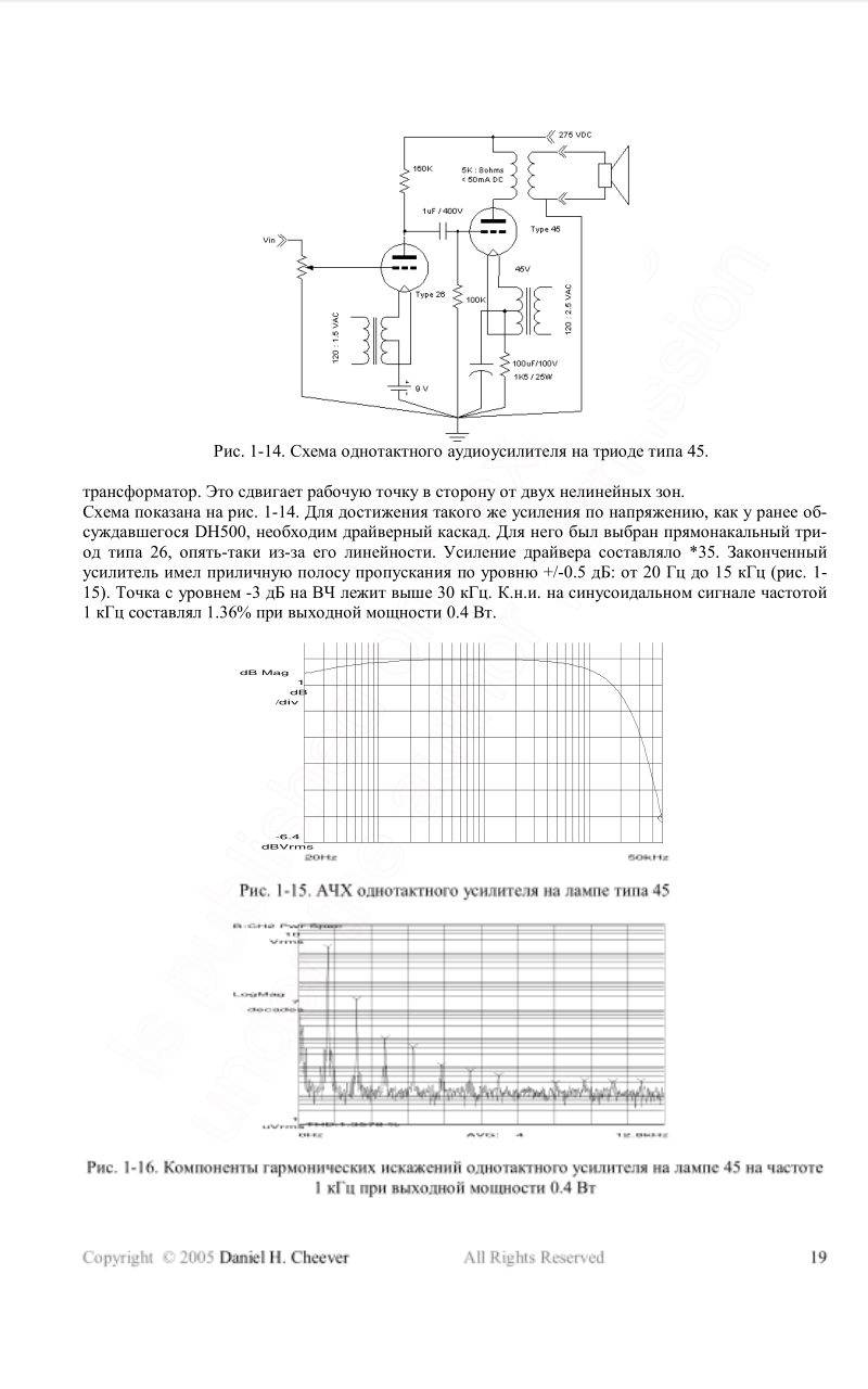

Вот супер-пуперский однотакт Дениєля Чивера, на архикошерных прямонакальных триодах.
По уровню гармоник, по спектру, явно уступает Цирклотрону КП1.
Да и полоса по уровню -3 дБ уже раз в двадцать.

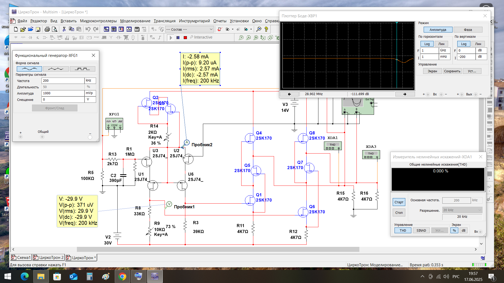

Померяйте искажения прямо на выходе первого дифа.
Вспомните, какой процент гармоник у динамика, микрофона, винила, студийного магнитофона.
Там короткий спектр гармоник и интермод. Потому преимущества линейного усилителя слышны и с такими источниками, и на тех же АС.

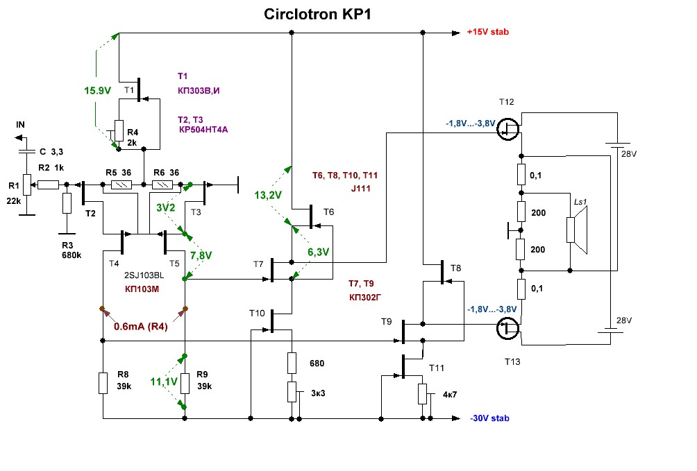

Меряли, там в основном и есть источник всех искажений. Надо как-то перевести ДК на биполярные транзюки, но то, что посоветовал мне Бордодинов не прокатило на составных Шиклаи. Думал, может кто-то подскажет толковую схемку ДК на биполярных.

Так избавтесь от ДК
может расщеплять на нём не надо, второй добавить, а подачу (вход), как положено, дифференциальную?
Диф, второй это усиление в 2 раза на халяву, ни чего плохого в диф. входе нет.
То, что сейчас - каскод - мне очень не по нраву, может товарищ Жуковский скажет - лучше как? Желательно, по мне, джифет оставить.
А их нету. Для такого разностного сигнала, ~1,8 В, толковых схем нет. Разве что вкорячивать дикие 5...10 кОм в истоки и шиклаи БТ+ПТ. Проектировал.
Второе: нельзя снииать на ВК сигнал с истока ПТ. Там он искажён, как показно в опыте с линейным током в истоке. Резистор меж стоком и истоком, чтобы получился каскад с динамической нагрузкой, тогда с истока можно снимать. Потом гляну, что это даст.

Тогда придётся балансировку нуля делать в драйвере. Я так пробовал, что-то не понравилось. Пробовал ввести в каждое плечо драйвера ГСТ, нормально получилось, можно сразу балансировку нуля настраивать и смещение на выходники, но пока всё закинул.

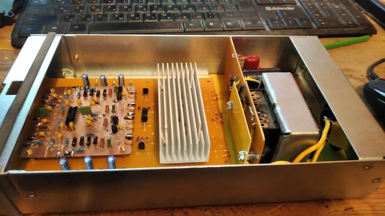

схема прилагается
Ну, первый диф. Их не сотня. И два истока у него, не 200. Перебери варианты.

Без ООС это - мартышкин труд. Если бы они видели это в симуляторе, даже паяльник не включили бы.
Суть в том, что входной диф - это ПНВТ, преобразователь напряжение/ток. И, чтобы снизить усиление, надо снизить крутизну преобразования, мА/В.
Как?
Истоковыми резисторами. А они - шумят.
Рожки вытащили - хвостик увяз. Без ООС решения нет.
Ну, или искажения, как кому что.
Как я говорил, полевики нелинейны и дают мало надоев с каскада. Как усилительный элемент - сильно специфические приборы, малоприменимые.
