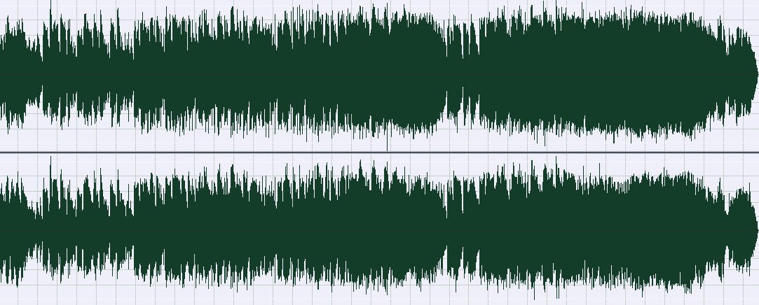

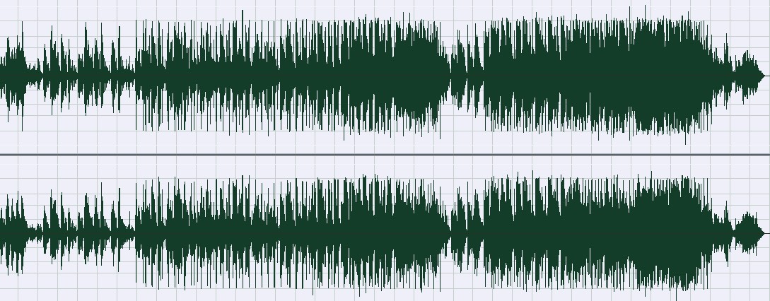

Как же это все происходит на практике? Для примера я взял трек Alison Krauss & Natalie Mac Master - Get Me Through December
Вот так выглядит оригинальная волна трека (с динамическим диапазоном после студийного сведения и мастеринга)

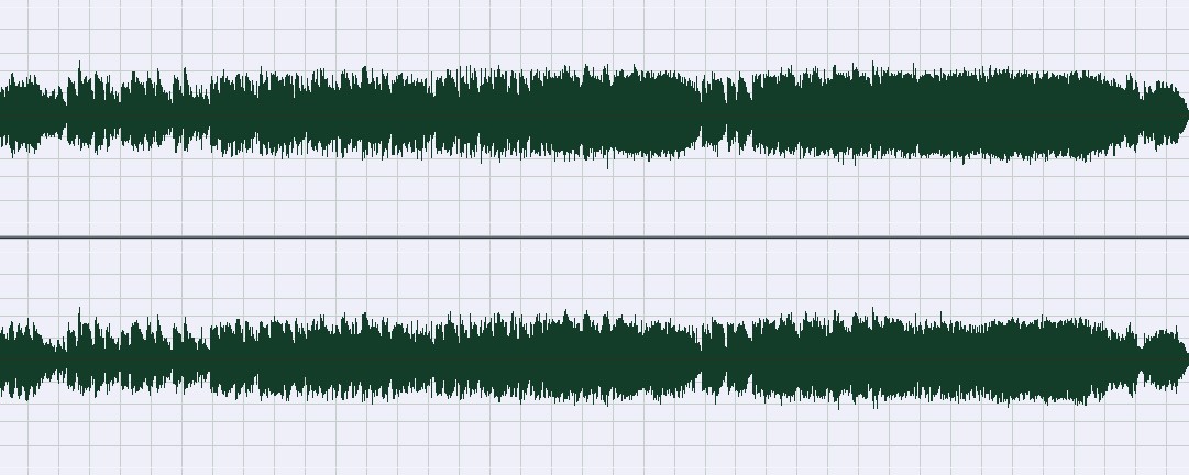

После этого я обработал его классическим компрессором (classic soft knee), после чего динамический диапазон сжался до таких пределов

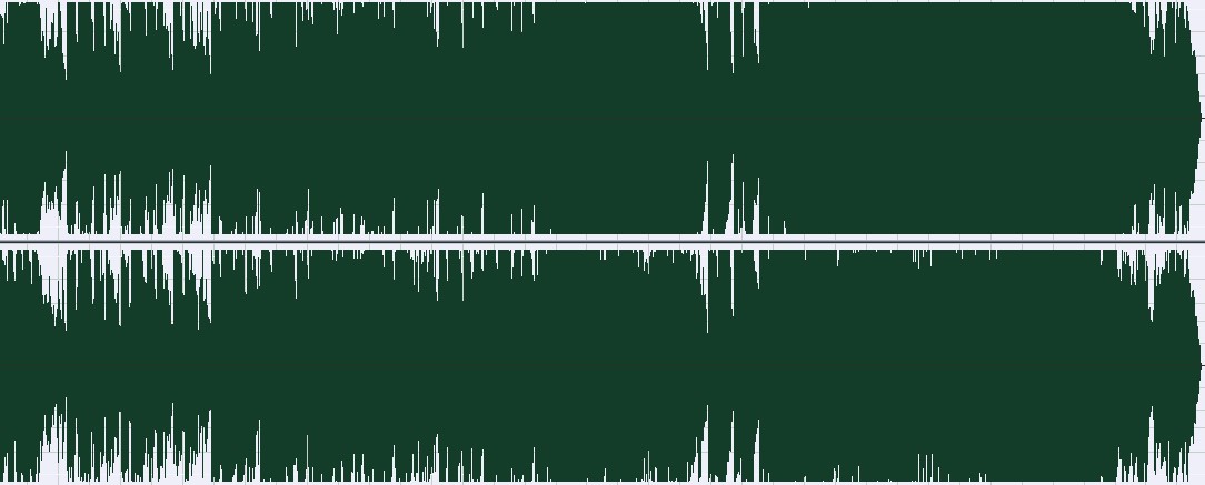

Вроде и амплитуда волны стала гораздо Уже оригинальной, следовательно и трек должен звучать тише, но не спешите... Для увеличения громкости существует такой параметр под названием Нормализация (увеличение громкости до максимально возможной, но без клипирования, то есть самые громкие пики не должны превышать 0 Дб). Применив эту опцию (я это сделал с параметром 99%, это значит, что самый громкий пик будет не 0 Дб, а немножечко меньше, так называемая страховка от перегруза) мы получаем вот такую волну
Если вы сравните первую и последнюю диаграмму волны, то невооруженным глазом увидете, что волна стала менее детальной и более "колбасной" и это при том, что я не применял лимитеров и максимайзеров (хотя максимайзер - тоже лимитер со своей спецификой) после них волна стала бы просто зеленой дорогой без выраженных волновых пиков.

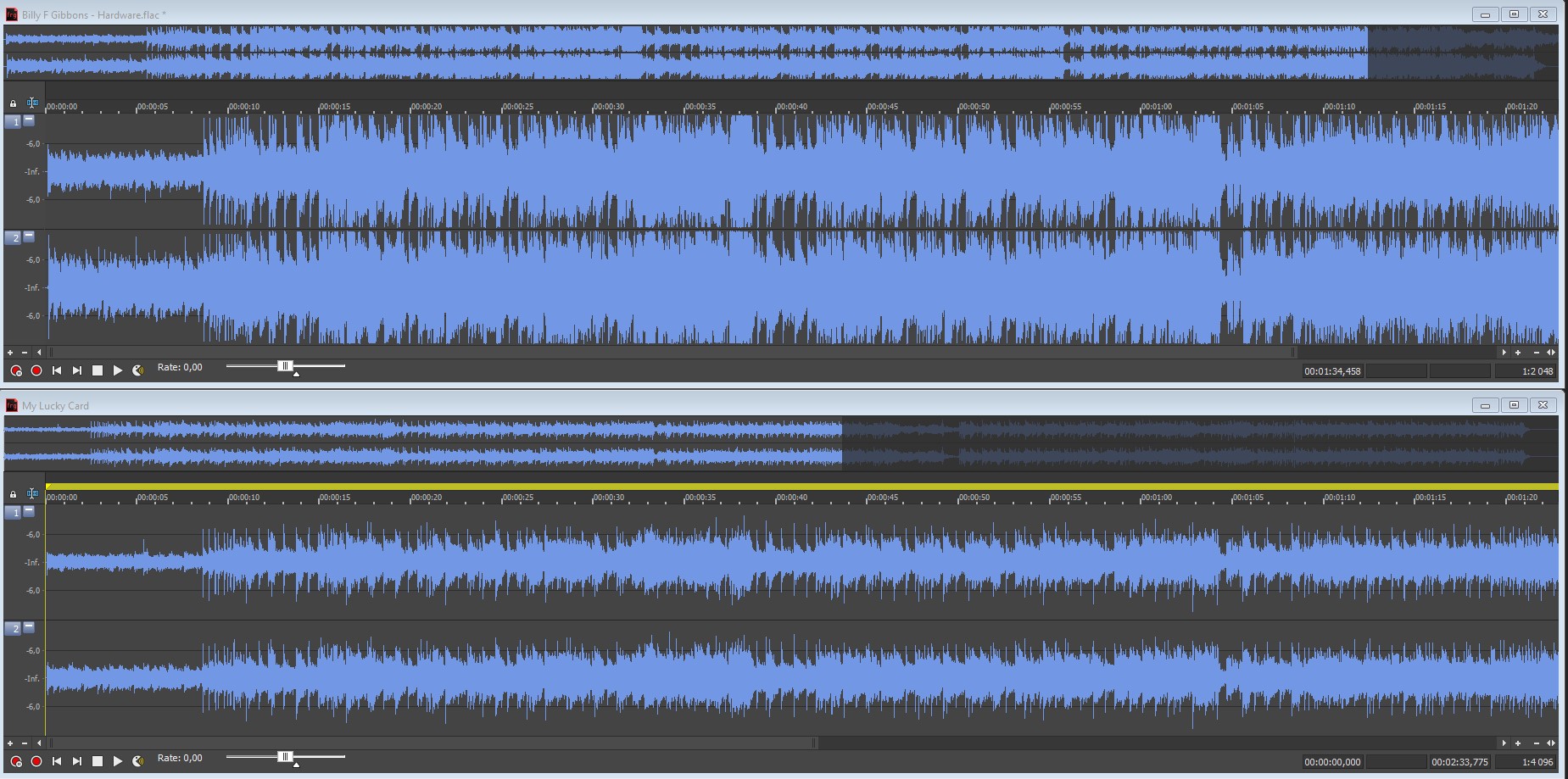

А вот для сравнения оди и тот же трек, издание 2021 года. Один оцифровка с винила, второй рип с КД
Угадаете какой где?
Угадаете какой где?
оцифровка - та что ниже

Спасибо! Разница огромная и чем качественней система тем ,думаю, разница будет больше
ну это уже если совсем безголовые мастерингуют и плюют даже на клипы
Таки я им говорю большое человеческое спасибо - ибо восстановить относительно не сложно))))

С вина как раз снято бережно, не один пик не пострадал.
А КД зажат так, что слушать не возможно.
