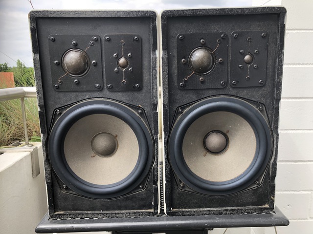

Здравствуйте, уважаемые. Есть АС - закрытый ящик 20 литров, по древненемецки забитый стекловатой, в них должны быть динамики низкочастотные 10", 4Ом по заводу, но динамиков нет. Чем из доступных более-менее НЧ можно заменить их в подобной таре? Пересчитал кучу знакомых 10", ни один из них не обещает нормально работать в этом объёме, разве что 75ГДН-3, если немцы свои 28Гц намеряли по уровню - 12дБ :( Что посоветуете?
А стекловату планируете оставить? Если её много, то у Вас не 20 литров, а 25, а добротность динамика будет на 15...20% ниже рассчитанной без стекла. Может, поможет)

А теперь представьте эти 15ГД-17 вот в этом Посмотреть вложение 21596
Представляю. Мои АС в корпусе 18 литров с 15ГД-17, пока без макияжа (активно использую для макетов корпуса от10МАС-1М), не подкрашен ифильтр снаружи.
Неужели это так ужасно - динамик 6,5 дюйма в корпусе на два литра меньше, чем 20? Штатный был 8 дюймов.
Параметры даже не с потолка, а от балды. десятка в 20 литрах, 50 по минус 3 вы с дуба рухнули.
Вам и пишут про сабовый утюг, а вы упираетесь.
Это не ужасно. Просто такой подход к имеющейся и всё ещё живой акустике без нужного НЧ, не подходит. Пардон за тавтологию.
Нужно как минимум не потерять и в звучании, и ещё более не потерять во внешнем виде. Если топикстартеру было бы пох, то в той акустике уже стояли бы восьмёрки, а тема бы не была создана.
8" категорически туда не подходит.

Увы, 6,5" туда мелковато, 8" пожалуй, но со столярными работами. :(
Брауновская десятка работает там в диких условиях, резонанс под сотку, выброс дикий, друг поместил этот динамик в просторный корпус и усилил магнит, вот это можно считать результатом.
А в родной ящик разве что 25 ГД-26 врезать, ватой забив под завязку.
При наличии фрезера переделать прилично отверстие с 10 на 8 не сложно. Подбираем материал подходящей толщины, замеряем отверстия под 10, которое в корпусе и вырезаем фрезером блин, который точно станет в корпус. В этом блине сразу режем отверстие под 8" и потом полученные кольца-переходники вклеиваем. Если плотность посадки хорошая, не нужно никакое усиление, простой ПВА будет держать железно.
