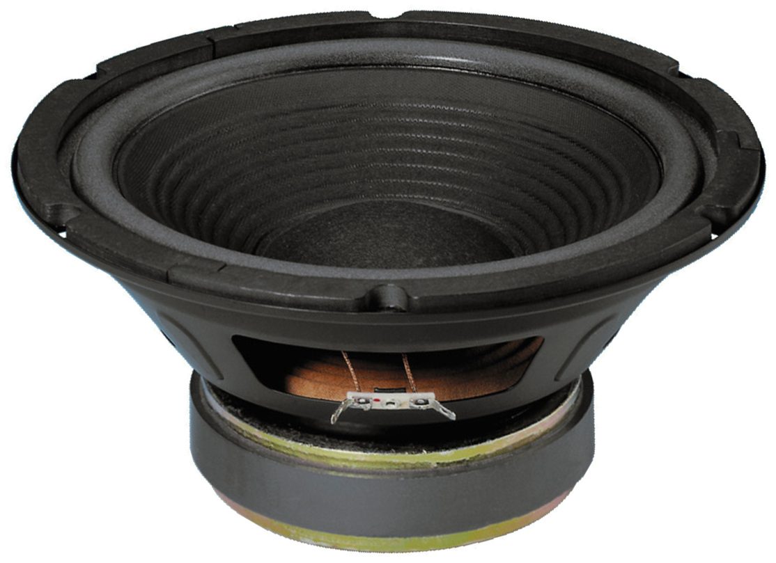

Вот одна из нескольких моделей , вот голова. Цена печалит.
Вот хороший динамик подвижка вес 28,2гр!, bl10.8 бас будет быстрый
https://www.monacor.com/products/components/speaker-technology/hi-fi-speakers-/sp-250p/ не факт что ess лучше имеет параметры, не нашёл инфы вес подвижки и бл, вес магнита ess992гр, у monacor 1,1кг, но вот https://www.olx.ua/d/obyavlenie/para-dinamikov-monacor-sp-250p-10-8-om-100vt-kak-novye- цена оч хорошая

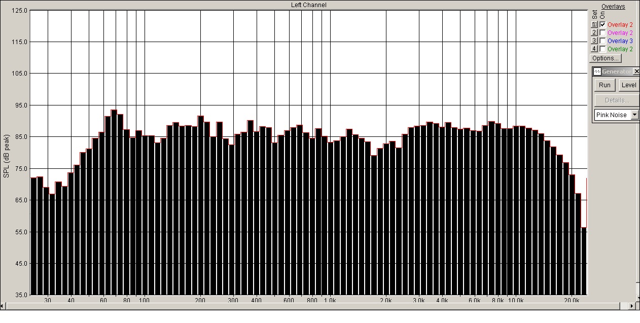

Картинка поведения 8" басовичка Аудакс в 20-25 литрах родной колонки Аудиенс.
То есть, есть такие динамики и вы их знаете.

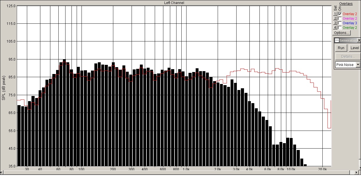

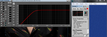

Не помню, писал или нет здесь. У меня в полочниках стоят l1075 aie в 22л с коррекцией от 80Гц. Уси на 300Вт, такой мелкий объем прокачать 10" Иначе не получится.
10ГД-30 аккурат вписывается в размер динамика и ящика. Не говоря уже про размер кошелька.

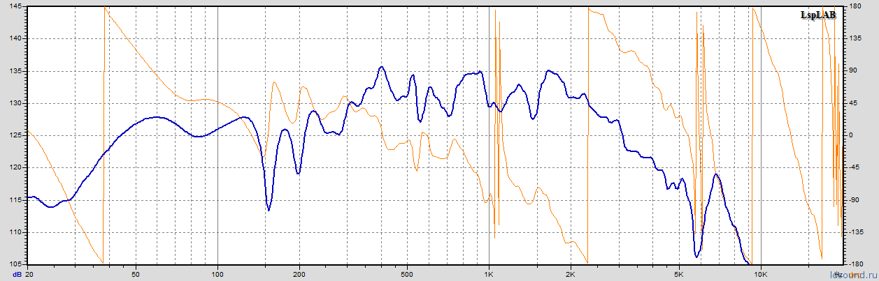

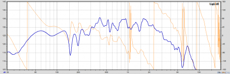

Как раз 10ГД-30 или 25ГД-26 - сейчас уже не вспомнить что конкретно.
И никакой электронной коррекции. Только акустическая (ящиком).

Ни за что не поверю в такую АЧХ в ЗЯ 25гд-26, даже в большой объеме, это противоречит физике!
SW200 , так, видимо , звали 10ГД-30 промеж себя работники безэховой камеры НИИРПА. Чтобы враги не воспользовались секретами .
Нет, это я подписал бумажку чтобы с другими не путать. На таких динамиках разные АС были, надо же их как-то отличать. Расшифровывается просто: сабвуфер с диаметром 200. Там ещё old приписано, потому что было как минимум 2 конструкции таких сабов. Если что - частотка другого не сохранилась.
Это только Ваши проблемы.
Там подпись Александра Баринова есть.
