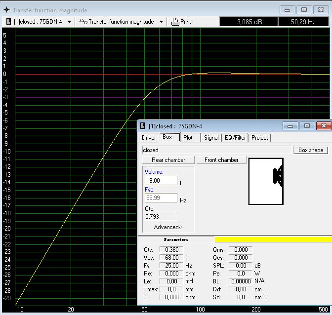

Но чего-то я с понедельника не понимаю. Програмка Спикершоп от JBL. Загоняю 25 Гц и 60 грамм массы. Эквивалентный считает и выдаёт 95 литров. С другой стороны, задал 25 Гц и 95 литров, насчитала 73 грамма. Опять стёр и задал 25 Гц, 60 грамм, теперь выдала 115 литров. Стёр, 25 Гц, 95 литров, результат - 73 грамма. Опять 25 Гц, 60 грамм, теперича 115 литров. Что было с программой при первом запуске?
75ГДН на свежем ППУ подвесе дал 25 Гц и 140 литров... #1

Vas - 49 л, Qts - 0,48
И зачем он нужен в ящике 20 л? И будет примерно так: 1-ЗЯ, Остальное настройки ФИ.

Делим нужную добротность в ящике на ту, что есть у динамика, это в квадрат и минус единица. Получаем цифру, во сколько нужно уменьшить ящик относительно паспортного эквивалентного объёма.

Как бы его передать Andy_PL... В 20 литров и с ФИ будет дело.
Собственно, а почему бы Вам не сделать ФИ по Бесселю? Дался Вам ЗЯ.
Я на подобное и нацелился пока. В имеющиеся ящики 38 литров (наверное честных там 35 будет с учётом объёма динамиков и ФИ) врезать ФИ и получить неглубокий, но честный низ.
