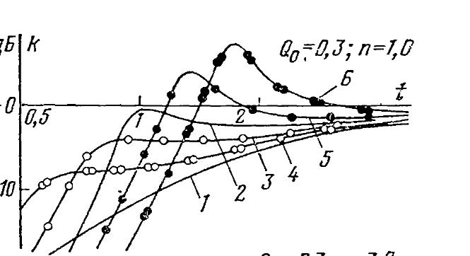

По рисунку несложно посмотреть какой спад будет на 40 Гц в ЗЯ равный эквивалентному объёму n=1 ( кривая 1) (-20 дБ). А вот если использовать настройку на собственную частоту динамика 40 Гц (кривая 2) или около 30 Гц (кривая 3), то можно получить более пологий спад. Но так как у нас не 24, а 18 л, то как раз и получим с настройкой 30 Гц спад около 4-5 дБ на резонансной частоте динамика.
Так что оформление ЗЯ для данного динамика неоптимальное.

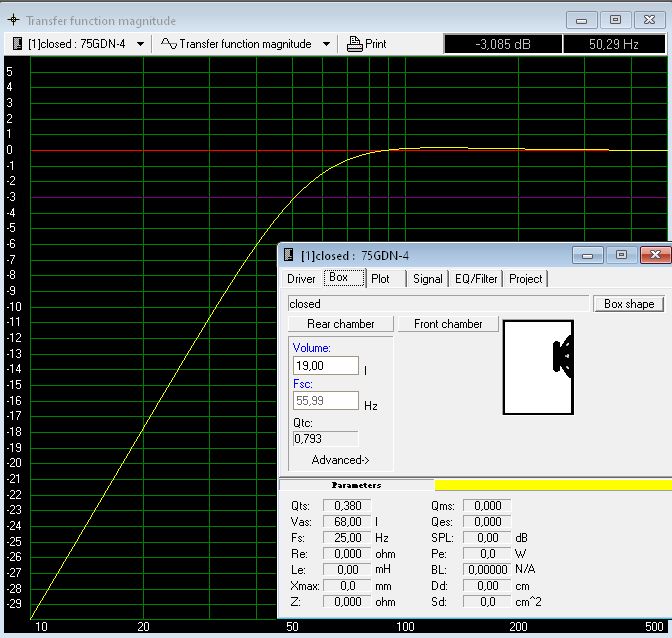

Звиняюсь, но на Вашей бумажке написано, 75ГДН имеет Vas 68 л при fs 25 Гц и Qtc 0,38? Это сказки, уважаемый.

По ходу, при 25 Гц 75-ка имеет литров 110 эквивалентного. Если её утяжелить и одновременно дать жёстче подвес, можно попасть в 70 литров, но подпрыгнет добротность. Если масса поднялась за счёт большей длины провода в зазоре, то добротность сядет на место. А вдруг 75ГДН-4 как раз такая? Но, боюсь, реклама.

Резонансная частота в ящике fv = fs(1+Vas/V) 1/2 (это степень).
Подставляем Ваши данные, ищем Vas.
Vas= [(fv/fs)2 -1] V. Подставляем численные значения.
56/25 = 2,24; 2,24х2,24 = 5; 5-1 = 4; 4х20 = 80 л. Несходняк. У Вас 68 л. То есть Ваша программа, мягко говоря, неверная. Но и это значение неверное ибо Vas для 75ГДН не менее 110 л (в лучшем случае) согласно нормальным измерениям.
Пересчитаем обратно, установим частоту в ящике. fv = 62 Гц.
15ГД17 в ящике имеет в оформлении ФИ 40 Гц на уровне -6 дБ. То есть, расположенный вблизи стены как раз эти 6 дБ добавит и будет 40 Гц. Да еще ровненьких без бубнежа.

Без понятий в голове , без умения на ходу прикинуть возможности динамика по главным цифрам его параметров любая гора приборов будет тратой денег на бессмыслицу . Выхлоп с приборами будет равен выхлопу без них, если считать не умеешь. Оно конечно можно иначе, сколотить ящик, измерить. что получил, но потом все равно считать , чтобы понять, где находишься и куда двигаться.
Коля привел формулу , к ней добавлю .
У японов нашел то же самое, но с так наз. коэфф альфа. Это множитель , который получаем из корня отношения Vas к V и плюс единица. В эту альфу вырастают и резонансная и добротность.
Считая от обратного , можно узнать нужный объем, имея добротность. Делим нужную добротность в ящике на ту, что есть у динамика, это в квадрат и минус единица. Получаем цифру, во сколько нужно уменьшить ящик относительно паспортного эквивалентного объёма.
