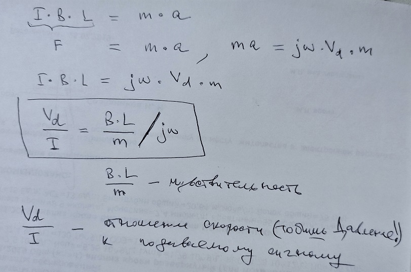

Вся математика сводится ко второму закону Ньютона I*B*L = Mmd*ускорение или Mmd*A*w^2
В таком случае "занос" равен амплитуде сигнала, т.о.
A=(I*B*L)/(Mmd*w^2)
Т.е. чем больше масса, тем меньше "занос". По сути речь так или иначе идет о чувствительности(привет Никобальту). Проблема тут состоит в том, что для того чтобы сильно "занесло" - нужно достаточно разогнать. А с разгоном у бОльшей массы проблемы.
Отставание здесь возможно только на 180 градусов(противофаза положения и вынуждающей силы), причем одинаковое что для легкой, что для тяжелой подвижки.

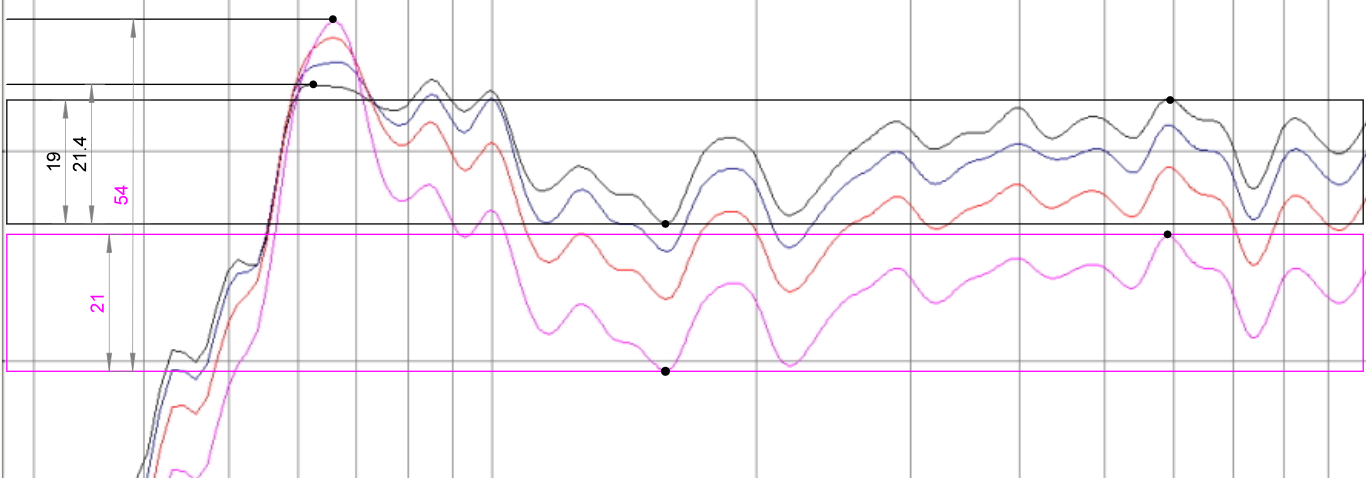

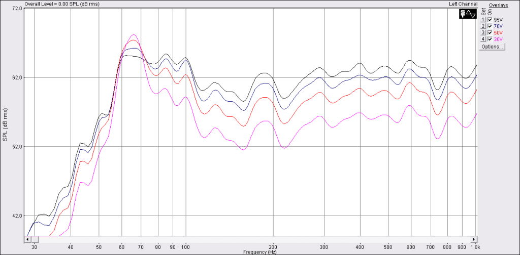

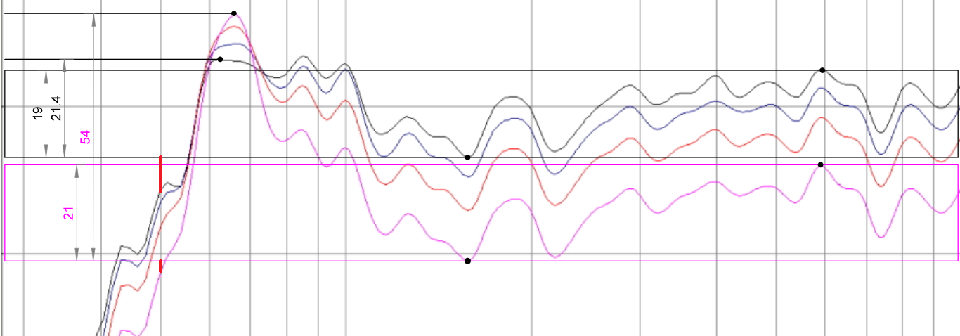

Давай ещё раз. Смотри:
Подаём на динамик 1 Вт и проводим измерение как на картинке. Вопреки твоему желанию у динамика всё равно имеется КПД, зависимость которого от частоты и представлено на графике.
Для особо тормозных и альтернативно одарённых поясняю: измерение цифровое, значит дискретное, на самой нижней фиксированной частоте подаётся 1 Вт электрической мощности, а микрофоном принимается акустическая мощность преобразованная динамиком из электрической и отображается в виде точки на экране. Потом переходим к следующей фиксированной частоте и в результате получаем некую кривую. Если на том же экране отобразить результат работы идеального динамика с КПД 100% на всех частотах - вышла бы прямая линия где-то вверху. Полученная при измерении кривая делит экран на 2 неравные части: под ней полезная работа, над ней потери.
Это как книжка-раскраска: бери Игорь карандаш и закрась поле над нижней кривой. Всё что закрашено - потери.
Теперь усиливаем магнит, т.е. увеличиваем B. Снова измеряем, получаем другую кривую и снова закрашиваем. Площадь закраски уменьшилась, кол-во потерь тоже.
Ещё увеличиваем и повторяем то же самое, всего 4 измерения - см. вложение.
Каждый кроме Игоря видит что кол-во потерь разное. Какое конкретно кол-во потерь какой добротности соответствует можно узнать при соответствующих измерениях. Что надо сделать чтобы уменьшить потери понятно без точных измерений.

Вы несете ахинею . Подается не электрическая мощность , а напряжение. И измеряется не акустическая мощность, а звуковое давление. Сл-но, ничего общего с КПД данный график не имеет. И площадь над и под кривой, соответственно, ничего общего не имеет с потерями и полезной мощностью.
Настоящая дискуссия ещё раз подтверждает что те, кто больше всех требуют частоток, меньше всех понимают зачем они нужны.
На самом деле, получается так, что вы сами не понимаете смысл изображенного на АЧХ.

Альтернативно одарённые граждане считают что эти кривые показывают уровень потерь, верхняя выше - потерь больше.
Частотка оказывается от КПД не зависит. Динамик с более высоким КПД по их мнению показывает ниже звуковое давление, хотя глядя на частотки этого не скажешь, там ровно наоборот.
Эта частотка - влияние на ачх динамика добавленного сопротивления.Резонансный пик от высокой мех добротности и провал на 250 гц на частоте электромеханического резонанса.Ничего особенного.
Нет, это влияние напряжения электромагнита. Оно указано справа вверху.

Я вот написал уравнение движения. Которые можно посмотреть и выяснить как себя ведут параметры, скорости смещения, вынуждающая сила, соотношения фаз между ними.
Можно не согласиться и написать свои.
Вы пока ничего не написали ... А копипастом заниматься я не буду .
Скажешь. Возьмем например такую низкую частоту 50 Гц. Низкодобротный динамик с более высоким КПД воспроизводит ее слабее по отношению к любой частоте выше резонанса. Это очевидно прямо из ваших графиков, хотя достоверность их вызывает сомнения, после того как вы измеряете динамическую массу на весах, а метод измерения длины провода в зазоре катушки оверханг отказались предъявлять.

А это что? -
Если вас не устраивает такая запись могу подробнее, только вряд ли вам это поможет.
Заранее извиняюсь за почерк.

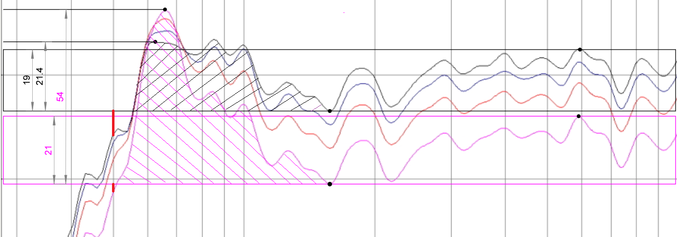

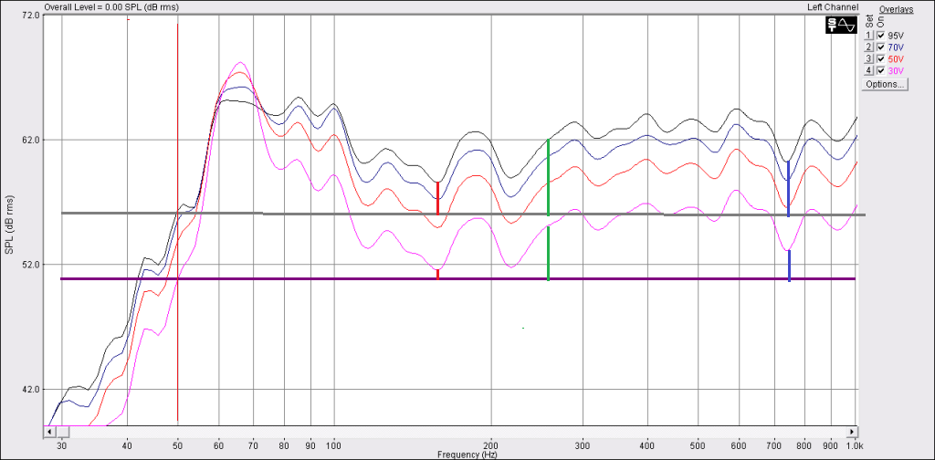

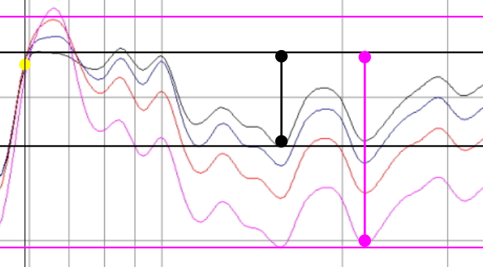

Давайте, пожалуйста, соотношения уровней давления на 50Гц и остальных частотах для двух случаев.
На моем рисунке за ноль взяты уровни на 50Гц, соответственно, высота цветных палочек показывает превышение уровня давления на более высоких частотах. Очевидно, что палочки на низкодобротном варианте больше, т.е. он лучше воспроизводит высокие частоты, чем 50Гц. Т.е. в обратных очках получится, что он хуже воспроизводит 50Гц по отношению к высоким частотам - налицо нарушение тонального баланса.
И даже на вашем рисунке, когда за ноль взято давление на частоте где-то 170Гц. очевидно, что низкодобротный динамик хуже воспроизводит 50Гц по отношению к уровню на 170Гц(красные палочки в данном случае показывают минус от 0 уровня)
А если уже площади штриховать под графиками, как тут недавно советовали, все становится еще яснее.
Видно, что высокодобротный вариант излучает относительно больше НЧ составляющих, чем низкодобротный. Нижняя граница излучения у него также оказывается ниже.
Вся разница поведения динамиков только в области резонанса, причем все согласно ТС (спасибо вам ребята). А вот выше резонанса поведение и точность - тютелька в тютельку одинакова(спасибо великому Ньютону, который заложил принципы и законы механики, см. уравнения в сообщениях выше) с точностью до постоянного коэффициента(та самая чувствительность). А откуда появиться разнице? - ведь подвижку не поменяли, значит и точность/неточность сохранится даже с учетом зональной и прочей изгибной лабуды. Влияние добротности ТС вкупе с силой мотора на точность воспроизведения в этом диапазоне частот(приблизительно от100Гц и выше) - мимо кассы.

Скажу что Вы даже не в состоянии внимательно графики рассмотреть, поэтому выводы делаете на основании фантазий. Если бы изучали вдумчиво увидели бы, что чем ниже добротность, тем выше давление на 50 Гц. И на любой другой частоте кроме резонансного горба. Давление выше, соответственно потерь меньше, потому что подаваемые напряжение, ток и мощность неизменны.
Ещё раз для тех, кто недавно присоединился к обсуждению добротностей: это не мои графики.
Ачх по давлению динамика на подмагничивании есть, снимал лично, Сергей Банковский приносил динамики Телефункены 10" .И там все не так,как на этой картинке.Там горизонтальный частотнонезавистмый участок меняет наклон в зависимости от тока в катушке и индукции в зазоре.
С ростом тока в магните нижний срез,задающий границу слышимого баса, уезжает вверх,звук смещается выше,отдача растет,но не в басе, как это ни прискорбно читать.
Вы сознательно путаетесь в абсолютных и относительных величинах. Абсолютное значение можно отрегулировать ручкой на усилителе, а тональный дисбаланс нельзя. Он выравнивается только додумыванием в голове как оно должно звучать, чем заняты любители открытых оформлений.
Пофиг , чьи. Важно только, что даже они опровергают ваши фантазии.
Доверия к измерениям тех кто путает динамики на подмагничивании с динамиками с электромагнитом нет никакого.

Нет. На этих графиках видно что чем ниже добротность, тем выше давление. Выше давление - меньше потери. Никаких фантазий, только измерения.

Вывод - Низкая добротность не поможет исправить кривой ширик, поскольку неточность порождается самой подвижкой.
Ещё раз давление можно поднять крутилкой мощности на усилителе. Дисбаланс НЧ без эквалайзера - нет.

Что - уже перестали нравиться графики, которые вы лично приводите в качестве доказательств своих фантазий?
