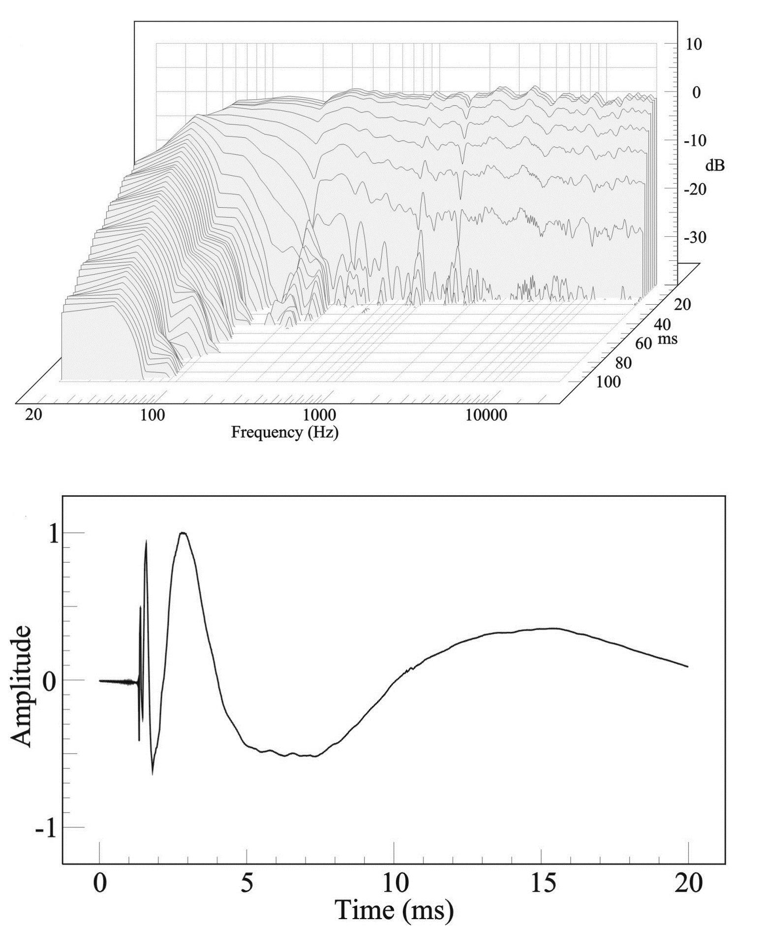

А какие реальные добротности систем с ФИ на частоте резонанса ФИ? Вы не пробовали снять ИХ (ПХ) на выходе трубы ФИ? Скока волн видно.
Это ещё очень приличный ФИ. ;)
Удобнее по первому рисунку. Частота = 35 Гц, за 100 мс=3,5 периода амплитуда давления упала на 20дБ, или 5,7 дБ/период. Для падения амплитуды в е=2,718 раз, или на 8,7дБ потребуется 1,52 периода, откуда
Q= 3,14*1,52=4,8. Приблизительно 5 раз. Всё так?

ПХ самого пассивного излучателя впритык(ну, как бы с трубы ФИ) -
Последняя для меня немного необычна. И не скажу какая полярность правильная(одноканальное измерение).
Частоту колебаний можно оценить около 50 Гц, что говорит о частоте настройки АС, а не о собственных колебаниях ПИ.
Все равно, это очень приличная ПХ, никто не услышит "гудение" ФИ или ПИ.
По двум верхним максимумам получилось: частота затухающих колебаний приблизительно 42 Гц, добротность 2 единицы. Частота резонанса при вынужденных колебаниях около 44 Гц.
Впрочем, ВФ из предыдущего сообщения Dimon SSSR это подтверждает.
У ФИ, как видим, добротность ощутимо выше.

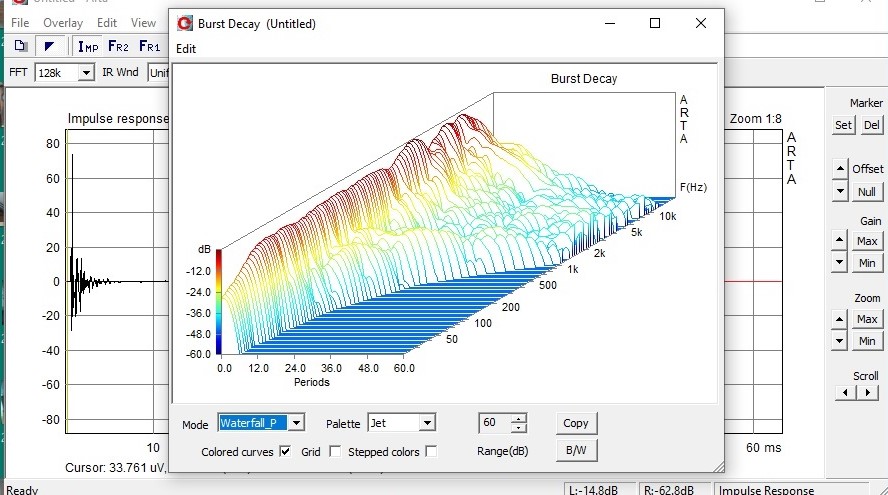

Вопрос Дмитрию Рутковскому:
Добротность системы 0,9. Щит.
Где гул, и где резонансный горб???
Была бы ось в миллисекундах, сравнил бы, а так ничего не видать.
Ну , если сместиться на период по времени, получится другая частота. Тем не менее, вы вспомните, я говорил, что не так страшная высокая добротность, как попадание горба на АЧХ в диапазон мерзких частот 120-150Гц.
Так периоды это и есть миллисекунды:cool:. Нужно количество периодов умножить на период колебаний. Там частотная ось имеется. Не сложно узнать значение периода частоты.
На частоте 100 Гц, где-то 12 периодов. Это 120мсек по -60Дб.
И тем не менее, акцентируется, что это не самый плохой ФИ, т.е. скорее всего он не "гудит".
У ПИ материал подвеса(резина) с потерями. У воздуха тоже есть вязкое трение, поэтому не стоит ФИ стараться сделать с закругленными краями. Когда начнет мешать шум, до него уже дела не будет из-за громкости. Гораздо сильнее мешает звук, прущий из него на средних частотах( хотя если забить ящик ЗПМ, это можно компенсировать в какой-то мере), и трубные резонансы(их не уберешь). Лучше перенести его назад, или направить в пол.

И чего некоторые поклоняются этому высокому КПД/отдаче. Да пусть себе 85 дБ выдаёт вместо 99, главное чтобы звук на выходе повторял исходный сигнал. А недостаток чувствительности скомпенсировать легче чем кривизну громкой кричалки.
Он приятно "попёрдывает". :)
Если внимательно посмотреть, то видно что "хвост" ползёт по частоте с 35 до 41 Гц. От До-диез до Ми. А это большая секунда.
У хреновых ФИ, а так же БП-4-6 может доходить до Кварты (4 ноты). Но пипл хавает - мясо ж-ж...
Хотя признаюсь - по молодости, да на сцене, да на забойном роке - оченно вставляет...smile_1
