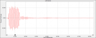

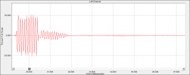

Какой динамик считается полным барахлом, а какой почти аудиофильским?
а рисовать и не обещал
А я не обещал не рисовать =)
На рисунки всегда можно ответить рисунками, разве не этим занимаются некоторые любители этих рисунков? smile_1
Не факт что автор знает что рисует но кто смотрит реально может понимать в этом больше .
Причем один из знающих даже может сказать что это не импульсная характеристика но несколько подобна % на 0.9 (как с добротностью) той которая должна измеряться .
Он даже может намекнуть читателю что оба варианта барахло потому что динамик барахло и способ измерения барахло .
Интересно ... удивит может кто да скажет что это один и тот же динамик ? Что нет ?

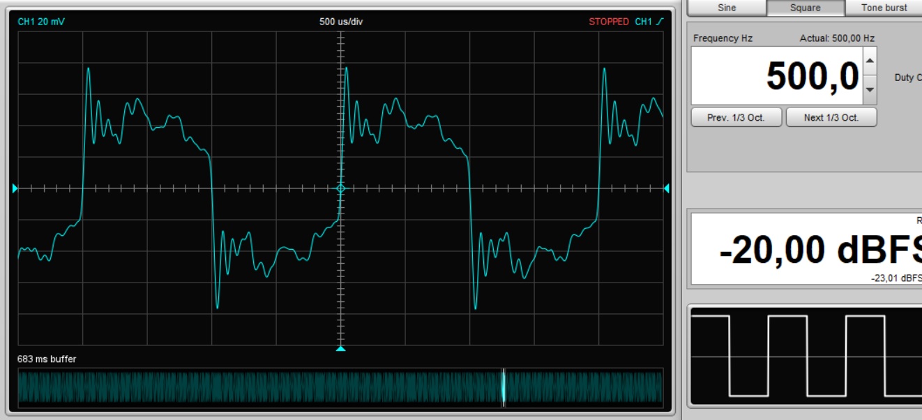

Общепринятые картинки не могут быть глупыми, разве только для непонимающих.
Я понимаю, что вам трудно или видите ее первый раз. Тогда посмотрите на ее свертку, временное так сказать представление.
Это картинка переходного процесса ШП динамика. Нравится вам такая точность? Если считаете , что сможете ее улучшить, усиливая мотор - велкам. Жду аналогичный пример с картинкой идеального прямоугольника низкодобротного динамика с идеальной катушкой.
Вопрос без ответа ...
Не развивается в этой теме .
