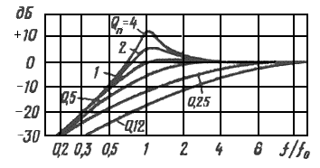

С чего вы взяли? Это колебательная система. Полная энергия равна сумме кинетической и потенциальной. Они просто перетекают друг в друга. А вдруг только потенциальной?
вроде как скорость должна быть постоянна
процесс знакопеременный , скорость не постоянна , боремся с инерцией , а это кинетическая энергия

Кто это сказал? Может наоборот - боремся исключительно с пружиной? А энергия пружины это...
Еще раз повторю, метод бытовых аналогий не работает при подаче ступенчатого сигнала на колебательную систему. Вам приходится решать систему второго порядка неоднородных диференциальных уравнений с начальными условиями ввиде ступеньки или функции дирака. Напоминаю, неоднородные дифференциальныя уравнения это уравнения, у которых в правой части не 0, а наш сигнал, и не в виде простейшей функции синуса( как в учебнике 9-го класса), а в виде произвольной функции времени, т.е. F(t).
Так понятно?
Это тоже самое, что если подойти к нашему автомобилю с включенными тормозами и привязанным пружиной к зданию и дать ему пинка, скажем, танком. И посмотреть как будет изменяться скорость. Я вас уверяю, автомобиль не повторит задаваемый танком закон движения даже близко. Это с дираком.
А со ступенькой так. Включить в момент времени т=0 на автомобиле реактивный двигатель с постоянной тягой и не выключать. Сможете бытовым представлениями описать в тех же условиях положение автомобиля и его скорость? В какой момент времени и чему будут равны потери от тормозов автомобиля. Причем тормоза хитрые - сила торможения пропорциональна скорости F=-бетта*v. Т.е. это вязкое трение.
Ситуацию можно представить как бы автомобиль без тормозов, но находящийся в емкости с маслом.
Как вам такая задача словами, не уравнениями, описать, что там в каждый конкретный момент времени происходит?

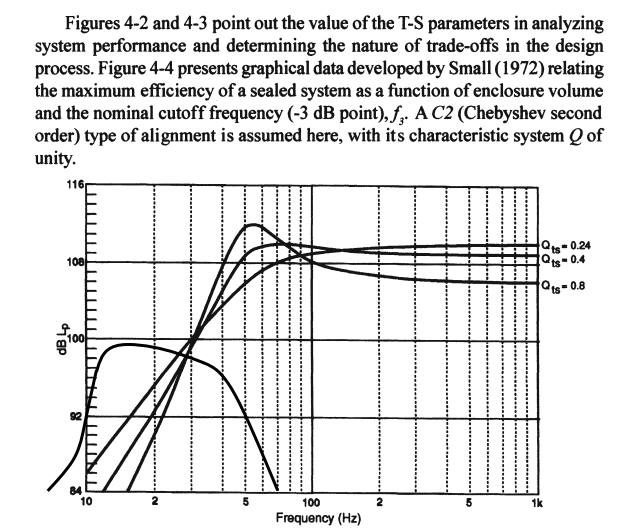

У подвижки системы есть своя частота резонанса. У подвижки есть лишь масса и упругость .
Упругость подвесов - тоже масса но не подвижки - системы ! Самая главная упругость и масса в системе - в зазоре !
Упругость подвеса можно замерять на весах а можно в ньютонах . Причем в ньютонах может быть одинаково а вот масса будет разная !
Если говорить о верхнем подвесе или только лишь о центрирующей шайбе тогда толку с моей писанины в этой теме не будет !
Нужно объединить =)
Модель распределения "добротности" будет таковой что наибольшая добротность будет у катушки, меньше будет у ЦШ и наименьшее значение будет иметь верхний подвес .
Сколько упругих элементов ? насчитали 4 =) А их 5 если не считать колпак\рупор или соску . ( хотя их и 7 и больше может быть но этого тут не надо )
Малозначимый - воздух =) Причем влияние массы воздуха может быть больше\меньше чем эквивалент упругости верхнего подвеса =)
Воздух отлично справляется помогая верхнему подвесу демпфировать край диффузора .

Первое. Ваши рассуждения могли быть хороши выше резонанса. В области резонанса и ниже - все как я сказал. Проблема рассуждающих о резонансных свойствах в том, что они о резонансных свойствах-то и не рассуждают. Когда им говоришь, что в области выше резонанса - повышение КПД, и последующее за ним понижение добротности - это всего лишь вопрос чувствительности. Продолжают мотать головой - не, не поняли.
Весь сыр-бор разводится за поведение динамика в области НЧ, а там резонанс - сюрприз!
Второе. Никто не собирается следовать софизмам Рутковского больше-меньше. Поскольку все старательно указывают ему на понижение способности выдавать бас относительно средних частот низкодобротных динамиков по сравнению с динамиками с большей добротностью.
Кроме того, приводят графики , из статей и работ. Товарищ, посмотри! Нифига - скорость больше, значит сильнее басит.
Хотите графиков - у вас же свои есть. Какие-никакие, но есть. Посмотрите еще раз на более цивильные(по-моему от Смолла), я им больше верю :

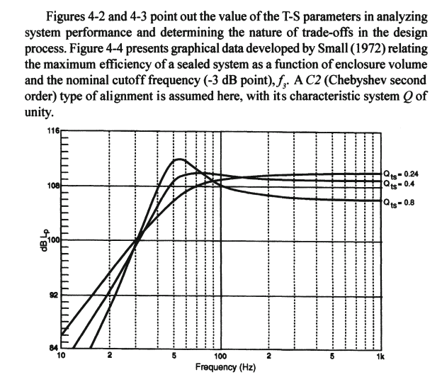

Это то, на чем настаиваете вы и ДР. Абсолютные значения давления, а не относительные(нормированные), которые вы и ДР не разумеете.
Очевидно, что скорость на НЧ частотах определяется резонансными свойствами динамика, т.е его добротностью. И, именно так - ниже добротность - ниже скорость(ниже давление). Так же любой скажет, что динамик с добротностью 0,4 будет давать больше баса, а значит у него выше скорость, чем динамик с Q=0.24. Это классическое греческое доказательство, не требующее прояснений - смотри!
Да, конечно видно, что динамик с Q=0,24 чувствительнее в области выше , чем 200Гц. И это потому, что там у него скорость выше. Я это никогда не оспаривал. Но, я написал вам уравнения движения для этой области, и указал, что там масса входит постоянным коэффициентом. Это эквивалентно чувствительности и можно просто добавить ручкой громкости. Кроме того эта скорость не имеет ничего общего с какой-то непонятной скоростью следования за сигналом. Просто - больше-меньше. Я триста раз спросил вас и Рутковского о какой скорости речь - тишина, ладно бы хоть ответное невнятное мычание, нет - тишина!
Эти графики по факту ручкой на усилителе нормируются на единичное давление и тогда получатся графики типа этих.
Нет, вы кричите - эти графики не правильные. Хотя во всем мире ими пользуются и всех устраивает такое представление поведения АЧХ в зависимости от добротности. Здесь очевидно какой динамик даст больше баса при воспроизведении музыкального сигнала. Опять доказательство греческое - смотри! Нет, бага яга все равно против!
Сколько еще раз это можно разжевывать?
ПС Вы сказали , что я написал слишком упрощенные уравнения. Так напишите свои!

Первое. Ваши рассуждения хороши выше резонанса. В области резонанса и ниже - все как я сказал.
Научен считать с ноля ! smile_11
Не слушаю что происходит ДО резонанса . А что там интересного есть ?
О как ! А Выше резонанса Повышение КПД Понижение добротности но это всего лишь вопрос чувствительности ...
Всего лишь вопрос чувствительности smile_1 А до резонанса КПД не играет роли! О какой добротности может идти речь ...
Покажите мне высокодобротную технику с чуйкой под 95 дб ?
Это вообще возможно получить большую чувствительность на высокодобротной головке ?
Да что такое вообще эта ваша чувствительность ? Это продукт чего ?
" Не актуально более для Вас "

Кроме того, приводят графики , из статей и работ. Товарищ посмотри! Нифига - скорость больше, значит сильнее басит.
А скорость больше это как уже все поняли большая добротность ?
Ага ... Большая добротность = больше баса ...
Фундаментально !
Я не воспринимаю эти графики =( А что там ? Что за устройства вообще есть инф ?
Кстати чужие АЧХ тоже не воспринимаю и очень давно .
Но я тоже умею рисовать правда у меня такие чувствительные не получаются но ближе к телу что есть .
О каком давлении речь ?
Относительные какие то нормированные ... Кем норма введена чем и как ?

Очевидно видно, что скорость на НЧ частотах определяется резонансными свойствами динамика, т.е его добротностью.
Не хочу писать .
Добавьте Дмитрия в тему пускай расскажет как сделать большое давление на низкой частоте .
Я принципиально не хочу\не могу ответить за него !
Но кое что меня таки вводит ... Оказывается скорость это у нас Давление
Логика в ? - что высокодобротное устройство имеет давление больше на опр. частоте в сравнении с низкодобротным устройством .
А этот отрывок из вашего текста опять намекает что скорость всего лишь давление оно же чувствительность ...
Кричать не буду конечно но у вас имеется данные откуда эти графики ?
ЧТо это вообще за устройства такие и какие их реальные параметры ?
