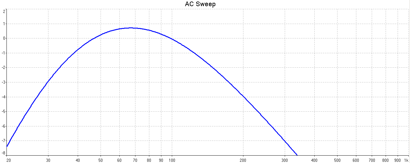

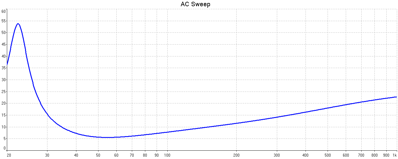

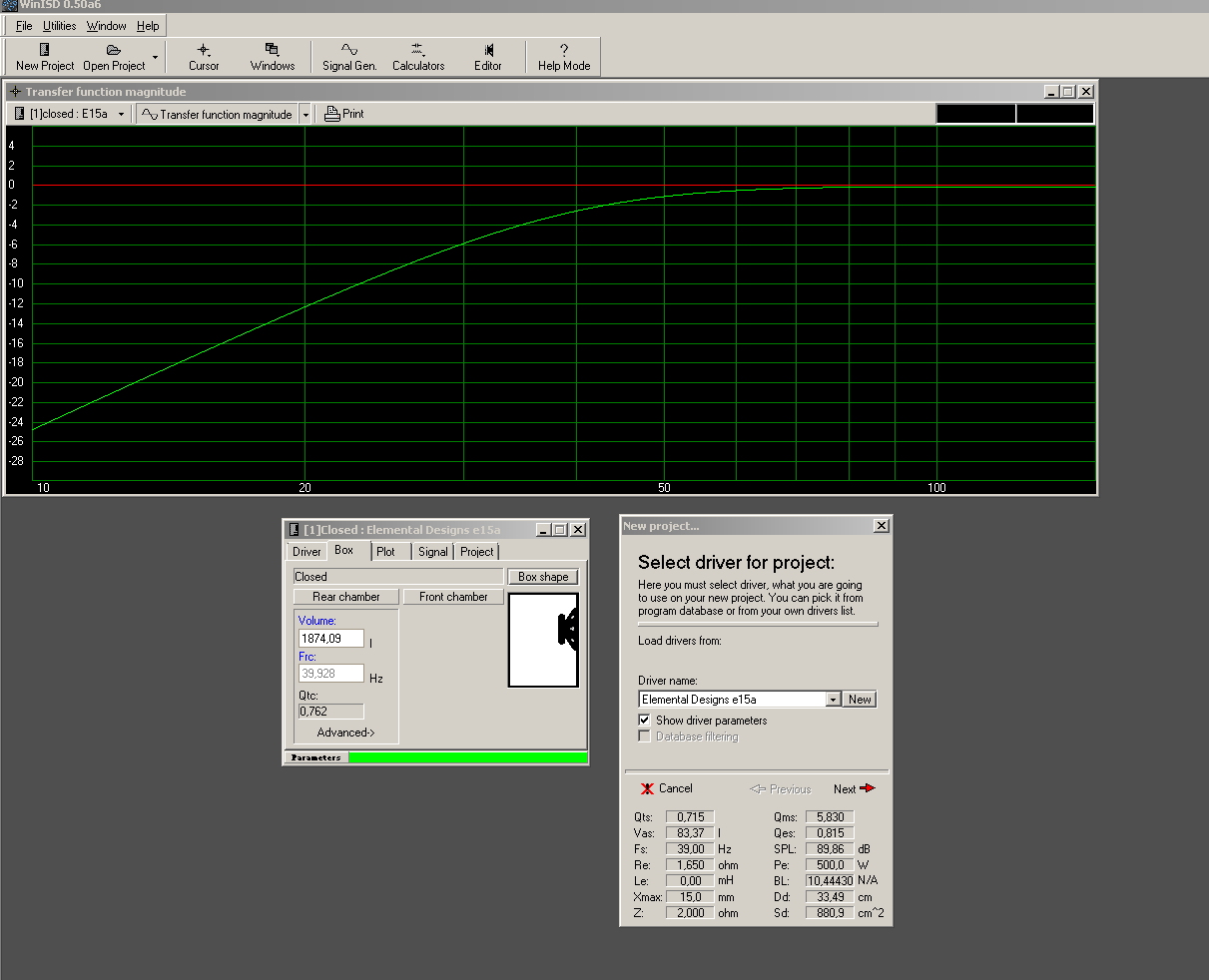

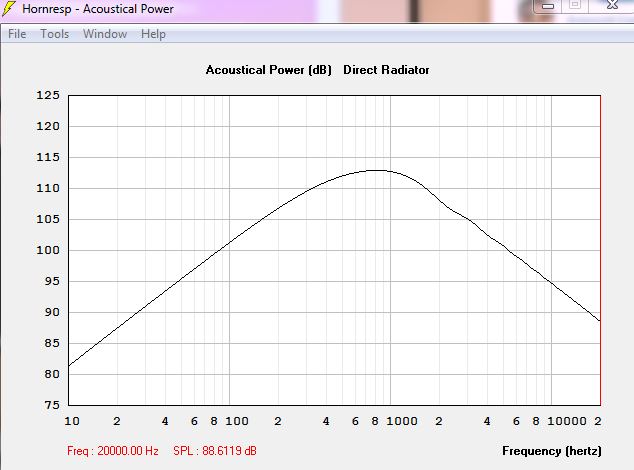

При чём здесь АКЗ? Завал в бесконечном щите - нет никакого АКЗ.
Пожалуйста -АЧХ в бесконечном экране (ЗЯ 1874 л ) головки с требуемыми для этого параметрами - где завал от 250 Гц ?

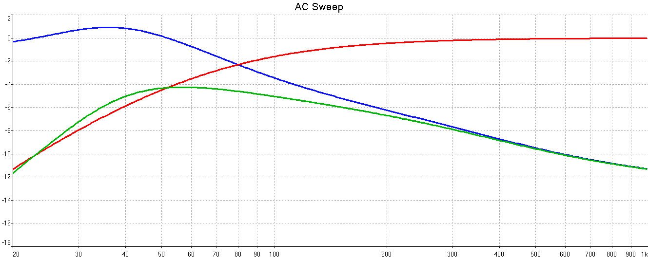

Не, ну тут только спецшкола. Полнейшее непонимание того, о чём ведётся речь.
Вот модель апгрейда 75ГДН (Q 0,22):
А вот тоже самое, но с Q 0,05 и минимальной Le:
Только ущербные банят за то, чего понять не могут.
А с 0.5 и 0.7?

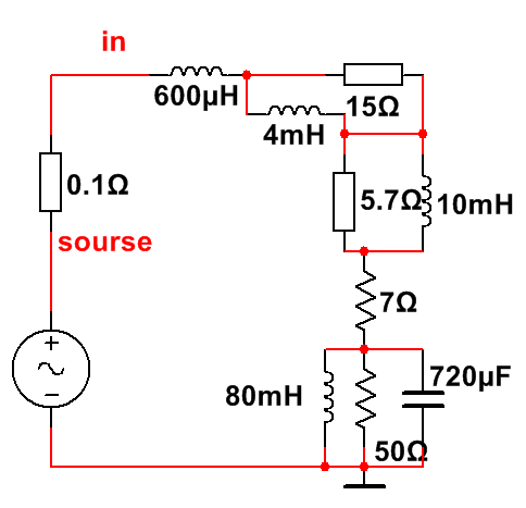

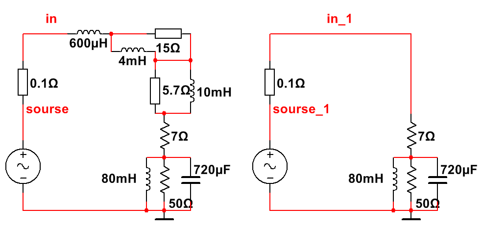

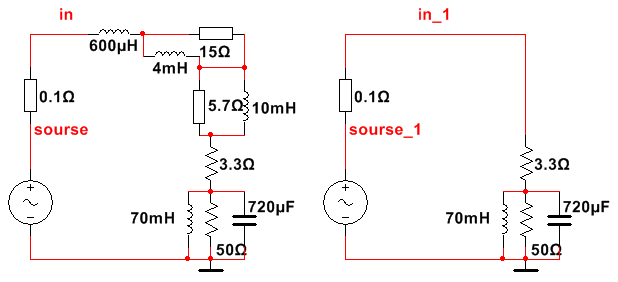

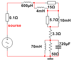

Ну что. Симуляторная лабораторная работа.
Есть два динамика, отличающиеся активным сопротивлением ЗК. Вес подвижки 60 граммов, резонансная 22 Гц, полная добротность 0,3. Схемы замещения
Посмотреть вложение 37570 и Посмотреть вложение 37569, индуктивности ЗК заоблачные.
Импеданс первого
Симуляция АЧХ излучателя с Q=0,3 по схеме
Посмотреть вложение 37565.
Симуляция влияния индуктивности ЗК - соотношением токов в активном сопротивлении ЗК в схемах
Посмотреть вложение 37563 и Посмотреть вложение 37564соответственно.

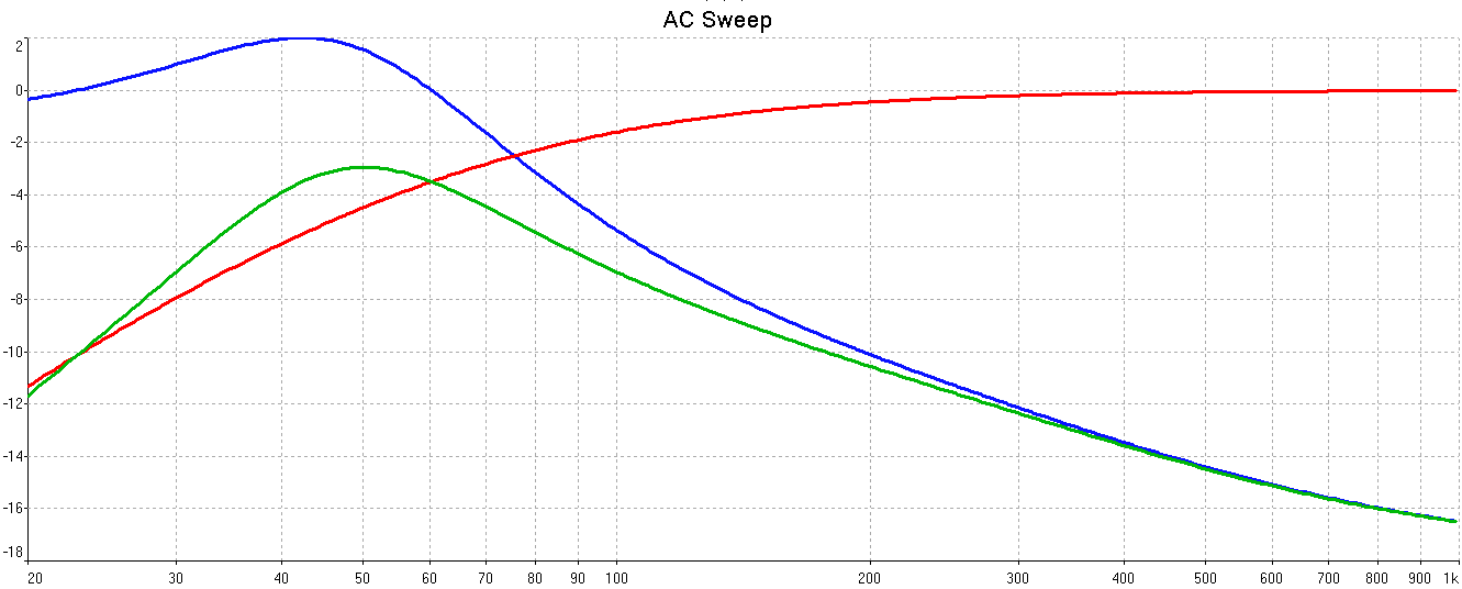

Результат для варианта с 3,3 Ома активного. Синяя - АЧХ по току, красная - АЧХ излучателя с Q=0,3 , зелёная - суммарная, результат.
Результат для 7 Ом активного:
Выводы:
1. Огромная индуктивность вполне способна выровнять АЧХ умеренно низкодобротного (Q=0,3) динамика.
2. Выравнивание происходит за счёт падения отдачи - по -5дБ (от предположительного уровня полки для динамика с малой индуктивностью ЗК до среднего уровня на басах) в обоих случаях.
3. Полоса по -6дБ в первом случае равна 180 Гц, по -12дБ равна 800 Гц. Во втором случае - 800 Гц по -6дБ. Говорить об отсутствии необходимости дополнительной фильтрации СЧ составляющих в первом случае сложно. Во втором - грешно.
Общий вывод:
Это работает! Неравномерность АЧХ первого варианта в полосе 30...100 Гц равна +/-2дБ. Второго в полосе 33...180 Гц - всего +/-1дБ! При отсутствии резонансных явлений и мощном контроле за точностью движения подвижки! Недостаток - сделайте оформление для получения 22 Гц и добротности 0,3 , не врезая динамик в стену! ( Для желающих посмотреть результат работы огромного щита: 10 Май 2022 ). Особенность - требуется отдельная полоса усилителя, пассивным фильтром ничего не отфильтруется.

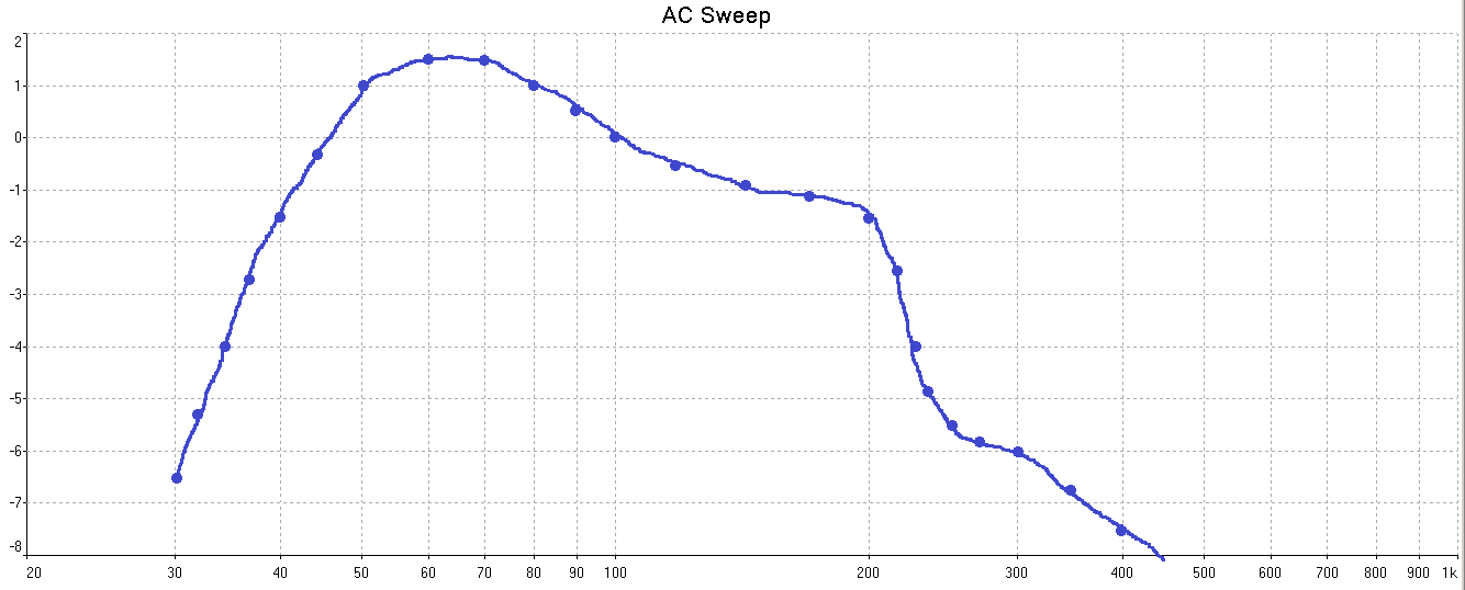

Теперь давайте поставим динамик с 3,3 Ома активного сопротивления в щит 1*1,5 метра, стоящий на полу, с оптимальным расположением динамика ( 10 Май 2022 , последний рисунок). Построено по точкам, нормировано по 100 Гц.Посмотреть вложение 37571
Имеем 40...200 Гц с неравномерностью +/-1,5дБ. Ничего себе!!! Раздел на частоте 250 Гц. К тому же щит имеет направленность на НЧ, в виде восьмёрки. Вбок, под 90°, он не излучает. Следовательно, НЕ ВОЗБУЖДАЕТ ПОПЕРЕЧНЫЕ (относительно слушателя) РЕЗОНАНСЫ КОМНАТЫ, даже стоя под стенкой! Ну, а если щит 1*1,5 притулить и к полу, и к стене, то он вообще крутой. Единственное замечание: при отдаче НА ПОЛКЕ 93дБ/Вт частоте 100 Гц по графику соответствует чуйка... 86дБ/Вт.

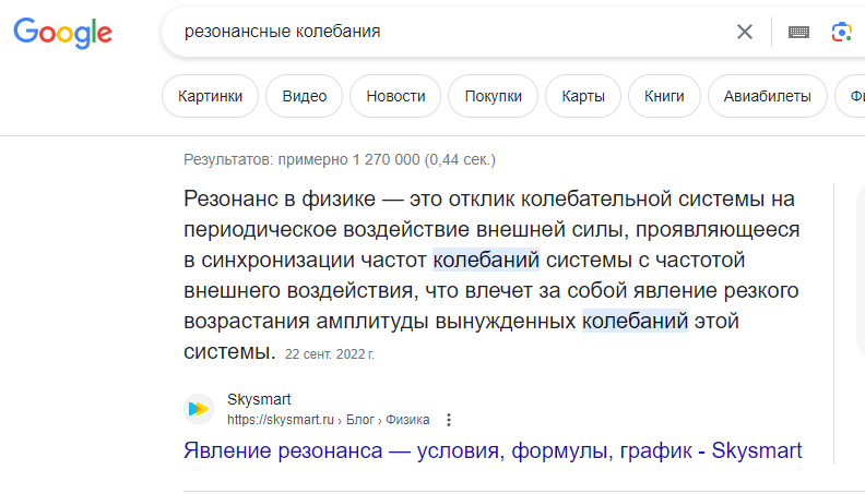

смотри: резонансные колебания = колебания = амплитуда?
четкости не хватает ...
какие колебания ?
где амплитуда ?

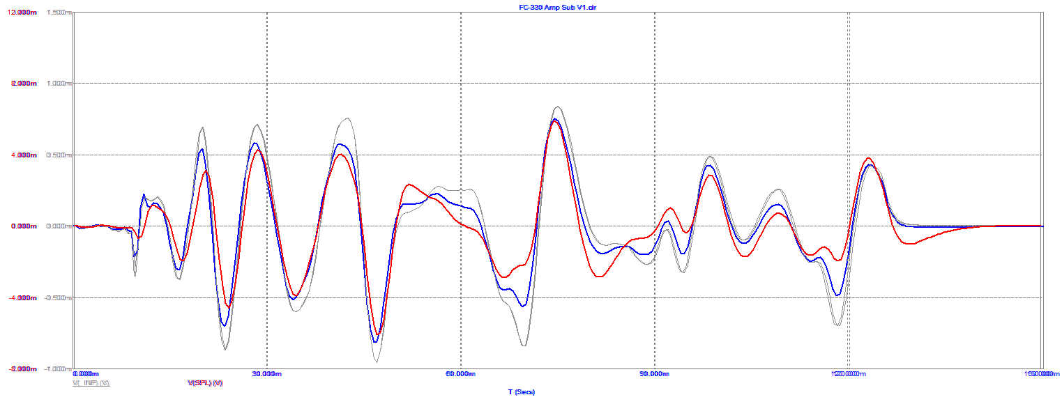

фазовые сдвиги (задержки), выход на установившиеся колебания, смазанные фронты и послезаучия, ГВЗ и подбубнивание (гудение) системы
Всё выше сказанное, напоминает мне молитву из рекламных журналов. И в итоге - Купите наш самый лучший динамик!
А вот как оно в реальности:
- серый - исходный музыкальный сигнал
- красный - динамик (второй раз прошу специалистов определить добротность!)

Затем предложили упрощать конструкцию - вкрячивать в работу головки резонансы. Обратите внимание, у резонансной системы с Qts=0,707 крутизна спадов слева и справа от резонанса - те самые 6 дБ/октава! Значит, до какой степени в систему нужно рассогласовать, что сделать АЧХ по давлению горизонтальной? Правильно! Рассогласовать до Qts=0,707)
Вот и весь "секрет" резонансной теории линеаризации АЧХ!
Базовая безрезонансная АЧХ по давлению - это монотонный спад -6 дБ/октава. Это самый чистый и точный режим работы головки. Все остальное, даже предельно ровная и горизонтальная АЧХ - помесь сигнала с резонансами, за счёт которых АЧХ и "ровняют".
Но зачем жертвовать качеством работы головки? Можно же скорректировать сигнал на ту же крутизну, только с обратным знаком)
Минусую. Имею желание отписАться позже, но по-крупному.
ку.png - на мой глаз 0,6
Вы не написАли, что за синяя кривуля, но сайт Вас сдал - это форма сигнала с ЭМОС. Вот ею и есть смысл заниматься вместо... вместо...

Суперпозиция отраженки, которая всегда частотнозависима, с основным сигналом, чем не резонанс?
Впрочем, все по кругу.
Симулятор - реальность? Ну ты жжошь smile_1
Тем, что отражёнка ослабевает с определённой зависимостью, тогда как резонанс - усиливает. Абсолютно разные процессы. Ваше любимое - "вам ли этого не знать?".

Чем динамик быстрее сигнал отрабатывает - тем менее заметна отражёнка - тут уже психоакустика.
smile_1 Спасибо, повеселили на славу!
Впрочем... Вы правы. Если НЧ дин не излучает НЧ, отражёнка менее заметна!

Как-то наблюдал на экране микрофонной измерилки поведение всяких железок, ударяемых друг об дружку, на слух простой звяк. На экране- могучие пики ультразвуков, далеко за пределами слуха. Шорохи всякие тоже видны очень. Вероятно, чугунная батарея тоже звенит, но сильно выше по частоте.

Николай, хорошо! С большим интересом ознакомлюсь с исчезновением амплитуды при устремлении Q к нулю.
Но что-то мне подсказывает, что вы путаете полезный сигнал с резонансами системы. Сигнал никуда не пропадает, а вот резонанс при Q=0 полностью исчезает. Это да)
