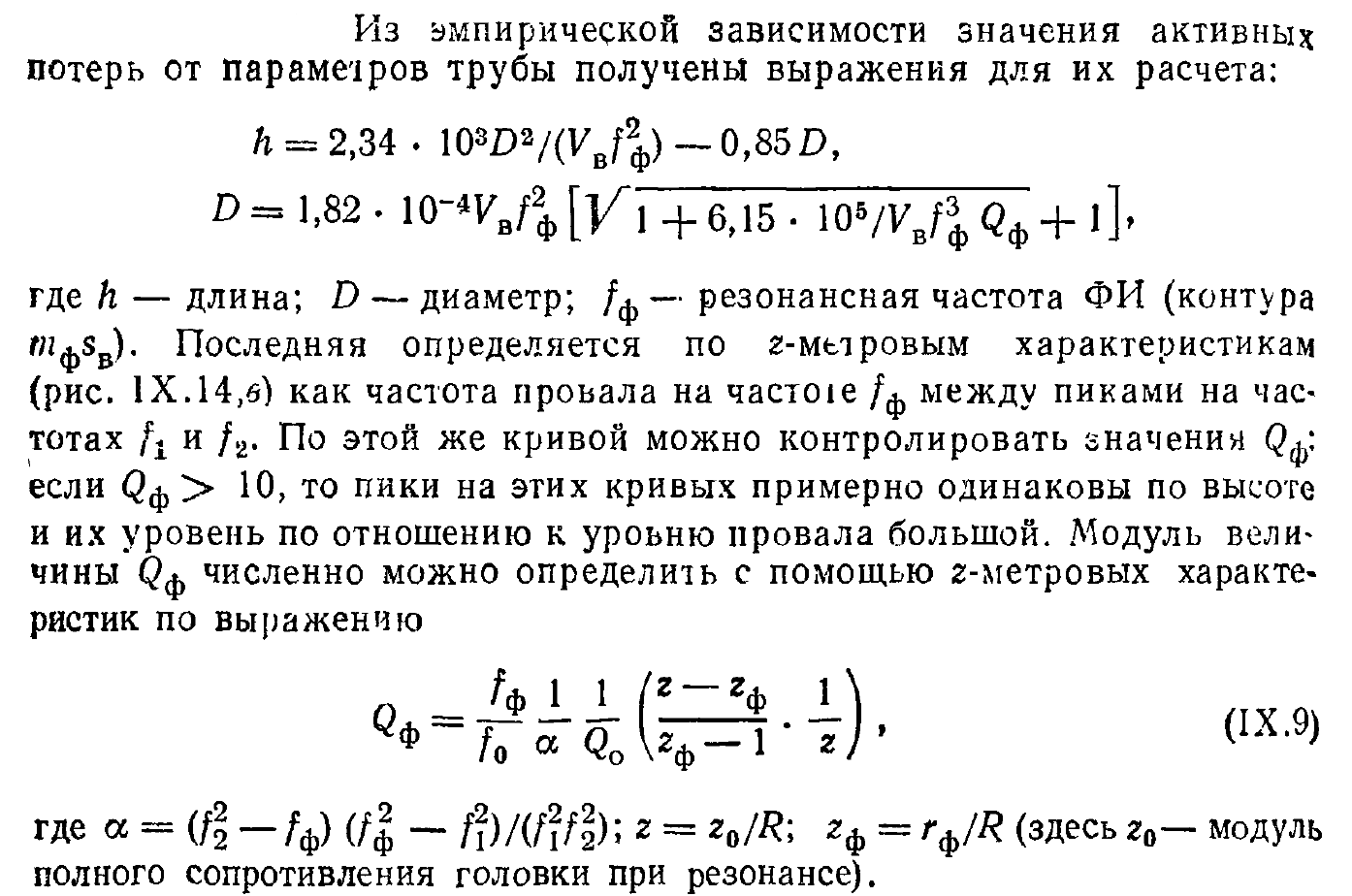

Гораздо сложнее, там эмпирическая формула.
Прошу прощения, запамятовал! Добротность получаем из графика импеданса.
И если попробовать получить Ку больше 10, то получим на выходе свистящую дудочку недостаточного диаметра.
Например. Ящик 60 литров, динамик 75ГДН-1, настройка ФИ 32 Гц, 30 Вт предельная мощность. Если:
Q=5, то D=98 мм;
Q=10, то D=73 мм;
Q=20, то D=55 мм.
В то же время JBL SpeakerShop даёт минимально допустимый диаметр Dmin=68 мм. Учитывая, что 75ГДН выдерживает и больше 30 Вт, стрёмно применять диаметр меньше 80 мм, а это Q=9.
