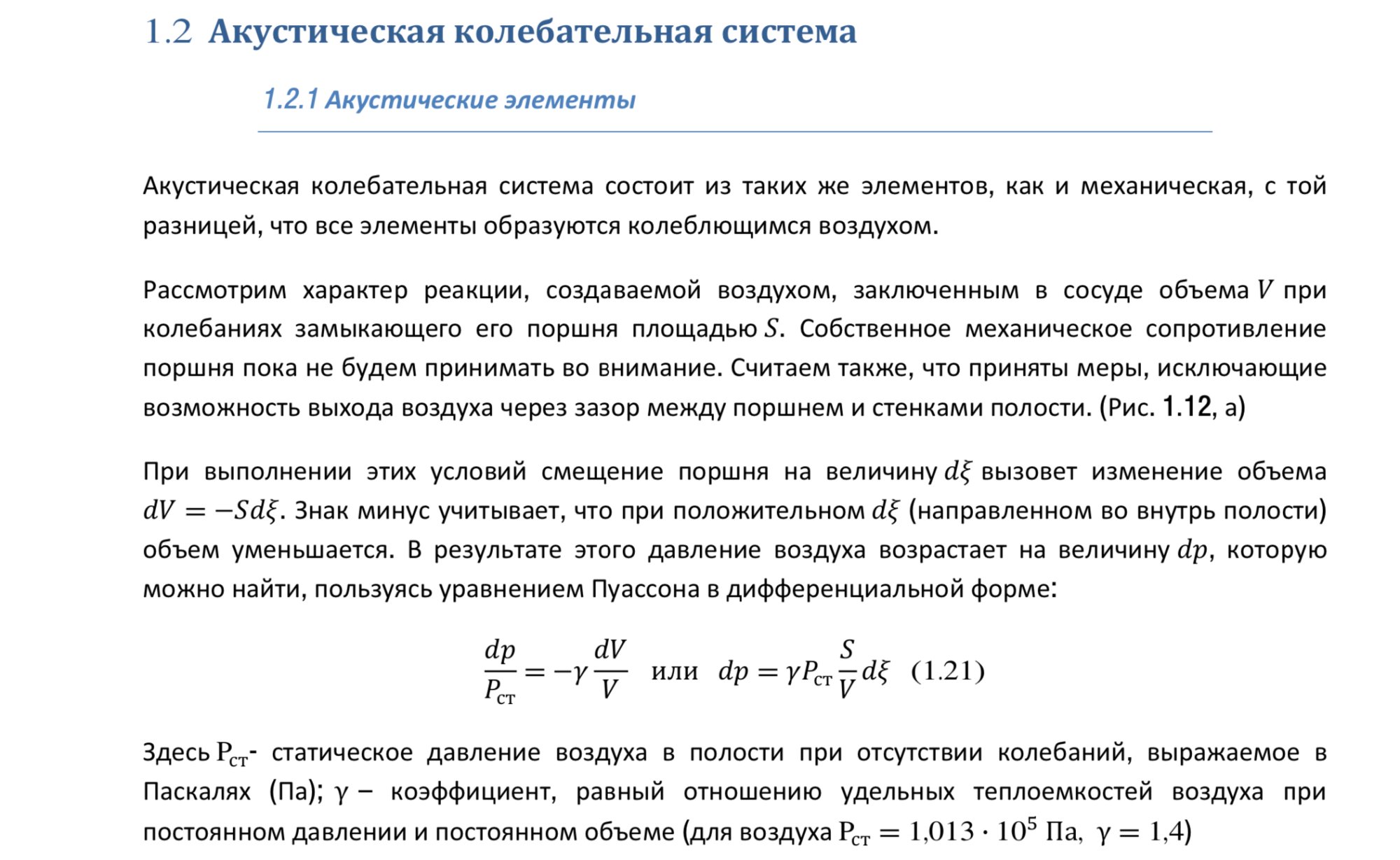

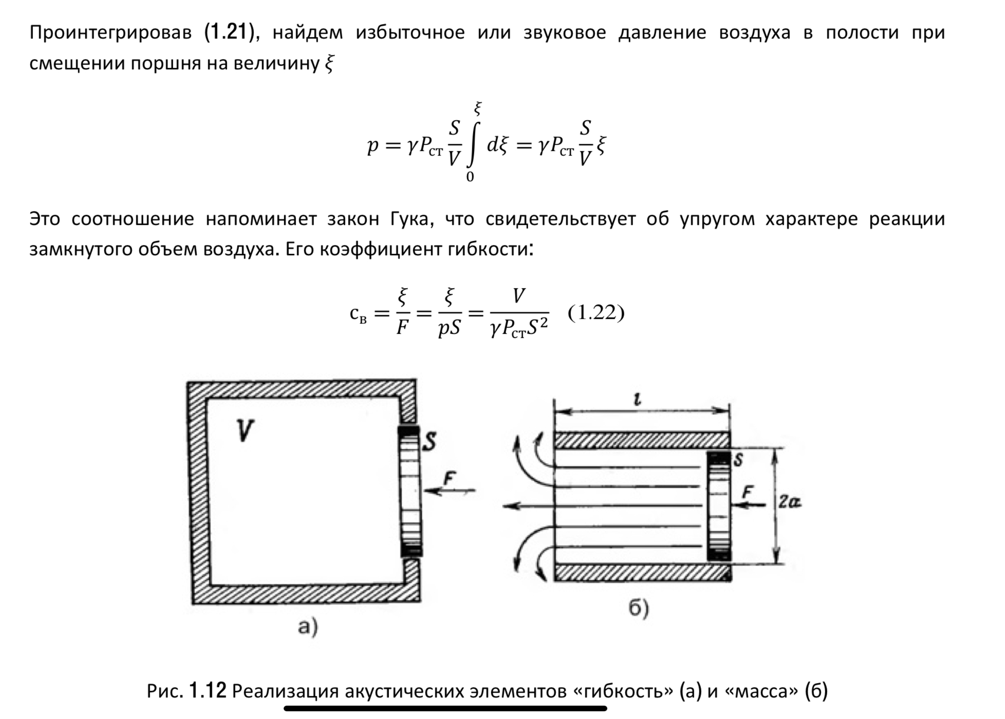

Как сторонник теории акустического близкодействия (и одновременно "основоположник" теории корпускулярно-волнового дуализма в квантовой акустике), хочу привести такой (неуместный) пример на тему движения воздуха в ЗЯ: представим себе длинную(!) трубу (длиной l), заполненную плохо сжимаемой жидкостью, напр., пивом. Имеется источник, создающий давление и вентиль после источника (la sorgente -- источник). Открываем (пусть быстро) вентиль -- и по трубе начинает распространяться волна давления со скоростью звука (v), присущей данной среде. Почти одновременно с этим (через время T=l/v) из трубы в канистру потекло наше пиво, но та часть более свежего пива, которая была вблизи вентиля, дойдёт до нашей канистры через значительно большее время. Теперь про ЗЯ -- диффузор идет от нас (сжимает воздух) -- значит, появилась область избыточного давления, о которой задняя стенка (да и другие стенки) ещё ничего не знают. Возмущение в среде со звуковой скоростью около "343 погонных метра в сек" побежало во все стороны и треснулось лбом о стенки ЗЯ, изменив свою фазу (и акустический спин) на 180 градусов, породив обрано-паразитную волну. Но мы говорим про область низких частот (больших длин волн), при которых граничные условия возбуждения стоячих волн не соблюдаются (малы размеры ящика -- и звуку там тесно), то есть в ЗЯ на этих частотах стоячих волн нет. Про набор собственных частот (их слишком много) такого ящика мы сейчас пока не говорим. Околодиффузорное смещение пограничного слоя воздуха я категорически не отвергаю.​
Тут же какое дело. В теории - звуковая волна, есть отклик среды на возмущение.
Динамик воздействует на среду (воздух), среда (воздух) противодействует и выдает реакцию на перемещение в виде волны.
Э
Такая формулировка натягивается на любую волну, хоть гравитационную, хоть электромагнитную, хоть акустическую. _da
По мне ФИ хорош только тем, что на частоте резонанса амплитуда подвески динамика невелика. У ЗЯ на той же частоте для получения того же звукового давления требуется гораздо большая амплитуда от диффузора. Неравномерность АЧХ меня не волнует ни коим образом. Всякая "быстрота" баса тоже такое себе... что-то неопределенно-виртуальное. И с чем это надо есть, никто не знает, хоть разговоров на эту тему выше крыши. Если судить по форме импульса, я что-то особенной разницы между ФИ и ЗЯ не заметил. Хотя конечно... умом я разницу понимаю. Наверное неправильно измерял. Я ж говорил, измерения на НЧ занятие тухлое и бестолковое.
Можно два НЧ динамика в лабиринт пристроить --​
Э
Эх, "лутчше" бы Вы это не говорили -- кольчатый кишечно-полосный (не полосТной!) червь аудиосомнения уже вреднился в мой лимитотрофный "моск", но чуток до не0кортекса не добрался! А дело вот в чем -- недавно всесторонне исследовал Philips0идно-фазоинверторные АС одноименной фирмы. Подавал на АС разные сигналы околозвуковой частоты (не путать с "сачтотой" и "кепстральным временем"). Обнаружил (к своему удивлению), что труба ФИ выдувает из себя и вдувает обратно заметные потоки воздуха, издавая бубнящие звуки колебательного характера. Краем (правого) уха понял, что это и есть дуализм, о котором мне давно тут твердят: внутри АС бушуют воздушные вихри (в виде масс воздуха) от динамика и, вырываясь через трубу ФИ, вихри сразу превращаются (почти на срезе сопла) в звуковые волны! Это примерно как электрон в атоме, болтаясь по (не)своей орбитали, превращется в заряженный фотон при случайном сходе со своей нормальной "орбиты" на "орбиту" с меньшим радиусом. Про это ещё Максим Планк говорил, но ему не верили. Был электрон частицей -- а стал световой волной. {Кстати, большие Планковские часы, отмеряющие планковское время с момента Большого взрыва, недавно сломались.} А вывод я сделал такой: внутри АС -- только потоки воздуха, а снаружи -- волна акустическая (на НЧ ещё и сферическая, если АС сделаны в виде сферы), почти волна Де Бройля (помните знаменитые бройлерные куры?).​
Приветствую Вас! Это видимо "доисторическое" определение -- сделано на заре заката Эпохи Возрождения и золотого звукового Сечения.
Предлагаю (после настойки для улучшения слуха) более современное определение звуковой волны, которое базируется на представлении перемещения воздушных масс: звук -- это движение массы воздуха, заключенного в кубоид с ребром в один погонный метр, и движущейся (пусть синусоидально) со скоростью 343 м/c в чистом и свежем воздухе над уровнем моря в условиях стандартной атмосферы. :cool:
Это помирит сторонников и поклонников "перемещения звука" внутри закрытых АС с теми, кто считает иначе.​

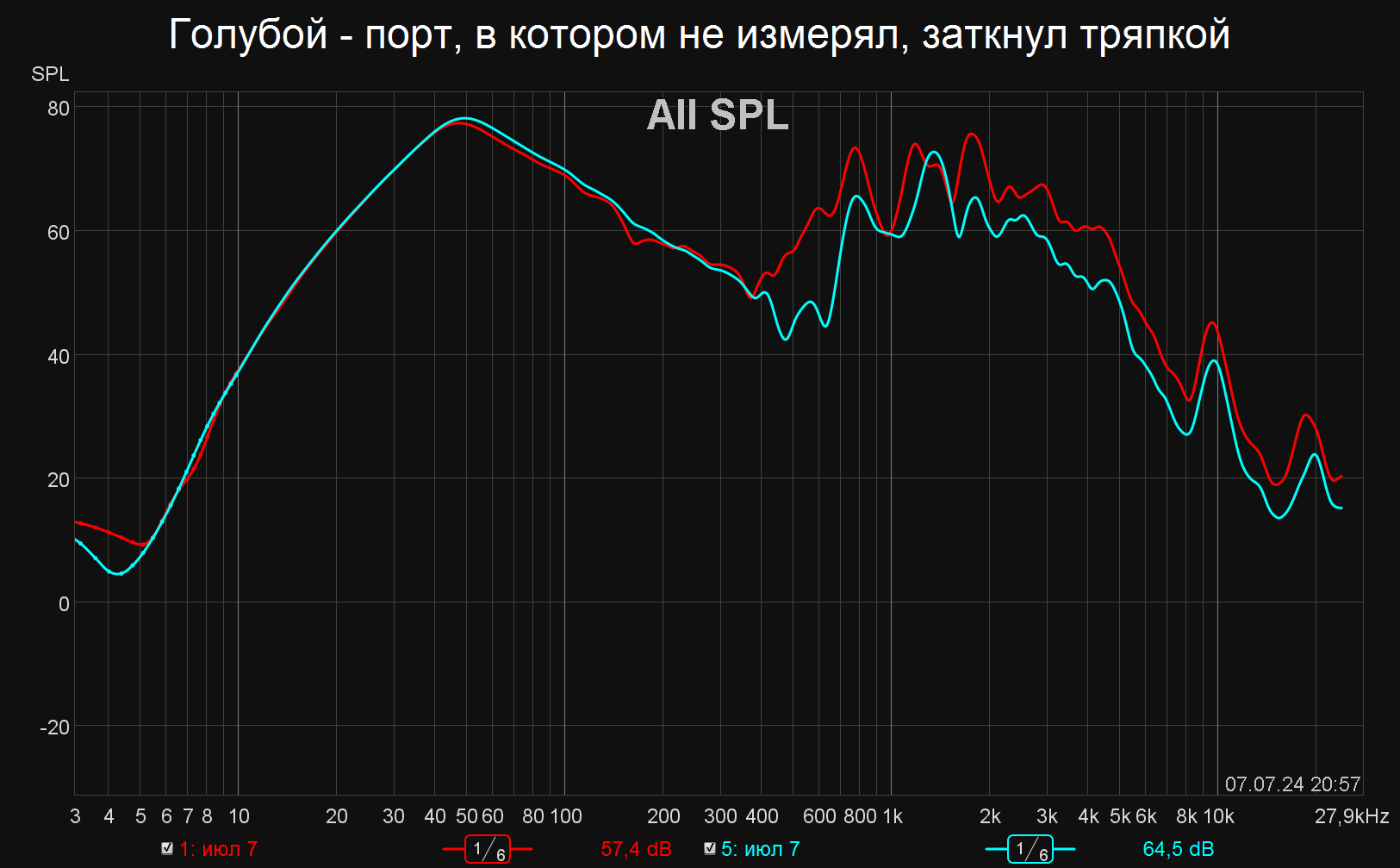

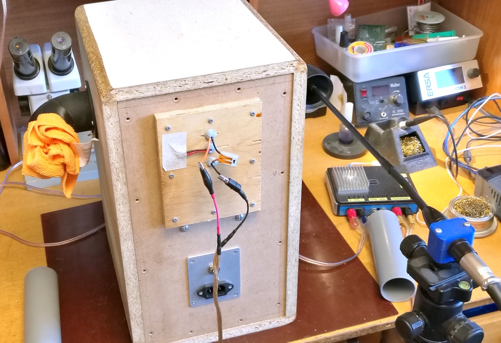

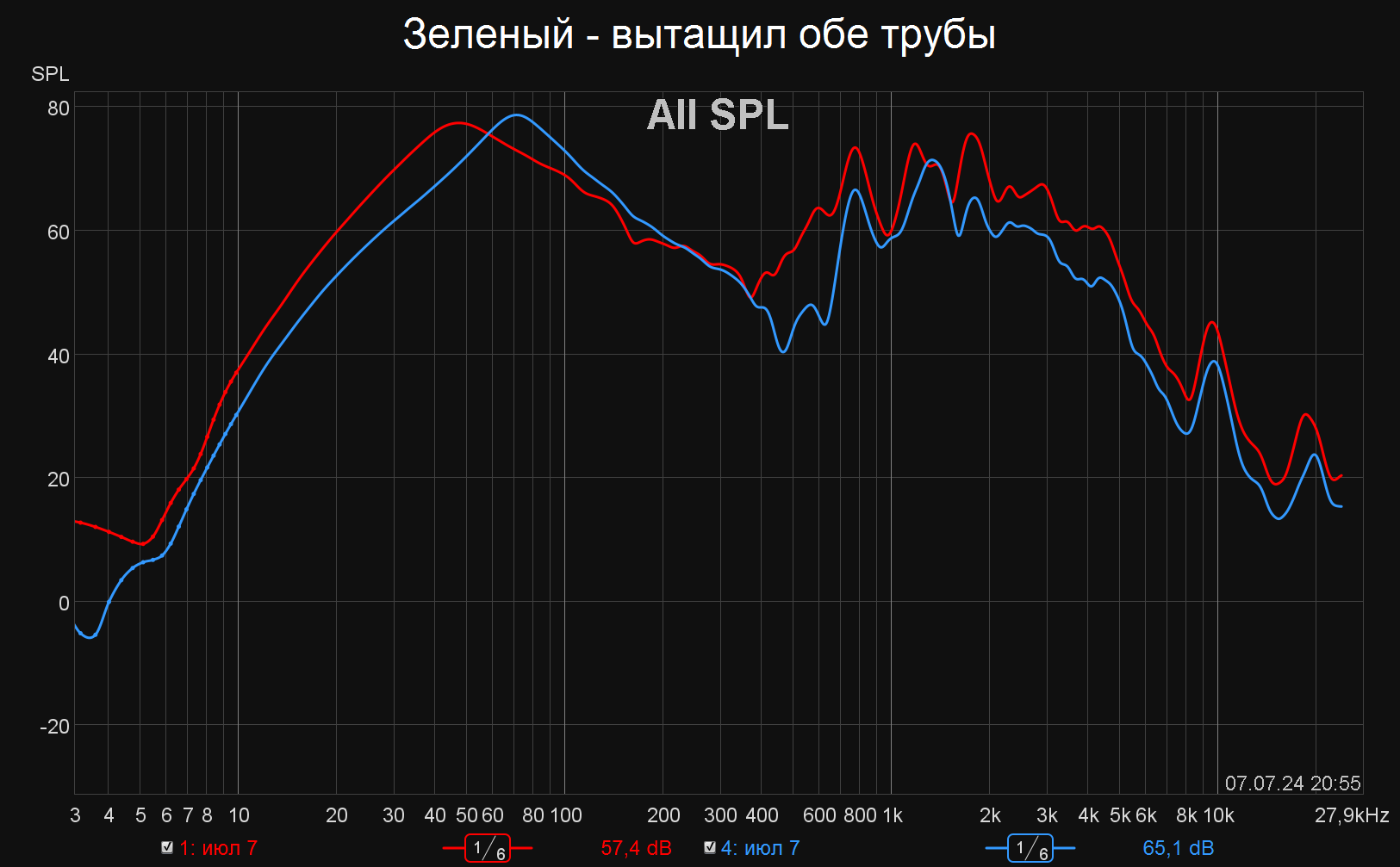

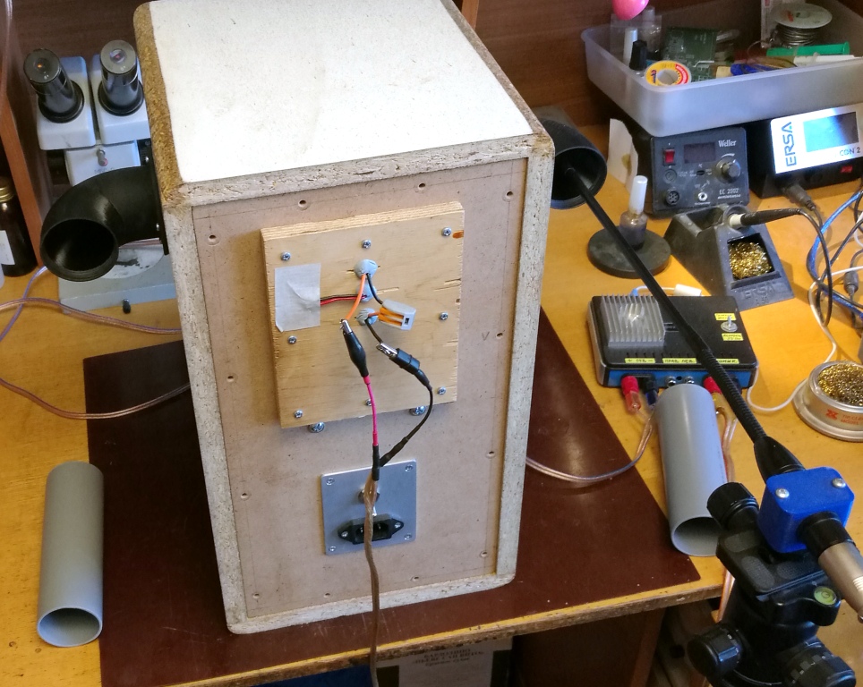

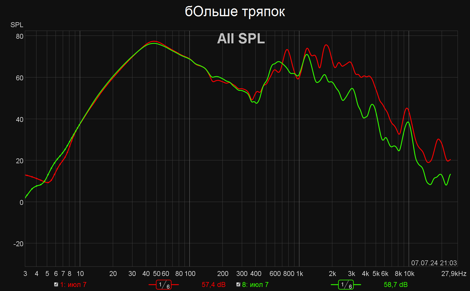

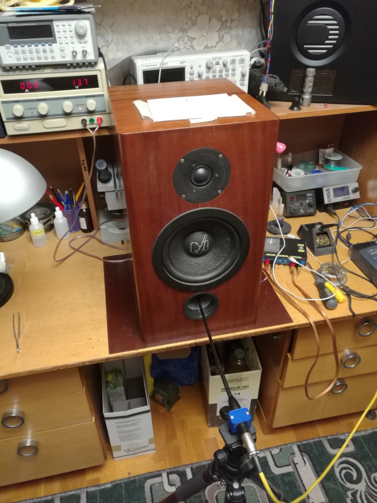

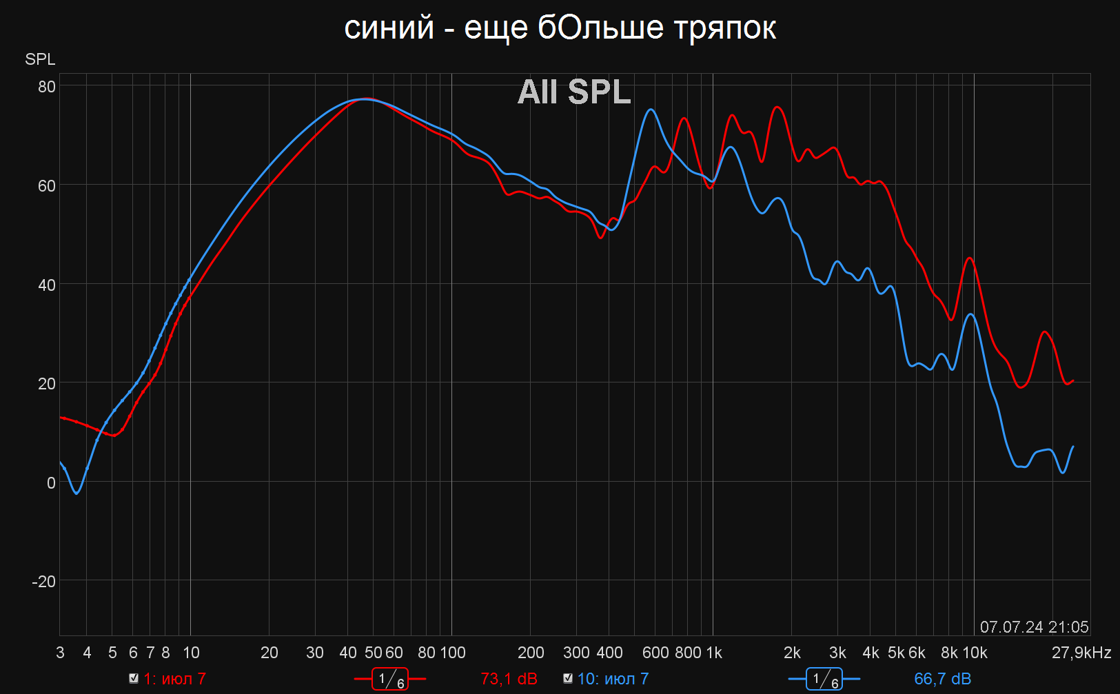

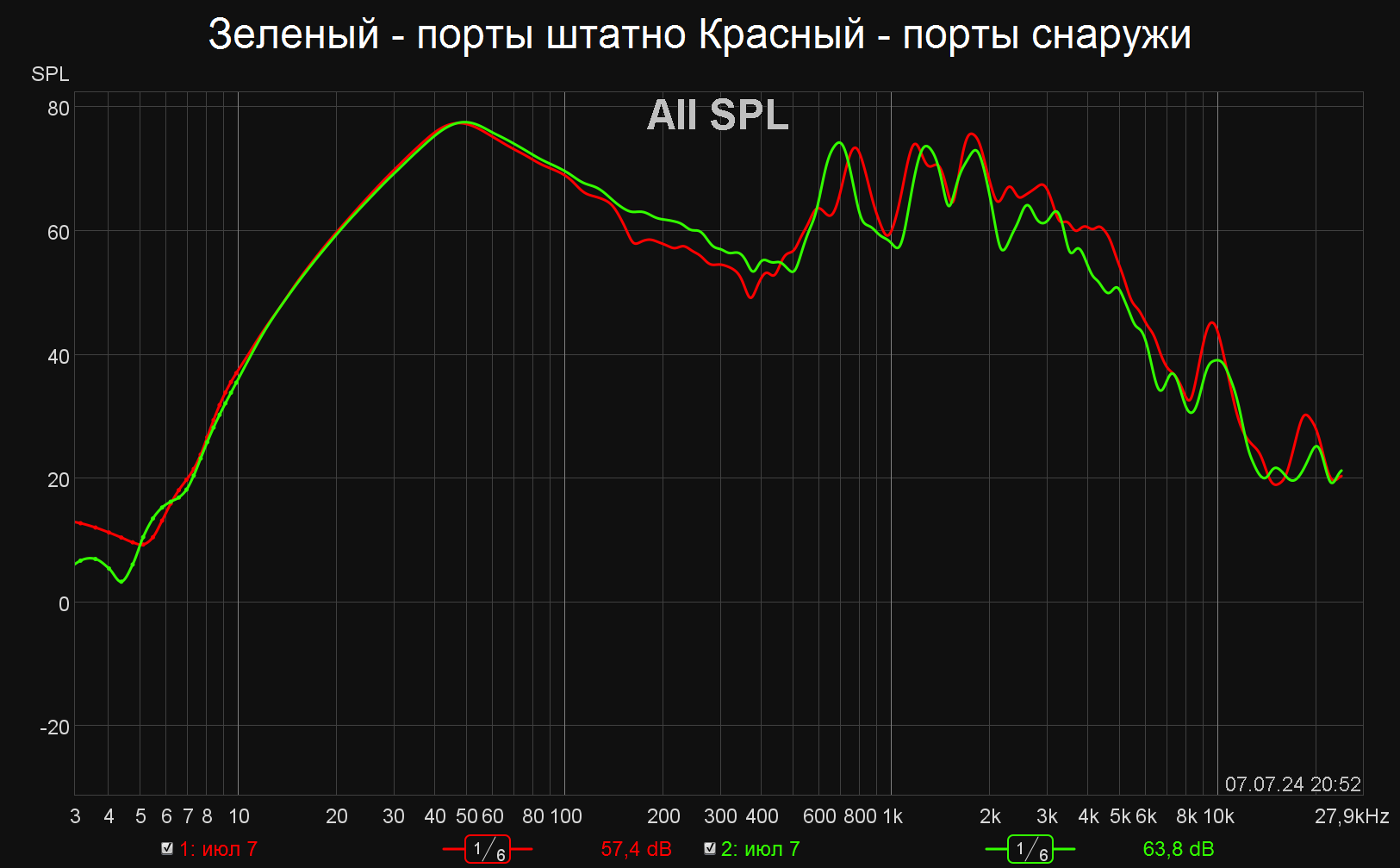

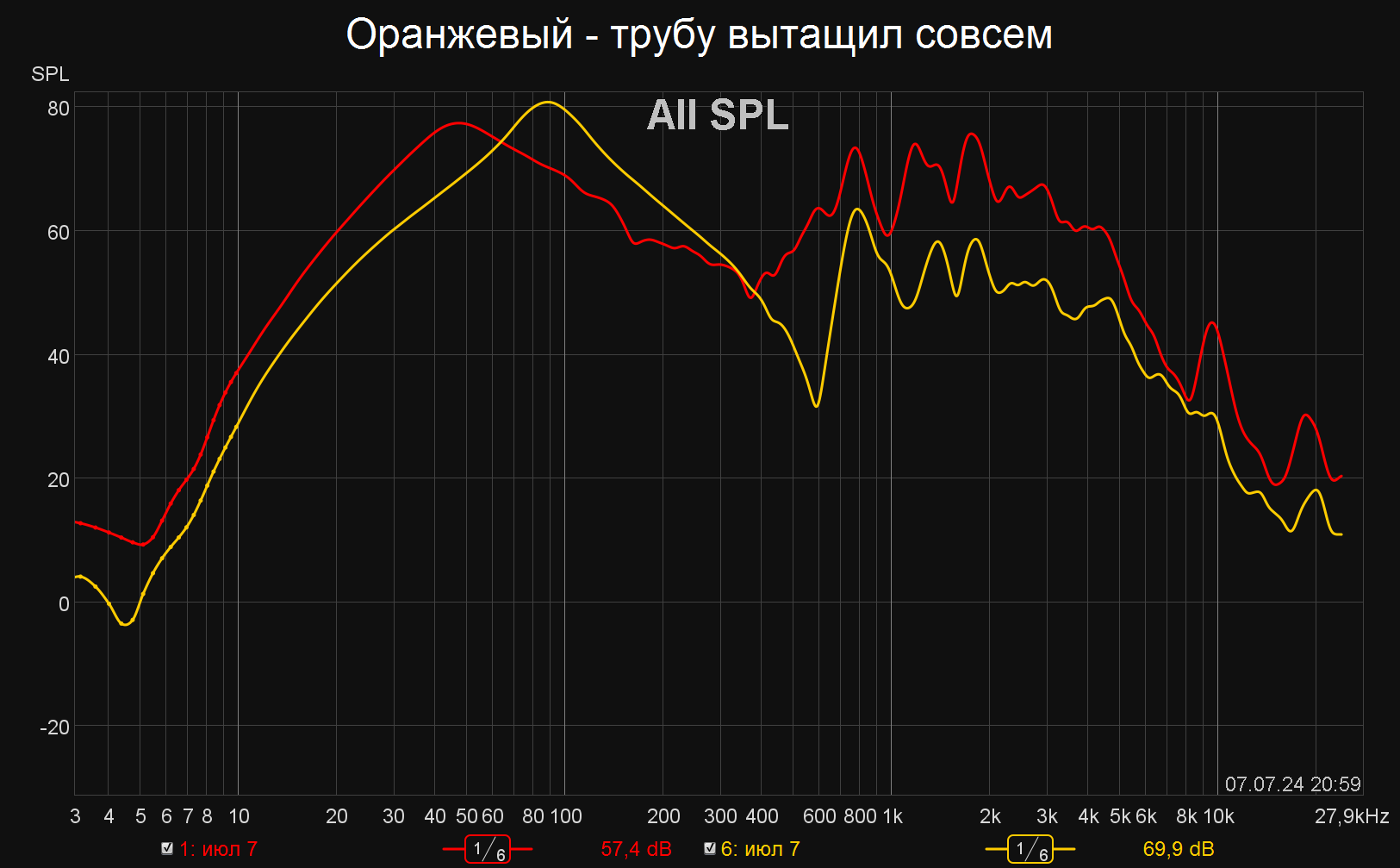

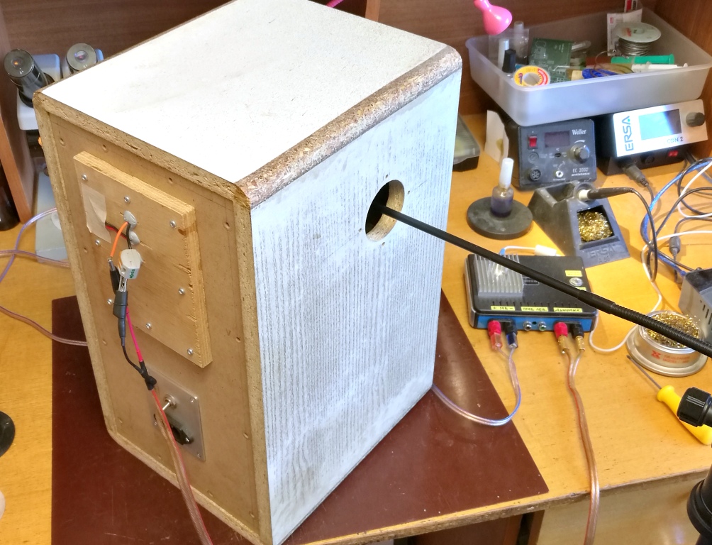

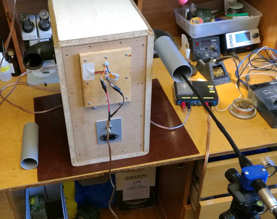

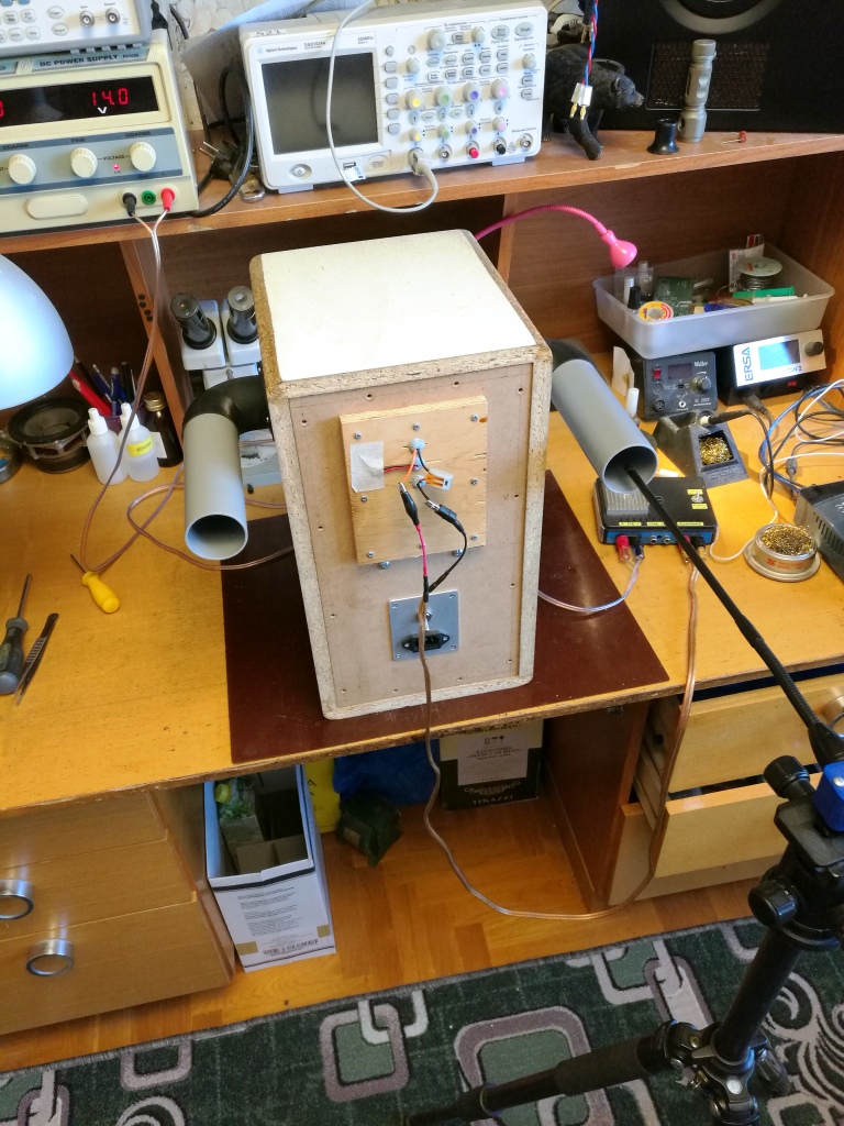

Вернулся из отпуска. Возвращаюсь к теме.
Итак, порты были перенесены на наружную сторону колонки, чтобы легче ставить эксперименты.
Микрофон вставлен в одну из труб. Снята АЧХ.
Кардинально ничего не поменялось.

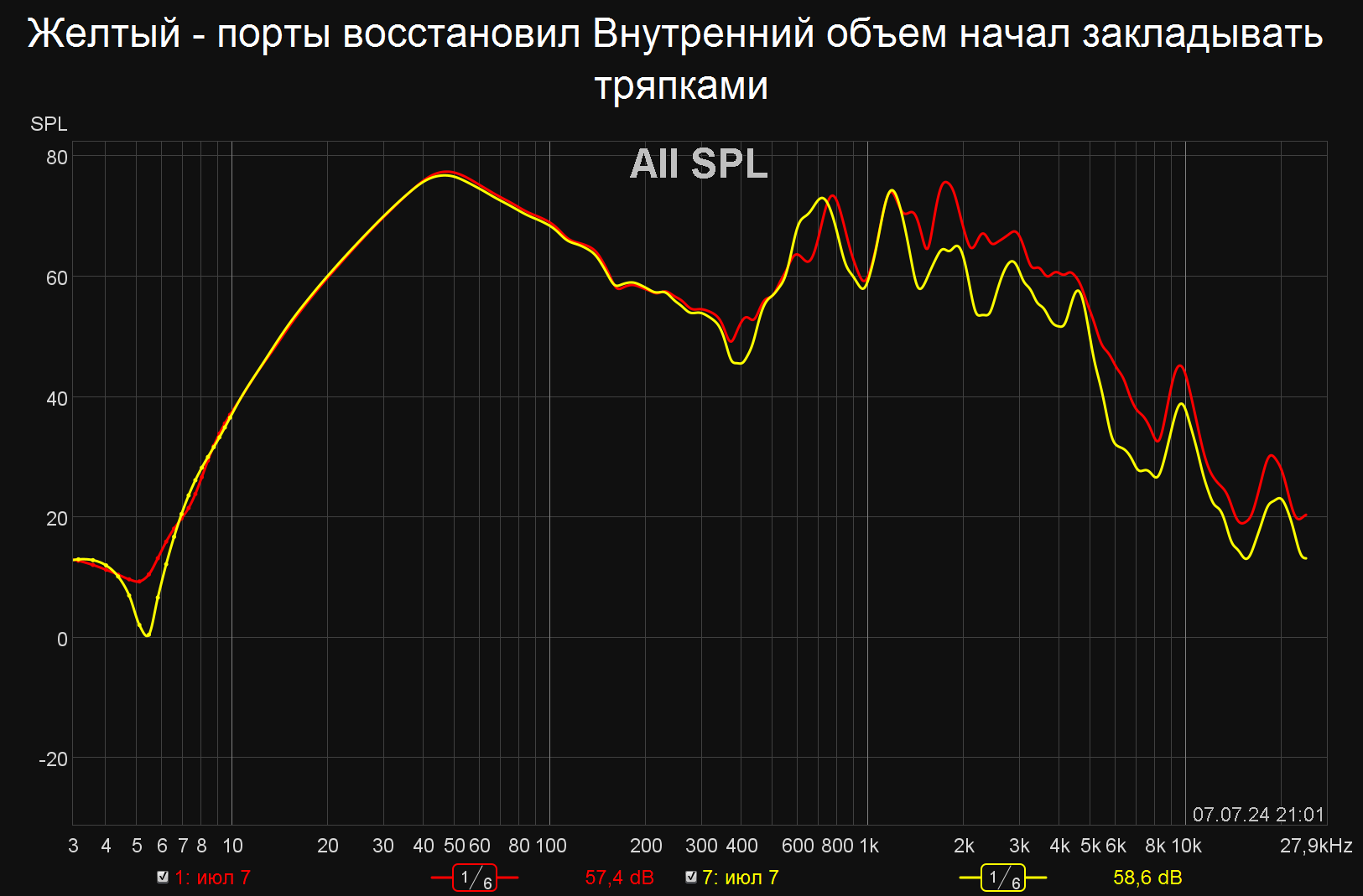

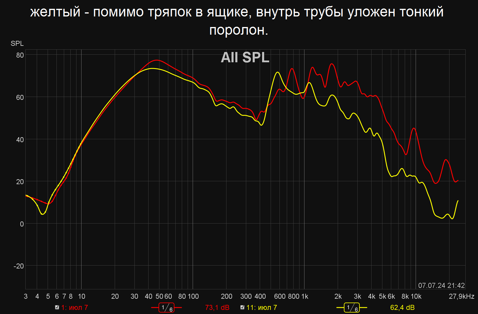

Далее я буду вносить изменения и снимать АЧХ. На всех остальных графиках красным цветом референсная АЧХ (изначальная). На ее фоне будут показаны АЧХи при каких-то изменениях. Будет видно на фотках и на надписи графиков.
Далее без фоток...
Короче, мало что понятно... Понятно, что заполнение ящика демпфирующим материалом как-то снижает выбросы на высокой частоте. Но первый выброс все равно остается, слегка меняется его частота. Демпфирование трубы тоже мало что дает.
Кто что посоветует? Что еще попробовать? Самое главное, уровни этого пролезания ВЧ какие здоровые!

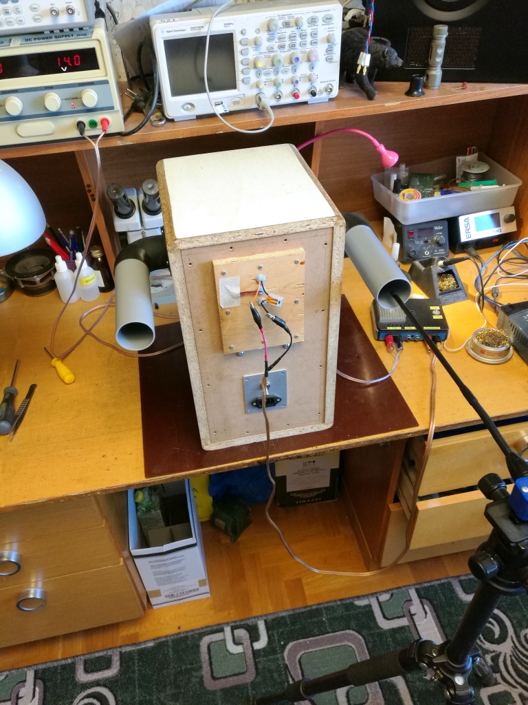

Посмотреть вложение 103568 Посмотреть вложение 103569
Посмотреть вложение 103576 Посмотреть вложение 103577
Посмотреть вложение 103578 Посмотреть вложение 103579
Посмотреть вложение 103585 Посмотреть вложение 103580
Далее без фоток...
Посмотреть вложение 103581 Посмотреть вложение 103582 Посмотреть вложение 103583 Посмотреть вложение 103584
С какой целью микрофон засунут вовнутрь ФИ?
Что там измеряется? То, что это не АЧХ 100%.

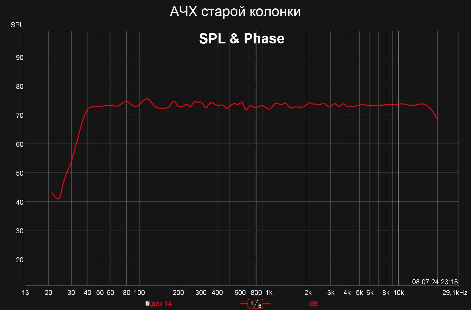

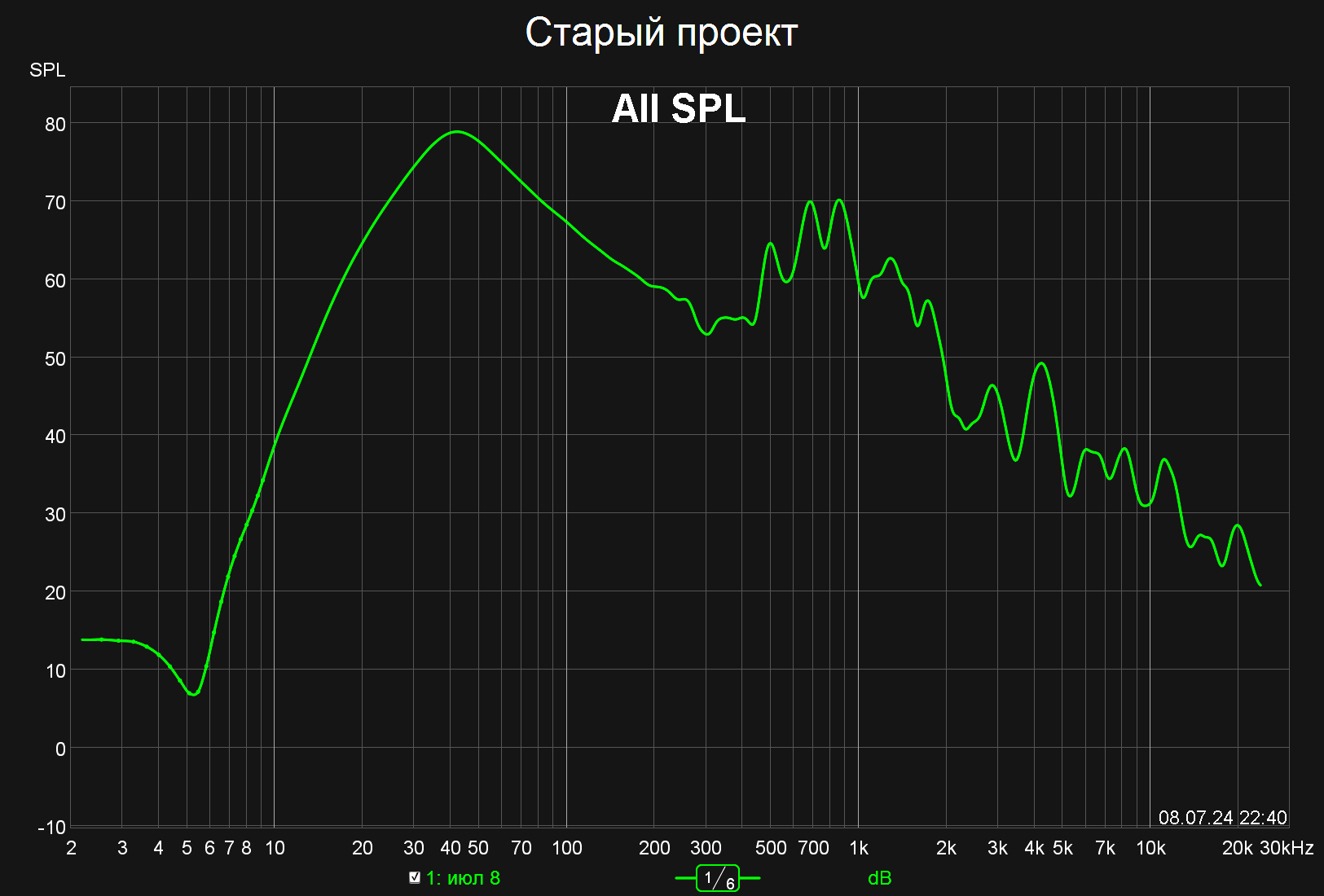

Решил протестировать колонку на тот же предмет одного моего старого проекта, звук которой мне вроде нравился. Привез сегодня с дачи (дома хранить такую хрень - жить негде будет).
Ну не сказать, что тоже самое, но очень похоже. Хотя и объем другой и динамик другой. Да нет, вроде получше будет. Но здесь фазоинвертор более полноценный, и суммарная АЧХ линейна, начиная с 40 Гц.
Вот она:

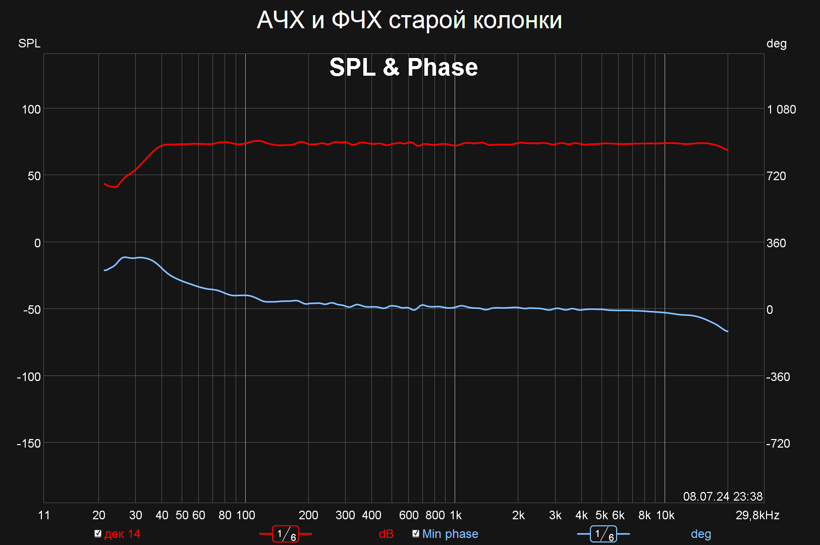

Подумал-подумал, решил и фазу показать...
Как вам фаза? Быстрый бас или медленный? smile_27 Частоту сопряжения динамиков видите? А она есть! Кто угадает, какая она?
Если клетку изменить на 40Дб - будет еще линейнее.
Если серьезно - тональный баланс по такому графику не виден, а его нужно смотреть до 1,5Дб (по полосам, а не по рогам и оврагам)

Эх, я так и думал. Не на те графики будете смотреть, на которые надо. Я ж тут про паразитные излучения дыркой порта, да и не про те колонки вовсе. Эти гробы - давно на свалке истории.
Какие выложили - на те и смотрим.
Кстати, если "гробы" дополнить КНИ и внеосевыми АЧХ - можно выставлять на продажу как аудиофилию, немного инфоцыганщины и айда.
Это программно рассчитанная фаза, а не измеренная.

Ну а что там смотреть? Ну не велика новость что у трубы есть свой резонанс, и что у коробки АС есть свои резонансы, да и то что звук легко проходит сквозь отверстия в стенке, тоже не новость. Хотите избавится от горбов в фазике, решайте проблему в корне - не подавайте в фазик частоты которые вы не хотите видеть на его выходе, либо убирайте фазик, сделать ЗЯ и не морочить себе голову. Все остальные пути это полумеры которые не дадут вам искомого результата. Я вам скажу по большому секрету то, что 99% музыки не содержат в себе частот 40Гц, т.е. если АС будет пахать от 50-60Гц это мало чем повлияет на общее восприятие повседневной музыки.
Все это так... Да. И все это знают. Да. Даже я. Но... Как вы не понимаете?! Я ж колонки не на продажу делаю. Кто-то тут что-то делает на продажу, кроме ДР? Этим на жисть не заработаешь, если конечно вы не владелец раскрученной фирмы. Я по жизни занимаюсь совсем другим и у меня, спасибо работодателю, достойная зарплата. Сейчас вообще скажу крамолу... делаю даже не для того, чтобы послушать, скорее отслушать. Все! После этого колонка становится неинтересной. Мне интересен сам процесс. Что вам больше всего нравится в общении с другим полом? Процесс или результат? Вот и мне тоже.
Фаза расчётная из АЧХ. А вот реально измеренную было бы интересно увидеть. Там и видно было бы частоту сопряжения динамиков и насколько быстр бас.
