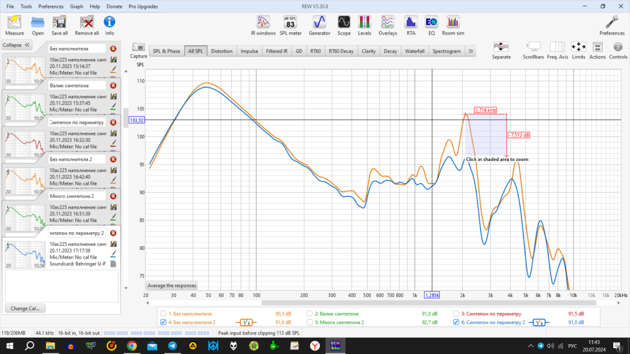

Я вот проводил эксперименты по заполнению корпуса 10ас 225, получилось довольно существенно притушить некоторые частоты

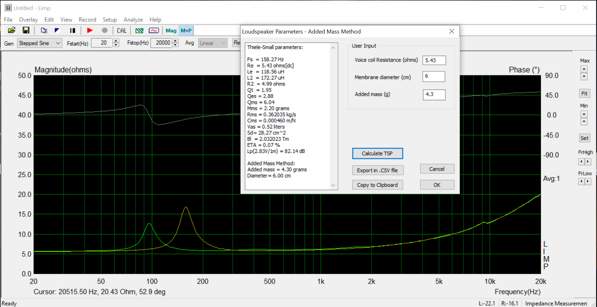

Ну так прямо и спроисте, мне не жалко, название динамика я не знаю, так как выковырял его с музыкального центра.
У меня есть его TS.
А это его АЧХ и искажения полученные в ближнем поле, когда я его установил в корпус. Это мне нужно было, что бы понять на какой частоте его оптимальнее всего резать. Искажения мне подсказали что нужно резать на 2,5кГц по верху и 300Гц по низу. На 1,5кГц виден резонанс корпуса СЧ динамика который я позже убрал наполнителем.

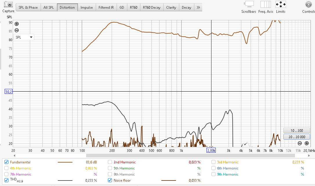

Честно говоря многое зависит от конечной цели, если у вас цель получить ровную АЧХ от многополосной АС, то выбор средников велик, если же вы хотите получить некий окрас, то да, тут уже выбор не так велик.
