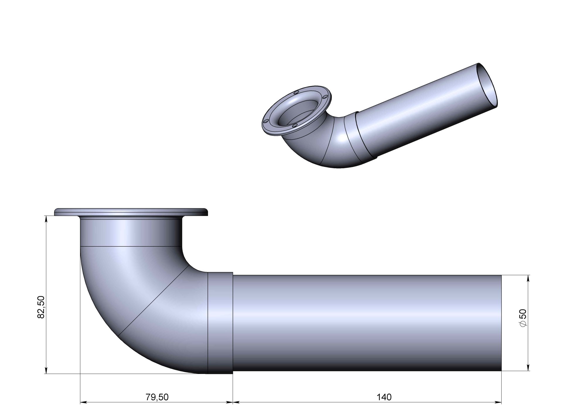

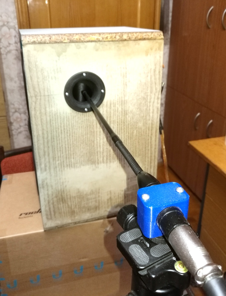

Итак... суем микрофон в порт колонке (в один из портов, т. к. порта два с каждой стороны). Колонка в исходном состоянии. Два дина последовательно. Порты настроены на 50Гц. Резонанс ЗЯ 80Гц. Никаких наполнителей и ПАСов нигде. Ну все это я уже показывал.
Кто-то просил размеры портов. Вот пожалуйста:
Ну, длина может быть немного другая. Вроде корректировал, но не сильно. Под 50Гц.

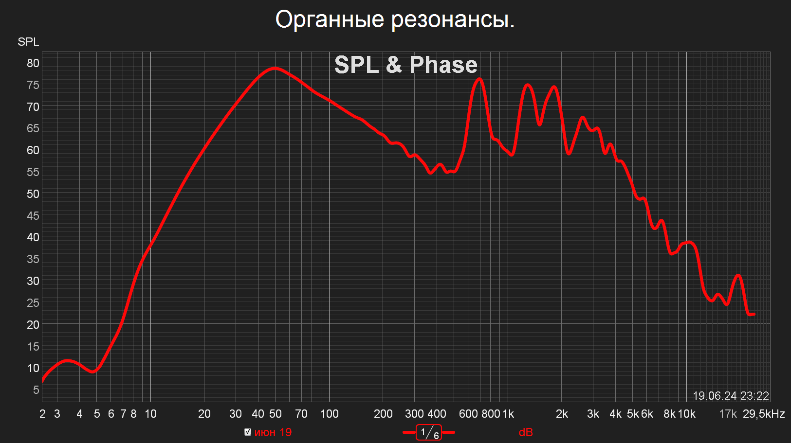

Ну и на сладкое...
Что-то подобных картинок я немного видел в интернете и на форуме в частности.
Кто что может сказать про эти кавказские горы? Теоретически, да. А кто на практике боролся с подобными явлениями? Кто может выложить свои подобные замеры на обозрение и сравнение?
_hm_ Ну не знаю.... вот смотрю на горы и думаю, вы специально себе проблемы на голову накидываете что бы с ними потом долго и нудно и мало результативно бороться? Такие проблемы принято в корне не допускать, а не героически с ними бороться. Ну ведь не просто так делят диапазон на полосы, не просто так в три или четыре полосы уходят, и не просто так изолируют объёмы СЧ динамика от НЧ динамика. Ну вот кто вас заставляет перекрывать одним динамиком НЧ и СЧ диапазон, ещё и в ФИ исполнении? Я вижу только один путь - разделить НЧ диапазон от СЧ диапазона.
Весь интернет завален этими картинками. Есть жесткие нелюбители ящиков с любыми дырками.
Кто-то утверждает, что слышит эти горы, кто-то -нет.
На суммарной АЧХ их не видать.
Обычные горы. :)

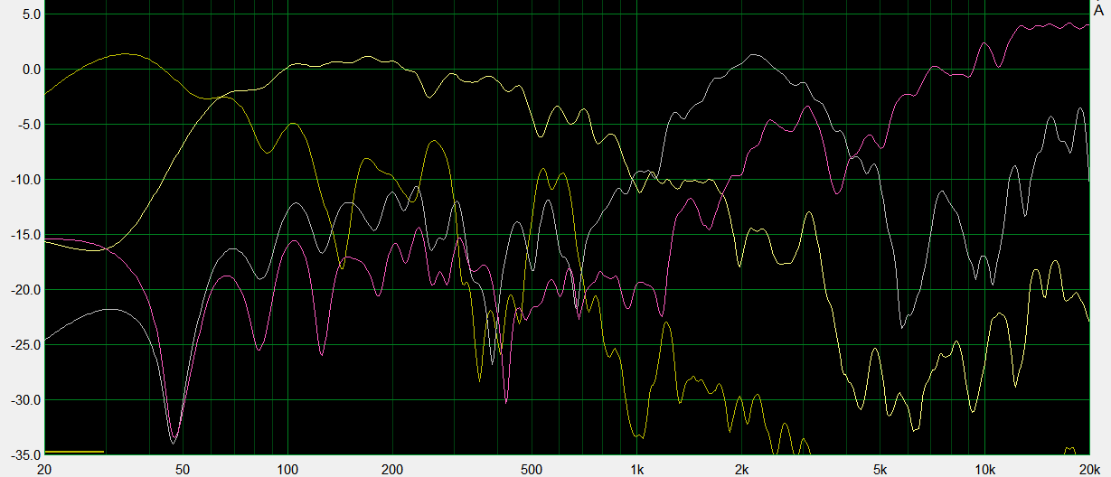

Вот АС по полосам. Уверенный япономатский Хай-Фай.
Не понял, что на картинке. Я про органные резонансы труб портов. А вы про что?
Давайте уменьшим их совместными усилиями. Готов напечатать любую конфигурацию и форму порта.

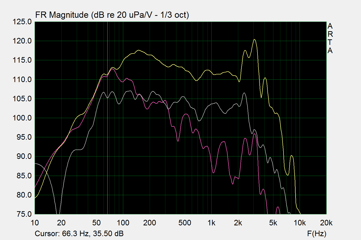

Вы сопротивляться переставайте - и всё получится. Вот мои лабиринтные горы:
Жёлтым - ГД в плоскости подвеса, розовым - порт заподлицо, серым - между портом и ГД на расстоянии 15 см.
Ваша задача - портом ФИ подавить резонанс ГД. Так как добротность ГД высоковата, то одной большой дыркой не обойтись - надо либо много мелких, суммарной площадью не менее половины площади ГД, либо большой порт но с наполнителем. Сейчас как раз взял с полки 25ГДН3-4 - буду вместе с вами дырявить АС. Так вот, зачем всё это понимаете? Смотрите ещё раз:

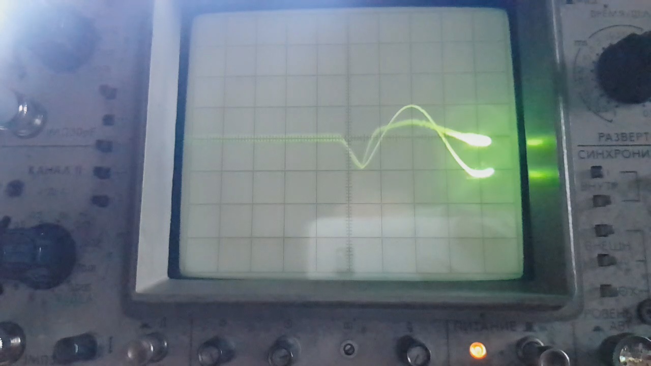

Резонанс начинается не сразу, и так же не сразу заканчивается. У вас уже звук другой в музыке будет, а динамик всё предыдущий резонанс гасит. Что он при этом делает? Правильно - ограничивает ток. Вместо музыки - гул и каша. Видите, что в конце синуса произошло? Ток, ВНЕЗАПНО, на 90 градусов убежал. Время видите, за которое произошла стабилизация?

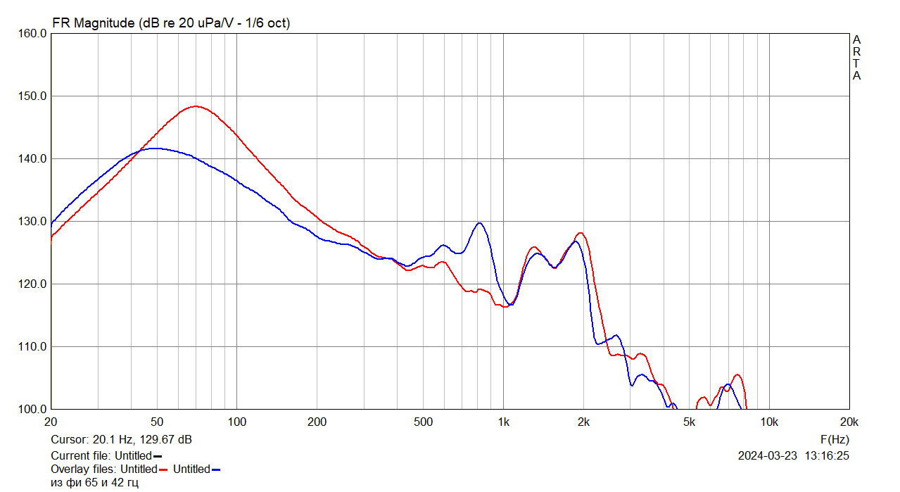

Поролоном по центру вы подавили только первую гармонь. Вторая осталась. Это объяснимо. Для инициации трубного резонанса длина снизилась в 2 раза. Но ведь и добротность фазика упала, а это уже не есть хорошо, если к этому не стремишься.
Мне-то более интересно, как уменьшить эти резонансы не трогая добротность, т. е. не демпфированием, а формой трубы, например. Я уже говорил, могу любую напечатать. Теория говорит об экспоненциальных раскрывах, конусе, прямоугольном сечении, улитке, и т. д. Вот в этой стороне поискать бы...
Экспоненциальный раскрыв 180° на концах, переменное сечение по длине: всё украдено до нас.

Ну, во первых, фазик не демпфирует динамик, а нагружает его на частоте резонанса. Именно поэтому многие говорят, что диффузор перестал двигаться. На самом деле это не совсем так. Демпфирование - это когда энергия рассеивается в потери и преобразуется в тепло. Здесь динамик делится своей энергией, которая пропадала зазря и именно рассеивалась в ЗЯ, с портом ФИ. Потери минимальны. Во-вторых, диапазон 35-80Гц это очень много для проявления эффекта резонанса фазика. Здесь вы что-то путаете. В остальном похоже на правду. Но все это не тонкости, а азы работы фазоинвертора.
Возможно потому, что вход в порт ФИ у более длинного ФИ находился в пучности давления стоячей волны, у самой задней стенки?
Все верно. Обычно вход трубы внутре ящика располагают в определенном месте. Правила приблизительно теже, что и в поисках наименее горбатого места в комнате. В больших ящиках проблем нет, в маленьких самое неудачное расположение при прямой длинной трубе. Выход - гнуть, печатать. При плавности изгибов разницы почти нет.
К вашему, в акустике любые телодвижения приводящие к снижению амплитуды подвижки принято называть демпфированием. Даже , если энергия не диссипируется в тепло.
