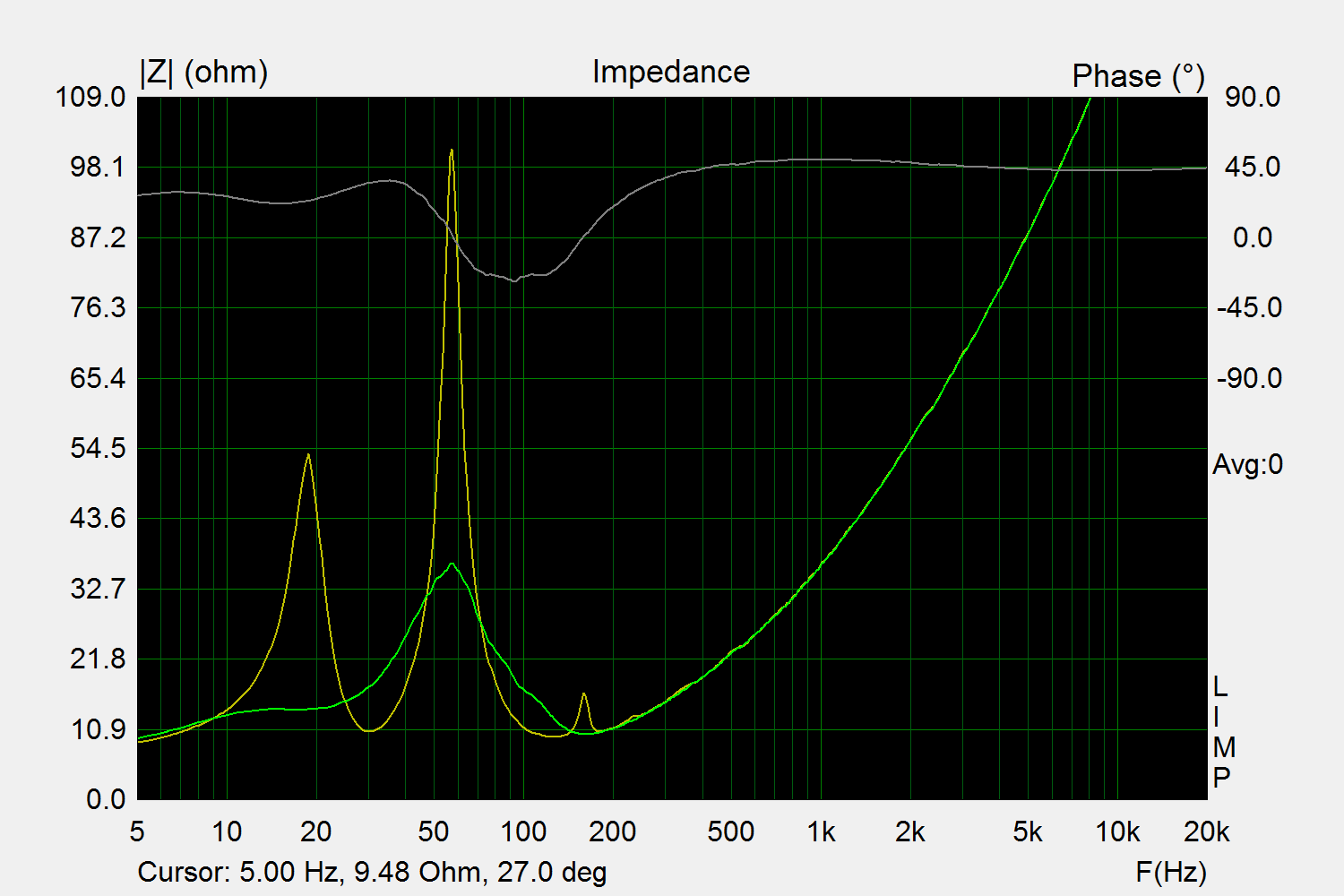

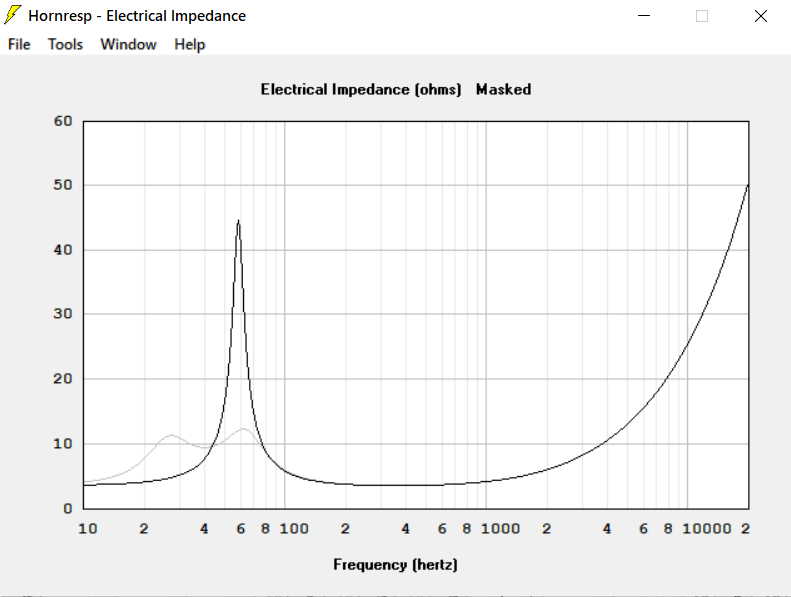

Начнём с ГД. Что происходит при увеличении добротности? Увеличивается амплитуда в области резонанса, и при этом уменьшается пик на импедансе - он становится уже и ниже. При уменьшении добротности амплитуда в области резонанса уменьшается, но при этом увеличивается пик - он становится шире и выше.
Теперь к вопросу о том, откуда два горба на импедансе при ФИ оформлении. У ФИ тоже есть добротность, и величина её зависит от потерь в трубе. Как мы уже знаем, на частоте резонанса ГД фаза сигнала уплывает на 90 градусов, и единственным способом вернуть фазу на место будет расчёт такого ФИ, у которого добротность будет обратно пропорциональна добротности ГД.

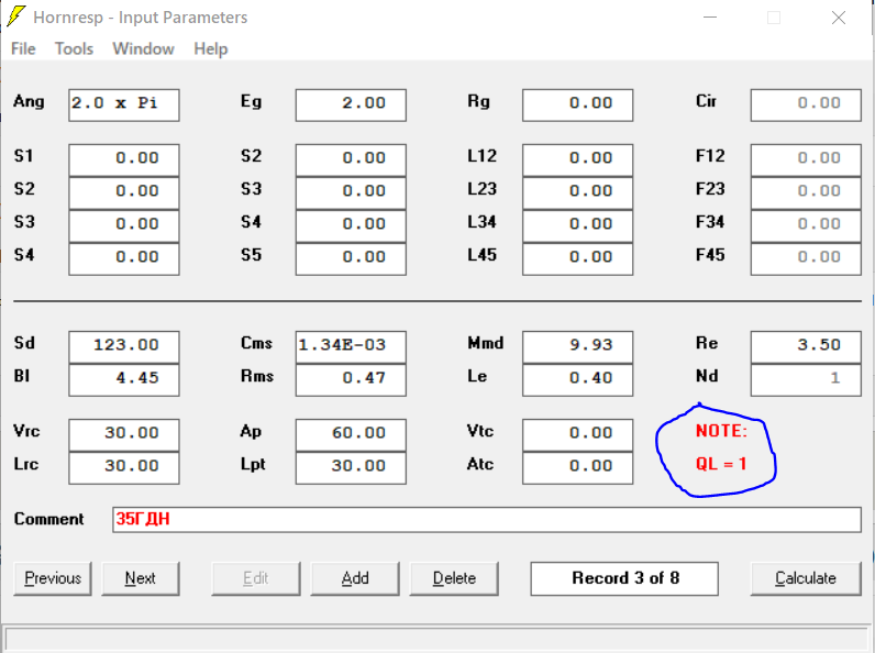

ЗЯ (серый график - ФИ при QL=1):
Так откуда берутся два горба? Да потому что величина добротности порта значительно больше нужной, и на частотах вблизи резонанса подвижку начинает тюлюпать сам порт в противофазе, что мы видим на графике импеданса - динамик пытается сопротивляться этим тюлюпаниям. Так понятней стало?
Какие варианты снижения добротности у нас есть? Либо пихать чего в порт, либо... много маленьких ФИ - те самые колонки с дырками на задней панели.
Нижний резонанс - свободный с учётом присоединенной массы в ящике и массой воздуха порта пересчитанной с коэффициентом трансформации.
Верхний пик связан с резонансом ЗЯ опять же с учётом дополнительной жёсткости воздуха (и присоединенной массы).
А выше резонанса фаза сигнала уплывает ещё на 90 градусов, суммарно уже на 180. Тоже непременно на место возвращать станете и как?

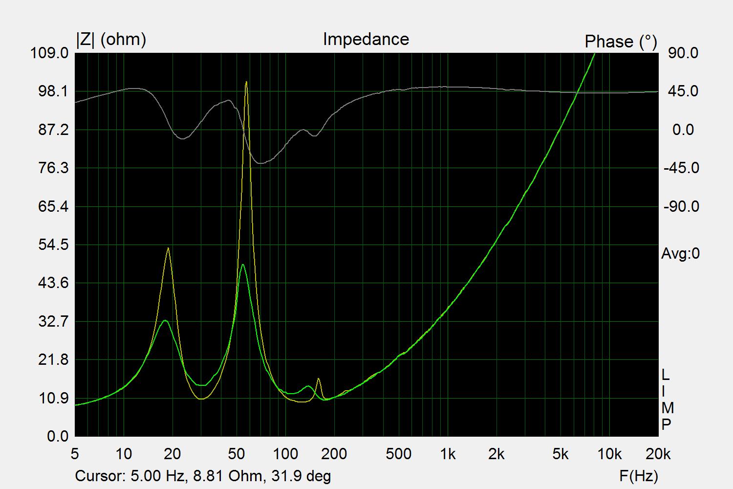

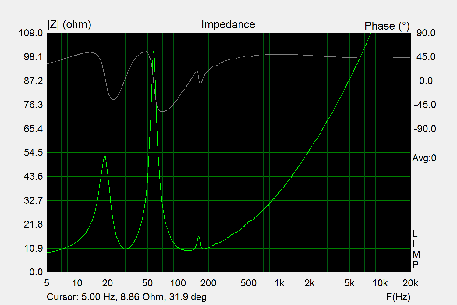

Не внутренний объём АС, а сами порты - в начале порта (изнутри) понемногу подпихивать (только не плотно) и следить за результатом.

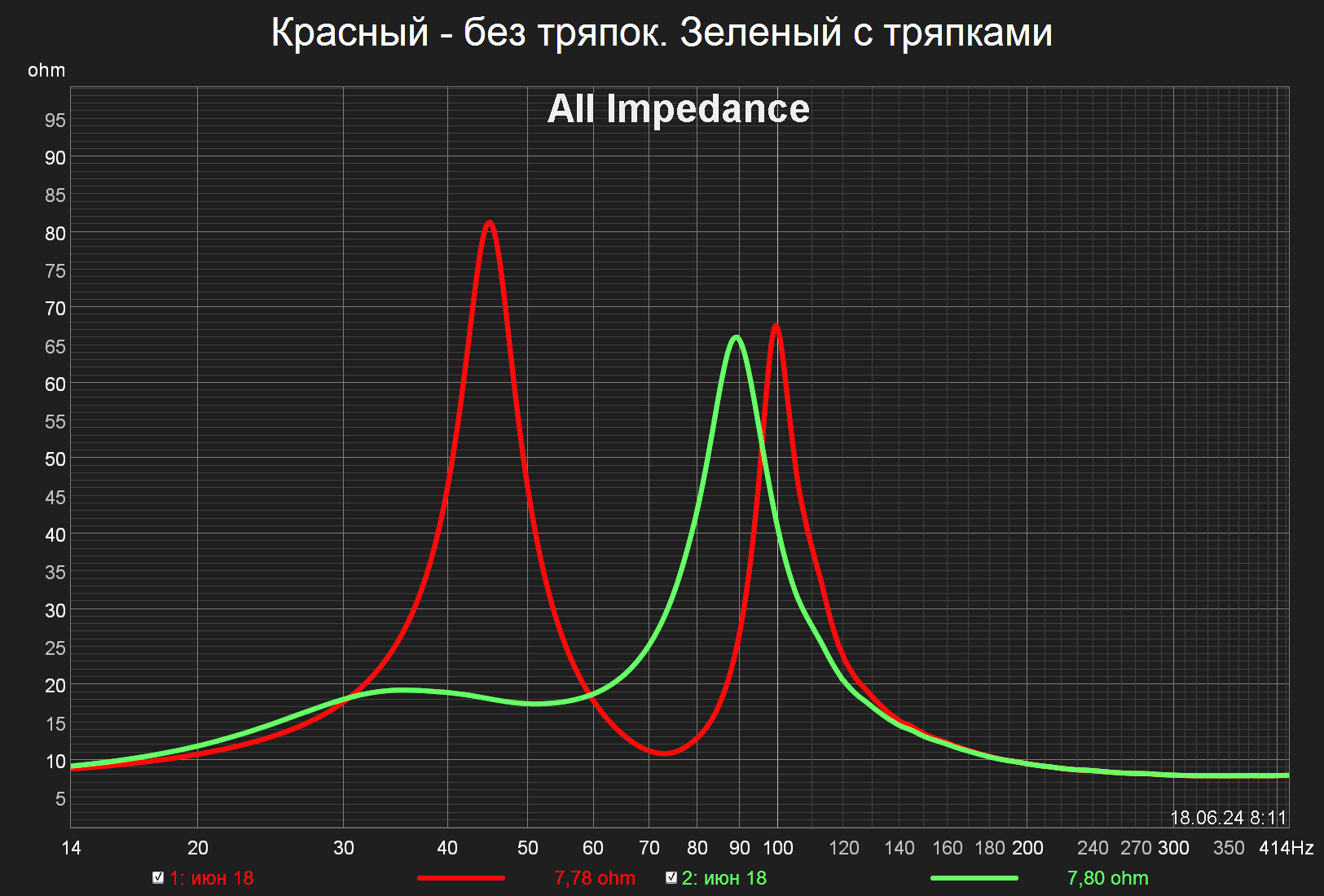

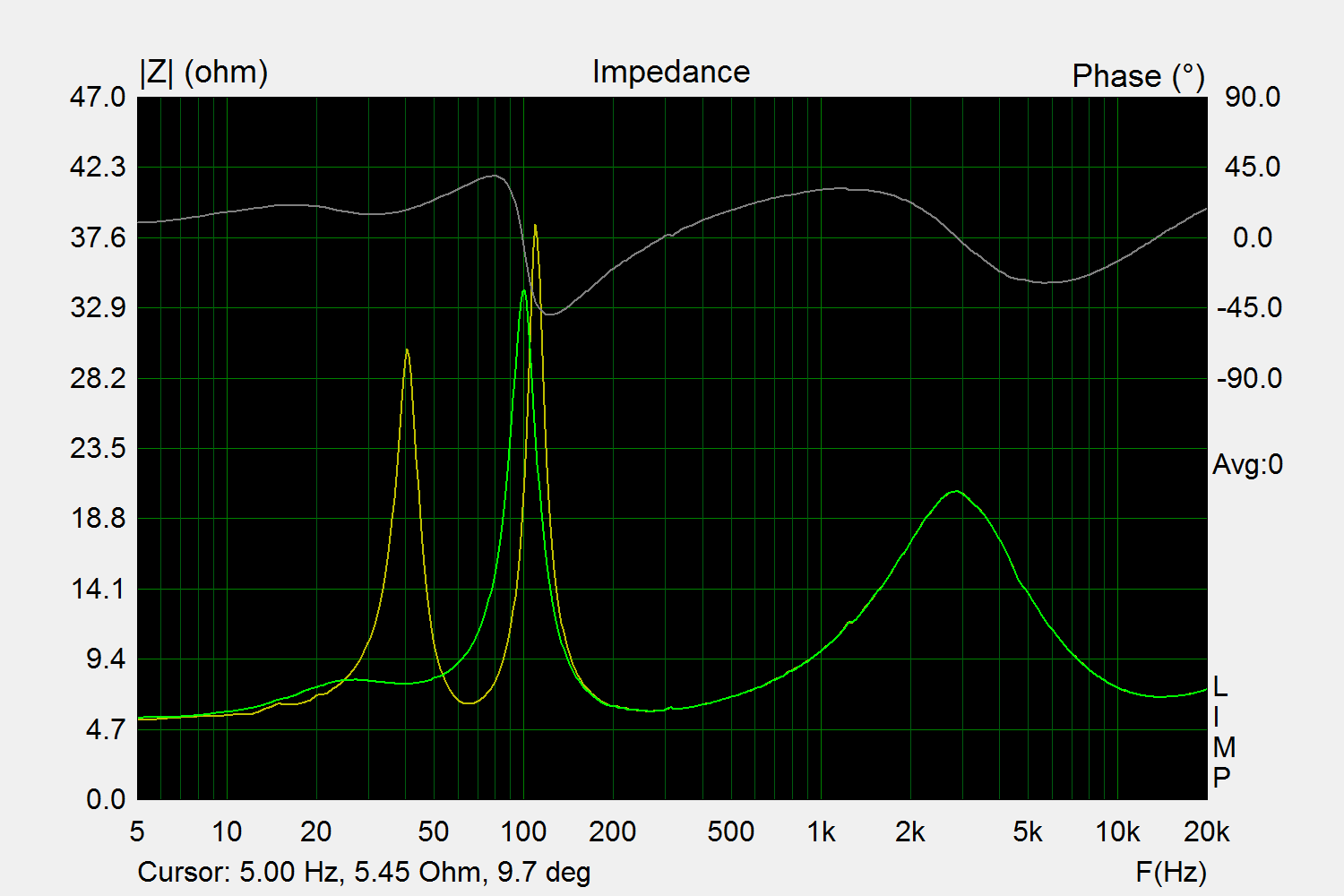

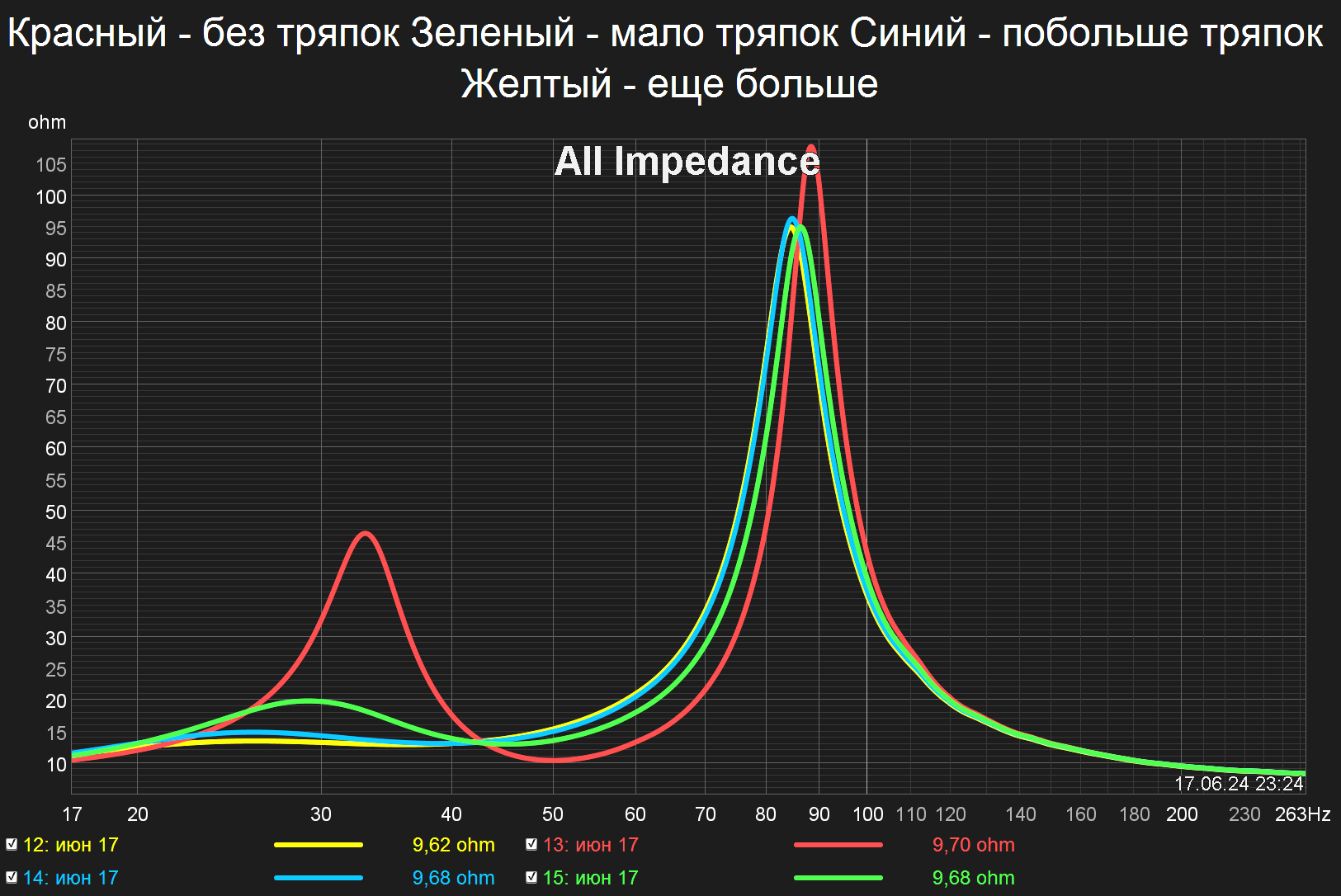

Only, выполняю вашу просьбу.
Ну, собственно, я все так и предполагал. Единственное, что хочу отметить, что тряпок ну очень мало! Т. е. совсем чуть чуть. Добротность фазика падает очень резко! Вот посмотрите желтый график. Фазика практически нет, почти ЗЯ, а тряпок ну совсем немного. Фактически тряпки работают как ПАС.
А вот, что говорил Дмитрий LDS
Не так давно закрыл трубы ФИ поролоном, причем плотно набитым по всей трубе, и так же думал, что у меня ЗЯ вышел. График импеданса говорил об обратном, что ФИ еще работает. Только когда отверстия заглушил фанерой с герметичной прокладкой - вот тогда получился ЗЯ.
Ну очень странно. Почему такие разные результаты? Может у меня тряпки такие магические? Да вроде нет, обычные тряпки. Дул сквозь них - отлично продуваются.

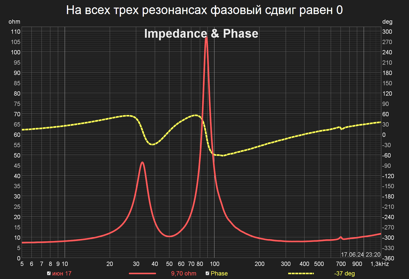

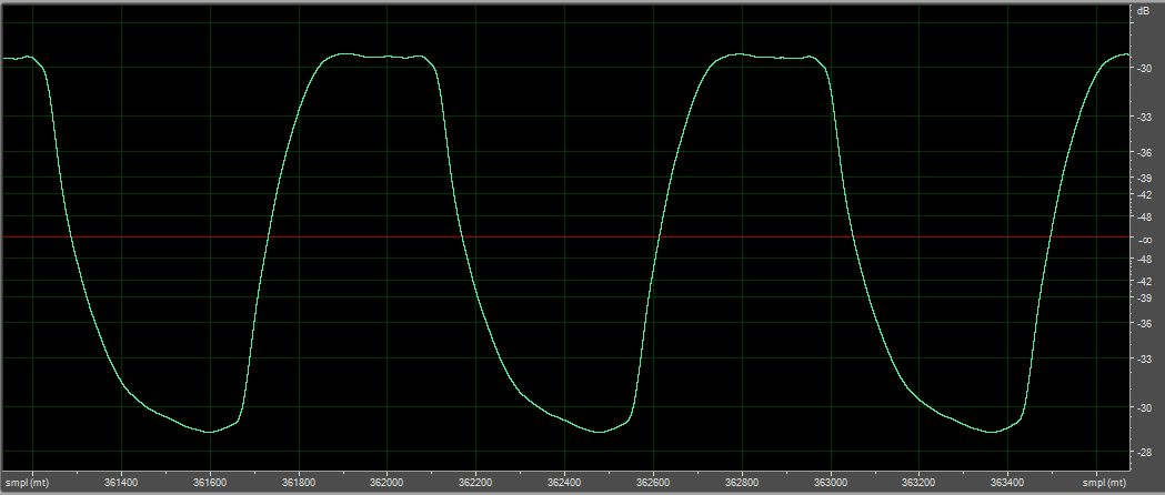

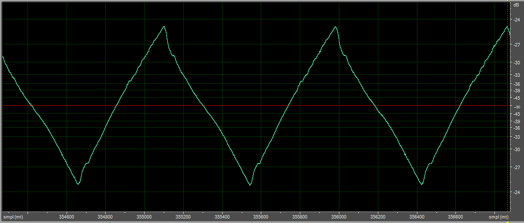

Ну и еще, на закуску... По поводу фазы. Вот.
Ну а как может быть по-другому? Ну физика же ж..!

Тряпки слишком плотные,по моему.поо отдельности продуваются а вместе,нет
У вас потери в самом оформлений большие
Имеется ввиду уже без тряпок? Самое интересное, где эти потери сосредоточены? Или по-другому. За счет чего эти потери возникают? Неужели из-за гнутых труб?
У Вас ФИ настроен слишком низко и на первом горбе динамик сильно нагружен массой в трубе (скорее всего и сама труба большая). Оттого первый горб уже низкий был, и прибавка на АЧХ от трубы маленькая, а тряпками эффект от трубы совсем заглушили и превратили низконастроенный ФИ в ЗЯ.
Ну, частоту настройки я специально такую выбирал. Мне не нужен был полноценный фазик. И АЧХ "в полку" была особо не нужна. Хотел еще АЧХ корректировать электрически, пока порт не начал в противофазе работать. Но тем не менее, ответьте мне, разве разнос частот 80 и 50 Гц, это много? Я знаю, что многие настраивают фазики по одинаковости горбов, и считают это лучшей настройкой. Хорошо, вечером я попробую уменьшить трубы (это у меня легко делается), и опять тряпками позатыкать.
Укорачивайте порты до тех пор, пока горбы не станут симметричны. После чего начните заполнять порты и следить за импедансом.
Не особо понимаю, зачем делать неоптимальный ФИ и затем ещё корректировать АЧХ. Лучше измерить добротность ЗЯ и подобрать такой объём, чтобы Qtc=0,55-0,6, и уже резонанс динамика в этом объёме служит ориентиром настройки трубы. У меня обычно резонанс трубы равен 0,7 * резонанс динамика в ящике, т.к. динамик обычно чуть низкодобротней чем нужно (объём чуть больше оптимального) и более короткой трубой приподнимаю АЧХ.

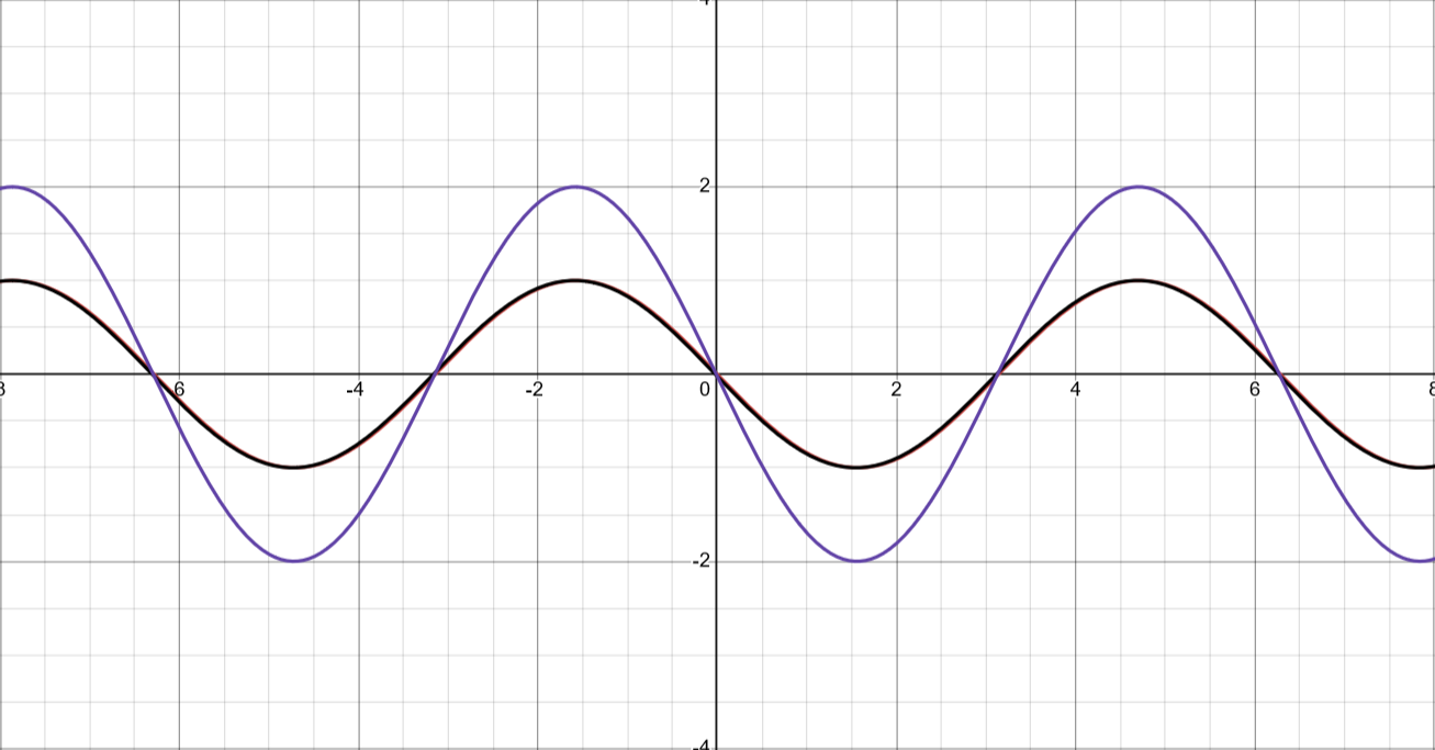

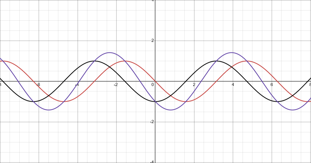

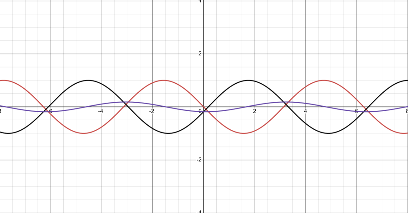

Ещё ток не спрашивал, как ему и куда течь, тем более, с какой фазой - он просто течёт и всё. А ваша интерпретация реальности - ваши же проблемы. Давайте ещё раз с фазой. Если ток в фазе с напряжением, тогда почему на частоте резонанса (и вблизи) сигнал нужно ещё раз проинтегрировать на входе, чтобы получить исходный сигнал? Т.е. на резонансе фаза уплывает ещё на 90 градусов, а слева и справа приходит в норму. Вот же (только на 50 Гц):

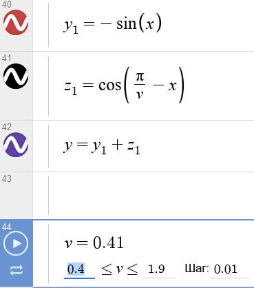

Чтобы это понять, поиграемся с графиками - прямо как в школе, во время изучения тригонометрии: построим два графика, в одном из которых будем менять параметр ню:
При ню = 2/3 графики y1 и z1 совпадут (их сумма - фиолетовым):

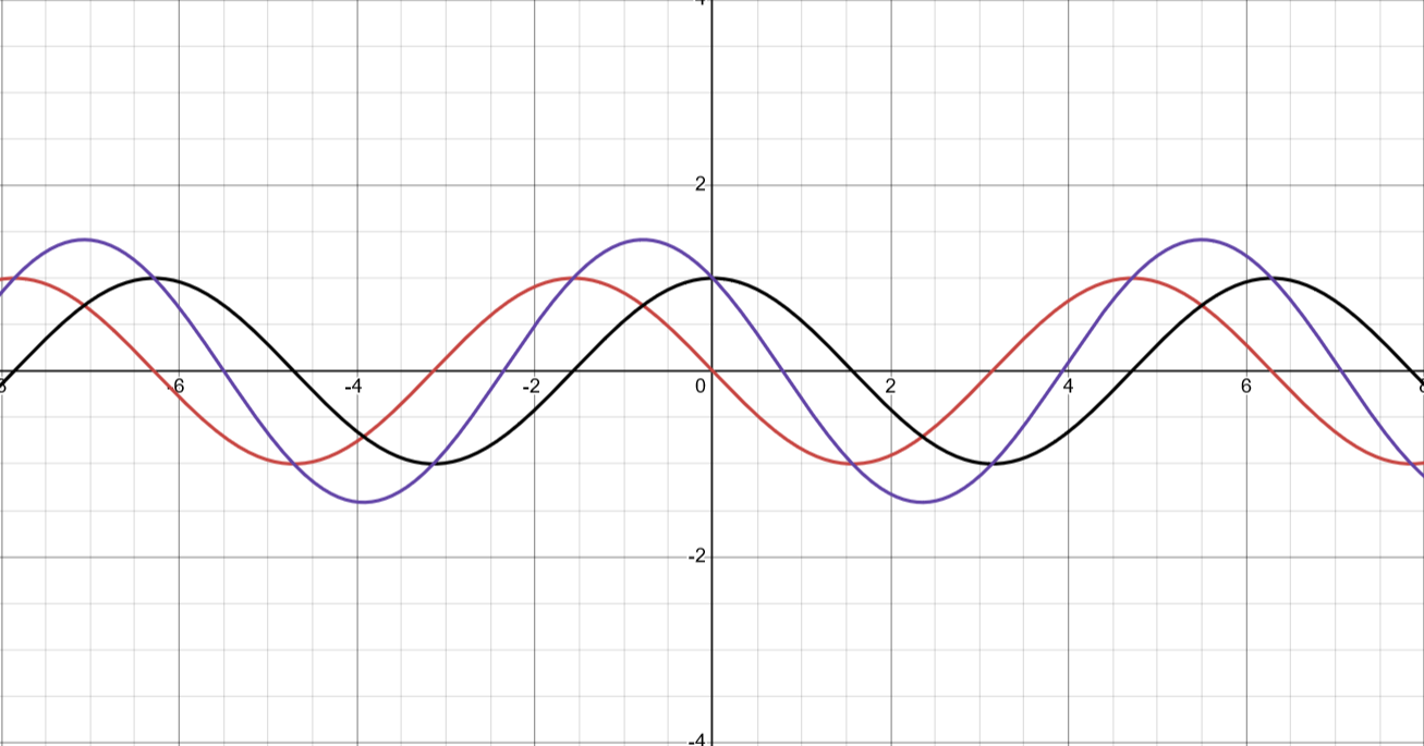

При ню = 1 чёрный с красным сдвинуты на 90 градусов, а их сумма на 45. Заметили, что амплитуда стала уменьшатся?
При ню = 0,5 аналогично, только чёрный график теперь справа:
При ню, стремящимся к 2, фиолетовый график станет прямой:
Фиолетовый график и есть ток, протекающей в катушке ГД. Таким образом ток в катушке ГД формируется из двух воздействий - тока от усилителя и тока, возникающего вследствие механического резонанса ГД. Чем ближе к резонансу - тем больше разбег красного и чёрного графиков, вплоть до 180 градусов, тогда как сумма чёрного и красного графиков уплывает всего на 90 градусов - что мы и фиксируем микрофоном. Вот, посмотрите графики Виктора: https://ldsound.club/threads/gde-iskat-nam-bas.2359/post-300645
Сначала ток оказывается слева на 45 градусов от напряжения (до резонанса), потом справа на 45 градусов (после резонанса). Минимум тока - на резонансе.
Вот тут можно поиграться с графиками: https://www.desmos.com/calculator/hb7bznfcqx

Я не утерпел и потратил пяток минут перед работой, чтобы это сделать. Вот, выкладываю.
Как видите, левый горб даже выше, т. е. я даже перевыполнил план!
В результате ну ничегошеньки не поменялось. Крохотуленька - тряпочка рубит добротность порта напрочь! Абсолютно тоже самое, что и в прежнем опыте.
______________
Ну и какие будут дальнейшие действия и объяснения?

Справедливости ради надо отметить, что то, что я говорил относится к АЧХ, а не к импедансу. С импедансом немножечко по-другому. Там и при связи меньше критической будет два горба. Но в данном контексте это погоды не делает.
Николай, да, в акустике я дилетант, но в радиотехнике кое-чего смыслю. Оглядываясь на свое профильное образование, я бы сказал, что мы имеем дело с системой связанных контуров. Развивая эту аналогию, хочу сказать, что у двухконтурной системы при связи больше критической всегда два горба. А также, невозможно перестроить один контур, не повлияв одновременно на оба горба, если частотные настройки близки. Что здесь мы и наблюдаем. Вроде как, воздействуем на левый горб, а двигается и правый тоже. Типичное свойство двухконтурной системы.
Тут система с распределёнными параметрами, аналогия с контурами неточна и уменьшается по мере внесения ЗПМ.
корректировать АЧХ ниже частоты настройки фазика
Нужно обрезать, чем круче, тем лучше. Динамик начинает "болтаться". На частоте настройки смещение минимальное.
Системы с распределенными параметрами и в радиотехнике распостранены. Например, полосковые линии. Тем не менее, любую такую систему можно представить эквивалентной схемой из элементов с сосредоточенными параметрами, с определенной степенью точности конечно.
Помните, я показывал картинки с отсоединенным одним динамиком. Типичная трехконтурная топология. Разве не так?
Я не понял. Корректировать затухание 24дБ/октаву???!!! Подвес динамика в клочья? Или я опять не догоняю?

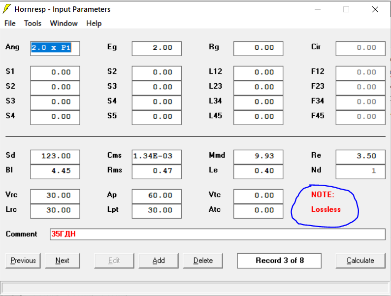

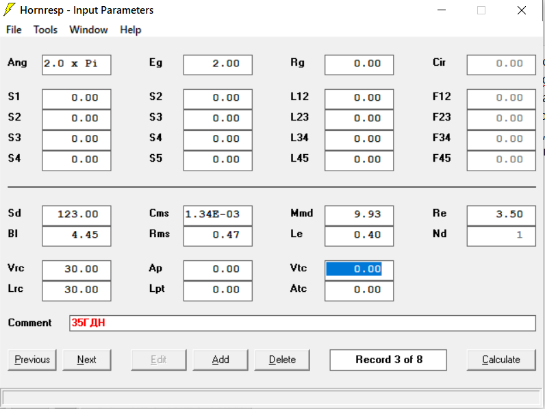

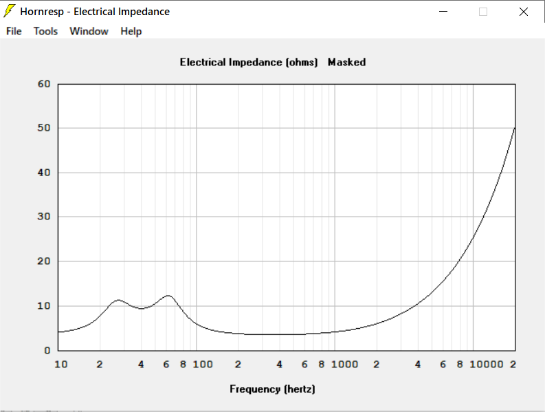

Теперь возьмём с пола лабиринт Рогожина с апгрейдом 30ГД2:
Всё как у вас - в своё время не последовал совету Рогожина (чтобы горбы были симметричны) и сделал настройку по-ниже. Начнём пихать (со стороны ГД - в оба канала) простыни (дыра то большая - 200 см.кв.):
Пихнём сильнее:
Ещё сильнее:
Какие выводы будем делать?
Действия простые - думать, думать и ещё раз думать. А не ждать, когда разжуют и в рот положат. Я тоже не удержался и заделал несколько замеров. Для начала взял с полки двухполоску с ФИ и положил совсем уж немного тряпки в порт и ситуация ровно такая же, как у вас:

Какие выводы будем делать? Не стесняйтесь - пишите, что думаете. ТОЭбнутый за вас чухню напишет.
Выводы очень простые. Не зависимо от природы резонанса ( Гельмгольца, или четверть волнового) - всегда на резонансе ток в фазе с напряжением.
ЗПМ плохо или никак не передаётся сосредоточеными параметрами.
Николай, да не могет такого быть. Вы что-то путаете.
Возможно... Надо покурить акустическую схему, попытаться восстановить фазы объемных смещений. Что в жару вредно.
Мне кажется, что в области частот настройки большинства ФИ, соответствующие им (частотам) длины волн настолько "длинные", -- поэтому при малом характерном размере ЗМП его можно (и нужно) считать, как сосредоточенный элемент (например мощный крупный резистор, который слабо работает /слабо поглощает/ на низких частотах настойки ФИ)
