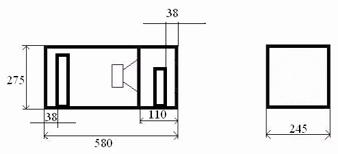

Двухполосная колонка с двумя НЧ динамиками
  • Автор темы Автор темы Zandy
пытаясь вглядеться и понять.
Спереди-двухполоска, сверху ПИ, сзади-труба ФИ(я о своём)))
    64.7 KB · Просмотры: 101

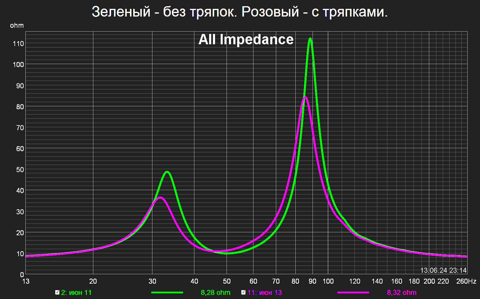

Поиграйтесь с наполнением ФИ - не обязательно вату - можно хоть простынями.

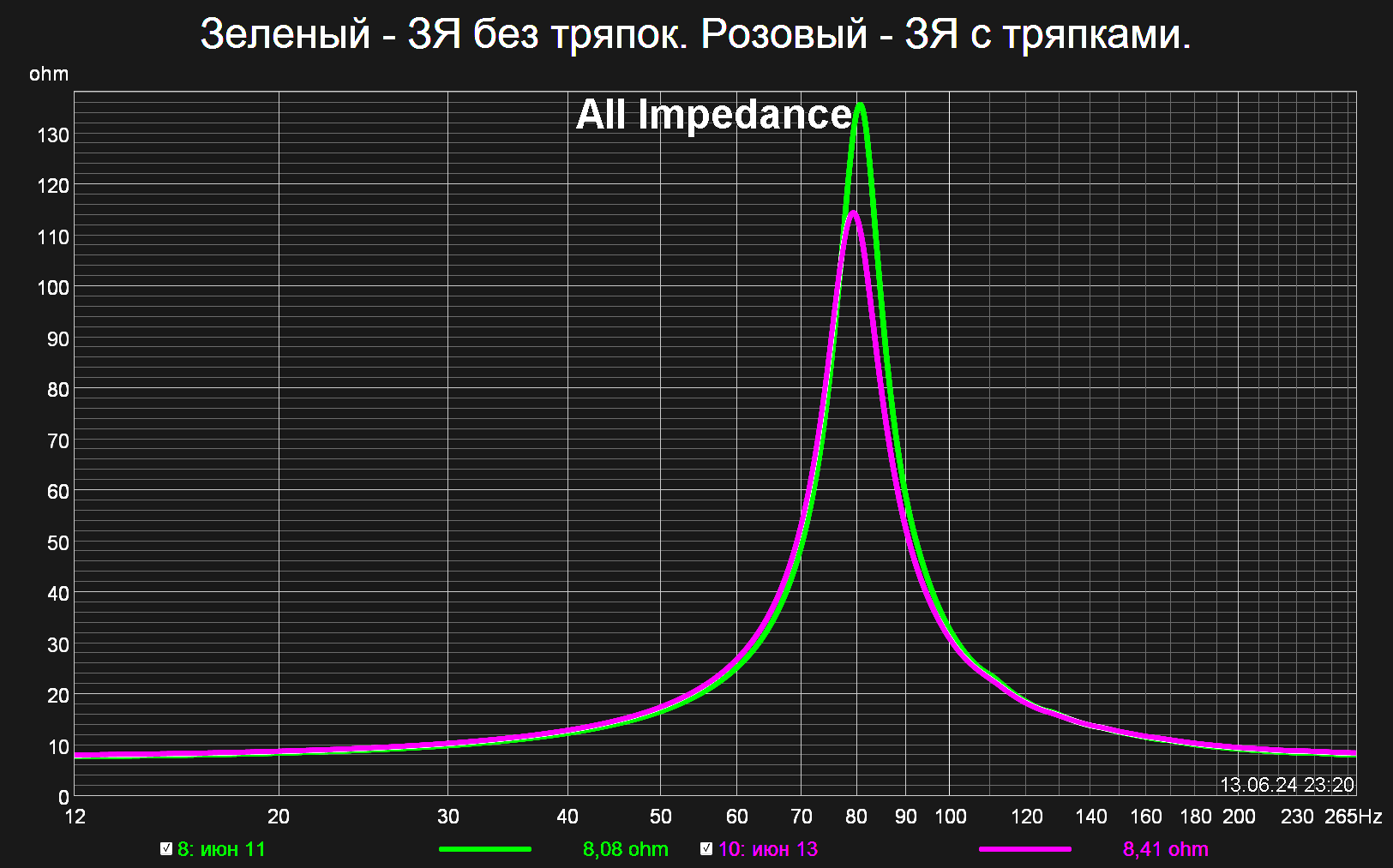

Забил внутренний объем тряпками (белье, приготовленное для стирки). Но видимо слабо забил (а может потому что белье грязное? Надо выстирать?). Очень рыхло. Надо поплотнее забивать. Но... тут ведь какое еще дело... Тряпки порты могут перекрывать. Наверное надо какие-то предохранительные сетки на концы труб одевать. Не знаю, как это реализовать. А с заткнутыми портами, то бишь ЗЯ можно и дальше экспериментировать с плотностью забивки. Правда тенденция уже прослеживается.
Вот, смотрите картинки.
Это ЗЯ. Порты закрыты. Видно, что добротность и резонансная частота малость упали.
Это фазоинвертор. Порты открыты. Тенденция та же.
Попробую поплотнее забить объем, но это позже.
А так же сделайте сводный график с одним масштабом (только тех измерений, где оба динамика).
Ну я же приложил исходник. Там все эти картинки в оригинале выложены. Кому интересно, можно комбинировать, менять цвета, масштабы, что угодно и как хотите.
Не внутренний объём АС, а сами порты - в начале порта (изнутри) понемногу подпихивать (только не плотно) и следить за результатом.

Не так давно закрыл трубы ФИ поролоном, причем плотно набитым по всей трубе, и так же думал, что у меня ЗЯ вышел. График импеданса говорил об обратном, что ФИ еще работает. Только когда отверстия заглушил фанерой с герметичной прокладкой - вот тогда получился ЗЯ.
А вы знаете, что поролон бывает разный. Есть с открытыми порами, а есть с закрытыми. Например, поролон с открытыми порами применяется для амбушюров наушников и поп-фильтров для микрофонов. Он прекрасно пропускает воздух и звук соответственно. Может у вас такой был? Это легко проверить. Надо его плотно прижать к губам и подуть. Ну дальше, думаю, понятно.
А в чем смысл сего действа? Снижать добротность порта и тем самым снижать его эффективность, плавно приближая к ЗЯ? Ну как бы понятно, только непонятно зачем. Мне думается, что это больше подойдет для динамиков с бОльшей добротностью, предназначенных для ЗЯ. Но все равно попробую, раз вы просите.
Чем меньше добротность,тем меньше ГВЗ... И эффективность. Поэтому игры с графиками импеданса без графиков АЧХ к добру не приведут.

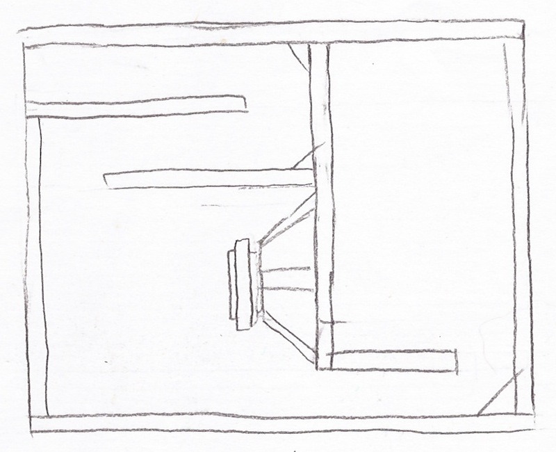

Чертеж давайте.
5 минут и чертёж готов. Новый. Понадобился чертёж БП - 5 минут и готово. Нужны размеры - примерно за 10-15 минут, более точно пол-часа.
Под 35гдн?

Если будет время и желание - уделите внимание проверке герметичности портов и герметичности задней стенки.
Если будете делать замеры , можете зделать пару лишних замеров .
Один впритык к порту , можно даже мик засунуть миллиметров на 5 в порт.
Ещё один замер впритык к динамику.
Уровень подобрать такой что бы неперегружать мик .
Конечно если будет желание и если микрофон позволяет .
Также для ясности не помешает в начало темы добавить тс параметры используемых динамиков, размеры корпуса, длину и сечение портов.
