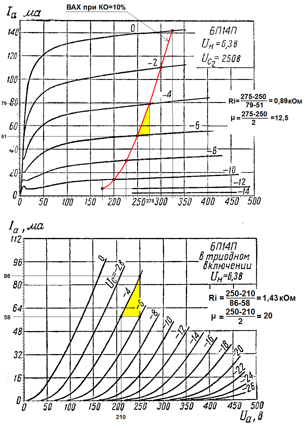

Вот ещё Пермяк посчитал что выходит при 10% ко с 6п14п.
По-мне, так из местных ООС КО гораздо удобнее чем покемон. От драйвера требуется только напряжение, он может быть маломощным без ухудшения звука. А покемоне же драйвер чуть ли не как выходная лампа по мощности.
Почему-то когда тупой мощный триод требует под сотню раскачки никто не ругается. И это при том, что у такого обычно ёмкость большая и нужен поэтому токовый драйвер. А тут, кошмар, 35 вольт для 6п14п надо, что же делать...
Если я использую КО, я посчитал что получается с такой то лампой при таком проценте и всё. Я могу менять драйвера по своему желанию, моей ООС пофиг. А вот покемон с изменением драйвера меняет параметры, потому как у него драйвер участвует в расчете.

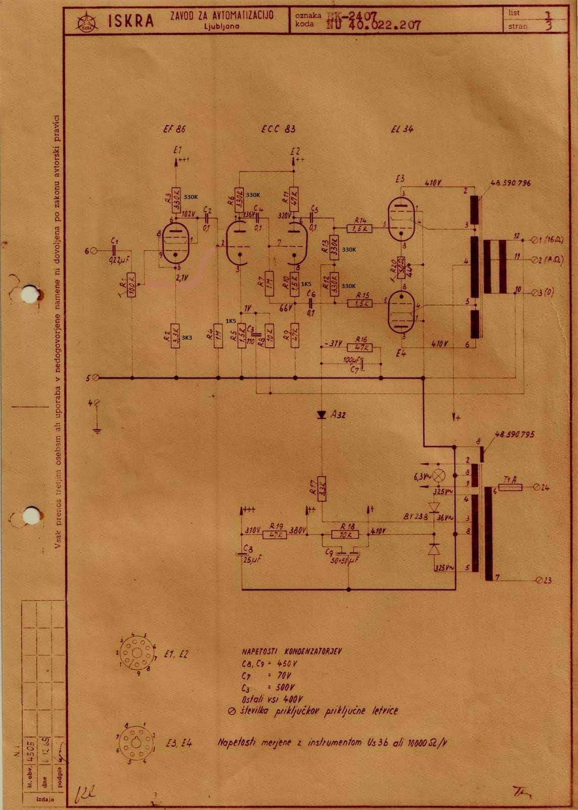

Не следует забывать что в усилителе McIntosh PP выходной каскад работает в режиме очень близком к классу B1, что напрямую приводит к увеличению срока службы лампы, и это было одной из основных идей-увеличению срока службы лампы, oднако благодаря специфическому соединению выходного трансформатора с единичным коэффициентом усиления коэффициент коммутационных искажений такого выходного каскада класса B1 значительно снижается, так сказать аналогичный результат был достигнут в ElectroVoice усилителях использующих соединение Circlotron,
В отличие от вышеупомянутых усилителей Quad II выходной каскад работает в классе А1 обеспечивая мощность не более 20W.
АВ2 в нём. Ток покоя выходных ламп на пределе. И срок службы ламп у него небольшой - мои знакомые ( разные) меняют их постоянно.
Насколько мне известно из оригинальной брошюры McIntosh выходной каскад рассчитан на работу практически в классе B1, такая же задача была поставлена и перед конструктором Миолюбом Миле Несторовичем при разработке модели MC3500&MC350,
Однако я должен также сказать что мы с одним знакомым провели сравнительный тест прослушивания пары McIntosh MC75 и пары Iskra EK2407, где усилители Iskra звучали намного лучше.
    176.9 KB · Просмотры: 77

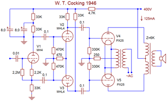

Про катодную ООС вроде "разжёвано" у Вильямсона. Читал как то давно. У них очень подробная статья написана, по своим идеям и реализациям.
Собирал подобие их первой версии РР усилка:
Только на выходе у мну были 6П44С в псевдотриоде. Получил почти 25 ватт очень напористого звука.
А дядя Саша выяснил в процессе, что общий катодный резистор в выходном каскаде, (250 Ом в данной схеме), не шунтированный емкостью, сильно хуже в плане максимального выходного напряжения и особенно страдает выхсопр. Забейте гвоздик себе на будуЮщее.

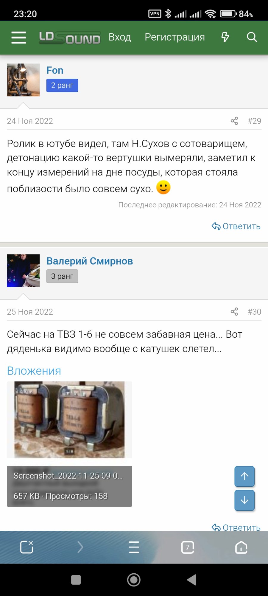

Мне бы ваши проблемы. Собрал двоим друзьям пушпулы на ТВЗ1-6, сам в обмороке от звука, владельцы тоже. И к ним гости ходят, ахают удивленно. Пересматривают концепцию прожитой зря жизни, в поиске волшебного звука. А он под ногами валялся, за 1р 80 копеек , позже 2р 50коп за транс.

Ну, не знаю, на мой взгляд ТВЗ1-6 можно хвалить только в смысле "глянь, оно ещё и играть может". Это как если пищалку 3гд-31 хвалить.
Вы тоже перебрали с оценкой этих трансов, как и предыдущий оценщик. Истина между.
