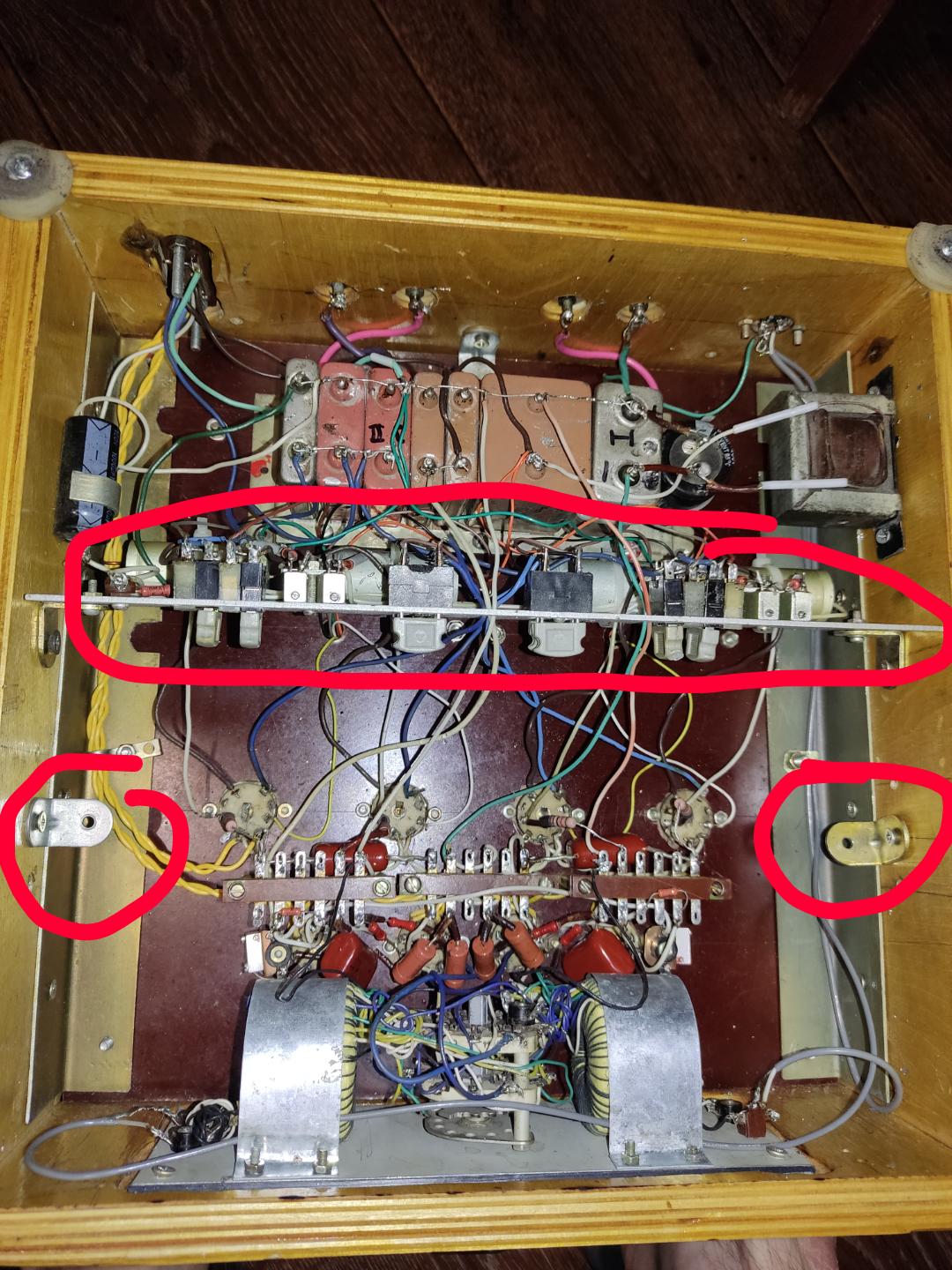

На фото обведена пластина, там у меня переключения второй сетки, места подключения амперметра, ток покоя мерить и там же 4 многооборотника и 4 шунтирующих к73.
Усилок сейчас немного изменился, но смещение то же.

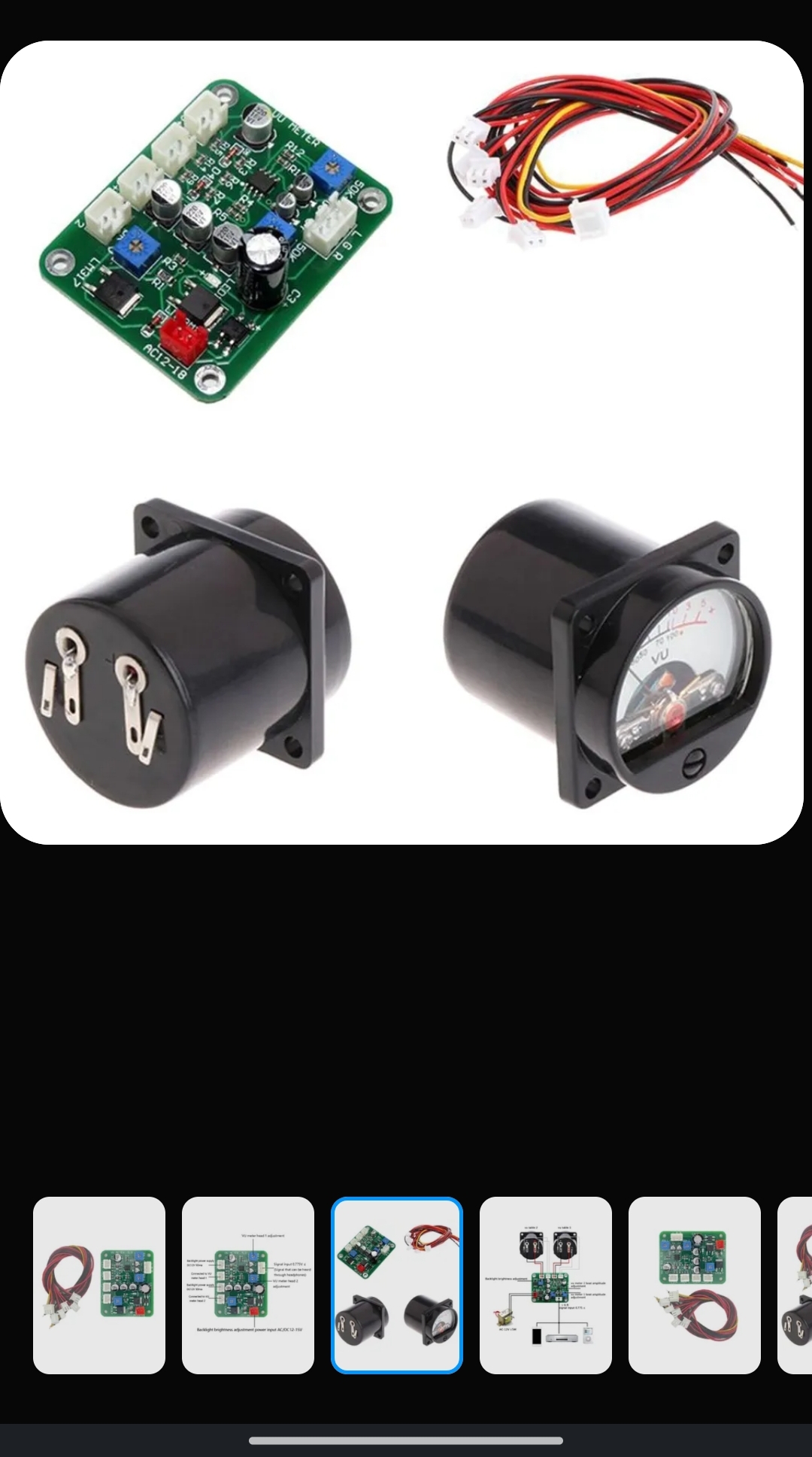

Интересно, можно ли использовать головки с советских приборов с такой платой?
Плата драйвера уровня звука
E
Надо хотя бы приблизительно знать сопротивление головки и ампераж

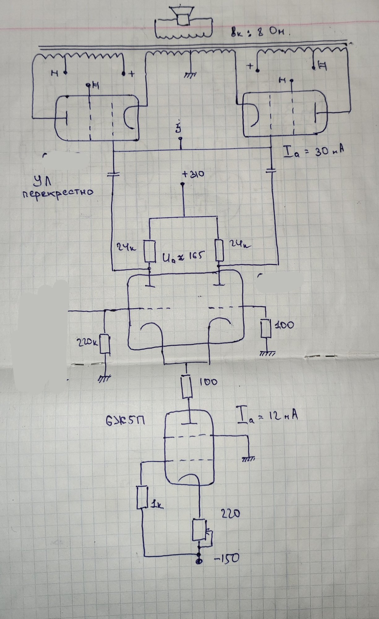

Решил впервые в жизни добавить в РР общую ООС. Схема, чтоб не искали вот
Подскажите пожалуйста какие номиналы примерно поставить в делителе ООС? То есть резистор с сетки второй половины драйвера 6н1п на землю (сейчас там 100 Ом) и резистор, который надо припаять между этой же сеткой и выводом вторички. Допустим с сетки на землю я поставлю 1к, как во многих схемах, но вот переменный резистор со вторички мне ставить сильно неохота. Меня не интересуют определенная глубина ООС, я лишь хочу чтобы нынешние 4,5 Ома выходного уменьшились до обычных значений (до Ома). Падение чувствительности компенсируется предусилителем, не проблема.

я бы поставил 1к в оос и оставил 100ом на землю
а почему УЛ перекресно? лучше чем обычно?
а еще лучше по схеме Лабутина переделать усилок,только 6н1п заменить на что то с большей крутизной
Насколько помню, перекрестно вклюечают для большей выходной мощности.
Т.е. это пентодное включение. Естественно, приходится вводить общую ооос

На данный момент они все просто на отдельном питании около 260 вольт. Не помню уже точно. У меня сделано быстрое переключение перемычками УЛ, или просто пентод. Только смещение подкрутить.
Это из статьи. Там такое включение, перекрестное УЛ плюс КО кажется "суперпентодным" назвали. Вроде как с ним не только мощность максимальная, но и сопротивление низкое.
Спасибо. Значит поставлю 1к, а там посмотрим.
Я действительно их упрощённо нарисовал. Рисовал то для себя сначала. Просто там имеется ввиду что смещение фиксированное. У меня для каждой свой многооборотник стоит и свой кондёр, так что они не замыкаются между собой как кажется по рисунку.
так вроде надо КО перекресно включать ,а экранные сетки каждую к своему плечу.Но может я не прав....
