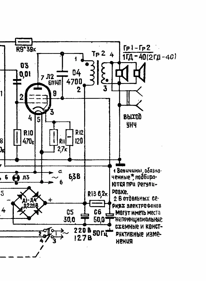

Ну вот сейчас чисто 6п14п при питании 260вольт и выходной от теле ,первичка 3000витков вторичка 91виток динамик 10гд36 раскачиваю магнитофон комета-225 через наушники звук так и прет ватта так 3есть.
домотай вторичку,Кт=32 много для 6п14п,надо 25 для 8ом,у тебя для 5ом сейчас
Так динамики у меня 4ома,это заводская намотка.
Это проверка для использования как драйвер для гу-50,сейчас так на музыке проверил переменка около 70вольт на аноде.
я так понял это петодом.

Ну вот дело дошло до проверки выходников что в своих закромах нашел.

Даже попробовал транс ТАН-104-50-220 соединил все его обмотки но сопротивление мало всего 120ом ,я так понял для лампы 6п14п нужно 400ом по мультиметру самое оптимальное.
важна индуктивность,а омическое чем меньше тем лучше,но для пентода ТАН шлак тк нужна малая емкость
Так твз-1-9,заводской и его сопротивление показало 410ом,2800витков первички и 91виток вторички.
так твз1-9 можно сдвоить только Ш пластины. под 6п14п пойдет. но не очень)
